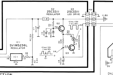

Ich suche eine Schaltung die folgendes leisten soll.
Die Stroboskop LED von meinem Plattenspieler ist entsprechend der
Umdrehungen des Motor getaktet.
Für 33,33 Umdrehungen mit 10ms, für 45 Umdrehungen mit 7ms - Peak zu
Peak, Low ist 0,1V, High 0,8W
Die gesuchte Schaltung soll nun diese beiden Frequenzen als
Eingangssignal nehmen und über eine 7-Segment Anzeige entsprechend 33,3
bzw. 45,0 Ausgeben.
Ist so eine Schaltung diskret, einigermaßen überschaubar aufzubauen,
oder führt da kein Weg an einem Microcontroller vorbei ?

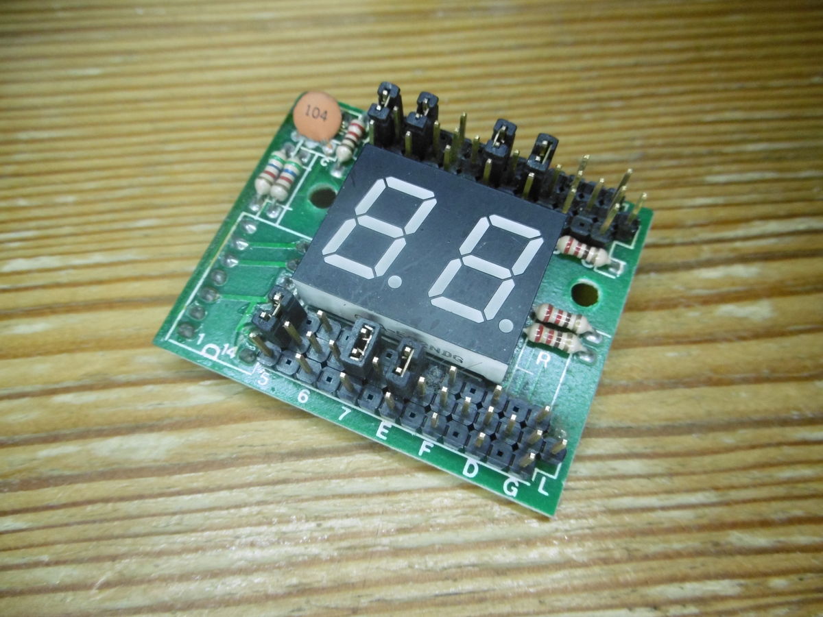

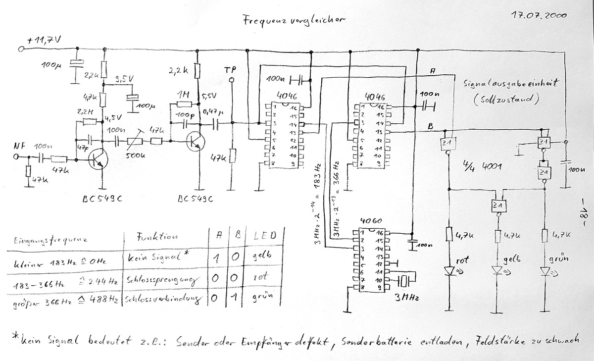

von Arno R. (arnor)
Vor etlichen Jahren habe ich mal genau solche Geräte gebaut, wie du
jetzt suchst:
Beitrag "Re: Alte Elektronik Basteleien"

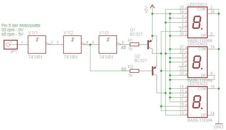

von Heiner B. (karadur)
Ein Monoflop und einige Transistoren sollte genügen. 2x 7-Segment
hardcodiert 33 und 45.
Wenn gemessen werden soll ist ein µC sinnvoller.

von Marcel V. (mavin)
Wenn du nur die Ziffern 33 und 45 über die 7-Segmentanzeige anzeigen
lassen willst, dann kannst du die Einzelsegmente auch mit Dioden
ODER-verknüpfen und mit dem Geschwindigkeitsumschalter jeweils die
beiden Zahlenwerte direkt ansteuern, ohne Elektronik!
Falls es keine Nullstellung gibt, kannst du sogar alle Segmente die für
beide Ziffern aufleuchten sollen, direkt mit der Versorgungsspannung
verbinden und nur die Segmente, die für die jeweiligen unterschiedlichen
Ziffern zuständig sind, direkt mit dem Schalter ansteuern. Ohne
ODER-Dioden, die können dann sogar entfallen!

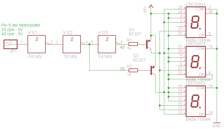

von Marko J. (marko_j)
Wobei ich hab grad ein Brett vorm Kopf, der Dreher hat auch zwei LEDs
für 33 und 45.
Da kann das ja eigentlich mit Dioden auf die 7-Segment Anzeige codiert
werden.

von Jens M. (schuchkleisser)
Es gibt doch einen Umschalter?
Der schaltet ein Signal für "1. Gang" und "2. Gang", das könnte man doch
anzapfen.
Dann wie bei den alten 486ern eine Anzeige die ent- oder weder anzeigt
und fertig.
Ich bin mir beinah sicher das der Schalter ein High/Low abgibt und mit
ein paar Dioden und Transistoren kann man da supi 33/45 anzeigen.
Muss heute Abend nochmal den Schaltplan durchschauen ob ja vielleicht
nicht doch irgendwo die tatsächliche Frequenz / Drehzahl abgreifbar ist.
Dann könnte auch kontinuierlich im Display der wirkliche Wert angezeigt
werden.
Marko J. schrieb:
> Es gibt auch für die Geschwindigkeit keinen Umschalter der mechanisch
> funktioniert, sind zwei Tasten die auf den uC gehen.
Na und?
Miss die Pegel
Setz ein Flipflop ein
Ein Taster ist Set der andere Reset
Q & !Q sind dann die Ausgänge für die Digits
2 Transistoren dran
eine Horde Widerstände und Dioden
Wired Or
Bingo

von Peter N. (alv)
Bei meinen Plattenspielern ist innen im Plattenteller eine "Tonspur",
die wird als Referenz für die Drehzahl genommen.
Das Stroboskoplicht ist nur eine Optische Hilfe fürs Finetuning.
Ist ja ein Stroboskopring, darum muss sich die Frequenz der LED
verändern. Diese wird eben mit den 10 und 7 ms angesteuert.
Beim Umschalten auf die höhere Frequenz ändert die LED leicht die
Helligkeit.
Hier noch ein Bild wie die LED angesteuert wird.

von Günter L. (Firma: Privat) (guenter_l)
Also zwei feste Frequenzen 100Hz oder 142.85714285714286Hz.
Die ändern sich aber nicht wenn sich die Drehzahl des
Motors ändert, also zum Beispiel wenn du den Plattenteller
mit der Hand abbremst. Da kannst du dann auch gleich
das Schaltsignal 0 oder 1 irgendwo aus der Schaltung
abgreifen und mit Dioden-Oderschaltungen auf die
7-Segment Anzeige gehen.

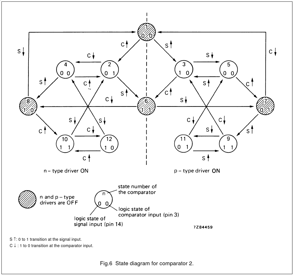

Lothar M. schrieb:
> Für die Auswertung der Frequenz würde ich der Einfachheit halber einen
> kleinen µC nehmen.
Falls man nicht programmieren möchte, dann könnte man auch einfach einen
fertigen Frequenzvergleicher (CD4546) einsetzen und an Pin 14 mit Hilfe
des internen Oszillators eine freischwingende Frequenz erzeugen, die für
ca. 39 1/min zuständig ist und an Pin 3 schließt man die beiden
Frequenzen für 33 oder 45 1/min an, dann bekommt man an Pin 13 direkt
das Schaltsignal zum Umschalten der Geschwindigkeitsanzeige raus!

von Michael B. (laberkopp)
Marcel V. schrieb:
> fertigen Frequenzvergleicher CD4546
Interessanter Chip, kannte ich noch gar nicht, und der liefert ein
Signal high wenn eine Frequenz höher ist als die Vergleichsfrequenz und
low wenn sie kleiner ist ?
Leider kann man ihn wohl nirgends kaufen.

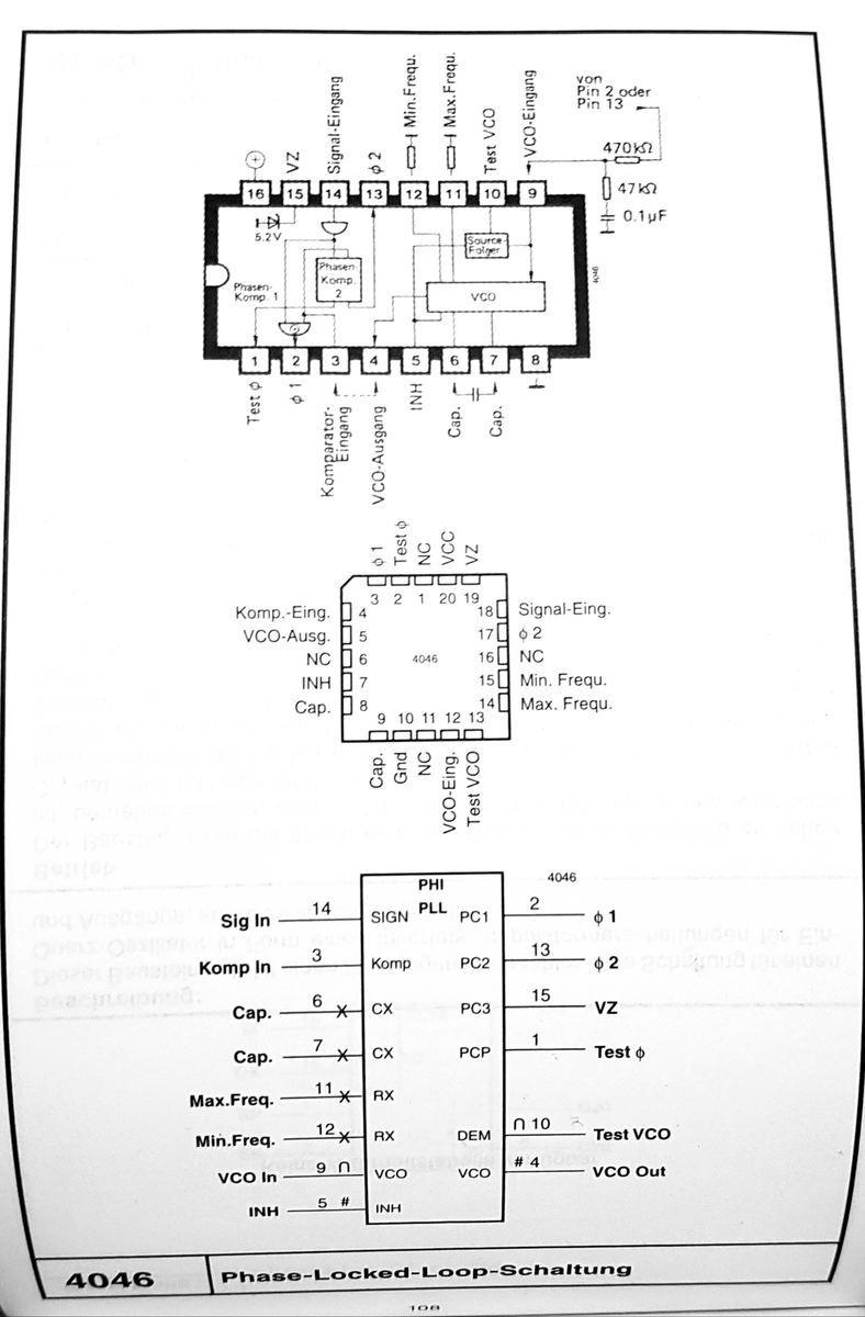

Doch man kann ihn kaufen unter der Bezeichnung CD4046. Die Bezeichnung
CD4546 hatte ich falsch in Erinnerung, das war mein Fehler, sorry!
Michael B. schrieb:
> und der liefert ein Signal high wenn eine Frequenz höher ist als die
> Vergleichsfrequenz und low wenn sie kleiner ist ?
Exakt! Er wird gerne in PLL-Schaltungen eingesetzt.
Marcel V. schrieb:
> Exakt
Ich seh da keinen Ausgang high bei f1<f2 und low bei f1>f2
von Mi N. (msx)

von Rainer W. (rawi)
Bei einem IC, dass als CMOS Micropower Phase-Locked-Loop vermarktet
wird, ist das zu erwarten.
Dafür sehe ich sogar zwei Ausgänge, die genau das machen, Pin 2 und Pin
13!
von H. H. (Gast)
Marcel V. schrieb:
> 13!
Unsinn!
H. H. schrieb:
> Unsinn!
Leider diesmal kein Unsinn! Die Schaltung wurde im Jahre 2000 bereits
erfolgreich mit zwei CD4046 für ein anderes Projekt in einem Walzwerk
für Spundwände aufgebaut, damit könnte man sogar feststellen ob sich der
Plattenteller überhaupt dreht und das durch eine gelbe LED, oder durch
zwei Nullen auf der 7-Segmentanzeige anzeigen lassen!
Marcel V. schrieb:
> Die Schaltung
Hmm, gewagte Sache, Phase Comp II output hat einen tri state Zustand und
wird ohne pull up/downs in einfache CMOS Eingänge gesteckt die alles
vertragen, aber sicher keinen offenen Eingang.
War das jetzt mal wieder deutsche Ingenieuerskunst der Elite der
Ahnungslosen ?
von H. H. (Gast)

von Mi N. (msx)

von Jobst M. (jobstens-de)
H. H. schrieb:
> Unsinn!
Nö, Recht hat er!
Werden dem Phasenkomperator des 4046 zwei unterschiedliche Frequenzen
vorgeworfen (Pin3 und 14), gibt der Ausgang (Pin 13) abhängig davon,
welche der beiden Frequenzen größer ist, H oder L aus.
Zwischendurch gibt es kurze Phasen in denen der Ausgang hochohmig ist.
Dies kann mit einem kleinen Kondensator gepuffert werden.
Ansonsten kannst Du Dich ja mal an dem angehängten Diagram aus dem DaBla
des 4046 versuchen.
Von diesen PC 7-Segment Takt Displays habe ich noch einige hier. Gebe
ich gerne was von ab. Jumperfriedhöfe ...
Jobst
von F. S. (frank_s861)
So, dann geb ich auch mal meinen Senf dazu. Ich würde ja eher von der
Motorplatte den PIN 5 abgreifen. Dazu hab ich mal Lothars Vorschlag
aufgegriffen und schnell mal was zusammengeschustert. Viel einfacher
gehts kaum.
von Ron-Hardy G. (ron-hardy)
ohne LED-Vorwiderstände?
Deswegen ja "zusammengeschustert" ;)
ja ok, das Prinzip sollte damit klar sein. Außerdem gibt es noch eine
Start/Stop-Led, könnte man also Display abschalten wenn nicht dreht.
>13!
Nein, die machen keinen Frequenzvergleich sondern detektieren
eine Phasenverschiebung.
Noch einen Fehler gefunden: es ist der Pin 3 auf der Motorplatte!
Ja, natürlich auch.
Aber Dein "Nein" ist falsch. Also auch für Dich:
> des 4046 versuchen.
Das Diagram stammt aus einem Philips DaBla, TI schreibt dazu nur
folgendes:
When the frequency of SIGIN is higher than that of
COMPIN, the p-type output driver is held “ON” for most of
the input signal cycle time, and for the remainder of the
cycle both n and p- type drivers are ”OFF” (3-state). If the
SIGIN frequency is lower than the COMPIN frequency, then
it is the n-type driver that is held “ON” for most of the cycle.
Spielt mal mit dem Ding herum! Ich habe das getan.
Jobst

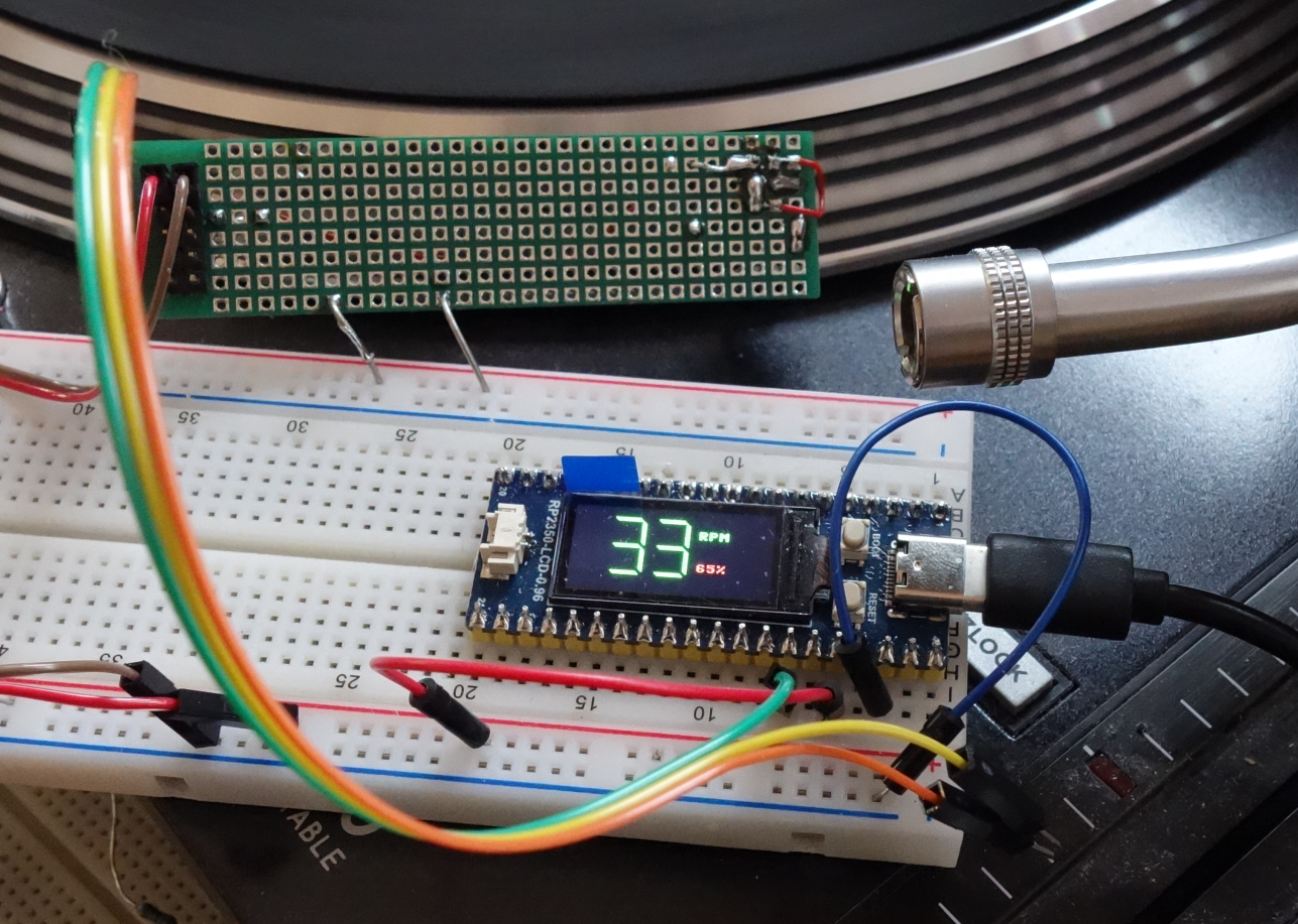

von Christoph M. (mchris)
Ich habe mal den Proof of Concept gemacht, um zu sehen,  ob es mit
Micropython wirklich geht.
Es ist ein wenig gepfrimelt, weil die Frequenzmessung in einer
Python-Loop gemacht wird. Es hat allerdings den Vorteil, dass man das
Signal über den ADC messen kann und die Hysterese und den Level-Abgleich
per Software.
Die Hardware ist ein CNY70 mit 100 Ohm vor der Sendediode und 10k gegen
+3.3V am Fototransistor. Der durchschnittliche Level des ADC wird zur
Justagekontroller der Position in Rot angezeigt.
