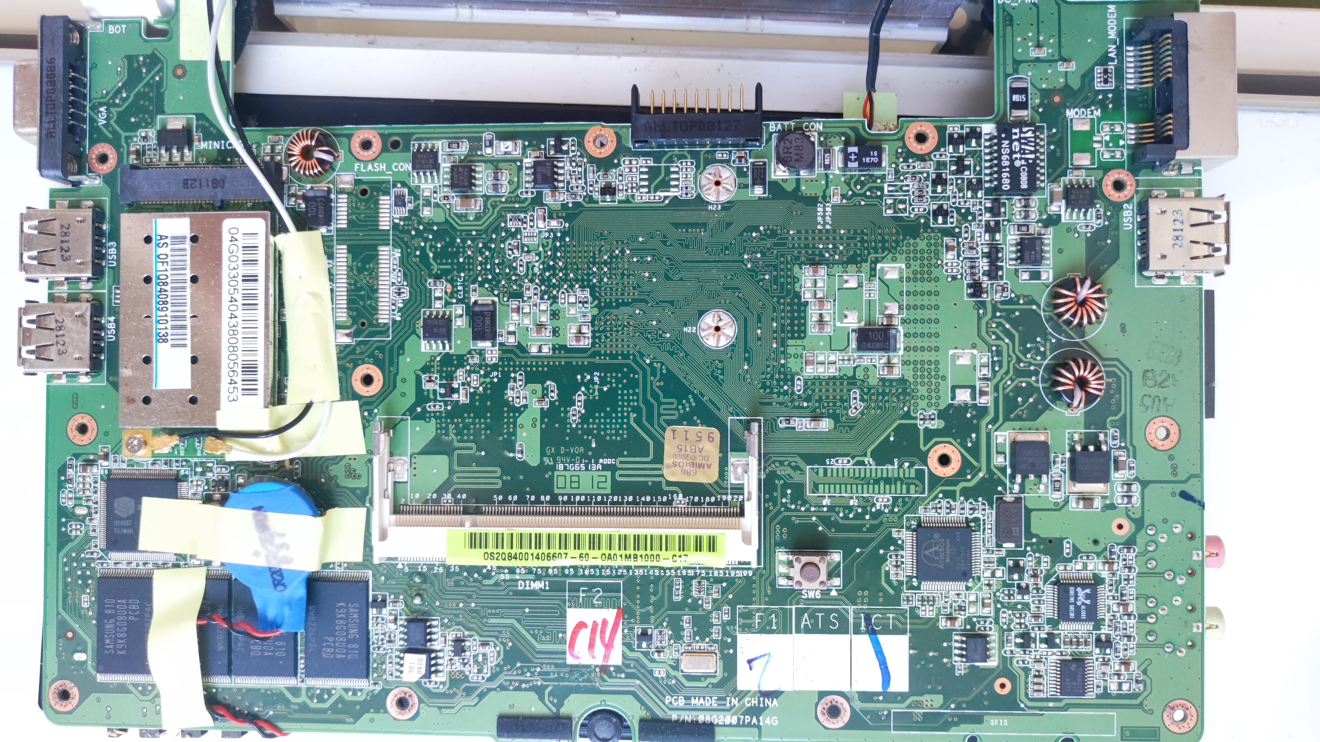

ich habe einen ASUS Eee PC 4G 701 mit 512 MB RAM und 4G Speicherdisk.
Was geht über den externen SD Card Slot? Besteht grundsätzlich die
Möglichkeit eine größere SSD auf das Mainboard zu löten?
Ich will das Ding für meinen Sohn nutzbar machen, er interessiert sich
für das Gerät.

Also ein Silicon Motion SM223 Controller und 4x TSOP48. Kann man dem
Controller bedenkenlos anderen Speicher drauflöten?

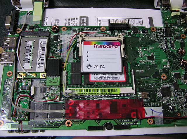

von Ob S. (Firma: 1984now) (observer)
Alexander schrieb:
> Also irgendwas muss ich löten
Nö. Wenn ich dein Ansinnen richtig verstanden habe, willst du mehr
Flash, also eine größere "SSD".
Das geht ohne Löten. Es gab für die internen "SSD"-Ports der EeePC
fertige Adapterkarten für CF.
Hatte ich damals auch in meinem 901. Erweiterung auf 64GB. Konnte man
nur nicht direkt von booten, zumindest nicht Windows, Linux hingegen
schon.
Beim mir war also letzlich auf der primären Original-"SSD" die
Windows-Bootpartition und das Linux-System (mit Ausnahme von /home). Der
Rest halt auf der CF-Karte. Windows-System und Linux-/home.

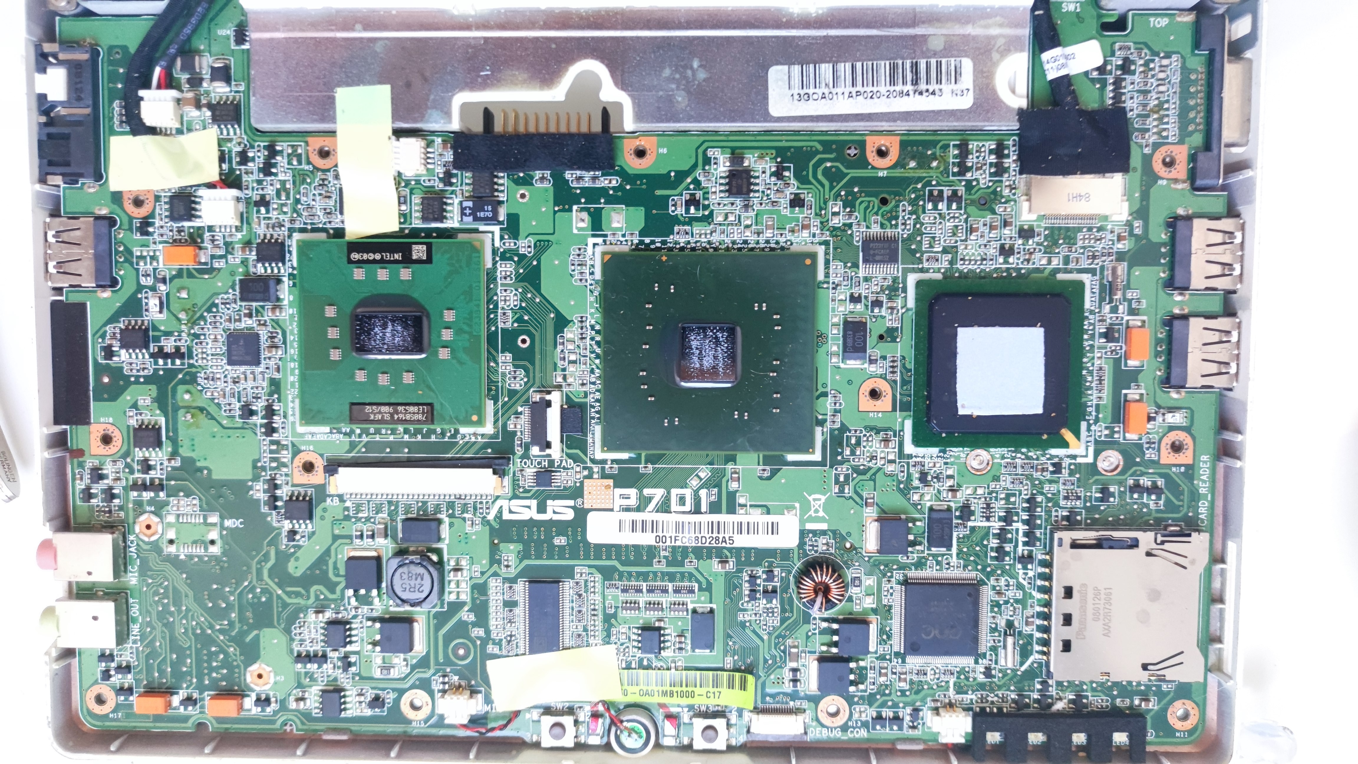

von Alexander (alecxs)
Und wo soll ich die anstecken? Siehe Fotos
Gute Frage. Ist schon ganz schön lange her, aber die beiden "SSD"-Ports
waren beim 901 nicht zu übersehen (weil: ab Werk beide belegt). Ich kann
auf den Fotos nix derartiges sehen.
Das ist also beim 701 wohl ziemlich anders. Ich hatte in Erinnerung,
dass das 701 eigentlich nur die Lowcost-Variante des 901 ist (kleineres
Display und weniger RAM). Da habe ich mich wohl falsch erinnert.

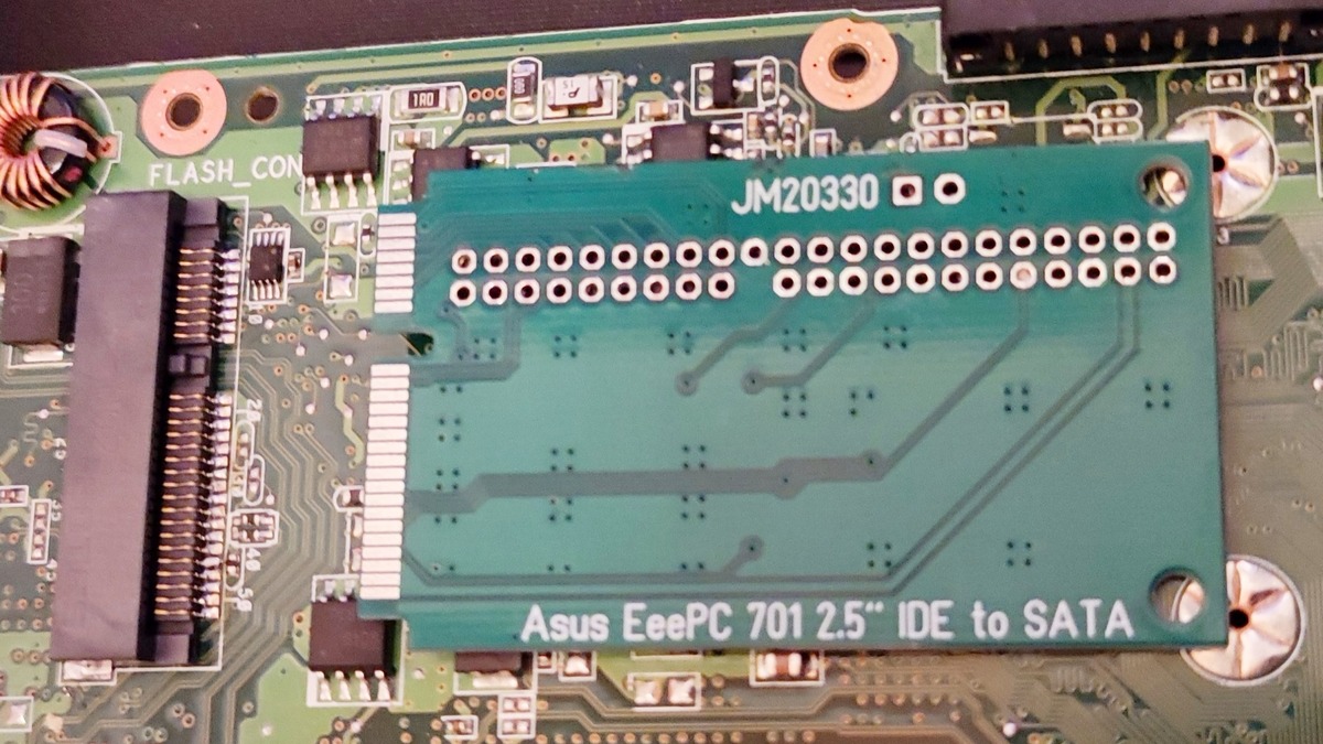

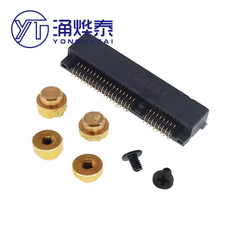

von Mario M. (thelonging)
Auf die mit FLASH_CON bezeichneten Lötstellen wird ein mPCIe-Connector
gelötet. In den kommt ein mPCIe-to-mSATA-Adapter. Da drauf kommt eine
mSATA-SSD. Kann sein, dass ein BIOS-Update benötigt wird und sich die
Onboard-SSD abgeschaltet. Also ein Riesenaufwand mit ungewissem Ausgang.
Das Geld würde ich lieber in ein gebrauchtes, halbwegs aktuelles
Notebook investieren.
Gibts alte Festplatten mit TSOP48 Package?

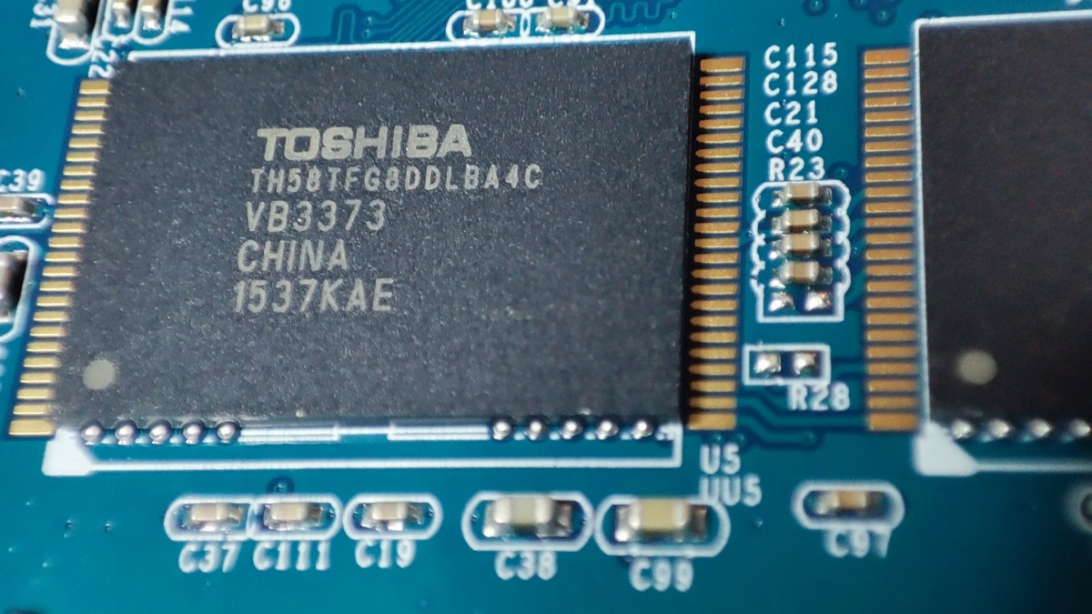

edit: Gerade mal nachgesehen, ich hätte was zum schlachten. Nur der
Controller passt nicht.
edit2: Tomaten auf den Augen, sah aus wie TSOP48. Jetzt auf dem Foto
seh' ichs auch :(

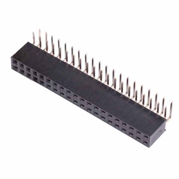

Den Connector kann ich sicher bei Mouser finden.
Aber wie krieg ich das beides zusammen, selbst löten?
https://www.aliexpress.com/item/4000192779388.html
https://www.aliexpress.com/item/32437071357.html
von Harald K. (kirnbichler)
Alexander schrieb:
> Also irgendwas muss ich löten, daher ist das hier schon richtig.
Auch wenn Du meinst, irgendwas lösten zu müssen, hat das dennoch nichts
mit dem Layout und der Herstellung von Platinen zu tun.
Zu versuchen, dem SSD-Controller andere Flash-Bausteine unterzujubeln,
wird mit gewisser Wahrscheinlichkeit schiefgehen. Denn irgendwo hält der
SSD-Controller seine Firmware vor ...
Der SM223 scheint ein CF-Controller zu sein, der wird an einem internen
IDE/PATA-Port Deines Chipsatzes angeschlossen zu sein.
Wäre das SATA, könnte man die vier Datenleitungen ausfindig machen,
auftrennen und mit einer SATA-SSD verbinden, aber bei IDE/PATA ist das
wegen der schieren Menge der Leitungen sinnlos.
Fazit: Gib's auf.
Freu' Dich an der Kiste, wie sie ist.

Aber die Variante von Mario scheint am einfachsten zu sein. Einen
passenden Connector auflöten würde reichen, der Rest wird gesteckt?
https://www.aliexpress.com/item/1005009390203344.html
Welcher Rest?
Das ist zwar ein Standardsteckverbinder (Mini-PCIe), aber mit
abweichender Steckerbelegung.
Zur vollständigen PCIe-Lane fehlt dem Steckverbinder der Referenztakt;
es mag sein, daß PCIe auch ohne funktioniert.
Dann könnte man da eine NVMe-SSD dranbasteln, was immer noch deutlich
weniger Löterei wäre als da einen CF-Slot zu verwenden, und auch in
Anbetracht der verfügbaren Speicherkapazitäten ratsam sein dürfte.
Dennoch:
Ich halte das Gebastel für ziemliche Zeitverschwendung. Das ist eine
uralte strunzlahme Möhre, mit einem hundsmiserablen niedrigauflösenden
Winzdisplay.
Moment. Der Adapter ist für mPCIe-Connector mit SATA rausgeführt, das
habe ich ja nicht, richtig? Bei mir ist nur IDE rausgeführt?
Dann brauche ich einen mPCIe-to-CF-Adapter? Dann sind wir beim Thema
Platinen.
Edit: gibts schon.
https://www.aliexpress.com/item/1005006875962790.html

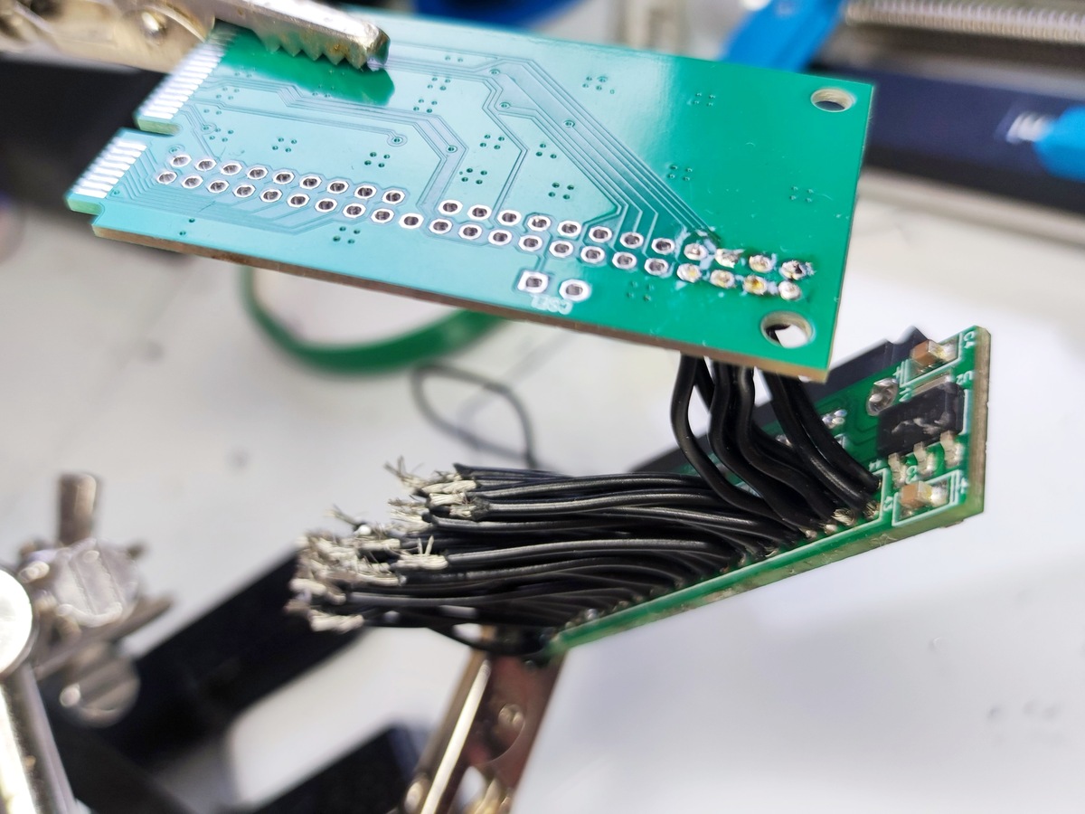

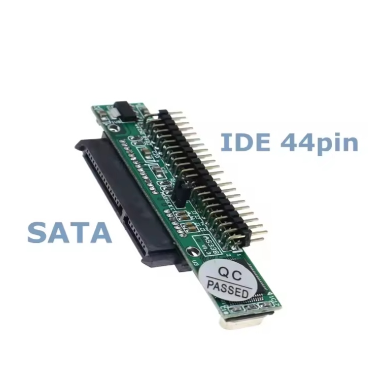

Gabs nicht auch SATA Adapterplatinen für IDE Festplatten? Irgendwie will
ich SATA haben..
https://www.amazon.de/dp/B09PL9C44D

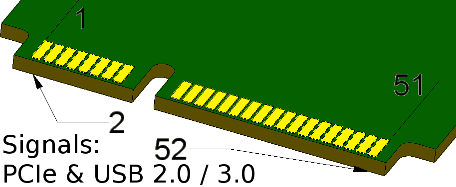

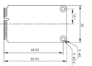

Nein, der hilft Dir nicht.
Asus hat zwar einen Mini-PCIe-Steckerbinder genutzt, den aber /komplett
anders/ belegt. Du müsstest schon eine eigene Platine entwickeln,
entsprechend der Verdrahtungsanweisung in EeePC_Hack_withinCF_E_.pdf
Aber das lohnt den Aufwand nicht.
> ich SATA habe
Ein Adapter, der aus einer IDE-Festplatte eine SATA-Platte macht, ist
hier das genaue Gegenteil von dem, was Du zu wollen meinst.
Aber warum willst Du in diesen Müllhaufen (ja, dazu stehe ich: Ein Ding
mit einem Display mit gerade mal 800x480 Pixeln "Auflösung" ist Müll)
auch nur eine Minute Aufwand investieren?
Sieh mal hier:
https://www.pcbilliger.de/notebook-laptop/lenovo/lenovo-tablet-yoga-book-yb1-x91f

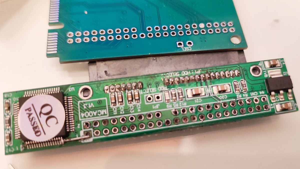

Der Amazon Link geht in beide Richtungen. Aber hab hier noch was
gefunden mit liegendem Pinheader. Da könnte ich den IDE Pinheader
auslöten und eine Trägerplatine entwerfen. Vielleicht finde ich auch
noch was mit SATA dann kann ich direkt die SSD nehmen die ich schon da
habe.
https://www.aliexpress.com/item/1005005571959770.html
Wieso weshalb warum? das Teil ist Vintage ;)

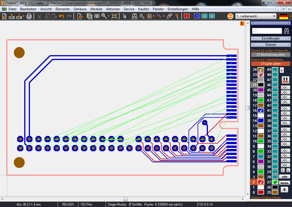

Hat das schon jemand in Target? Wie sieht es mit der Stärke der Platine
aus, passt das mit 1.6mm?

von Tim S. (Firma: tsx89) (freak_ts) Benutzerseite
The flash controller also has an ATA interface that is available via the
free mini PCI-express pads in the expansion bay.
Es ist PATA
Deswegen ist da ein JM20330 auf der Platine (Amazon) ich baue auf die
Chinesen und hoffe das klappt mit BIOS und Treiber.

Der Autorouter kommt hier nicht weiter, und mit der Make Version kann
ich nur 2-lagig. Wie sieht das in KiCAD aus, ist da ein 44-pin ATA/IDE
2.5" Connector und eine mPCIe-Card als Vorlage drin?
KiCad kann man ja voll in die Tonne treten, bekomme da nicht mal ein Pad
verbunden. Ich bleibe definitiv bei Target.
Ich bekomme die Datenleitungen nicht gleich lang. Ich erwarte 133 MB/s.
Wie ernsthaft sind die Auswirkungen? Oder besser gleich mit Kabel
routen?
D0, 21.757780mm, 0.073 Ohm
D1, 19.799027mm, 0.066 Ohm
D2, 17.840272mm, 0.059 Ohm
D3, 15.881518mm, 0.053 Ohm
D4, 14.254134mm, 0.048 Ohm
D5, 12.297381mm, 0.041 Ohm
D6, 13.756727mm, 0.046 Ohm
D7, 18.837074mm, 0.063 Ohm
D8, 8.784721mm, 0.029 Ohm
D9, 9.508199mm, 0.032 Ohm
D10, 13.678755mm, 0.046 Ohm
D11, 15.635502mm, 0.052 Ohm
D12, 17.594260mm, 0.059 Ohm
D13, 19.553014mm, 0.065 Ohm
D14, 21.511767mm, 0.072 Ohm
D15, 23.262359mm, 0.078 Ohm
P.S. Kann mir einer sagen wie ich GND miteinander verbinde, aus dem PDF
werde ich nicht schlau. Da steht nur die Empfehlung es sollten
mindestens zwei Kabel sein.
https://www.mikrocontroller.net/topic/goto_post/7967179

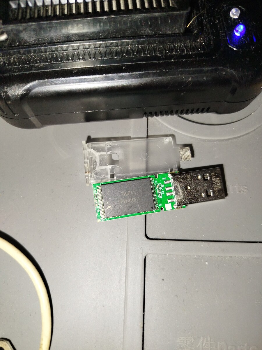

Nur so eine Idee..
Ich hätte schon lange geschaut was für billige USB Sticks mit TSOP48
Speicher daher kommen, mir einen Viererpack mit 8-16gb pro Stück besorgt
und die internen Speicher mit meinem T48 auf die neuen Speicher kopiert
und ungelötet. Wenn ich eh TSOP löten kann, fällt es mir auch nicht
schwer die Sticks für die eigentliche Verwendung wieder zusammen zu
setzen, kosten tun die eh nix mehr. 10-20€ für vier Sticks wäre mir das
Experiment wert.
Im schlimmsten Fall packt die Büchse nur 32gb. Für XP und Linux reicht
das als "Kinderlaptop" jedoch allemal aus.
> und ungelötet.
Und Du glaubst, daß der SSD-Controller das einfach so mitmacht?
Lustig.
von Kilo S. (kilo_s)
Ich glaube das die Firmware da drin wenigstens bis 4GB Speicher,
eventuell vom Alter her sogar schon 8GB Speicher und mit
gaaaaaaaaaaaaanz viel, also so wirklich extrem viel Glück, 16GB Speicher
klar kommt.
Da bin ich tatsächlich guter Dinge, halte ich für möglich.
Auch wenn ich bisher nur das Deckblatt des Datenblatt gesehen habe.
4GB würde ich einfach überspringen, ich will ja die Obergrenze
austesten.
Mit viel Pech ist auch bereits bei 1GB pro Speicher Schluss.
Wie gesagt, aus dem Bauch heraus ins blaue, würd ich die paar Kröten
investieren.
Falls du die Position der FW im Speicher meinst, ja gut, das Grundwissen
die an die richtige Stelle zu Schieben und das vorher mit binwalk oder
ähnlichem auszufuddeln setze ich einfach mal vorraus.
Oder die Fähigkeiten sich das anzueignen, bei Netbooks hab ich das auch
noch nicht gemacht. Bei Routern, ESP's, ja, da musst auch entsprechende
Vorkehrungen treffen damit das funktioniert.
Hmm. Daß auch dieser Controller so etwas wie "wear leveling"
veranstalten dürfte, das dürfte dem Versuch, die existierenden Daten
sinnvoll auf neue Bausteinee zu verteilen, eine interessante Note
verleihen.
Akademisch ist das sicherlich ein interessantes Unterfangen, nur es
erscheint mir ausgesprochen sinnlos zu sein.
Denn was macht man mit einem strunzlahmen "Notebook" mit Einkern-CPU und
einem ultraniedrigstauflösenden schlechten Display?
Naja, gegenüber so manchem (es gibt auch Ausnahmen) anderen Kinderlaptop
hat das Teil eine relativ gute Grundausstattung. Ich hab für meine
kleine einen "Cars" Laptop (Nulltarif!) von V-tech. Der hat nur ranzige
Spiele drauf, auch wenn's Lernspiele sind.
Der übersteigt die Kosten von Speichern aus Sticks beim Kauf.
Außerdem, auf der Büchse ist doch XP drauf? Sicher das der seine FW
nicht doch über seine ISP Schnittstelle intern speichert? Ich habe nur
gelesen er sei "In system" programmierbar und auf weitere Speichertypen
erweiterbar. Aber nicht wo die FW gespeichert wird.
Das ließe sich doch bestimmt neu installieren.
> verleihen.
Nur die Firmware, die muss ja in einem ausgenommenen Bereich stehen oder
zumindest bei der Initialisierung an einem festen Bereich und der
Controller sich merken wo er was hin packt.
Auf dem Mainboard sind noch ein paar Pads neben dem FLASH_CON. Kann mir
jemand sagen was außer dem Connector noch an Bestückung drauf muss?
> routen?
Da hier keine Antworten kommen hab ich einfach mal bestellt.
Platinenstärke: 1 mm. GND einfach per Masseflächen geflutet.
von (prx) A. K. (prx)
Zumal zu viel Ordnung die Elektronik stört. Kabel haben chaotisch zu
sein, zwecks Minimierung des Übersprechens. :)
von Cartman E. (cartmaneric)
Alexander schrieb:
> Man kann es auch übertreiben.
> https://beta.ivc.no/wiki/index.php/Eee_PC_Internal_Upgrades
Ich rate mal: Unter dem ganzen Verhau sitzt immernoch das Atom. ☺
Alexander schrieb:
> Eur 5,- inkl. Versand
Guter Preis, muss man zugeben.
Tipp: Intenso "Alu Line", da sitzen TSOP48 drauf. (ich hab letztes Jahr
welche gekauft mit 32GB)
Zwei Packungen davon:https://amzn.eu/d/0LL4WRL
Und du hast gleich noch zwei Sticks übrig für zb. Ventoy bzw.
Entsprechenden Installer Sticks.
Wenn du alle vier im NB neu bestückt bekommst, kommst auf deine 64GB.

Du sollst die Speicher plündern und nicht den ganzen Stick verbauen. Ab
da übernimmt der Speichercontroller im Netbook wieder die Führung.
Außerdem, was befürchtest du genau? Dir ist hoffentlich bewusst das wir
alle auf nem ganzen Haufen "Black Boxen" sitzen, einer der Gründe
weshalb es oftmals keine Alternative Firmware gibt. Weil zb. der
Hersteller Datenblätter oder source nicht öffentlich herausgibt.

Du diskutiert leider lieber über das Drumherum, ich hätte längst die
vier Speicher runter und würde auf dem ersten Platz ausprobiert haben ob
ein oller 8GB TSOP48 aus einem Stick funktioniert. Oder eben drei 16GB
gekauft usw..
Alexander schrieb:
> Ich hab mich doch schon längst für eine einfachere Lösung entschieden.
Ob das tatsächlich die einfachere Lösung ist, das wage ich leicht zu
bezweifeln. Das Geflecht an Kabeln das auf den Bildern im PDF zu sehen
ist, ist bei weitem umständlicher zu realisieren als "Flux druff,
Heißluft drauf, Chip Tauschen".
Ich hoffe du hast Kaptonband daheim, der metallic Lack der bei meinem
auf der Innenseite des Gehäuse war ist Leitfähig, du musst also beim
konstruieren deines "Wire Wrap verhau" bereits darauf achten Kontakte
zum Gehäuse zu vermeiden usw..
Wurde die Frage eigentlich schon beantwortet? Kann mir nämlich nicht
vorstellen, dass man den Speicher ohne anschließende
Konfiguration/Initialisierung austauschen kann.
Mario M. schrieb:
> Kann mir nämlich nicht vorstellen, dass man den Speicher ohne
> anschließende Konfiguration/Initialisierung austauschen kann.
ISP Schnittstelle, man muss halt erst irgendwie die Firmware finden und
sichern. Wenn die auf den speichern liegen, braucht er entsprechend
Hardware.(TL866 zb.)
Ein vollständiges Datenblatt für den SM223 hab ich bisher beim
Überfliegen nicht gefunden.

> Ich persönlich gebe
Toll, von denen soll er sich die Speicher zum ersetzen der internen
runter löten?
Ich habe hier eine Quelle für TSOP48 Speicherbausteine genannt, soll er
sich die TSOP48 aus den meist aus BGA IC bestehenden NVME SSD Schnitzen?

Eigentlich bleibt dir mangels Datenblatt nur der Weg das du probierst
was passiert wenn du die Speicher austauschst. Oder eben die CF Karte,
was aufgrund des Aufwand und "Kabelsalat" die "umständliche" Variante
darstellt.
Ich hab's versaut; hätte natürlich mal auf die Idee kommen können den
mPCIe Platinenumriss vorher auszumessen statt auf die Vorlage zu
vertrauen.
Der Versuch die 44-Pin IDE Stiftleiste    wiederverwendbar auszulöten
endete in totaler Zerstörung von beidem.
Schrauben waren auch nicht im Lieferumfang dabei.
Also das Windows XP hat sich nach der Speichererweiterung selbst
repariert (oder mein Kind wars)
Morgen teste ich den JM20330. Musste halt noch mal 3 € ausgeben für
Stiftleisten, beendet ist das Experiment noch nicht.
Alexander schrieb:
> Ich hab's versaut;
Du brauchst dringend eine Heißluft lötstation! Ja man kann alles
hinfrickeln, ich hätte einen dicken CU Draht in die Mitte der pinreihe
gelegt und notfalls mit mehreren Lötkolben erhitzt.

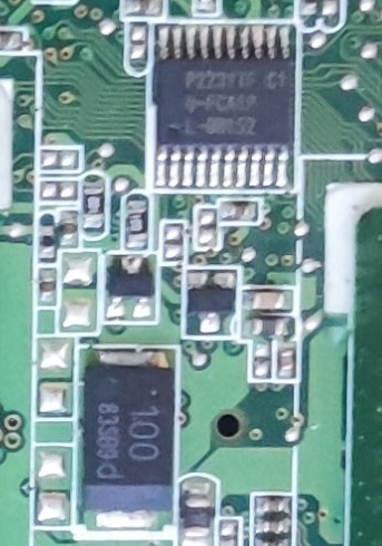

Ich hatte den AMS1117-3.3 entfernt und mit einem 0Ω Widerstand gebrückt,
da ja der mPCIe Anschluss nur 3.3V bringt und nicht 5V. Leider kann ich
nur 3.1V messen. Im BIOS wird nichts erkannt. Jumper für CableSelect ist
offen, sollte eigentlich als Slave funktionieren. Liegts an der
Spannung? Kann ich die rückwärts einspeisen?
https://hackaday.io/project/186809-m2-sata-to-44p-ide-adapter/log/209761-jm20330-reverse-engineering
Benötigt eine SSD die 5V und 12V Versorgung?
2.5"-Laufwerke (egal, ob SSD oder mechanische Festplatte) brauchen nur
5V.
3.3V sind zwar am SATA-Stecker vorgesehen, mir ist aber in all' den
Jahren noch nie ein Laufwerk egal welcher Art begegnet, das damit
etwas hätte anfangen können.
Hm.. ich habe mich an die Pinbelegung aus dem PDF gehalten. Da sind die
3V3 vom FLASH_CON auf die 5V Schiene vom IDE gelegt. Ich setze den
AMS1117 mal wieder drauf und schau mal wo ich 5V herkriege. Was mich
wundert es hätte doch wenigstens der JM20330 erkannt werden sollen, der
braucht definitiv keine 5V.

> framework, we can only attach one SATA drive on the SATA port. From the
> SATA Host’s viewpoint, the attached SATA drive is master. In order to
> meet the SATA framework, if we use JM20330 to bridge the SATA Host and
> IDE drive the jumper selection of the attached IDE drive must be master.
https://ia801805.us.archive.org/13/items/JM20330/JM20330_Spec_Rev_3.0.pdf

Alexander schrieb:
> Ich würde aber gern testen ob der JM20330 überhaupt funktioniert.
Das hättest Du vor Deiner Lötaktion testen können, indem Du die Platine,
auf der der drauf ist, an einen anderen verfügbaren PC mit
IDE/PATA-Interface angeschlossen hättest.
Fehlersuche wird durch die Erhöhung der Anzahl der Fehlerquellen immer
spaßiger.
Dass das Ding prinzipiell funktioniert davon geh ich aus, sonst würden
die das nicht verkaufen. Ich möchte aber testen ob der JM20330 von dem
SM223 überhaupt erkannt wird. Gut ich hätte so eine weibliche
Buchsenleiste nehmen können, dann hätte ich nicht löten müssen. Hab aber
keine mit 2mm Pitch gefunden.
Also mit 5V geht es prinzipiell, 128GB werden im BIOS erkannt, auch wenn
Windows XP damit nicht startet. Allerdings komme ich mit dem Platz nicht
hin wie erhofft. Man müsste die mPCIe noch mal neu routen und das ganze
auf mSATA auslegen, so dass alles in den Schacht passt.

Interessanterweise scheint die Southbridge einen SATA Port schon an den
FLASH_CON geroutet zu haben. Wenn man jetzt noch das Layout zum
Schaltplan hätte könnte man die Bestückung nachholen. Oder bedarf es
dazu eines neuen BIOS?
Wozu brauchst Du da das Layout? Die Pinbelegung des Steckers ist klar;
Du musst nur herausfinden, wo die Serienkondensatoren in der
SATA-Datenleitung sitzt. Einen davon sieht man in Deinem zweiten Bild am
linken Rand, das ist C109, vom zweiten ist noch ein Rest Beschriftung zu
sehen. Mit einfachem Verfolgen der Leiterbahnen auf der Platine sollte
man die Pads dafür finden können.
Das Verfolgen ist leider nicht möglich. Zum einen weil ich den Sockel
schon aufgelötet habe, zum anderen weil es spätestens an den Vias
aufhört. Es ist mindestens 4-Layer und auf der anderen Seite verdecken
die CPUs (sofern die Vias durchgängig sind) die Leiterbahnen.
> aufhört.
Die führen die SATA-Leitungen durch irgendwelche VIAs?
Hmm. Meistens kann man die Leitungen dennoch erkennen - parallelgefährt,
längenkompensiert, und eben mit zwei kleinen Serienkondensatoren.
Hier offensichtlich nicht ...
Anhand Deiner beiden Bilder am Anfang des Threads würde ich mal mit
einem Durchgangsprüfer zwischen dem PCIe-Stecker und den Pads unterhalb
oder links vom 20poligen TSOP-Baustein im Bild messen. Die direkt
unterhalb halte ich aus dem hohlen Bauch für wahrscheinlicher.
Zum Messen von einer Seite auf die andere müsste ich erstmal löten,
sonst unmöglich..
Alexander schrieb:
> sonst unmöglich..
Nun, zwei Drähte an den Lötpads der PCIe-Buchse anzulöten, wird Dir doch
wohl gelingen ... obwohl, wenn ich das hier sehe:
Beitrag "USB-A Shield und Ground verbinden?"
dann ... o je.
