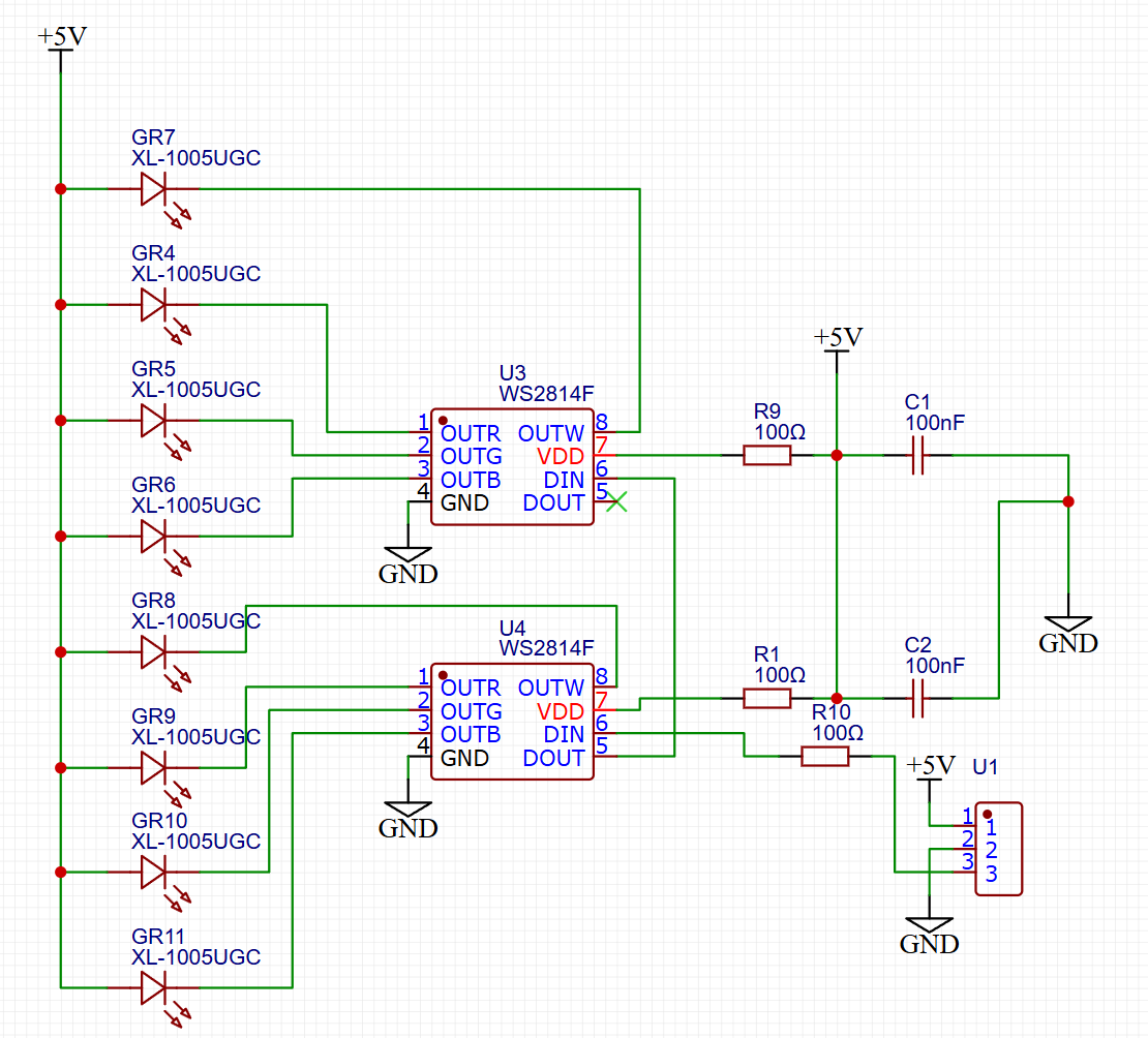

Hallo liebes Forum,
Aktuell arbeite ich an einem Projekt für meine doch recht große
Modelleisenbahn. Ziel ist es 10 Leds auf einer Platine, welche maximal
15x7mm groß sein darf, mit nur drei oder maximal 4 Zuleitungen zu
steuern. Die Zuleitung verläuft durch einen 1.6mm breiten und 1mm dicken
Mast. Dieser Mast wird dann mit einer FR4 Platine ausgestattet welche
die 3 Kontakte in die Anlagenplatte führt. Das händische Verlöten von
Kupferlackdraht ist mir persönlich blöd und in der Stückzahl in welcher
ich vorhabe die Anzeigen zu verbauen, extrem zeitraubend.
Die LEDs haben alle verschiedene Farben und würden von JLCPCB bestückt
werden.
Meine Idee wäre, einen MC auf einer externen Steuerungsplatine zu
verbauen und diese dann mit VCC, GND und einer DATA Leitung durch den
Mast in die LED Platine zu verbinden. Also quasi wie jede LED einfach
einzeln zu verbinden, was aber aufgrund der geringen Platzverhältnisse
und dem großen Aufwand nicht möglich wäre. Außerdem wäre es dann keine
Herausforderung mehr :). Auf der Platine soll dann wieder ein winziger
MC sitzen, welcher die Signale decodiert und die entsprechenden LEDs
einschaltet. Auf der Steuerungsplatine wird für jede LED eine
Schraubklemme verbaut. Wenn auf diesem Kontakt der Stromkreis durch
einen externen Decoder geschlossen wird, soll die entsprechende LED auf
der LED Platine leuchten.
Das Thema WS812 habe ich mir schon angesehen, aber aufgrund
verschiedenster Gründe, welche zu umfangreich wären um sie alle zu
nennen, wieder verworfen.
Was sagt ihr zu dieser Idee? Habt ihr andere Vorschläge? Was denkt ihr,
wie kann ich diese Aufgabe am besten meistern?
Ich freue mich über hilfreiche Antworten, Tipps, Vorschläge aber auch
über Kritik.
von F. (radarange)
Charlieplexing. Deine 10 LEDs können mit 4 GPIOs und daher auch 4
Leitungen angesteuert werden.
Kein Microcontroller auf der Anzeige-Platine notwendig.
Die Verbindung durch den Mast lässt sich zum Beispiel mit einer
doppelseitigen Flex-Platine umsetzen, ist aber natürlich alles relativ
empfindlich.
von Gerald B. (gerald_b)
WS2812 gibts im Miniformat 2020
https://www.mouser.com/pdfDocs/WS2812B-2020_V10_EN_181106150240761.pdf?srsltid=AfmBOoqjFuQkvhiO6k2oJdbcn1ipMcWNtQHW78UZNzL1wJN8pcqg7NCx
3 Leitungen Masse +5V und Data reichen. Die werden Daisy Chain, wie auf
den Stripes verschaltet. Masse und ´5V parallel und Data ain Input der
Ersten, Optput der ersten an Input der 2. usw. Kannste auch
Kupferlackdraht für die paar cm im Mast nehmen.
> alle zu nennen, wieder verworfen.
Nenne mal bitte die vermeintlich wichtigen. Diese LEDs würden Dein
Problem zuverlässig lösen und der Programmieraufwand bzw. der ständige
Refresh beim Charlieplexing ist mehr Arbeit als die Ansteuerung der
seriell gesteuerten LEDs.

von Nico (secretduck)
Danke für eure Antworten,
Gute Idee, allerdings habe ich auch diese Möglichkeit schon umfangreich
durchdacht. Es muss wirklich jede der 10 LEDs einzeln ansteuerbar sein
und auch bis zu drei verschiedene LEDs sollen kombiniert werden können.
Für meine Prototypen habe ich bereits WS2812 im 1010 Format und mit
einer unglaublichen Höhe von 0,33mm verwendet.
Natürlich, sehr gerne. Ich habe die Ws2812 Thematik schon sehr intensiv
durchgearbeitet. Hauptproblem sind die schon gut sichtbaren, einzelnen
Lichtpunkte welche bei geringen Leuchtstärken sehr deutlich sichtbar
sind. Die Leuchtstärke kann ich aber nicht erhöhen, weil sie sonst durch
die sehr dünnen Sonnblenden scheinen würden. Ich habe in die Richtung
auch schon versucht mit Harz die LEDs zu verblenden oder die Blenden in
mehreren Schichten mit einem sehr gut deckenden Lack zu lackieren.
Erfolglos. Wenn ich die Blenden breiter gestalte, sehen sie sehr
unrealistisch aus.
Ich habe bereits Prototypen mit "normalen" LEDs fertiggestellt. Sie
treffen genau meine Erwartungen, allerdings mit mit den oben
beschriebenen Nachteilen.
Im Bereich der Programmierung bin ich noch ein ziemlicher Neuling. Aber
momentan hatte ich die Idee, mit dem MC auf der Steuerungsplatine
vielleicht Stromstöße zu senden. Also das zb 8 Stromstöße gesendet
werden und der MC auf der LED Platine erkennt dann, dass zwischen 5 und
10 Stöße gesendet wurden und schaltet die zugehörige LED 1. Das geht
dann mit jeder Led und verschiedenen Werten immer so weiter. -Nur ein
Gedächnisprotokoll-
Was sagt ihr zu meiner Idee? Habt ihr noch Fragen?
Harald K. schrieb:
> Aber der Threadstarter mag auch dieses Mal nicht darauf eingehen, warum
> diese LEDs nicht für ihn in Frage kommen, das war bei der letzten
> Signalselsbtbaudiskussion genau das gleiche.
Lieber Harald, natürlich möchte ich auf die Probleme eingehen, um euch
die Problematik vorzuzeigen. Wie schon im letzen Beitrag von mir
beschrieben, sollen die LEDs nur mit einem Zehntel der eigentlich
maximalen Leuchtkraft leuchten, da es sonst unrealistisch wirkt und das
oben genannte Problem mit dem Durchscheinen der LEDs eintritt. Wenn ich
die LEDs dann aber herunterdimme sind die einzelnen Lichpunkte vorallem
bei den grünen und weißen Farbmischungen sehr deutlich sichtbar. Ich
habe sie schon versucht zu verblenden aber aufgrund der geringen
Platzverhältnisse ist das nur sehr schwer möglich. Oft war das nur
gering aufgrtragene Harz schon im Weg um die Platinen ins dafür
vorgesehene Gehäuse zu verbringen.
Also geht es Dir nicht um die Leitungen zwischen einem µC auf der
LED-Platine, sondern um die Kommunikation mit diesem µC auf der
LED-Platine, der dann wiederum die LEDs einfach mit seinen GPIOs
einschaltet?
Wenn ich das so korrekt verstanden habe, kannst Du Dir da fast jedes
Bussystem aussuchen. I2C, UART/RS232 mit 5V (oder 3,3), CAN würde auch
gehen... kommt auf die verwendeten Controller an. Kannst natürlich auch
ein eigenes Protokoll oder 1-Wire nehmen, was mit Impulsen und Pausen
arbeitet, das ist alles Deinen Programmierkünsten überlassen.
von F. (radarange)
Sind sie doch.
Da nimmst du effiziente LEDs und einen Microcontroller, der seine
Ausgänge auch ordentlich treiben kann, dann ist eine hohe
Multiplexfrequenz kein Problem und führt auch nicht zu unangenehmem
Flimmern.
> Gedächnisprotokoll-
Du machst dir Gedanken über die absolut falschen Sachen.
Die wichtigste Frage ist, wie du so viele LEDs auf so kleiner Fläche
ansteuern willst. Es wird ja schon schwierig, da einen Microcontroller
draufzusetzen und das entsprechend anzuschließen. Klar geht das mit
einer 6-lagigen Platine, aber du wirst schon Schwierigkeiten haben,
jemanden dazu zu bringen, so ein winziges Ding überhaupt zu bestücken,
das macht nämlich nur Ärger.
Jetzt gibt's also folgende Möglichkeiten:
1) MCU auf LED-Platine, der mit 10 GPIOs die 10 LEDs treibt
2) 11 Leitungen durch den Mast, um jede LED einzeln anzusteuern
3) Multiplexing, braucht 7 Leitungen
4) Charlieplexing, braucht 4 Leitungen
5) Individuell adressierbare LEDs, braucht 3-4 Leitungen, je nachdem,
was man nimmt
Die Kommunikation zwischen Microcontrollern ist übrigens absolut kein
Problem. Da kann man sich einfach irgendein Protokoll aussuchen,
meinetwegen auch einen langsamen UART in eine Richtung. Wir brauchen ja
überhaupt keine Rückmeldung. Das ist in sehr kurzer Zeit programmiert,
das Problem hier ist die starke Miniaturisierung.
Wenn du sowieso Probleme damit hast, dass dir LEDs zu hell sind, dann
ist Multiplexing oder Charlieplexing ja optimal für dich, dadurch werden
sie automatisch etwas dunkler.
Neuer Versuch, selber Ansatz:
Der WS2814 ist das Treiber IC, ohne LEDs, analog zum WS2811.
Der WS2814 ist eigentlich für RGBW, kann aber 4 eigenständige LEDs
treiben. Mit dem WS2814F gibt es eine Gehäusevariante FSOP8, die
Kleinste unter mehreren Varianten. Ich persönlich habe schon mit Suffix
C im SOP 8 Gehäuse gearbeitet.
Wenn du vorne deine LEDs drauf machst und auf die Rückseite 4 ICs, hast
du 16 Kanäle, und 15 wolltest du. Jeweils 100nF KerKo als Puffer-C neben
jedem WS2814 nicht vergessen ;-)
Falls es Schwierigkeiten geben sollte, mit der doppelseitigen
Bestückung, machst du 2 Subboards mit jeweis 0,6mm Dicke und Dukos mit
0,7mm Durchmesser. Auf ein Board kommen die LEDs, auf das andere die
Treiber. Dann legst du beide Boards übereinander, steckst 0,5mm
versilberten Draht in die Dukos und verlötest beide Platinen
übereinander. Castellated Holes (Briefmarkendesign mit aufgeschnittenen
Dukos am Rand, wie bei den ESP Boards ginge natürlich auch.
Das hat dann den selben Effekt. ICs unten und LEDs oben und ist mit
1,2mm Gesamtdicke auch nicht dicker, wie sonst eine Platine.
0. Vergiss das Multi-/Charlieplexing wenn Du schon einen µC mit
   einer LED pro GPIO auf Deiner LED-Platine hast.
> 1. 4 Helligkeitsstufen welche mittels Drucktaster auf der
> Steuerungsplatine gewählt werden können.
Erfordert mindestens 2 Bit Datentransfer von der Steuerungsplatine zur
LED-Platine.
> 2. 3 Stufen der sanften ein und ausblendung. 1 LED Modus,
> A sofortiges umschalten, 2 Glühbirnen Modus, sanftes ein und
> ausblenden, 3 Glühbirnen Modus langsam, exakt wie bei 2 nur
> noch langsamer.
Das ist alles Deinen Programmierkünsten überlassen und ich würde das mit
dem Controller auf der LED-Platine machen (per Software-PWM). Dem musst
Du dann nur noch über einen Datenbus von der Steuerungsplatine aus
mitteilen, was er mit welcher LED machen soll und die Programmierung des
LED-Controllers muss non-blocking sein, d.h. alle Funktionen müssen
gleichzeitig ausgeführt werden können. Also eine Funktion mit einer LED
darf z.B. nicht die Software-PWM der anderen LEDs blockieren, sollte mit
Arduino LEDC oder analogWrite kein Problem sein.
> 3. Wenn eventuell nur drei Leitungen mit der LED Platine
> verbunden werden müssen. (Hardware bereits vorhanden)
Kein Problem, schränkt Dich auf einen 1-Wire-Datenbus ein,
ist aber problemlos machbar.
Nico schrieb:
> Ahh sehr interessant. Da könnte man die "normalen" LEDs dann an den
> Anschlüssen für rot Gelb und Grün bzw. Weiß anschließen und in der
> Helligkeit im Arduino Sketch einstellen wenn ich das richtig verstehe?
> Das WS2814F ist für meine Platzverhältnisse recht groß. Ich bin aber auf
> den WS2811N gestoßen
Ja, jeder LED Ausgang kann 256 Helligkeitsstufen (1 byte)
Der WS2811 ist im DFN Gehäuse. Das ist für mich kein bauelement, das ist
Feinstaub :P
Aber wenn du bestücken lässt und die dafür keine Mondpreise aufrufen,
warum nicht...
Du kannst Deine Signale alle in einer Reihe hintereinander schalten.
Dann braust du zwar statt 3, 4 Leitungen, den Data Output dann
weiterführen zum nächsten Signal...
Da brauchst du keine zig µC, einer reicht, für die ganze Kette.
Da es aber bei einer Bahnanlage vorkommen kann, das es von einem Signal
zum nächsten mehr als 10-20 cm Datenleitung sein können, ist es nicht
von Schaden, die Datensignale am Ausgang in RS485 zu wandeln und am
nächsten Eingang dann wieder zurück zu wandeln. Ich habe das für
Deckenspots so gemacht. Jeder Spot hat 2x MAX485, einen WS2814 und 4
Schaltregler für eine RGBW Power-LED. Da waren die Spots auch jeweils ca
1 Meter auseinader. Bis 500m Abstand sind da theoretisch möglich :-)
Du kannst, wenn du 1x so einen Bus hast, auch in jedes Modellhaus so
eine Platine setzen und verschiedene Räume, die Fenster zufällig ein und
ausschalten. Oder Straßenlaternen usw.

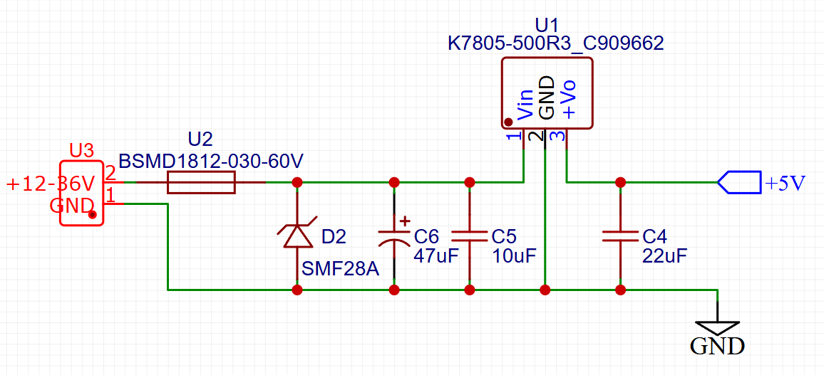

Ich melde mich nach einer intensiven beruflichen Phase zurück. Mein
Projekt geriet deswegen in den letzten Monaten etwas ins Stocken, aber
ich habe mich heute endlich an den Schaltplan setzen können.
Im Anhang findet ihr das aktuelle Ergebnis.
Kurz zur Schaltung (Basis WS2814F):
-Ich gehe davon aus, dass der WS2814F ein Low-Side-Treiber ist und die
LEDs über die Kathode ansteuert. (Chinesisches Datenblatt ist sehr
schwer zu lesen)
-Alle LEDs sind identisch, erhalten aber noch farbspezifische
Vorwiderstände zur Strombegrenzung (Richtigstellung der Helligkeit). Die
verschieden farbenen LEDs werden auch noch ergänzt.
-Das Feintuning der Helligkeit (Color-Balancing) plane ich grundsätzlich
durch die farbspezifischen Vorwiderstände. Wenn doch notwendig, sekundär
über die Pulsweitenmodulation (PWM) des Controllers, da ihr ja gemeint
habt, dass die PWM die Lebensdauer der LEDs beeinträchtigen kann.
-Die restliche Peripherie (Kondensatoren, etc.) entspricht den
Herstellervorgaben aus dem Datenblatt.
Allerdings habe ich entdeckt, dass der WS2814F eine Höhe von ca 1mm
aufweist. Das ist schon sehr hoch, wenn man bedenkt, dass die Höhe die
Dicke des Schirms beeinflusst. Darum habe ich noch den WS2811n
angesehen, welcher aber leider nur über drei Ausgänge verfügt.
Was sagt ihr zur Projektentwicklung?
Ich freue mich auf euer Feedback!
von Rainer W. (rawi)
> schwer zu lesen)
Bis auf das Package und den Auxiliary Data Input ist der wie der WS2814
https://www.superlightingled.com/PDF/SPEC/WS2814-RGBW-Datasheet.pdf
von Rahul D. (rahul)
Vorwiderstände sind bei Konstantstromquellen überflüssig.
Die Helligkeit stellt man per Software ein ("256 Gray level").
Nicht nur das. Falls so ein Widerstand so groß gewählt wird, dass er die
Helligkeit beeinflusst, kann die Konstantstromquelle nicht mehr richtig
arbeiten.
von Dergute W. (derguteweka)
Moin,
im 001.png ist der Wurm drinnen bei der VDD der beiden Chipse und beim
R9.
Gruss
WK
> R9.
komische Schaltung...
Die WS281x-Contrller brauchen per 100Ohm-Widerstand kaskadiert werden
(DOUT - 100Ohm - DIN). Ein RC-Glied würde doch nur die Flanken
"schleifen".
Falls es jemandenn interessiert:
Ich habe mit WS2811 schon diverse Modellbahnhäuschen (Spur N)
elektrifiziert.
So kann man dann auch mal ein Wohnhaus mit einem "Fernsehsimulator" oder
eine Werkstatt mit einem Schweisslicht ausrüsten.

Nico schrieb:
Die Beschaltung des DIN von U3 ist wahrlich schief gegangen. Der DOUT
vom U4 kann nie gegen die 100Ω von R9 gegenan treiben. Mindestens
überschreitet der Strom sämtliche Grenzwerte des DOUT vom U4. Und ja,
VDD sollten beide irgendwie bekommen.
Ah, da ist mir ein Fehler unterlaufen. Ich werde den Schaltplan im
nächsten Beitrag aktualisieren.

Danke für die Antworten. Anbei der aktualisierte Schaltplan. Der
Schaltplan wurde auch schon auf dem Steckbrett gesteckt und funktioniert
hervorragend.
Der WS2814 hat schon eine große Höhe, aber um diese werde ich vermutlich
nicht herumkommen. Würdet ihr noch Verbesserungen vornehmen?
von H. H. (Gast)
C1 ist falsch angeschlossen, und zu einsam.
H. H. schrieb:
der R9 oxidiert da auch eher nicht nutzbringend rum, ist so mein
Eindruck.
Gruss
WK
von H. H. (Gast)
> Eindruck.
Ist eine Empfehlung von World-Semi, aus dem Datenblatt.
> Eindruck.
Alles laut Schaltplan des Herstellers, siehe Anhang. Was würdet ihr
anders machen? Den Widerstand weglassen und den Kondensator größer
wählen?
von H. H. (Gast)
Nö. Schau dir den nochmal genau an.
Ah ja, danke!

Na so ganz richtig ist das mit R9 lediglich für U3.
Für U4 bitte nochmal das Selbe und dann keine Verbindung mehr zwischen
Vdd von U3 und U4.
So isses jedenfalls in der AppNote dargestellt.
Nico schrieb:
Wenn du jetzt noch den Knoten raus machst und R9/C1 wie im Datenblatt
anordnest, wird das auch lesbar.
Allerdings ist der Plan immer noch falsch. Guck dir einfach einmal die
Versorgung des WS2814F im Datenblatt bei der 5V Variante an. Jeder der
Treiber soll seinen EIGENEN 100Ω Widerstand und seinen EIGENEN
Abblockkondensator bekommen.

Langsam wirds peinlich, jetzt aber hoffentlich xD
von H. H. (Gast)
Könnte sein, dass noch ein weiter 100 Ohm Widerstand sinnvoll wäre.
Kommt halt aufs Layout an.
Nicht bei seinen paar Millimetern. Ich würde eher noch ein Lötauge für D
out U3 vorsehen. Das kostet nichts, wenn man es nicht benutzt.
Allerdings ärgert man sich schwarz, wenn man damit die Option, das Ganze
mit mehreren Signalen, als Bus zu betreiben, verschenkt
Beinahe:
VDD vom U4 (Pin 7) ist nicht (richtig) angeschlossen, d.h. die erzeugte
Netzliste wird falsch sein.
Danke für die gute Idee, Erledigt.
Zum Glück habe ich beim aktuellen Schaltplan die Netzprüfung für mich
entdeckt. :)
Liebes Forum,
Die Schaltung funktioniert einwandfrei.
Allerdings möchte ich keine Arduinos verwenden, sondern meine eigene
Platine verwenden. Um diese zu produzieren, habe ich gerade eine
Schaltung aufgebaut, welche den Arduino "abbildet" und darunter einen
Step-Down Regler gezeichnet, damit die Platine mit 12V problemlos
betrieben werden kann. Der Regler hat mit 1A auch genug Leistung um alle
Bauteile mit entsprechender Spannung zu versorgen.
Das Programm hat mir mein Bruder bereits geschrieben.
Was sagt ihr zum Schaltplan?
U7 soll wohl ein Steckverbinder sein, oder?
Übliche Bezeichnungen sind eher "J" (für "Jack"), "P" (für "Plug") oder
"X".
Was soll da alles angeschlossen werden?
WS281x-LED-Controller brauchen nur eine Signallleitung ("DIN") und die
Stromversorgung. Damit kann man dann quasi beliebig viele LEDs
ansteuert, die mit DOUT auf DIN hintereinander geschaltet sind.
Gnd oben und VCC unten ist für ein Bauteil Symbol ETWAS
gewöhnungsbedürftig (U8).
Auch bei X1 gilt: Gnd der Lastkapazitäten nach unten.
Was soll H1 sein - keine Typenbezeichnung und ein absolut nichtssagendes
Symbol.
Wozu an vielen Stellen die doppelten Pin-Nummern?
Wenn du den Steckverbinder U7 ein klein wenig nach oben schiebst, kannst
du dir viel Knickelei bei den XTAL-Leitungen ersparen.
Das Layout vom Schaltregler mit seinen 2,25 MHz sollte halbwegs sauber
sein, damit er vernünftig arbeitet und du deine Umgebung nicht zu sehr
störst ;-)
> störst ;-)
Hoffentlich gibt es dafür ein Refenzlayout, das man so übernehmen kann.
Rahul D. schrieb:
> Ein "Header" als ISP-Anluss vielleicht.
Gut möglich - warum also keine Beschriftung?

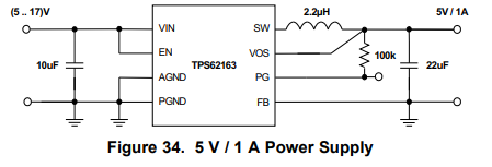

Deine Hoffnung wird erfüllt: Datenblatt TPS62163 Kap. 11 Layout auf S.26
https://www.ti.com/lit/ds/symlink/tps62160.pdf
Dann wäre die nächste Hoffnung, dass das TO das auch so übernimmt.
Dass er Vorschläge ungern übernimmt, hat er ja schon mehrfach bewiesen.
Jeder Versorgungsanschluss bekommt einen Abblockkondensator, also
sowohl Vcc als auch AVcc.  Der kommt direkt neben den entsprechenden
Pin.
Warum verwendest du eigentlich für Gnd überall die Erdungssymbole?
Gnd ist doch wahrscheinlich nur das Bezugspotential in deiner
Schaltung/Anlage und nicht geerdet, oder?
> Pin.
Naja, wenn er nichts analoges veranstalten will ist AVCC abzublocken
jetzt nicht soo wichtig. Ich würde VCC zusätzlich zum 100n KerKo noch
mit einem 22µ KerKo oder einem 47µ Elko abblocken, wenn der Schaltregler
nicht gerade 1 cm daneben sitzt.

Genau, U7, CN 1 und U11 sind Schraubklemmen. U7 empfängt alle Signale
von kippschaltern, welche Extern auf GND gezogen werden, CN 1 empfängt
die 12V und U7 ist die Ausgangsklemme zu dem LEDs.
Ja genau, das Layout des U10 ist dem, des Datenblatts nachempfunden.

von Harald K. (kirnbichler)
> (siehe Anhang.
Das ist kein Layout, sondern nur die Beschaltung.
Du willst Seite 26 im Datenblatt ansehen.

So, ich habe den Schaltplan jetzt geupdatet. Die Schraubklemme U1 nimmt
die 12Vauf und stellt den GND Anschluss für die kleinen Kippschalter
bereit. An U11 möchte ich nämlich nur das Signal anschließen.
Auch die GND Zeichen habe ich getauscht.
Laut Design Manager ist die Schaltung unauffällig. Wäre nur noch super,
wenn die Platine, sobald von JLCPCB hergestellt und bestückt, auch die
richtige Funktion erfüllt.

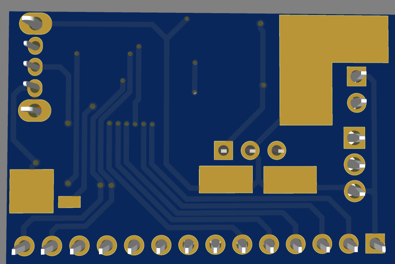

Ich war in den letzten Stunden nicht ganz untätig und habe alle Bauteile
auf die Platine gebracht, da mir die Beschirftungen mehr im Weg als
hilfreich waren, habe ich sie kurzerhand entfernt. Für euch habe ich die
Bauteilbezeichnungen wieder professionell markiert. Ich hoff das Layout
gefällt euch. Kritische Bauteile, bei denen es um Geschwindigkeit geht,
habe ich sehr nah zusammen gesetzt. Ich denke aber bei gerade mal
36x25mm Platinenmaß.
von Chris K. (kathe)
Nico schrieb:
> Ich hoff das Layout
> gefällt euch.
Die 5 Pins auf die untere Anschlussleiste, um was hadnelt es sich ?
Wenn möglich breiter routen.
Was ist da los beim untersten aüsersten Pin zum Mikrocontroller ?
Wieso soviele Layer changes ?
Ich erkenne nicht den Unterschied zwischen Signallanes und Powerlanes
die normalerweise mit einer "Breiteren Leiterbahn" geroutet sind
Nico schrieb:
> Ich hoff das Layout gefällt euch.
Die Strompfade von U10 solltest du dir noch einmal vorknöpfen. C6 liegt
besser direkt oberhalb von U10 und L1 drehst du besser um 180°. Dort wo
hochfrequent Strompulse fließen (L1, C6), müssen die Leiterbahnen kurz
und breit sein. Damit die Stromschleifen möglichst wenig abstrahlen,
muss die Fläche klein werden.
Nebenbei:
Das exposed Pad dient normalerweise als Wärmeübertrager und dient der
Anbindung von Kupferfläche zur Kühlung, auch wenn das bei deinem Strom
eher unkritisch ist.
Moin,
Zusaetzlich zum schon geschrubenen:
Mir kommen die vias arg klein vor, mal so mit real existierenden vias
auf real existierenden PCBs verglichen.
Die Masse am Quarz und dessen Umgebung ist auch eher kagge, naja
eigentlich halt ueberall.
Und mich wuerden diese sichtbaren Unterbrechungen zwischen Leiterbahn
und Pad etwas nervoes machen, auch wenn's nur "die Software" ist.

von Harald A. (embedded)
Wenn ich die Portpins so durchzähle könntest Du auch einen ATTINY3227
verwenden - Achtung, die Wortwahl ATTINY ist übrigens etwas ungeschickt
vom Marketing, denn die neue Serie hat nur noch wenig mit den älteren
doch sehr limitierten Chips zu tun.
- Kleiner (4x4mm)
- vollständig Arduino-integriert, sehr gute Lib
- einen riesigen Berg an integrierten Funktionen
- ein einziger Pin zum Programmieren (Reset-Pin)
- relativ normaler UART TTL Adapter zum Programmieren reicht
- kein Bootloader erforderlich
- 1,8…5V fähig
- guter Abgleich, Quarz kann ggf. entfallen
Zum Schaltnetzteil:
- Das Layout in diesem Bereich muss massiv überarbeitet werden, schau in
die Beispiele vom Datenblatt
- Nur ein 17V Max Typ? Wirklich? Mit nur einer keramischen Kapazität am
Eingang und langer Zuleitung kann Dir recht schnell eine
Überspannungssituation entstehen, siehe auch:
https://www.analog.com/media/en/technical-documentation/application-notes/an88f.pdf
In einem anderen Thread habe ich gerade noch ein „professionell“
designtes Gerät mit genau diesem Fail repariert.
- Als Alternative inkl. Spule würde ich vorschlagen:
https://www.lcsc.com/product-detail/C7296200.html
https://www.lcsc.com/product-detail/C964123.html
Mindestens bei den großen Kondensatoren fehlt die Angabe der
Nennspannung. Denke an das Voltage Derating bei MLCCs.
p.s.
Du tust dir einen großen Gefallen, wenn du den Wert der Eingangspannung
im Schaltplan vermerkst - spätestens, wenn du nach längerer wieder auf
den Plan guckst, wirst du die Information zu schätzen wissen.
Na ja, das Routing des Schaltreglers hat noch ganz viel Luft nach oben
Lurze Wege sind nur die halbe Miete.
Guck dir mal das hier an:
https://www.lothar-miller.de/s9y/archives/46-EMV-Optimiertes-Schaltreglerlayout.html
- Die Sense Leitung hast du genau unter der Drossel durchgeführt
- stromführende Leitungen sollte man dicker machen, als einfache
Signalleitungen
- Platz hast du, nutze ihn für Masseflächen
- da es im Datenblatt einen Layoutvorschlag gibt, warum nutzt du ihn
nicht?
Dein Schaltregler wird schon irgendwie funktionieren, nur nicht so
störungsarm, wie er eigentlich könnte.
Hat der Schaltregler ein Exposed Pad? (die Fläche unter dem Gehäuse)
Der kleine Klecks dient zum Auflöten, so wie du layoutet hast, ist er
zur Kühlung weitestgehend sinnfrei. Geh so breit wie möglich zur Seite
weg, mache gleich außerhalb des Lötpads ein paar Thermal Vias und binde
die Unterseite ebenfalls zur Kühlung mit ein
Alle 14 Eingänge der unteren Schrubklemme sind einfach nur
Schaltkontakte. Sobald sie mit einem schalter auf gnd verbunden werden,
aktiviert der Atmega das entsprechende Signalbild. Es sind also alles
Steuerleitungen.
Meinst du Pin 32? da habe ich unabsichtlich vor dem Screenshot den Pfad
ausgewählt.
Power Lanes sind alle in 0.3mm breite ausgeführt. Signal Lanes sind

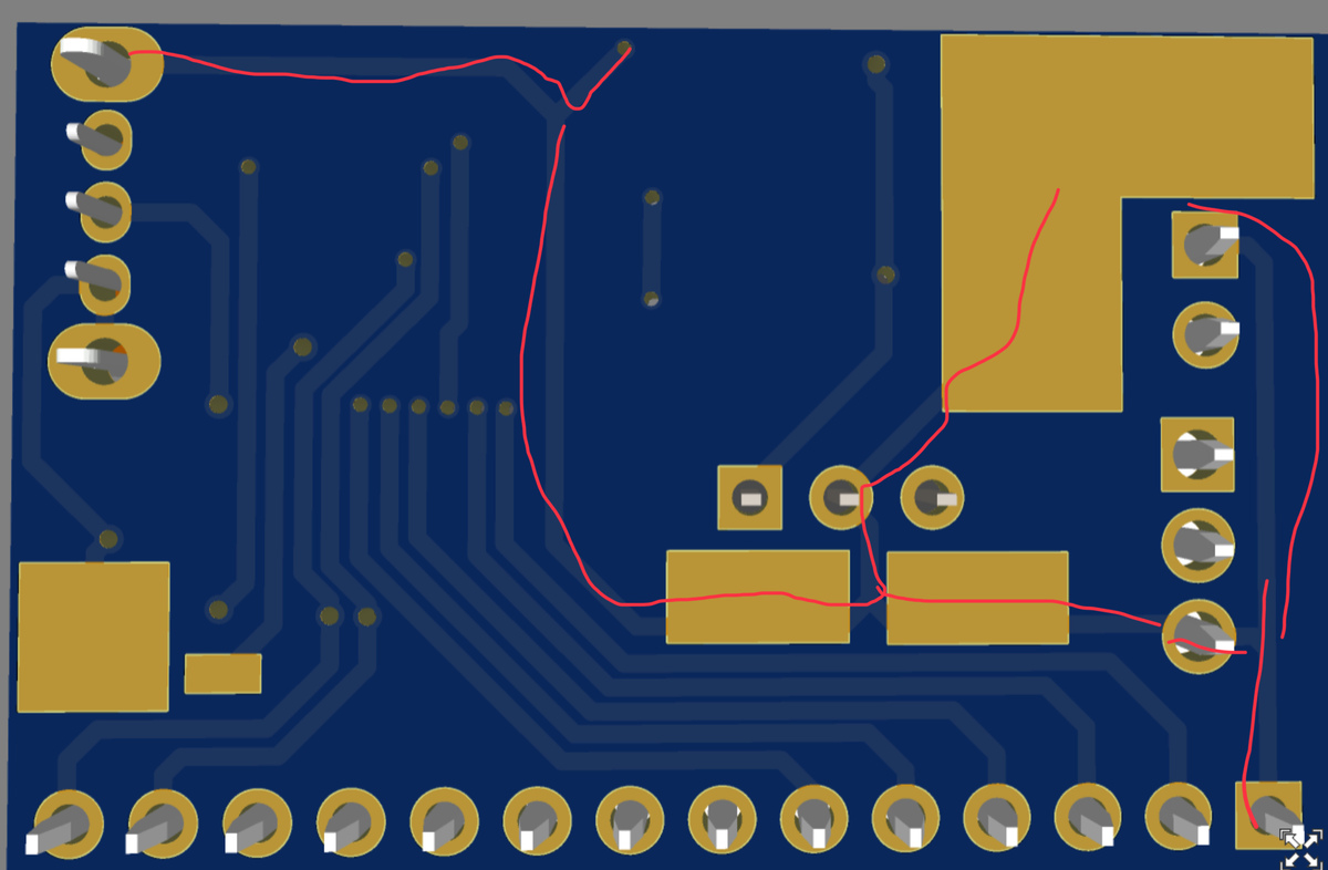

Werde ich in Angriff nehmen.
> Signalleitungen
> nicht?
Danke für deinen Beitrag. Den von dir verlinkten Schaltregler habe ich
mir angesehen. Leider wird aber nur von 24V eingangsspannung gesprochen,
was passiert, wenn ich nur mit 12v oder gar 10v komme?
Den gesamten Schaltregler werde ich mir in den nächsten Stunden
vorknöpfen.

Nein, Spaß beiseite. Der WS2814 ist leider ein Konstantstromtreiber,
worauf ich weiter oben im Thread schon hingewiesen wurde. Im
Durchschnitt gibt er 16,5mA aus. 16,5x20 sind laut Adam Riese 330mA plus
MC kommen wir auf die erwähnten 360 gemessenen mA. Dazu habe ich auch
schon recheriert, aber bis auf die Helligkeit per PWM dimmen, wird mir
wohl nichts anderes über bleiben, wenn ich richtig recheriert habe.
Thema bei der Helligkeitsregulierung ist aber auch, dass zwar der
Durchschnittsstrom gesenkt wird, aber der Peak bei 16,5mA (max 17,5mA
laut DB) bleibt.
Danke Harald. Im Anhang habe ich den Schaltplan laut Datenblatt mal
aufgezeichnet. U2 sollte damit mit 1100kHz arbeiten. Dazu habe ich ein
wenig recheriert und herausgefunden, dass 1100kHz im vergleich zu 500kHz
mehr rauschen, mehr Wärme und eventuell kritisches Elektrisches Rauschen
erzeugen kann. Ich denke aber, dass du das bewusst bedacht hast und
diese Fakten für meine Schaltung überflüssig sein werden. Stimmt das so?
Man muss bei 1.1MHz schon sauber arbeiten, halte Dich an die Vorschläge
im Datenblatt und studiere den Aufbau des Evalkits. Habe es hier nicht
konkret recherchiert, aber meist ist das Evalkit inkl. Gerberfiles gut
dokumentiert.
Nicht wundern, die Umsetzung in einem Evalkit kann von den Empfehlungen
im Datenblatt abweichen. Liegt daran, dass die das Design eines solchen
Kits meist fremdvergeben und das eben nicht die gleichen Leute machen,
die das Datenblatt geschrieben haben. Wenn Du dann einen eigenen
Mittelweg gehst ist alles gut.

Wenn Du Dir den ganzen Stress mit einem eigenen DCDC sparen willst
kannst Du auch einfach so einen Trümmer einsetzen:
https://www.lcsc.com/product-detail/C909662.html
Sind wie RECOM oder TRACO, halt nur wesentlich billiger. 1A-Versionen
findet man auch auf LCSC. Für Industrieeinsatz wäre ich skeptisch aber
für privat sind absolut okay.
Ich hatte auch ursprünglich gedacht, dass Du noch im
Miniaturisierungs-Modus bist, aber wenn ich da die Reihenklemmen sehe
scheint das ja schon alles egal zu sein.

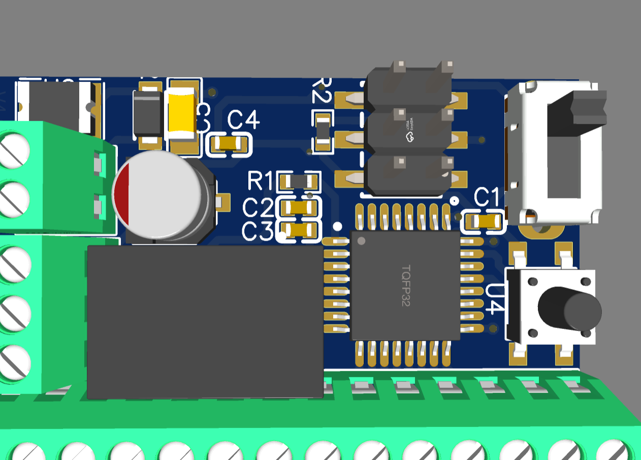

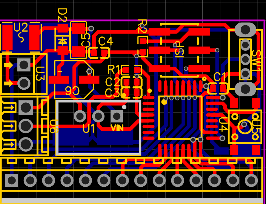

Falls euch das interessieren sollte:
Die Aktuelle Spannungsregelung wird von dem von Harald empfohlenen
(DANKE) Spannugnsregler dominiert und von ein paar Bauteile ergänzt.
Kurz zu den Bauteilen:
-D1 = 1N5819WS zur Absicherung gegen Verpolung
-D2 = SMBJ36A zur Absicherung gegen Spannungsspitzen beim Ein oder
Ausstecken des Netzteils
-C5 = Laut Datenblatt zum Betrieb bei 24v empfohlen
-C4 = Laut Datenblatt
-C6 = Laut Datenblatt
Sollte mit meinen Ergänzungen eine gut abgesicherte Quelle für 5V sein.
Nico schrieb:
Was würdest du an Pin 1 von U3 dran schreiben, wenn dort wirklich eine
negative Spannung gegenüber Gnd angeschlossen werden müsste?
Normalerweise verwendet man in einer Schaltung nur EIN Bezugspotential
für Spannungsangaben, sofern nichts anders vermerkt ist. Lange Rede
kurzer Sinn: Am Pin 1 müsste "0 V" stehen, weil zu Gnd eine
Potentialdifferenz von 0V besteht.
Es fehlt immer noch die Angabe der Nennspannung an den Kondensatoren.
Erledigt.

Gerald B. schrieb:
> Statt D1 eine Sicherung. D2 dient gleichzeitig mit als Verpolschutz
Genau das habe ich in den letzten Stunden gemacht. Siehe Anhang.
Kleine Doku zu den verwendeten Bauteilen:
U2 ist eine Polyfuse mit mit einer Absicherung von 300mA. 360mA bei 5V
entsprechen bei 12V ca. 160mA und bei 24V ca. 80mA (Verlust von 10%
bereits berechnet)
Bei D2 handelt es sich um eine TVS Diode, welche auch gleich als
Verpolschutz dient. Sie beginnt bei 28V zu arbeiten. Bei 34.4V arbeitet
sie zuverlässig und schützt somit den Spannungsregler, welcher bis 36V
verwendet werden darf.
C5,C6 dienen als Pufferung der 12 bzw. 24V. Sie sind für maximal 50V
(C6-35V) ausgelegt. Wobei C6 mit seiner Größe schon ein wahnsinniger
Brocken ist.
C4 laut Datenblatt.
Ich hoffe der aktuelle Schaltplan ist für jeden ein Schritt in die
richtige Richtung und vielleicht überzeugt er auch Rahul, das Projekt
für sich in die Oberstufe zu überstellen. :)
So, leider wieder spät geworden. :(
Trotzdem habe ich mich die letzten Stunden reingehangen und die Platine
fertig gemacht. Was sagt ihr dazu?
Wenn ich 019.PNG so sehe: Gönne Dir eine 4-Lagen Platine. Kostet
heutzutage fast nichts mehr (insbesondere bei unter 100x100). Werden
zwar einige herummaulen, dass das Verschwendung sei aber bei der
Packungsdichte macht das schon Sinn. Obere Mittellage komplett GND,
untere Mittellage komplett 5V.
Siehe auch Bild, die GND-Führung ist gruselig.

Der Hinweis zum empfohlenen Layout im Datenblatt kam ja schon einigen.

Der Rat des Forums war "Sieh dir das Layout im Datenblatt an!".
Warum sollte man - völlig unerfahren - gerade sowas neu erfinden?
Ob die Polyfuse vor der TVS Diode eine so gute Idee ist, würde ich
bezweifeln. Gesetzt den Fall, sie spricht bei Überspannung an:
28V x 0,08A sind etwas über 2 Watt, was die TVS dann verheizen muß. Bei
einer Schmelzsicherung ist es sehr kurzzeitig mehr, aber nach dem Impuls
hat sie Zeit zum auskühlen. In dieser Konstellation hier aber nicht
Nico schrieb:
Noch etwas für die Nachtschicht:
C1 und C2 hängen jetzt am falschen Ende der 100Ω Widerstände (R1 bzw.
R9).
Nico schrieb:
Hier war es noch richtig.
p.s.
Warum änderst du dauernd die Name der Bauteile?
Danke für die Info, also würdest anstatt der Polyfuse eine
Schmelzsicherung verwenden?

Rainer W. schrieb:
> Nico schrieb:
> R9).
> Nico schrieb:
> p.s.
Ah ja, danke für die Info. Die Bauteilnummern habe ich geändert, damit
nicht bemängelt wird, dass es zB. einen R3 aber keinen R1 gibt.
