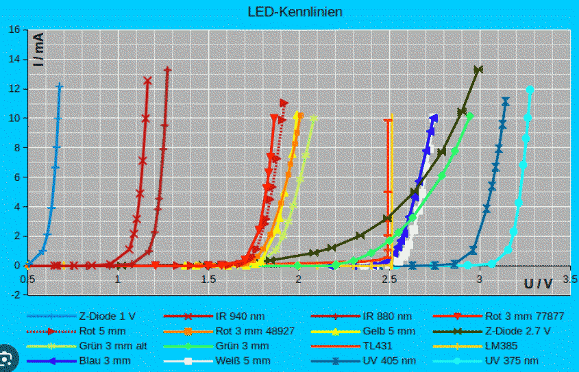

Die Mysterien einer LED ... Ich habe hier ein Nachtlicht, zwei weiße in
Reihe, wo eine stunden- oder tageweise nicht leuchtet, wohl aber Strom
fließen lässt. Also kein Wackelkontakt!
Davon habe ich eine große Tüte, von der sich jede Menge ähnlich
verhalten, bevorzugt bei geringem Strom. Dazu hatte ich vor Jahren einen
Thread, erklärt wurde das Verhalten mit Dotierungsfehlern im
Fertigungsprozess.
Außer den Kommentaren von von Achim S. (Gast) kann man fast dort alle in
die Mülltonne schieben:
Beitrag "Re: LED mit Kondensatornetzteil - Strom passt nicht"
von Jens M. (schuchkleisser)
Sichwe, das in der LED nicht einfach eine Z-Diode als ESD-Schutz und
Verpolschutz drin ist?
Bei manchen weißen ist es sogar eine antiparallele rote LED, die dann
auch geich "Ey, hier stimmt was nicht" anzeigt...

von Wollvieh W. (wollvieh)
Ich hatte mal eine gelbe LED, die bei Stromerhöhung plötzlich dunkel

von Bradward B. (Firma: Starfleet) (ltjg_boimler)
>  b) der Ausfall nicht "die wird immer dunkler im
> Sommer, im Winter dagegen heller" war, sondern "die tut auf einmal gar
> nicht mehr, oh warte, jetzt doch wieder".
Deshalb der Verweis auf die Dioden-Flussspannung unterhalb der nichts
glimmt.
Merke: Eine LED leuchtet nicht wie ne Glühbirne.
https://de.wikipedia.org/wiki/Schwellenspannung
Hab mal ein Diagramm angehangen, kann man auch gerne bei einem kleinen
experiment mit einen einstellbaren Labornetzteil nachstellen.
von Teo D. (teoderix)
> klimmt, sondern garnichts passiert.
Wenn die LED quasi eine Unterbrechung darstellt (kein Stromfluss), wie
hoch ist dann die Spannung an den Anschlüssen der LED?
Nur weil du nichts siehst, heist das noch lange nicht, das nichts
passiert!
