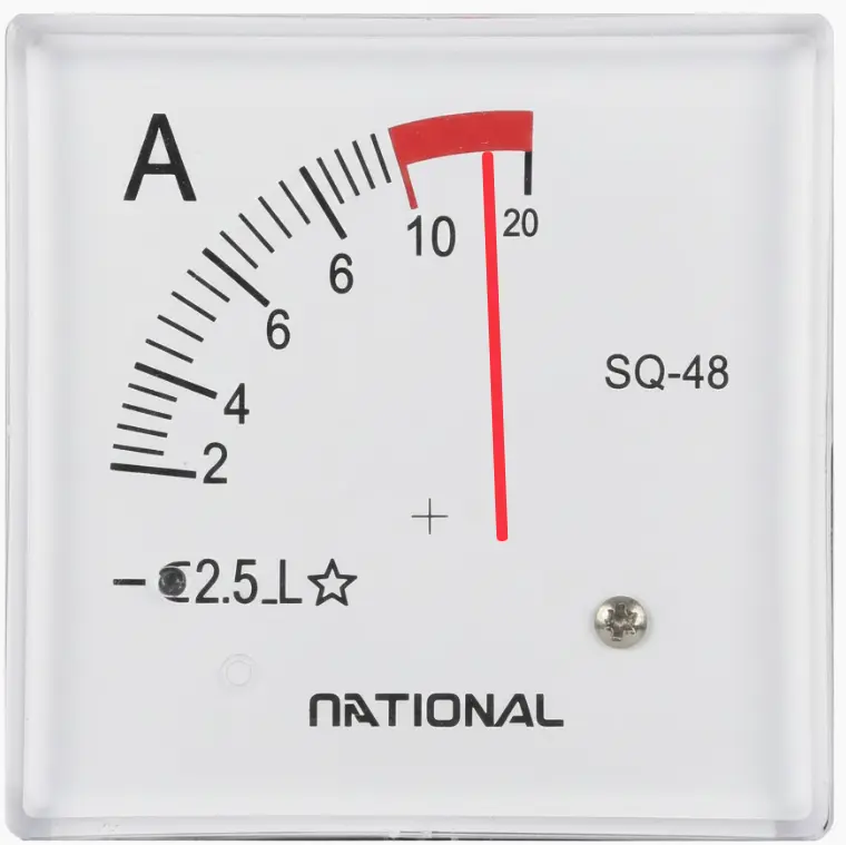

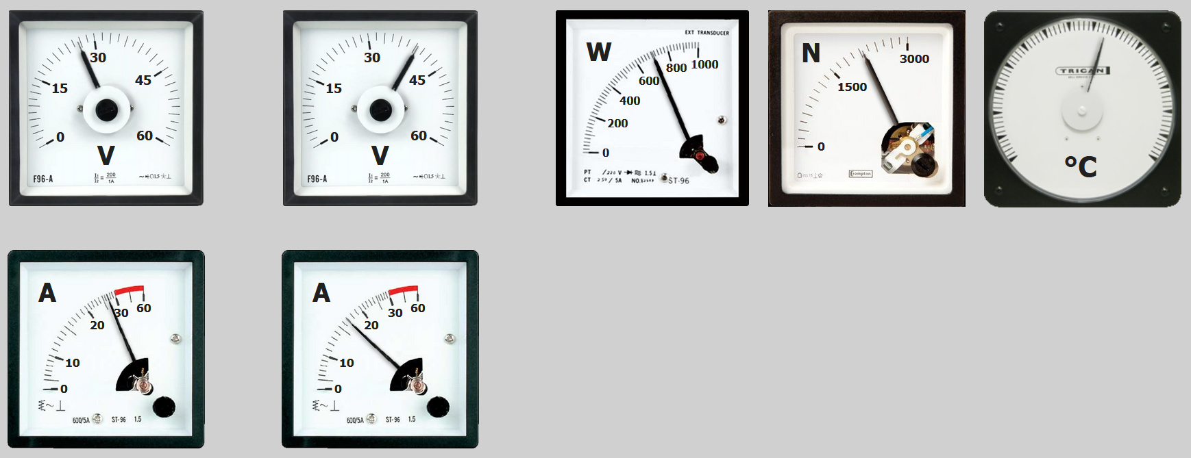

Moin!
Nachdem ich beim Versuch, das alleine hinzukriegen, schon wieder viel zu viel Zeit verbrannt habe, bräuchte ich etwas Hilfe beim Entwurf von Grafiken, mit denen man analoge Messinstrumente nachbilden kann, so daß man sich damit in der endgültigen Vorstellung sowas wie ein Anzeigen- und Bedienpult zusammenbasteln kann.
Ich hänge mal Bilder von Messinstrumenten dran, welche Art ich mir wünschen würde, richtig gute Vorlagen (unverzerrt und ohne große Schatten) habe ich leider keine gefunden. Es muss auch nicht allzu realistisch aussehen, aber ich bräuchte halt eine Art Hintergrund mit dem Messgerät ansich, aber ohne Zeiger und Skalen-Beschriftung. Diese könnte man hinterher mittels Programm selbst hineinbasteln, genau wie den Zeiger. Für den Zeiger bräuchte ich ein zweites Bild mit transparentem Hintergrund (und scharfen Kanten, ohne Artefakte an den Rändern), so daß man diesen hinterher einfach mit einer Vorgabe des Winkels verdrehen kann.
Ist hier jemand fit in der Grafikbearbeitung und schafft das ohne daß ich damit großen zeitlichen Aufwand verursache?
Kriegt man sowas evtl. auch mit einfachen Leuchtmeldern hin? Also eine Grafik mit Leuchtmelder an und eine zweite mit Leuchtmelder aus?

Siehe Word doc im Anhang.
So etwa?
Zeiger ist freigestellt und überstehende Bereiche als transparent in Word definiert....
Bildbasis ist von hier:
https://www.conrad.de/de/p/voltcraft-am-72x72-15a-am-72x72-15a-analog-einbaumessgeraet-am-72x72-15a-15-a-dreheisen-103530.html
Der Rest war fünf min. Arbeit in Paint und Word...
Sofern du Word hast, kannst du den Zeiger einfach so hin schieben wie du Ihn gerade brauchst...

Also wenn man das so macht wie ich es getestet habe, also ein Bild mit transparentem Hintergrund (Zeiger) über ein anderes Bild (Skala bzw. die Grund-Grafik zur Darstellung des Anzeigeinstruments) drüberlegen, lässt sich der Zeiger einfach mit einer winzigen Zeile Javascript/CSS rotieren. Ideal funktioniert das, wenn der Drehpunkt des Zeigers dabei im Bildmittelpunkt liegt, ansonsten muss man das Bild entsprechend verschieben, damit der Zeiger-Drehpunkt dort bleibt, wo das Anzeigeinstrument ihn hat.
Da braucht man weder SVG (vielleicht nur, wenn man es frei skalierbar haben möchte) noch XML, funktioniert alles ohne wenn man die richtigen Grafiken hat.
Es ist auch kein Problem, etwas Schrift "zwischen" beiden Grafiken zu positionieren, so daß man dort z.B. den genauen Messwert darstellen kann oder eine wechselnde Beschriftung der Skala, bzw. dann kann man die Grund-Grafiken des Anzeigeinstruments für mehrere Anzeigen verwenden.
@Ernst Ja, in etwa sowas. Vielleicht eine Variante, wo die Anzeige im Verhältnis zur Gesamtfläche mehr Platz einnimmt und das Messwerk noch sichtbar ist, nur eben der Zeiger fehlt und die Beschriftung der Skala, sowie das "A", so daß man da auch ein "V" oder so hinschreiben könnte. Vielleicht auch nicht ganz so groß (vor allem nicht von der Dateigröße her, daher die Grund-Grafik als JPG), denke so 300x300 Pixel reichen.

Das war das erste Bild, was du oben angehängt hast (Ja, der "Pixelbrei"), und in eine kostenlose KI geworfen mit der Anweisung die Skala zur Verwendung in einer Webseite herauszuarbeiten.
Dachte die doppelte "6" auf der Skala würde eher auffallen. KI hat's nicht so mit Zahlen.
