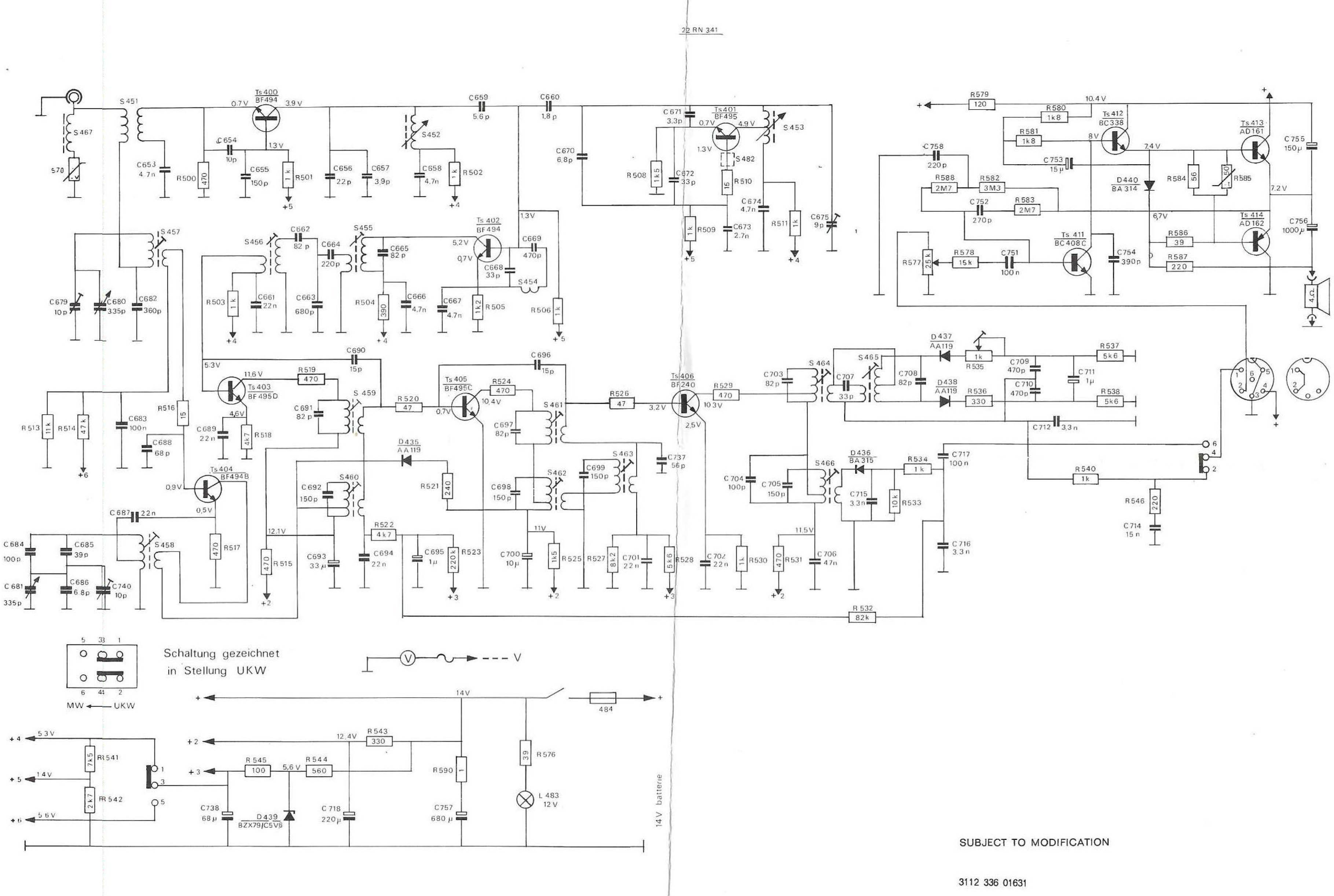

für unseren BMW 1502, den wir komplett restaurieren, haben wir ein
Philips 22RN341 gekauft. Das Radio kam in der Originalverpackung mit
komplettem Zubehör und ist nie verbaut worden. Es handelt sich also um
Elektronik, die 50Jahre alt ist und seit der Produktion keine Spannung
gesehen hat.
Wir haben das Radio heute mal am Netzteil angeschlossen, 4 Ohm
Lautsprecher dran und haben das Radio angeschaltet. Leider kommt nur ein
ganz seichtes Rauschen aus dem Lautsprecher und die Miniaturglühlampe
leuchtet. Auf das Lauter- und Leiserdrehen reagiert das Radio nicht.
Stromaufnahme ist konstant 130mA bei 12V, egal, was ich mache. Im
Inneren sieht alles neu aus, keine ausgelaufenen Kondis oder ähnliches.
Jetzt die Frage: Wie würdet ihr mit der Fehlersuche anfangen? Erstmal
die alten Kondensatoren raus? An und Für sich kann ja fast nichts
anderes kaputt gegangen sein...
PS: Der Stromlaufplan ist leider etwas größer als DIN A4, deshalb muss
ich das 2mal einscannen.
von Gerd E. (robberknight)
Tobias M. schrieb:
> Erstmal
Doch, es kann auch noch anderes kaputt gehen: Kontakte von Schaltern
oder Steckern können korrodieren und vor allem auch die Oberfläche von
Potentiometern. Wenn Du sagst dass sich an der Lautstärke nichts ändert
könnte das das Poti sein.
Ich würde nicht einfach alles tauschen, sondern systematisch anhand des
Schaltplans durchmessen und gezielt tauschen. Ja, das ist etwas Arbeit.
Aber wenn Du nicht nur ein modernes Radiomodul im alten Gehäuse
verstecken willst wohl am zielführendsten.
von Wulf D. (holler)
Sehe ich nicht so, planlos Kondensatoren würde ich nicht.
Eine größere Fehlerquelle sind die Tastensätze.
Sehe gerade, dass das Radio so eine Art AUX-in mittels 6-poligen
Dioden-Stecker hat. Hier könnte man ein Signal einspeisen oder auch nur
mal den Finger dran halten (Brumm). Damit läßt sich der Audioverstärker
prüfen.
Als Nächstes die Spannungen im Schaltplan mit gemessenen Werten am Radio
vergleichen. Bei Abweichungen hier wieder melden.
120mA ist für ein Radio der 70er ein plausibler Wert. Aktuelle Geräte
nehmen eher 1A auf, wegen zahlreicher Prozessoren / DSP.
Viel Erfolg!

von Maik .. (basteling)
Einfach an Pin 2 der DIN Buchse mal etwas einspeisen oder den Finger
dranhalten wie schon von einem Vorposter empfohlen. Das war die
Anschlußbuchse um einen externen Autocassetenrecorder und Player
anzustöpseln.
Der davon bespaßte Endverstärker ist dann ja sehr übersichtlich.
Oder fehlt einfach der Blindstecker in der DIN-Buchse? Der hat dann die
im Schaltplan eingezeichnete kleine Brücke drin, die anstelle des
cassettenplayerinternen Umschalters das Tonsignal vom Radioteil zum
Verstärker weiterleitet?
viel Freude und Erfolg

von Lothar (Firma: HZB) (analog_art)
Hallo Tobias,
im Schaltplan ist ganz rechts eine fünpolige Diodenbuchse.
Hast du den daneben eingezeichneten Stecker auch eingesteckt? Er soll
das Signal vom Radioteil zum Endverstärker leiten - der ja anscheinend,
da Du ganz leises Rauschen hören kannst - ganz ist. Schon mal gut. Sei
mit den Lautsprecherkabeln etc. GANZ VORSICHTIG, die alten Radios waren
nicht kurzschlussfest. Eine Millisekunde Kurzschluss und die Endstufe
T413/414 ist hin und du hast viel Zusatzarbeit.
Wenn dieser Stecker dran ist, brückt er Pin 1 und 2 des Steckers.
Du kannst auch jetzt schon mal mit einen Draht/einer Büroklammer die Du
mit den Fingern hältst an Pin 2 rangehen und solltest dann Brummen oder
irgendwelche komischen Geräusche recht deutlich aus dem Lautsprecher
hören. Das wäre ein weiterer Beweis für eine ganze Endstufe.
Dann mal Pin 1 und 2 mit einen Drähtchen/Büroklammer brücken - und hörst
Du jetzt was?
 (Als Antenne muss natürlich irgendwas dran sein und wenn es auch wieder
nur 50...100 cm Draht sind.

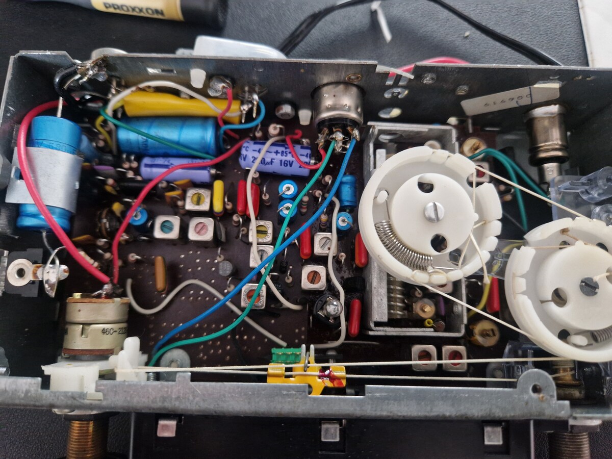

von Tobias M. (tobner)
Uwe B. schrieb:
> Bei dem Schalter UKW/Mittelwelle. Etliche Male umschalten um die in
> Jahrzehnten gewachsene Oxidschicht zu durchbrechen, bei Erfolg etwas
> (Tuner-) Kontaktreiniger nutzen.

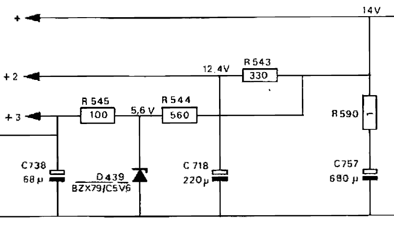

Habe den Schalter sicher 30-40 mal betätigt, Erfolg blieb aus. Ich habe
angefangen die Spannungen zu messen, doch fällt es mir schwer, weil die
Bauteile im Radio nicht beschriftet sind. Ich weiß zwar, dass über R543
1,6V abfallen müssen und danach die 12,4V an diverse Stellen geht, ich
weiß aber nicht, wo dieser R543 ist. Mit etwas hin- und herschauen und
Leiterbahnen verfolgen geht das zwar irgendwie, doch das scheint mir die
Nadel im Heuhaufen zu sein. Ich habe mal die Spannungen am BF240
gemessen, weil ich da gut dran komme und dort stimmt keine der 3
Spannungen.
Habe beim Brummtest mal lauter und leiser gedreht und das Brummen wird
auch lauter und leiser. Also das Laustärkepoti ist absolut in Ordnung
und kratzfrei.

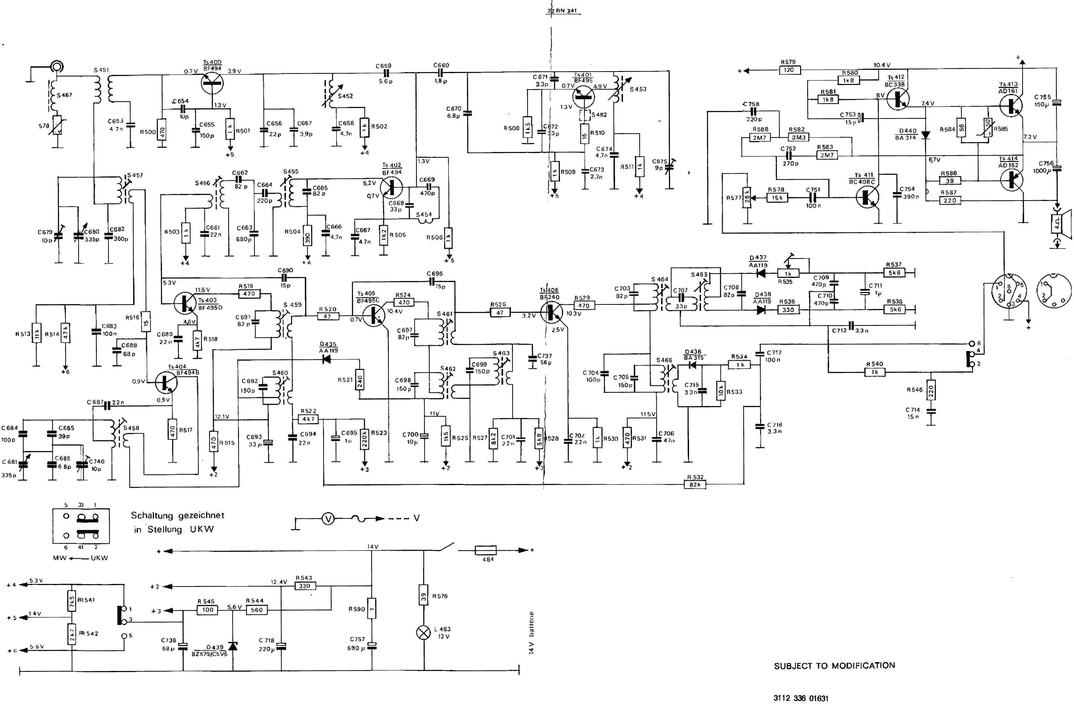

von H. H. (Gast)
Hol dir beim Radiomuseum.org das komplette Servicemanual. Das geht auch
ohne Mitgliedschaft.
von Uwe B. (uwebre)
Das Radiomuseum hat den originalen Schaltplan zum kostenlosen Download.

das Schaltbild ist mit seinen 11 Transistoren noch ziemlich
übersichtlich. Nicht einmal Verkehrsfunkdecoder hat es. Den gab es
vielleicht extra als externes Gerät.
Wie schon erwähnt, muß wohl an der Buchse hinten eine Brücke rein, um
die NF durch zu leiten, andererseits kann man da leicht ein Signal
einspeisen, das direkt zum Lautstärkesteller geht.
Spannungen messen, die die einzelnen Schaltungsteile versorgen, wäre der
erste Schritt, man könnte mal an alle Elkos einen Spannungsmesser dran
halten, um Kurzschlüsse zu erkennen.
Nächster Schritt könnte sein, wenigstens die Endstufe mit den vier
Transistoren zur Funktion zu bringen, aber Rauschen kann sie ja schon.
Mehr als 4 WAtt bei 10% Klirr sind da nicht zu erwarten, eher mehr Klirr
noch.
Ich könnte mir gut vorstellen, daß gar kein Defekt vorliegt.
Und am besten mit Prüfspitzen un dergleichen nicht übel abrutschen,
sonst ist richtig was defekt.

Tobias M. schrieb:
> Der Verstärkerteil scheint somit intakt zu sein.
Wenn es mit UKW nichts wird, einen DAB+ Empfänger z.B. ins Handschuhfach
einbauen und an der DIN Buchse einspeisen.

Ich habe ein Servicemanual gefunden, ich schau mal, ob ich das hier
anhänge. Also wenn das erwünscht ist. Ich habe mal die Spannungen an den
Transistoren durchgemessen und die sind wie Kraut und Rüben. Da stimmt
nicht eine Spannung. Der Widerstand R544 (im Stromlaufplan unten kurz
nach der Sicherung) ist defekt, was große Auswirkungen zu haben scheint.
Außerdem habe ich Diode D440 defekt, die hat Durchgang. Ich werde mal
noch etwas weiter messen und dann die TEile entsprechend austauschen.
Allerdings. Check mal den C738 auf Kurzschluß.
(Man sollte solcherlei über Jahrzehnte schlafendes Gerät mit langsam
aufdrehender Betriebsspannung unter Beobachtung des verputzten Stromes
aufwecken sonst nehmen insbesondere Elkos schon mal übel)
Unwahrscheinlich, auch weil die Endstufe ja offensichtlich funktioniert.
Durchgang im eingelöteten Zustand? Da sind dann noch 3 niederohmige
Widerstände parallel im Spiel.
Uwe

von Bradward B. (Firma: Starfleet) (ltjg_boimler)
> Ich war so frei das für Andere zu drehen und zusammen zufügen
Sehr gute Idee.
Und ich war so frei, die *.png-Variante aufzuschärfen und von seinen
1943k Ballast zu befreien.
PS: Persönlich stört mich an diesem Schaltplanstil, dass die elektrisch
leitenden Abzweigpunkte nicht durch einen ausgefüllten Kreis
hervorgehoben sind.

Lass ihn doch erst mal das hier machen:
R544 ist für eine der Betriebsspannungen zuständig - solange das nicht
geklärt ist, bzw. die Transistorspannungen nicht einigermaßen passen,
brauchste keinen Signalgenerator ...
- AUF KEINEN FALL an D440 rangehen und ersetzen. Das wird bei deiner
magelnden Erfahrung die Endstufe zerstören. Der gemessenen "Kurzschluss"
sind wohl eher R485/486/487. Du müsstest um die 65 mV/Ohm gemessen
haben, in beiden Richtungen.
- R544 560 Ohm ersetzen- wenn es nicht super originalgetrau sein muss,
dann mit etwas höherer Leistung als bisher eingebaut.
Vorschlag Metallschicht 0,6 W oder noch besser etwas mit 1 W.
(Zum ersten Testen geht auch ein üblicher 0,25 Watt Widerstand. Auf
Dauer sollte es mehr sein.)
- D439 auf Kurzschluss und danach auf zirka 5,6V (Beim anliegen der 12
V) prüfen.
- Eventuell C738 durch einen 100...330µF größer/gleich35V
ersetzen.(diese höhere Spannung erhöht die Lebensdauer deutlich.)
- Auf UKW anschalten.
MW ist inzwischen TOT - das heißt da sendet keiner mehr,  wie früher.
Nur noch einige spezialsender zeitweise und sehr schwach, kaum mit einen
Autoradio reinzubekommen.
- Ist auf UKW jetzt etwas zu hören?
- Wenn, nicht Spannungen messen und hier posten.
In der Form
Ts400
B-  x,x V
E-  x,x V
C-  x,x V
von Wolf17 (wolf17)
Der könnte tatsächlich von alleine oder mechanisch kaputtgegangen sein.
Selbst bei einem Kurzschluss dahinter bekommt der bei 12V nur 0,25W ab.
Sieht man ihm was an?
von Uwe B. (uwebre)
So wird er aber schon ordentlich warm, wenn er liegend mit kurzen
Beinchen eingelötet ist könnt er Probleme haben die Energie abzuführen.
Sollte man in dem Fall eigentlich. Eine mechanische (Vor-) Beschädigung
scheint aber tatsächlich wahrscheinlich.
Uwe

von Jens G. (jensig)
Wer will das schon. Die Endstufe spielt doch.
Man kanns auch übertreiben. Selbst bei 10V verheizt der deutlich weniger
als 200mW. Wenn mich nicht alles täuscht, wird die Ptot bei Widerständen
für 70 oder 80°C (jedenfalls eher nicht für 25°C) spezifiziert, so dass
ein 250mW-R bei ein paar 10°C Umgebungstemperatur nicht schon in
Todesangst schwebt ...
Und einen Durchbruch der Z-Diode im Fehlerfalle muss man ja bei der
Rechnung nicht unbedingt berücksichtigen.
Holger R. schrieb:
> Für reinen Radiobetrieb muß an der DIN Buchse Pin 1+2 gebrückt werden.
> Sonst spielt die Kiste nicht.
Ist doch schon alles geklärt ...
Hallo Jens,
ist mir schon klar, dass am Widerstand im Worst Case 14,5V und Z-Diode
5,4 V nur 0,148 Watt abfallen. Bei Z-Dioden Kurzschluss dann 0,375 W.
Aber ein Auto,
dessen Amaturenbrett in der Sonne ist,
dessen Radio laut läuft und sich selber weiter aufheizt
und das vielleicht gerade 300km über die Autobahn gefahren ist und die
Hitze aus dem Motorraum langsam durch die Spritzwand dringt - Da könnte
ich mir schon 100°C im Autoradio als Worst Case vorstellen und da plane
ich zur Sicherheit mindestens 0,6 Watt ein.
Das erhöht die Lebensdauer einfach deutlich und eine niedrigere
Oberflächentemperatur erhöht wiederum auch die Lebensdauer umgebender
Bauteile.
Und der Preisunterschied bei reichelt ist:
Kohleschicht 0,25 W 0,06 Cent zu
Metallschicht 0,6 W 0,07 Cent.
1 Cent lohnt keine Diskussion.
Das Bessere ist der Feind des Guten.
Hallo Tobias,
bitte mal einfach meiner Reparauranleitung vom  25.12.2025 17:11
folgen und Rückmeldunge geben!
Zur angefügten Leistungsreduktionskurve bei höheren Temperaturen Kurve
CFR25S ist der 0,25 Watt Kohleschicht von Vishay.
Wow, vielen Dank an Euch für den Input und den regen Austausch. Und fast
ohne blöde Kommentare! So kenne ich das Forum garnicht, vor ein paar
Jahren bei meinem letzten Problem ging es heiß her.
Ich weiß nicht recht, wo ich anfangen soll. Ich habe Heiligabend noch
die Transistoren durchgemessen, auch wenn das vielleicht nicht
zielführend ist. Ich habe dazu in Serviceanleitung Soll-Spannungen
gefunden und verglichen. Die Serviceanleitung hänge ich mit an.
Die 5,6V-Spannung fehlt also, wie Du ja schon angemerkt hattest, und
damit alles, was an +3/4/5/6 hängt. Könnte an der Z-Diode liegen, oder
am C738, lt. Deinen ursprünglichen Messungen wirds aber erstmal an der
Z-Diode liegen. Der durchgebrannte R544 ist da nur noch ein Folgefehler.
Hallo Thomas,
deas Servicemanual ist irgendwie zum Schaltplan im Beitrag von
25.12.2025 10:09
Dort ist kein IC drin und beim Servicemanual ist einer drin.
(Seite 5 rechts oben IC U408 TDA 1001)
Welche Variante gilt bei Dir?
Dann kann man sich einfach eindeutiger unterhalten, weil die Nummern der
Bauteile stimmen. Sonst bringen wir hier unnötig Verwirrung rein!
Und lass die Endstufe in Ruhe! Also vorerst keine Messungen mehr an
TS411 bis 414. Einmal mit der Messpitze abgerutscht und Du bereust es
und hast richtig was zu reparieren!
Setzt jetz doch erst mal die 560 Ohm ein.
Halte Dich einfach an meine Reihenfolge.
Die Messungen solltest Du danach machen.
Egal, dann war es jetzt Übung und zeigt nochmal das die 6 Volt sicher
fehlen.
Also die 560 neu einsetzen. Dann die zirka 5,6 V direkt über der Z-Diode
messen - was misst Du?
von Uwe B. (uwebre)
> 25.12.2025 10:09
Das gepostete Service Manual ist für ein anderes, ähnliches, Radio
(22RN351)
Uwe
von H. H. (Gast)
Bei seinem ist der TDA1001 einfach nicht bestückt.
Richtig, der IC ist nicht vorhanden. Ich werde erstmal den R544
ersetzen, wenn die 5.6V anliegen schauen wir weiter. Dass D439 Schluss
hat, kann auch sein. Das kann ich nochmal messen. Fakt ist, dass nach
R544 keine 5,6V, sondern nur 0,35V anliegen.
Ich habe glücklicherweise passende Widerstände organisieren können, ohne
dazu eine Internetapotheke nutzen zu müssen. Dummerweise wanderte der
Fehler. Ausgelötet hat R544 genau 560Ohm und mit neu eingelötetem
Widerstand stehen weiter nur 0,3V nach dem Widerstand an. Kann mir einer
erklären, was ich falsch mache? Ich messe den Widerstand an den Beinchen
des Widerstandes selbst. Wie kann sich dabei der Widerstand eingelötet
verändern?
von H. H. (Gast)
> verändern?
Weil auf einmal auch andere Bauteile mit im Spiel sind.
> weiter nur 0,3V
Z-Diode immer noch defekt.
Ja was denn nun? Ich dachte, der R544 ist lt. Deinen Ermittlungen
defekt:
Na dann wird es wohl die sein, oder der Elko danach ...
von H. H. (Gast)
Da würde die Spannung nicht so weit runter gehen.
H. H. schrieb:
Üblicherweise nicht, kann man aber mal im Hinterkopf behalten ...
Nach dem Schaltbild war doch R544 noch vom Wert her passend.
Wenn es R545 gewesen wäre, dann wäre das was anderes.
Bevor Du die Zenerdiode auslötest, löte erst mal R545 aus.
Hallo Tobias,
es ist nicht gut und hilfreich für die Diskussion und für das Autoradio
selbst, wenn du Teile für defekt erklärst - ohne sie wirklich und
richtig gemessen zu haben.
Einseitiges Auslöten hilft - bzw. ist meist erforderlich. Tue das das
nächste Mal bitte vorher.
Also scheint es jetzt die Z-Diode zu sein. Besorge Dir eine (oder auch
zwei, falls Du sie bei deinen Repraturversuchen zwischendurch
zerstörst).
Zum Beispiel diese:
https://www.reichelt.de/de/de/shop/produkt/zener-diode_aec-q101_5_6_v_1_3_w_5_do-41_do-204al_-219443
Der genaue Typ dürfte nicht so wichtig sein... (Mal sehen wieviel Leute
jetzt protestieren - egal.) Die Auswahl ist groß
https://www.reichelt.de/de/de/shop/kategorie/zenerdioden-8533?filter=3%23~%23%2A%23~%235%2C6%20V%23~%235%2C6%23~%230
Die genannte sollte gehen.
Dann besorge Dir gleich noch den Elko C 738.
Da man heute 68 µF schwer bekommt, nimmt man den nächst größeren
gängigen Wert, also 100µF, was außerdem noch bessere Sieb- und
Entkopplungeigenschaften bringt.
https://www.reichelt.de/de/de/shop/produkt/elko_axial_100_f_50_v_105_c_1000h_20_-249086
Der hält 105°C aus und sollte mit 20mm Länge und 8 mm Durchmesser
reinpassen. Bitte das vor Bestellung überprüfen. Die Bohrungen in der
Leiterplatte müssen mindestens 22,5 mm auseinander sein, damit er
reinpasst.

Tobias M. schrieb:
> wo fießt der Messstrom denn hin?
Unkontrolliert irgendwo auf der Platine über die vielen weiteren
Verbindungen.
Tobias M. schrieb:
> Das Multimeter legt eine Spannung an, es fließt ein Messstrom und der
> Widerstandswert wird ermittelt (nicht direkt gemessen).
Korrektur: Das Multimeter mißt eine Spannung zwischen den zwei
Messspitzen und zeigt diese an. Im Widerstandsbereich wird ein
konstanter Messstom eingespeist und der Spannungsabfall zwischen den
beiden Messspitzen gemessen, der ein Maß für den Widerstand ist.
Also R544 und R545 auslöten und die Zenerdiode messen.
Oder alternativ für wenige Sekunden 30mA durch die ZD in der Schaltung
schicken. Und wenn an der ZD nicht mindestens 2V zu messen sind, dann
ist diese durch.
Siehe auch Simulation mit falstad.com.

Uwe schrieb:
> Es gibt auch Fälle, dass solch eine Zener-Diode auch auf
> 'unendlich' geht, dann ist das Ding eben nicht durch...
Das gibt es und dann geht häufig etwas in der Schaltung dahinter kaputt.
So ist das elektrische Leben in der Welt einer Platine.

Tobias M. schrieb:
> Schön. Ich denke, ein Dieter,
> Schorsch, Heinz oder Rolf, die vmtl. keine 20Jahre alt sind, sind sicher
> so schlau geboren wie sie jetzt sind und haben in ihren jungen Jahren
> nie Fehler gemacht. Freut mich für euch.
Dieser Tonfall steht Dir nicht gut zu Gesicht. Du stocherst wirr im
Gerät herum und gehst auf nichts ein, was geschrieben wurde bzw.
lieferst unverständliche Antworten.
> Eine sinnvolle Erklärung konnte mir jedoch keiner liefern.
Die musst Du selbst finden, das Ohmsche Gesetz ist durchaus hilfreich.
Wenn vor einem Widerstand 12V liegen und hinter diesem nichts oder
sehr wenig, wird da Strom fließen. Also ergründe, wo der Strom fließt,
die verdächtigen Teile Z-Diode und Elko wurden Dir benannt.
Den Hinweis beachten, bei ausgebauter D439 keinesfalls die
Stromversorgung anlegen oder R545 ausbauen!
> Das
> Widerstandswert wird ermittelt (nicht direkt gemessen). Der Messstrom
> fließt ja nur zwischen den Messspitzen. Wenn ich auf der Platine die
> beiden Lötpunkte des Widerstandes messe, wo fießt der Messstrom denn
> hin?
Irgendwo hin. Der Widerstand ist Bestandteil der Gesamtschaltung, wo der
Meßstrom weitere Wege finden kann. Bauteile in der Schaltung zu
messen, kann vereinzelt klappen, aber Verlass ist nicht drauf und
deshalt trennt man sie ab.
Naja, keines der empfindlichen Teile würde mehr als 10mA als Ic sehen -
also komplett unkritisch.
Die Z-Diode ist nur zur Arbeitspunkteinstellung bzw. als "Referenz"
gedacht, bzw. hat keine Schutzfunktion ...

Ich habe sicherheitshalber R545 ausgelötet und gemessen, der war in
Ordnung. Danach habe ich D439 ausgelötet und gemessen, die hatte
Schluss. Habe eine neue eingelötet und das Radio spielt wieder. Vielen
Dank erstmal an alle beteiligten. Die Frage ist, ob es ratsam wäre, C738
auszutauschen. Ich habe die verlinkten Elkos gekauft, aber leider ist
C738 recht klein. Ich habe 100µF/25V axial, 100µF/50V axial und 68µF/50V
radial gekauft. Keiner passt so wirklich. Die axialen sind zu lang, ich
müsste irgendwie eine kleine Schleife biegen, damit die Lötpunkte unter
dem Elko liegen. Der Radiale würde irgendwie etwas schief im Gehäuse
liegen, würde mir aber persönlich am besten gefallen. Was meint ihr?
Oder kann ich das Radio so lassen?

Tobias M. schrieb:
> Dann einen Audio-Ausgangskanal (weil Radio=Mono) auf Pin 6 des
> UKW-MW-Umschalters SK-A legen und darüber das Audiosignal in den
> Endstufenteil einspeisen.
Wieder Neuigkeiten: Bluetooth-Empfänger samt kleiner Stepdown-Wandler
12V-5V zur Spannungsversorgung sind fliegend verkabeln und Mono
funktioniert es. Dazu habe ich einen Ausgangskanal vom
Bluetooth-Empfänger auf Pin 6 vom SK-A angelegt. Es funktioniert
bestens, auch ohne Pegelanpassung. Jetzt die Frage: Wie schalte ich die
beiden Kanäle L+R vom Bluetooth-Empfänger auf einen Eingang am Radio
zusammen? Einfach brutalo zusammenklemmen geht nicht, meine ich. Ich
habe mal gelesen, dass man einen Widerstand in die Signalleitung
einbauen muss. Kann das jemand bestätigen? Nehme ich dan einfach
irgendwie 470 Ohm o.ä.?
