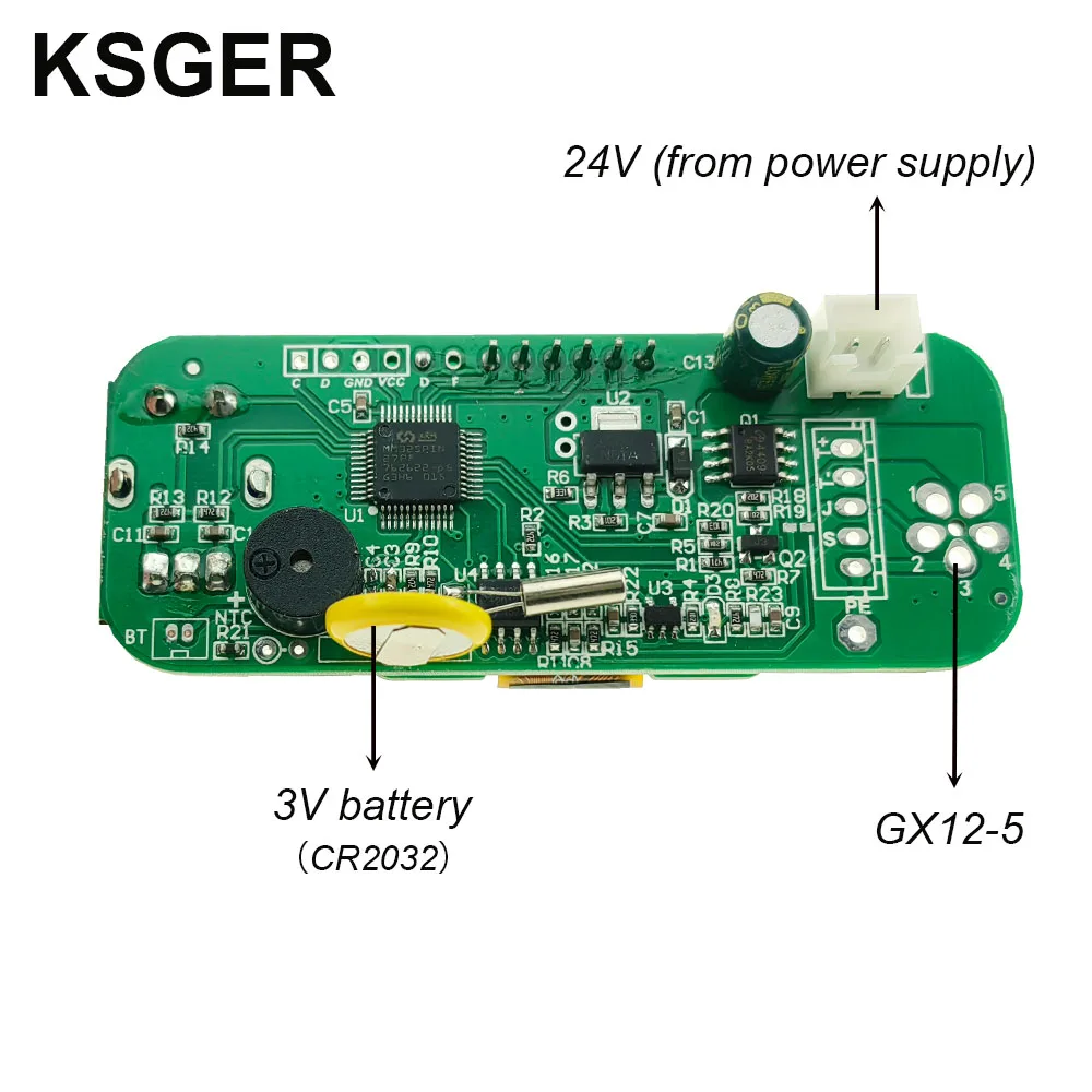

Nimm die Dxchmei T12 und mach ggf eigene Firmware drauf. KSGER V3.1S hat 24V=>3.3V Linearregler auf dem Board, überhitzt und schaltet ab, Dxchmei T12 hat Schaltregler.

Wie wirkt sich der der fehler aus den du bei beschreibst beim KSGER V3.1S hat 24V=>3.3V Linearregler auf dem Board, überhitzt wann tritt es auf bei welcher betribszeit usw .

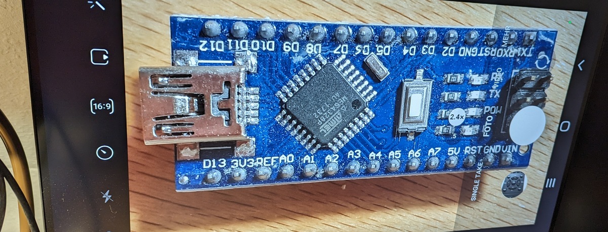

Eine T12-Lötstation kann man sich auch selbstbauen, https://github.com/wagiminator/ATmega-Soldering-Station zeigt, wie's geht.
Man braucht ein 24-V-Netzteil mit ausreichend Leistung (3 A genügt), einen Arduino und eine Handvoll weiterer Teile.
Das KSGER-Gerät dürfte diesem Selbstbauvorschlag recht ähnlich sein.

#7990258
Es war ein Google Pixel 7. Mit einem Samsung S10e hatte ich den Versuch auch gemacht und es sah ebenfalls gut aus.
Ich hab mir ein Stativ mit Ringbeleuchtung (so eines für die YouTube Selbstdarsteller ;) ) besorgt dafür. Dann hat man gleich gutes Licht. Das Smartphone war ca. 30cm über der Platine. Also viel Platz.

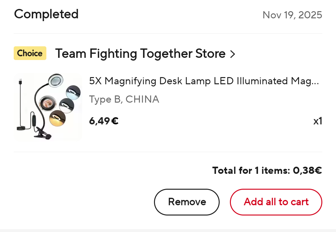

#7990767
Das da.
Steven W. schrieb:
Ja, das ist auch eine sehr gute Idee für den Anfang, da bin ich gar nicht drauf gekommen. Ist das ein Standard-Handy oder so ein Mega-Telefon mit XXX-Megapixel-Kamera von Samsung/Apple?
Müsste man suchen, habe bei Aliexpress mal Linsenaufsätze zur Auflichtmikroskopie für Smartphones gesehen. Ich glaube unter 10€. Nicht passgenau, aber man kann das ja in einen Aufbau integrieren.
