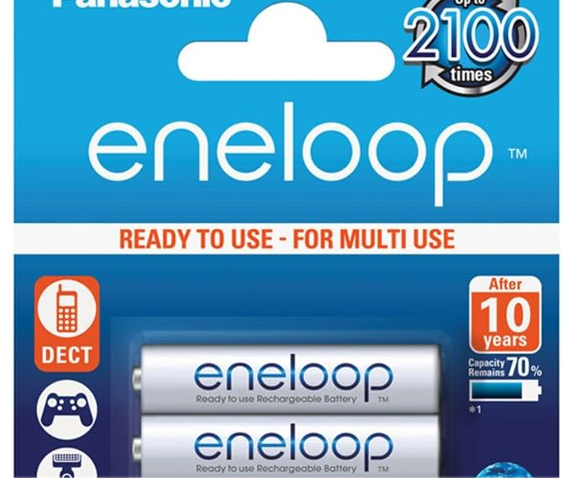

von Stephan S. (uxdx)
Icke ®. schrieb:
>> Ergänze mal Deine Tabelle um die Preise für eine einzelne Primärzelle.
> Im Kopf durch 10 teilen bekommen sogar Grundschüler hin.
Naja, etliche brauchen dazu den Rechner auf ihrem Smartphone
Karl B. schrieb:
> NiMH ist Mist.
> Immer, wenn man sie braucht, sind sie leer.
Da habe ich mit Eneloop BK4MCCE (HR03) andere Erfahrungen gemacht.

von Loco M. (loco)
Arno R. schrieb:
> Karl B. schrieb:
>> NiMH ist Mist.
> Nur bei dir, mit deinen prähistorischen Akkus. Aktuelle Eneloop haben
> noch 70% Ladung nach 10 Jahren Lagerung, garantiert.
Das Problem ist, dass viele Geräte (z.B. Weihnachtskerzen,
Taschenlampen, etc.) im Betrieb keine funktionierende Abschaltung haben.
D.h. sie entladen den Akku bis die Elektronik aufgibt, oder die LED nur
noch glimmt. Und da ist dann die Entladeschlussspannung meist deutlich
unter 0,9 Volt. Leergelutschte Eneloops quittieren das meiner Erfahrung
nach mit einer deutlichen Erhöhung des Innenwiderstandes. Deshalb habe
ich schon diverse Eneloops entsorgen müssen, speziell die AAA Version.

Arno R. schrieb:
> Karl B. schrieb:
>> NiMH ist Mist.
Ich denke, du verwechselst Kapazitätserhalt mit Ladungserhalt. Der
Hersteller schreibt dazu:
Behält 70 %* nach 10 Jahren
Wir haben das Metallhydrid-Legierung Gittersin Ihrem eneloop-Batterie so
verbessert, dass er auch nach 10 Jahren Lagerung noch 70 %* Kapazität
behält. Das Design widersteht auch Spannungsabfällen während der
Entladung und minimiert Kapazitätsverluste. Nach dem Aufladen können Sie
darauf vertrauen, dass eneloop wie eine Trockenbatterie funktioniert,
und ihre lange Lebensdauer ist in Notfällen großartig.
*  Kapazitätserhaltung basierend auf der in IEC 61951-2 (7.3.2)
festgelegten Prüfmethode bei Lagerung bei 20 °C (basierend auf der
Einschätzung von Panasonic) und im Vergleich zur Mindestkapazität.
Variiert je nach Einsatzbedingungen.

Joachim B. schrieb:
> Also das "re-umpolen" funktioniert schon jahrelang mit weißen Eneloop,
> bis nach 5-7 Jahren auch mal ein neuer Satz fällig wird.
Rainer Z. schrieb:
> Eneloop habe ich gekauft, als sie neu erschienen, die höhere Kapazität
> gegenüber NiCd hatte mich fasziniert, das war vor ca. 20 Jahren. Fast
> alle Akkus funktionieren noch heute!!
Hier würde mich mal interessieren ob orginal Sanyo oder Panasonic:
Das mal ein neuer Satz fällig wird, oder FAST alle Akkus noch
funktionieren ist hier noch nicht vorgekommen, es funktionieren seit
Bestehen noch alle originalen Sanyo Akkus (ca 20-30 gemischt AA AAA),
zwischendurch und zum Vergleich gekaufte GP ReCyko Akkus scheitern hier
erbärmlich.
Der Durchlauf nach Laden beträgt hier so ca 1-3 Jahre, genutzt in Uhren,
Wetterstationen, elektronischen Thermostatventilen, usw...

Peter N. schrieb:
> Hier würde mich mal interessieren ob original Sanyo oder Panasonic:
Deine Frage bezieht sich offenbar auf meinen Beitrag. Ich habe noch
etliche Eneloops von Sanyo. Meines Wissens wurde Sanyo von Panasonic
übernommen und die Eneloops wurden weiter in Japan produziert.
Muss dazu sagen, dass die Zyklenzahl der Ladungen meiner Akkus nicht
exorbitant hoch ist. Ich verwende die Akkus in allen möglichen Geräten.
Dazu gehörten Mini-Maglites (mit hohem Verbrauch) ebenso wie PC-Mäuse
oder Nasenhaarschneider mit eher geringem Verbrauch.
> erbärmlich.
Ja, ein Vierer-Pack NiMH-Akkus von Aldi habe ich auch mal gekauft. Ist
längst entsorgt, das war nix. Nie wieder Aldi-Akkus. Akkus von Lidl -
Handelsmarke "Tronic" - schlagen sich hingegen verblüffend gut.
Es bleibt dabei: Akkus schlagen Primärzellen bezüglich Lebensdauer,
Kosten, Ökologie und Auslaufsicherheit um Längen. Dass es Geräte geben
soll, die nur mit Primärzellen funktionieren, finde ich lachhaft.
Primärzellen haben eine deutlich steilere Entladekurve. Wenn ein Gerät
tatsächlich auf einen Bedarf von 1,5 Volt hergestellt ist, ist die
Primärzelle auch nach allerkürzester Zeit am Ende.
