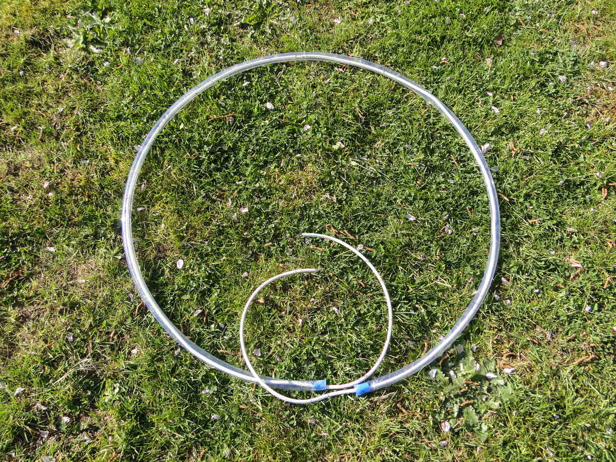

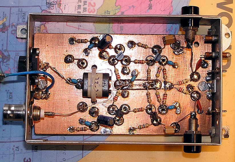

Habe doch tatsächlich noch den HulaHoop-Reifen gefunden und mal gerade
photographiert. voilá
von Herbert Z. (herbertz)
Was schaut da so lang raus? War wohl ein Versuch aber keine Lösung.
Dein Argument lustig für ein paar, aber leider kein vernichtender
Gegenschlag auf alle Loops mit denen man sehr zufrieden ist... Hat dein
Ausgangs Übertrager einen defekten Lack wie bei mir? Hast das überprüft?
Wäre nicht die erste Schweinenase mit so einem Problem. Habe tatsächlich
Übertrager gesehen die man innen isoliert hat. Warum wohl?

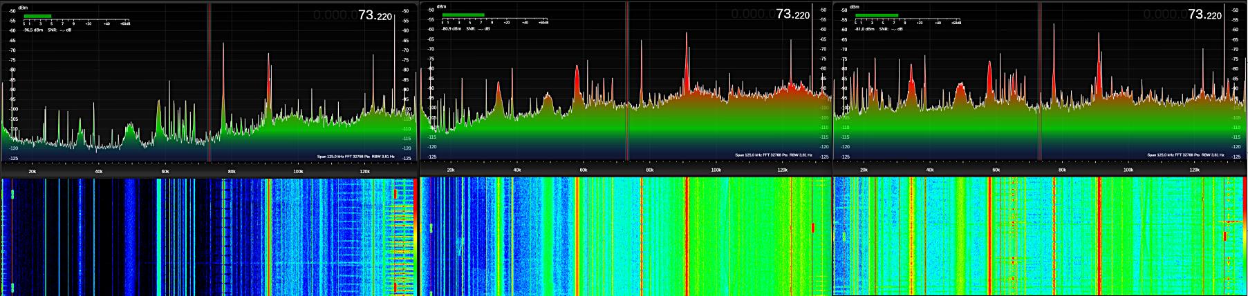

Wer sich einen Eindruck von den Empfangsleistungen der hier zu Debatte
stehenden  Everett Sharp Variante eines LZ1AQ Loop-Verstärkers
verschaffen möchte kann das auf den Kiwi-Web-SDRs von Martin Ehrenfried
in Südwest-England:
http://wessex.zapto.org:8073
http://wessex.zapto.org:8074

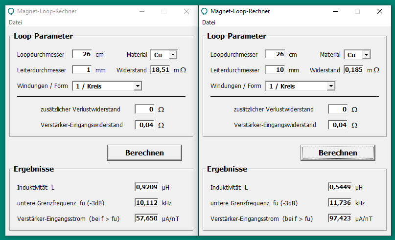

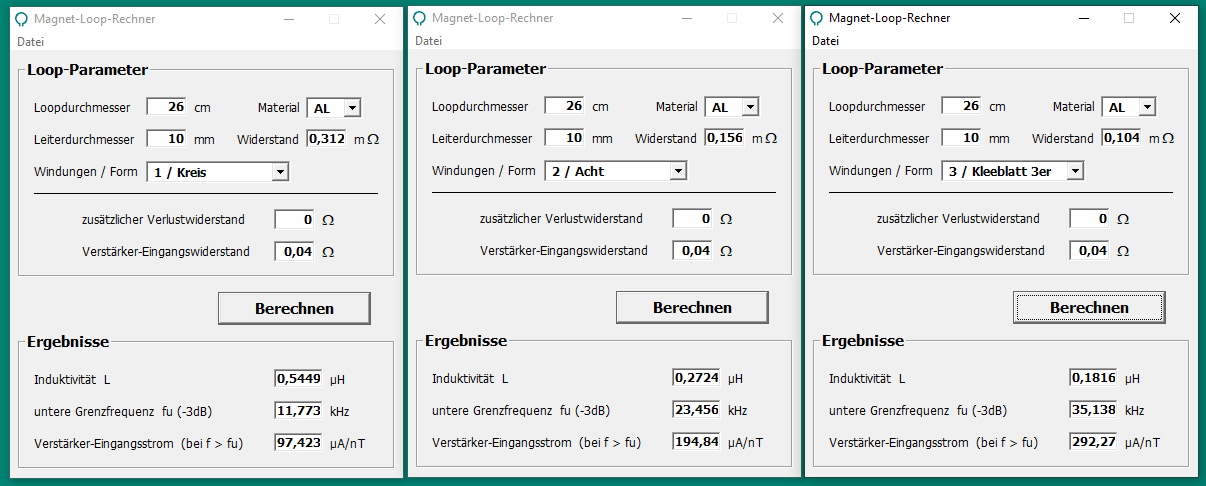

Diese 90 ° Doppelschleife an der AAA-1C sieht doch sehr gut aus.
Elektrisch gibt es schon einen zumindest messbaren Unterschied, und zwar
zugunsten des Rohrs. Denn ein Kennwert einer Loop ist das A/L
Verhältnis, das Verhältnis von umschlossener Fläche zur Induktivität der
Schleife, das möglichst groß sein soll. Ein Rohr hat wegen seines
Durchmessers bei gleichem Umfang eine geringere Induktivität als ein
Draht oder ein schmaleres Flachband. Insofern wirkt sich das Rohr
günstig auf das A/L Verhältnis aus.
von Hans (hansrt)
Das müsste man einmal exakt ausrechnen. Ich meine dass das Aluprofil
eine geringere Induktivität als das Rohr hat. Wenn ich ein
flachgewickeltes Aluprofil 5x20mm einem Rohr mit 20mm Durchmesser
gegenüberstelle ist die Stromverteilung beim Aluprofil günstiger. Das
spricht für eine geringere Induktivität. Im praktischen Betrieb dürfte
dies aber keine erkennbare Rolle spielen.

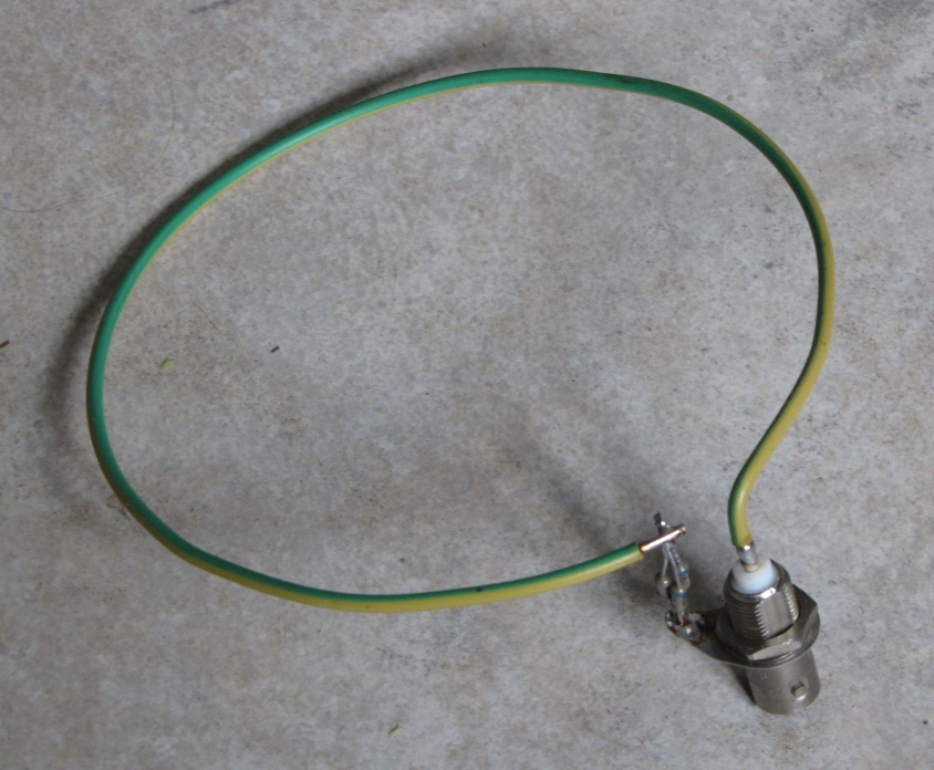

Das Kupferrohr hat eine gestreckte Länge von 2 m und im gebogenen
Zustand einen Durchmesser von 64 cm. Die Koppelschleife fehlt
merkwürdigerweise komplett.

Herbert Z. schrieb:
> Ich habe den heute gewickelt, habe aber hochohmige Verbindung zum
> Kernmaterial.
Manchmal hat man auch einen kleinen scharfen Grat am Lochrand, der den
Lack wegkratzt. Da hilft meist feines Schmirgel oder ein alter
Metallbohrer.

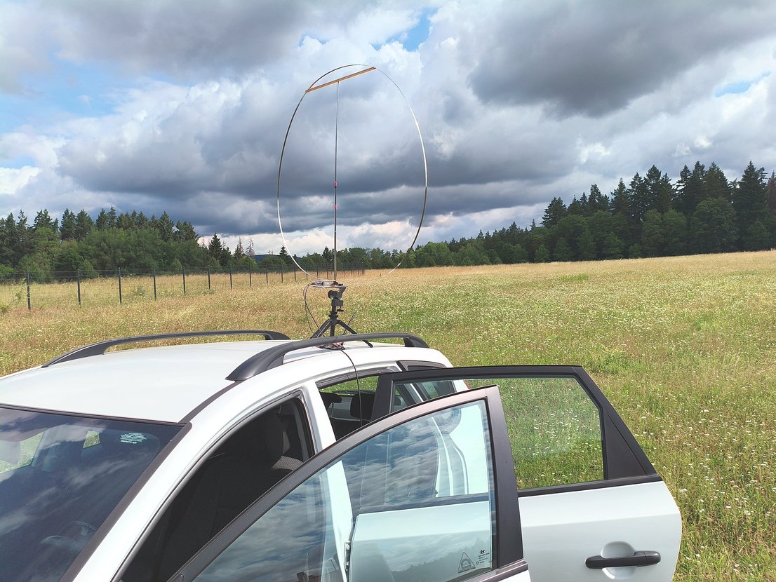

Angeblich soll man in stark bebauter, also HF-lastiger Umgebung bei
unabgestimmten Loop-Antennen den Radius nicht größer als 1,50m wählen,
um Übersteuerungen zu vermeiden. In unbebauter Umgebung kann man bis zu
3m Loopdurchmesser wählen (so sagt eine niederländische
Amateurfunkseite).

Herbert Z. schrieb:
> Habe tatsächlich
Ringkerne kann man super mit dünnem Teflonband isolieren. Aber wie macht
man das bei Schweinenasen?
Zum ersten hat die Induktivität einer Luftspule eines Leiters von der
Länge L mit dem Durchmesser D nicht direkt etwas mit der
"Stromverteilung" zu tun (gemeint ist hier wohl die effektiv leitende
Fläche durch den Skineffekt).
Und zum zweiten stimmt es nicht, dass die "Stromverteilung" eines
recheckigen Profils besser ist als ein kreisförmiger Querschnitt, der
bei ähnlichen Abmessungen eine viel größere Oberfläche hat.
Aber du wirst Recht haben, in der Praxis wird sich das nicht maßgeblich
auswirken.
Ich hatte jetzt zwei Möglichkeiten. Die eine war ein Abschnitt von einem
Plastik Trinkhalm der im Durchmesser leicht zu groß war aber ein Schnitt
mit der Schere der Länge nach erledigte dieses Problem. Dann habe ich
noch gelben Schrumpfschlauch gefunden der exakt passt. Jetzt habe ich
noch eine andere Idee. Man könnte quer über den Mittelsteg der "8" einen
Zahnstocher oben und unten mit einwickelt, sodass die gefährliche Kurve
beim strammziehen der Wicklungen etwas entschärft wäre. Nach dem Wickeln
entfernt man diese. Die Windungen werden dadurch geringfügig größer was
aber nicht stören dürfte, denn der Anteil der durch den Kern geht bleibt
derselbe.
Andere Auswege: 0,3mm G2 Wickeldraht kaufen der ist doppelt isoliert.
Den schon erwähnten FT-50-77 Toroid verwenden.
Ich habe heute nochmal für Messzwecke drei 0,3mm Lackdraht verdrillt und
anschließend vermessen. Kann vermelden, durch das verdrillen hat sich
das Problem nicht eingestellt, also war es das wickeln. Jetzt versuche
ich das mit einem präpariertem Kern nochmal. Mein Bruder welcher als
Azubi in einer sehr bekannten Firma tätig war die Elektromotore Instand
setzte, also auch Wicklungen erneuern etc. meinte, überalterter Draht
kann vom Lack her ein Problem sein.
Hier sieht man die Isolation...

von Dirk (dirki)
So weit ich weiß, müssen die Drähte bei Schweinenasen nicht verdrillt
werden.
Man könnte mal überlegen, Nagellack oder eine andere, dicke Farbe über
die Locheingänge der Schweinenasen zu streichen, damit dort kein Lack
mehr abgerieben werden kann.
> werden.
Das ist richtig, aber die Kopplung ist verdrillt etwas intensiver. Da
werde ich auch einen Versuch machen wie sich die Einzeldrähte wickeln
lassen...
Gestern ist mein Transistor Messgerät gekommen. Mich interessiert
hauptsächlich HFE Messung. Das Teil misst auch anderes. Mein Metex misst
HFE auch ,aber die Adaptierung ist schlecht. Heute habe ich alle 12
Stück  2SC 5551A gemessen. Ich habe 5x 219,1x210, 1x 213, 1x208, 1x
206,2x 204 und 1x202 gemessen. Ich finde, das passt für den Push Pull
Verstärker der Breitband Loop. Da brauche ich 2 Pärchen. Ich will auch
alle Widerstände und Kondis rund um die Transistoren selektieren um
maximal symmetrisch zu sein. Mehr kann man nicht tun.
MfG Herbert

von Arno R. (arnor)
Herbert Z. schrieb:
> Ich will auch
Man kann sogar noch weniger tun und wird dabei richtig symmetrisch. Die
Schaltung von LZ1AQ ist doch ziemlich dilettantisch. Wie man es mit
deutlich weniger Aufwand deutlich besser macht, habe ich hier:
Beitrag "Re: Kleine aktive Magnetloop-Breitbandantenne"
mal gezeigt.

von Hans (hansrt)
> mal gezeigt.
Gibt es diese Schaltung eigentlich inzwischen ganz praktisch und gibt es
Vergleichsmessungen? Oder ist es beim theoretischen Exkurs geblieben?
von Al (almond)
Natürlich gibt es diese Art der Schaltung in der Praxis. Sie ist nicht
im Geringsten dilettantisch, sondern zählt trotz ihrer Einfachheit von
den gesamt-Performancedaten her als bewährte und sehr leistungsfähige
Aktivloop. Es gibt ausgiebige Messungen und Dokumentation. Dabei ist es
zu kurz gedacht, sich auf die Symmetrie der beiden Verstärkerzüge zu
kaprizieren, das ist nur ein Teil-Aspekt und bestimmt nicht der
wichtigste. Die Gesamt-Symmetrie  wird nämlich hauptsächlich durch die
Balace des Gegentakt-Ausgangsübertragers begrenzt und weniger durch eine
hohe Toleranz der Bauteil- und Transistorwerte. Der Übertrager ist die
Schwachstelle - insbesondere hin zu hohen Frequenzen. Wo jeder
zehntel-Millimeter Laufzeitunterschied einen Verlust an
Symmetrie/Gleichtaktunterdrückung bedeutet.
Die Symmetrie beeinflusst hauptsächlich die Empfindlichkeit einer
aperiodischen Einwindungs-Aktivloop gegen unerwünschte E-Feld

von Arno R. (arnor)
Arno R. schrieb:
> Eine 10cm Sendeschleife
Habe die sogar noch in einem Karton gefunden, siehe Anhang.

von Arno R. (arnor)
Al schrieb:
> Das ist nur theoretisch kein Problem ...
Dir ist wohl entgangen, daß ich nur die Frage nach der unteren
Grenzfrequenz mit den kleinen Schleifen beantwortet habe. Und da wird es
auch praktisch genau so gemacht. Von "überlisten der Physik" war
nirgendwo die Rede.
Für meine Zahlenwerte oben hatte ich einen Leiterdurchmesser von 10mm
angenommen, so wie ich es aus dem Bild abgeschätzt hatte.
von Arno R. (arnor)
Al schrieb:
> Man kann also bei gegebener Schleifengröße die untere Grenzfrequenz
> senken, in dem man die Loopinduktivität verringert. Zum Beispiel durch
> einen dickeren Leiter.
Ein dickerer Leiter bringt für die untere Grenzfrequenz nicht sonderlich
viel. Man bekommt zwar mehr Signalpegel, aber die untere Grenzfrequenz
steigt sogar leicht an. Im Anhang eine Rechnung für 1mm und 10mm
Leiterdurchmesser.

von Arno R. (arnor)
Al schrieb:
> Eine signifikante Reduzierung der Schleifeninduktivität erhält man durch
> parallel-über-Kreuz Schaltung von zwei oder mehr Schleifen.
Ja klar, falls nicht/wenig magnetisch gekoppelt, siehe Anhang. Aber die
untere Grenzfrequenz steigt entsprechend der Anzahl an Schleifen, das
Ausgangssignal aber auch.

von Hans (hansrt)
Dirk schrieb:
> Kann man das Fazit dort auch irgendwie für Nichtfacebooknutzer
> zugänglich machen?
Hier ist ein Screenshot. Interessant ist, dass die LZ1AQ im praktischen

Hier mal ein Test von heute Nachmittag am RSP1B. Als Schleife diente ein
Aluring von 80cm Durchmesser indoor direkt am Fenster in der
störverseuchten Innenstadt im Plattenbau.
Links die Schaltung von LZ1AQ, rechts Arnos Verbesserung.

Betrachte dir doch das rechte Bild von Johann weiter oben
https://www.mikrocontroller.net/attachment/699786/Breitband_Loop.jpg
Was sollte da eine Grahn Ferritantenne besser machen? Die Pegel gehen
breitbandig bis unter 20 kHz mit hervorragendem SNR.
Hier die Schalte...
von Al (almond)

Um das SNR besser erkennen zu können, habe ich das Ausgangsspektrum
aufgenommen und das SNR markiert. Links der Ferrit in Resonanz, rechts
die Aluschleife. Wie man sehen kann, ist die Differenz gering. Aus
früheren Versuchen weiß ich, daß ein einfacher Ferritstab unter den
gleichen Bedingungen unbrauchbar wäre. Auch kann man sich leicht
akustisch davon überzeugen, daß  Ferritstäbe deutlich mehr Störungen
aufnehmen als eine Einwindungsschleife im Quasikurzschluß.

von Arno R. (arnor)
Herbert Z. schrieb:
> Arno benutzt die 100Ohm
> Schnittstelle, ich will aber 50 ohm zum RX haben.
Das war doch nur 1:1 von der LZ1AQ-Schaltung übernommen, damit meine
Schaltung sich ausgangsseitig genauso verhält wie die von LZ1AQ. Meine
2. Schaltung hatte ich auf 50Ohm dimensioniert.

vor Jahren Arnos Modifikation entdeckte und sie mir in ihrer genialen
Einfachheit gefiel, habe ich lieber die gebaut und benutze sie seitdem.
@ Arno R.
Irgendwie komme ich in meiner Sim nicht ganz auf den tatsächlichen
Frequenzgang.
Ob Du vielleicht mal schauen könntest, wo mein Fehler liegt?

von Arno R. (arnor)
Johann schrieb:
> @ Arno R.
> Frequenzgang.
Ich dachte erst, der Koppelfaktor am Ausgangstrafo wäre zu klein, aber
in Deiner asc steht der Wert 1. Dann sind es vielleicht die
Transistormodelle, denn bei mir schaffe ich den starken Abfall von 50dB
bei 100MHz nicht, selbst mit 3 pnp-Transistoren parallel sind es nur
20dB. Die von mir verwendeten Transistormodelle habe ich angehängt, die
hatte ich damals von der Toshiba-Webseite heruntergeladen.
Ich benutze "TINA", LTSpice finde ich schrecklich und habe es nicht
installiert.

von Johann (johannb)
Vielen Dank Arno, offenbar sind meine Modelle nicht ganz auf der Höhe.
Jetzt stimmt der simulierte Frequenzgang sehr gut mit der Praxis
überein. Auch die Kurve Deiner zweiten Modifikation scheint mir jetzt
plausibler zu sein. Die werde ich bei nächster Gelegenheit auch noch
aufbauen.
Profimeßtechnik steht mir leider nicht zur Verfügung. Habe heute mal den
NanoVNA aktiviert. Der ist zwar nur ab 50kHz spezifiziert aber ich
denke, man kann den Verlauf am unteren Frequenzende trotzdem halbwegs
abschätzen.

Nicht lange nach der Veröffentlichung der "Urschaltung", hatte ich die
Schaltung von LZ1AQ vor Jahren mit 2N2222A  in Lötinseltechnik aufgebaut
und wollte sie schon länger mal modifizieren, damit sie auch für VLF
brauchbar ist. Das habe ich heute nun doch endlich getan und will darum
das Ergebnis zeigen, vielleicht kann etwas davon für Dein Projekt
nützlich sein.
Ganz links der Frequenzgang der originalen Schaltung an einer 80cm Loop
innen am Fenster hängend (Frequenz 12-135kHz). Im mittleren Bild ist der
Trafo durch einen BN73-202 mit 12Wdg. trifilar ersetzt worden (gemessen
rund 3 x 1,4mH). Ganz rechts schließlich, sind noch die beiden
Eingangskondensatoren von 1µF auf 33µF vergrößert worden. Das letzte
Quentchen ließe sich noch durch Vergrößern der AC-Abblockkondensatoren
von 1- auf 10µF herausholen aber darauf habe ich verzichtet.
Dennoch - Arnos Schaltung erreicht bei mir im praktischen Versuch bei
deutlich geringerem Schaltungsaufwand ein besseres Ergebnis. Der
Frequenzgang ist identisch, die Betriebsspannungsunterdrückung erheblich
besser. Das Großsignalverhalten scheint sogar etwas besser zu sein.
Am Sonntag den 5.7. war Alexanderson Tag (https://alexander.n.se/) und
ich kann nur sagen: Seine Schaltung hat sich bei mir bestens bewährt.

von Arno R. (arnor)
Ich bin Dir sehr dankbar für deine Arbeit, die Schaltungen aufzubauen,
zu vergleichen und die Ergebnisse hier zu zeigen. Deine Messungen
bestätigen genau meine Einschätzung zur Schaltung von LZ1AQ.

von Hobby B. (bastler2022)
Hallo Johann,
sei doch mal bitte so nett und mache Bilder von Deinem Aufbau.
Was mich auch sehr Interessiert wie Du die 12 Windungen trifilar in dem
BN73-202 unterbekommen hast.
Gruß und Danke.
bastler2022
@ Herberz Z & Hobby B
12 Wdg. bekommt man mit 0,15mm Cul. leicht in den Kern gewickelt. Durch
jede der beiden Primärwicklungen fließen rund  45mA, dafür genügt 0,15mm
Cul. vollauf.
Vor dem Wickeln auf neue "Schweinenasen" nehme ich einen Schnippel
Schleifpapier, rolle ihn etwas kegelig auf und schleife damit den Grat
an den Löchern ab. Falls es im Wickelraum eng werden sollte, nimmt man
einfach ein dünnes Hölzchen (Zahnstocher o.Ä.) und drückt den Wickel
vorsichtig etwas zusammen. Ein Stückchen dünnen Schrumpfschlauch schiebe
ich zum Schluß auch auf die Drahtenden, um sie etwas zu schützen. Bei
solchen Projekten benutze ich zum Wickeln grundsätzlich nagelneuen Draht
von der Rolle und hatte noch nie ein Problem mit Kurzschlüssen.  Anbei
noch ein Foto vom Aufbau in einem alten Tunergehäuse.
@Arno R
Deine verbesserte Schaltung habe ich auf dem Schirm. Die 2N3906 sind
beschafft und liegen schon eine Weile hier. Bin aber noch nicht zum
Aufbauen gekommen.
Auf die nochmalige Weiterentwicklung bin ich natürlich gespannt und
falls Du zu gegebener Zeit vielleicht eine *.asc Datei übrig hast, würde
es mich freuen ;-))
Hallo Johann,
danke für das Bild und die kurze Erklärung.
> 80cm Loop innen am Fenster hängend
Aus welchen Material besteht dein Loop Ring.
Gruß bastler2022
Arno R. schrieb:
> Die Koppelkondensatoren zur Loop würde ich heute nicht mehr einbauen...
> Man bekommt dadurch ein viel besseres Verhalten am unteren Frequenzende.
Danke für den Hinweis, werde ich demnächst testen und berichten.
> Dieses furchtbare LTSpice benutze ich nicht.
Sorry, das hatte ich vergessen.
Ja es gibt Besseres aber mit 72 lohnt sich ein Umstieg nicht mehr. Bis
man mit solcher Software wirklich halbwegs fit ist, dauert es Jahre,
jedenfalls bei mir und und sooo viel mach ich mit Simulation auch wieder
nicht, daß es sich lohnen würde.
Die Schleife besteht aus 7mm Alurohr, das gab's vor Jahren im hiesigen
Baumarkt in 2,5m Stangen. Bei den aperiodisch betriebenen Loops ist das
Material und der Durchmesser desselben von untergeordneter Bedeutung,
soviel ich weiß. Meine Portabelausführung besteht aus einer Uhrfeder 8 x
0,5mm und die funktioniert genauso gut. Der Teleskopstab in der Mitte
dient nur als Stütze und hat ansonsten keine Funktion.
Beste Grüße
