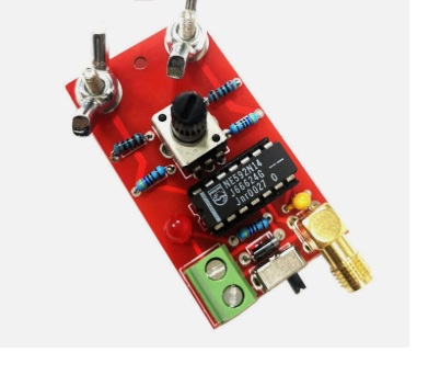

Hallo zusammen, wollte mal fragen ob die einer von euch nutzt und dazu was sagen kann. Interessant in der Schaltung ist der NE592N14 ( Video Verstärker ). Gruß und Danke schon mal. bastler2022
Hobby B. schrieb: > Interessant in der Schaltung ist der NE592N14 ( Video Verstärker ). Rauschgenerator.
Hobby B. schrieb: > NE592 Wird schon funktionieren. Rauschwerte halten sich bei niedrigem Source-R in Grenzen (12µV bei BW=10MHz -> 4nV/SQRT(Hz) - nichts besonderes, ist aber schon ok für'n Anfang). Abblock-C wurde aber offensichtlich als vollkommen unwichtig erachtet, könnte also eher zu einem Oszillator mutieren als zu einem Verstärker ...

Das ist kein Bastel Thema, sondern ein billigst aufgebautes Fertigkauf-Modul aus China. Auf AliExpress und Co überschwemmen diese Module gerade den Markt. Als "NE 592 avtive Loop antenna" oder als AMLA-150 etc. Das fast 50 Jahre alte Signetics NE592 als Verstärker für eine Loop herzunehmen ist nichts Neues. Die Chinesen fluten derartige Aktivloops unter der Bezeichnung MLA-30 schon seit Jahren in Massen über die üblichen Online Shops. Diese MLA-30 hat zumindest noch eine sinnvolle Aussenbeschaltung und Ankopplung. Dieses besagte Teil besteht nur aus dem laut Applikation Note absoluten Minimum von notwendigen Bauteilen, um das NE592 zu betreiben. Ganze 4 Widerstände und ein Kondensator. https://www.b-kainka.de/Daten/Analog/ne592.pdf
Bearbeitet durch User
Al schrieb: > Das ist kein Bastel Thema, sondern ein billigst aufgebautes > Fertigkauf-Modul aus China. Im Moment habe ich davon 2 leere PCBs hier und wollte mal so eine Loop aufbauen. Deshalb hatte ich ja gefragt ob einer die hat oder kennt und dazu was sagen kann. Oder eine Empfehlung zur Modifikation dazu hat. Dirk schrieb: > Wie groß willst du die angeschlossene Loop machen vom Durchmesser her? Ja ich wollte da erstmal ca. 50cm im Durchmesser aus Kupfer dran machen. Dirk schrieb: > Vielleicht wäre es gut, zwischen Loop und Moduleingang noch einen > Übertrager anzuschließen, z.B. 1:2 oder 1:4 und mal zu gucken, wie sich > das auswirkt. Gibt es da auch eine Empfehlung zum Kernmaterial, für so einen Übertrager. Al schrieb: > Dieses besagte Teil besteht nur aus dem laut Applikation Note absoluten > Minimum von notwendigen Bauteilen, um das NE592 zu betreiben. Ganze 4 > Widerstände und ein Kondensator. Naja es hat auch noch einen Poti, das es Minimum ist sonst soweit richtig. Was sollte man den noch einplanen außer Abblock-C. Gruß und Danke schon mal für die Infos. bastler2022
Hobby B. schrieb: > Deshalb hatte ich ja gefragt ob einer die hat oder kennt und > dazu was sagen kann. Oder eine Empfehlung zur Modifikation dazu hat. Hier findest du einen Bericht und Schaltbilder über die von den Chinesen vertriebene MLA30 Aktivloop mit dem gleichen Baustein, aber mehr als nur vier Widerständen. In italienisch - Übersetzer einschalten. https://www.iz0kba.it/mla30/ Hier ein Link zur Beschreibung des hier zur Debatte stehenden Moduls: https://de.aliexpress.com/item/4000987524088.html

Diese Schaltung mit einem für den Zweck missbrauchten und denkbar ungeeigneten Uralt IC lässt sich nicht gesund beten. Die Schaltung der MLA-30 mit dem gleichen IC ist vorher schon gepostet und beschrieben. Da ist der Chip ausgereizt. Aber auch das ist eine schrottige Aktivloop. Man muss nicht jeden Mist aus China kaufen und glauben es gäbe da was zu optimieren. Wer eine vernünftige symmetrische Aktive Loop Schaltung sucht, Google nach: LZ1AQ

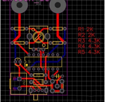

Dirk schrieb: > Kannst du zu dem Modul einen Schaltplan posten? Das sollte es etwa sein. LED und Vorwiderstand habe ich weggelassen.
Hallo zusammen, danke für die ganzen Infos zu dem Thema und den Links. Sobald die ICs da sind, werde ich die Loop mal aufbauen. Im Moment habe ich ja nur die beiden PCBs für eine solche Antenne hier, hatte ich ja schon geschrieben. Deshalb hatte ich ja oben auch gefragt ob die einer hat und dazu etwas sagen kann. Die weiteren Fragen nach möglichen Optimierungen sind durch den Thread hier entstanden. Gruß bastler2022 Al schrieb: > Man hat eher den Eindruck, ein beratungsresistenter Bastler, der noch > nicht mal in der Lage ist anhand der ausreichend vorhandenen Information > den Schaltplan dieses Moduls aus 8 Bauelementen aufzunehmen, möchte > befreit von jedem Ballast der theoretischen Grundlagen einer Aktivloop > eine Optimierung einer Schaltung erzwingen, bei der es nichts zu > optimieren gibt. Das lasse ich mal unkommentiert.
Grad habe ich mich, mit dem MC1350 etwas befasst. So schön die hohe Verstärkung auch klingen mag und die Möglichkeit eine Verstärkungsregelung via AGC oder per Hand zu haben, darf man die geringe IP3 nicht außer acht lassen. Fazit: Man kann sich ja mal spielen damit...der Aufwand ist gering.
Hans schrieb: > So wie es auf den ersten Blick aussieht ist die > Schaltung als Differenzverstärker ausgeführt, dessen hochohmiger Eingang > mit einem Widerstandsnetzwerk (im niedrigen kohm-Bereich) > niedergeknüppelt wird. So hochohmig finde ich den Eingang gar nicht. Egal ob als NE592 oder ob als uA733... Al schrieb: > Auch der bau- und funktionsgleiche ua733 von Texas Instruments wird > aktuell produziert. Jepp. Nur das J-Package wurde schon eingestampft.

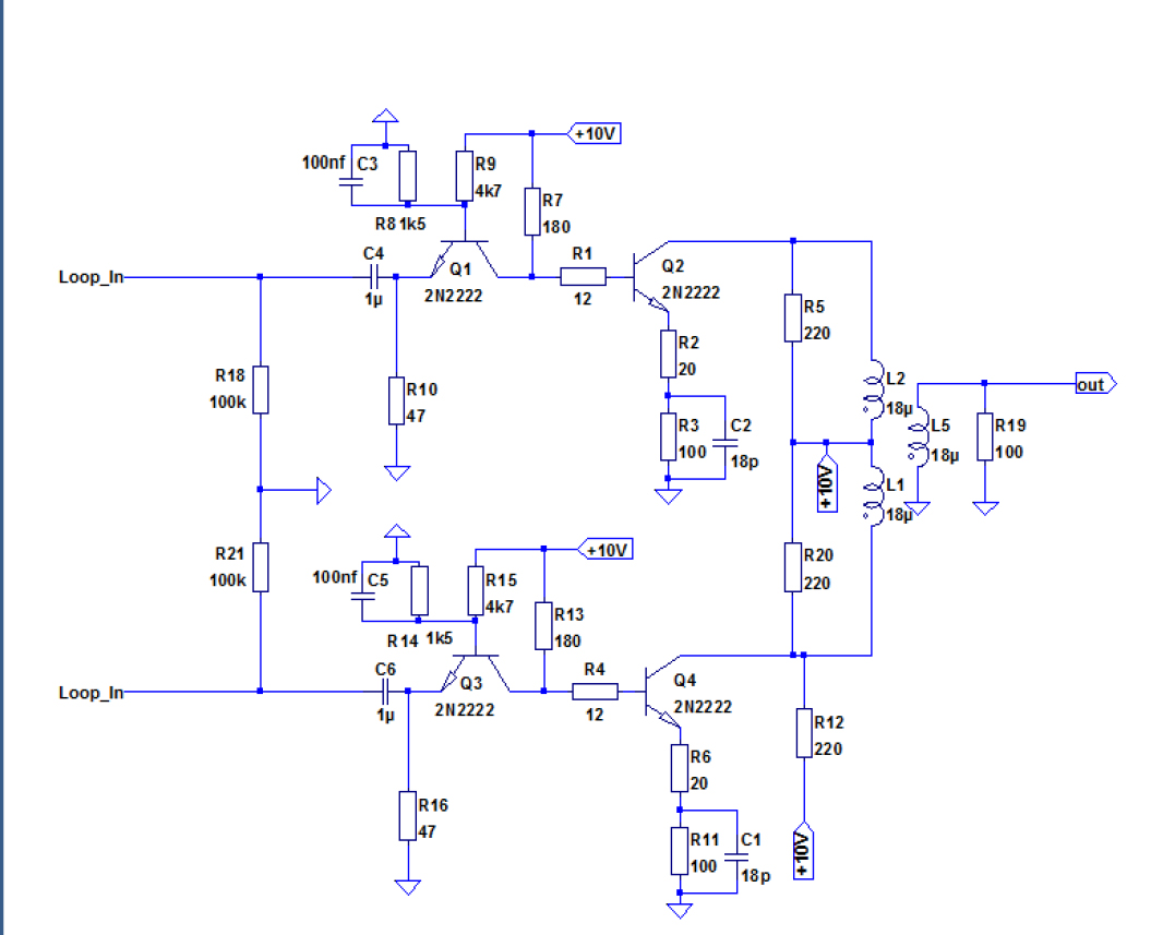

Hallo zusammen, am Mittwoch kamen die ICs an. Also alles zusammen gelötet. Ein Kupferring mit 70cm Durchmesser fertig gemacht. Das Modul mit 9V Akku in eine IP65 Dose erstmal eingebaut. Als Antennenkabel ein 5 Meter RG58 angelötet an den Antennenausgang. Bin jetzt am Wochenende dazu gekommen die Antenne mal gegen ein 10 Meter Langdraht und eine Mini Whip RX zu testen. Also die Mini Loopantenne mit NE592N14 ist wie Ihr schon gesagt habt nicht wirklich zu gebrauchen. Bringt zwar viel Rauschen von ca. 800 kHz bis weit über 30 MHz. Aber keine Empfangsverbesserung, im Gegenteil einige Stationen die mit Langdraht oder der Mini Whip RX klar und deutlich sind. Konnte ich mit ihr nicht mal verständlich Empfangen. Die anderen beiden Antennen, sind vom Empfang an ihrem Standort gleich wertig. Nur die Mini Whip RX, ist unterhalb 100 kHz besser. So das wars es denn zu der Mini Loopantenne mit NE592N14. Werde mir dann als nächstes eine von LZ1AQ nach bauen. Gruß bastler2022

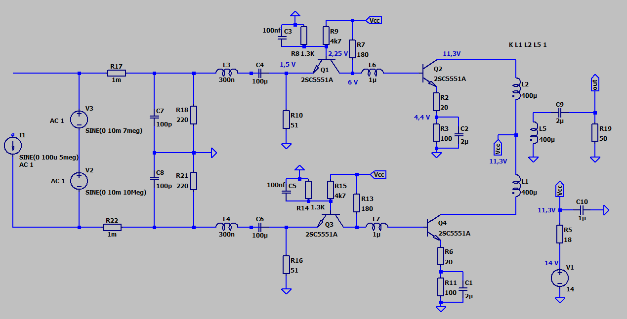

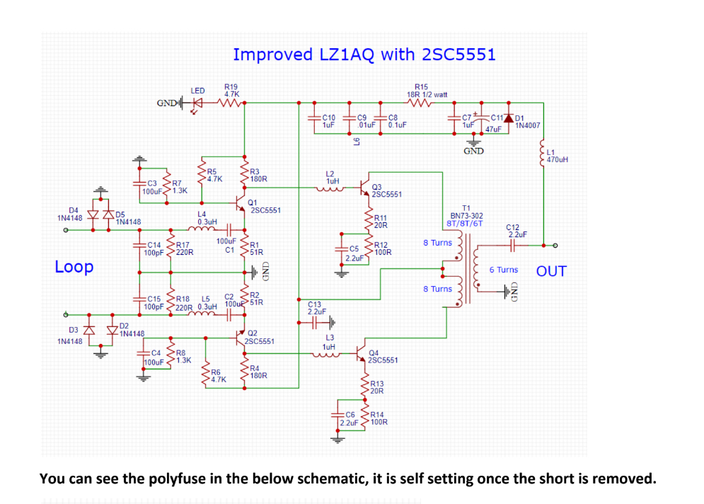

Hobby B. schrieb: > ...Werde mir dann als nächstes eine von LZ1AQ nach bauen. > > Gruß bastler2022 Na dann toi toi! Berichte unbedingt hier, das interessiert mich...
Für spätere Vergleichszwecke: es gibt verschiedene SDRs im Netz mit LZ1AQ Loops mit ganz ansehnlichen Empfangsergebnissen. Einer ist dieser KIWI SDR hier: http://dl2sba.ddns.net:8073/ Zumindest kann man sich anschauen was gerade so los ist auf Lang-, Mittel- und Kurzwelle und ob gegebenfalls die Bänder überhaupt offen sind. Ich nutze diesen gerne als Referenz, es muss nicht immer Twente sein.
Hobby B. schrieb: > Werde mir dann als nächstes eine von LZ1AQ nach bauen. Gute Idee. Messungen und Untersuchungen der LZ1AQ Originalschaltung hier: https://sites.google.com/site/randomwok/Home/electronic-projects/aerials/lz1aq-active-loop-performance-evaluation Dazu gibt es von Everett Sharp eine in Details verbesserte Version, die er hier mit den Trafodaten beschreibt. Die Daten und Messwerte sind beeindruckend. https://drive.google.com/file/d/1iSsCVMf3OHZnzMIGeOVt3Q-_P-8oBD33/view

Hobby B. schrieb: > Also die Mini Loopantenne mit NE592N14 ist wie Ihr schon gesagt habt > nicht wirklich zu gebrauchen. Bringt zwar viel Rauschen von ca. 800 kHz > bis weit über 30 MHz. Aber keine Empfangsverbesserung, im Gegenteil > einige Stationen die mit Langdraht oder der Mini Whip RX klar und > deutlich sind. Das ist natürlich erst mal Schade. Ich würde gerne drei Sachen hierzu fragen/anmerken: -Die Loop hat eine starke Richtwirkung, besonders in den unteren Frequenzbereichen. Eventuell waren die schwach empfangbaren/undeutlichen Sender genau außerhalb der Hauptempfangsrichtung der Loop -Wie war das Poti beim Empfang eingestellt? -Kannst du die Loop mal mit deutlich mehr Draht testen, also z.B. mit dem doppelten Durchmesser, so ca. 1,5m? Das sollte den Signal-Rauschabstand deutlich verbessern. Eventuell benötigt man dahinter noch ein Dämpfungsglied, um den Eingang vom Empfänger nicht zu übersteuern. Irgendwo habe ich noch ein paar MP1350P. Will damit diese Aufbauten testen: https://pa0fri.com/Ant/PA0FRI%27s%20actieve%20antenne/active%20antenna-s12.gif https://pa0fri.com/Ant/PA0FRI%27s%20actieve%20antenne/active%20antenna-s13.gif Al schrieb: > Dazu gibt es von Everett Sharp eine in Details verbesserte Version, die > er hier mit den Trafodaten beschreibt. Die Daten und Messwerte sind > beeindruckend. > > https://drive.google.com/file/d/1iSsCVMf3OHZnzMIGeOVt3Q-_P-8oBD33/view Das sieht auch sehr spannend aus. Dort wird als Kern der BN73-302 verwendet. In der Bastelkiste hier liegt noch ein BN73-202. Weiß jemand, was der Unterschied zwischen den beiden Kernmaterialien ist und ob man den BN73-202 auch verwenden kann (wenn man kleine Einschränkungen in Kauf nimmt)?

Nachtrag: Die Kerne BN73-202 bzw. 303 unterscheiden sich nur in der Größe. In meinem LZ1AQ Schaltplan ist der 303 aufgeführt. Ob der kleinere auch ginge ,kann ich nicht sagen. 2x 8 Windungen bifilar und 1x 6 Windungen ,vermutlich 0,2mm Draht. Der große passt auf alle Fälle. Ich mache gerade ein Layout ,eigentlich zwei. Einmal für den 2SC 5551 und das andere für den BFU590.Letzterer wird dafür gerne verwendet und soll besser sein. Die Footprints sind anders, deswegen ist es etwas mehr Arbeit. MfG
Hallo Herbert, Herbert Z. schrieb: > Ich mache gerade ein Layout ,eigentlich zwei. falls Du Dich entscheiden solltest ein drittes zu machen also eins für THT, hätte ich Interesse dran. Also an PCB für THT. Gruß bastler2022
Hobby B. schrieb: > falls Du Dich entscheiden solltest ein drittes zu machen also eins für > THT, hätte ich Interesse dran. Also an PCB für THT. Ich mache meistens THT. Ausnahme ich habe wie bei den Transistoren SMD Typen. Manchmal baue ich auch SMD und THT auf ein Pad ,also Pads im 5mm Abstand für THT und dazwischen Pads für 1206 Bauteile. Geht ganz gut, da habe ich zwei Stück auf der Platine für Drossel 300nF.So kleine Werte bekommt man in SMD leichter, aber es lässt sich auch ein axiales Teil stehend verbauen. Also meine Platinen sind für THT bis auf die 4 Transistoren. Bin auch nicht mehr der jüngste aber die löte ich mit links. MfG
Nachtrag: Für diese LZ1AQ Variante ist das Layout... einmal mit 2SC551 bzw BFU 590. Bis auf die Footprints ist alles gleichauf der Platine. Noch mehr dazu: https://drive.google.com/file/d/1iSsCVMf3OHZnzMIGeOVt3Q-_P-8oBD33/view

Herbert Z. schrieb: > Schön wären im Schaltplan von Everett Sharp eingetragene Spannungen... > Eine Spice Simulation könnte das nachreichen. voila DC Arbeitspunkt-Spannungswerte an den maßgeblichen Knoten sind im oberen Verstärkerzug eingezeichnet. Ein originaler alter 2N5109 hat eine kleinere DC-Verstärkung hFE als ein 2SC5551A und belastet eventuell den Basisspannungsteiler der Eingangsstufe. Um auf die 2,25 V Basisvorspannung zu kommen hilft es in diesem Fall, die Werte des Spannungsteilers R8/R9 für die Basisspannung zu halbieren. Damit stellen sich auch die anderen Spannungen wieder auf die ursprünglichen Werte ein.
Al schrieb: > voila > DC Arbeitspunkt-Spannungswerte an den maßgeblichen Knoten sind im oberen > Verstärkerzug eingezeichnet. Alle Nachbauer danken dir recht sakrisch und werden dich sicher in ihr Nachtgebet mit einschließen...;-) Wer hat der kann! Ist das recht aufwendig? Ich habe keine Vorstellung wie Spice tickt. Ich werde in Zukunft nicht mehr so viel machen , dass sich das anlernen noch rentieren würde...denke ich mir... MfG
Al schrieb: > voila > DC Arbeitspunkt-Spannungswerte an den maßgeblichen Knoten sind im oberen > Verstärkerzug eingezeichnet. Ich sage dann auch mal, danke. Gruß bastler2022

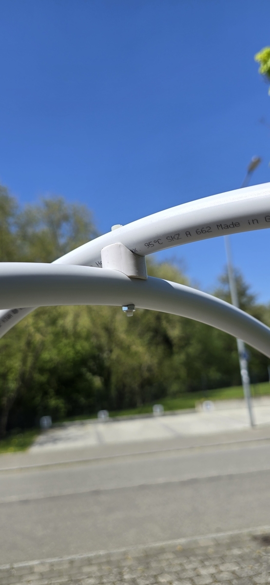

Herbert Z. schrieb: > Ich bin noch nicht soweit. Ich werde wohl einen Hula Hopp Reifen > 0,8Meter Durchmesser aufschneiden und ein Koaxkabel (Schirm und > Innenleiter verbunden) einfädeln.... Lass Dir genügend Spielraum zum experimentieren und ggf. zum korrigieren. Wenn Du Innen- und Aussenleiter verbindest, verringert sich die Induktivität auf die Hälfte und Du bekommst eine eventuell unangenehme kapazitive Kopplung der beiden Spulen. Eigentlich bringt das keinen Vorteil wenn Du sowieso nicht abschirmen willst. Ich habe gute Erfahrungen mit Flachaluminium aus dem Baunarkt gemacht, lässt sich prima biegen und zum Befestigen abwinkeln, mit Rohr wird das komplexer.
Hans schrieb: > Ich habe gute > Erfahrungen mit Flachaluminium aus dem Baunarkt gemacht, lässt sich > prima biegen und zum Befestigen abwinkeln, mit Rohr wird das komplexer. Bei uns im Baumarkt sind die Alu Leisten maximal 2m lang. Bei 0,8Meter müsste man dann stückeln. Kann zum Problem werden wenn das Alu an den Kontaktstellen oxydiert. Schweißen kann ich nicht, nur Verschrauben oder vernieten.
Bauhaus hat Flachprofile bis 2,60m. Sonst würde ich mal bei einem Schlosser fragen.
Herbert Z. schrieb: > Ich werde wohl einen Hula Hopp Reifen > 0,8Meter Durchmesser aufschneiden und ein Koaxkabel (Schirm und > Innenleiter verbunden) einfädeln. Da der Verstärker symmetrisch ist > benötigt die Schleife keine Abschirmung. Genau dieses habe ich gemacht. Naja, diese Antenne ist eben....na ja. Meiner Meinung nach lohnt sich der Aufbau nicht, es sei denn, man lebt in einener ganz verzweifelten HF-Situation.

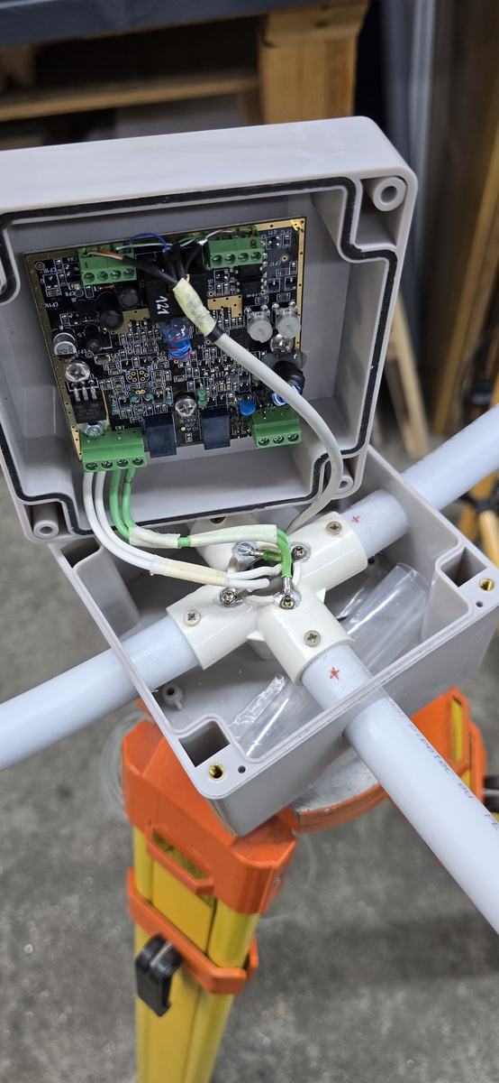

Hans schrieb: > Ich habe mich am Schluss entschieden die Aluflachprofile zu > ersetzen durch Verbundrohr. Elektrisch kein Unterschied Diese 90 ° Doppelschleife an der AAA-1C sieht doch sehr gut aus. Elektrisch gibt es schon einen zumindest messbaren Unterschied, und zwar zugunsten des Rohrs. Denn ein Kennwert einer Loop ist das A/L Verhältnis, das Verhältnis von umschlossener Fläche zur Induktivität der Schleife, das möglichst groß sein soll. Ein Rohr hat wegen seines Durchmessers bei gleichem Umfang eine geringere Induktivität als ein Draht oder ein schmaleres Flachband. Insofern wirkt sich das Rohr günstig auf das A/L Verhältnis aus.

Arno R. schrieb: > Man kann sogar noch weniger tun und wird dabei richtig symmetrisch. Wie meist du das? Arno R. schrieb: > Schaltung von LZ1AQ ist doch ziemlich dilettantisch. Das meint jemand ,der meint er hätte was besseres zu bieten. Dein Link führt auch auf einen recht knurrig geführten Beitrag. Die Schaltung von LZ1 AQ Alternative hat sich ziemlich gut bewährt. Das war eine Entscheidungshilfe weil so viele sich nicht irren können. Natürlich steht es jedem frei, die Schaltung zu ändern. Johannes F. schrieb: > Ohne Angabe der Meßbedingungen (mindestens I_C) hat das wenig > Informationsgehalt. Ich wollte nur kundtun, dass ich alles theoretisch mögliche mache damit ein Push Pull Verstärker maximal symmetrisch arbeitet, keine Doktorarbeit verkünden. Aber es gibt noch andere Faktoren, wie unterschiedlich warm werden die Transistoren weil das auch in die Symmetrie mit reinspielt...nur so am Rande erwähnt...da auch die Kühlung einigermaßen symmetrisch sein sollte. Johannes F. schrieb: > Man könnte auch einfach welche mit ausreichend geringer Toleranz nehmen. Mach ich doch immer, aber so eine Bauteilekiste kann auch 5%ige beinhalten , oder mal einen anderen Wert. Also messen! Ist doch sehr vernünftig oder nicht? Und jetzt?

Arno R. schrieb: > Man kann sogar noch weniger tun und wird dabei richtig symmetrisch. Die > Schaltung von LZ1AQ ist doch ziemlich dilettantisch. Wie man es mit > deutlich weniger Aufwand deutlich besser macht, habe ich hier: > Beitrag "Re: Kleine aktive Magnetloop-Breitbandantenne" > mal gezeigt. Gibt es diese Schaltung eigentlich inzwischen ganz praktisch und gibt es Vergleichsmessungen? Oder ist es beim theoretischen Exkurs geblieben?
Natürlich gibt es diese Art der Schaltung in der Praxis. Sie ist nicht im Geringsten dilettantisch, sondern zählt trotz ihrer Einfachheit von den gesamt-Performancedaten her als bewährte und sehr leistungsfähige Aktivloop. Es gibt ausgiebige Messungen und Dokumentation. Dabei ist es zu kurz gedacht, sich auf die Symmetrie der beiden Verstärkerzüge zu kaprizieren, das ist nur ein Teil-Aspekt und bestimmt nicht der wichtigste. Die Gesamt-Symmetrie wird nämlich hauptsächlich durch die Balace des Gegentakt-Ausgangsübertragers begrenzt und weniger durch eine hohe Toleranz der Bauteil- und Transistorwerte. Der Übertrager ist die Schwachstelle - insbesondere hin zu hohen Frequenzen. Wo jeder zehntel-Millimeter Laufzeitunterschied einen Verlust an Symmetrie/Gleichtaktunterdrückung bedeutet. Die Symmetrie beeinflusst hauptsächlich die Empfindlichkeit einer aperiodischen Einwindungs-Aktivloop gegen unerwünschte E-Feld Komponenten, die als Common-Mode Signal gegen Erde auftreten. Erwünschte Nutzsignale treten als Gegentaktsignale zwischen den Anschlussklemmen der Loop auf. Sie werden durch die magnetische Komponente einer Welle in die Schleife induziert. Mit schlechter Symmetrie aka ungnügendem CMRR (Common Mode Rejection Ratio) ist die scharfe Nullstelle einer Aktivloop, der teife Einschnitt in der Richtcharakteristik einer liegenden 8 aufgefüllt. Man kann bei schlechter Gleichtaktunterdrückung nicht mehr so gut auf Minimum peilen, um Störer auszublenden. 20 bis 26 dB CMRR sollten es schon sein. Eine aktive Breitband-Loop mit flachem Freuqenzgang wird im Quasi-Kurzschluss betrieben. Der Kurzschluss-Strom einer Empfangs-Schleife ist nämlich frequenzunabhängig. Der Verstärker soll eine niedrige Eingangsimpedanz haben - einen quasi Kurzschluss darstellen. Die Schaltung ist im Grunde ein niederohmiger Strom-Spannunsgwandler, ein Transimpedanzverstäker, der den kleinen Strom aus der Loop in eine Spannung an 50 Ohm wandelt. Für den Empfangsbetrieb mindestes genaus relevant, wenn nicht sogar wichtiger als die Symmetrie sind Werte wie: - niedrige Eingangsimpedanz (bestimmt im quasi-Kurzschlussbetrieb die untere Grenzfrequenz) - Rauschzahl (wegen der sehr kleinen Ströme, die in eine Loop induziert werden) - Großsignalfestigkeit (IP2, IP3) - 1 dB Kompressionspunkt (bestimmt die obere Dynamikgrenze) - Transimpedanzverstärkung Sehr großer Fundus an Dokumentation und Messungen: https://www.lz1aq.signacor.com/ LZ1AQ type circuit Performance evaluation: https://sites.google.com/site/randomwok/Home/electronic-projects/aerials/lz1aq-active-loop-performance-evaluation
Al schrieb: > Die Symmetrie beeinflusst nur die Empfindlichkeit einer Aktivloop gegen > unerwünschte E-Feld Kompontente, die als Common-Mode Signal gegen Erde > auftreten. Erwünschte Nutzsignale treten als Gegentaktsignale zwischen > den Anschlussklemmen der Loop auf. Soweit richtig! Wenn man die Antenne mitten in einer Großstadt Wohnung betreiben muss wo alles schlechte für die Antenne wohl maximal ist, sollte man alle Kriterien gleich wichtig nehmen. Die Bauteile zu selektieren ist wenig Arbeit, also mache ich sie. Was das genau bringt kann man nur an zwei Exemplaren hören die man baut und eine mit nicht vermessenen Bauteilen bestückt wird. Ich baue aber nur eine, gebe mir aber Mühe das maximal zu tun. Mit Ansichten und Meinungen ist es manchmal so, dass die oft ohne praktische Überprüfung einfach so hingestellt werden und sich auch so verbreiten. Jetzt bin ich erst mal stur und achte unter anderem auch auf die Symmetrie, egal ob es was bringt oder nicht. MfG
Herbert Z. schrieb: > Jetzt bin ich erst mal stur und achte unter anderem auch auf die > Symmetrie, egal ob es was bringt oder nicht. Stur kann auch ziemlich einfältig sein. Natürlich bringt es was, auch auf den Teil-Aspekt der Symmetrie zu achten. Aber dazu sollte man sich in erster Linie auf die Symmetrie des Gegentakt-Ausgangstrafos und der Leitungslängen konzentrieren. Die bilden in der Regel den Schwachpunkt. Ausmessen der hier wenig relevanten Gleichstrom-Verstärkung der Transistoren oder von 0,1 % Widerständen trägt am wenigsten dazu bei.
Schorsch M. schrieb: > Wednn jemand behauptet: > Arno R. schrieb: >> Die Schaltung von LZ1AQ ist doch ziemlich dilettantisch > > ...dann ist das für mich ein Anflug von geistiger Umnachtung. Jeder Fehler in der LZ1AQ-Schaltung ist in dem verlinkten Beitrag erklärt und beseitigt worden. Anschließend wurden die beiden Schaltungen unter exakt gleichen Bedingungen verglichen, mit einem eindeutigen Ergebnis. Wer das nicht erkennt, hat keinerlei Ahnung von Schaltungstechnik oder muss wohl geistig umnachtet sein. Hans schrieb: > Gibt es diese Schaltung eigentlich inzwischen ganz praktisch und gibt es > Vergleichsmessungen? Oder ist es beim theoretischen Exkurs geblieben? Selbst die verbesserte Schaltung war mir noch zu schlecht, ich habe daher eine andere entworfen und aufgebaut. Die Ergebnisse hatte ich auch gezeigt.
Al schrieb: > Aber dazu sollte man sich > in erster Linie auf die Symmetrie des Gegentakt-Ausgangstrafos und der > Leitungslängen konzentrieren. Die bilden in der Regel den Schwachpunkt. Ich habe mir große Mühe gegeben die Platine so symmetrisch wie möglich zu gestalten. Ich habe auch die Kühlflächen an den Kollektoren nahezu gleich groß gemacht um zu verhindern, dass die Verlustwärme zum Problem wird. Aber: Viele machen auch gar nichts und es funktioniert scheinbar auch, einzeln und nur für sich. Schaun mer mal, wenn sie fertig ist, was sie leistet. Zerlabern bringt meistens eh nichts.
Arno R. schrieb: > Selbst die verbesserte Schaltung war mir noch zu schlecht, ich habe > daher eine andere entworfen und aufgebaut. Die Ergebnisse hatte ich auch > gezeigt. Genau das hätte ich gerne gesehen. Bisher finde ich nur eine ganze Reihe theoretischer Betrachtungen und Schaltungssimulationen. Die Überlegungen dabei sind nachvollziehbar. Aber ich habe noch keine Messungen oder Vergleiche gesehen, erst die können bestätigen ob sich das alles so bewahrheitet.

Arno R. schrieb: > Man kann sogar noch weniger tun und wird dabei richtig symmetrisch. Die > Schaltung von LZ1AQ ist doch ziemlich dilettantisch. Wie man es mit > deutlich weniger Aufwand deutlich besser macht, habe ich hier: > Beitrag "Re: Kleine aktive Magnetloop-Breitbandantenne" > mal gezeigt. Hallo Ob LZ1AQs Schaltung diletantisch ist, sei dahingestellt. ArnoRs verbesserte Schaltung (die erste verbesserte Variante aus dem o.g. Faden) ist jedenfalls für VLF erheblich besser zu gebrauchen als die Urschaltung von LZ1AQ Hier mal ein Test von heute Nachmittag am RSP1B. Als Schleife diente ein Aluring von 80cm Durchmesser indoor direkt am Fenster in der störverseuchten Innenstadt im Plattenbau. Links die Schaltung von LZ1AQ, rechts Arnos Verbesserung.

Johann schrieb: > Ob LZ1AQs Schaltung diletantisch ist, sei dahingestellt. > ArnoRs verbesserte Schaltung (die erste verbesserte Variante aus dem > o.g. Faden) ist jedenfalls für VLF erheblich besser zu gebrauchen als > die Urschaltung von LZ1AQ So eine Antenne muss man in der ganzen benutzten Bandbreite einschätzen, also bis 30Mhz. Für VLF gibt es sicher bessere Antennen (Ferrit-Stab drehbar wie die von Grahn.) So eine Breitband Loop ist keine eierlegende Wollmilchsau, ist über alles mal besser mal schlechter. Was machen deine Antennen auf Kurzwelle ? MfG

Johann schrieb: > ArnoRs verbesserte Schaltung (die erste verbesserte Variante aus dem > o.g. Faden) ist jedenfalls für VLF erheblich besser zu gebrauchen als > die Urschaltung von LZ1AQ Vielen Dank für Deinen Bericht. Diese Schaltung hatte ich selbst gar nicht aufgebaut. Die andere von mir gezeigte Schaltung geht noch viel weiter nach unten, weil der Eingangswiderstand nochmal um den Faktor ~5 (von ~2Ohm auf ~0,4Ohm differentiell) kleiner ist.

Arno R. schrieb: > Die Schaltung, die du aufbauen willst, ist doch eigentlich nur das > LZ1AQ-Original mit viel schnelleren Transistoren und den alten Fehlern. > Ich empfehle dir stattdessen meine 2. Version: Ich habe das Netz international durchgesucht aber nichts schlechtes über die Originale bzw Alternative gefunden. Manchmal sind die Leute auf China Fake Halbleiter reingefallen. Ich habe NOS Typen aus sicherer Quelle. Also die meisten sind mit ihrem Teil mit wildem Aufbau (ugly Style) zufrieden. Ein Wunder, dass die so funktionieren. Echt schlechtes habe ich nicht gefunden. Es gibt einige Abwandlungen und jeder hält sie für besser. Ich zb. wollte keinen Übertrager am Eingang haben. Einer am Ausgang reicht mir zum wickeln...

Johann schrieb: > @ Arno R. > Irgendwie komme ich in meiner Sim nicht ganz auf den tatsächlichen > Frequenzgang. > Ob Du vielleicht mal schauen könntest, wo mein Fehler liegt? Ich dachte erst, der Koppelfaktor am Ausgangstrafo wäre zu klein, aber in Deiner asc steht der Wert 1. Dann sind es vielleicht die Transistormodelle, denn bei mir schaffe ich den starken Abfall von 50dB bei 100MHz nicht, selbst mit 3 pnp-Transistoren parallel sind es nur 20dB. Die von mir verwendeten Transistormodelle habe ich angehängt, die hatte ich damals von der Toshiba-Webseite heruntergeladen. Ich benutze "TINA", LTSpice finde ich schrecklich und habe es nicht installiert.

Arno R. schrieb: > Die von mir verwendeten Transistormodelle habe ich angehängt, die > hatte ich damals von der Toshiba-Webseite heruntergeladen. Vielen Dank Arno, offenbar sind meine Modelle nicht ganz auf der Höhe. Jetzt stimmt der simulierte Frequenzgang sehr gut mit der Praxis überein. Auch die Kurve Deiner zweiten Modifikation scheint mir jetzt plausibler zu sein. Die werde ich bei nächster Gelegenheit auch noch aufbauen. Profimeßtechnik steht mir leider nicht zur Verfügung. Habe heute mal den NanoVNA aktiviert. Der ist zwar nur ab 50kHz spezifiziert aber ich denke, man kann den Verlauf am unteren Frequenzende trotzdem halbwegs abschätzen.

Zumindest für die publizierte "original" LZ1AQ Schaltung und für die verbesserte Modifikation von Everett Sharp gibt es verlässliche Messungen. Leong ging die LZ1AQ erst im letzten Jahr sehr ernsthaft an: https://sites.google.com/site/randomwok/Home/electronic-projects/aerials/lz1aq-active-loop-performance-evaluation Martin Ehrenfried und Steve Ratzlaff haben auch umfangreiche Untersuchungen zu Loop-Amps mit Loops untersucht und publiziert: https://web.archive.org/web/20230327034702/https://www.g8jnj.net/loop-inductance Wer nicht nur spielen will, sondern sich ernsthaft für die Zusammenhänge interessiert wird darin viel aufschlussreiche Information finden.

@Herbert Z. @Hobby B. Habt ihr eure Loop mit der LZ1AQ-Variante von N4CY schon praxistauglich aufgebaut und gibt es ggf. Ergebnisse, über die ihr berichten könnt?
Stephan schrieb: > Habt ihr eure Loop mit der LZ1AQ-Variante von N4CY schon praxistauglich > aufgebaut und gibt es ggf. Ergebnisse, über die ihr berichten könnt? Ich hatte ein paar Probleme seit ich mir das vorgenommen habe. Zuerst ein Radunfall mit dem Mountain Bike. Dann einen Noro Virus. Jetzt haben wir über 30° und ich habe auch noch wichtige andere Arbeit. Aber so klein weise komme ich voran. Oberste Priorität hat das Teil nicht. Aber es wird auch wieder kälter. Hobby .B hat ihn schon aufgebaut war aber mit seiner 70cm Schleife Indoor nicht so recht zufrieden. Meine wird 1meter haben eher plus X. Er hat 4x 1N5109 verbaut, meiner wird mit 4x 2SC5551A bestückt. Natürlich spielt bei so einer Antenne das QTH eine wichtige Rolle. Wer in einem Haus mit Betonwänden lebt wird wohl nicht glücklich werden. Neben meinem Wohnzimmer plane ich auch mit dem Dachboden. Ich habe Platinen gemacht für SMD und THT. Ich habe schon Bilder in Ugly Style gesehen die auch funktionierten. Ohne Antenne ist der beste RX nix! Meine Mag Loop im Dachboden ist gut zum senden aber für Breitband RX nichts ,man muss ja immer abstimmen, das ist lästig. MfG
Stephan schrieb: > @Herbert Z. > @Hobby B. > > Habt ihr eure Loop mit der LZ1AQ-Variante von N4CY schon praxistauglich > aufgebaut und gibt es ggf. Ergebnisse, über die ihr berichten könnt? Beitrag "Re: Mini Loopantenne mit NE592N14" Gruß bastler2022

Johann schrieb: > Trafo durch einen BN73-202 mit 12Wdg. trifilar ersetzt worden (gemessen > rund 3 x 1,4mH). Wie hast du diese Windungen in den Kern gebracht . Ich habe mit 0,3mm gewickelt aber nicht verdrillt weil sonst der Lack immer hin war und ich Kurzschluss hatte zum Kern. Ich habe auch ein Stück Schrumpfschlauch Abschnitte in beide Löcher gesteckt. Es kommt vor , dass bei sehr alten Drähten der Lack nicht mehr gut ist. Es gäbe auch Drähte die sind doppelt isoliert, und unempfindlicher. Die Nase ist auch scharfkantig. Gestern habe ich den Balun für eine Youloop gewickelt. 4Windungen ,etwa 190µH nach Rechner. Messkabel 2x 1Meter mit BNC habe ich da Phasendreher und Anschlussdose sind gleich gemacht. Ich habe drei Empfänger hier für KW und einen TRX. Da kann man neben der LZ1AQ Schleife auch was anderes probieren. PS: Ich baue nicht die original LZ1AQ sondern eine Alternative Variante die etwas besser sein soll. Ich rede immer von Dingen die ich lesen konnte ,aber eigene Erfahrungen habe ich noch nicht mit diesen Antennen. Prinzip Glauben ,hoffen...
Johann schrieb: > Dennoch - Arnos Schaltung erreicht bei mir im praktischen Versuch bei > deutlich geringerem Schaltungsaufwand ein besseres Ergebnis. Der > Frequenzgang ist identisch, die Betriebsspannungsunterdrückung erheblich > besser. Das Großsignalverhalten scheint sogar etwas besser zu sein. > Am Sonntag den 5.7. war Alexanderson Tag (https://alexander.n.se/) und > ich kann nur sagen: Seine Schaltung hat sich bei mir bestens bewährt. Ich bin Dir sehr dankbar für deine Arbeit, die Schaltungen aufzubauen, zu vergleichen und die Ergebnisse hier zu zeigen. Deine Messungen bestätigen genau meine Einschätzung zur Schaltung von LZ1AQ. Wenn Du an VLF interessiert bist, wäre diese Schaltung: Beitrag "Re: Kleine aktive Magnetloop-Breitbandantenne" https://www.mikrocontroller.net/attachment/603603/Schaltung.png besser geeignet als mein damaliger direkter Gegenentwurf zu LZ1AQ, da die einen wesentlich kleineren Eingangswiderstand hat. Diese Schaltung habe ich aufgebaut, gemessen und gelegentlich in Betrieb. Natürlich habe ich die in der Zwischenzeit auch weiterentwickelt. Nun ist der Eingangswiderstand noch geringer (die untere Grenzfrequenz damit auch), der Ausgangswiderstand ist breitbandig frei einstellbar, die Transimpedanz ("Verstärkung") ist einstellbar, die Schaltung kommt ohne Induktivität also ohne Ausgangsübertrager/Balun aus, und das alles ohne den Aufwand zu erhöhen. Allerdings ist das noch Theorie, und da wir jetzt Sommer haben kann ich nicht basteln. Im Spätherbst/Winter werde ich diese neue Schaltung mal aufbauen und mit der anderen (eben verlinkten) vergleichen. Edit: Die Verlinkug zu bestimmten Beiträgen scheint leider nicht zu funktionieren. Daher Link zum Beitrag und zur Schaltung.
Johann schrieb: > Nicht lange nach der Veröffentlichung der "Urschaltung", hatte ich die > Schaltung von LZ1AQ vor Jahren mit 2N2222A in Lötinseltechnik aufgebaut > und wollte sie schon länger mal modifizieren, damit sie auch für VLF > brauchbar ist. Das habe ich heute nun doch endlich getan und will darum > das Ergebnis zeigen, Hallo Johann, sei doch mal bitte so nett und mache Bilder von Deinem Aufbau. Was mich auch sehr Interessiert wie Du die 12 Windungen trifilar in dem BN73-202 unterbekommen hast. Gruß und Danke. bastler2022

@ Herberz Z & Hobby B 12 Wdg. bekommt man mit 0,15mm Cul. leicht in den Kern gewickelt. Durch jede der beiden Primärwicklungen fließen rund 45mA, dafür genügt 0,15mm Cul. vollauf. Vor dem Wickeln auf neue "Schweinenasen" nehme ich einen Schnippel Schleifpapier, rolle ihn etwas kegelig auf und schleife damit den Grat an den Löchern ab. Falls es im Wickelraum eng werden sollte, nimmt man einfach ein dünnes Hölzchen (Zahnstocher o.Ä.) und drückt den Wickel vorsichtig etwas zusammen. Ein Stückchen dünnen Schrumpfschlauch schiebe ich zum Schluß auch auf die Drahtenden, um sie etwas zu schützen. Bei solchen Projekten benutze ich zum Wickeln grundsätzlich nagelneuen Draht von der Rolle und hatte noch nie ein Problem mit Kurzschlüssen. Anbei noch ein Foto vom Aufbau in einem alten Tunergehäuse. @Arno R Deine verbesserte Schaltung habe ich auf dem Schirm. Die 2N3906 sind beschafft und liegen schon eine Weile hier. Bin aber noch nicht zum Aufbauen gekommen. Auf die nochmalige Weiterentwicklung bin ich natürlich gespannt und falls Du zu gegebener Zeit vielleicht eine *.asc Datei übrig hast, würde es mich freuen ;-))
Johann schrieb: > Deine verbesserte Schaltung habe ich auf dem Schirm. Ich habe in der Vergangenheit auch an der noch etwas "rumgefummelt". Die Koppelkondensatoren zur Loop würde ich heute nicht mehr einbauen. Die Schaltung ist sehr symmetrisch, und geringe Differenzen der Ube der NPN erzeugen keine nennenswerten Ausgleichsströme, daher kann man auf die Kondensatoren verzichten (meine Loops sind eh mit PVC isoliert, so daß kein Schaden entsteht wenn man irgendwo rankommt). Man bekommt dadurch ein viel besseres Verhalten am unteren Frequenzende. Die Überhöhung durch die Resonanz der Kondensatoren mit der Schleife (siehe: Beitrag "Re: Mini Loopantenne mit NE592N14") fällt weg und der Abfall des Frequenzgangs ist flacher. Johann schrieb: > vielleicht eine *.asc Datei übrig hast, würde es mich freuen ;-)) Dieses furchtbare LTSpice benutze ich nicht. Aber früher oder später werde ich die Schaltung vorstellen.
Johann schrieb: > 12 Wdg. bekommt man mit 0,15mm Cul. leicht in den Kern gewickelt. Hallo Johann, danke für das Bild und die kurze Erklärung. > 80cm Loop innen am Fenster hängend Aus welchen Material besteht dein Loop Ring. Gruß bastler2022
Arno R. schrieb: > Die Koppelkondensatoren zur Loop würde ich heute nicht mehr einbauen... > Man bekommt dadurch ein viel besseres Verhalten am unteren Frequenzende. Danke für den Hinweis, werde ich demnächst testen und berichten. > Dieses furchtbare LTSpice benutze ich nicht. Sorry, das hatte ich vergessen. Ja es gibt Besseres aber mit 72 lohnt sich ein Umstieg nicht mehr. Bis man mit solcher Software wirklich halbwegs fit ist, dauert es Jahre, jedenfalls bei mir und und sooo viel mach ich mit Simulation auch wieder nicht, daß es sich lohnen würde. Hobby B. schrieb: > Aus welchen Material besteht dein Loop Ring. Die Schleife besteht aus 7mm Alurohr, das gab's vor Jahren im hiesigen Baumarkt in 2,5m Stangen. Bei den aperiodisch betriebenen Loops ist das Material und der Durchmesser desselben von untergeordneter Bedeutung, soviel ich weiß. Meine Portabelausführung besteht aus einer Uhrfeder 8 x 0,5mm und die funktioniert genauso gut. Der Teleskopstab in der Mitte dient nur als Stütze und hat ansonsten keine Funktion. Beste Grüße
