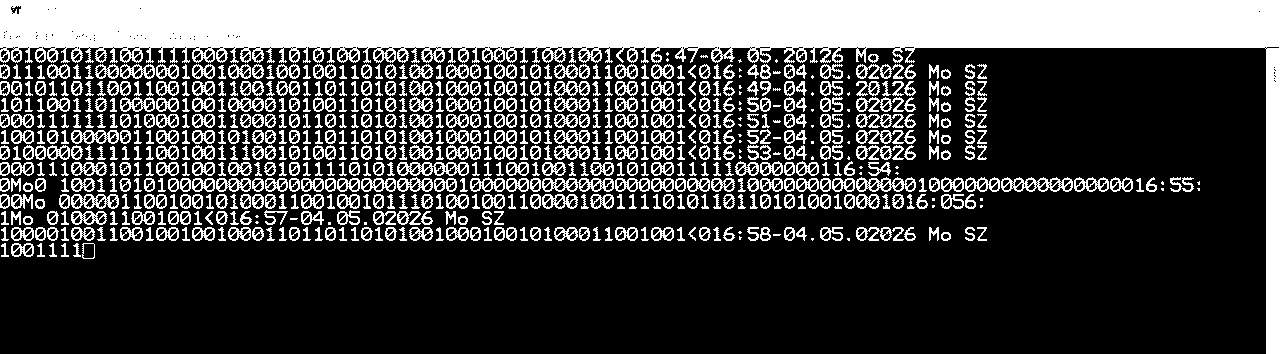

100% Zustimmung. Bei schlechtem DCF-Empfang kommen auch keine
gescheiten Daten raus!!! Vor vielen Jahren habe ich mal ans Gute
geglaubt und diesen Zeit-Daten-Müll ungeprüft zum Test in einer DB
verwendet. Es war eine Katastrophe: Statt 07:46 Uhr kam $3:7* an.
Seitdem vertraue ich eher einem NTP-Pool und prüfe auf Plausibilität.

Deshalb macht man bei soetwas sinnvollerweise eine Plausibilitätsprüfung
und gleicht mehrere aufeinander folgende empfangene Datensätze
gegeneinander ab. Da die empfangenen Daten sich zu 100 % aus einer
vorher korrekt empfangenen Zeit vorhersagen lassen, ist dies sehr
einfach und mit beliebig steigerbarer Sicherheit möglich.

> Zur Prüfung, ob ein Zeitpaket richtig empfangen wurde, wird bei zwei
> hintereinander folgenden Paketen geprüft, ob das vorherige Paket sich um
> 1 Minute unterscheidet.
> Falschanzeigen konnte ich noch nicht entdecken.rr

Ja, und wenn Sendepause war, zeigt meine das im Status an und findet
sich erst zuverlässig, wenn die nächste Minute plausibel ist.

von Karl B. (gustav)
War noch nicht fertig.
Hier noch das Bildchen aus der alten Datensicherung.
Kommentar:
Der "Decoder" von Schmidt wollte demonstrieren, was aus dem ATtiny2313
alles herauszukitzeln ist.
Dabei geht er mit dem Speicherplatz bis zum letzten Byte.
Auch die Taktfrequenz von 10 MHz ist nicht von Pappe.
Allerdings nur für PC mit Rs232 und Hyperterminal o.ä.
gedacht.
Ich wollte aber noch eine LCD-Anzeige.
So kam es dann zu den "Verrenkungen". Schließlich zu der weiter vorne
vorgestellten "Ein-Chip"-Variante.

Messempfänger. Im Betonkeller ist schlechter Empfang. Das weiß jeder, in
Mallorca funktionierte mein DCF77-Wecker zuverlässig bei der
Sommerzeitumstellung. Also liegt das Übel selten am Sender, sondern oft
an Störungen. Die kann man messen.
