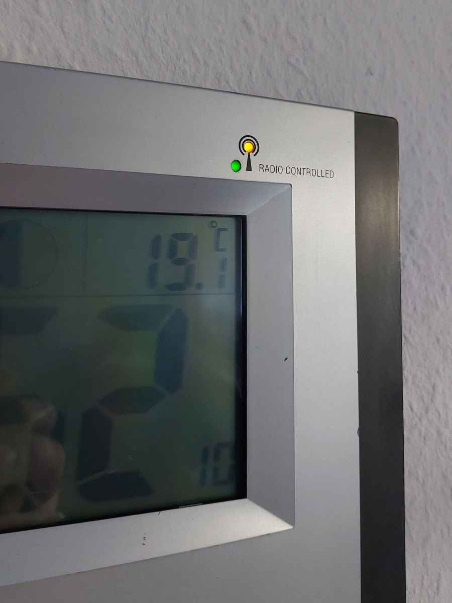

NoName-DCF-77 Funkuhren (Abbildungen im Anhang).
Ich habe 3 Solcher Funkuhren, die rein technisch tadellos funktionieren,
wenn da nicht die schlechten Empfangsverhältnisse wären. Die
Stahlbetonbauweise sowie grossflächige Wärmedämmverglasungen tragen
erfolgreich zur Abschirmung der LW-Funksignale bei.
Beruflich komme ich u. a. aus der drahtlosen Nachrichtentechnik (Analog-
u. Digitalfunk, Richtfunk, etc.). Ich kenne mich mit prof.
Funkpeilungen-Peilungen gut aus und kann daher sicherstellen, dass die
Ferritantennen in den Uhren exakt 90° zur Richtung Mainflingen
ausgerichtet sind und die Ferritstäbe somit magnetisch optimal
durchflutet werden. Die Entfernung meines Wohnorts zum DCF77- Sender in
Mainflingen (Hessen) beträgt Luftlinie nur 279Km. Da die
Langwellenausbreitung hauptsächlich über die Bodenwelle stattfindet
(Raumwelle zu instabil) und wir bei 77,5KHz von einer Wellenlänge Lambda
= von 3'893,71 Metern sprechen, können wir das Thema Reflexionen
ausklammern.
Trotz meiner Bemühungen bleibt die automatische Umstellung der Sommer-
wie auch der Winterzeit vollständig aus. Erst wenn ich die Uhren auf den
Balkon (Freiraum) stelle und die Sync-Taste betätige, empfangen alle
drei Uhren das Langwellen-Signal und zeigen innert weniger Sekunden die
korrekte Zeit an. Stelle ich die Uhren wieder an ihren gewohnten Platz
in der Wohnung, dann zeigen diese nach einigen Tagen wieder falsche
Zeiten an (ohne Funksignal schlechte Ganggenauigkeit). Für mich ein
klartes Indiz für mangelhafte Feldstärke.

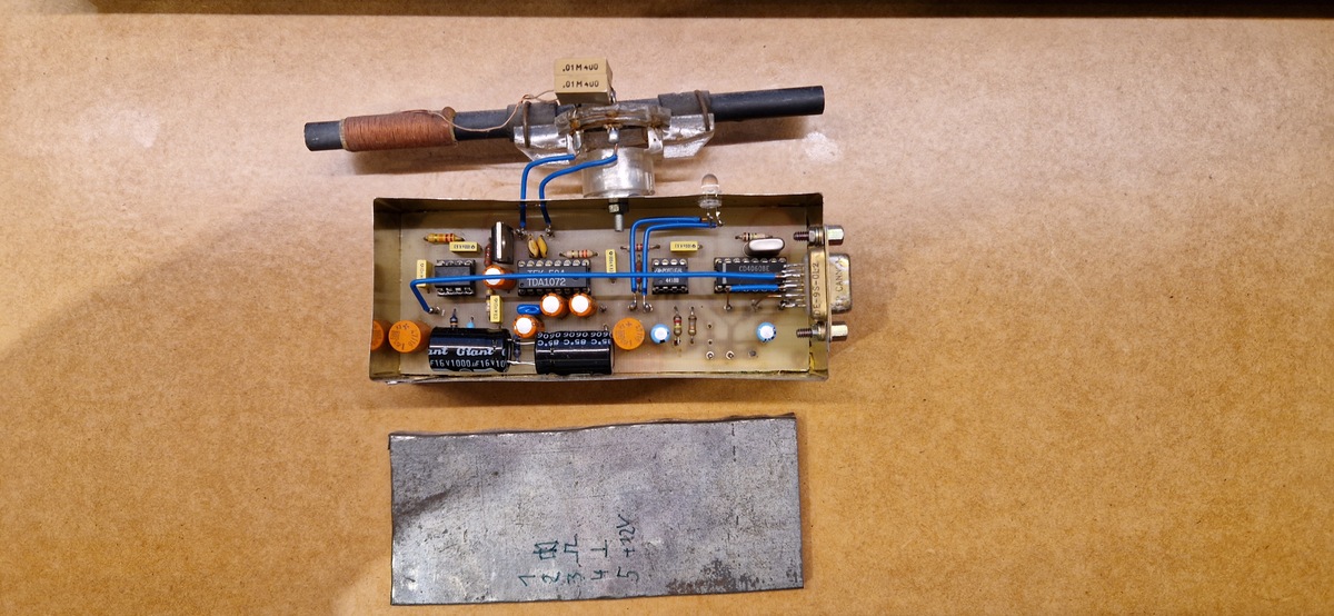

Kompatibilität: Keinerlei Schaltpläne vorhanden!
Wie den Fotos zu entnehmen ist, geht von der DCF77-Platine ein
4-adriges, graues Flachkabel zur Steuerplatine. Ich habe noch nichts
gemessen (Oszilloskop defekt), gehe jedoch davon aus, dass davon
mindestens 2 Leitungen der Stromversorgung dienen. So bleiben also noch
2 Leitungen für die Signalübertragung Richtung Steuerplatine übrig.

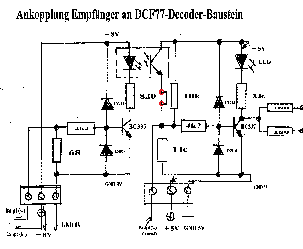

von Karl B. (gustav)
Der Zeitdienst Bürk Mobatime für 170,- Euro hat Schwundregelung und
funktioniert noch im Abstand von 2m vom alten Röhrenfernseher, dessen
Zeilenfrequenzoberwellen knapp an der 77,5 kHz vorbeischrammen.
http://www.zeitdienst-shop.de/DCF-77-Funkempfaenger-AD-450
Allerdings braucht der eine spezielle Ansteuerung, Stichwort
"Stromschnittstelle".
ciao

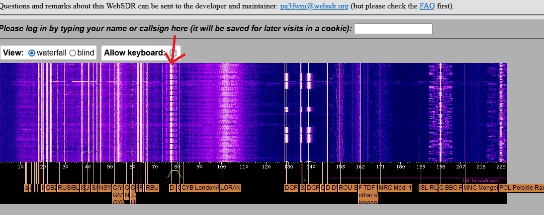

von Lu (oszi45)

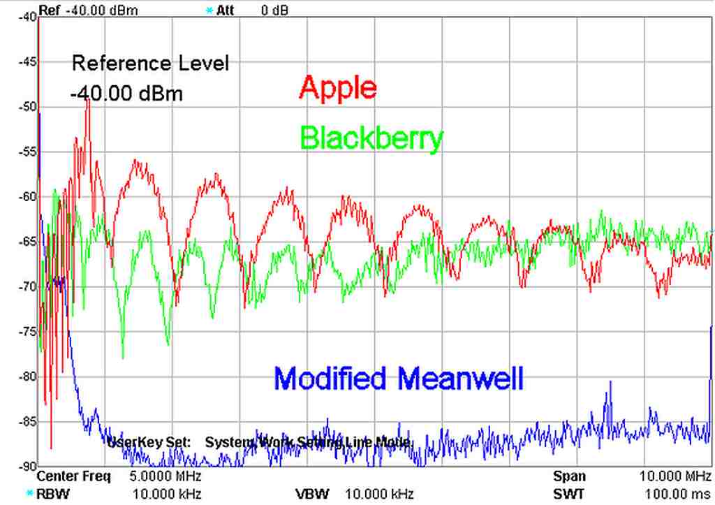

Dann würde ich mir gern mal das Signal z.B. am Ferritstab abgreifen und
mit dem Oszi ansehen, ob wirklich der schlechte Empfang oder STörungen
die Ursache sind? Bei uns waren in Rechnernähe so viel Störungen, dass
der Empfänger nur auf dem Fensterbrett ausreichend zuverlässig
funktionierte. Andererseits zeigt mein beiliegendes DCF-Bild noch
weitere LW Sender.

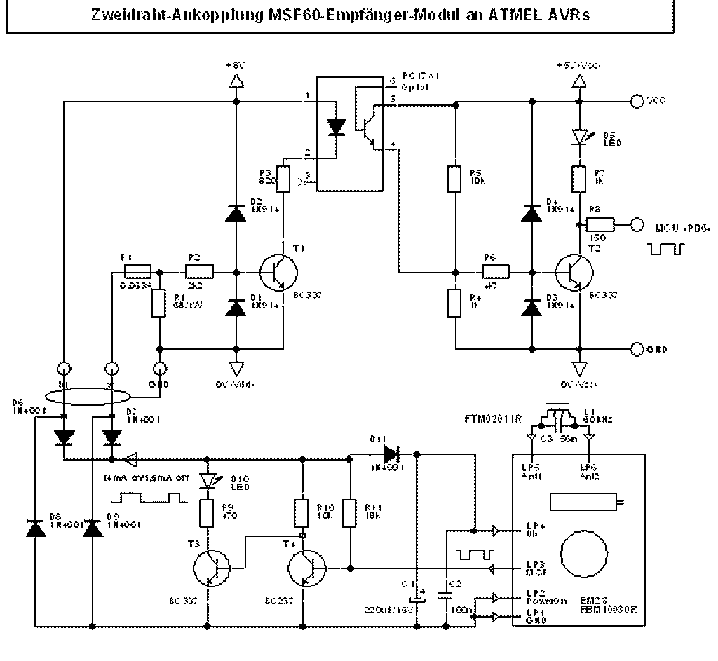

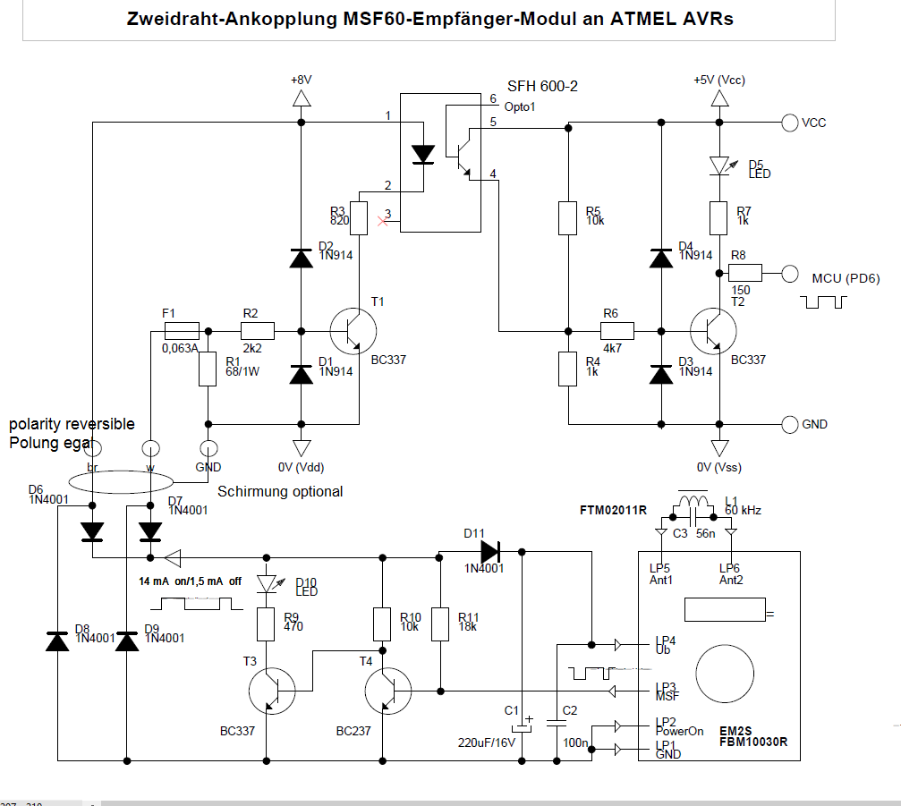

René H. schrieb:
> Bei uns auf Arbeit wird auch diese durch die Oberleitungen gestört, ganz
> besonders wenn Züge vorbei fahren.
Die BNetzA schlägt für solche Fälle vor, eine "Problembehandlung"
durchzuführen. Bekanntlich ist 77,5 kHz eine "geschützte" Frequenz.
Meistens endet das dann damit, dass die Antenne einen geeigneteren
Standort bekommt. Das ist beim AD450-Empfänger relativ leicht zu
bewerkstelligen.
Die Länge des Kabels ist recht großzügig bemessen. Ein zweiadriges
unabgeschirmtes Telefonkabel (JYY) bis zu 200 m kann verwendet werden.
Dabei braucht man beim Anschluss auf die "Polung" der Adern nicht zu
achten. Das nur nebenbei. Das ist eben der Vorzug einer dort verwendeten
"Stromschnittstelle". Und Ableitung des Kabels und (Extra-Stromquelle
-Trafonetzteil) können per Optokoppler blitzschutzgerecht separiert
werden von der übrigen Auswerteschaltung.
Prinzip im Bild.
ciao
gustav

von Ulrich (Firma: DC3AX) (uprinz)
Also um dem TO noch mal eine Hilfe anzubieten...
Das Empfangsmodul hat 4 Anschlüsse, einer Batteriespannung, einer GND,
ein Enable Eingang und einen Pulse Ausgang. Diese Aussage trifft für
99,98% aller handelsüblichen Uhren mit DCF zu, da sie alle eine kleine
Platine mit Quarz und Anschlüssen für eine Antenne und einem Chip oder
viel eher einem Glob Top (schwarzer Klecks über dem Chip) bestehen.
Beste Möglichkeit eine gute Position und Ausrichtung im Haus zu finden
ist es dann, eines der Module vorübergehend direkt aus einer Batterie zu
versorgen, die Enable Leitung fest zu klemmen und über einen
Hilfs-Transistor eine LED anzusteuern. Dann das ganze vielleicht noch
mal in der Schale der Uhr locker befestigen und durchs Haus tragen. Es
kann eine Weile dauern, bis der Empfänger anfängt die LED blinken zu
lassen. Also am Anfang eine Weile Warten.
Mit dieser Schaltung kann man auch recht leicht feststellen, ob es Sinn
macht die Antennenwicklung auf dem Ferrit zu verschieben. Man kann auch
alternative Ferritstangen probieren. (Manchmal hält der Kleber aber zu
gut, da muss man die Antenne austauschen.) Die Qualität bei den Antennen
ist durchwachsen bis besch...eiden und ein Austausch gegen
Markenprodukte kann richtig viel bringen oder man wickelt selber. Am
Ende bestimmt die vorgesehene Halterung in der Uhr den Bauraum.
Ich habe lange Zeit <60km von FFM weg gewohnt und das an einer
abgewandten Hanglage. Alle Uhren mussten ein paar mal im Jahr auf die 2.
Etage getragen werden, damit sie in der Nacht neu gestellt wurden. Durch
die oben vorgeschlagene Messung konnte ich dann mit einem teuren
industriellen Empfänger "sehen" wie im Treppenhaus auf die 2. Etage die
DCF-Sonne aufging und die unkontrolliert blitzende LED mehr und mehr
einen stabiles Puls-Pause Verhältnis annahm.
Dadurch habe ich damals alle DCF Uhren verschenkt und mir Lösungen mit
WLAN gesucht, bis auf eine Uhr, die hing immer auf der 2. Etage.

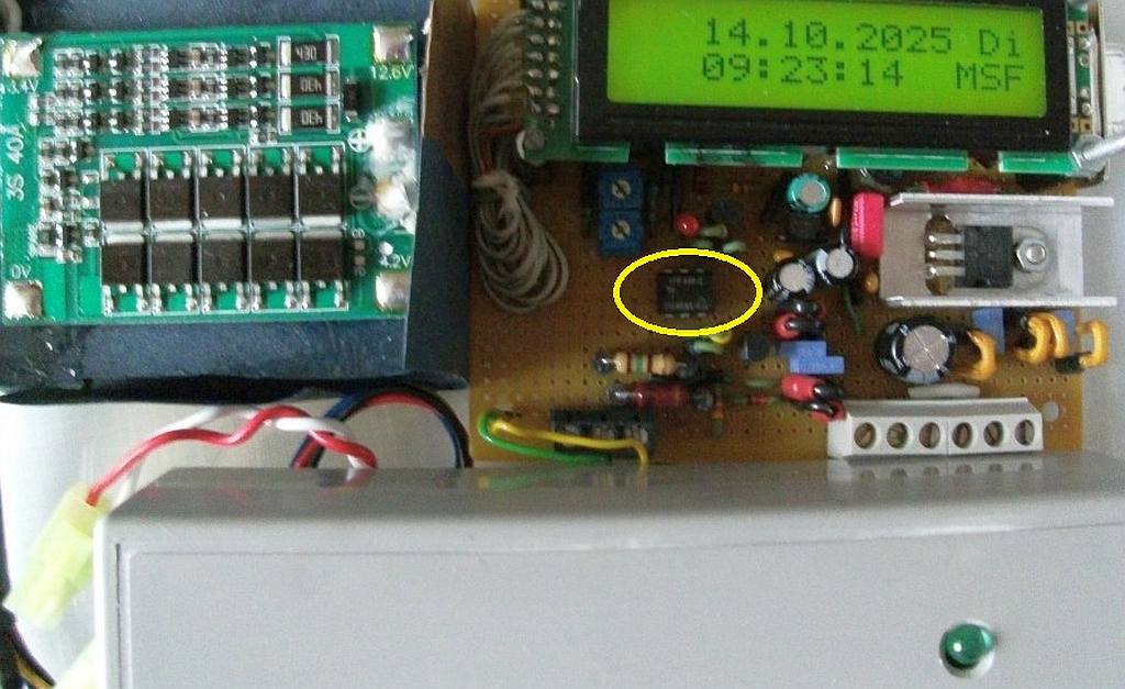

Ich habe hier auf meinem Schreibtisch eine selbstgebaute Uhr mit
Nixie-Röhren als Anzeige und einem LPC Controller von NXP als Steuerung
stehen. Den Quarztakt liefert ein 12 MHz Quarz. Der ist am Tag ca. 3-4
Sekunden genau und hat keinen Ziehtrimmer. Gestellt wird diese Uhr
stündlich über einen DCF-Empfänger, dessen Ausgang ausschließlich über
eine State-Machine und die Prüfbits im Datentelegramm ausgewertet wird.
Das hat bisher noch nie zu falschen Anzeigen geführt. Wenn der Empfang
wegen der zwei LC-Bildschirme unmittelbar daneben schlecht ist, steigt
immer die State-Machine aus, weil die Dekodierung der übertragenen 0/1
Information nicht im Zielfenster liegt. Den SW-Aufwand für den Vergleich
zweier aufeinander folgenden Datentelegramme konnte ich mir bisher
sparen. Empfangen wird über einen MAS6180B.
Der für CE-Kennzeichnung nötige EMV-Störstrahlungs-Test beginnt erst bei
30 MHz. Also quasi erst bei tiefem ehemaligen Fernsehbereich und dann
UKW-Rundfunk. Kurzwelle und alles mit tieferer Frequenz fällt schon
raus.
Übersicht mit KI
"...EMV-Tests decken ein breites Frequenzspektrum ab, typischerweise von
9 kHz bis 6 GHz für zivile Produkte. Leitungsgebundene Störungen werden
meist von 150 kHz bis 30 MHz gemessen, während gestrahlte Emissionen und
Störfestigkeiten typischerweise im Bereich von 30 MHz bis 1 GHz oder bis
zu 6 GHz (oder höher, z.B. 18 GHz in der Wehrtechnik) untersucht
werden..."
Also hier liegen die 77,5 kHz unterhalb des Testbereichs.
Das größere Problem ist die Frequenzvariabilität durch Lastausregelung
etc.
Ein Schaltnetzteil-Störer läßt sich nicht auf eine einzige Frequenz
festnageln.
Siehe Bild
ciao
gustav

von Frank O. (frank_o)
Karl B. schrieb:
> Siehe Bild
Gute Werbung für Meanwell.
von Al (almond)
von Klaus R. (klaus2)
...da steht aber "modified" ;) ?

von Carsten W. (eagle38106)
Manfred P. schrieb:
> Mark S. schrieb:
>>> Superhet-Empfänger aus der Elrad 7-8/1988. Dort kann man einen Kopfhörer
>>> anschließen und prima auf Störsenderortung gehen.
>> Mit 625Hz Zwischenfrequenz- das war mein Baby!
> Dann zeige doch mal die Unterlagen dazu.
Bitteschön!
PS: Das ist der Empfänger, den ich nachgebaut habe. Nicht den Nachfolger
von 1988.
von Manfred P. (pruckelfred)
> Bitteschön!
Dankeschön!
Christian S. schrieb:
> die hier zum Einheitspreis:
> https://freewinqkzx.click/product_tag/57528991_.html
> mfg
Hast du das wirklich selber angeklickt Christian? 🤔🫣
Klaus.
von René H. (mumpel)
Carsten W. schrieb:
> Manfred P. schrieb:
> Bitteschön!
> von 1988.
Wäre das kein Verkaufsobjekt für Dich? ;)
Das ist die einzige Platine, die ich erfolgreich belichtet und geätzt
habe. Der Ferritstab mit LW-Wicklung stammt von einem Röhrenradio, das
damals auf einem Sperrmüllhaufen stand. Abgeglichen habe ich ihn in der
Physiksammlung der Schule mit Frequenzgenerator und Oszi.
So etwas gibt man nicht aus der Hand!

https://www.mikrocontroller.net/attachment/538142/DCF77-Superhet-DSCI2501_klein.jpg
Beitrag "Re: Einfacher Mischer für DCF77-Superhet gesucht"
mfg
Grün PWR, gelb Signal - da sieht man schon schnell obs passt!

taugen nicht viel oder haben sich im Laufe der Zeit "verschlechtert".
Als Empfängermodul habe ich verwendet:
HKW EM2S 60kHz Empfangsmodul MSF / WWVB 60 kHz
Rolf G. schrieb:
> • Mit welchem Modul hab Ihr die besten Empfangs-Erfahrungen gemacht?
> • Was muss ich in Bezug auf die Signal-Adaptierung zwischen
> DCF77-Empänger und der Steuerungsplatine beachten (Kompatibilität)?
> • Was gibt es sonst noch zu beachten?
> Ich bin gespannt auf Eure qualifizierten und hilfreichen Antworten.
> Vielen Dank und eine guten Empfang wünscht Euch - Rolf
Yep,
so sieht "mein" MSF60 Empfängermodul (prinzipiell genauso wie ein
DCF77-Modul) aus, das hier im Video mit der grünen Leuchtdiode kurz zu
sehen ist.
Beitrag "Re: DCF77 Empfangsprobleme"
Mit Stromschnittstelle. Über die zwei Drähte läuft "Betriebsstrom" und
das MSF60- bzw. DCF77-Signal. (Optokoppler).
ciao
gustav
P.S:
Muss nochmal suchen, wo es jetzt noch die Bausteine zu kaufen gibt. Auf
der alten HKW-Seite bzw. EFR-Seite sind die Teile zwar gelistet, aber
ohne Preisinfo bzw. Kaufoption.
Karl B. schrieb:
> so sieht "mein" MSF60 Empfängermodul [..] aus
Hast Du die Schaltung (Speisung mit Stromschnittstelle) schon gezeigt?
Leider kein besseres Bild mehr gefunden.
Die Schaltung besticht durch ihre verblüffende Einfachheit. Die zwei
"Telefonaderanschlüsse" zum Empfangsmodul können auch verpolt werden.
ciao
gustav
Erstmal Danke!
Diese "verblüffende Einfachheit" will sich verstecken, aber da gerade
Ostern war, habe ich sie erfolgreich gesucht.
Der Optokoppler scheint mir überflüssig und ist auf Deinem Foto auch
nicht vorhanden. Mir ist unklar, was oben die +8V und rechts die 5V VDD
sollen bzw. woher die kommen.
> Die zwei
Zumindest dem Optokoppler ist das nicht egal. Ich erkenne nicht, wie die
Spannung für das Empfangsmodul geregelt wird und wie hoch die Spannung
auf der 'Telefonleitung' sein darf.
Das Prinzip scheint mir klar, durch die LED ändert sich die
Stromaufnahme, die beiden NPN verstärken nur den hochohmigen Ausgang des
MSF-Moduls.
Bleibt noch die Frage, wie die Ankopplung an den AVR aussieht.
von Wolle G. (wolleg)
Hier mal meine Erfahrungen mit einer Eigenbau DCF77,5kHz-Uhr, welche
ich vor rel. langer Zeit gebaut hatte. Darüber hatte ich bereits schon
mal berichtet.
Wolle G. schrieb:
> Meine Funkuhr läuft  mit einem Geradeausempfänger und digitalen
> Schaltkreisen ohne Mikrocontroller seit Ende der 70er Jahre problemlos.
> Die 7 Segment-Anzeige für Stunde, Minute und Sekunde besteht aus
> je 4 LED pro Balken. Stromverbrauch liegt bei ca. 2,4W.
> Zur Prüfung, ob ein Zeitpaket richtig empfangen wurde, wird bei zwei
> hintereinander folgenden Paketen geprüft, ob das vorherige Paket sich um
> 1 Minute unterscheidet.
> Falschanzeigen konnte ich noch nicht entdecken.
Bei Interesse könnte ich weitere Details vorstellen.
von Arno R. (arnor)
Besseres Bild im Anhang.
von Soul E. (soul_eye)
Manfred P. schrieb:
Die Lastmodulation lässt sich sicherlich auch mit einem einzelnen PNP
realisieren. Und die LED ist natürlich auch optional und kann entfallen.
Der Optokoppler sorgt für eine galvanische Trennung zwischen
Stromschleife und Controller. Wenn die nicht benötigt wird, dann kann
der Teil samt T1 entfallen.
Die Betriebsspannungen für den isolierten Teil (8 V) und den Controller
(5 bzw 3,3 V) müssen in der Anwendung bereitgestellt werden. Die 8 V
müssen natürlich vom Controllerteil galvanisch getrennt sein, also über
einen DC/DC-Wandler oder eine eigene Trafowicklung.
Ohne galvanische Trennung entfällt das alles und R2 geht direkt auf T2.
>> Die zwei
Der Optokoppler merkt nichts von der Verpolung. Der Strom fließt immer
von braun nach weiss. Im Ruhefall 1,5 mA (oder was das Modul halt
braucht), während der Pulse zusätzlich 12 mA durch T3.
Die Dioden D6-D9 bilden einen Brückengleichrichter. Damit is es dem
Senderteil egal wie herum die Leitung angeschlossen wird. Hinter dem
Gleichrichter ist die Polarität immer die gleiche, auch wenn braun und
weiss vertauscht werden.
Das Modul sieht die 8 V minus drei Diodenstrecken. Es bleibt zu
vermuten, dass das MSF60-Modul "FBM10030R" (von HKW?) mit ca 5 V
betrieben wird. Anderenfalls müsste man hinter D11 noch einen Widerstand
und eine Z-Diode einfügen.
Letztendlich kann hier jeder beliebige MSF/DCF-Decoder-Code laufen. Das
Datenprotokoll ist ja immer das gleiche. Die Pulse haben die gleiche
Polatität wie am Ausgang des Empfängermoduls.
Dake @Soul_E für Fotosuche und Erklärung. Ich habe wohl tatsächlich hier
einmal irgendwann dasselbe Bild eingestellt gehabt, auf die Schnelle
aber eben nicht wiedergefunden.
(Und noch ein anderes Bild, wo der Conrad-Emfänger wahlweise
angeschlossen werden kann.)
Der Bürk-Mobatime-"Zeitdienst"-Empfänger AD450 braucht mindestens 8V an
Betriebsspannung.
Unter 8V kann es passieren, dass Signale sogar invertiert ausgegeben
werden.
Es ist auch nicht die Originalschaltung von denen, sonst hätte ich
womöglich noch deren Abmahnanwalt auf der Matte stehen. Technische
Unterlagen könnten sie mir auf diesbezügliche schriftliche Anfrag hin
leider nicht zur verfügung stellen. Habe noch die Originalrechnung mit
Seriennummer, wo mein Name und meine alte Wohnadresse draufstehen.
Mir kann aber keiner verbieten, was ich durch zahlreiche Experimente
selber herausgefunden hatte, irgendwie zur Funktion zu bringen.
Das Prinzip der Stromschnittstelle funktioniert offensichtlich auch mit
anderen Modulen, wie mit dem gezeigten MSF60-Empfänger von HKW.
> nicht vorhanden.
Stimmt nicht. Er ist auf der Platine links unten. Die 63 mA-Sicherung
entfällt. Darüber die rote LED. Und statt 68 Ohm 2 150 Ohm Rs parallel.
ciao
gustav

von Rick (rick)
Arno R. schrieb:
Ich würde der Basis von T4 noch einen Vorwiderstand gönnen (~1 kOhm).

Rick schrieb:
> Arno R. schrieb:
> Nur für den Fall, falls man mal an ein Zeitgebermodul gerät, was keinen
> OC-Ausgang hat.
Warum erzählst du das mir? Diese Schaltung ist nicht von mir, ich habe
die nur gezeigt, weil der Karl-Gustav seinen eigenen Kram nicht
wiederfindet und das von ihm gepostete Bild unleserlich ist.
Ich habe auf die Schnelle 3 Threads gefunden, in denen du das Bild
gepostet hast, dazu noch einige mit Ausschnitten/Variationen davon.
Link zur Schaltung: Beitrag "Re: Auslegung Optokoppler"
Beitrag "Re: Anfängerfrage konkret zu Optokopplern"
Beitrag "Re: MSF60 Dekoder AVR Teil_2"
Zu potenziellen "anderen" Anwendungsfällen möchte ich nichts sagen.
Die gezeigte Schaltung war für genau den und keinen anderen Zweck mit
den Baugruppen ausprobiert worden und funktioniert auch.
Und da war ein Profi-Antennen-Modul für DCF77-Empfang dran, so wie es
der TO in Erfahrung bringen wollte. Und wie man das dann anklemmt.
