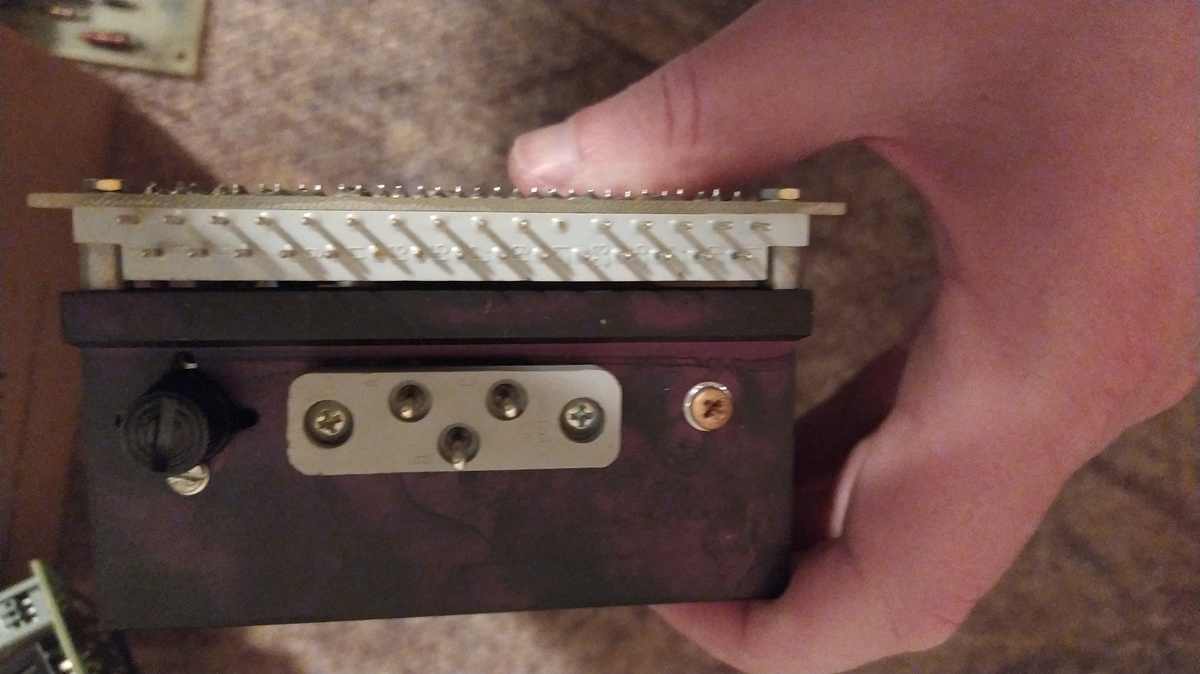

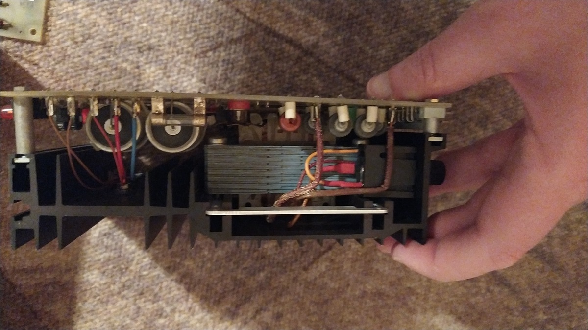

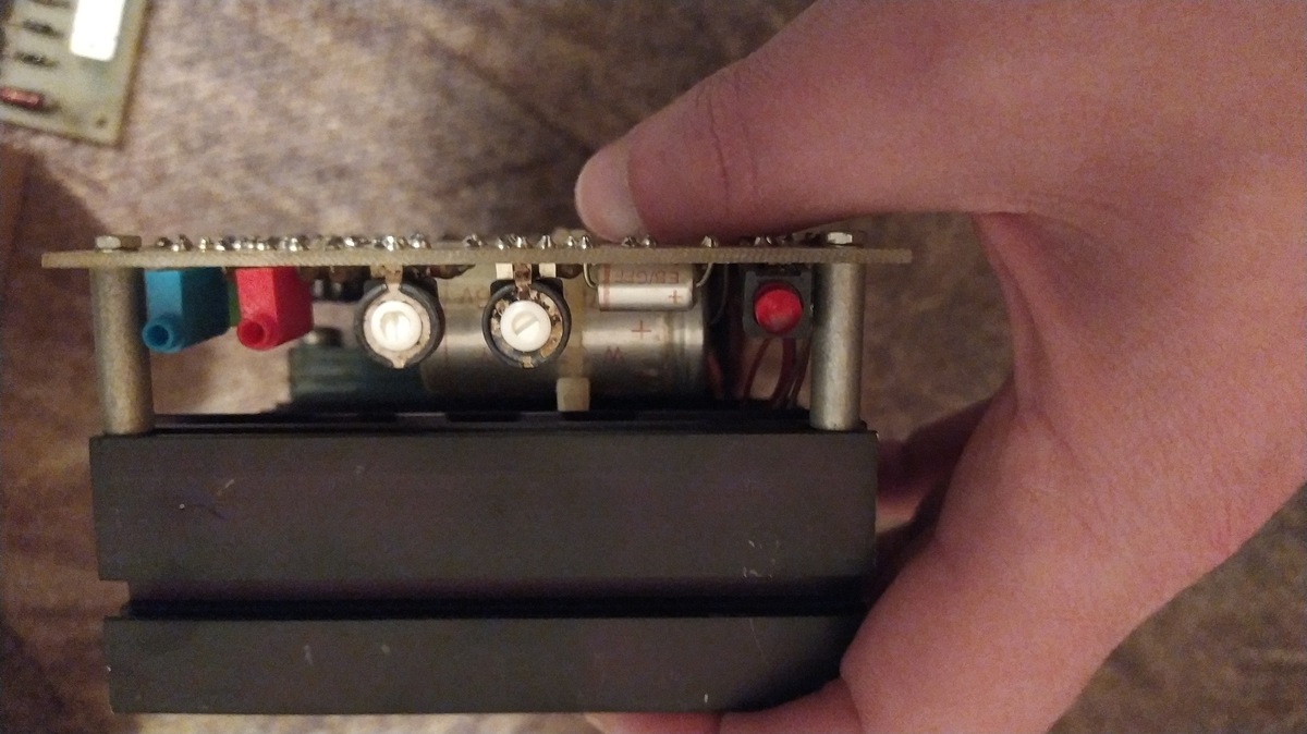

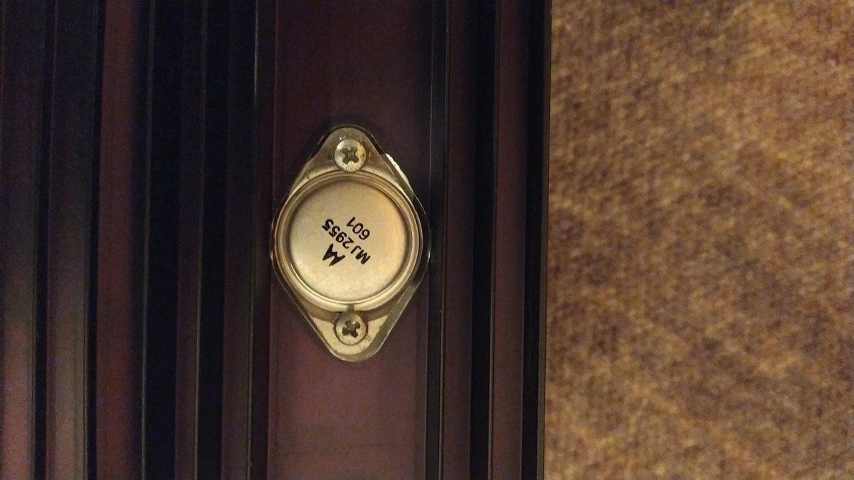

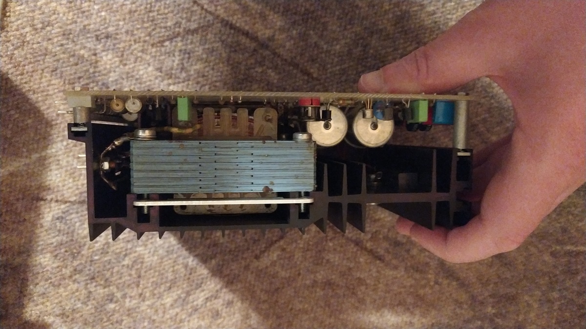

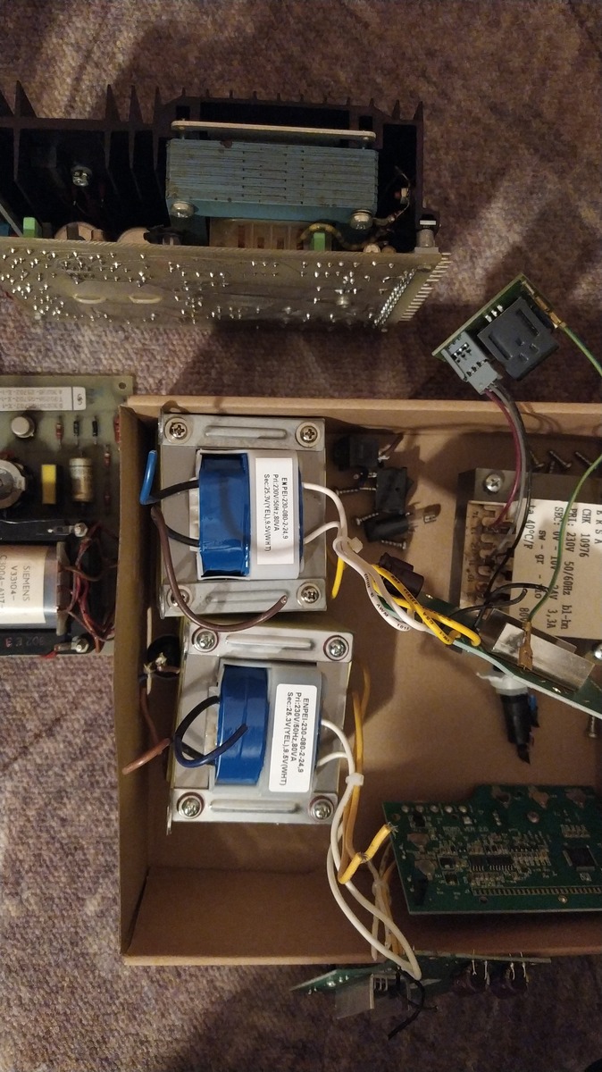

Hier die Fotos. Die Spezifikationen sind anders als ich sie am Abend nach dem hastigen auseinanderbauen in Erinnerung hatte. Von beiden Trafo-Typen im Karton habe ich auch noch jeweils einen mehr.

Das mehrfach bebilderte Netzteil oben ist durch eine 0,63A
Schraubsicherung abgesichert. Meiner Meinung nach müsste das ein Aufbau
mit Spannungs- und Strombegrenzung sein. Das ist irgendwie Teil eines
selbstgebauten Stecksystemes. Davon habe ich auch noch zwei 120mm
Papstlüfter komplett aus Metall mit Netzversorgung und 4-stelliger
Postleitzahl.

Keks F. schrieb: > Das mehrfach bebilderte Netzteil oben ist durch eine 0,63A > Schraubsicherung abgesichert. Meiner Meinung nach müsste das ein Aufbau > mit Spannungs- und Strombegrenzung sein. Das ist irgendwie Teil eines > selbstgebauten Stecksystemes. Davon habe ich auch noch zwei 120mm > Papstlüfter komplett aus Metall mit Netzversorgung und 4-stelliger > Postleitzahl. Wäre möglich. Vielleicht wäre ein erster Schritt herauszufinden, was das genau für Module sind und wie sie funtkionieren, sodass man sie sinnvoll in Betriebnehmen kann. Das hätte zumindest einen lernerfolg, auch wenn man die Teile nachher ausschlachtet.

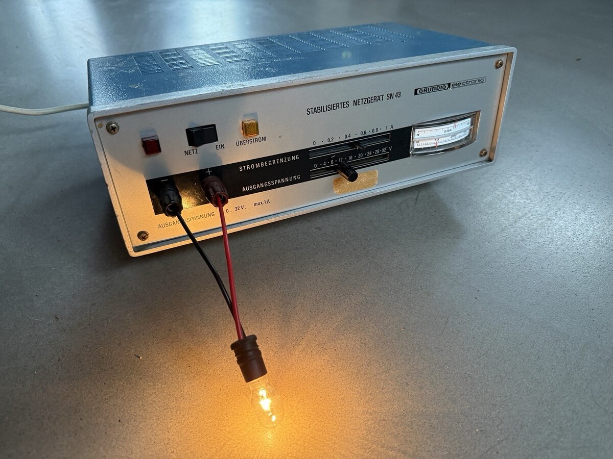

Fuer die Liebhaber der 723 LNGs, ist hier ein interessanter Beitrag: https://elektrotanya.com/grundig_sn40_sn41_sn42_sn43_sn45_stabilized_psu_sm.pdf/download.html https://www.ebay.de/itm/236686020065? Irgendwie gefielen mir diese. Sieht so edel Deutsch aus, wie auch R&S Modelle. Gerhard
Gerhard O. schrieb: > Irgendwie gefielen mir diese. Sieht so edel Deutsch aus, wie auch R&S > Modelle. Es sieht fast so aus als ob Grundig seine Tunergehäuse für ein Netzgerät zweckentfremdet hat. Einfach die vorgefertigten Bohrungen und Schlitze in der Frontplatte mit Netzteil-Komponenten aufgefüllt, fertig!

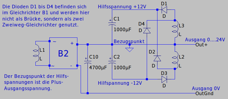

Ich frage mich auch, was in Bild 3 die gestrichelten Linien bei den Leistungstransistoren und C12 bedeuten, ebenso die Symbole X, Y und Z. Ich verstehe, dass das bei C12 bedeutet, dass der Kondensator getrennt von der Platine montiert wird (wie auch im Weiteren beschrieben). Ansonsten würde ich gestrichelte Linien eigentlich als Verständnishilfe für einen Unterkreis bzw. den Stromfluss dessen verstehen, oder einen Stromfluss für einen Schaltzustand, dass ergibt aber weder bei C12 noch bei den Leistungstransistoren Sinn für mich. EDIT: Ah, ich glaube ich habe verstanden. Es geht um die getrennte Montage, also das sind alles gesonderte Baugruppen. Wird ja noch erläutert mit den Transistoren wegen der Kühlung. Ich nehme an X, Y und Z sind dann einfach "Ausschneid-Designatoren" für den Messinstrumente-Abschnitt?

Hallo Keks F. Soweit ich erinnere befinden sich die "eingezäunten" Bauteile auf dem gemeinsamen Kühlkörper. Der Hilfstrafo erzeugt die +/- Spannungen für die Operationsverstärker. Das würde ich heute anders machen und die Hilfsspannungen aus der Hauptspannung ableiten, damit sie nicht vor dieser einbricht. Der "723" ist ein 0815-Allerweltslinearregler, aber seine Referenz ist aussergewöhnlich! Elektor ist nicht die einzige Quelle für nostalgische Netzteile. Auch Conrad hat Netzteil-Bausätze mit Begleitheftchen verkauft. Diese Heftchen geistern heute noch als PDF im Netz herum. Mir war immer wichtig die Schaltung zu verstehen und an meinen Bauteilefundus anpassen zu können. Was hilft mir die tollste Schaltung, wenn ich die benötigten Bauteile nicht oder nur sehr schwer auftreiben kann? Viel Erfolg! Tom

Tom A. schrieb: > Der Hilfstrafo erzeugt die +/- Spannungen für die Operationsverstärker. Das ist mir schon klar, aber es sind zwei voneinander getrennte Sekundärwicklungen dafür benutzt worden. Den Teil verstehe ich noch nicht, der Rest hat sich erstmal ergeben. Das wäre auch so nicht mit einem einzelnen meiner Trafos umsetzbar. Mir kommt auch der Schaltplan beim Hilfstrafo komisch vor irgendwie. Ich werde mal darüber schlafen.

Keks F. schrieb: > Das ist mir schon klar, aber es sind zwei voneinander getrennte > Sekundärwicklungen dafür benutzt worden. Den Teil verstehe ich noch > nicht, der Rest hat sich erstmal ergeben. Das wäre auch so nicht mit > einem einzelnen meiner Trafos umsetzbar. Eigentlich sind die beiden Wicklungen für die Sekundärspannung nicht getrennt. Du hast eine große Wicklung für die Ausgangsspannung, die du regeln willst und für die Hilfsspannung hat der Trafo noch eine Wicklung mit Mittelspannungsabgriff, also 2x12VAC (genauer 12V - 0V - 12V AC) für die +-12V DC für die Opamps und co. Man kann für die Hilfsspannung auch 2 Brückengleichrichter nutzten, kommt auf dasselbe raus. Sonst einfach mal farblich den Stromverlauf in den Plan einzeichnen. So können wir auch erkennen, woran es bei dir hängt. Viele Grüße
Also ich verstehe davon immer weniger. Zunächst einmal, es wird im Artikel von zwei(!) Hilfswicklungen gesprochen. Ich sehe auf dem Schaltplan nur eine, die mittig abgegriffen wird. Daraus, also nur aus dem Schaltplan heraus ergibt sich für mich, von links nach rechts gelesen bei den Abgriffpunkten (und links als Referenz) im Moment des Sinuskurvenmaximums: 0V 12V 24V (Ja, ich weiß, 24VAC hat als Hochpunkt nicht 24V, sondern etwas höher, x1,41(?), bitte ignorieren) Jetzt wird links und rechts abgegriffen und kommt durch den Gleichrichter. Da müssten dann doch schonmal ~24VDC rauskommen zwischen den zwei Ausgängen vom Gleichrichter. Gleichzeitig wird der mittlere Ausgang direkt genommen. Keine Gleichrichtung, nichts. Das heißt, dieser führt doch 12V Wechselspannung? Ich denke du meinst, dass hier bei der/den Hilfswicklung(en) die drei Ausgänge 0VDC, 12VDC und -12VDC führen sollen, richtig? Weil deiner Beschreibung nach, so wie ich das verstehe, negatives Potenzial für die Operationsverstärker benötigt wird?

Keks F. schrieb: > Gleichzeitig wird der mittlere Ausgang direkt genommen. Keine > Gleichrichtung, nichts. Das heißt, dieser führt doch 12V > Wechselspannung? Die Mittelanzapfung ist mit Masse verbunden.
Bastian K. schrieb: > Man kann für die Hilfsspannung auch > 2 Brückengleichrichter nutzten, kommt auf dasselbe raus. Nicht ganz, dann hätte man den doppelten Spannungsabfall, da immer vier Dioden in Reihe liegen würden (normalerweise nur zwei).
Das wollte ich noch nachtragen: Würde aus dem Trafo jetzt direkt Gleichstrom rauskommen, könnte ich ja den mittleren, dann 12VDC, Ausgang als Nullreferenz nehmen und hätte dann links -12VDC, mittig die 0VDC, und rechts davon 12VDC (mehr). Das würde für mich dann Sinn ergeben, möchte man diese drei Potenziale haben. Aber der mittlere wird ja direkt durchgeschleift ohne Gleichrichtung. Das sind doch 12VAC. Dann kommt das: Johannes F. schrieb: > Die Mittelanzapfung ist mit Masse verbunden. Aber wo? Ich sehe da vom Trafo aus keine Masse. Vom Trafo kommt da doch wechselndes Potenzial raus? Ich finde da meinen Denkfehler nicht. "Aber der mittlere wird ja direkt durchgeschleift ohne Gleichrichtung. Das sind doch 12VAC." Habe ich einen Trafo falsch verstanden und "der Mittlere ist tot"?

Keks F. schrieb: > Aber wo? Ich sehe da vom Trafo aus keine Masse. Vom Trafo kommt da doch > wechselndes Potenzial raus? Nicht in Potentialen denken, sondern in Spannungen. Auf der Sekundärseite eines Trafos kannst du einen beliebigen Anschluss mit Schaltungsmasse a.k.a. Bezugspotential verbinden. Die anderen Anschlüsse führen dann jeweils eine Wechselspannung gegen die Masse. In diesem Fall ist die Mittelanzapfung mit Masse verbunden, sodass die beiden Enden der Wicklung jeweils 12 Volt Wechselspannung gegenüber Masse (mit entgegengesetzter Phasenlage) führen.
Keks F. schrieb: > Das wollte ich noch nachtragen: > > Aber der mittlere wird ja direkt durchgeschleift ohne Gleichrichtung. Nö. sind doc hDioden dort. > Das sind doch 12VAC. Ebenfalls Nein. > > Dann kommt das: > > Johannes F. schrieb: >> Die Mittelanzapfung ist mit Masse verbunden. > > Aber wo? Ich sehe da vom Trafo aus keine Masse. Vom Trafo kommt da doch > wechselndes Potenzial raus? Der Knotne in Deinem Denken könnte sich lösen wenn Du MASSE als den Pluspol (am Ausgang des Netzteils) betrachtest. Denn bei diesem Typ NT-regelung ist alles auf Plus_ausgang bezogen. > > > "Aber der mittlere wird ja direkt durchgeschleift ohne Gleichrichtung. > Das sind doch 12VAC." > Nö. > Habe ich einen Trafo falsch verstanden und "der Mittlere ist tot"? Nö, siehe oben
Johannes F. schrieb: > Auf der Sekundärseite eines Trafos kannst du einen beliebigen Anschluss > mit Schaltungsmasse a.k.a. Bezugspotential verbinden. Die anderen > Anschlüsse führen dann jeweils eine Wechselspannung gegen die Masse. Okay, das ergibt dann mehr Sinn. Dann kommen aus dem Gleichrichter 0V und 24V raus, allerdings ist die Bezugsmasse 12V, also kommen da von da aus gesehen -12V und +12V raus. Andrew T. schrieb: > Keks F. schrieb: >> Das wollte ich noch nachtragen: >> > >> Aber der mittlere wird ja direkt durchgeschleift ohne Gleichrichtung. > > Nö. sind doc hDioden dort. Genau das ist die Frage. Wieso ist bei dem mittleren selber keine Diode? Die Antwort gibt ja Johannes.

Keks F. schrieb: > Wofür werden zwei 12V Wicklungen gebraucht, und nicht eine? Das habe ich > noch nicht verstanden. Oh jeh, ich empfehle dringend sich in einige Schaltpläne bestehender einfacher Netzteile einzuarbeiten. Ausdrucken und Buntstifte helfen dabei. Mit der Hilfswicklung wird die +- Speisespannung der Regelung erzeugt, die auf dem + Ausgang reitet, weil die Masse der +- Hilfsversorgung mit dem +Leistungsausgang verbunden ist.

Hallo Keks F. Ich habe Dir mal das Schema der Versorgung gemalt. Der Bezugspunkt für die Hilfsspannungen ist der Plus-Ausgang der Hauptspannung (über R23). L1 ist die Sekundärwicklung des Haupttrafo. L2 und L3 sind die beiden Sekundärwicklungen des Hilfstrafo. Die Primärwicklungen sind nicht eingezeichnet. Die Hilfsspannung schwimmt quasi auf der Hauptspannung (ohne 0V Bezug), damit ist gewährleistet, dass auch bei maximaler Ausgangsspannung noch eine ausreichend hohe Steuerspannung vorhanden ist, ohne für die Operationsverstärker gefährlich hoch zu werden. Das Bild ist mit LTSpice erstellt, falls du dieses Simulationsprogramm kennst? Es ist auch gut geeignet Teilbereiche oder die ganze Schaltung zu simulieren und damit besser zu verstehen was vor sich geht. Tom

Wo ist denn der Verbindungspunkt genau? Ich sehe den so wie in deiner Simulation nicht. Ich sehe da eine Verbindung durch R23 nach den Transistoren.
Tom sagt, dass die Hilfsspannung auf der Hauptspannung schwimmt. Er hat in seinem Modell eine direkte Verbindung gezeichnet, die ich im ursprünglichen Schaltplan so nicht finde. Eigentlich hat das mit meiner vorherigen, beantworteten Frage nichts zu tun, weil es da ja darum ging wie der mittlere Ausgang bei dem Hilfsspannungstrafo als Massebezug funktioniert. Aber wenn ich schon Fragen stellen darf, auch wenn ich mir etwas dumm vorkomme.
Keks F. schrieb: > Tom sagt, dass die Hilfsspannung auf der Hauptspannung schwimmt. Er hat > in seinem Modell eine direkte Verbindung gezeichnet, die ich im > ursprünglichen Schaltplan so nicht finde. Im Elektor-Schaltplan ist "+Us" der Bezugspunkt, da diese über eine geringbelastete Leitung mit dem "+" der Last verbunden ist.
Hallo Keks F. Der Verbindungspunkt ist R23, den kannst Du Dir auch gebrückt vorstellen. Er dient bei Vierleiterschaltung zur Last zur Kompensation des Spannungsabfalls über der Leitung. Am besten stellst Du ihn Dir als 0 Ohm (gebrückt) vor, deshalb habe ich ihn im Schema gar nicht erst eingezeichnet. Wird im realen Betrieb auf Kompensation verzichtet, kann der Widerstand auch durch eine Brücke ersetzt werden. Aber so weit ich mich erinnere steht das doch alles im Artikel? Tom
Tom A. schrieb: > Der Verbindungspunkt ist R23, den kannst Du Dir auch gebrückt > vorstellen. Er dient bei Vierleiterschaltung zur Last zur Kompensation > des Spannungsabfalls über der Leitung. Naja, etwas unglücklich formuliert. R23 dient eher dazu, die Funktion bei fehlender Verbindung des Plus-Sense-Anschlusses zu gewährleisten. Im Idealfall (für beste Kompensation bei dünner Sense-Leitung) wäre er gar nicht vorhanden.

Johannes F. schrieb: > Naja, etwas unglücklich formuliert. Ja, das fand ich auch. Jetzt ist mir das klar, vielen Dank. Ich werde darauf basierend mal weitere Pläne begutachten um meine Perspektive zu erweitern.

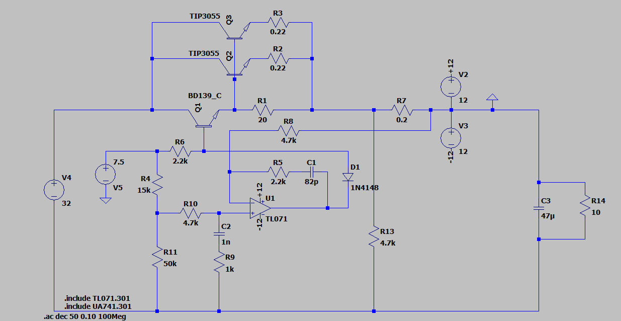

Ich habe heute in der Mittagspause ein wenig mit LTspice gespielt und die Schaltung für den TL071 Opamp ausgelegt. Im Gegensatz zu dem NE5532 lief bei meinen Versuchen der TL071 auch in der Grundschaltung stabil, wogegen der NE5532 nie stabil war. Ich komme hier auf eine phase-margin von gut 60°, damit sollte die Regelung problemlos stabil laufen. Der Ausgangskondensator sollte ein ESR < 300mOhm haben.
Bastian K. schrieb: > Ich habe heute in der Mittagspause ein wenig mit LTspice gespielt Der Schaltung fehlt halt (nicht nur die Spannungsregelung) sondern der Schutz wenn die -12V noch nicht stabil vorhanden sind und all das andere was eine theoretische Schaltung auch praktisch zuverlässig einsetzbar macht.
Es geht hierbei erstmal nur um die Spannungs-Regelung und die Auslegung der entsprechenden Werte... Zu der Erzeugung des Basisstroms und entsprechendem Abschaltschutz hatte ich schonmal was geschrieben.

Bastian K. schrieb: > Es geht hierbei erstmal nur um die Spannungs-Regelung und die Auslegung > der entsprechenden Werte... Da gibt es dutzende Vorlagen. Das muss man doch nicht alles neu erfinden. Einen Thread weiter etwa Beitrag "[S] Servicemanual HP E3611A DC Power Supply" Nachbaufreundlicher geht es schon fast nicht mehr. Der TE braucht halt 24h Betreuung. Interessanter wären Verbesserungen, die die Schwächen des Harrison-HP Konzepts beheben wie Fehler bei der Strommessung, Reaktion auf Lastwechsel, Abhängigkeit der Regelung vom Lasteleko, und relativ grosser Ausgangselko.

Udo K. schrieb: > Der TE braucht halt > 24h Betreuung. Bisschen hart, oder? Ich bin soweit zufrieden, baue mir das Elektor Design in KiCAD nach und da gibt es auch einen eigenen Simulator zum Ausprobieren.
Keks F. schrieb: > Ich bin soweit zufrieden, baue mir das Elektor Design in KiCAD nach und > da gibt es auch einen eigenen Simulator zum Ausprobieren. Wenn es nur um's Simulieren geht, dürfte die Elektor-Schaltung OK sein. Zum Nachbauen würde ich dann aber wirklich besseres bzw. zeitgemäßeres als Grundlage hernehmen (wie die erwähnte von HP/Agilent z.B., oder ein Statron reverse-engineeren). Bei Elektor publizierte Designs sind ja bekanntlich auch nicht unbedingt die Krone der Schöpfung.
