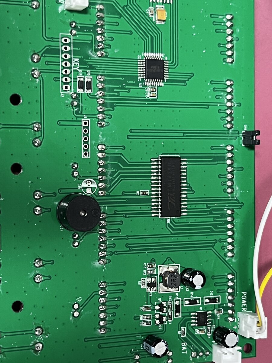

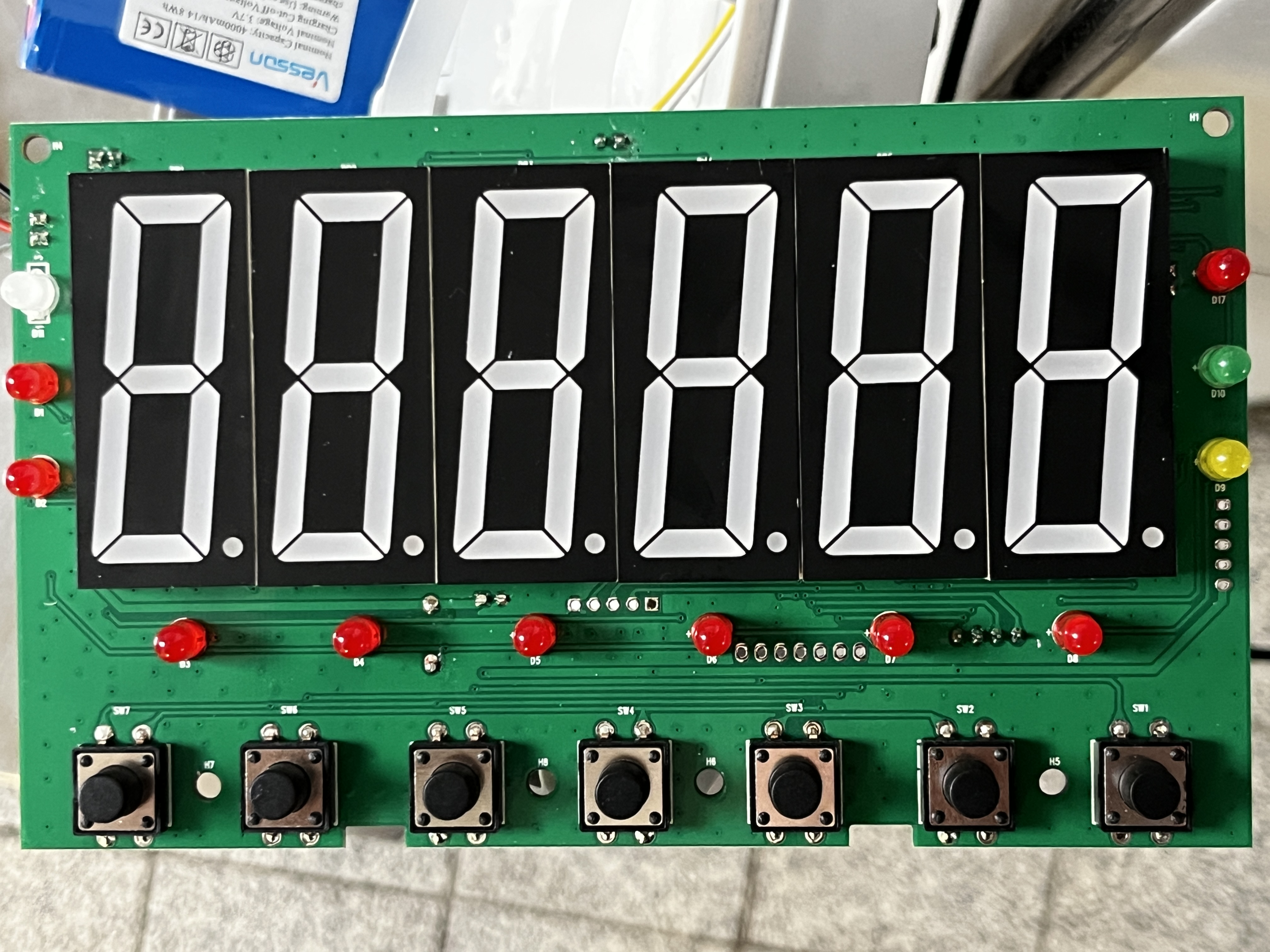

Moin,
ich habe ein Problem mit meiner Küchenwaage. Leider funktioniert seit
gestern das Display nicht mehr, die Waage lässt sich nicht mehr
einschalten.
Wenn ich das Netzteil anschließe leuchtet die LED für die Spannung (rot
wenn der Akku geladen wird, grün wenn der Akku voll ist), aber mehr
passiert nicht.
Es handelt sich um eine Kern EFC 100K-3L Waage.
Geprüft und meiner Meinung nach OK sind:
-Das Netzteil liefert 5V DC
-Der Einschalter/Taster hat beim Drücken Durchgang
-Der Akku hat 4V DC
Ich weiß leider nicht, wo ich ansetzen soll. Ich kenne mich wenig mit
Platinen aus. Zur Hand habe ein Multimeter, sowie einen Lötkolben.
Vielen Dank im Voraus!

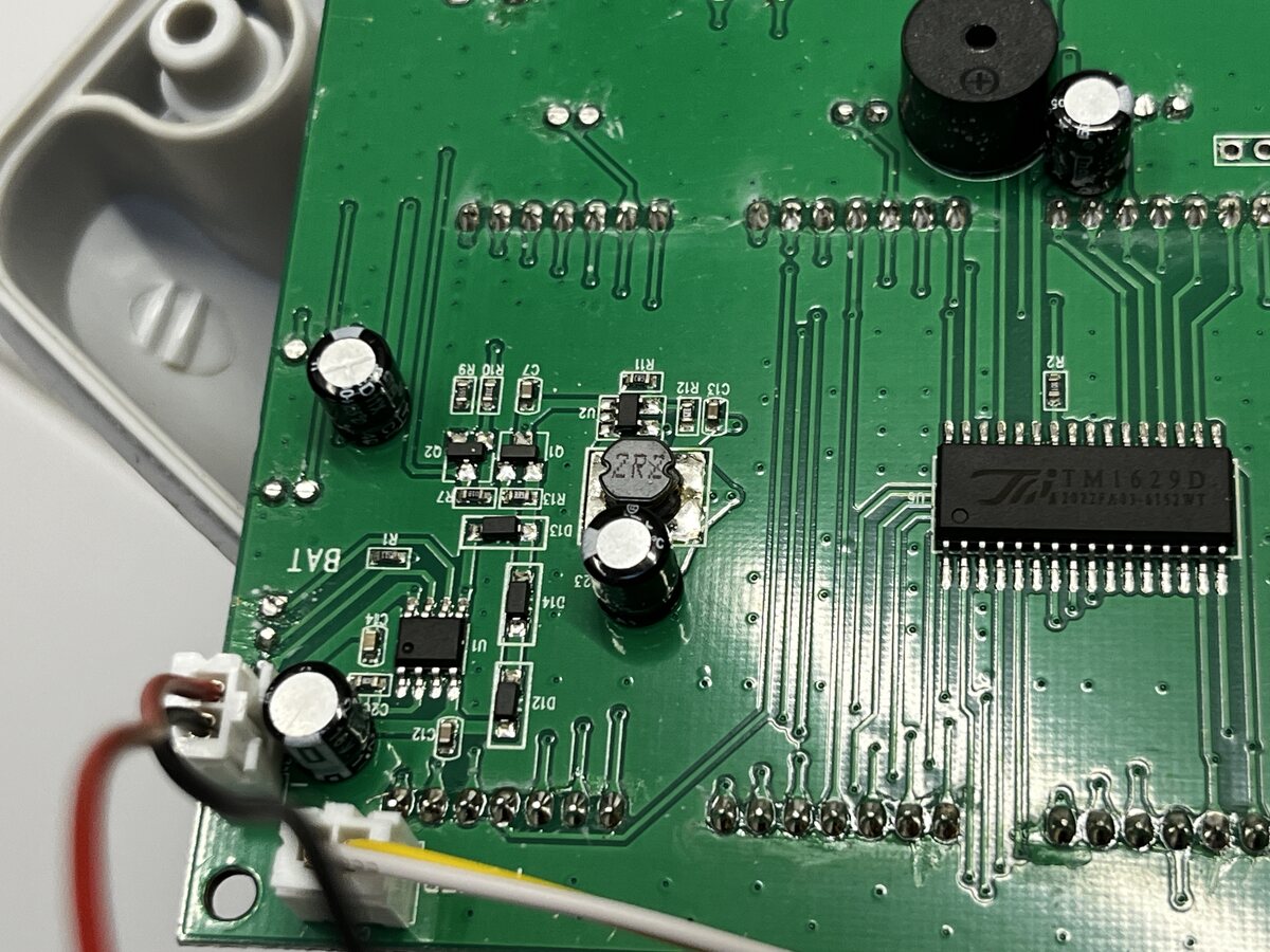

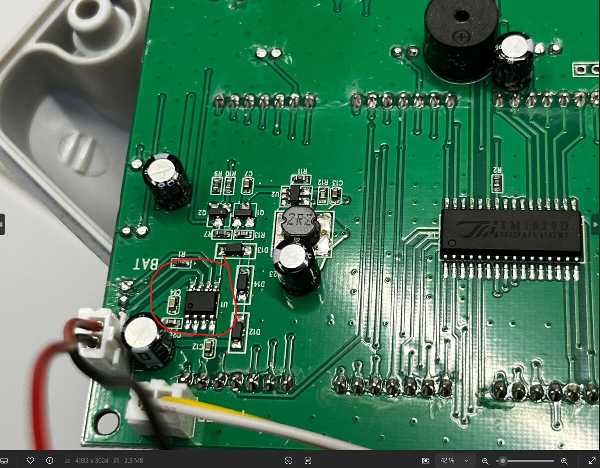

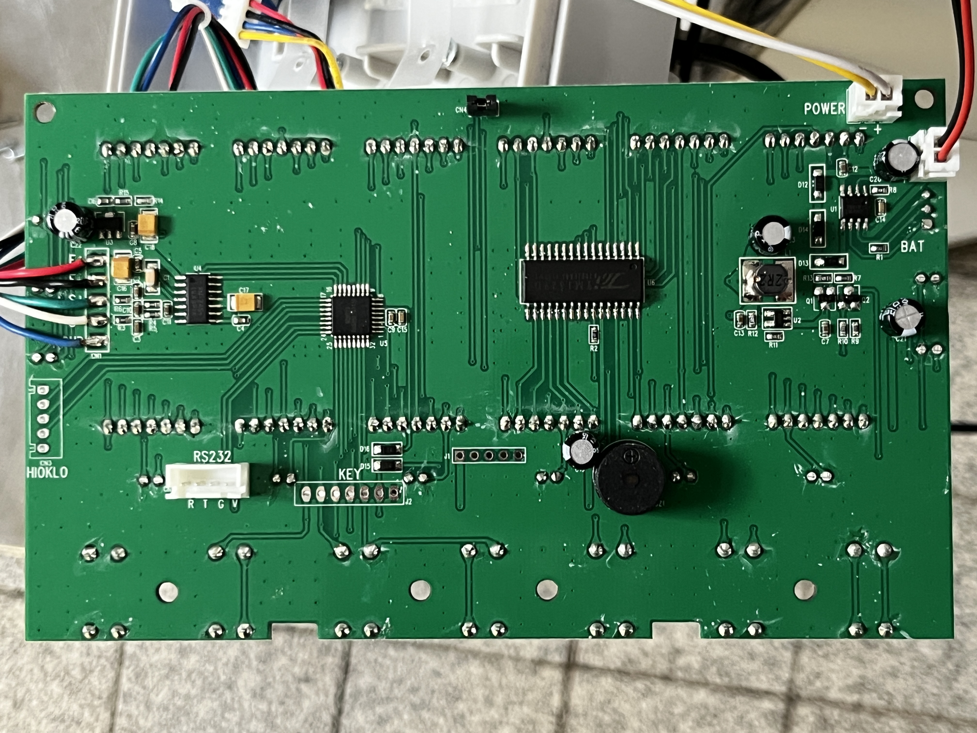

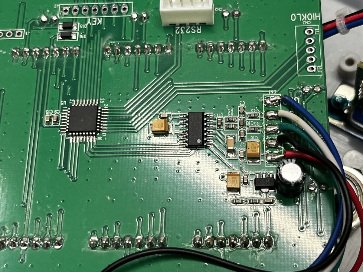

Hier noch ein paar Bilder. Der rot eingekreiste Chip war mal bei einer
anderen Platine defekt (keine Waage, eine Waschmaschine), könnte das
hier auch der Fall sein?
Die Dinger haben ein kleines Schaltnetzteil. Wenn der Kondensator
nachläßt, dann schlägt der Hazard-Erkenner-Schutz zu und Dein Ding
bleibt dunkel.
D.h. es wäre zu suchen, wo die Spannungsversorgungen her kommen und dort
als erstes zu messen.

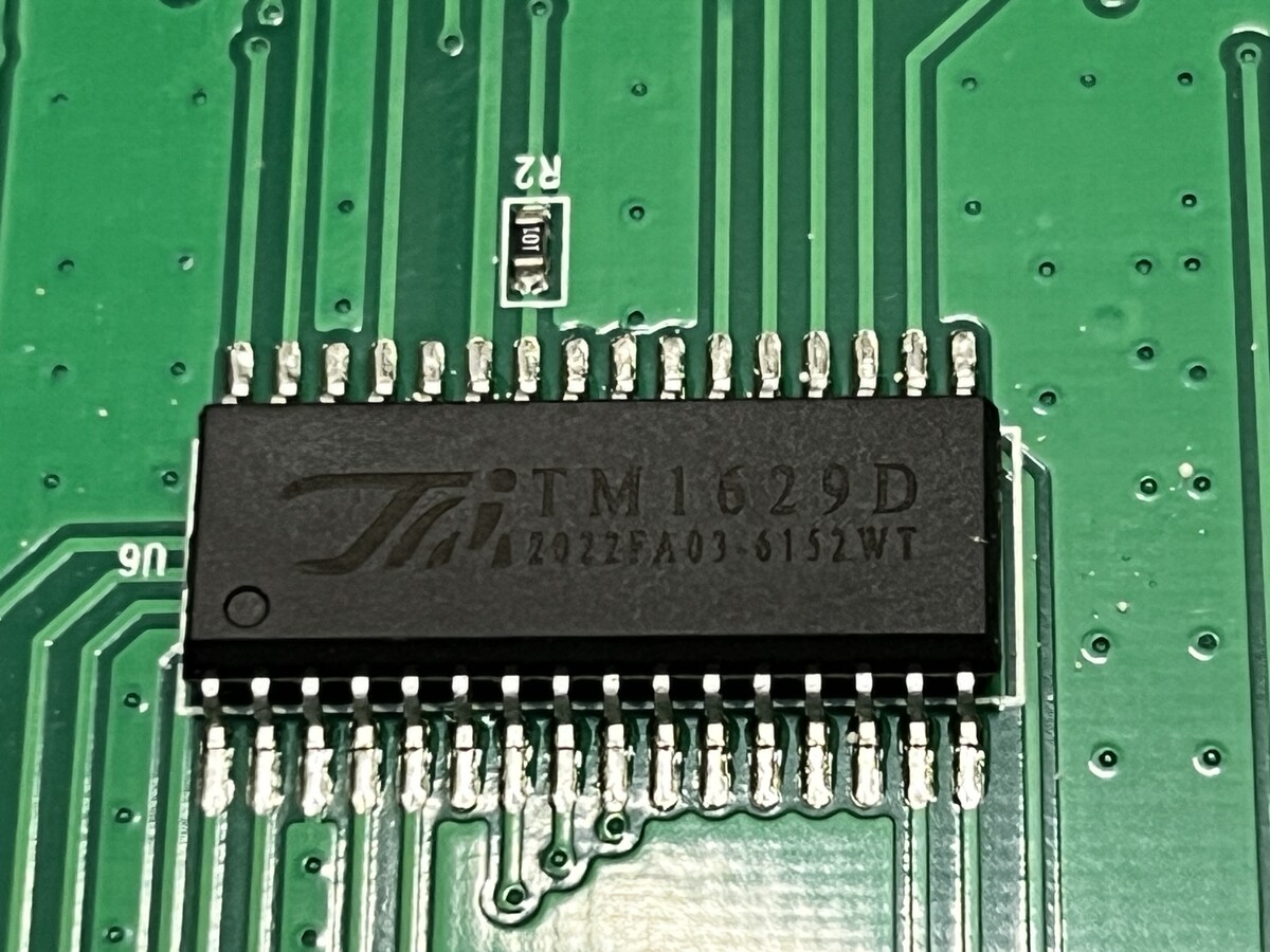

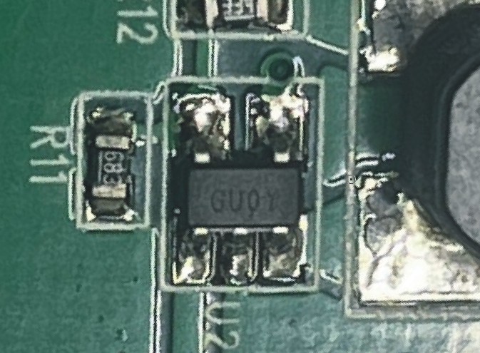

Und wiederum kann man die Typenbezeichnungen nicht lesen. Ist es so
schwer, anständig zu belichten?

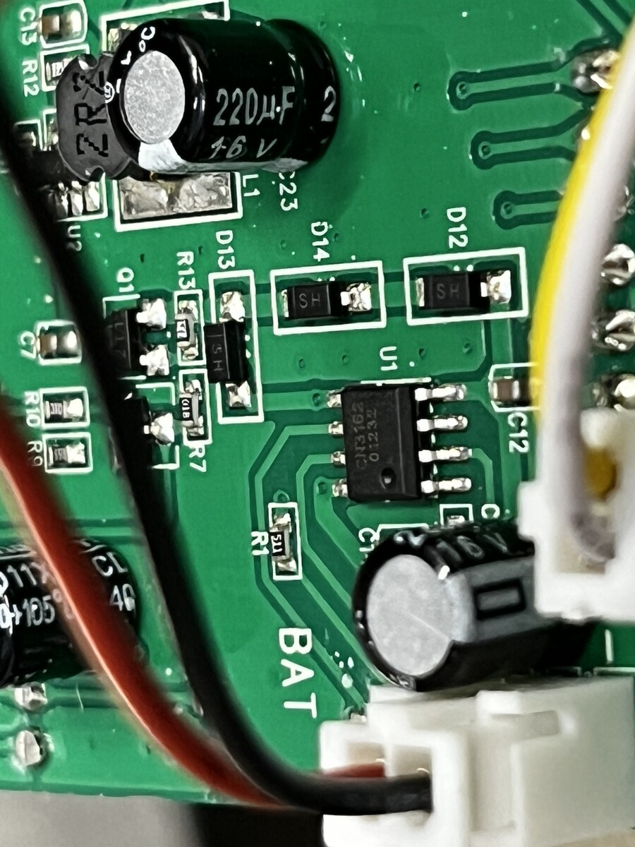

von Rico (rico8)
Hier die Typenbezeichnungen.
von H. H. (hhinz)
Und U2?
von Rico (rico8)
Der U2 Typ ist schwer zu lesen, ich denke es ist: GUOY
von H. H. (hhinz)
Man muss den Hals verdrehen wie eine Eule.
Oder man postet es gleich ordentlich.
Mal sehen was mir zu dem einfällt.
Edit: Ein BL8028, was merkwürdig ist. Ich hatte einen Aufwärtsregler
erwartet.

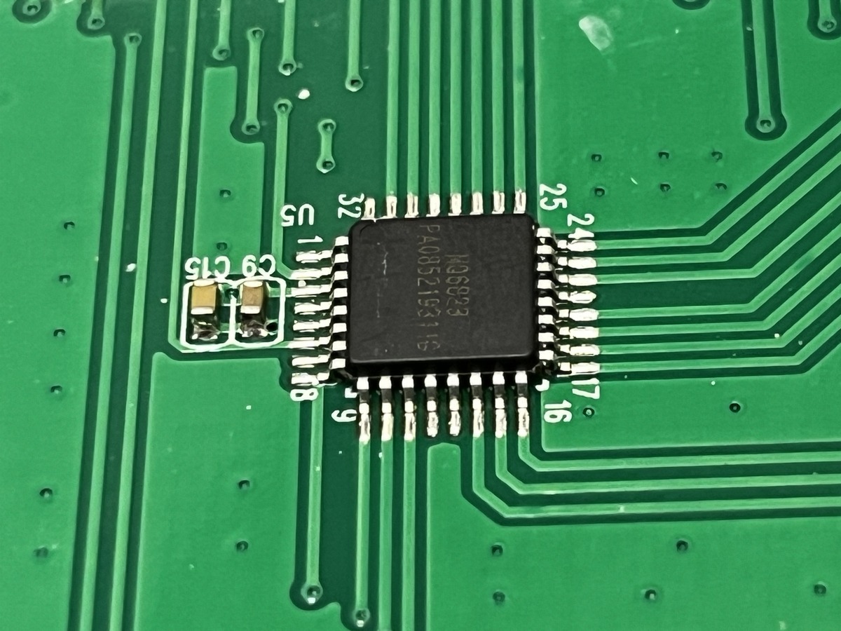

von Michael B. (laberkopp)
Der Akku wurde geladen, also ist er ok.
Entweder schwingt der uC nicht oder nur der Displaytreiber, dummerweise
haben beide interne Oszillatoren.

Zunächst mal die Versorgungsspannung messen. Der BL8028 ist auf 3,5V
eingestellt.
von Jörg R. (solar77)
H. H. schrieb:
> eingestellt.
Der TM1629D, Segmenttreiber und Tasterabfrage, benötigt lt. DB 5V,
+/-10%. An dem kann der TO mal messen.
https://www.mikrocontroller.net/attachment/694306/TM1629D.PDF

von Rainer W. (rawi)
Rico schrieb:
> Leider funktioniert seit gestern das Display nicht mehr, die Waage lässt
> sich nicht mehr einschalten.
Elektronik fällt selten aus heiterem Himmel aus. Die Vorgeschichte
könnte einen Hinweis auf den Ausfallgrund geben.
von Rico (rico8)
Moin,
vielen Dank für die Hilfe soweit. Ich habe versucht etwas zu messen.
Beim TM1629D habe ich zwischen Pin6 und Pin14 quasi Durchgang gemessen 5
Ohm. C19 hat ebenfalls im eingelöteten Zustand Durchgang, uF sind nicht
messbar, also 0 uF.
Unter Spannung kommt bei Pin14 0V an.
Beim BL8028 habe ich leider nicht verstanden welche Pins ich messen
soll.
Es gibt mehrere Varianten bei denen die Pins immer anders Belegt sind.
Können diese Angeben weiterhelfen? Bitte schreibt mir welche Pins ich
genau messen soll.
Danke!

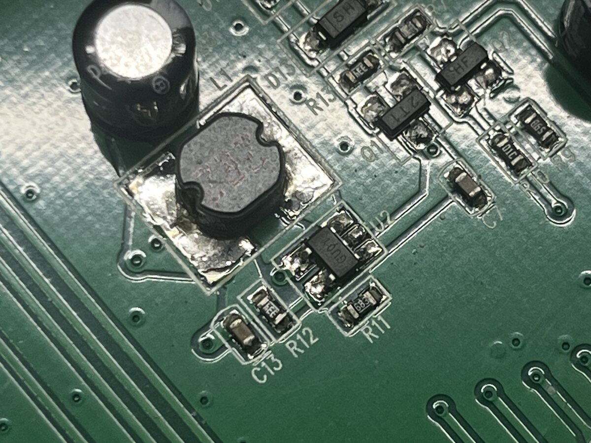

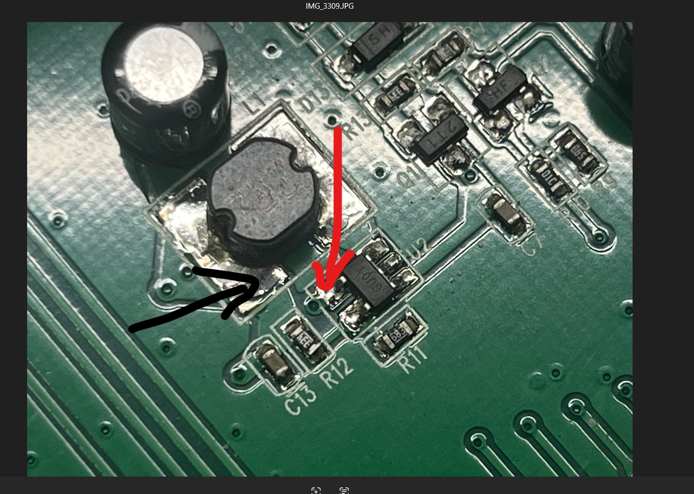

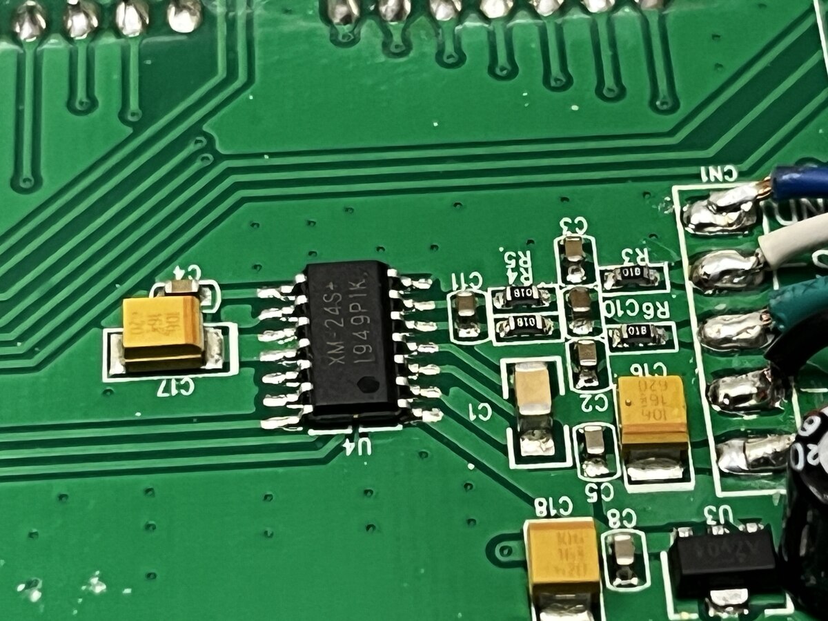

von Rico (rico8)
Ich hab mal etwas am BL8028 gemessen.
Zwischen den im Bild markierten Pins habe ich beim drücken der Eintaste
4,5 V gemessen, wenn die Eintaste nicht gedrückt wird sind es 0,5 V.
Rico schrieb:
> Pin6 und Pin14 weiterhin 5 Ohm (Kondensator C19 entlötet)
Darauf musst du dich auf den Kurzschluss konzentrieren. In der Schaltung
liegt quasi ein Kurzschluss vor, auch wenn er keine 0 Ohm hat.

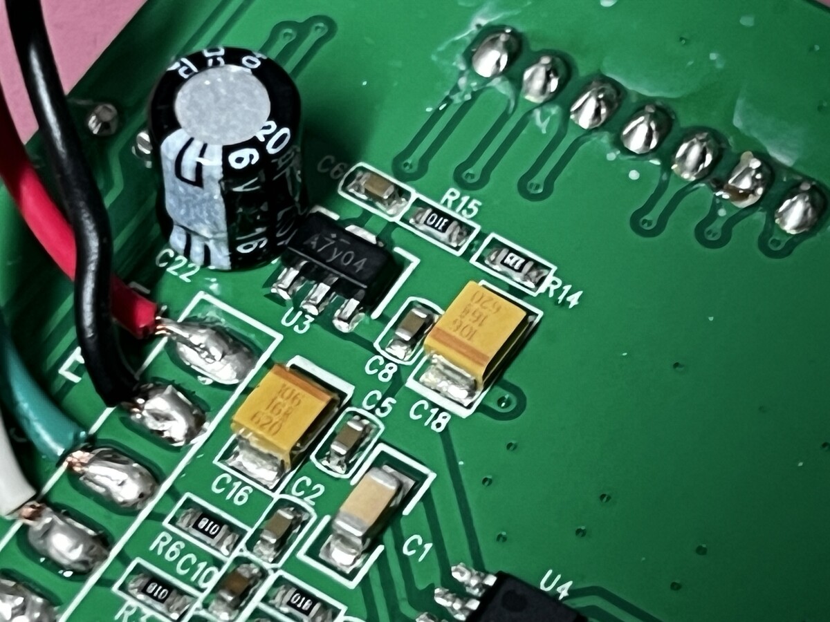

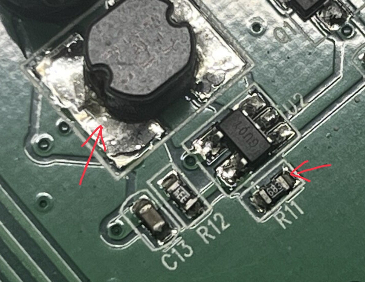

Hast du eventuell Informationen zu diesem Bauteil U3 (A7y04). Es glänzt,
als ob etwas ausgetreten wäre.
von H. H. (hhinz)
Rico schrieb:
> Ok.
Das ist ein 3,3V LDO Spannungsregler, und völlig unverdächtig.
von H. H. (hhinz)
So, jetzt ein Bildchen zum BL8028. Es werden 3,5V erwartet, sofern die
Waage eingeschaltet ist.
Und zum LDO:
https://chipower.com.c*n/shows/54/13.html
"*" entfernen!
> Und zum LDO:
> "*" entfernen!
Hallo hier die Messwerte von U2/ BL8028.
Wenn das Netzteil unter Strom ist, sind 0 V zu messen. Sobald man den
EIN Taster drückt geht die Spannung auf 0,04 V. Die selben Werte messe
ich, wenn ich das Netzteil ausstecke und nur der Akku die Platine
versorgt.
von H. H. (hhinz)
> versorgt.
Und vor dem BL8028?
von Rico (rico8)
> Und vor dem BL8028?
Ohne drücken des EIN Tasters 0,1V.
Beim drücken des EIN Tasters 4,5V, nach los lassen des Ein-Tasters
schlagartig auf 0,6V und dann langsam immer weiter absinkend über die
nächsten Minuten.
von H. H. (hhinz)
Rico schrieb:
>> Und vor dem BL8028?
> nächsten Minuten.
Dann ist entweder der BL8028 defekt, oder es gibt einen Kurzschluss an
dessen Ausgang.
von Harald A. (embedded)
Einen möglichen Kurzschluss prüfen: 3,5V Ausgang gegen GND mit dem
Ohmmeter. Platine muss dafür vollkommen stromlos sein, nach dem
Abstecken eine Minute warten.
Mögliche Messpunkte für Ohmmeter im Bild.
von Rico (rico8)
Moin, hier die Werte.
Wenn ich wie im Bild messe, bekomme ich 5,5 Ohm angezeigt. Bedeutet das
jetzt, das dort der Kurzschluss liegt?
Kann mir einer von euch sagen, wo ich dieses Bauteil mit der gleichen
Pin Belegung bestellen kann?
von H. H. (hhinz)
5,5 Ohm ist jedenfalls viel weniger als zu erwarten wäre. Aber welches
der Bauteile an dieser 3,5V Schiene defekt ist, das ist so einfach nicht
zu ermitteln. Mit viel Glück ist es der kleine Keramikkondensator C13.
von Rico (rico8)
H. H. schrieb:
Habe C13 ausgelötet. Kondensator hat 1,3 uf.
Die Messung des Widerstands (vormals 5,5 Ohm) auf der Platine ergibt
jetzt 5,2 Ohm.
von H. H. (hhinz)
> jetzt 5,2 Ohm.
Dann wars der Kondensator leider nicht.
Man wird die 3,5V Schiene verfolgen müssen, schauen was damit alles
versorgt wird. Und dann Bauteil für Bauteil auslöten...
Was ist eigentlich mit den gelben Tantalkondensatoren? Wurden die schon
gemessen?
Um zu schauen, wohin der Strom auf einer Platine fließt, habe ich öfters
eine drei-vier-Punkte Methode verwendet.
Dazu wurde mit einem Messgerät die Platine durchgepiepst, wohin die
Leiterbahnen der Versorgung auf der Platine hingehen. Je nach Spannung
wurde über einen Widerstand zur Strombegrenzung vom
NiCd-Mignonzellen-Batteriekasten an verschiedenen Punkten der Leiterbahn
eingespeist. Über ein empfindliches Messgerät im mV-Bereich wurden die
Spannungsabfälle im Detail zwischen zugänglichen Lötstellen und
Bauteilbeinchen gemessen.

von Rico (rico8)
Moin, ich habe ein Netzteil bestellt, dieses sollte morgen Nachmittag
ankommen.
Die gelben Kondensatoren c1 c16 c17 c18, haben alle ca. 100uf im
eingebauten zustand. Morgen würde ich versuchen mit dem LNT den
Kurzschluss zu finden, indem ich die Platine mit Isopropanol einpinsel
und dabei Strom vom LNT einspeise.

Messwerte nach U2/ BL8028. (Wie vor einigen Tagen gleichgeblieben)
Es sind 0 V zu messen. Sobald man den
Messwerte vor U2/ BL8028. (Wie vor einigen Tagen gleichgeblieben)
nächsten Minuten.

Harald A. schrieb:
> Dann speise direkt 3,5V dort ein (gleiche Punkte wie bei der Messung),
> Strombegrenzung vlt. erstmal auf 100mA. Den Schaltregler brauchst Du
> nicht ausbauen, die Einspeisung geht parallel.
Meinst du so wie auf diesem Bild?
> nächsten Minuten.
Dann ist die Selbsthaltung mit einem MOSFET/Transistor vor dem BL8028
realisiert und funktional.
Da Du zuvor einen recht kleinen Widerstand auf der 3,5V Seite gemessen
hast wird der Kurzschluss hinter dem BL8028 liegen.

von Rico (rico8)
Harald A. schrieb:
> Ja, das Meckern bei zu großen Bildern treibt dann so seine Blüten in die
> negative Richtung... auf dem 7,6kB Bild erkennt man nichts.
> Ich hatte weiter oben mal Messpunkte vorgeschlagen, dort!
> Absolut sicher vorgehen, nur die 3,5V einspeisen, höhere Spannung wird
> die Komponenten auf der Seite zuverlässig töten.
Diese?

Ansonsten, ja, die Einspeisepunkte sind richtig. Kannst auch direkt an
den Elko neben der Spule gehen, wenn man da besser rankommt - aber
vermutlich ist das Display da drüber.
von Rico (rico8)
Ja dort ist das Display auf der Rückseite, ich habe wie im Bild
eingespeist 3,5V. Die Spannung ist auf 0,5V zusammengebrochen der Strom
lag direkt bei der 0,1A Begrenzung.

von Rico (rico8)
Neue Erkenntnisse:
Beim Einspeisen der 3,5V mit schrittweiser Erhöhung bis auf 0,5A ^^, hat
sich was getan. Die Spannung ist auf 1,6V zusammen gebrochen. Nach Drei
Sekunden hat die Platine angefangen zu Piepsen, das hat die Waage bei
jedem Einschaltvorgang gemacht und ist ein Selbsttest. Leider ist das
Display dunkel geblieben.
Zu erkennen war das U2 warm wurde, da das Isop. dort schnell verdunstet
ist.
von H. H. (hhinz)
> ist.
Dann löte den aus, so du das kannst.
Anschließend zunächst messen, ob der Kurzschluss (die 5 Ohm) beseitigt
ist. Dann nächster Versuch mit 3,5V und 0,5A.
U2 ist der BL8028, den kannst Du ja einfach auslöten. jeweils die 3
beinchen auf jeder Seite in Zinn einkleistern und dann sollte der
schnell rausgehen. Alles mit Gefühl, die Leiterbahnen sind schnell
ruiniert.

von Klaus R. (klaus2)
...wieso nicht erstmal nur den Vout des SOT23-5 loslöten und dabei
anheben (nadeldrunter, erhitzen, hochbiegen) und dann mal sehen ob der
kurze weg ist?
Klaus.
> kurze weg ist?
> Klaus.
Gute Idee. Oder Spule auslöten, mag für Leute mit wenig Löterfahrung
einfacher sein.

von Rico (rico8)
hier ein kurzes Feedback.
Der BL ist raus, leider ist dieser auch nicht mehr zu gebrauchen.
Positiv ist, dass der Kurzschluss wohl jetzt beseitigt ist. Wo ich
vorher 5,5 Ohm gemessen habe, sind es nun 150-300 kOhm
schwankend/steigend.
Das ganze sieht jetzt so aus.
Wenn ich 3,5V einspeise funktioniert das Display wieder.
Vielen Dank an euch allen für die Geduld die ihr mit mir hattet ^^.
Jetzt muss ich noch den Ersatz bestellen und einlöten.
