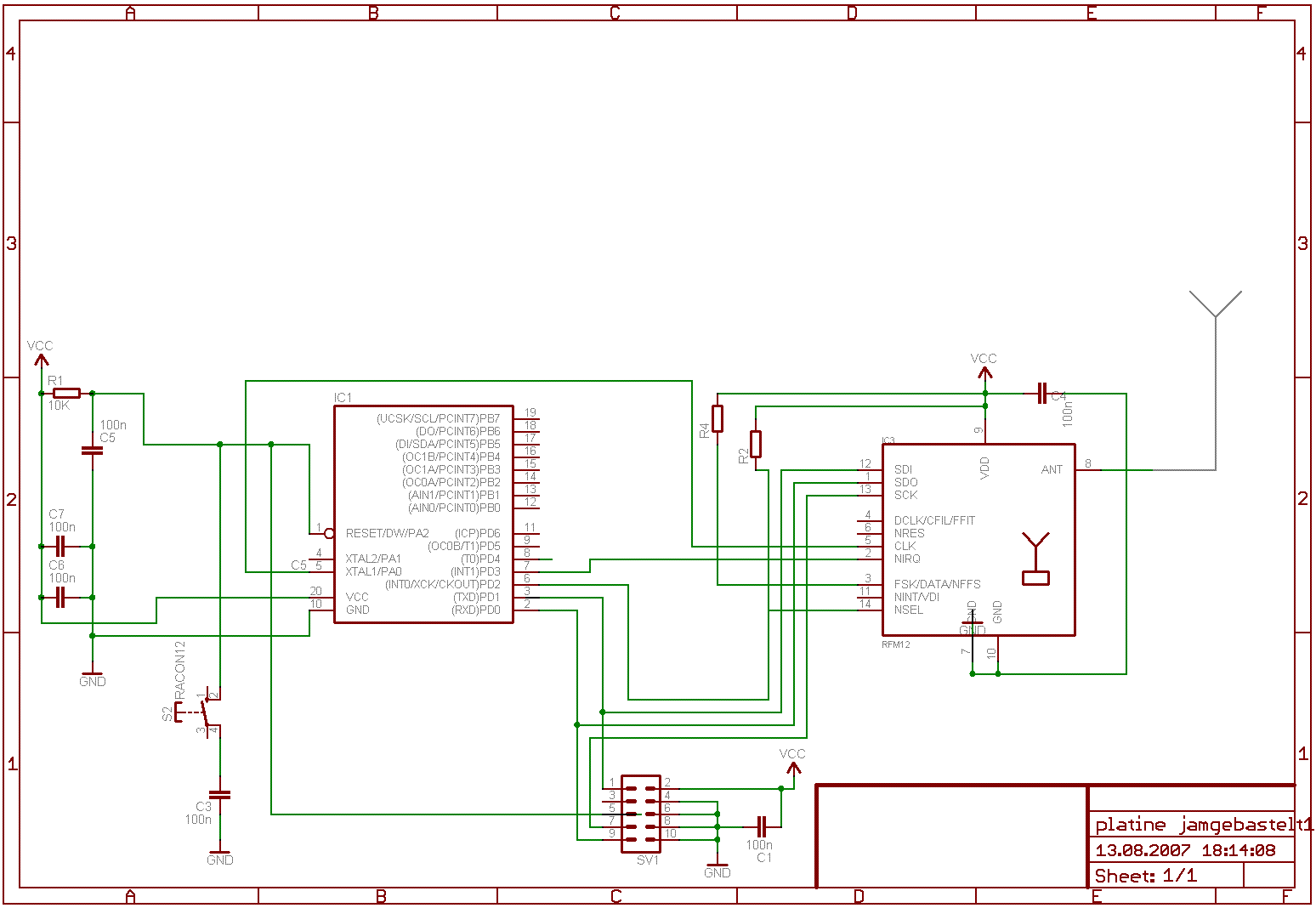

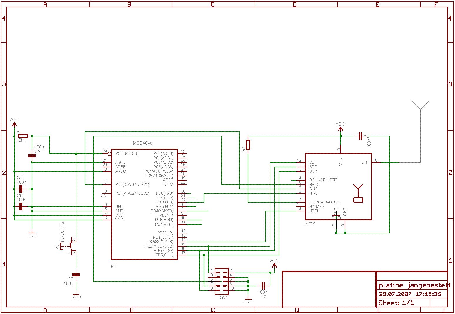

von Timo (Gast)
Hallo Leute,
ich eine platine aufgebaut getestet und auf externe Fusebits eingestellt
und seitdem kann ich nicht mehr das programm in den µC
reinprogrammieren. Im Anhang stelle ich das schaltplan. Ich benutze dazu
das Funkmodul RFM12. Was habe ich bei den Schaltplan falsch gemacht bzw.
darf ich mit isp schnittstelle so programmieren wenn der µC auf externe
Quarz eingestellt ist und diese vom RFM12 zugegrifen wird. Kann mir
jemand was dazu sagen? Danke!
lg
Timo
von Sebastian B. (Firma: Hornbach) (invader)
Hab meinen ATTiny2313 auch in der Kombination XTAL1 <-> CLK(RFM12)
verschaltet und auf externe Clock gefused (alle CKSEL Programmed und den
Clockdivider raus) ... ging nix mehr. Hab dann wieder auf die internen
8Mhz ohne divider umgeschaltet, dann war wieder alles ok.
Ich frag mich aber eh wie das mit einem µC ohne Hard-SPI gehen soll wenn
man dem RFM12 erstmal auf 10Mhz CLK bringen muss.

von Timo (Gast)
ich frag mich immernoch warum das nicht geht, kann mir da jemand
weiterhelfen? ich sitze schon seit tagen dadran. Meine Fusebits
einstellungen habe ich im Anhang eingefügt.
Gruss,
Timo

von Timo (Gast)
ich hab die Resetleitung unterbrochen aber leider tut sich immernoch
nichts.
Lg
von Wigbert P. (wigbert) Benutzerseite
Hallo Timo
schau mal unter
Beitrag "Re: Beispielprogramm für RFM12 433MHz Funk-Module"
>Ist an nSEL vom Modul ein Pullup ?
bau mal den Pullup ein.
und melde dich wieder.
Wigbert
von Timo (Gast)
Hallo Wigbert,
ich habe jetzt das NSEL von µC abgelötet und stattdessen an einem pullup
widerstand zu VCC verbunden jetzt kann ich reinprogrammieren bei ATMEGA
8.
Timo Nsel wieder ran und zusätzlich den Pullup.
Kann es sein das Du ein L-Typ nutzt der nur bis 8 Mhz taktet.
Deine Pinbelegung am m8 ist anders als bei mein P-Typ.
Wigbert

von Timo (Gast)
Ja das programm läuft mit internem takt aber sobald ich es auf externe
schalte dann kann ich nicht das programm in attiny reinladen
Mal mal die Schaltung auf.
Pullups alle ausprobiert?
Wigbert
von Timo (Gast)
hier die Schaltung:
da ich in Bibl. vom eagele keine attiny 2313 gefunden habe hatze ich
jetzt andere pinbelegung.
SDI MOSI
SDO MISO
SCK SCK
NSEL PB4
CLK XTAL1
Auf den ersen Blick scheint die Schaltung ok. zu sein.
Hast Du mal SUT0 den haken rausgenommen.
Software richtigen Quarz declariert.
Wigbert

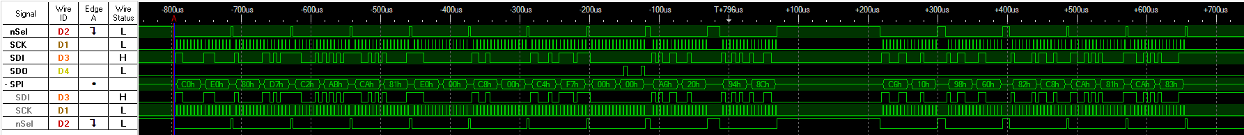

So, habe mir gerade eine "Testumgebung" aufgebaut. Es funktioniert
natürlich: nichts :-(
Ein Modul (jeweils RFM12) ist an einem STK500 angeschlossen (SCK, SDI,
SDO, nSEL am SPI Interface), das andere an einem AVR Board von Pollin.
FSK ist jeweils mit 10 k Pullup an Vcc. Auf beiden Boards werkelt
(nicht) ein Mega16 mit 8 MHz internal clock. Um den Fehler schonmal
etwas einzugrenzen, habe ich die UART Routinen erstmal rausgeschmissen
und lasse die beiden LEDs auf dem Pollin Board blinken falls was
empfangen wird.
Software habe ich "Firmware v2.0.1 von Jürgen Eckert" verwendet (Link im
RFM12 Artikel). Da IRQ nicht angeschlossen und nicht verwendet wird,
habe ich in rfm12.h auf non-blocking-calls gestellt.
Habe ich irgendwas vergessen ?
Stefan
von Stefan (Gast)
...habe inzwischen herausgefunden dass es beim Empfang hängt:
In rf12_rxdata kehrt die Funktion rf12_ready nicht zurück; diese wartet
darauf, dass SDO auf High-Pegel geht, was aber SDO hier nicht tut.
(Siehe Screenshot).
Was bedeutet das ?
Stefan
von Benedikt K. (benedikt)
Entweder ist der Empfang nicht eingeschaltet, oder das Modul empfängt
ganz einfach nichts.

von Christian (Gast)
Hallo
ich hab die schaltplan wie timo(oben)mit 2 atmega8 16PU aufgebaut
alerding senden tut es aber empfangen nicht das ganze text. Ich hab
leider keinen osci um dies zu überprüfen. Denn code habe ich von
bennedikt so übernomen.
könnt ihr mir da einpaar tips geben voran das liegen konnte?
Danke!
