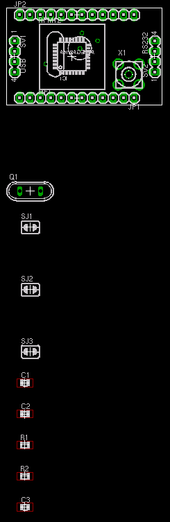

Außerdem fehlt noch ein Antennenstecker (SMA oder was kleineres) und vielleicht ein RS232 Pegelwandler (am besten ohne Kondensatoren).
Meine Verschläge: Für die Antenne nen SMA-Footprint, bei dem man auch einfach an das Pad für den Mittelkontakt eine Drahtantenne löten kann. I2C-Schnittstelle sollte auch noch drauf sein. Für RS232 würde ich das UART in TTL-Pegel+Versorgung auf ne vierpoligen Stiftleiste packen. Da kann man dann entweder nen MAX oder nen USB-Wandler anschließen. Oder nen zweiten µC... Mega8 (bzw pinkompaktibel) find ich gut. TQFP ist für mich kein Problem. Wenn genügen Interesse besteht, kann man ja ne zweite Version in THT machen. Der Takt sollte per Lötbrücke vom RFM zu holen sein, plus Footprint für nen extra Quarz. So kann man bei Bedarf nen Baudratenquarz einbauen. Möglichst alle Pins des Moduls sollten angeschlossen werden, der Mega8 hat schließlich genügend Pins. Dann kann man sämtliche Betriebsmodi nutzen. nIRQ und FFIT sollten auf nem externen Interrupt landen. Ein oder zwei LEDs, um kleine Statusmeldungen zu geben. Übrige IOs auf Lötpads/Stiftleisten, damit man kleinere (Fernschalt-)Aufgaben ohne zweiten Controller erledigen kann.
Klingt alles gut. mega8 und mega48 haben beide Vor und Nachteile. Beim mega8 wäre es u.a. der größere RAM (Sende/Empfangspuffer), aber dann kann man auch den mega88 nehmen, da hat man dann alle Vorteile zusammen. Optimal wären verschiedene Modi in der Software die man beim compilen einstellen kann: z.B. Optimierung auf sichere Datenübertragung oder auf möglichst hohe Datenrate, oder Einstellmöglichkeiten bezüglich möglichst kuzer Antwortzeiten beim Senden/Empfangen usw. Die Daten müssen ja Paketweise übetragen werden, denn nur so kann man trotz dem häufigen Umschalten zwischen Senden/Empfangen hohe Datenraten erreichen.

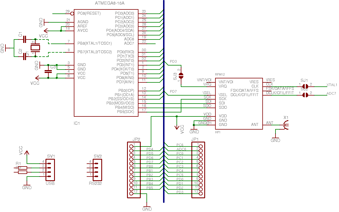

Hier mal ein erster Vorschlag von mir, mit bitte um Anmerkungen.
Und das Board (noch nicht geroutet).

Hallo Manuel! Schöne Arbeit. Ich würde an den RESET vom ATmega noch eine Pull-Up machen. Frage: Müssen wirklich so viele Pins nach außen geführt werden (JP1 und JP2)? Wie wolltest Du den Controller programmieren? Ich würde aus Platzgründen nicht den 10-, sondern den 6-poligen (Atmel-Standard) Stecker nehmen. Schön, dass das endlich mal Formen annimmt und sich so viele daran beteiligen! ciao Michael
Programmieren kann man doch über die Stiftleiste von PortB. FFS\ muss auf High gelegt werden sonst geht nichts ! Den FSK/DATA Pin würde ich auch über einen Jumper an einen Pin legen. Wiso legst du den DCLK Pin an einen ADC Eingang ? An Reset (vom AVR) ein Kondensator nach GND, und den Pullup. Wiso verbindest du AREF mit AVcc ? Ich lasse den Pin immer offen (und hänge einen C nach Masse dran), so kann man per Software die Quelle wählen. Ist hier aber nebensächlich. Ansonsten sieht es gut aus.
Michael wrote: > Frage: Müssen wirklich so viele Pins nach außen geführt werden (JP1 und > JP2)? Wenn dann alle, oder? Sonst vermisst wieder jemand was. Und das Modul wird dadurch auch nicht größer. > Wie wolltest Du den Controller programmieren? Ich würde aus Platzgründen > nicht den 10-, sondern den 6-poligen (Atmel-Standard) Stecker nehmen. > Schön, dass das endlich mal Formen annimmt und sich so viele daran > beteiligen! Programmieren natürlich über den einen Port. Wenn man nur ein Standardkabel hat, muss man halt nen Adapter machen. Benedikt K. wrote: > Den FSK/DATA Pin würde ich auch über einen Jumper an einen Pin legen. OK > Wiso legst du den DCLK Pin an einen ADC Eingang ? Liegt da nicht die Empfangsstärke analog an?
>> Wiso legst du den DCLK Pin an einen ADC Eingang ? > > Liegt da nicht die Empfangsstärke analog an? Nein, an dem Pin liegt der Bittakt im nicht FIFO Mode an (für den Fall, falls man diesen mal nutzen will, würde ich diesen und den DATA Pin über Lötjumper auch an digitale Pins legen.) An dem DCLK Pin liegen im analogen Modus auch die empfangenen (digitalen) Daten, allerdings ungefiltert. Diese sind meiner Meinung nacht nicht nutzbar, bzw. man muss für jede Baudrate das Filter anpassen. Also ist dieser Modus hier nicht brauchbar. Die Signalstärke ist nicht direkt zugänglich, sondern liegt nur hier an: http://www.mikrocontroller.net/attachment/22519/rfm01.JPG

Wegen der Übertragungssicherheit würde ich an den 7,4 Hamming-Code noch ein Paritätsbit setzen, dann hat man einen 8,4 Hamming-Code und die vollen acht Bit einer Übertragung genutzt ;-) Infos dazu z.B. hier http://en.wikipedia.org/wiki/Hamming_code http://de.wikipedia.org/wiki/Hamming-Code http://www.exampointers.com/teletext/hamming.phtml Für µC sollte eine ähnliche Version wie für DDS mit Sinus-Tabelle angewendet werden. Wurde ja schon von "Bingo" erwähnt ;-)
Benedikt K. wrote: > Die Signalstärke ist nicht direkt zugänglich, sondern liegt nur hier an: > http://www.mikrocontroller.net/attachment/22519/rfm01.JPG Ah, OK. Dann kann ich ja ein Lötpad für n Kabel vorsehen oder so. Welche Pins des AVR sollte ich denn für SEL, FSK und DCLK nehmen, ohne dass man viel verwendete Funktionen verschwendet. Ich würde z.B. ungern PWM Ausgänge opfern. ADC sind ja eingentlich genug da. Für IRQ bleibt wohl nur INT0 oder INT1 (wobei ich INT0 für USB bräuchte).
Wie wäre es mit folgender Belegung: IRQ über Jumper an INT1 (da dieser beim Senden meiner Meinung nach eher gebraucht wird, als der Empfangs Interrupt.) FFIT über Jumper an INT0. Soweit ich weiß, darf bei der USB Software sowiso kein anderer Interrupt aktiv sein. Da stört das dann auch nicht. Zur Not kann man das ja auch pollen. FSK und DCLK könnte man über Jumper an PD5 und PD6 legen. Zusätzlich an FSK noch einen 10k Pullup (falls der Pin nicht verwendet wird, damit FFS\ auf high liegt.) Sollte man SEL\ nicht vielleicht an einen anderen Port legen, damit man einen kompletten 8bit Port (PORTD) zur Verfügung hat (falls man es mal braucht) ? z.B. auf ADC3 könnte man diesen legen. Dann hätte man in der Minimalversion nur PB3-5 + PC3 belegt, der Rest ist frei. ADC/PortC Pins gibt es ja genug. Im Moment sind auch PD0-1 und PD2-3 doppelt rausgeführt (USB, RS232 und auf der PortD Leiste. Ich würde die nur 1x rausführen, dafür aber alle Pins auf die Stiftleisten legen. Vom Platz her müsste das reichen. Die SMA Buchse ist im Moment eine nicht abgewinkelte Version, oder ?
Benedikt K. wrote: > Wie wäre es mit folgender Belegung: > IRQ über Jumper an INT1 (da dieser beim Senden meiner Meinung nach eher > gebraucht wird, als der Empfangs Interrupt.) Jap. > FFIT über Jumper an INT0. Soweit ich weiß, darf bei der USB Software > sowiso kein anderer Interrupt aktiv sein. Da stört das dann auch nicht. > Zur Not kann man das ja auch pollen. Auch gut. > FSK und DCLK könnte man über Jumper an PD5 und PD6 legen. Zusätzlich an > FSK noch einen 10k Pullup (falls der Pin nicht verwendet wird, damit > FFS\ auf high liegt.) DCLK und FFIT ist der gleiche Pin am RFM12. > Sollte man SEL\ nicht vielleicht an einen anderen Port legen, damit man > einen kompletten 8bit Port (PORTD) zur Verfügung hat (falls man es mal > braucht) ? z.B. auf ADC3 könnte man diesen legen. Gute Idee! > Im Moment sind auch PD0-1 und PD2-3 doppelt rausgeführt (USB, RS232 und > auf der PortD Leiste. Ich würde die nur 1x rausführen, dafür aber alle > Pins auf die Stiftleisten legen. Vom Platz her müsste das reichen. Ich will das so machen, dass man auch direkt einen USB Stecker oder eine SUB-D Buchse dranlöten kann. > Die SMA Buchse ist im Moment eine nicht abgewinkelte Version, oder ? Richtig. Bin mir nicht sicher, welcher Pegelwandler für RS232 leicht zu besorgen und möglichst klein ist... Kann man nen MAX 487 für RS232 nehmen?
Für SJ4 reicht ein einfacher Jumper. R4 kann man ja einfach weglassen falls er nicht gebraucht wird. Die RS232 Option wäre schön, aber braucht vermutlich viel Platz. Die TXD und RXD Leitungen rausführen würde eigentlich reichen. Ist eine gewinkelte SMA Version kleiner (weniger hoch)? Wenn man die Buchse in Richtung RFM12 platzieren würde, würde diese über dem Modul liegen, und der Stecker + Kabel würden dann nicht stören wenn die etwas rauststehen. Nach oben hin macht es das ganze (meiner Meinung nach) nur unnötig hoch. Andererseits kann man stehend halt direkt eine stehende Antenne anschrauben.
Welchen man reinlötet is eigentlich egal. Der Footprint von gerade und gewinkelt scheint gleich zu sein.
...wäre nicht noch eine Diode am VCC-Eingang vom USB-Anschluss sinnvoll? (Damit man bei externer Speisung nicht versucht, den PC via USB zu versorgen... ;-)) In SMD kann man den RS232-Teil aber auch recht klein bekommen (Siehe Anhang - mein µBrain-Modul). Ok, die C's (0603) habe ich auf der Unterseite versteckt ;) Gruß aus Berlin-Tempelhof, Stefan

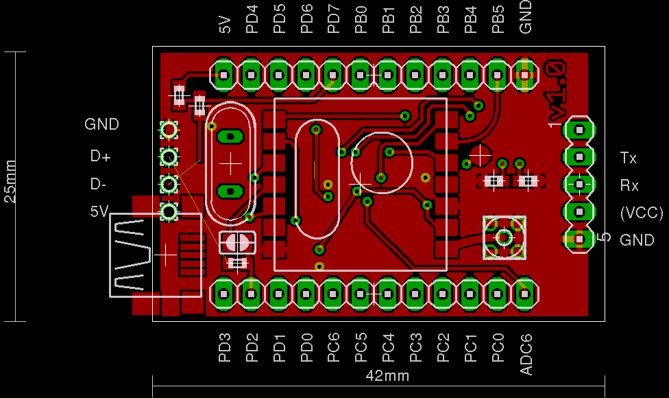

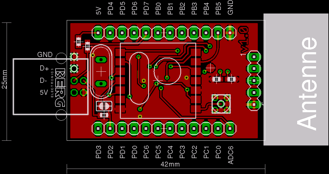

Hier mal ein Routingversuch.
#549035
bei mir liegt ein smd außerhalb der platine...
Ich weiß, is noch nicht ganz fertig. Pegelwandler fehlt auch noch. Den Kondensator hab ich leider nicht in VCC-Nähe des RFM12 bekommen.

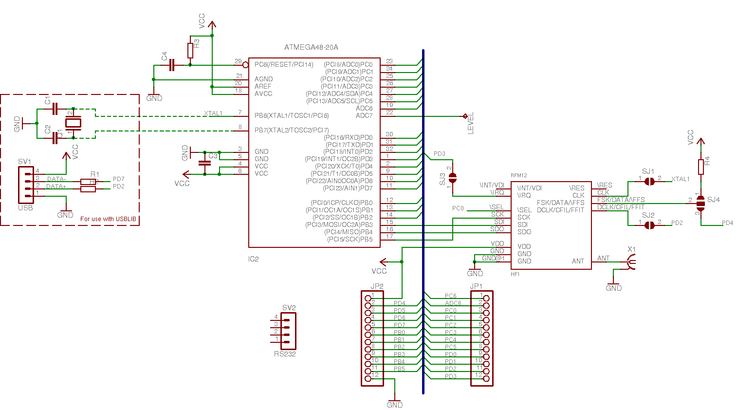

Schaltung
Ist an dem Anschluss für die Serielle auch eine Dublette der Spannungsversorgung geplant? Ansonsten fände ich Pin1 und Pin12 (JP2) recht weit auseinander...
Wollte das so machen, dass man direkt nen Sub-D dranlöten kann. Braucht man da Spannung?

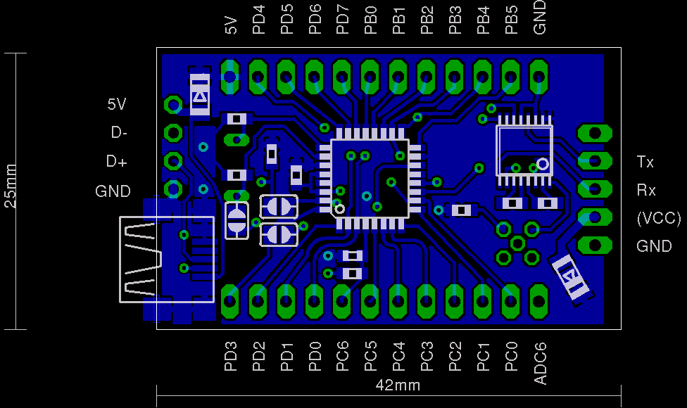

Mein Board für den ATmega48 wäre soweit fertig. Hat jemand noch Verbesserungsvorschläge? Wenn Interesse für insgesamt ca 20 Platinen besteht würde ich welche fertigen lassen.

Manuel Stahl wrote: > Mein Board für den ATmega48 wäre soweit fertig. Hat jemand noch > Verbesserungsvorschläge? Wenn Interesse für insgesamt ca 20 Platinen > besteht würde ich welche fertigen lassen. Kannst Du die Platine vielleicht noch mal als Bild reinstellen (nicht jeder hat immer Eagle griffbereit). Gibt es eine ungefähre Preisvorstellung für die Platine?
#558822
Die aktuelle Version ist immer hier zu finden: http://www.mikrocontroller.net/articles/AVR_RMF12#Platine Bestellungen bitte auch nur dort und nicht im Forum. Ich weiß noch nicht wo ich fertigen lasse, kennt jemand einen guten und günstigen Lieferanten? Kleinste Leiterbahnen sind 10mil.
Kann man die 0603 und den RS232 eigentlich noch löten oder muss man die backen, kochen oder grillen? Oder besteht evtl. auch die Chance (was die Kleinteile angeht) schon bestückte Platinen zu bekommen?
Man kann eigentlich auch 0402 problemlos löten, wenn man nicht gerade ein 5mm Spitze auf dem Lötkolben hat.
Pin4 von J3 über Diode an Vcc
#559253
> Pin4 von J3 über Diode an Vcc Ups vergessen... > Kann man die 0603 und den RS232 eigentlich noch löten oder muss man die > backen, kochen oder grillen? Löten ist absolut kein Problem. Den RS232 hab ich schon verwendet. Lötpaste ist von Voteil. > Oder besteht evtl. auch die Chance (was die Kleinteile angeht) schon > bestückte Platinen zu bekommen? Ja, gegen nen kleinen Aufpreis sicher. Hab immernoch keinen Lieferanten...
Hallo 2 hochinteressante Links was man mit Funkmodulen außer Datenübertragung sonst noch so machen kann: http://homepages.paradise.net.nz/peterfr2/avrs232sender.htm http://homepages.paradise.net.nz/peterfr2/QAM.htm LG Michael
Liegen J1 und J2 eigentlich "willkürlich" weit auseinander oder ist das Rastermaß (wegen Steckbrett)?
Eine optionalen Spannungsregler könnte man vielleicht noch vorsehen.
Vielleicht an Pin4 von J3 oder einen Pin5 einbauen...

Da hätt ich doch fast den Pullup für die D- Leitung am USB vergessen... Außerdem passen gut noch Anschlüsse für eine USB-B Buchse mit drauf.

Ich hab mal die Flachantenne zum Größenvergleich neben die Platine gemalt. Wüsste nicht, wie ich die "einfach" unterbringen könnte, ohne die Antennenzuleitung zu lang zu machen. Zumal die Antenne nicht über der Groundplane liegen darf. Stehend wäre vielleicht eine Möglichkeit...
Man könnte evtl. die Platine eine Rasterreihe kürzer machen und die Antenne wie eingezeichnet an/auf die Kante löten...
#585549
Und dann einen kurzen Draht von dem Loch der nicht bestückten MMCX Buchse an den Pin 1. Dann muss ich aber nix ändern... g
und 5x Masse bitteschön^^

OK dann geb ich morgen die Fertigung frei! Alle die vorbestellt haben und mir noch keine Mail geschickt haben, also insbesondere Marco Schramm, Georg S. und Florian W. sollten sich dann mal melden, wegen Adresse, Zahlung, etc. 2 Platinen wären auch noch übrig, falls noch jemand Interesse hat.
#585855
Hätte Interesse an den beiden Platinen. seppk_ähht_amatronica_de
Mal ne ganz dumme Frage: Ist es Absicht das die USB Buchse in der Luft hängt ? Falls es um den Platz geht: Eine kleine Mini USB Buchse (oder wie auch immer sich diese Trapezförmigen Dinger nennen) in SMD ist mechanisch wesentlich stabiler als diese halb angelötete Buchse und dazu noch wesenstlich kleiner. Mir ist gerade noch was aufgefallen: Vielleicht sollte mal jemand den Wiki Eintrag ändern, da wird das Modul mehrfach als RMF12 bezeichnet. Korrekt heißt es aber RFM12 ! Ich habe leider keine Ahnung wie man die Bezeichnung des kompletten Eintrags mitsamt aller Links auf diesen ändert, und ich möchte ungern was kaputt machen.
Hallo Könnte ich auch noch 2 Platinen bekommen? Wäre super, entschuldige das ich die Bestellung verschlafen habe. Mini Usb ist in der Tat um einiges besser falls man das noch ändern könnte. LG Michael
So könnte eine Version mit Mini-USB aussehen. Auch nicht so schlecht, wie ich finde.

Nochmal eine Variante mit MiniUSB auf der Rückseite. Mir gefällt nur nicht, dass die 5V Versorgung vom USB jetzt über ne 0,2mm Leitung geht...
