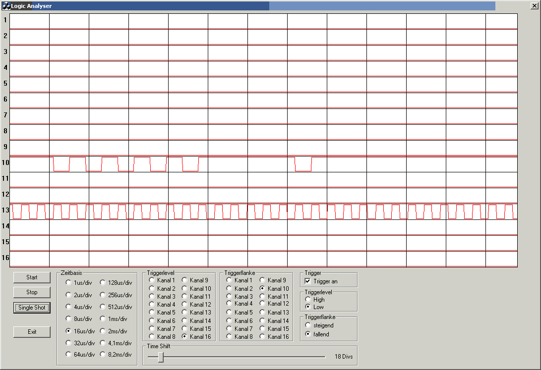

Ich habe den analogen Modus mal ausprobiert:
Am Ausgang kommen 5V Pegel raus, es scheint also intern schon eine
digitale Entscheidung geben, ob die empfangene Frequenz < oder > als die
center Frequenz ist. Allerdings ist das Signal manchmal etwas
verrauscht, daher der Filter.

Schaut man in die IA-Datenblätter (Besten Dank an Sebastian), so erkennt
man, daß der Analogausgang ein RC-Tiefpaß, gefolgt von einem
Schmitt-Trigger ist. Der Digitalfilter, der das I/Q-Signal auswertet,
verhindert genau diese Rauschanteile, was aber auf die Datenrate geht.
Gruss
Jadeclaw

@Benedikt: hast du auch den richtigen Modus gesetzt ? Der DCLK/CFIL/FFIT
müsste als analoger Ausgang geschaltet sein. Das ist der Modus der bis
zu 256kBit erlaubt und bei dem es keinen DCLK gibt. Lässt man nun den
externen Kondensator weg dann müsste man direkt das analoge
Ausgangssignal des I/Q Demodulators abgreifen können. Man verzichtet
also auf den DATA Ausgang und den internen Schmitttrigger. Egal, meine
Platinen sind fertig, morgen bestücke ich sie und dann werde ichs mal
seber testen ;)
Gruß Hagen
von Benedikt K. (benedikt)
@hagen
Ich denke schon.
Der Pin kann ja nur FIFO voll Interrupt, Baudrate und Analog.
Als ich das FIFO abgeschaltet hatte, kamen da 19200Hz raus, dann habe
ich auf analogen Filter umgeschaltet, und es kamen die Rechteckimpulse
raus, die ähnlich aussehen wie die Signale am Ausgang eines billigen AM
433MHz Empfängers (Zufallswert wenn der Sender aus ist, mehr oder
weniger saubere Daten wenn der Sender in der Nähe läuf).

Hier mal das Timing des synchronen UART modes:
Genau wie ich vermutet hatte, funktioniert der UART wie im asynchronen
Modus, nur dass zusätzlich eben der Bittakt übertragen wird. Start und
Stop Bit sind also vorhanden !
Übertragen habe ich 0xAA und 0xFF. Beim zweiten sieht man daher nur das
Startbit.
Interessant ist, dass der Takt dauerhaft vorhanden ist. Im Slave Mode
sollte dies kein Problem sein, wenn man das Funkmodul einschaltet ehe
man den UART einschaltet.
Im Prinzip kann man den AVR UART also auch für das Funkmodul verwenden,
wenn man dieses ohne FIFO verwendet.
von Uhu U. (uhu)
Woraus schließt Du das?
Wie war den der USART eingestellt? Anzahl Startbits? Oder kann man das
beim AVR nicht einstellen?
Wie erklärst Du Dir die große Lücke zwischen dem 0xAA und dem 0xFF?
Leider ist Zeitbasis nicht sehr gut an die Taktfrequenz angepaßt - da
kann man eigentlich nur schätzen, was passiert.
Aus dem Datenblatt, meinen Vermutungen und dem Timing: Es passt alles
zueinander.
Der USART wurde einfach eingeschaltet, Standardeinstellungen, also 8N1,
nur zusätzlich noch das synchron-Modus Bit gesetzt.
Ich habe eine Pause eingebaut, damit man die einzelnen Bytes besser
unterscheiden kann. Nur so kann man erkennen, dass der Takt immer läuft.
Wenn ich 0xAA dauerhaft sende, dann sehe ich auf der Datenleitung die
halbe Frequenz wie auf der Taktleitung, da die Bits immer abwechselnd 1
und 0 sind.
Glaube es mir doch einfach: Der synchrone Modus überträgt die selbe
Daten wie der asynchrone Modus, nur dass eben zusätzlich noch der Takt
übertragen wird.
Wenn man nur die Daten abgreifen würde, könnte man diese problemlos mit
jedem anderen asynchronen UART empfangen.
von Uhu U. (uhu)
> Der synchrone Modus überträgt die selbe Daten wie der asynchrone Modus
Na ja, das sollte man auch erwarten.
Allerdings frage ich mich, was der Synchronmodus mit Start-/Stopbits
eigentlich für einen Nutzen bringt.
Ich würde jeweils 1000 Zeichen synchron und asynchron und ohne Pausen
ausgeben und die Zeit messen.
Sie signalisieren Beginn und Ende eines Bytes...
Ja, eigentlich ist zumindest das Stopbit überflüssig, aber anscheinend
ist der synchrone Modus nur ein Zusatzfeature, dass sich leicht einbauen
lies: Daszu musste lediglich der Takt auf extrem umschaltbar gemacht
werden.
Da normalerweise der 16x Takt benötigt wird, um das asynchrone Signal zu
synchronisieren, hat man so die Möglichkeit mit dem 4x Takt auszukommen.
Immerhin ist damit die 4x Geschwindigkeit notwendig. Und noch ein
Vorteil hat das ganze: Man braucht keinen Baudratenquarz, man kann jede
noch so krumme Baudrate verwenden.

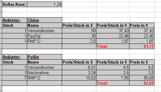

von jonny (Gast)
Ab 7-8 Stück die man bei Pollin bestellt kann man auch in China anfangen
zu Bestellen.
s. anhang
von Steffen H. (mc_sho) Benutzerseite
@Benedikt:
fast richtig. die 70 EUR sind 70 USD. Sonst habe ich den gleichen Preis
raus. Ich denke mal, das meine Bestellung noch diese Woche raus geht.
@ jonny
Schon mal was von MwSt und Zoll gehört ???
Davon abgesehen, habe ich bei Pollin noch nie Nachnahme und
Versandkosten bezahlt.
@Steffen H.
Ich hätte interesse an ein paar Modulen, sagen wir mal mindestens 10Stk.
von jonny (Gast)
ich? klar^^ mir ging es auch nicht um die stückzahl um bei 3 € zu landen
sonderm um einen vergleich zwischen pollin und china. Zoll und MwSt muss
bei meiner rechnung bei der Cina angba noch drauf das stimmt :)
jonny
p.s. ich änder das mal eben xD
von jonny (Gast)
mhh, ich leider immer :) naja vergiss meine rechnung -.-

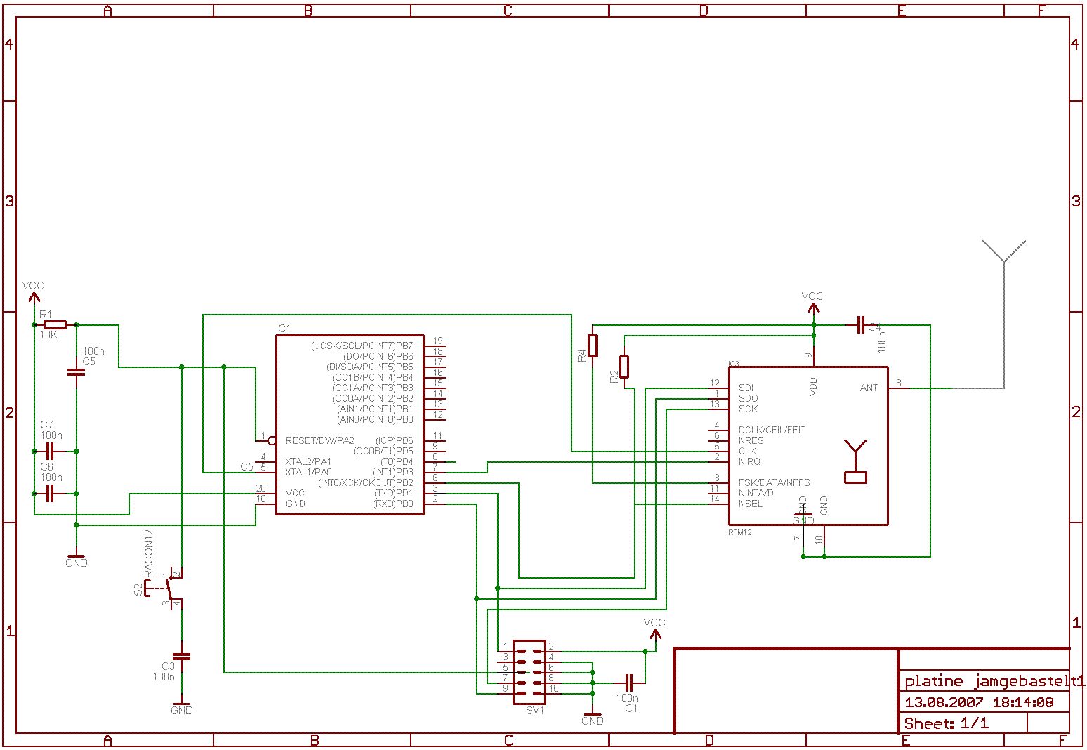

Hier mal ein Routingversuch.
von jonny (Gast)
bei mir liegt ein smd außerhalb der platine...
von Manuel S. (thymythos) Benutzerseite
Ich weiß, is noch nicht ganz fertig. Pegelwandler fehlt auch noch. Den
Kondensator hab ich leider nicht in VCC-Nähe des RFM12 bekommen.
Schaltung
von Jörg B. (manos)
Ist an dem Anschluss für die Serielle auch eine Dublette der
Spannungsversorgung geplant? Ansonsten fände ich Pin1 und Pin12 (JP2)
recht weit auseinander...
Wollte das so machen, dass man direkt nen Sub-D dranlöten kann. Braucht
man da Spannung?
> man da Spannung?
Zumindest benötigt die Schaltung einen zusätzliche Versorgungsspannung
sofern sie nicht über USB versorgt wird. Ansonsten fände ich eine
Zusammenlegung auf dem Connector auf Pin1/Pin2 oder Pin11/Pin12 besser.

von Timo (Gast)
hier die Schaltung:
da ich in Bibl. vom eagele keine attiny 2313 gefunden habe hatze ich
jetzt andere pinbelegung.
SDI MOSI
SDO MISO
SCK SCK
NSEL PB4
CLK XTAL1
von Wigbert P. (wigbert) Benutzerseite
Auf den ersen Blick scheint die Schaltung ok. zu sein.
Hast Du mal SUT0 den haken rausgenommen.
Software richtigen Quarz declariert.
Wigbert

...habe inzwischen herausgefunden dass es beim Empfang hängt:
In rf12_rxdata kehrt die Funktion rf12_ready nicht zurück; diese wartet
darauf, dass SDO auf High-Pegel geht, was aber SDO hier nicht tut.
(Siehe Screenshot).
Was bedeutet das ?
Stefan
Entweder ist der Empfang nicht eingeschaltet, oder das Modul empfängt
ganz einfach nichts.
von Stefan (Gast)
rf12_trans(0x82C8);      // RX on
rf12_trans(0xCA81);      // set FIFO mode
rf12_trans(0xCA83);      // enable FIFO
rf12_ready();
Sollte er damit sein...
>oder das Modul empfängt ganz einfach nichts.
Hm, eine Idee woran das liegen könnte ? Der Sender scheint seinen Job zu
tun, laut Logicanalyser kommt am Sender alles richtig an, und der
Messempfänger sagt mir dass auch etwas gesendet wird.
Stefan
Sendefrequenz = Empfangsfrequenz ?
Baudrate bei Sender und Empfänger stimmen überein ?
Sender sendet das Syncword ?
