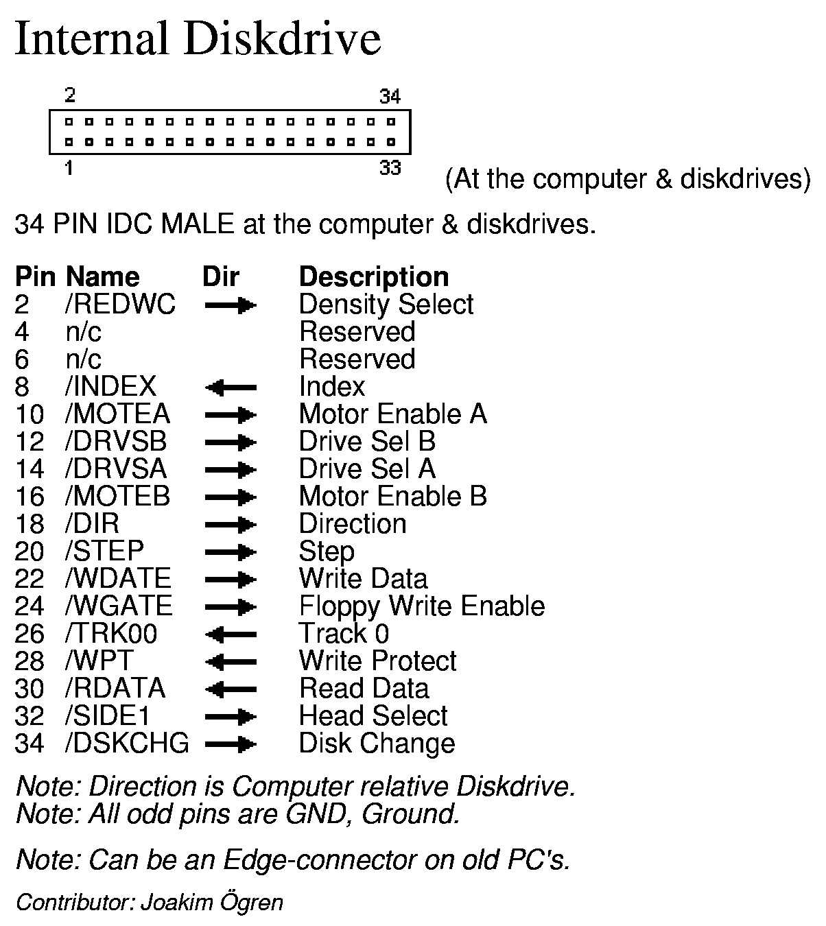

im Hardwarebook:
http://pf.ku.sk/lajciak/technickevybavenie/hwbook/hwbook2.pdf
auf Seite 212 ist die Belegung des 34-poligen Floppykabels gezeigt, hier
angehängt

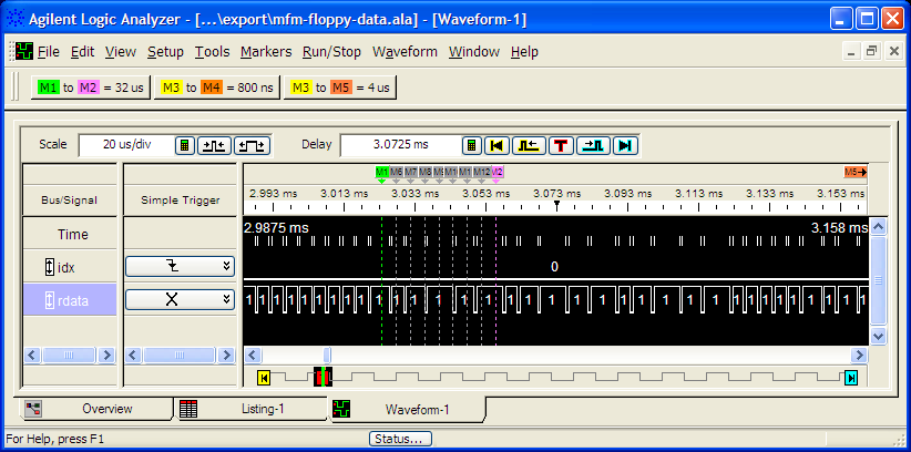

Ich habe noch ein paar Logicanalyzer-Screenshots vom MFM-Datenstrom,
als ich mein altes Laufwerk letztens repariert habe.  Das erste hier
zeigt das Datenbyte 0xE5 (Formatier-Füllbyte unter CP/M), die
Markierungen zeigen die Byte- und Bitslot-Grenzen.  M1 und M2 markieren
den Byteslot, die grauen Markierungen sind die Grenzen der Bitslots.
Hmm, wenn ich mir das Bild nochmal genau ansehen, ist das Byte wohl
eher 0xE4 statt 0xE5...

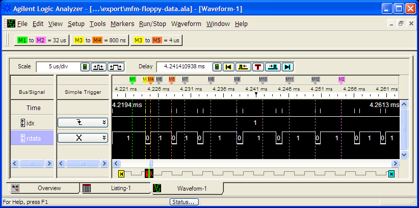

Hier der zweite LA-Schuss, in diesem Falle ist es die preindex gap.
Man erkennt zur linken gut die lange Folge von Nullbytes, die
letztlich eine Folge konstanter Frequenz und Phase bieten, auf die
sich die PLL im Floppycontroller synchronisieren kann.  Danach ist
die index mark, gebildet von einem Byte 0xC2, bei dem der Taktimpuls
im 0-Bit 3 (zwischen der 4. und der 5. grauen Markierung) fehlt.
Laut MFM-Regeln müsste ein reguläres 0-Bit an dieser Stelle einen
Impuls am Anfang des Bitslots aufzeichnen, aber bei der index mark
wird dieser Impuls zur Synchronisation weggelassen.
Das Ganze sind übrigens Daten einer 5,25-Zoll-DD-Floppy, wie man
an Hand der 4 µs Periodendauer (= 250 kHz Aufzeichnungsfrequenz)
sehen kann.  Muss man also für 3,5 Zoll HD entsprechend umrechnen.
In der oberen Zeile ist auch erkennbar, dass das Indexloch zu
dieser Zeit noch in der Lichtschranke sichtbar ist.  Das vorige
Bild dagegen war irgendwo aus der Mitte einer Spur genommen, da
war das Indexloch nicht aktiv.

magnetisierte Bereiche, also über "Speicherzellen" die 1 oder 0 abhängig
von Drehwinkel der Scheibe und der Position des Lesekopfes sind, oder?
Nein, magnetisiert sind die alle, aber entweder in die eine oder in
die andere Richtung.
Wenn du dir die Bilder oben anguckst siehst du, wie die Magnetisierung
bei einer MFM-Floppy aussieht bzw. das Signal, dass die Mimik im
Floppy-Laufwerk am Shugart-Bus aus der Magnetschicht rekonstruiert.

von Luky S. (luky)
Also eine Floppy hat eine Datenrate von < 1MBit. Man müsste doch mit
einem etwas schnelleren Controller die Daten abgreifen können. Es geht
ja nicht darum, den Floppycontroller nachzubauen, sondern quasi das
Floppylaufwerk und das hat meines Wissens sehr wenig Intelligenz wen man
sich mal die Pinbelegung des Floppykabels anschaut gibt es dort Pins für
z.B.  Schrittimpuls für den Schreib-/Lesekopf und Richtung. Das
Interface ist nichtmal parallel.

von Luky S. (luky)
Liege ich jetzt komplett falsch oder verhält sich ein Floppylaufwerk
gegenüber dem Floppykontroller prinzipiell "nur" wie ein linearer
Speicher mit 1Bit Datenbreite und einem Zähler zur Adresscodierung?
Mit dem Pin "Track 00" wird der Schreib-/Lesekopf auf Spur 00
zurückgesetzt, also der Adresscounter auf 0 gesetzt.
DIR Steuert die Bewegungsrichtung des Lese-/Schreibkopfes.
Dann geht es jeweils einen Schritt weiter (STEP = Schrittimpuls für den
Schreib-/Lesekopf)
Write Data und Read Data dienen zum Lesen / schreiben.
Dinge wie Disk Change = Keine Diskette im Laufwerk können ruhig
weggelassen werden denn Speicher ist ja quasi immer da.
http://www.lukasbit.de/computer/pinbelegung.php#floppy
von (prx) A. K. (prx)
Ja.
Nein, das ist ein Ausgang, mit dem das Diskettenlaufwerk bekannt gibt,
daß der Kopf auf Spur 0 liegt.
Ansonsten hast Du im Prinzip recht, Du musst noch den Indeximpuls
bedenken und die Tatsache, daß die Daten auf der Diskette MFM-codiert
gespeichert werden. Die Nutzdaten machen nur einen recht kleinen Teil
davon aus.
Die Position eines Sektors in einer Spur wird durch die vergangene Zeit
nach dem Indeximpuls definiert, die Diskette dreht sich mit 300 oder 360
Umdrehungen pro Minute.

Richtig, das Laufwerk meldet insgesamt nur folgende Signale an den
Controller:
Spur 0
Schreibschutz
Index
Lesedaten
Diskettenwechsel

Im Anhang findet Ihr nebeneinander die Pinbelgung von
 - Shugart26
 - Shugart34
 - IBM-PC34
 - FTAPE37
 - Shugart50
(mein Beitrag in de.wikipedia.org/wiki/Shugart-Bus)
