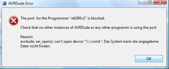

von Markus (Gast)
ich hab mir die Schaltun aufgebaut, und die schritte einen nach dem
anderen erledigt (ist übrigens gut erklärt).
Ich häng nun an der stelle das ich das übungbeispiel nicht auf den
Controller aufspielen kann. Ich bekomme immer eine fehlermeldung mit dem
Text:
The port for the Programmer "stk500v2" is blocked.
Check that no other istances of AVRDude or any other programm is using
the port
Reason:
avrdude: ser_open(): can't open device"\\.\com1":Das System kann die
angegebene Datei nicht finden.
Kann mir jemand sagen was ich falsch mach oder was ich vergessen hab?
von Markus (Gast)
Was ich noch vergessen hab zu erwähnen ist das bei dem schritt "Make
Target" in der Console, unter anderem folgende Zeile stehen habe:
make: [AVRTest.lss] Error 128 (ignored)

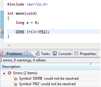

von Silent Bob (Gast)
ich habe das Problem das Eclipse immer Fehler bringt, wenn ich
auf irgendein Register/Eintrag aus der <avr/io.h> zugreifen wil.
Im Anhang hab ich mal einen Screenshot angehängt von meinem Problem.
Hoffe ihr könnt mir weiterhelfen :)
Danke euch!

von Thomas H. (innot)
ich habe eine (Beta) Version des AVR Eclipse Plugins released die
(hoffentlich) die Probleme mit dem Erkennen der Include-Dateien behebt.
Weitere Details findet ihr hier:
Beitrag "Re: AVR eclipse error message problem!!"
