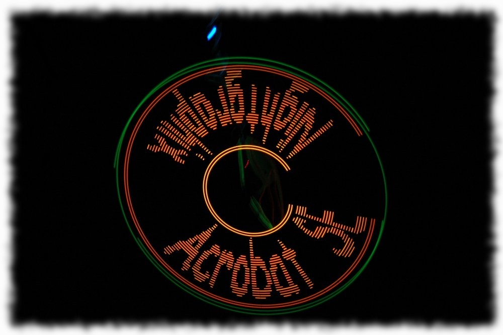

ich stelle euch hier die Bauanleitungen für ein Rotor-Display rein. Ich
hoffe, es gefällt euch und finde ein paar Nachbauer :)
* 2 gegenüberliegende Anzeigepanels mit je 9 Leuchtdioden
* Anzeige mit 200 x 18 Pixeln
* "Interlaced"-Anzeige
* Durch PWM mehrere Rotstufen möglich: Aus, dunkel, heller, an
* Umdrehungsgeschwindigkeit einstellbar
* Elektrische Energieübertragung zum Rotorkopf über (Eisen-)Kernlosen
Trafo
* Drahtlose Datenübertragung mit > 115200 kbits/s
* Standardbauteile, (fast) alle bei Reichelt Elektronik zu beziehen
* Grafische PC-Benutzeroberfläche in Java
* Text- und Bildmodus
* Scriptmodus, dadurch z.B. Laufschrift und Animationen möglich
* Bildwiederholrate > 10 Bilder/s
* Einfacher 12V-Gleichstrommotor
* Stromversorgung: 12..13,8V
* RS232-Schnittstelle
* 3 AVRs Mega8
http://storage.kuldisch.de/rotordisplay/rotordisplay-current.zip
Viel Spass!
Fragen und Kommentare sind erwünscht!
Stefan
von Benedikt K. (benedikt)
Schönes Projekt !
Wie hast du das mit der PWM gemacht ? Das Display dreht sich doch
weiter, da würde man eine PWM als Punkte/Strifenmuste sehen.
von Stefan Heindel (Gast)
Ja, man sieht auch in der Tat Punkte/ Streifen, wenn man ganz nah ran
geht. Aber aus einer Entfernung von 5-10 cm stört das nicht mehr. Treibt
aber die Prozessorlast auch derbe nach oben :)

Anliegend noch mal ein Bild meines derzeitiges einfarbiges System mit 32
LEDs pro Rotorblatt.
Gruß Toby
