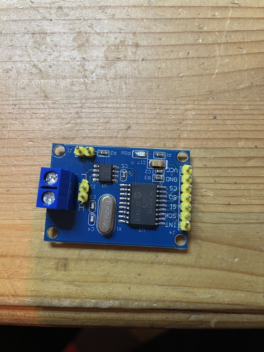

von Michael (Gast)
Hallo Crazyhorse,
der Post von Kosmos sagt das dies nicht technisch funktioniert.
Deswegen habe ich mich gewundert das hier alle diese Konstalation
betreiben.
Ich wäre ja froh wenn es bei mir auch klappt.
Ich habe jetzt die ACAN2515 Lib. getestet und die ersten Versuche
scheinen mit 10KBS zu funktionieren.
Welche Libary benutzt du denn?
Viele Grüße
Michael

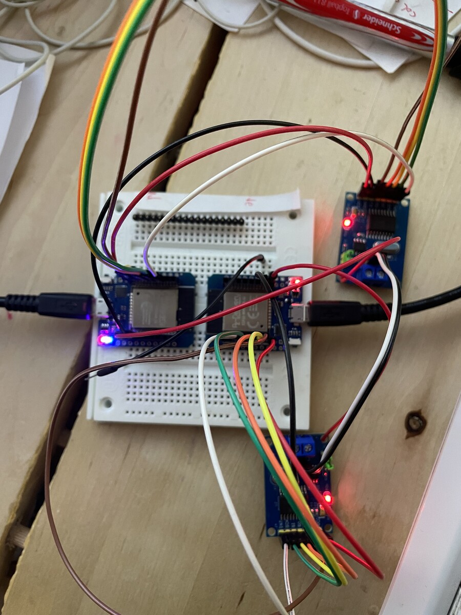

von Michael (Gast)
Hallo Leute,
ich bin ratlos.
Mein Code zum Senden:

2 x ESP32 Mini und 2 x MCP2515 mit TJA1050
Mit 125KBs geht es, wenn ich auf 10KBs umstelle kann ich nichts mehr
empfangen.
Ich glaube es gibt unterschiedliche Module mit dem MCP2515. Bei mir auf
dem Osci steht D0695629C.
Hat noch jemand einen Lösungsvorschlag? Bitte nicht müsste gehen.
Eventuell hat ja jemand einen Democode für mich.
Viele Grüße Michael
von Peter (Gast)
Morgen,
mir sind die Can_Module nur als 8MHz bekannt!? Kauf als xx MHz?
Die Datei hätte gereicht, sehr unübersichtlich "//..." !?
Welche Fehler treten auf!? Die Code gibt Fehler aus!?
Peter
von Dave G. (neuroquila-n8fall)
Bitte sei so nett und formatiere deinen code entsprechend mit den code
tags oder hänge die Datei an (noch besser). Das ist so schwer bis
absolut nicht lesbar.
Mal ganz allgemein:
- Da die Oszis keine Angabe haben würde ich vermuten, dass diese mit
8MHz ausgeliefert wurden. Google spuckt ja auch nix zu aus. Schade.
Dementsprechend, wenn du mit 16MHz anrückst, klappt das nur bis zu einer
gewissen Bitrate aber kommst dann irgendwann nicht mehr tiefer.
- Prüfe auf der Konsolenausgabe ob die Initialisierung überhaupt
funktioniert. Ich wette das tut sie nämlich nicht.
Was zu prüfen ist:
- Initialisiere mit 8MHz und 10Kbit:
static const uint32_t QUARTZ_FREQUENCY = 8UL * 1000UL * 1000UL;
ACAN2515Settings settings(QUARTZ_FREQUENCY, 10UL * 1000UL); // CAN bit rate 10 kb/s
Dann prüfe ob die Initialisierung überhaupt funktioniert:
SPI.begin(MCP2515_SCK, MCP2515_MISO, MCP2515_MOSI); //SPI Pin Config ohne Interrupt
const uint16_t errorCode = can.begin(settings, [] { can.isr(); });
  if (errorCode == 0)
    Serial.print("Bit Rate prescaler: ");
    Serial.println(settings.mBitRatePrescaler);
    Serial.print("Propagation Segment: ");
    Serial.println(settings.mPropagationSegment);
    Serial.print("Phase segment 1: ");
    Serial.println(settings.mPhaseSegment1);
    Serial.print("Phase segment 2: ");
    Serial.println(settings.mPhaseSegment2);
    Serial.print("SJW: ");
    Serial.println(settings.mSJW);
    Serial.print("Triple Sampling: ");
    Serial.println(settings.mTripleSampling ? "yes" : "no");
    Serial.print("Actual bit rate: ");
    Serial.print(settings.actualBitRate());
    Serial.println(" bit/s");

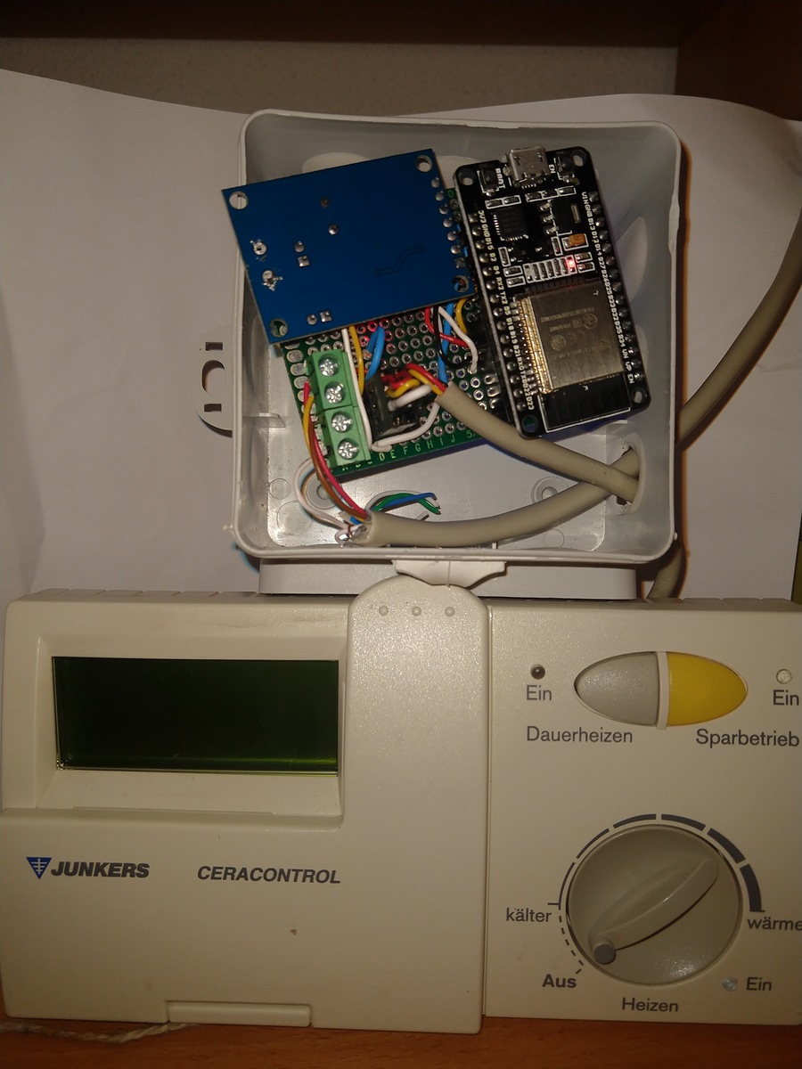

Aloha,
ich habe auf den Bildern gesehen, dass der Bus auf beiden Seiten
terminiert ist. Entferne mal die Terminierung auf der einen Seite. Laut
Spezi ist es nur vorgesehen am "Ende" zu Terminieren.
Das wird vermutlich das Problem mit der niedrigen Bitrate nicht beheben
aber ein sauberes Fundament ist wichtig ;)
Ich meine mich zu erinnern, dass manche ESP32s stark vereinfacht
ausgedrückt nicht in der Lage sind die Frequenz so niedrig zu drücken,
dass es für 10kbit/s reicht. Ich habe grundsätzlich nur Wroom32 Module
im Einsatz mit Devkit 4 Layout (diese haben eine stabilere
Spannungsversorgung, die nicht gleich bei jedem Spike in die Knie geht).
Mit denen funktioniert es. Habe einen dieser im Auto verbaut für
100kbit/s und einen an der Heizung mit 10kbit/s. Leider sehe ich auf den
Bildern das exakte Modell deiner Chips nicht.
Außerdem betreibe ich die Module ausschließlich ohne Interrupt, da das
sonst MQTT oder andere Peripherie zum "laggen" bringen kann (meine
Beobachtung - "Your milage may vary").
Kleine große Randnotiz: Wenn man nach Möglichkeiten sucht CAN-Bus mit
dem ESP32 zu verwenden, stößt man unweigerlich auch auf einen
Transceiver (SN65HVD230), den man direkt an die CAN-Fähigen Pins des
ESPs anklemmen kann. Finger weg davon, denn damit kommt man auch nicht
auf 10kbit/s und meine Tests mit 100kbit/s am Auto verliefen auch
fruchtlos und dabei sei gesagt, dass der CAN-Bus im Auto außerordentlich
stabil und Fehlertolerant läuft. Auch das Nachbauen des Moduls auf eine
Platine hat nie wirklich funktioniert. Auch wenn die beiden Platinen
miteinander kommunizieren konnten funktionierte das weder an der Heizung
noch am Auto. Dabei waren die Komponenten 1:1 identisch mit dem
gekauften Modul. Es gibt also anscheinend dramatische Unterschiede bei
den Chips die dazu führen, dass etwas nicht sauber funktioniert.
Ich habe auch hierzu mal einen Controller aus dem Auto auseinander
genommen und gecheckt, was der Hersteller da gemacht hat und
festgestellt, dass auch hier der MCP2515 und TJA1050 zum Einsatz kommen.
Ferner gibt es auch noch dramatische Unterschiede zwischen den
Frameworks. Ich benutze nun das "offizielle" ESP32 Framework zum
kompilieren, statt das was extra für das AZ-Delivery Ding bereitgestellt
wurde. Vorher gab es nämlich dabei auch Probleme. Ich habs mir leider
nicht notiert aber ich erinnere mich damit auch das Sendeproblem behoben
zu haben, was mit den älteren Wroom32 aufgetreten war (Das Devkit, wo
die Antenne nicht über das Board herausragt)
Zusammengefasst:
Wroom32[U] + "NiRen" gelabeltes CAN-Modul mit 16MHz Oszi funktioniert in
meinen Umgebungen tadellos mit dem exakten Code der in meinem Repo drin
ist sowie des Beispielcodes von ACAN2515.

von Peter (Gast)
nun hatte mir gestern ebenfalls die Bilder nochmals angeschaut, aber
hatte eher an den nicht gesetzten Abschluss geglaubt bzw. gehofft.
Ein !Can-Bus! hat zwei Enden und zwei Abschlüsse zu je ~120 Ohm (bzw.
insgesamt !! ~60 Ohm Belastung). Das ist die Vorgabe, habe gerade im
Automotiv_Bereich Geräte gesehen, die hier eingestellt werden konnten
(>2).
Halte Micheals  Einstellung, in diesem Fall ohne BM1, aber für richtig
und notwendig.
Mir ist aber aufgefallen das eine Masseverbindung zwischen den
Teilnehmern, wohl vorhanden war, aber nicht angeschlossen wurde (sw
Leitung). Muss nicht, aber kann zum Fehler führen. Weiterhin existiert
so eine gewisse Sicherheit. Ein späterer Masseversatz zum BM1 kann sehr
teuer werden.
Was bitte hat die Can-bus Bitrate mit der SPI Frequenz zu tun? Der
MCP2515 ist ein eigenständiger Controller. Nun in wie weit die SW von
Pierre die HW bei der Installation wirklich kontrolliert, ist mir nicht
bekannt. Aber die hat doch geklappt. "No error"  ... oder? beide.
Michael schrieb:
> }else{
>     Serial.print ("Configuration error 0x") ;
>     Serial.println (errorCode, HEX) ;
Daraus folgt doch, das mit der HW Unsicherheit des Can-Bus Moduls, nur
noch 3 Punkte existieren die zum Fehler führen.
Der Interrupt von der ACAN_SW hat mich nie überzeugt. Ich sehe bei
Michael auch keine Widerstände verbaut!! noch hat er darauf geantwortet.
Das gleich gilt für CS.
Der 5V Voltanschluss ist vielleicht nicht korrekt bzw. Teil
geschrottet....
2 mal wurde gesendet "Sent" oder? Kein Antwort...?
Funktionieren denn beide Modul noch in der loopback Mode, keine Aussage!
nicht kontrolliert!??
Wie schon mal erwähnt habe ich ein andere Can-bus Module verwendet. Das
Can-Modul lief bis auf einen Massefehler, der das Can-Modul geschrottet
hat, mit UNO, STM32, ESP8266 d1 bzw.(R2) und ESP32 (von bis-irgendwas)
problemlos.
Das auf dem Markt die Qualität der Module sehr unterschiedlich, ja sogar
teilweise unmöglich ist, kann ich nur bestätigen, aber.. Michael hat wie
er schrieben hat doch die Can Module schon ausgetauscht. Doch, sehr
unwahrscheinlich .
Qualität:
Nun bevor ich allerdings ein Texas Bauteile anzweifele würde ich eher
auf MCP und ESP tippen, hier werden Daten erhoben die einfach nicht
vorhanden sind oder nicht stimmen. Der MCP2515 hat jahrelang im
Datenblatt Einstellungen aufgeführt, die gar nicht funktionierten.
Habe 20 Jahre im Automotiv gearbeitet und habe nicht einmal mit MCP
Can-Controller zutun gehabt, außer in der Can-Bus Karte der Firma zur
Steuerung des Testsystems. Beurteilung lasse ich hier lieber.
Mein Ratschlag an Michael:
Vereinheitliche deine Installation Sender Empfänger mit 8MHz
kein INT,
CS mit 10 K Widerstand an 3,3V.
5 Volt Anschluss Kontrolle,
Module mit Loopback Mode testen.
Dann auf Normalmode Can Bus richtig anschließen. evtl. messen.
GND1 an GND2.
Peter

von Michael (Gast)
Hallo Zusammen,
hier ein kurzes Update.
Beide Modulen laufen im Loop-Modus.
Inzwischen habe ich auch die Kommunikation zwischen zwei ESP´s
hinbekommen.
Ich hatte noch ein paar 16MhZ Quarze. Nachdem ich diese auf die Module
gelötet habe und den IRQ deaktivuert habe klappte auch die Kommunikation
zwischen zwei ESP´s bei 10KBs. Was ich aber nicht verstehe, ist der
Loop- Modus. Wenn der Loop-Modus ohne Modifikation funktioniert kan es
nur noch am TJA1050 liegen, den der wird im Loop-Modus nicht benutzt. Da
ich inzwischen fast 10 Module hier liegen habe kann ich einen defekt

Was ich auch merkwürdig finde, ist das die Kommunikation nur klappt wenn
ich die Frequenz auf 8Mhz im Code setze. Wenn ich auf 16Mhz stelle
klappt es wieder nicht.
Die beiden ESP´s hängen nicht an einem Hub. Der eine hängt am Desktop PC
und der andere an einem Notebook wo ich mich per RDP verbinde. Das hat
für mich den Vorteil, dass ich bei beiden ESP´s ein logging sehe. Die
offene Masseverbindung stammt aus den Tests.
Ich werde weiter testen und berichten.
Vielen Dank für die Unterstützung.
von Peter (Gast)
ich habe weder einen vollständigen Schaltplan von deinem CAN Modul
gefunden noch habe ich ein Wechsel des Quarz je in Betracht gezogen,
weil zu unsicher und wer hat schon die notwendigen Geräte zu Hause. Der
Wechsel des Quarz beinhaltet auch den Wechsel der Kondensatoren, normal.
Es gab mal eine SW, Excelliste oder so, die weiter helfen könnte.
Aber was willst Du damit erreichen 8MHz funktioniert, schreibst Du und
ACAN2515 beinhaltet soweit ich weis diesen Quarz und die Einstellungen
der Register!! Datenblatt(ab S.39.) und 10 Kbit!.. passt. Glaube kaum,
das das die spätere  SW stört.
Nimm was funktioniert.

Michael habe tatsächlich ein NIREN Modul bei mir gefunden.
Habe es an meine BM1 Simulation (10K) angeschlossen mit einem Uno bzw.
MCP_Can Programm betrieben. Kein Problem, funktioniert auch mit Int.
Allerdings mit einer kleinen Änderung in der Lib.
CAN.begin(CAN_10KBPS,MCP_8MHz) bzw. in der mcp_can.h byte begin(byte
speedset, const byte clockset);     -->// init can, alt =MCP_16MHz oder
MCP_8Mhz schreiben.
Auch "ohne" Abschluss an beiden Modulen, vielleicht etwas schlechter~.
Nun die Module funktionieren somit auch mit 10k. Werde keine HW_Änderung
vornehmen 3,3V bzw. 5V, aber auf ACAN 2515 wechseln vielleicht morgen.
Nehme an Du hast die VCC_Leistung (3,3V) gekappt auf der Platine!?
Vielleicht liegt es am Programm bzw. auch an einer unnötigen Festlegung.
Peter

Ich halte allerdings den Treiber TJA1050 für veraltet. Alle Bauteile
sind beständig mit einander, aber das heißt nicht das der
Potenzialunterschied zwischen MCP2515 und TJA sich nicht vereinzelt
bemerkbar macht. Der MCP2562 ist hier besser geeignet, aber ist meine
Meinung.
Genau so würde ich keinen Quarz für diese Aufbau wechseln halte ich auch
für unnötig bei 10K.
Bleibt eine eventuelle Schädigung deiner Module. Es sieht so aus als ob
Du die 5V_Leitung auf der Bottom_seite gelötet hast, warum nicht am IC
direkt ?
Da hast Du mehr Platz.

von Michael (Gast)
Hallo Zusammen,
es klappt bei mir.
Ich habe mir einen Can-Bus Analyzer von Seed bestellt und diesen an die
Heizung geklemmt und Daten mitgeschnitten.
Dann habe ich diese Daten mit dem Seed Analyzer als Test an den ESP32
mit MCP2515 gesendet. Und was soll ich sagen, es klappt.
Danach habe ich den ESP 32 an die Heizung geklemmt und es geht auch.
Ich kann leider nicht sagen warum es die ganze Zeit nicht geklappt hat.
Ich kann nur vermuten das bei meinen Tests ein Rien Modul defekt ist,
oder das die Kombination von zwei Modulen als Sender und Empfänger nicht
geht.

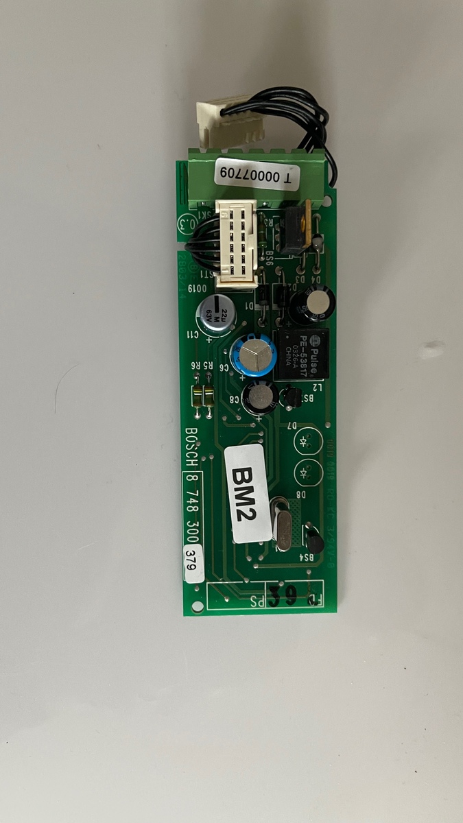

von Jörg R. (rejoe2)
klinke mich auch mal hier ein, nachdem gestern die Junkers das erste Mal
per MQTT einen "mach aus"-Befehl akzeptiert hat (und evtl. die Uhr
gestellt?!?).
Vorab mal ein fettes Dankeschön an alle, die hier (und an anderer
Stelle) mit daran gearbeitet haben, dass es auch für Hobbyisten wie mich
möglich ist, Zugriff auf die Therme zu bekommen - speziell auch an Dave
G., dessen Beiträge hier (und Doku zu seiner Firmware) mich sehr
ermutigt haben, nochmal in der "Grabbelkiste" zu suchen, was denn nicht
schon alles an verwertbaren Bauteilen da ist...
Junkers-Setup hier:
- ZBS 7-22 MR A 23 (Jahrgang ca. 2003)
- BM2 (!*) (eingebaut statt TA 211 E)
- TA250
Can2Automation
- (No-Name-) ESP32 mit der Firmware von Dave G.
- "NiRen" mit 8.000-er Quartz (via 3.3V-Anschluss vom ESP-Board
versorgt)
Heim-Automatisierung
- FHEM
- Thermostate (Homematic HM-CC-RT-DN und Z-Wave (Spirit Z)) liefern
(gewichtbare) Infos zum aktuellen Öffnungsgrad aus praktisch allen
Räumen.
- Diverse Temperaturen werden bereits auf anderem Weg an FHEM gesendet,
insbes. außen, am Kesselausgang, WW- und Heizung je Vor- und Rücklauf,
alle Wohnräume, etc.
TA250 und BM2* sind erst die Tage (aus der Bucht) eingetroffen, und
gestern abend war dann Gelegenheit, beides mal an die Therme
anzuschließen. Ein passender Stecker für das BM2 lag auch noch rum - und
siehe da, die Therme meckert nicht darüber, dass es keinen Teilnehmer
mit BM1 am Bus gibt, sondern ist mit dem daran angeschlossenen
Außenfühler und dem TA250 bereits rundherum glücklich. Das BM2 gab es -
im Unterschied zu BM1 - in der Bucht zu einem akzeptablen Preis.
"Leider" habe ich erst gekauft und dann in die Doku geschaut, und da
steht, man würde unbedingt ein BM1 benötigen. Optisch kann man
jedenfalls auf den im Web zu findenden Bildern beide aber (bis auf den
Stecker) nicht unterscheiden, v.a. (offene) Lötpunkte für einen
Abschluss-Widerstand habe ich auch nicht gefunden.
Sieht irgendwie so aus, als wäre "alles dasselbe" und würde dann eben
seine Funktionalität schlicht danach annehmen, welchen Widerstandswert
es an AF vorfindet?
Werde das jedenfalls jetzt erst mal ohne den ESP ein paar Tage so vor
sich hintuckern lassen, nicht, dass eines der Junkers-Teile einen Hau
hat oder doch ein BM1 oder ein R à 120 Ohm vermißt wird...

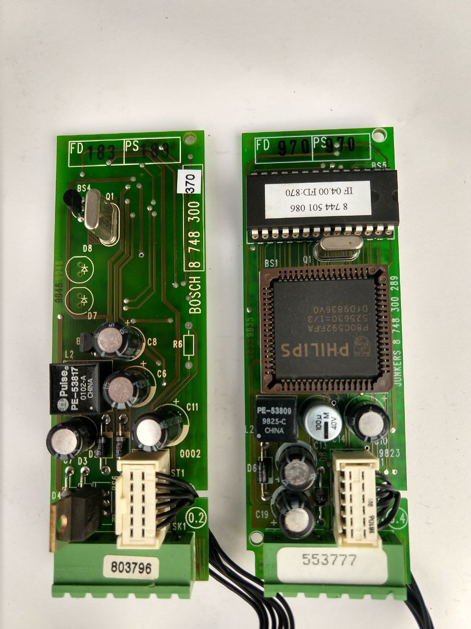

von Peter* (Gast)
Du kannst über die Servicefunktion, lass mich nicht Lügen ~1.9 das Gerät
grob ermitteln welches angeschlossen, besser erkannt wird. [3]
BM2
Hier ist scheinbar die FD ausschlaggebend, bis ab. Ansonsten habe ich
"oder" gelesen. Wird identisch zu BM1 sein.
Glaube das bei vielen, einschließlich meiner Person, nach dem
anschließen Probleme auftauchten. Evtl. wird der Eingang genauer
vermessen und Bosch unterbindet dann die Kommunikation mit Fremdgeräten.

So, mal ein aktueller Zwischenstand:
- TA250 und BM2 verstehen sich prächtig, ist jetzt einige Wochen ohne
den ESP ohne "Mucken" gelaufen.
- Die Wiederinbetriebnahme des ESP32-NiRen-Gespannes war dagegen
zunächst recht ernüchternd - ich hatte "ordnungsgemäß" auf 3.3V
umgestellt, was dazu geführt hatte, dass schlicht keine Daten vom Bus
mehr kamen und wohl auch nichts mehr geschrieben wurde... Erst überlegt,
was man alles tun könnte, aber da der ESP ggf. eh' hinüber gewesen wäre,
ging's halt einfach zurück auf 5V und es kamen wieder Daten rein.
Mittelfristig will ich den ESP sowieso gegen ein Modell mit externer
Antenne tauschen (miese WLAN-Verbindung im Keller), stellt sich die
Frage, ob dann ein Spannungsteiler vor MISO Sinnvoll wäre? (Bisher war
die Versorgung noch via Laptop-USB, jetzt hängt ein Steckernetzteil vor
dem ESP und es geht immer noch).
Jetzt Wird erst mal eine Weile mitgelauscht, was da so über den Bus
geht.In dem Zuge werde ich wohl mal versuchen zu verstehen, wie wohl die
Datenpunkte aus den subscriptions zu den übermittelten Daten vom Bus
passen könnten und hau mal eine Weile per MQTT die gemessene Temperatur
aus meinem "Leitraum" auf den Bus (?). Der TA250 darf einstweilen im
Keller bleiben, ich habe aber Zweifel, ob sich der für diese
Temperatur-Info interessiert (falls sie denn überhaupt auf dem Bus
ankommt und nicht nur dem ESP helfen würde; ein TW2 lag hier zwar noch
rum, aber das taugt nicht wirklich als Temperaturfühler für den
TA250)...
Vielleicht noch interessant: auf dem NiRen ist ein R120 verbaut, der per
J1 zugeschaltet werden kann. Aktiviert man den, geht der TA250 auf
Busfehler 2, aktiviert man ihn ohne angeschlossenes TA250, zeigt die
Therme irgendwann einen Busfehler an (bei letzterem Punkt bin ich aber
noch nicht sicher, ob das eine zutreffende Interpretation ist, oder ob
dem ESP Daten/Vorgaben fehlen und der deswegen einfach zu inaktiv ist).

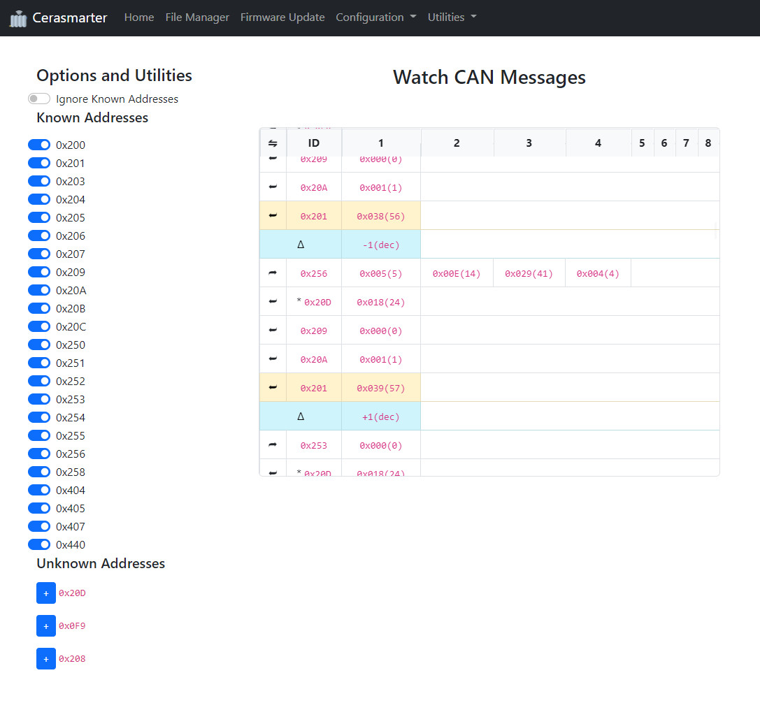

Wie dem auch sei, dabei ist mir jedenfalls aufgefallen, dass das
spreadsheet bzgl. 0x253 für meine Hardware nicht ganz paßt:
Dave schrieb:
> Um etwas Ordnung in das Konvolut zu bringen habe ich die folgende
> Tabelle erstellt, an der sich jeder frei beteiligen kann:
https://docs.google.com/spreadsheets/d/1JzmhEbFY_GSk0Dl_e5pb2zmsy9EPlQU7bUpb9bXKxCM/edit?usp=sharing
Da kam bei mir bisher nur "01", und das dürfte ein boolscher Wert
(an/aus) sein? Bisher ist es mir aber noch nicht gelungen, den TA250
dazu zu bewegen, den auf "0" zu setzen...
Generell wundert es mich, dass das zum einen relativ wenige Adressen
sind, die da aufgeführt werden, und, dass es "nirgendwo" eine
vollständige Liste zu geben scheint (?). Denn eigentlich ist diese
CAN-Variante ja auch "nur" eine ganz bestimmte Option, wie die Daten
physisch übertragen werden, die dann wohl irgendwann mitte der 2000er
durch den "ems-bus" (? oder ebus?) abgelöst worden ist. Die
Adressen/Adressräume scheinen aber im großen und ganzen doch konstant
geblieben zu sein? Das war zumindest mein Eindruck zu dem, was ich mir
im Lauf der Zeit zu diesen Themen so angelesen habe.
Wenn das stimmt, sollten ggf. auch weitere "anfragbare" Adressen in
Projekten wie https://github.com/norberts1/hometop_HT3 und
https://github.com/emsesp/EMS-ESP32 zu finden sein.
So, meine Schnittstelle ist soweit jedenfalls hardwaremäßig fertig, Bild
anbei. Per Steckpfostenleiste kann man umstellen zwischen TA-Betrieb +
Sniffen (nur die beiden CAN-Adern gehen an die Schnittstelle), oder
ESP-only-Betrieb, bei dem dann der TA komplett weg ist und der ESP etc.
über einen Step-Down versorgt wird. Das ganze kann dann mittelfristig im
Regal hinter die Kulissen, und wenn es Probleme gäbe, kann man ohne
große Probleme umjumpern.
Jetzt geht's dann erst mal wieder an die Software-Seite, der Betrieb mit
einem WW-Speicher war in der firmware bisher nicht vorgesehen. Da müssen
wir also nochmal etwas rumtüfteln, das dürfte etwas dauern.
von Peter* (Gast)
naja, wenn es funktioniert!
Solltest Du "längere Wege" zur Therme haben!
Das Can-Bus Kabel wird (ist) grundsätzlich verdrillt, auch bei 10k, wenn
Du schon kein Potenzialausgleich mit verlegen willst.
Eine weitere mögliche Fehlerquelle.
Bis dato funktioniert es, ja.
Das Haupt-Kabel ist <10m und in der Tat verdrillt, wenn auch nicht so
extrem wie bei Ethernet-Verlegekabeln üblich. Nur zwei Adern sind nur
dann verbunden, wenn der ESP im Sniffer-Betrieb läuft, was die Ausnahme
sein sollte. (Nur) dann gibt es eine Verbindung zu dem kurzen 4-Adrigen
(unverdrillt, ja...), das zum TA250 weitergeht.
PS: Während der ersten Tests waren die Kabel nur 4-Adrig, nicht
verdrillt und deutlich länger - wobei der nach dem TA250 (Busende?)
angeschlossene ESP auch da die ganzen Tests über nur mit 2 Adern am Bus
war... Sicher nicht automotive-konform, aber ich will ja auch keine
Zertifizierung dafür beantragen.

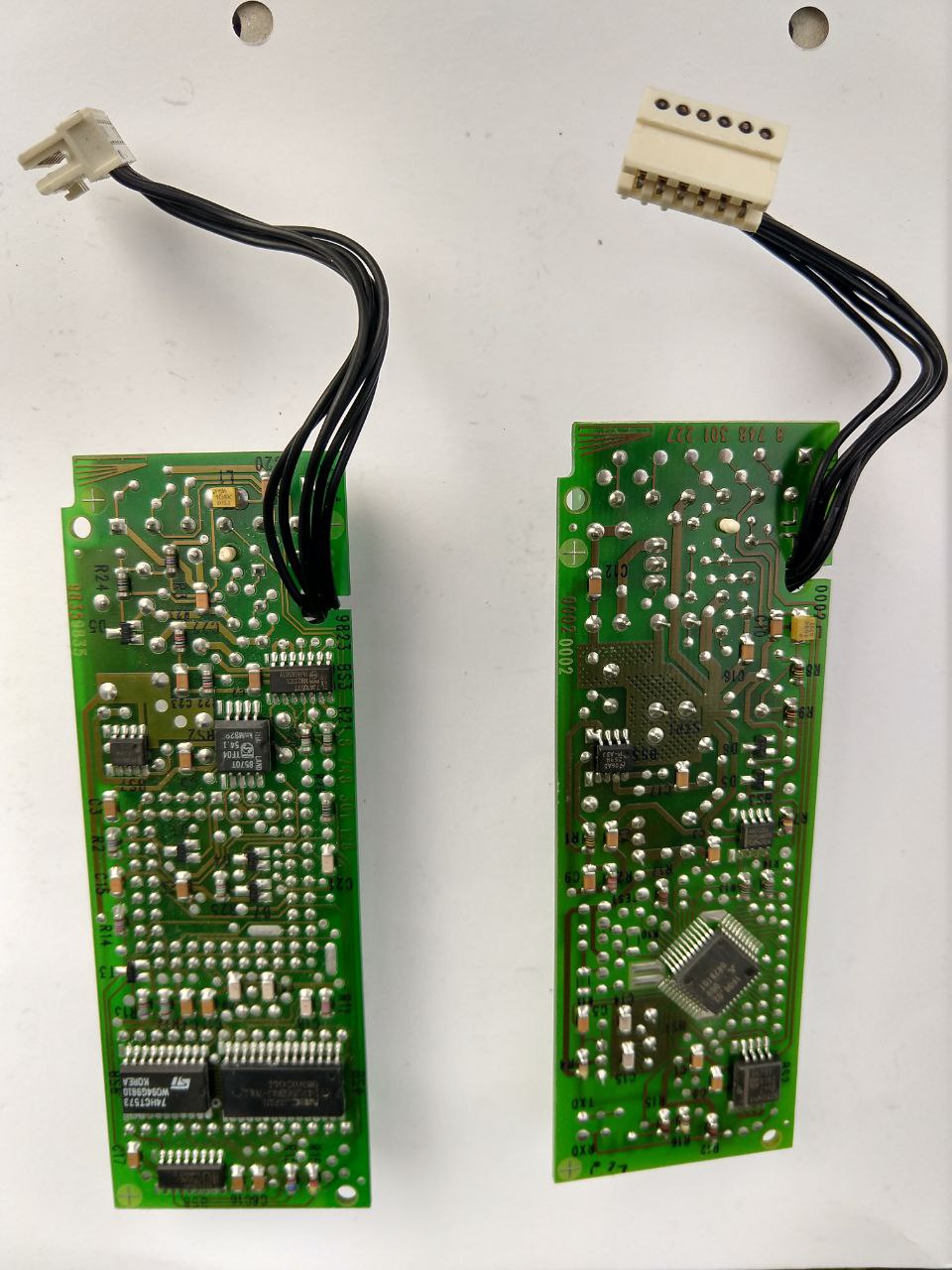

@Peter: Du hattest doch mal versucht den I2C auseinander zu nehmen. Hast
du die Pinbelegung? Ich würde wegen anhaltender Frustration wegen nicht
sauber funktionierenden CAN-Modulen gerne eine Ebene tiefer gehen mit
dem Projekt und mich einfach mal dranheften und mitlesen während alles
an der Therme hängt und in Betrieb ist.
von Peter* (Gast)
Hallo Dave,
ja, hatte ich über das Speicher IC PCF8570 versucht. Allerdings im
Schreibtischtest, "ohne" Heizung selbst.
Einige Daten konnte ich wiedersehen, aber nicht an einer Adresse
festmachen.
Der I2c Bus ist nur an den Steckern zur Hauptplatine vorhanden. Weißer
Stecker zu schwarzem Kabel. Pin Belegung, leider bei mir nicht mehr
aufgebaut.(!)
BM1 -Stecker
Pin1 VCC, Pin2 NC, Pin3 GND, Pin4 "5Volt", Pin5 "SDA", Pin6 "SCL"
Kontrolliere bitte die letzten drei Pin's und denke an die Pindrehung an
der Hauptplatine Pin1 wird zu Pin6 usw. Da ist der Abgriff möglich.
Der Can ist sicherer als der I2C, lesen ja, aber.... (!)
Besten Dank, Peter. Ich werde mal was basteln und einfach scannen und
sniffen und das mit den Werten vom Can vergleichen.
Habe mittlerweile das Board getauscht und alles läuft wieder super.
Jetzt bin ich mal mutig und hefte mich direkt im laufenden Betrieb an
den I2c.

funktioniert. Ich habe nur ein Modul mit 16Mhz wo es wunderbar klappt.
Selbst die selbstgebauten Varianten empfangen nur aber senden nicht.
Meiner Meinung nach ist das alles zu unsicher und wenig reproduzierbar
oder es ist einfach nur Pech.
Also es funktioniert zwar aber irgendwie nicht, wenn die Planeten gerade
ungünstig stehen oder sowas....
Jetzt ist es glaube ich an der Zeit die letzte Quelle der Unsicherheit
zu entfernen und direkt ans Board zu gehen.
@Bernd:
Mit etwas Geduld gibt's bald fertige Boards, wo man einfach einen esp
aufsteckt und das einfach nur an die Therme pappt. Momentan ist das aber
mit dem can interface so eine Unschärfe...
Bernd Rehlinger schrieb:
> @Jörg:
> Jetzt bin ich doch etwas neugierig geworden...
Na ja, wenn du Glück hast, brauchst du nur ein "NiRen"
Arduino-CAN-Modul, einen ESP32 und ein paar Kabel und Widerstände.
So war es bei mir. Ich hatte noch zwei NiRen aus Altbeständen rumliegen
und
habe die einfach direkt an den ESP32 gehängt. Mit ein paar kleineren
Änderungen am Code von Dave G. war die Verbindung da.
So kann es laufen, wenn es gut läuft....
Ich habe dann ein paar Fehler gemacht, angefangen damit, alles 1:1 auf
eine Platine zu verdrahten und einen Spannungswandler davor zu hängen,
der aus den 24V die (knapp unter) 5V gemacht hat, die für den Betrieb
erforderlich sind. Das klappte dann auch soweit.
Dann bin ich auf den "development"-Zweig von Dave's Code gegangen, habe
aber nicht beachtet, dass die PIN-Belegung etwas anders ist als in
meinem geänderten Code => keine Verbindung. Was ich bis dato nicht
wußte: Bei fehlender Verbindung setzt die Therme die Spannung hoch
(32V). Daraus hat dann der verbaute DC-DC-Konverter etwas mehr gemacht
als nur 5V, was für die beiden NiRen-Module nicht gut war.
Habe dann Ersatz in Fernost bestellt und auch ein Modul in D. Damit war
dann aber (im Unterschied zu den teilzerstörten NiRen) keine Verbindung
über SPI möglich, so dass ich grade darauf warte, funktionierende Module
zu bekommen.
Ich hatte aber scheinbar sehr viel Glück, gleich zwei unmittelbar
funktionierende Module in der Hand zu haben: die Erfahrungen scheinen
insgesamt eher gemischt zu sein, und es ist überhauot nicht transparent,
warum manche Module funktionieren und andere nicht, obwohl eigentlich
"nichts" auf diesen Modulen verbaut ist....
Wir hatten auch schon überlegt, eine eigene Platine zu designen, aber
die bei Dave G. vorhandenen "alten" Versuche funktionieren aus
unerfindlichen Gründen leider auch nicht zufriedenstellend.
Falls du jetzt also einsteigen wolltest, benötigst du die o.g. Bauteile
und kannst versuchen, ob das klappt!

PS: Habe mir die ausgebaute TA 211 E mal angesehen, über die vorher die
Parameter zur Heizkurve eingestellt wurden. Da sind 2 von den 6 PINs
ohne Widerstand zum Stecker 1-3-4-A-F, (die PINs 2 und 3, wenn man von
der Seite ohne die Verpolungssicherungsnippel her zählt). Die 24V werden
also erwartungsgemäß nur durchgeschleift, der Rest scheint mit Bauteilen
auf der TA 211 E verbunden zu sein.

Die Uhr ist soweit ich festgestellt habe kein I2C sondern hat zwei
Ports, sie werden nur abgefragt. Wird der CAN-Bus installiert muss sie
entfernt werden. Hier existiert eine Gerätekodierung, wahrscheinlich
durch die 5Volt auf Pin4.
Hast ein Textdisplay ist das alles etwas einfach
Kundenfreundlicher.(Vermutung)
Nun TA211 hat die Parameter die Du nur brauchst. Genau so ist der Ta250
und TA xx ein Bedienteil, wie die Uhr.
Meine Heizung hat eine I2C Schnittstelle nur den Stecker bekommst Du
nicht.
TA211: wenn ich mich recht erinnere werden hier die beiden i2C Pinne
benutzt um die sequentielle Übertragung der U/F Umsetzung der 8Kanäle zu
realisieren.

Na ja, eine extra Schnittstelle mit eigenem Stecker wäre zwar
wünschenswert, aber wenn wir sowieso simulieren müssen, dass ein BMx
angestöpselt ist, muss man eh an diese Schnittstelle ran, und da hat man
ja ein Kabel, das man aus dem TA 211 E wegstöpseln kann. Beide Enden
sind im wesentlichen gleich gestaltet und dafür gedacht, sie über ein
etwas dickeres PCB zu schieben. Abgesehen vom fehlenden Verpolungsschutz
(wünschenswert, ja), kommt man so zumindest an die Schnittstelle ran,
ohne an den Kabeln direkt rumzuschnitzen.

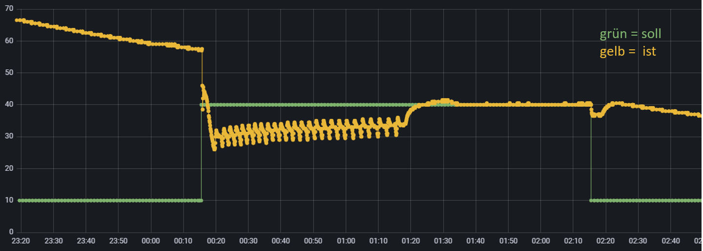

Eine Frage zur Therme selbst, vielleicht habt ihr einen Tipp. Ich
beobachte seit ein paar Wochen folgendes:
Die Solltemperatur der Therme wird nicht immer auf Anhieb sauber
eingeregelt, sondern die Therme tacket einige Male bis sie sich fängt
und dann die Temp sauber hält.
Habt ihr eine Idee was da sein könnte?

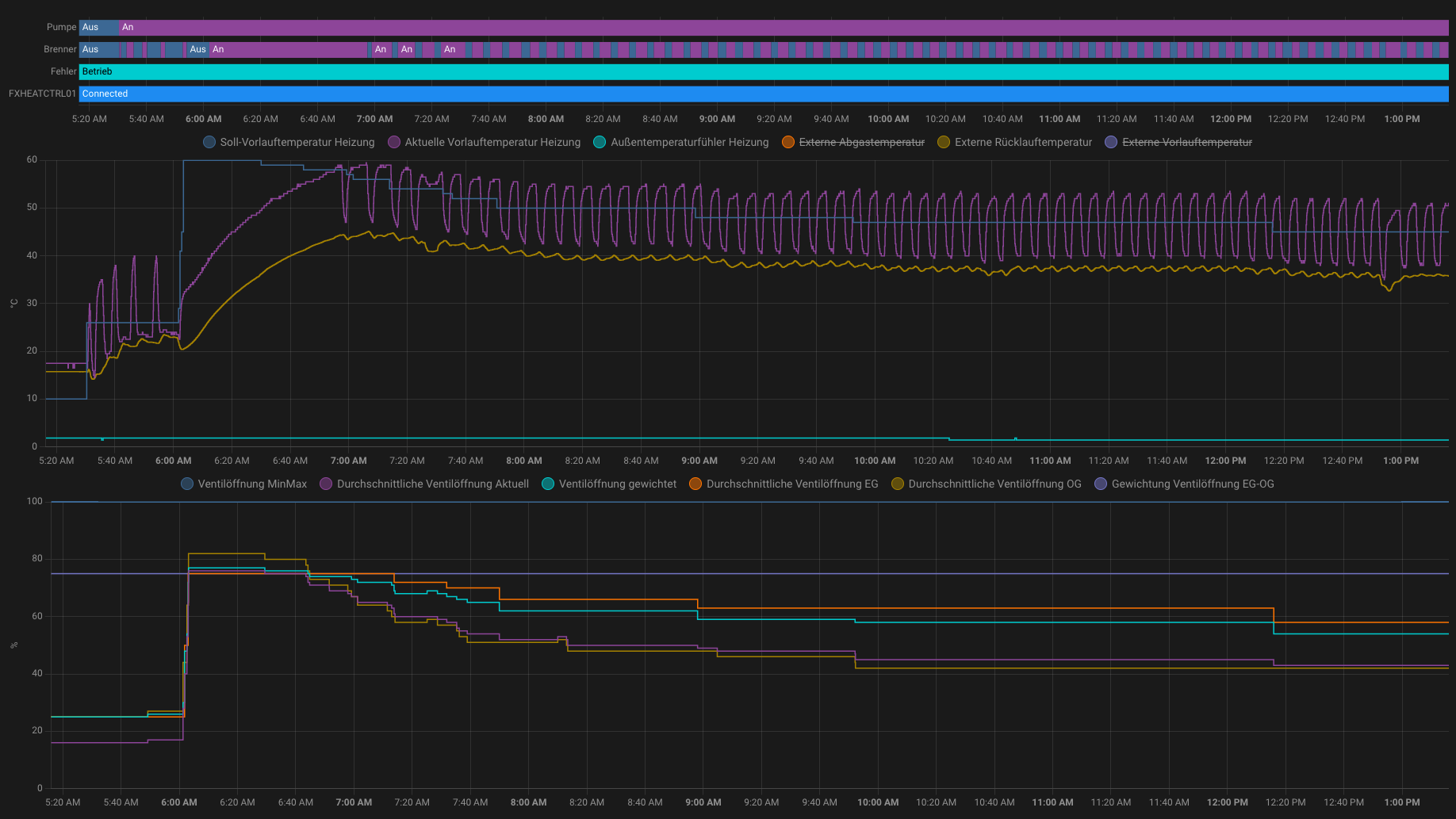

Kann es sein, dass die Flamme zwischendurch erlischt und die Therme dann
nochmal starten muss? Hatte sowas irgendwann auch mal, da mußte - soweit
ich mich entsinne - die Brennkammer gesäubert werden.
Kann aber natürlich auch ganz was anderes sein...

von Martin R. (zmaier)
Lässt sich das irgendwie kontrollieren? Sieht man die Flamme, oder wie
könnte ich das überprüfen?
Es müßte ein Sichtfenster geben, wenn die äußere Abdeckung weg ist. Das
Problem dürfte aber sein, da zum richtigen Zeitpunkt reinzuschauen...
Nachtrag: Aber es sollte auch ohne Flamme erkennbar sein, wenn der
Brennraum verschmutzt ist.
von Peter* (Gast)
Martin R. schrieb:
> Die Solltemperatur der Therme wird nicht immer auf Anhieb sauber...
Verstehe Deine Sollkurve überhaupt nicht, bei Nachtabsenkung 10° oder
Frostschutz?
Jörg R. schrieb:
> Spannungsfrequenz/ Frequenz_umsetzer (U/F) sorry heißt Spannungs/
Frequenz_Umsetzer;
Einige CPU's können das, halt billiger damals.
Jörg R. schrieb:
> wie die einzelnen Abschnitte dann aussehen müssten.
Unterschiedlichen Frequenzen je nach Messwert(~100 bis ~500Hz) werden
hart im Takt zusammen gefügt.
Warte doch Dave's Messungen ab, heißt doch noch Garnichts. Hier ist doch
dadurch eine weitere Möglichkeit gegeben im Notfall (Ausfall der eigenen
Elektronik) auf TA211 oder auf TAxxx umzuschalten.
Habe dies mal in einem anderen Zusammenhang (Gaskontrolle durch die
Versorger bzw. Brennwertermittlung) im Netz gelesen. Dort wurde ein
Gerücht dargelegt, dass die Versorger Fremdgas bzw. Luft einblasen
könnten oder tun und da dann die Flamme evtl. erlöscht. "??!!!"
Ein Ionenstrom fließt über die Flamme bzw. Du könntest über eine
Fotodiode
dies nochmals für dich registrieren bzw. es kommt eine Fehlermeldung.
Also Ofen oder evtl. Can-Bus.

&Martin
Wenn ich das richtig deute kannst Du beide SOLL10 Gradpunkte verbinden
ohne Temperaturverlust, ohne zu heizen.
Die Abkühlung sieht doch identisch aus!? Hier fehlt was, stehende Wärme
(WW).
Nimm mal ein Zyklus auf.
Danke für die vielen Antworten. Ich werde mir die Flamme mal anschauen,
hoffe ich sehe da was. Hab auch einen Termin mit dem Installateur, weil
die letzte Wartung is auch schon wieder a Zeitl aus. Er meinte auch,
dass die Elektroden sich abnutzen und das dann schon sein kann das die
Flamme irgendwie ausgeht.
Ich habe HSM und HMM protokoliert und weiß aber leider nicht mehr
NAchrichten.
Wenn ich Heizen will, dann überschreibe ich die Solltemperaturen der
Therme und des Mischkreises. Mischkreis mach ich immer 5K kleiner als
Thermentemperaturen. (weiß eigentlich nicht warum, aber soweit
funktionierts :) ) und aktiviere die Mischerpumpe.
Ansonsten schreibe ich auf die Sollwerte 10°C und schalte die Pumpe aus.
(deshalb die langsame Abkühlung der Ist-Temperatur).
@Peter : Ich verstehe deine Frage leider nicht ganz. Kannst du mir das
bitte nochmal erklären, dann kann ich alle Daten bereitstellen :)
Kleines Entwicklungs- und Erkenntnisupdate:
Diese "NiRen"-ähnlichen Module sind ziemlich fleckig was Zuverlässigkeit
angeht.
Ich hatte jetzt großen Erfolg mit einem Modul von "Joy-It" wo als
Transceiver nicht der TJA1050 sondern der MCP2562 eingesetzt wird.
Darauf basierend werde ich jetzt wohl auch entsprechend PCBs designen...
Dazu habe ich große Anstrengungen unternommen das Projekt so einfach wie
möglich für alle zu gestalten. Herausgekommen ist nebst der
Konfiguration über eine Datei nun auch die Möglichkeit das Projekt über
einen integrierten Webserver zu konfigurieren.
Damit ist es nun möglich ohne Programmierkenntnisse einen ESP32 zu
bespielen und an die eigenen Bedürfnisse anzupassen.
Um den Fortschritt am Reverse-Engineering der Adressen und Daten zu
beschleunigen habe ich eine erste Version eines Analysetools mit
integriert, dass es zunächst auf rudimentäre Art erlaubt die Nachrichten
und deren Veränderung visuell zu verfolgen.
Siehe: https://github.com/Neuroquila-n8fall/JunkersControl
Ich freue mich wie immer über Kommentare, Verbesserungsvorschläge und
evtl. auch Beteiligung am Projekt!

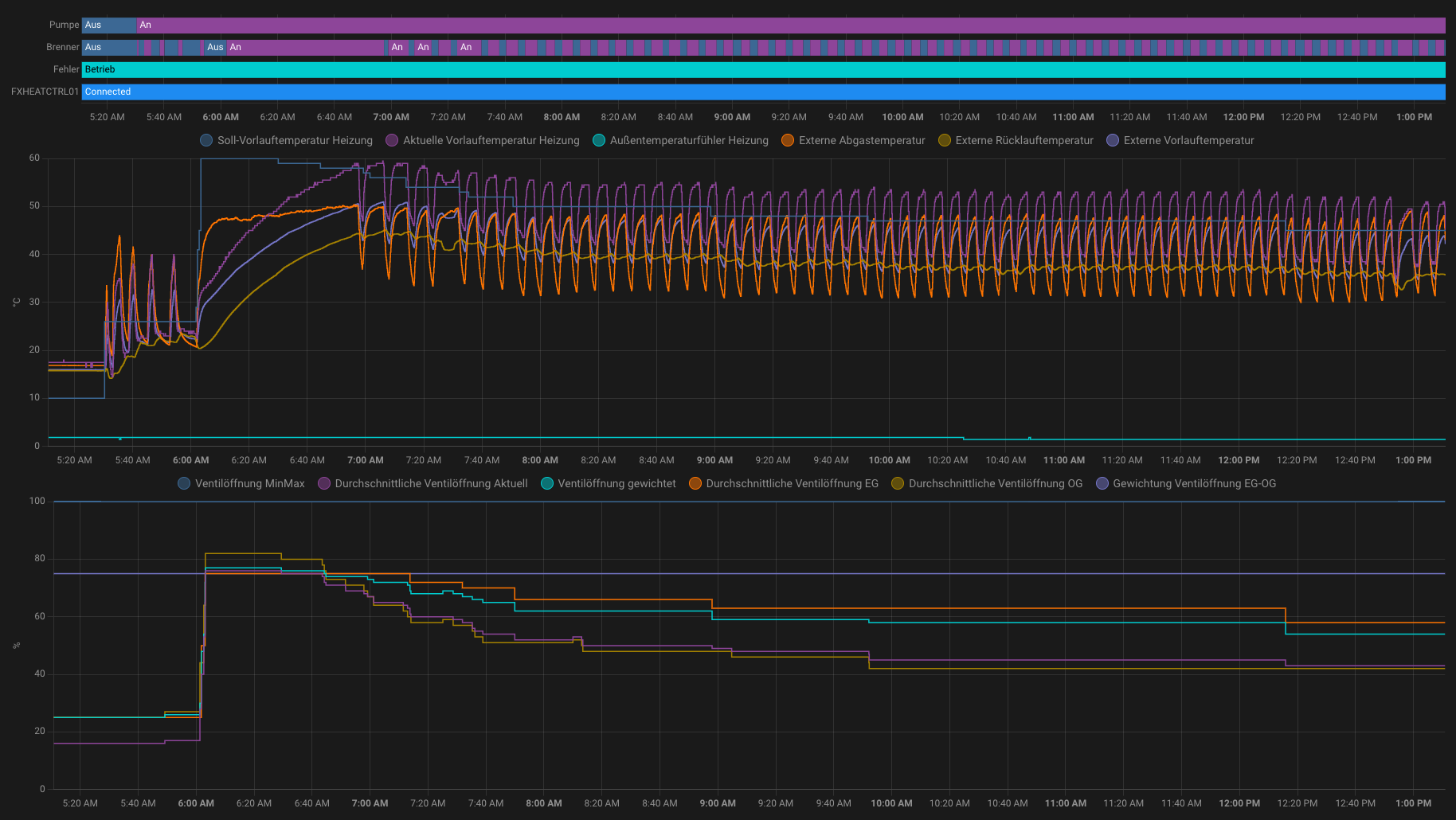

Ich habs dann versucht ihm zu erklären, dass die Soll-Temperatur nicht
eingeregelt wird, der Brenner immer abstellt etc. Aber da stieß ich auf
taube Ohren, er hat die Taste mit dem Schornsteinfeger gedrückt, die
Therme lief los und somit war dann für ihn alles ok. Er sagt die
Elektroden etc. da ist alles ok.
Ich habe jetzt meine Sollwertvorgabe deaktiviert, es ist nur die TA270
dran.
Die Therme kann die Vorlauftemperatur nicht einregeln (so bei Uhrzeit
5:40). Man hört auch das Gebläse kaum.
Drücke ich jetzt die Schornsteintaste dreht das Gebläse hoch, jetzt hört
man schon, dass die Therme Leistung liefert. Nach 5Sekunden kann ich
dann nochmal drücken, ab diesen Zeitpunkt regelt die Therme die
Temperatur wie zu erwarten ein.
Also es braucht initial diesen Impuls von der Schornsteintaste?
Ich kanns schwer erklären, und verstehen tu ich es sowieso nicht :)
Aber was könnte da los sein?
Ich bin schon kurz davor die Schornsteintaste auch remote "schaltbar" zu
machen, also ein Relais parallel zu schalten. Würde das Problem aber
vorher schon gerne verstehen.
Irgendwelche Ideen?

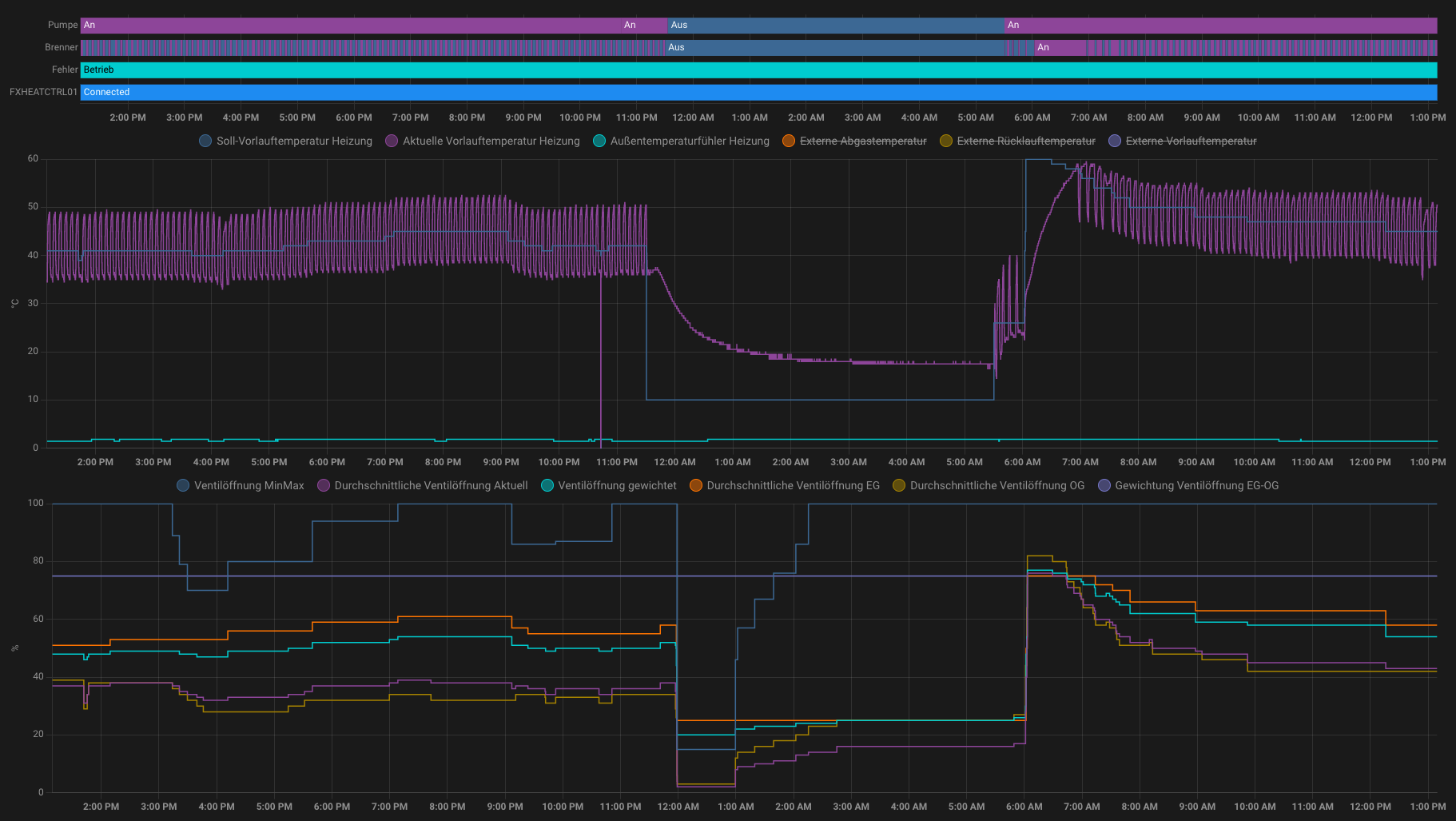

von Peter* (Gast)
Hallo Martin,
in der Aufzeichnung wird wohl die Pumpe aktiv erwähnt, aber nicht
gezeichnet?
Hast Du die Pumpen_Aufzeichnung deaktiviert. Oder hörst Du die Pumpe?
Hast Du evtl. zwei Pumpen, Mischer?
Ohne Pumpe arbeite die ganze Regelung mehr als schlecht.
Die Zeiten der "Schwerkraftheizung" sind vorbei.
die Werte für die Pumpen habe ich ausgeblendet, sorry für die
Verwirrung. Beide Pumpen (Heizung und Mischerkreis) laufen.

von Peter* (Gast)
Martin R. schrieb:
> ...Wieder das übliche Takten und dann wurde Warmwasser gemacht und danach
> wurde die VL-Temperatur erfolgreich eingeregelt.
Takten heißt nach meiner Erfahrung Wärme wird nicht abführt.
Warmwasser hat mit dem Dreiwegeventil zu tun, vielleicht funktioniert
das Ventil nicht einwandfrei und klemmt.
Seltsam ist das die Takt_Temperatur immer unterhalb der Solltemperatur
ist, somit dürfte er doch gar nicht Takten. Die Taktung findet ja, wenn
ich es richtig sehe, zwischen 25 und 35 Grad statt.
Ich glaube nicht das dein Board defekt ist, leider nur ein Gefühl.
takten ist vermutlich der falsche Ausdruck, die Solltemperatur wird
nicht eingeregelt weil der Brenner vor erreichen der Solltemperatur
schon abstellt.
Warum auch immer?
von Peter* (Gast)
Nun,
wird allgemein als "Takten" bezeichnet und zwar aufgrund des letzten
Bildes sogar ein sehr schnelles Takten.
Deine Bilder zeigen hierbei ein konstantes Temperaturverhalten.
Eine Regelung findet nur zwischen den beiden Temperaturwerten statt.
Scheinbar ungeachtet des Sollwertes, bis zur Unterbrechung.
Vermutung, evtl. sind hier im Hintergrund Heizung spezifische Werte im
Eingriff bzw. Grenzwerte werden verletzt.
Habe ich richtig verstanden das Du HSM und HMM, also mindestens 2 evtl.
sogar 3  Kreise(WW) hast.
es sind ein gemischter Kreis, der Mischerkreis geht direkt zur
Fußbodenheizung. Der heizkreis ist über eine hydraulische Weiche an den
Mischer gehängt, dort wird sonst keine Energie abgeführt.
Wurde vom Vorbesitzer so gemacht, vermutlich wegen zu kleinem
Volumenstrom der Therme.
sG
Martin

von Thomas (campino)
Hab mich auf das Abenteuer eingelassen ;-)
In der Cerapur steckt jetzt ein BM2, daran erstmal nur die TA 271 (bevor
ich einen ESP dazwischenhänge, wollte ich erstmal die Standardfunktion
sehen).
Klappt so enigermaßen: die beiden rechten PINs am Busmodul brauchts zur
Kodierung per Widerstand (ohne kommt der Fehler CC, läuft jetzt also als
"Modul 2").
Damit habe ich aber nicht nur ein kosmetisches Problem (Anzeige "Modul 1
fehlt"), sondern auch keinen Außentemperaturfühler mehr.
Der war (bzw. ist noch immer) direkt an der Cerapur angeschlossen; wenn
ich das richtig verstehe, sollte er eigentlich "umziehen" auf das
Busmodul - allerdings sind die Anschlüsse da ja vom Kodierwiderstand
belegt.
Jetzt also dauerhaft -20°C und entsprechend fehlende Regelung.
Was tun (und sagt jetzt bitte nicht: BM1 kaufen)?
Hallo und vielen Dank für die Unterstützung!
Die Cerapur ist vom Typ ZSBR 3-16 A 21, installiert 2001; sie hat ein
Textdisplay, der Außenfühler ist "unten rechts" angeschlossen
(Beschriftung A/F) und wird erkannt solange kein Busmodul mitspielt.
Die Klemmen A/F am Busmodul sind laut Anleitung/Serviceheft beim BM1 zum
Anschluss des Außenfühlers, beim BM2 aber für den Kodierwiderstand.
Wenn ich A/F am BM2 offen lasse oder da den Außenfühler anschließe,
kommt der Fehler CC - ist genau so dokumentiert.
Mit dem richtigen Kodierwiderstand wird das BM2 als Modul Nummer 2
erkannt und prinzipiell funktioniert der CAN-Bus inkl. TA 271, nur wird
halt angezeigt "Busmodul 1 fehlt" und es gibt natürlich keinerlei Daten
vom Heizkreis 1 - und auch keine Außentemperatur.
Demnach fürchte ich, der Gedanke "egal ob BM1 oder BM2, die sind eh
baugleich" ist nicht so ganz richtig ...

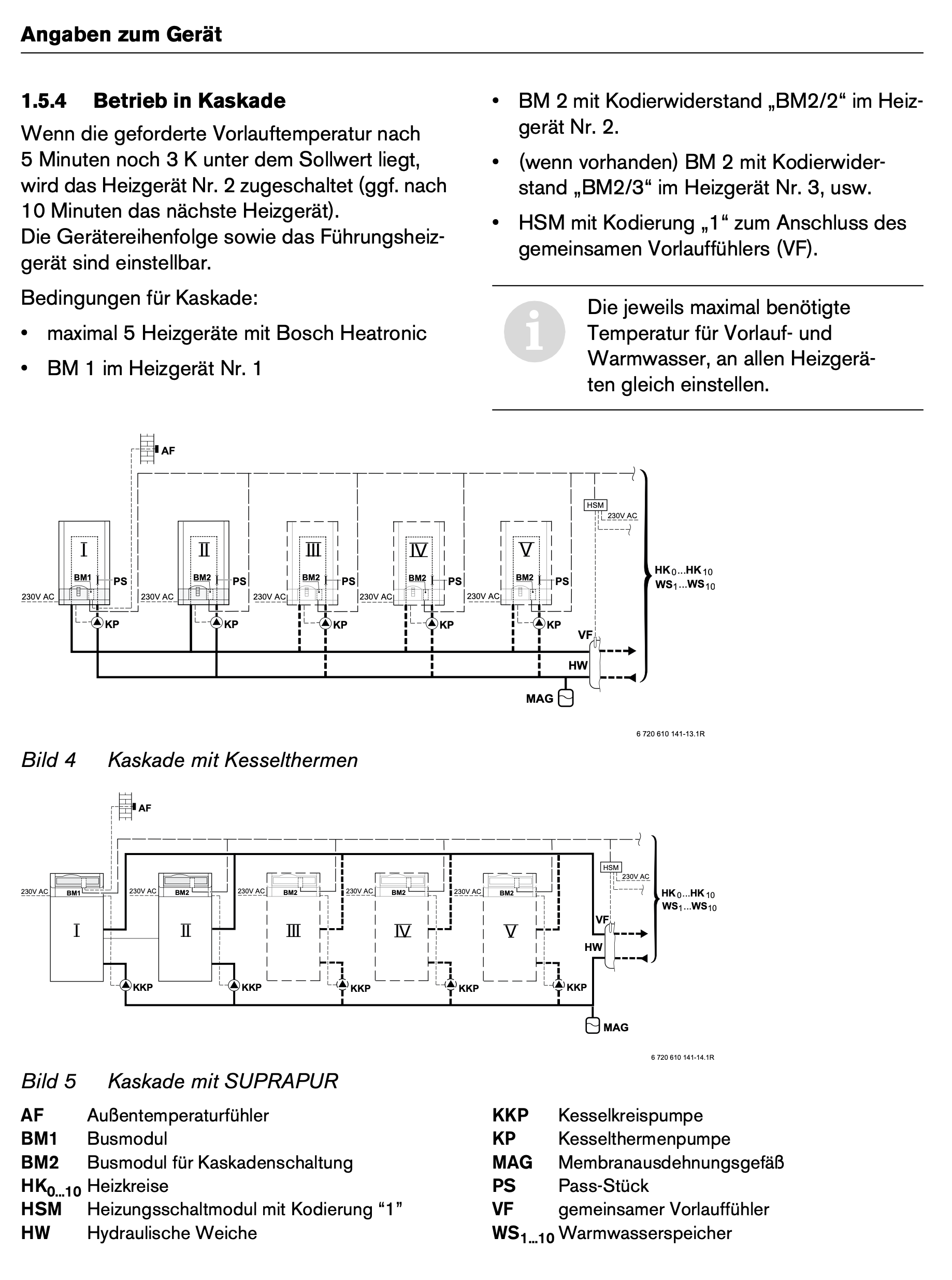

muss Dir leider Recht geben. Habe gestern noch BM2 Doku (6720610043.pdf)
heruntergeladen, hier steht eindeutig:
https://www.bosch-thermotechnology.com/de/de/wohngebaeude/service-und-support/dokumente/bedienungsanleitungen/
Zitat BM2:
Das BM 2 ist nur bei Kaskadenschaltung von
mehreren Heizgeräten mit busfähiger Bosch
Heatronic zu verwenden.
Hier werden auch die Widerstände aufgelistet als Beipack.
Kodierwiderstand Ω
BM 2/2 7870
BM 2/3 10000
BM 2/4 14700
BM 2/5 30100
Es ist seltsam, das diesbezüglich noch keine Info kam, es wurde doch
schon BM2 verbaut.
Vielleicht kannst Du über eine andere Stelle die Außentemperatur
einpflegen oder das Manko auf andere Weise beseitigen.
Das mit dem BM2 ist strange...
Es gibt jedenfalls mind. 2 Generationen von BM1 bzw. BM2, einmal recht
schlank bestückt, und einmal mit einem "großen" CAN-Transceiver, der
auch fehlertolerant ausgelegt ist (würde letzteres mal als V2
bezeichnen). Bei mir hat jedenfalls die "neue" Variante von BM2 erst mal
funktioniert, allerdings sind dann die Spannungen irgendwann in Regionen
verschoben worden, in denen dann erst mal nichts mehr ging (mit dem
ESP+Transceiver). Daher habe ich auch ein BM1 daliegen, das aber auch
nicht funktioniert.
Bin grade noch an ein paar anderen Themen dran (und mit dem einigermaßen
einverstanden, was die TA250 grade so vorgibt), daher die derzeit etwas
spärliche Rückmeldung.
Seltsamerweise machen beide Module aus der von der Therme kommenden
Spannung von 24V was anderes außerhalb der Spec, nämlich einmal knapp
15V (BM1, alt) und einmal knapp 30V (BM2 neu, aber nach Verschiebung,
das hatte erst saubere 24V geliefert!). Die TA funktioniert mit
beiden...
Nachtrag: Am BM2 habe/hatte ich "ganz normal" den Außentempfühler
angeschlossen, keinen Kodierwiderstand...
von Peter* (Gast)
kann ich auf ganz Linie bestätigen, kenne schon alleine zwei BM1
Bestückungsvarianten ohne jemals etwas darüber gelesen zu haben, warum
weshalb hier Unterschiede gemacht wurden. Vermute allerdings, das die
Änderung zur Stabilität des CAN-Bus führen sollte oder zur Erkennung von
Fremdgeräten.
Allerdings habe ich auch Zweifel, das alle BM2 bei ebay auch BM2 sind.
Ein BM2 benötigt (so PDF) keinen LM317 (To-220) für die Stromquelle des
Außenfühlers und sind währen somit identisch mit BM1!??
Hier liegt evtl. auch eine zu knappe Stromversorgung im BM1, gewollt??
Die Probleme mit dem CAN-Bus hat wohl jeder schon erfahren und mein BM1
hat damals 14,40V und Dave's 17V. Diese Unterschied sprechen schon für
sich. Entweder ist fast jedes Modul defekt oder einfach schlechte
Hardware.
In deinem Zusammenhangt mit der Benutzung des TA250 und BM2 fiel mir
ein, das TA 250 nur einen Kreis steuern kann und dies auch nur
vorgesehen ist. TA270/271 bzw. 300/301 ist vorgesehen für Kaskaden und
mehrere Heizkreis (mit TF20, HSM und HMM). Somit hast Du scheinbar eine
Benutzung (TA250) ohne Fehler, aber auch kein AF oder ?
Nun, kommt es für Thomas noch schlimmer TA271! War für mich halt nur
eine Weiterentwicklung, aber!
Dann hab ich wohl gleich an mehreren Stellen Probleme ... und falsche
Hardware.
Mein BM2 ist tatsächlich mit dem kleinen Chip bestückt; ich halte das
allerdings eher für das neuere Modell, günstigere Bauteile, dafür evtl.
eingeschränkter Funktionsumfang (z.B. nicht kompatibel mit BM1?).
Die TA271 hat übrigens keine Probleme bereitet - abgesehen vom fehlenden
"System 1".
Da die Heizung nach dem Tausch der Hauptplatine (bzw. der gesamten
Bedieneinheit) jetzt aber auch bei mir zufriedenstellend funktioniert
(bis auf die fehlende nächtliche Pumpenabschaltung, aber das ist wohl
ein anderes Thema), werde ich meine Bemühungen diebezüglich auch erst
mal einstellen.

Die Rechnung haut mAn. so nicht hin. Lt. FD-Nummer ist das "BM2" mit dem
großen IC das neuere...
Das andere wurde als "BM1" verkauft. Wenn man in der Bucht sucht, findet
man zu beidem auch beide Versionen.
von Peter* (Gast)
nun BM2 (großer CPU) beinhaltet ein komplettes "80C51 System mit
integriertem CAN-Bus" mit ROM (extern)und den Feinheiten der damaligen
Zeit..16bit Adressbus usw. Beschreibungen des BM2 System liegen nur mit
großem CPU vor.
Weiterhin wird BM2 als kompatibel zu BM1 angepriesen von Firmen die BM2
ohne großen CPU verkaufen!?? Dies, stimmt wieder nicht mit der
Beschreibung überein. Neuere Hardware sehe ich nicht.

Aber,... sollte man doch nutzen und wo sind die guten Bild von beiden
Seiten BM2. :-).

Benutzt werden daher bei mir Raumthermostate an der Wand und die geben
auch die Leistung an, die benötigt wird. Ich setze ausschließlich
Homematic IP ein und anscheinend sind die Teile lernfähig genug, wenn
überhaupt, dass es wunderbar klappt. Das System balanciert sich relativ
schnell ein. Ich habe dazu Bilder angehängt und erkläre die im folgenden
Text.
Ich habe mittlerweile eine etwas komplexere Steuerung laufen. EG und OG
werden prozentual gewichtet. Die resultierende
Durchschnittsventilöffnung wird dann als Vorgabe für die maximale VLT
benutzt.
Derzeit fahre ich zwischen 70/30 +/- 5: 70% Gewichtung EG gegen 30%
Gewichtung OG.
Die VLT beträgt nun im Schnitt bei -5°C bis 0° ca 45°C, war vorher
60-70°C. Vor dem Mainboardtausch taktete die Heizung auch fröhlich gegen
85°, auch wenn ich nur 40° haben wollte. Der Durchschnitt machts. Dazu
später mehr...
Da die Thermostate selbst schon mit Hysterese (3K meine ich) arbeiten
und die Ventilöffnung daher schon selbst eine Toleranz mitbringt, sah
ich das als sinnvollen Steuerwert an, musste aber sehen, dass zu viel
Energie im OG angerechnet wird.
Da die Wärmeanforderung im EG größer ist als im OG, müsste daraus eine
höhere VLT resultieren. In der Realität war die Taktung bei zu hoher VLT
einfach zu groß. Es wurden kleine Schübe hoher Energie in die Heizkörper
gepumpt.
Ich habe die Heizleistung meiner Therme auf das absolute Minimum
reduziert, dadurch braucht diese auf Sparflamme deutlich länger um die
Energie zuzuführen, benötigt aber eine deutlich geringere VLT um die
Räume aufzuheizen, da jetzt ein konstanter(er) Energiestrom an den
Heizflächen ankommt.
Ich sehe auf was du hinaus willst und ich verstehe auch die
Problematiken eines so eng an einer Kennziffer geführten Systems. Man
könnte argumentieren, dass eine höhere VLT effizienter ist, da nun nur
ein mal kräftig Energie zugeführt wird und dann nur noch gering
nachgeheizt werden muss. Das klappt aber nur in isolierten Häusern. Bei
dem Bruchsteinmauerwerk hier von Anno 18xx klappt das nicht.
Ich habe mal eine Grafik angehängt von einem normalen, kalten Tag wie
heute: Außentemperatur um 0°C +/- 5°. Gewichtung ist 75/25 aktuell.
Gestartet wird die Heizung um 5:30 und lasse sie schon auf
Betriebstemperatur fahren. Wenn dann um 6:00 die Ventile sich öffnen,
beginnt das eigentliche spektakel und das System regelt sich
selbstständig ein.
Man sieht hier schön wie die Ventilöffnung die VLT regelt und es sich
dann einpendelt. Alle Räume haben dann irgendwann im Verlauf des Morgens
die nun hust *hust* verbotenen 21°C hust *hust*
Interessant ist hier auch auf die RLT zu schauen (Bild #3). Hier sieht
man schön was der Delta-Wert in Kelvin zu bedeuten hat. Dieser steht bei
mir auf 10K. Heizt man heißer, steigt auch die RLT selbstredend und wir
wissen alle, dass hohe Temperatur gleich viel Energie bedeutet und jedes
K weniger heißt auch eine Zugabe von weniger Energie. Also sparen wir
hier den Sockelwert von sagen wir mal 10K VLT ein. Inwiefern das Kosten
spart, kann ich leider erst nächstes Jahr bei der Abrechnung sagen.
Kleine Randnotiz dazu:
Eventuell verkaufe ich das Haus hier auch demnächst und mein nächstes
Projekt wird dann wohl eine Ölheizung von 2016 werden, aber das steht
noch in den Sternen... dementsprechend werde ich Fallabhängig keinerlei
Aussagen mehr dazu treffen können. Wenn alles Spruchreif ist, würde ich
mich freuen, wenn jemand das Projekt aktiv weiter betreuen könnte. Ich
kann da dann nur noch beratend zur Seite stehen.
Wie gesagt, Zukunftsmusik.
Seltsam, bei mir werden die Heizkörper als erstes aktiviert, warum...
weil ich die Wärme schnell abführen will. Ein geschlossener Heißkreis
führt zur Taktung.(es ist kein Bypass_System vorhanden). Man sieht auch
bei Dir das der Brenner sofort wieder abschaltet. Block!
>Bild 3
super, die Effiziens der Brennwerttechnik kommt zum tragen.

Peter* schrieb:
> Hallo Joe,
> nun nach den letzten Beiträgen über BM2 (hoffe doch gelesen) kann ich
> nur sagen deine freie Entscheidung.
> Seiten BM2. :-).
Ja - ich hab alles gelesen. Ich hatte den BM2 schon vor einiger Zeit
gekauft, wo noch im wesentlichen Erfolgsmeldungen gepostet wurden.
> Was heißt Du hast kein CAN-Bus Regler?
Na - ich hab ursprünglich den TA 211 E als Regler, der ohne CAN bus
arbeitet. Der BM2 ersetzt diesen. Von daher kann ich nicht auf Basis
einer Paketaufzeichnung sehen, welche Kommandos die Therme erhalten
muss. Es sind jedenfalls nicht die 0x25x ... - und den eigenen Status
meldet die Therme auch unter 0x230 folgende.
> Joe Lucid schrieb:
>> in einer Kaskade müssen alle Thermen unterschiedliche IDs
>> verwenden.
> Woraus leitest Du das ab?, ID heißt nicht unbedingt Gerät. Hier wird
> weitgehend mit einem Daten_Byte gearbeitet. Also stehen dir theoretisch
> 7 byte zur Codierung der Routine zur Verfügung. Aber egal.
Na jedes Can Bus Paket hat ja eine ID und dann gegebenenfalls payload.
Und ich habe beim Mitschnitt meiner die 0x230 und folgende als IDs
gesehen. Die Therme reagierte nicht auf 0x250 folgende.
0x200 ist schon mehr als ein byte - ich glaube der Adressraum ist 16
bit.
> Joe Lucid schrieb:
>> Mein Problem: die Therme reagiert nicht auf 0x25x oder 0xf9
> Nun was sagen denn diese Routinen aus, 0xF9 war nach wie vor bei mir
> unbekannt, vielleicht ein Marker für xx.
> 0x25x sind Routinen die vom Ta250 versendet werden. Ein TA250 ist aber
> nicht fähig mit anderen Geräten zu arbeiten!! evtl. dein Error A8
> Also musst Du, mindestens laut Bosch Junkers, einen TA270 oder > haben
> und dann werden sicher auch hier die Routinen ID's sich ändern.
Also TA xxx hab ich gar nicht. Ich möchte die Therme nur mit dem esp32
fernsteuern statt der TA 211 E.
> Joe Lucid schrieb:
>> Für diesen 2. Fall
>> ist es wichtig den BM2 mit anderen can bus Adressen zum laufen zu
>> bekommen. Da der BM1 ja unbezahlbar ist
> Verstehe ich nicht ganz,.. ersetze Therme 0 ! durch einen Arduino/Can
> oder so.. und mache Ihn zum Master der Kaskade. Kein BM1 kein Ta270...
> BM2 an deiner Therme. Alles erstmal Theorie!!! Winter ist kalt.
Ich sende mit Dave's firmware das, was ein TAxxx sonst senden würde.
Aber meine Therme geht eben sofort in A8 - auch wenn sie ihren eigenen
Status a'la 0x200 folgende kommuniziert.

von Peter* (Gast)
nur kurz
>Kommandos
nun hatte ich erst vor kurzem nochmals erwähnt. Dave hatte unter der
Adresse
die "bekannten ID's" zusammengefasst. Bitte selektieren, was Du senden
(TA250...) kannst und was Du empfängst (BM1). In Dave's Programm ist
ganz sicher auch eine ID Liste.
Die ID'S sind dem System entsprechend unterschiedlich (s.BM2)..
Der gebräuchliche ID Bereich des CAN Bus 11 bit (0x7FF)
ext. Bereich ID ist 29 bit mit jeweils 1-8 Byte max. Es existieren aber
auch Transportprotokolle die wesentlich mehr Bytes haben "scheinbar"....
CAN Bus Grundwissen auffrischen.
..next
von Joe Lucid (Gast)
Ja schon klar -- das hab ich mir alles angeschaut. Nur bin ich offenbar
der erste, der ein System nur mit BM2 und Kaskadengerät 2 versucht zu
steuern. Das BM2 sendet alles, was im Spreadsheet unter 0x200 ... 0x20f
beschrieben ist, allerdings mit um 0x30 erhöhten Ids, also 0x230 ...
0x23f. Es reagiert leider nicht auf die Kommandos 0x250 ... 0x25f und
geht statt dessen innerhalb von wenigen Minuten auf Fehler A8.
Es liegt nahe, dass weitere Kaskadengeräte dann unter 0x260 ..., 0x290
..., 0x2c0 ... senden. Jedes Gerät braucht ja seinen eigenen
Kommandobereich damit es separat zugeschaltet werden kann - insofern
passt 0x250 ... etwas schräg in den Id Bereich. Aber es mag auch sein
dass 0x250 ... für die Führungstherme ist und andere Kaskadengeräte
anders gemapped sind. Jedenfalls funktioniert der naheliegende Bereich
0x280 ... leider nicht.
Da ich den Fehlercode der Therme über den Can Bus auslesen kann, könnte
ich den gesamten Adressraum automatisch testen, falls die Therme nach
Empfang eines gültigen Befehls wieder aus A8 herauskommt. Mir wäre also
sehr geholfen, wenn mir jemand sagen könnte ob die Therme aus A8 wieder
herauskommt (ohne Neustart) und was das minimale Kommando ist um A8 zu
verhindern.
Wie gesagt kann ich leider nicht den gültigen Kommandobereich
aufzeichnen, da ich über keine TAxxx verfüge.

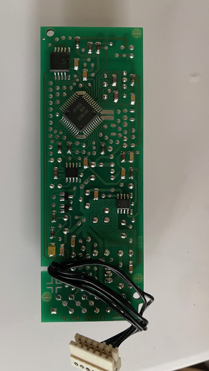

Währe schön wenn Du ein paar Bilder des BM2 senden könntest. danke
Peter* schrieb:
> @Joe
> Wenn Du die Information hast, das dein BM2 zum BM1 werden kann, wo bitte
> ist das Problem noch? Kleinanzeigen Ebay TA270 ~~45 bis 80Euro.
Meiner kann es eben nicht - aber wenn Du die vorherigen Beiträge
durchliest dann funktioniert es bei manchen indem einfach statt
Kodierungswiderstand der Aussenfühler angehängt wird. Meine Therme
startet dann nicht mit Fehler CC. Es gibt offenbar unterschiedliche
Versionen.
> Du schreibst Du hast keine Kommunikation (A8), dann musst Du auch eine
> Kommunikation aufbauen. Das geht nicht ohne, die BM1 und TA250...
> Junkers Bosch geben ganz sicher keine Infos darüber heraus und erst
> Recht nicht was sich der Softwerker sich so gedacht hat.
Man kann den Regler (TAxxx) mit Dave's Software und einem esp32
ersetzen. Das ist es, was ich machen möchte. Ich brauche nur den
passenden ID Bereich.
> Das nur ein herumstochern, ein Restbus zu entwickeln ohne zu wissen was
> gesendet werden soll!!!??
Meine Hypothese ist, dass die Kommandos die gleichen sind wie bei dem
BM1 - nur an einen anderen ID Bereich gemapped. Wenn das richtig ist,
muss ich den nur finden und das wäre einfach wenn der Fehlercode A8
reversibel ist.
Siehe Anhänge
Jedenfalls meine Therme kommt wieder aus "A8", wenn man "irgendwas"
dranhängt, das (irgend?) eine gültige Info sendet, ich würde das
vorrangig mit der Raumtemperatur versuchen.
Das "nicht funktionierende" BM2 scheint ein "altes" zu sein (mit kleiner
Bestückung), und ich würde annehmen, dass ein "2." in einer Kaskade
eigentlich schon "glücklich" ist, wenn es eine Außentemperatur sieht.
Die kommt nach meinem Verständnis ausschließlich von einem BM1.
Es kann aber auch sein, dass die "Position" BM1 auch die eines Art
"Busmaster" ist, der die Adressabfrage eintaktet, das müßte man dann in
die firmware integrieren, aber dazu müßte man wissen, wie die
betreffende Logik ist (also falls jemand das in einer echten Kaskade
hat...?).
@Dave: Ich würde gerne dein überzähliges Interface nehmen und stelle
gerne auch willigen Testern mein(e) überzählige(n) zur Verfügung, sobald
ich selbst wieder aktiv an dem Thema dran bin und ggf. auch weiß, wie
man die effektiv nutzen kann (das Spannungsproblem...). Meine derzeitige
Prio liegt derzeit allerdings noch woanders, das wird vermutlich erst in
ein paar Wochen weitergehen.
Würde auch den "Notfallmaintainer" für die Firmware machen, falls sich
niemand findet mit besseren C/C++-Skills (ich bin eigentlich DAU...).
> Versionen.
Gibt es, siehe auch meine Bilder weiter oben. Du hast das alte mit der
"kleinen" Bestückung.
Das kann offenbar die Außentemperatur nicht selbst ermitteln, von daher
würde ich diese vom ESP her auf den Bus schieben, und zwar unter der
Adresse, die in Dave's Spreadsheet zu finden ist (keine Verschiebung).
> reversibel ist.
Könnte sein, dass das mit dem Mapping hinhaut. Wie geschrieben: Bei
meiner Therme reicht es, wenn irgendeine gültige Info kommt, und das war
auch das, was Dave immer berichtet hatte (da war es lange die Uhrzeit?).
Nach dem was du schilderst, klingt es aber danach, als wäre der ESP
nicht in der Lage, was auf den Bus zu schreiben. Kannst du mal die
Spannungspegel ausmessen? Und/oder auch die Widerstandswerte (evtl. ist
auf dem alten BM1 noch ein Abschlusswiderstand?).
Super! Vielen Danke! Das hilft doch schon mal weiter.
Die Pegel sehen ok aus und die Therme sendet auch das Ack bit wenn ich
was schicke. Aber gerade durchgemessen: keine Seite terminiert den Bus.
Das könnte also in der Tat Teil des Problems sein. Das teste ich beim
nächsten Versuch durch.
Wie ist die Terminierung bei BM1/TA??? aus? 120 Ohm auf beiden Seiten?

> Funktioniert der BM2 mit grossem Chip immer? Die gibt es einigermassen
> günstig - das wäre noch eine Alternative.
Das kann ich nicht sagen, weil meiner nach den ersten Tests dann nicht
mehr mit dem ESP kommunizieren wollte (da ist die Versorgungsspannung
plötzlich auf ca. 30V hoch).
Mit der TA250 funktioniert der BM2 aber problemlos (in der Funktion als

von Peter* (Gast)
das darf er auch nicht!!, weil er nicht BM1/TA270 ist, durch die
Codierung hat er seine Aufgabe bekommen und die heißt, mit timeout der
Masterheizung "bei bedarf" zu folgen (VLT).
A8 keine Kommunikation zum Bediengerät.
BM1/Ta270 muss ersetzt werden und was Heizung 2 mitgeteilt bekommt oder
wie er es weiter sendet steht erstmal in den Sternen, weil du kein
fehlerfreies System hast. Kann.. muss nicht...
BM2 muss die Id Gruppe (Soll) 0x25x ignorieren.
!! Ich würde vorsichtig sein.. mit Abschlusswiderständen 120Ohm die
werden nicht einmal erwähnt. Überlastung Zerstörung !!
Ich denke es ist wahrscheinlich dass die TA??? die Steuerung im
wesentlichen übernimmt. Du siehst es daran dass die TA270 3 Geräte und
eine feste Führungstherme unterstützt, während der TA300 5 Geräte regelt
und die Führungstherme konfigurierbar ist.
Kann natürlich sein dass das Folgen der untergeordneten Geräte fest im
bm? kodiert ist und die einzelnen Thermen nicht separat gesteuert
werden. Dann würde die Steuerung nur die Rollen zuweisen.
So hätte ich das allerdings nicht gelöst, um Flexibilität für zukünftige
Steuerungen zu erhalten.
So - neue Erkenntnisse:
- Bm2 ohne Kodierwiderstand und mit 0x238 = 0 oder 0x208 = 0 bringt die
Therme nicht aus dem CC Error raus.
- Mit Kodierwiderstand hab ich mir die logs nochmal im Detail angesehen
und festgestellt dass ein zusätzliches byte für jedes update von der
Therme gesendet wird - nämlich die Instanz die man mit dem Widerstand
eingestellt hat.
Das ist natürlich sinnvoll - so passt alles auf einen Satz IDs.
Leider gelingt es mir nach wie vor nicht auch nur ein einzelnes Paket
erfolgreich an die Therme zu schicken. Ich bekomme Acks aber komme die
aus A8 raus. So kann das Problem immernoch auf der Id Seite oder der
hardware Seite liegen.
gradius-v schrieb:
> Und mit 0x258 = 0 ?
Geht auch nicht. Das hab ich als erstes probiert, weil es schon in
Dave's Code drin ist und ich nur den Parameter auf 1 setzen musste.
Habe inzwischen noch eine weitere Theorie: seht Euch mal den Anhang an.
Alle Kaskaden benötigen einen HSM um die gemeinsame Vorlauftemperatur zu
bestimmen.
Ich könnte mir gut vorstellen, dass Therme 1 anhand des Vorhandenseins
der vom HSM gemeldeten VL Temp selber auf Kaskadengerät umschaltet (dh
dann auch auf 0x23? meldet mit erstem payload byte 1). Und dass dann die
einzelnen Thermen auf 0x28? (0x25? + 0x30, gleicher Offset wie 23? ggü
20?) wieder mit führendem payload byte als Kaskadenadresse
konfigurierbar sind.
Das wäre ein flexibler Ansatz. Es würde dem TA300 ermöglichen, das
Führungsgerät einfach dadurch zu wählen, dass es als erstes aktiviert
wird. Und er könnte so auch die zugeschalteten Thermen zufällig
auswählen um Abnutzung zu verteilen (wie das die TA300 kann).
Fragt sich nur unter welcher Id der HSM die Vorlauftemperatur meldet.
Auch interessant (siehe Anhang):
Im TA300 lassen sich die Infos der einzelnen Kaskadengeräte auslesen und
zusätzlich globale Parameter:
- Aussentemperatur
- Gemeinsamer Vorlauf Soll
- Gemeinsamer Vorlauf Ist
- Nachlauf Offset
Möglich dass einfach 0x20? für diese Parameter bei Kaskadenschaltung
benutzt wird und die Therme 1 anhand einer auf 0x20? gesendeten
Vorlauftemperatur auf Kaskadenmodus umschaltet. Aber das ist alles
Spekulation.
Zweiter Anhang zeigt die flexiblen Kaskadenparameter der TA300 die es
mir wahrscheinlich erscheinen lassen dass die TA300 selber die Kaskade
implementiert.
Ich glaub ich habs gefunden:
Beitrag "Re: Junkers CAN-Bus Protokoll"
0x25a/0x220.
Jörg R. schrieb:
> Thomas schrieb:
>> bzgl. BM2-Hardware(-Generation):
>> ich meinte nicht "kleiner = weniger Features", eher "kleiner weil neuer"
Habe gerade mal etwas recherchiert - mir scheint das sind beides BM1.
Produktnummern für BM1: 8744501086, 8748300289, 87472071490, 8748300370
(kleiner chip)
BM2: 8748300379, 8748300347
Das würde ja dann auch dazu passen dass nicht alle BM2 funktionieren.
Nur die, die in Wirklichkeit BM1 sind.
mein BM2 (mit kleinem Chip) war ein 8748300379, also demnach nur
eingeschränkte Funktion, würde passen
von Peter* (Gast)
Zweifel hatte ich ja schon geäußert.
HW: wo für braucht ein BM2 eine Stromquelle LM317 to220 und die andere
nicht; Beschreibung sind nur mit großen Aufbau.
Ich besitze zwei BM1 mit gleichen Junkers Bosch Nr....370 und gleichen
"Front_Nr. ....227" die aber unterschiedlich in der HW sind.
Zwei weitere Nr. sind aufgefallen 0002 zu 0019 (~Layout_Nr.)und neben
dem Strecke SK1 (~Versions_Nr.)im Kreis 0.2 zu 0.3.
Ich kenne solch eine Kennzeichnung nicht.
Aber was hilf Dir das alles, dann müsste doch dein BMx funktionieren.
von Peter* (Gast)
woher kommt diese Aussage?
> (kleiner chip)
Das halte ich nicht für korrekt. Zum einen: Warum sollte jemand ein BM1
als BM2 verkaufen, wenn er für ein BM1 mehr erlösen könnte? (OK, Fehler
passieren; ist aber nicht unbedingt die Regel).
Zum anderen: Die beiliegende Bedienungsanleitung war für BM2, und die
Abbildungen passen...
Würde behaupten, dass da jemand schlicht und ergreifend gemerkt hat,
dass das Design von BMx alt nicht optimal war, eine neue HW-Revision
gemacht hat und dann eben einen ausreichend potenten Chip genommen hat,
der beides abdecken kann. Dann wurde nach und nach die SW so angepaßt,
dass die selbständig erkennen kann, welche Funktion gewünscht ist... Bei
der Bestückung hat man dann halt "Einheitsware" aufgebaut, warum auch
immer, vielleicht, um die intern vorhandenen Spannungspegel besser im
Griff zu haben.
(Es ist aber nach wie vor komisch, dass mein MBx-alt nur ca. 15V
liefert, und das BMx neu eben neuerdings 30V. Beides außerhalb der
spec...
Es gibt aber BM2 mit grossem Chip auch mit den BM2'er Produktnummern -
z.b. https://www.ebay.de/itm/185128652217. Ich denke es ist möglich dass
die HW identisch ist aber die Funktion über spezielle Firmware
selektiert wird. Man siehts an den firmware Sockeln und den aufgeklebten
letzten drei Ziffern der Produktnummer.
Solange wir kein Beispiel eines BM2 mit großem Chip und BM2
Produktnummer haben, welcher nachgewiesenerweise als BM1 funktioniert,
würde ich auch die boards mit grossem Chip nur mit den BM1
Produktnummern kaufen.
Hab mir gestern einen 8748300289 mit grossem Chip gekauft (BM1 oder 2
nicht näher bestimmt). Bei dem bin ich relativ optimistisch.
Mein Eindruck ist dass der 8748300289 mit grossem Chip derjenige ist der
am häufigsten ohne nähere Kennzeichnung als BM1 oder 2 verkauft wird.
Möglicherweise ists eine Spezialität dessen FW dass er in beiden
Funktionen verwendet werden kann.
> spec...
Ich hab in irgendeiner Junkers Anleitung gelesen dass man das Bus Modul
ersetzen soll wenn die gelieferte Spannung nicht im Referenzbereich ist.
Scheint also ein häufiges Problem zu sein. Leider finde ich die Quelle
gerade nicht mehr.
Joe Lucid schrieb:
>> spec...
> gerade nicht mehr.
Hier:
https://www.heizungfehlermeldung.de/fehler.php?merk=6&ketel=89&storing=2471&subcode=0
von Peter* (Gast)
angesteckt von diesen ganzen Spekulationen, die hier neuerdings
vertreten werden, habe ich mir mal "ein" !!Verkäuferbild BM2 (kleine
Bestückung)!! genauer angeschaut.
Alle Bezeichnungen auf dieser Platine waren identisch mit meiner BM1 nur
der Klebestreifen war halt BM2. Ich habe nicht ein BOSCH Junkers
Verzeichnis, Dokument gefunden das mehr als 2 Platinen darlegt für beide
Versionen.
Man kann am "sichersten" davon ausgehen das Bosch oder Auftragsfirmen
auch vor 20 Jahren den Entwicklungsstandard eingehalten hat und nicht so
ein durcheinander produziert haben.
Letztlich nochmals auf den HW_Stand des angeblichen "BM2 (kleine
Bestückung)". Warum sollte ein Kaskaden_Modul mit einer Versorgung des
TAxxx versehenen werden und Led's weggelassen werden, vielleicht so
verständlich.
Es geht in der Entwicklung, Herstellung und dem Verkauf nicht um 100te
von Euros sondern um Cent Beträge oder damals Pfennige.
@Versorgungsspannung am BM1 liegt bei max. 24V die Versorgung des TAxxx
hingegen bei 17-24V (Ta250; an gesteckt) dies liegt an der Stromquelle
(eine Art Sicherung) auf dem BM1 (LM317).
30V....eine höhere Spannung als 24V beinhaltet doch automatisch das vor
dem Stecker SK1 der defekt liegt. --> Spannungsversorgung auf der
Hauptplatine.
evtl. mal den Wechselstromanteil messen /belastet/unbelastet/??.
@Joe
warum Du noch immer nicht einfachsten Weg gehen willst...?????? Du
verrennst Dich.
> verrennst Dich.
Na mach ich doch. Deswegen habe ich ja jetzt den 8748300289 gekauft.
Einen Versuch war es wert mit dem BM2 mit kleinem Chip. Aber bei diesen
Temperaturen kann ich einfach nicht längere Tests fahren ohne mir hier
eine Ehekrise einzufahren.
Joe Lucid schrieb:
> Wenn man es durchspielt merkt man schnell wie sich die Punkte
> widersprechen: bringt man den VL auf maximale Temp um ein Zimmer zu
> boosten, so wird es überall sonst wärmer - bis die Thermostate merken
> dass der Vorlauf heiss geworden ist. Es müssen also die Thermostate die
> VL Temp kennen, um antizipierend gegenzusteuern.

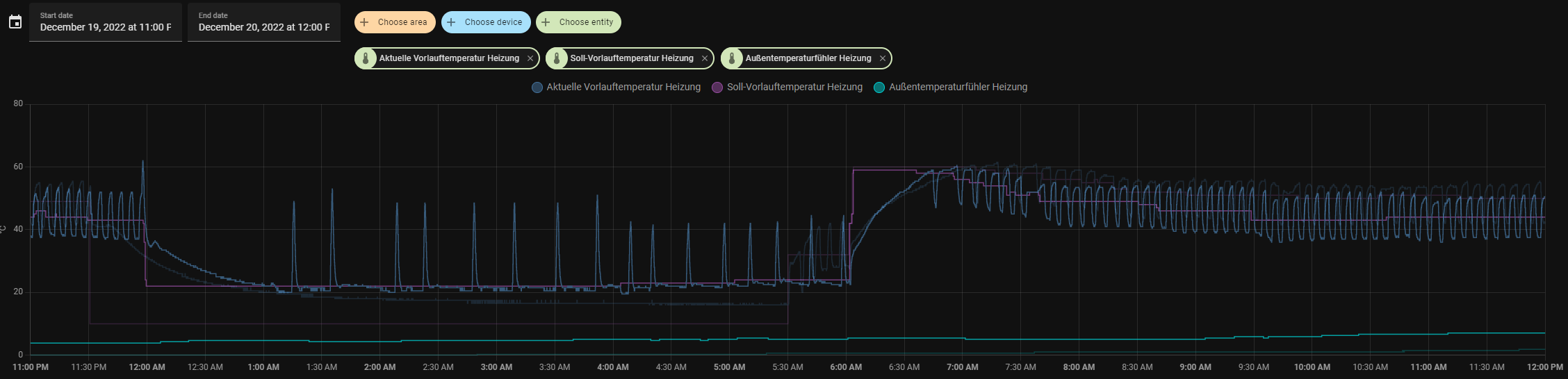

Hab heute nacht mal gemessen wie gross dieses Problem ist.
Heizkörperventile sind nachts auf 16 C gestellt, VL Temp Absenkung von
20 C nachts. Temperatur fällt schön auf 16 C - kein Problem. Aber wenn
die Heizung wieder anspringt überschiesst die Zimmertemperatur auf 18.3
C - miserable Regelleistung.
Wenn die Ventilregelung nicht die VL Temp kennt ist es nicht möglich
eine konstante Temperatur einzuregeln.
Das zweite Problem mit der Nachtabsenkung ist die Temperatur der Möbel,
Fussboden etc im Raum. Die folgt der Zimmertemperatur mit Verzögerung
und morgens fühlt es sich deswegen kälter an die Lufttemperatur. Eine
gute Steuerung würde das kompensieren, indem es die aktuelle Temperatur
der trägen Massen im Zimmer modelliert und eine konstante gefühlte
Temperatur liefert, indem die Lufttemperatur erhöht wird, bis die trägen
Massen auf Zieltemperatur aufgeheizt sind.
Das bedeutet natürlich wiederum mehr Energie als sonst, so dass die
Ersparnisse der Nachtabsenkung teilweise aufgehoben werden. Es folgt,
dass die eigentlichen Ersparnisse der Nachtabsenkung zu den Zeiten
eingefahren werden, wenn die Zielabsenkungstemperatur erreicht ist und
konstant gehalten wird.
Hab gestern um 19:00 mein Büro auf 16 C gestellt und der Fall von 20 auf
16C dauerte ca 5h - schon die Grössenordnung der Nachtabsenkung von
23:30 - 5:30. Man kann ableiten, dass komplette Absenkung mit Heizen bei
Bedarf viel, viel mehr bringt als Nachabsenkung, die hier wahrscheinlich
nur auf ca 18 grad erfolgen dürfte um überhaupt was zu sparen -
jedenfalls bei gleichem Komfort über Ausgleich der subjektiven Kühlung
über träge Massen durch höhere Lufttemperaturen.

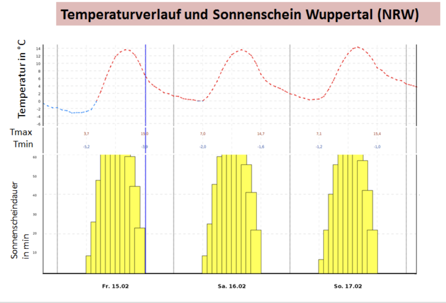

Wenn man sich diesen Chart ansieht, wird klar dass die Aussentemperatur
natürlich der Sonneneinstrahlung folgt. Die grössten
Einsparungspotentiale liegen also in den frühen Morgenstunden. Das
Wohnzimmer nur von Mittags bis Mitternacht zu heizen sollte eine massive
Einsparung bedeuten. Und zumindest in der Woche sollte man vor mittags
auch nicht "wohnen" :).
> Hauptplatine.
Danke für den Hinweis. Hatte bisher immer nur ohne laufendes BMx am
Stecker gemessen, und da lagen dann auch tatsächlich die 24V an. Das
schaute also OK aus, ABER: Mit angestecktem BM2 liegt auch an diesem
Stecker dann deutlich mehr an als die Spec sagt (um die 28V), und der
Versuch, die Wechselspannung dort zu messen zeigte um die 58V an. Weiß
zwar nicht, wie genau diese Messung ist (billiges Multimeter), aber
vermutlich ist es in der Tat so, dass der Fehler doch auf der
Hauptplatine zu suchen ist.
Stellt sich die Frage, wie am besten weiter machen. Mal (bei moderateren
Außentemperaturen) das MB rausholen und die Nummer abpinnen ist sicher
eine gute Idee, vielleicht bekomme ich ja was passendes gebrauchtes
(stellt sich dann nur die Frage, ob das besser ist).
Aber immerhin könnte man dann ggf. einen Reparaturversuch starten.
Vielleicht ist es auch "nur" ein ausgetrockneter Kondensator... (Falls
jemand eine Idee hat beim Blicken auf eine ausgebaute Hauptplatine:
Gerne her damit, ich bin fachlich nicht qualifiziert...).
von Peter* (Gast)
in der Tat solltest Du ein Messgerät verwenden das auch richtig misst!!
Wenn am Stecker ST1 bzw. ST9 eine Spannung von 24 V anliegt ist das ok,
aber die Logik verfällst Dich wenn bei aufgestecktem Stecker BM2 die
Spannung steigt.
Woher soll die Spannung kommen, leitest Du die über CAN-Bus ein. (3te
Leitung GND--->  Masseversatz)
Die Spannungsversorgung auf der Platine regelt hier maximal die 5,0 V
Versorgung und BM1 TAxxx auch ~BM2 (!! besitze kein BM2, keines der
angeblichen beiden Bestückungsvarianten und werde mir auch keins kaufen
28V werden die 78L05 noch verkraften können, aber ~58V ganz sicher
nicht!! hier würde nichts mehr laufen.
Mein Vorschlag, ein besseres Messgerät leihen und die richtigen
Messpunkte suchen ST1(1,3 VB<->GND) oder ST9(Spiegelverkehr) und
nochmals messen. "Vorsichtig"
Deine Therme läuft doch scheinbar... sonst gar nichts, Sommer abwarten
immer besser.
Vor eineinhalb Jahren hatte ich die Platine TA211 vermessen und habe
beim schalten der Gasarmatur erhebliche Störspitzen gemessen.
Ich glaube das dies der Killer der Hauptplatinen ist, aber nur eine
Vermutung.
Denke an deine Eigenverantwortung!!

Bei Deinen Charts oben fiel mir auf wie häufig die Therme taktet (ca
alle 6 Minuten?) - so wie das bei mir war. Nachdem ich jetzt viele
Ventile annähern komplett offen habe, die Taktsperre ausgeschaltet und
statt dessen 30 C Schaltdifferenz eingestellt habe, taktet mein Therme
ca alle 11 Minuten. Dabei sieht man, dass sie am unteren Ende auf ein
echtes Abkühlen des Nachlaufs wartet und sie heizt längere Zeit am
oberen Ende. Insgesamt scheint mir das positiv zu sein.

Die 10kw minimale Leistung die diese Thermen erzeugen brauchen einfach
eine Menge Durchfluss um bei Erhitzung des Nachlaufs abzuschalten (statt
der internen Soße).
Hier sind übrigens noch meine Erkenntnisse von gestern auf heute bzgl.
Nachtabsenkung an/aus.
Ich lass das einfach mal kommentarlos stehen und frage euch nach eurer
unverfälschten Meinung dazu.
von Peter* (Gast)
was ich sehe, eine 3/4 Stunde weniger aufheizen zu ~16 kurze Starts in
der Nacht.
Nehme an im ersten oberen Bild ist die Pumpe auch nicht aktiv.
Der Gaszähler könnte natürlich hier das wirkliche Ergebnis erbringen.
Für dein Gebäude finde ich sieht es gut aus mit aktiver Heizung.
Lese auch noch am Morgen zur gleichen Zeit immer den Zählerstand ab.
Projekt Gaszähler mit Mouse_Sensor liegt noch auf Eis, keine Zeit.
> bzgl.
Man kann sehen, dass der Raum tiefer auskühlt mit Nachtabsenkung - die
Therme läuft noch mittags wesentlich länger, da nicht nur der
Wärmeverlust sondern auch das Wiederaufheizen der trägen Massen erfolgt
-> sollte sich heute weniger kalt angefühlt haben. Aber so gross ist der
Unterschied nicht, da Du ja über die Ventile indirekt absenkst. Ich
heize zur Zeit mit einer konstanten Zimmertemperatur durch - aber BM
heute angekommen. Leider bin ich jetzt erstmal mit anderem Kram
beschäftigt. Bäh.
