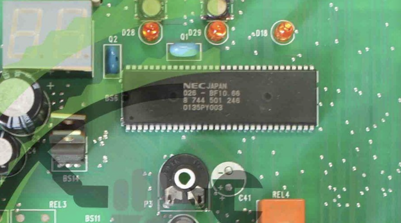

Übrigens habe ich mir heute die BM1 Karte angesehen, die besitzt
scheinbar eine CPU mit 6MHz und I2C Speicher. Vermute, auf der
Hauptplatine existiert einen zweiter Bus?? Der sowohl mit der TA211
(k.CPU)als auch mit der TA250 kommunizieren kann?
Werde mal versuchen in den nächsten Tagen besser Wochen nur die TA250
zum reden zu bringen.

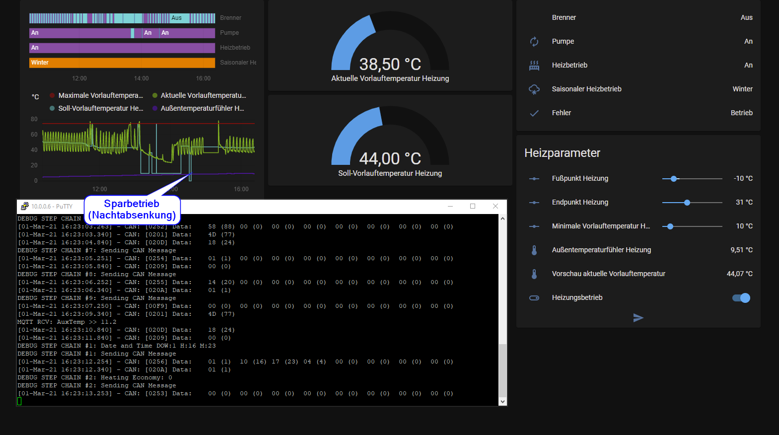

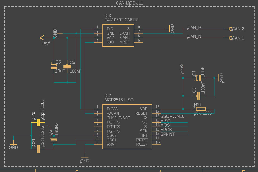

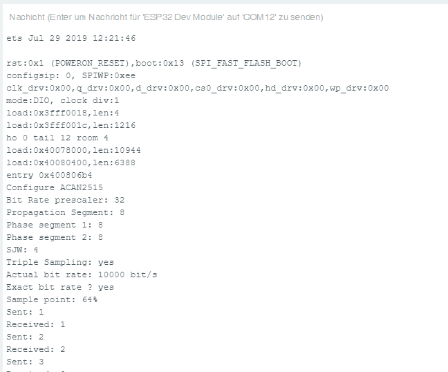

nachdem ich hinreichend und intensiv aus den Beiträgen hier zum Thema
“CAN Bus“ und “Junkers“ profitiert habe, möchte auch ich meinen Beitrag
leisten. Zunächst habe ich meine Junkers ZBS 3-16 von TA211 auf BM1 mit
TA250 umgerüstet, was generell einen Zugewinn in der Bedienung darstellt
(keine Ahnung, warum ich damit 15 Jahre gewartet habe!?). Im Anschluss
habe ich mich in dem für mich völlig unbekannten Thema “CAN Bus“
angenähert
->  Zielsetzung: Junkers goes WLAN

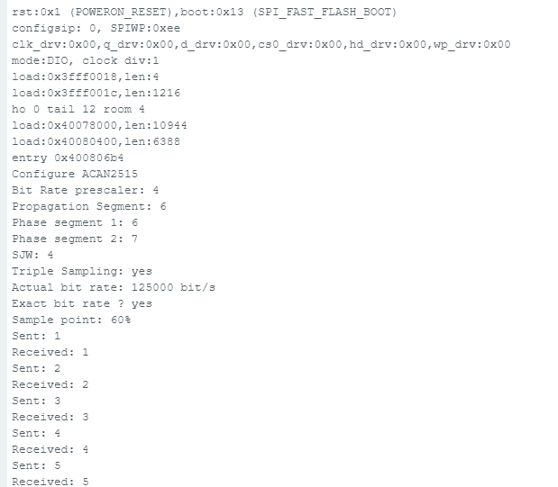

Bei der Umsetzung habe ich mich des ESP-32 und dem CAN-Bus-Shield für
den Arduino entschieden. Vorteile des ESP-32 gegenüber dem Arduino sind:
- schnellerer Prozessor
- mehr Speicher
- WiFi & BT on board
- geringer Preis
- mehr oder weniger identisch Programmierung

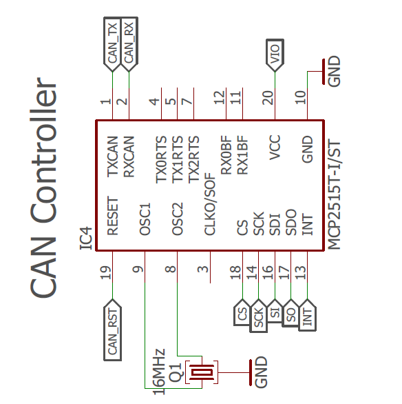

Grundlegend ist zu beachten, dass der ESP-32 mit 3,3 Volt an den GPIOs
arbeitet und der CAN-Bus mit 5,0 Volt. Daher habe ich den
Treiberbaustein (TJA1050) von der generellen Spannungsversorgung (Vcc =
3,3V) getrennt und separat mit 5,0V versorgt. Wenn der ESP-32 mit 5V
(via USB-Port) betrieben wird, können beide Spannungen am ESB-Board
abgegriffen werden.
Die Daten am CAN Bus können relativ schnell über eines der
Demo-Programme zum MCU-Shield im Seriel-Monitor sichtbar gemacht werden.
Die Verkabelung von MCU-Shield und ESP-32 findet ihr in der beigefügten
Datei. Die Pin-Belegung am ESP-Dev-Baord variieren von Hersteller zu
Hersteller.
Im nächsten Schritt habe ich dann die WiFi-Übertragung mittels
MQTT-Broker gemacht. Der Broker läuft auf einem Raspberry Pi4, der als
Zentrale meiner Gebäudeautomation läuft. Über diese Plattform bekomme
ich die Daten der Heizung in beliebige Formate und Darstellungsformen
gebracht.
Aktuell nutze ich NodeRed zur Visualisierung, um die Betriebszustände
von Brenner, Pumpen und Temperaturen zu sehen und um einen
24-Stunden-Report zu generieren. Mittelfristig werde ich über den IO
Broker gehen, da ich weitere Komponenten (z.B. HomeMatic) in
Visualisierung einbeziehen möchte.
FAZIT: CAN-Bus kann gelesen werde, Daten werden per WiFi übertragen und
Dashboards arbeiten stabil
Nächste Schritte:
- Programm für ESP optimieren (ich bin kein Programmierer)
- Platine fräsen
- Gehäuse bauen – resp. drucken
- IO Broker einbinden
Viele Grüße - Kay

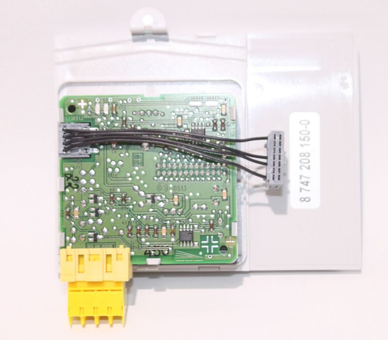

Hast Du in diesem Zusammenhang die Belegung des ST1 bzw. ST9 TA Modul
analysieren können, wird mich interessieren. Weil Ta211E und BM1
benutzen den gleichen Stecker somit wahrscheinlich auch eine
Schnittstelle. Rxd/Txd
Zum letzten Eintrag: Wemos hat eine ESP Platine D1 R32 auf Uno Basis und
Watterott hat die aufsteckbare CAN-Bus Platine (15Euro, ICSP ändern und
auf 3,3V einstellen mit 5V, fertig in passenden Arduino_Gehäuse.Die SW,
die funktioniert, bekommst Du inzwischen überall bzw. hast Du ja. Schau
Dir das mal an.
Eine Frage: Funktioniert der CAN-Bus beim ESP32 überhaupt?
Gruß Peter

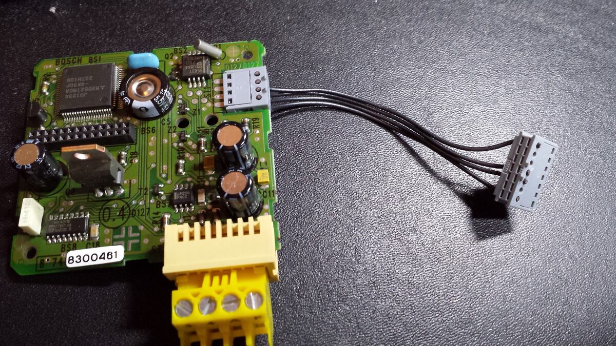

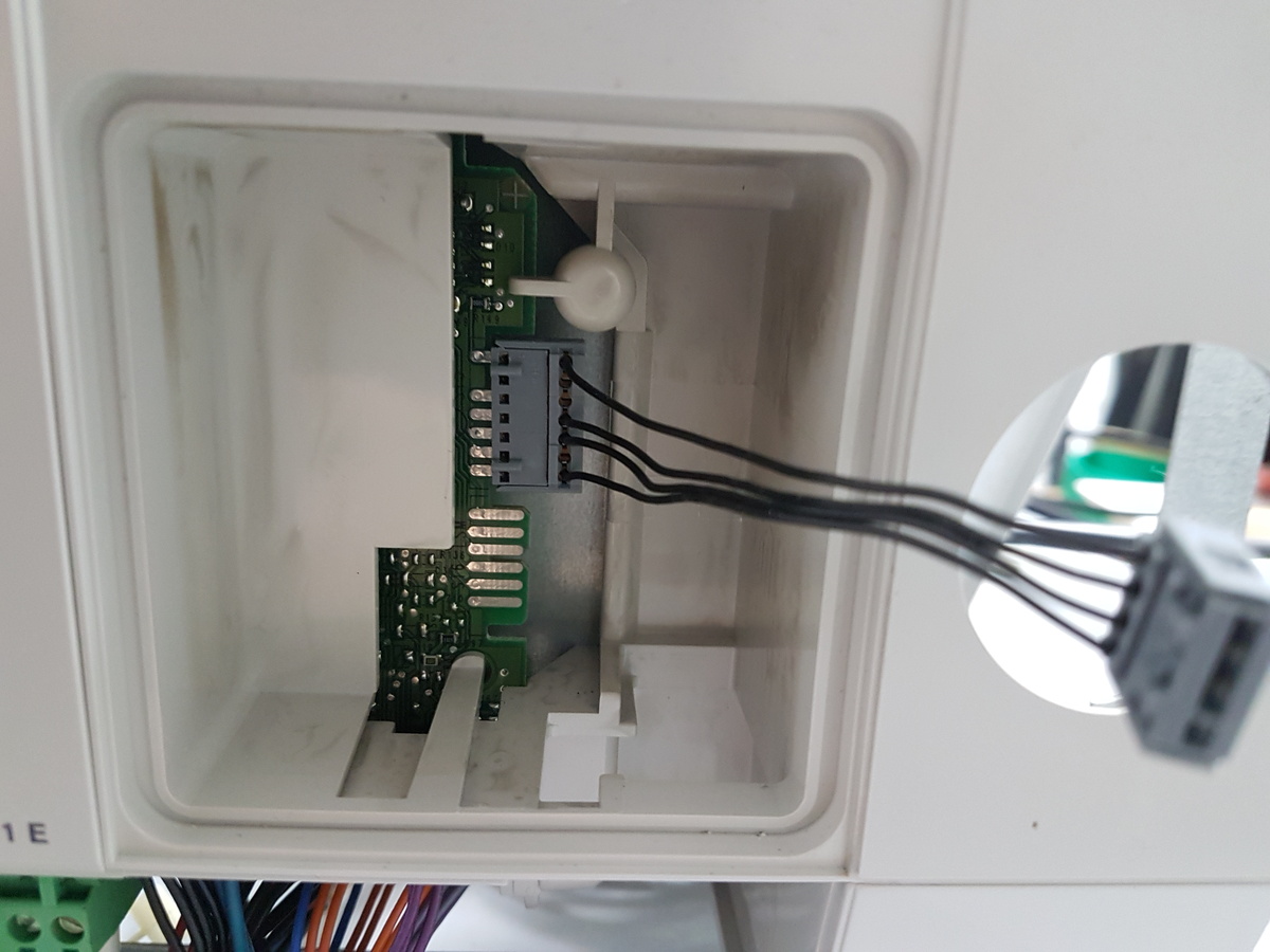

Gast #6387768
zur Info:
Hauptplatinen Stecker ST9 TA Modul bzw. BM1.ST1 oder TA211E.ST1
auf den Pkt. gebracht
Junkers bzw. Bosch gibt keine Steckerbelegung preis.
Schade das sich Bosch so verschließt.
Gruß Peter

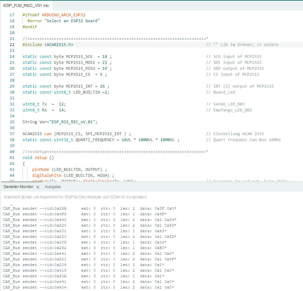

Gast #6535049
Hallo Martin,
Frohes neues
sorry, bin momentan auf anderem Gebiet voll eingespannt. Gib jetzt Sinn.
10°C ist halt keine sinnvolle Einstellung, für Frostschutz zu hoch.
Mir steht halt auch nur eine TA250 zur Verfügung, die ich auch noch
nicht eingebaut habe, aus verschieden Gründen.
Habe wohl auch seit Jahren hier Pi 3 rumliegen. Ist aber nicht mein
Ding.
Verstehe auch nicht, das Ihr es Euch so schwer macht.
Hatte beruflich mit Can zutun und da reichen bei 10k 8Mhz vollkommen aus
um zu lesen. Erst wenn Du im Zeitrahmen [<50 ms] arbeitest und schreibst
solltest Du dich vom Ardunio Uno verabschieden.[dann Due, ST32 und
Teensy] Jahrelang den Arduino Uno mit 500k als Restbus im Fahrzeugbau
benutzt, wo bei MCP2515 notwendig ist. ESP32 macht natürlich wieder

Oh je, da ist man einmal kurz weg, und schon schlagt ihr euch die Köpfe
ein.
Hier einige Fakten, aus eigener direkter Beobachtung und basierend auf
öffentlicher Dokumentation:
* Die Therme hat natürlich intern auch eine Regelung, so dass die über
CAN vorgegebene Vorlauftemperatur im Mittel gehalten wird. Ein typisches
Regelverhalten, wie ich es auch beobachte, findet sich in [1]. Die
Therme intern will hier aber wirklich keiner direkt beeinflussen, soweit
ich das sehe ist das auch über CAN nicht möglich. Es geht vielmehr darum
die Vorlauftemperatur etc. zu setzen, auf welche die Terme dann ihre
Heizleistung regelt.
* Natürlich schaltet ein „Pumpe aus“-Befehk, die Pumpe nicht direkt und
unumstößlich aus. Vielmehr ist es ein „Kein Zirkulationspumpenbedarf“
Meldung. Sollte die Therme aus irgendwelchen Gründen die Pumpe
benötigen, so läuft diese natürlich weiter. Es bringt natürlich nichts,
den Heizkreis weiter zu zirkulieren, falls die Heizanforderung
ausgeschalten ist, und damit nicht auf die Vorlauftemperatur geregelt
wird. In diesem Fall kann die Zirkulation mit dem Befehl 0x253
deaktiviert werden.  Ein reines Deaktivieren der Heizanforderung
deaktiviert nicht die Zirkulationspumpe. Ich nehme an, das eine
getrennte Steuerung auch für den Frostschutz benötigt wird.
* Der TA270 berechnet die Vorlauftemperatur der Heizung auf Basis der
Außenwerte und optional eines Innenraumfühlers. Die Außentemperatur
bekommt er dazu durch den BM1 per CAN Telegramm gemeldet. Am Ende kommt
aus dem TA270 eine Vorlauftemperatur – und gut ist. (Okay etwas mehr wie
Warmwasser, Mischer und optional Speicher, aber ihr versteht schon.)
* Natürlich könnte man auch einfach einen Widerstand für den Außenfühler
simulieren, aber meine Lösung ermöglicht auch das Mitschneiden der
Heizungsparameter in eine InfluxDB Datenbank mit Visualisierung in
Grafana. Da kann man dann auch einfach noch die Außentemperatur
mitsenden und gut ist. Die Fehlermeldung, dass kein Außenfühler
angeschlossen ist, lässt sich dann wie benannt unterdrücken.
[1]
https://wiki.volkszaehler.org/_detail/hardware/channels/heating_control/can-vz.png?id=hardware%3Achannels%3Aheating_control%3Agastherme_junkers_can_bus

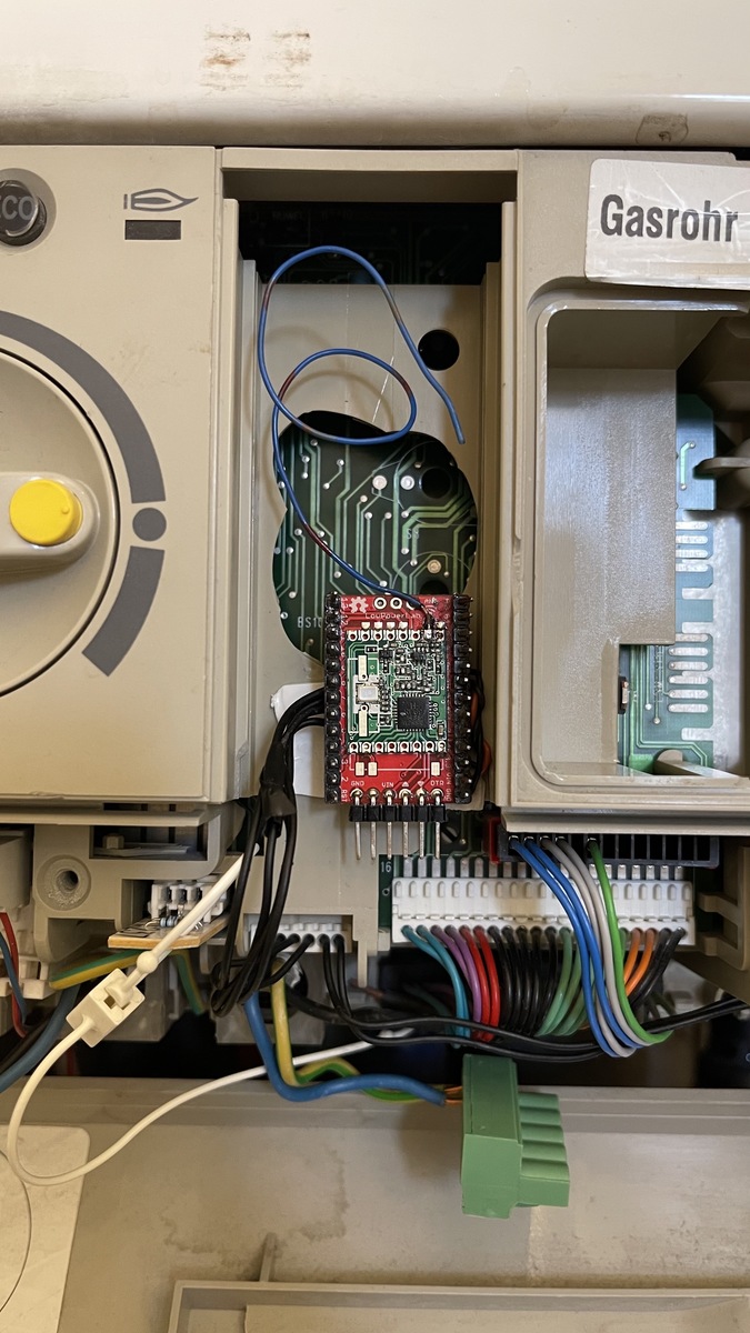

Hallo zusammen!
Zunächst möchte ich mich bei allen Beteiligten für die Vorarbeit
bedanken!
Ich habe inspiriert durch diesen Thread meine ZSR 24-6 mit BM1 und TA270
aufgerüstet. In diesem Schritt natürlich dann auch gleich den
Außentemperaturfühler mit nachgerüstet. Die Vorbesitzer haben bei allem
gespart... Ich muss zugeben dieses Upgrade hätte ich schon viel früher
machen sollen. Jetzt hoffe ich natürlich auch zusätzlich zu der
"Spielerei" eine entsprechende Ersparnis zu erzielen...
Angezapft habe ich die Therme mit einem ESP32 und einem MCP2515 +

> NiRen hat doch nur VCC und der TJA1050 ist nicht für 3,3 V zugelassen.
> DUE & ESP32 ist 3,3 V; MCP2515 verträgt beides und CAN-Bus würde ich
> nicht unter 5V betreiben.
Genau... VCC vom TJA sollte zwischen 4,75 und 5,25 liegen. Gibt man ihm
3,3 arbeitet er trotzdem zuverlässig. Irre oder?
Aktuell und in meinen sonstigen Designs fahre ich dieses Gespann wie ...
papierraschel ... nach Vorschrift - siehe Anhang :)
> BM1 funktioniert sogar mit nur CAN-High mein BM1 hat
> auch den TJA1050 und 5V.
Also wie beim CAN im Auto. Interessant. Muss aber dafür das gleiche
Potenzial haben oder?

Der ESP hat damit überhaupt nichts zu tun. Der MCP2515 ist dein
Kontroller und nicht der ESP. Das sind zwei verschiedene Schuhe. Deine
Einstellung des MCP (lib)und dessen Quarz (Datenblatt) gegeben darüber
Auskunft ob es hinhaut.
Dein CAN-Bus Platine war NiRen Du musst weg von deiner 3V3 Einstellung
die ist falsch. 5V für den CAN-Bus Treiber, 5V oder auch 3V3 für CPU &
MCP, schau Dir das CAN-Bus Signal mal an WIKI. Und Du hast teilweise
eine Masseverschiebung besonders im Fahrzeug, aber auch wenn ein
Ventil,... in der Therme schaltet.
Verstehe das mit dargestellten Schaltung nicht, ist das deine eigene
Schaltung? Es fehlt der Abschlusswiderstand, der wird wohl nicht immer
benötigt, wenn Du 2 hast (je nach Aufbau, manchmal ist es besser einen
3. zu berücksichtigen).
Nun, zu bedenken ist! Es klappt doch nicht oder?
Mit einen Multimeter exakt VSS messen??
https://wolles-elektronikkiste.de/dso-138-ein-einsteiger-oszilloskop
Eine zusätzliche Diagnose hast Du noch, deine TA der sagt Dir ob Du ein
CAN-Bus Fehler hast. Ein Fehler der Pegel ändert ganz sicher.

Da liegt ein Missverständnis vor. Ich habe Kommunikation mit dem MCP+TJA
trotz "nur" 3,3v. Keine Busfehler.
Ich hätte es aber gerne mit dem SN65HVD230 Transceiver und dem internen
Controller des ESPs gelöst. Stört mich aber nicht also werde ich eine
Platine dafür entwerfen, damit das nachher sauber aussieht.
Neue Erkenntnisse:
0x0F9 wird nach 0x255 spätestens alle 30 Sekunden ohne Daten gesendet.
Das ist eine Nachricht die vom "Bedienteil", so nenne ich es mal, kommt.
Ich vermute hier das Ende der Schrittkette.
Außerdem sendet der Controller in der Heizung die Daten in einem Rutsch
raus während das Bedienteil anscheinend so etwas wie eine Schrittkette
durchläuft.
Ich bin gerade dabei das Programm so weit auszubauen, dass
beispielsweise Home Assistant als Leitsystem die Vorgaben macht anhand
dann die Temperaturen vom MC auf den Bus gebracht werden. Kaputt machen
kann man ja nix, da die Steuerung der Heizung offensichtlich immer die
Oberhand hat und man nur Wünsche an diese äußern kann...

Gast #6604638
@Bernd:
Wenn man mit einem ESP32 arbeitet, kann man die Daten über
entsprechendes CAN-Modul lesen und dann über frei verfügbare
Bibliotheken in eine SQL Datenbank (z.B. auf Synology) schreiben. Dafür
braucht es dann natürlich keinen extra PC.
Ich schreibe beispielsweise über MQTT auf Home Assistant auf einem
Raspberry Pi 4.
Der Aufbau sieht so aus:
Therme <-CAN-> MCP2515+TJA1050 Modul <-SPI-> ESP32 <-WIFI-> <-MQTT->
Home Assistant OS auf Raspi 4
Bei dir könnte das so aussehen:
Therme <-CAN-> MCP2515+TJA1050 Modul <-SPI-> ESP32 <-WIFI-> <-SQL-> SQL
Datenbank auf Synology
Wie fit bist du denn in Sachen C/C++-Programmierung?
Zukunftssicher ist das übrigens keinesfalls. Neue Thermen werden sicher
komplexere und obskurere Protokolle sprechen. Die gute Nachricht ist,
dass eine Therme bei guter Wartung auch entsprechend lange hält.
Zu meinem "Problem":
Ich habe übrigens noch nicht probiert mal das Modul auf 5v laufen zu
lassen. Vielleicht klappts ja dann mit dem Setzen von Werten....

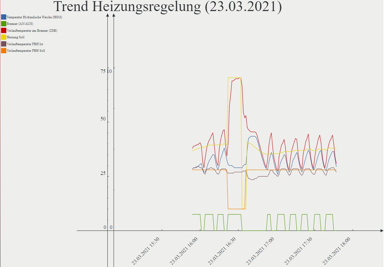

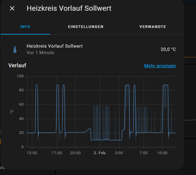

Gast #6605428

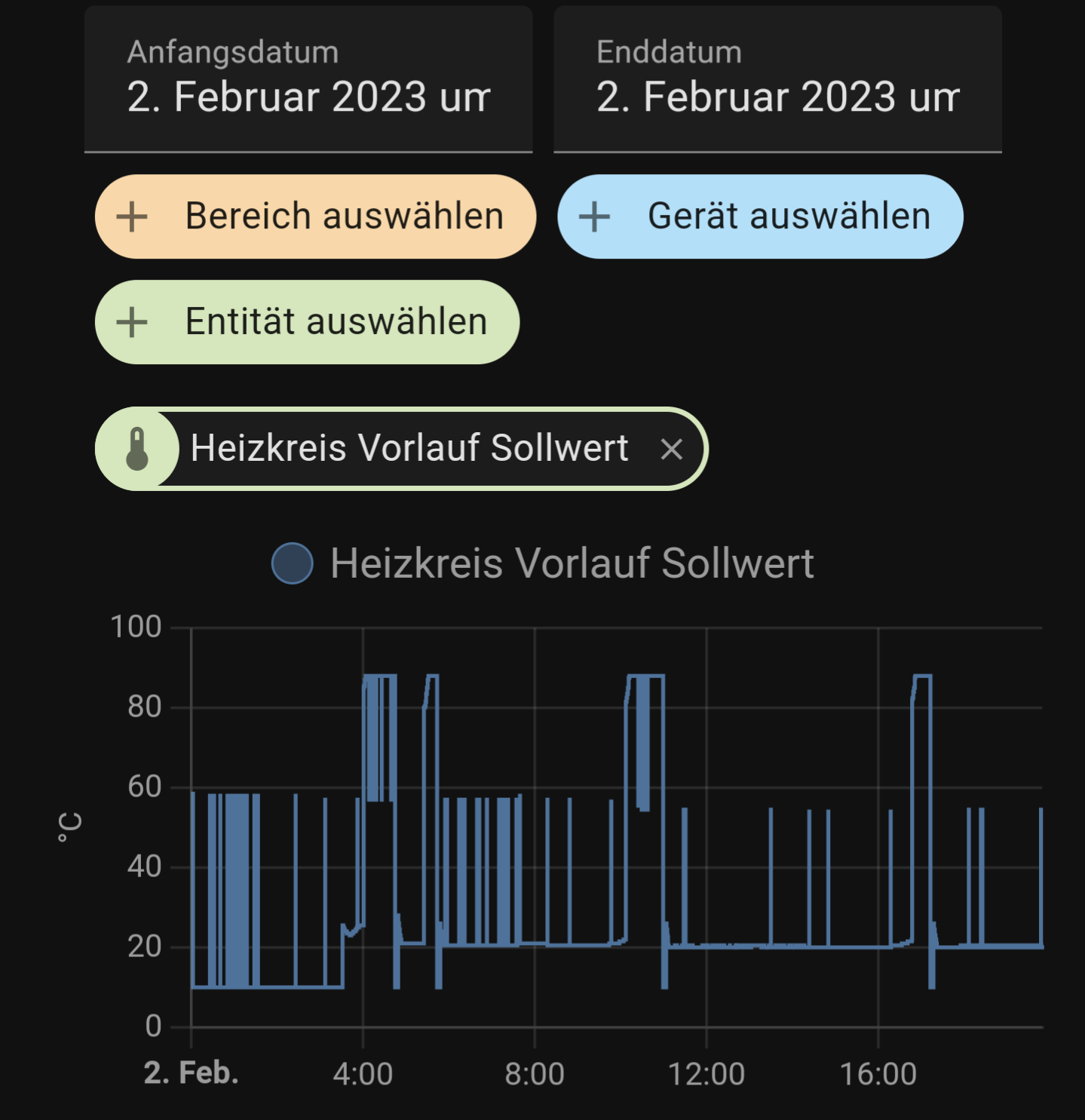

Erfolg!
Folgendes:
Der Heizung ist es vollkommen egal ob Nutzdaten über den Bus geschickt
werden. Solange es eine gültige ID ist ohne Daten, wird nicht der Fehler
A8 gesendet.
Mein Fehler lag darin nicht vorher die CAN Nachricht in der Länge zu
definieren. Dadurch wurde ein leeres Paket verschickt. Das sorgte dafür,
dass die Heizung nichts tat aber auch keinen Fehler warf.
Nun läuft alles.
Nachtabsenkung klappt wie folgt:
- 0x252 auf beispielsweise 10° stellen
- 0x253 auf 1 stellen
Nach kurzer Zeit stoppt dann auch die Pumpe.
Source Code folgt!

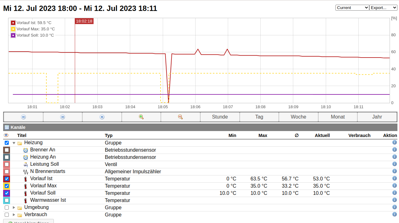

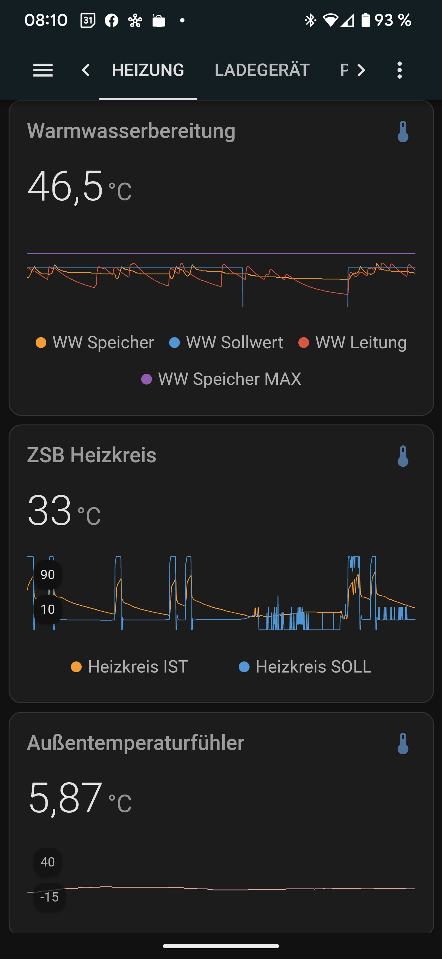

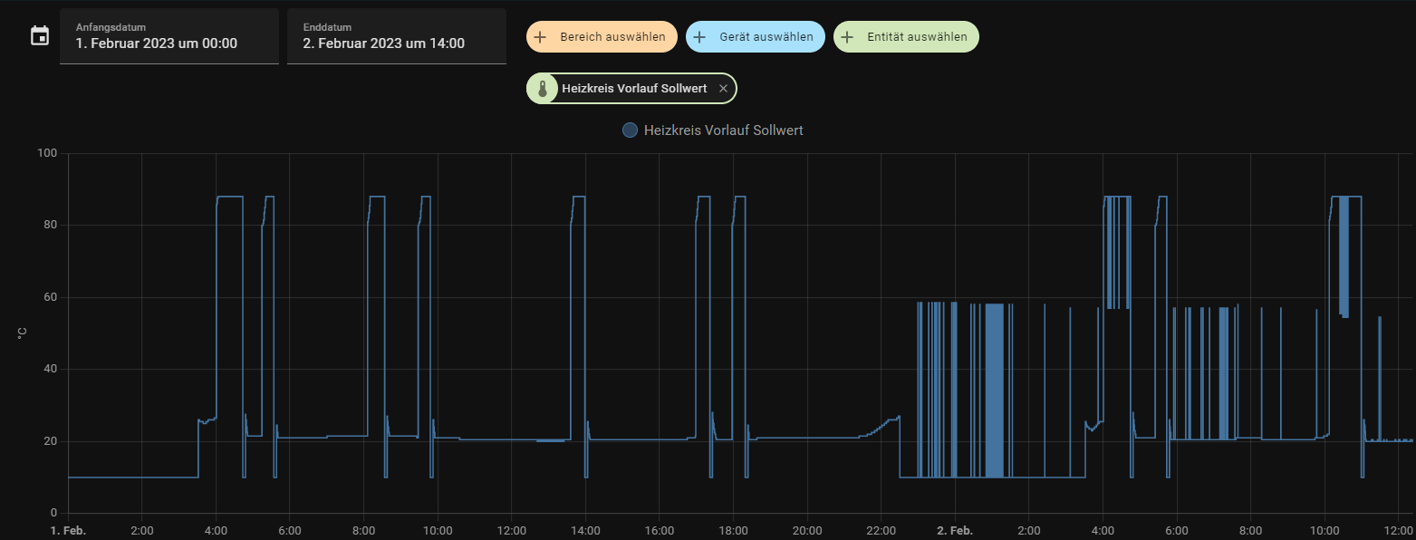

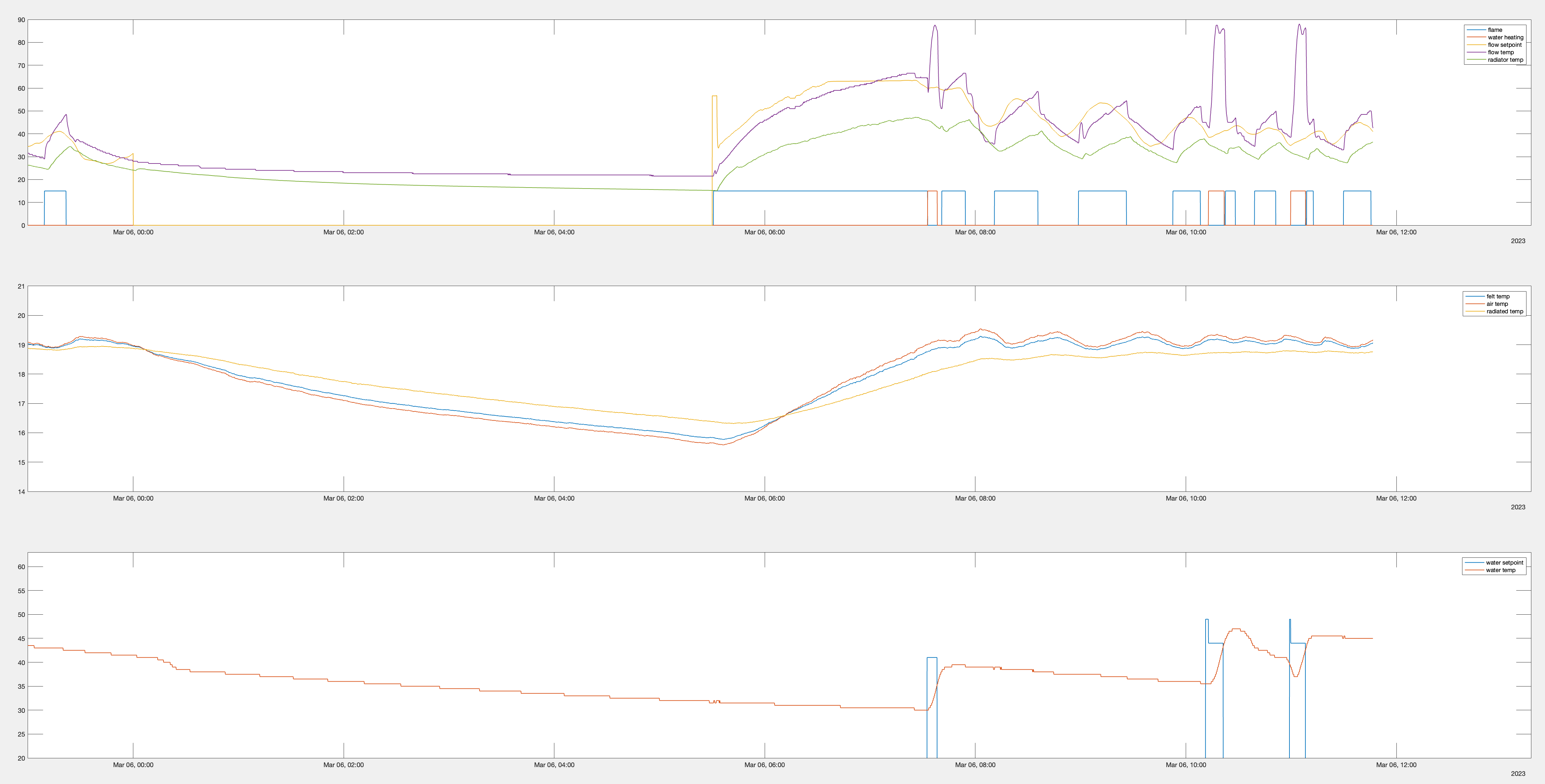

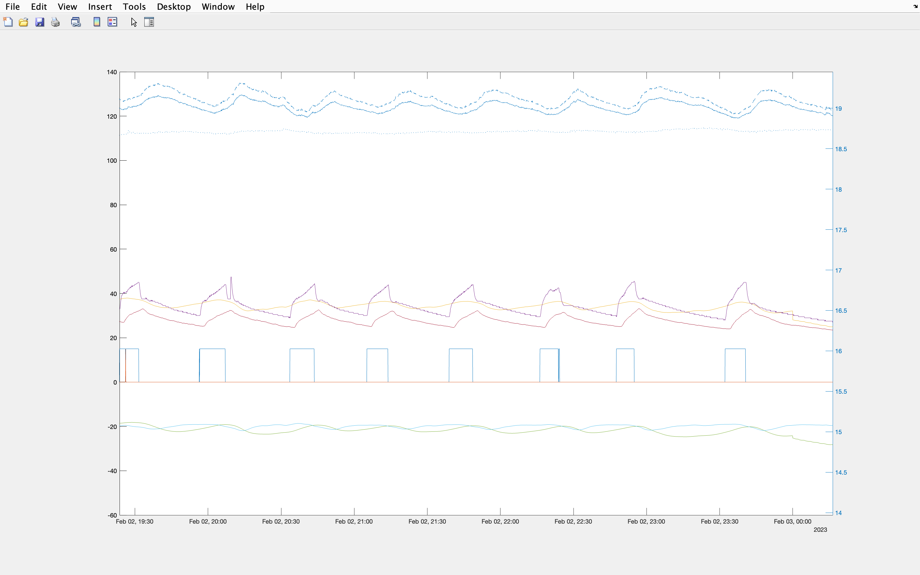

#6605687
by the way: du solltest den Sensor für die Vorlauftemperatur auf die
Rücklaufseite klemmen, das Ding taktet ja wie ein Hundeschwanz. Und dann
die Temperaturen entsprechend runtersetzen. Ggf. muss man dann die Pumpe
auch etwas höher einstellen, damit die Therme auch mal etwas arbeiten
kann.
Oft empfehlen die "Profis" die Pumpe runterzudrehen was nicht immer
richtig ist. Die Schwankungen deiner Vorlauftemperatur sprechen nämlich
genau vom Gegenteil.
Der große Vorteil bei der Messung im Rücklauf ist eben auch dass man
einen direkte Rückmeldung des Bedarfs hat.

Aber egal super Ergebnis tolle Oberfläche. Werde erstmal alles neu
überprüfen.
Simulation klappt schon.

Gast #6605944
> die
> kann.
Danke für den Tipp! Das stört mich schon die ganze Zeit aber konnte es
mir nie so wirklich erklären. ich hatte bereits zig Heizungsbauer zur
Wartung im Haus und jeder stellt was anderes ein. So wie sie jetzt läuft
kann das nicht im Sinne des Erfinders sein...
So wie ich es sehe Taktet die Heizung gerade so, dass im Mittelwert die
eingestellte Vorlauftemperatur resultiert. Dabei geht der Brenner alle 3
Minuten an. Kann ja auch nicht gut für den Zünder sein...

#6605980
Die Temperatur im Vorlauf steigt zu schnell und dann schaltet der
Brenner wieder ab. Eine Möglichkeit wäre wie schon gesagt die Pumpe
schneller laufen zu lassen, dann muss aber auch die Abnahme der
Fußbodenheizung passen wenn da alle Ventile zu sind, bringt das
höherschalten der Pumpe nichts. Und im Rücklauf steigt die Temperatur
viel langsamer da die Fußbodenheizung da ja Energie rauszieht. Hier
kannst du die Temp schon außengeführt auf 21-23 °C einstellen und dein
Brenner fährt lange Takte.

Ich hatte in dieses Excel was ich auf Google Docs erstellt habe auf
einem Blatt meine Kommunikation eingefügt. Mittlerweile rennt meine
Heizung zuverlässig über die eigene Steuerung aber ich kann da gerne
nochmal die TA anklemmen und etwas mehr schnüffeln.

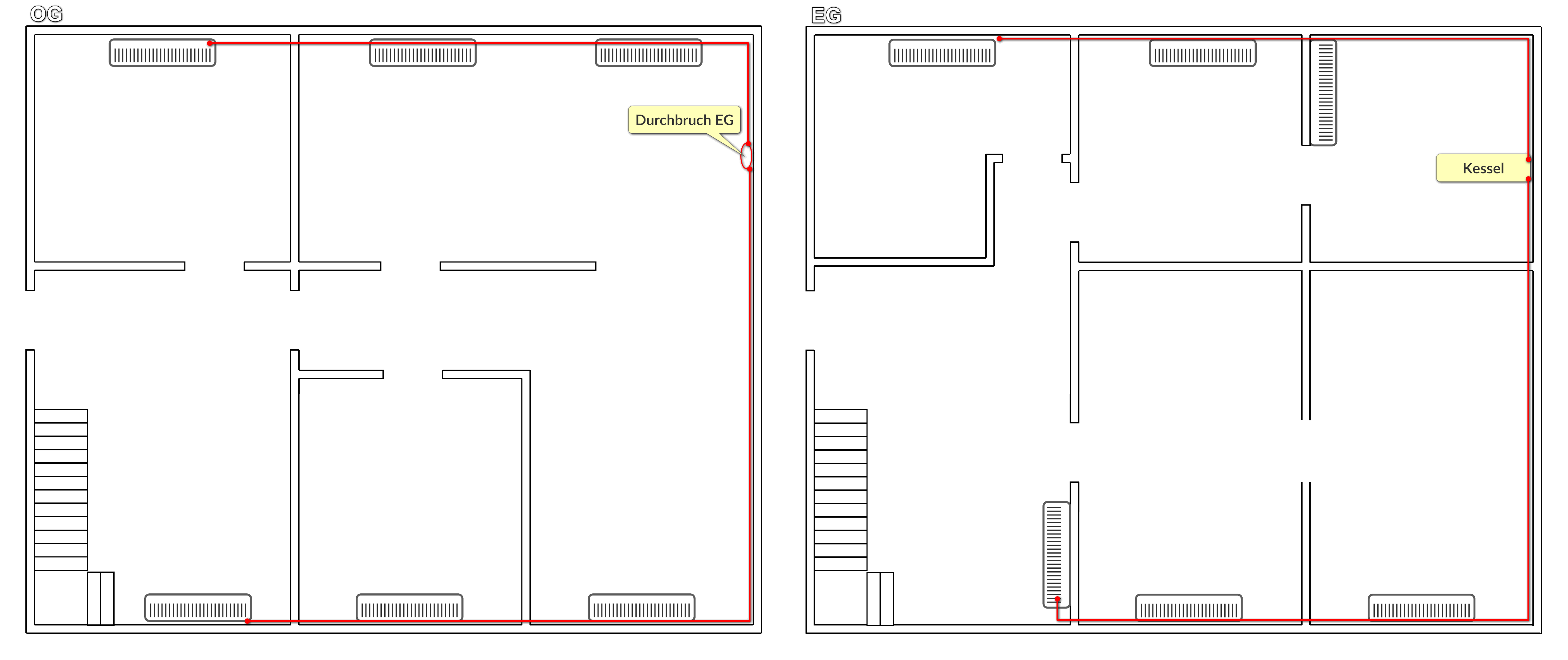

@Thomas:
Das ist ja alles richtig aber ich sehe hier vorallem Probleme durch
Verluste wegen nicht isolierter Leitungen, fehlender Isolierung
generell, da Bruchsteinmauerwerk von 1800-irgendwas. Ich muss an das
Thema erstmal mit einem Haufen Isoliermaterial und meinem Installateur
des Vertrauens ran rücken. Egal was ich einzustellen Versuche, es
resultiert im gleichen Ergebnis. Die Rücklauftemperatur ist sogar nahezu
stabil bei 34° und schwankt nur minimal.

Soooo jetzt aber zum Eingemachten:
Die Steuerung kann jetzt im Grunde alles was das Original auch kann -
eben nur durch MQTT gesteuert. Sie erkennt auch anhand der Telegramme
auf dem Bus ob sich bereits eine Steuerung dort befindet und regelt
selbstständig ob sie eingreift oder nicht.
Eine Boostfunktion haut für x Sekunden das maximale an VLT raus und die
Schnellaufheizung macht das was das Original auch macht: Sie heizt, wenn
aktiv, mit aller Gewalt auf die Ziel-Raumtemperatur aber bremst auch
etwas ab, wenn der Wert sich nähert.
Die VLT Kennlinie ist selbst definierbar und richtet sich nicht nach den
hartkodierten Werten wie "Tiefpunkt" bei -15° sondern nach dem Prinzip
bei welcher Außentemperatur das maximale an Heizleistung abgerufen
werden soll und bei welcher Temperatur sie sich praktisch ausschaltet.
Ich finde das etwas intuitiver.
Source liegt hier öffentlich:
https://github.com/Neuroquila-n8fall/JunkersControl

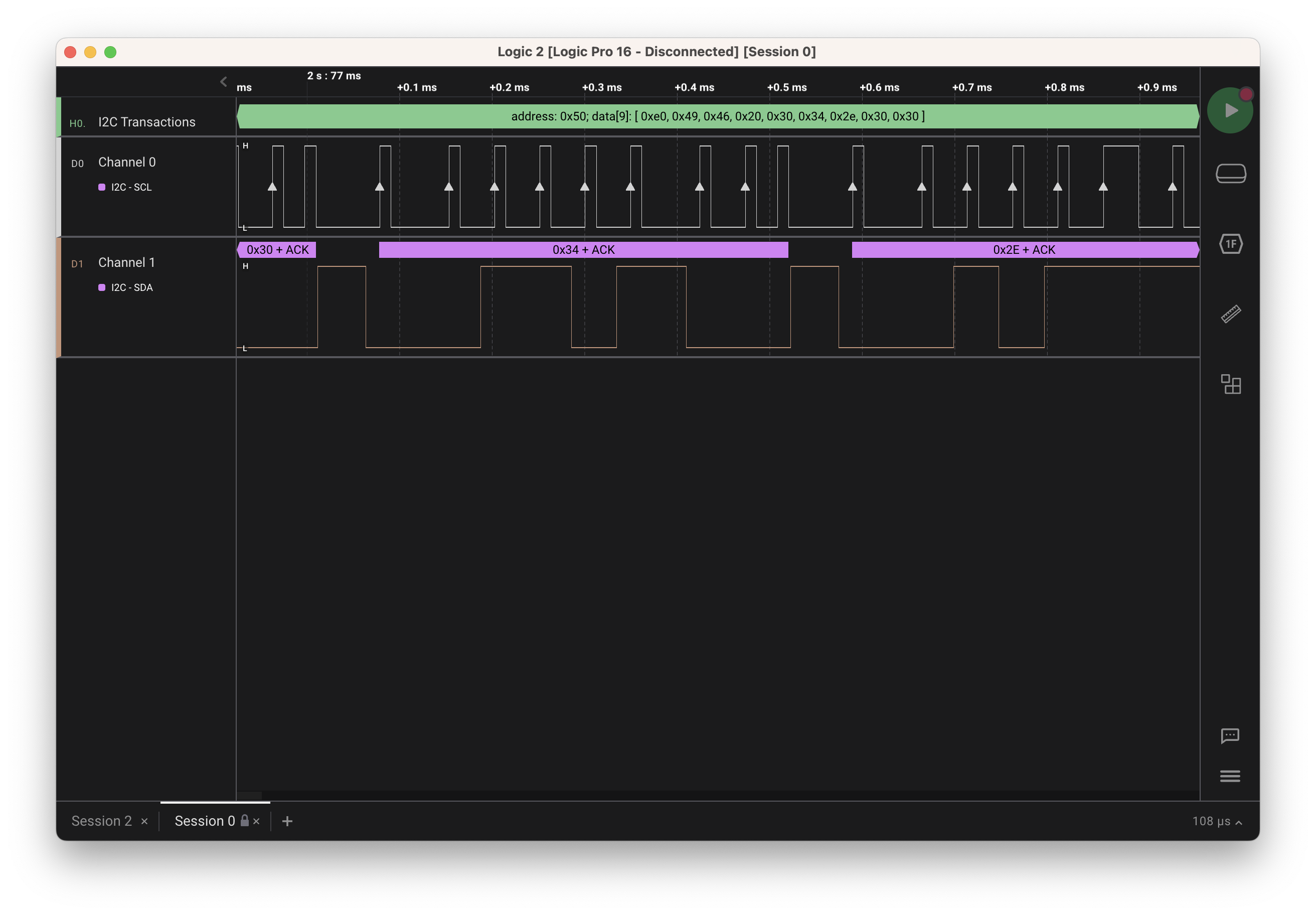

Kann ich nicht nachvollziehen, weil ich habe keine Heizung angeschlossen
und glaube das auch der I2C dicht gemacht hat. Somit kommt die
Information, die scheinbar alle habe, nur vom TA. Die Taktzeit kannst Du
aber, nur über in die Fachmannsebene einstellen (am Ofen). Irrelevant
würde ich nicht gerade sagen, ...ist halt ein Steuerpunkt.

Gast #6609179
nochmals.
Habt Ihr mal die aktuelle Versorgungspannung des TA250/270 für mich.
BM1 Stecker Pin 1 bzw. 4, habe hier 14,40V?
Vielleicht habt Ihr die Möglichkeit hier zu messen.
Danke
Peter

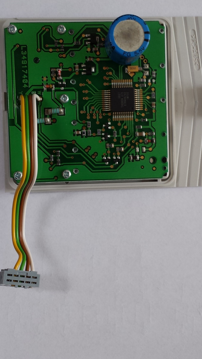

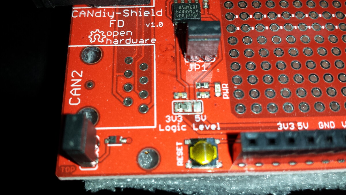

Gast #6609218
Danke Dave,
der TA akzeptiert einfach die zweite CAN-Bus Leitung(Anzapfung) nicht
und der Can-Bus schwankt bei Belastung. Einer hat eine Macke.
So klappt es ja, bei Belastung....nicht so
Scheint wohl mal schlechtere Zeiten gesehen zu haben.
Es existieren scheinbar 2 Versionen von der BM1 Karte. Die eine hat im
CAN Bus 2 Widerstände mehr laut Bild.
Peter
Gast #6609742
genau, zu mindestens das TA funktioniert so. Die Werte aus den
Telegrammen werden in InFo eingeschrieben. Allerdings habe ich erstmal
die 0x200 bis 0x20F gesendet. Das gibt ja Sinn, kommen ja vom BM1 und
sind IST-Daten.
Das Oszilloskop_Bild in auch Ok. Aber es kann durch aus sein das die
zweite Variante (R5/R6) mit Abschluss arbeitet, bzw. meine defekt sind.
Peter

Ein kompaktes PCB mit Can Controller, Receiver und Spannungsversorgung
ist auch in der Mache und kommt am Donnerstag. Wenn ich nicht gerade
Mist gebaut habe, kommt das auch nochmal ins Repository dazu.

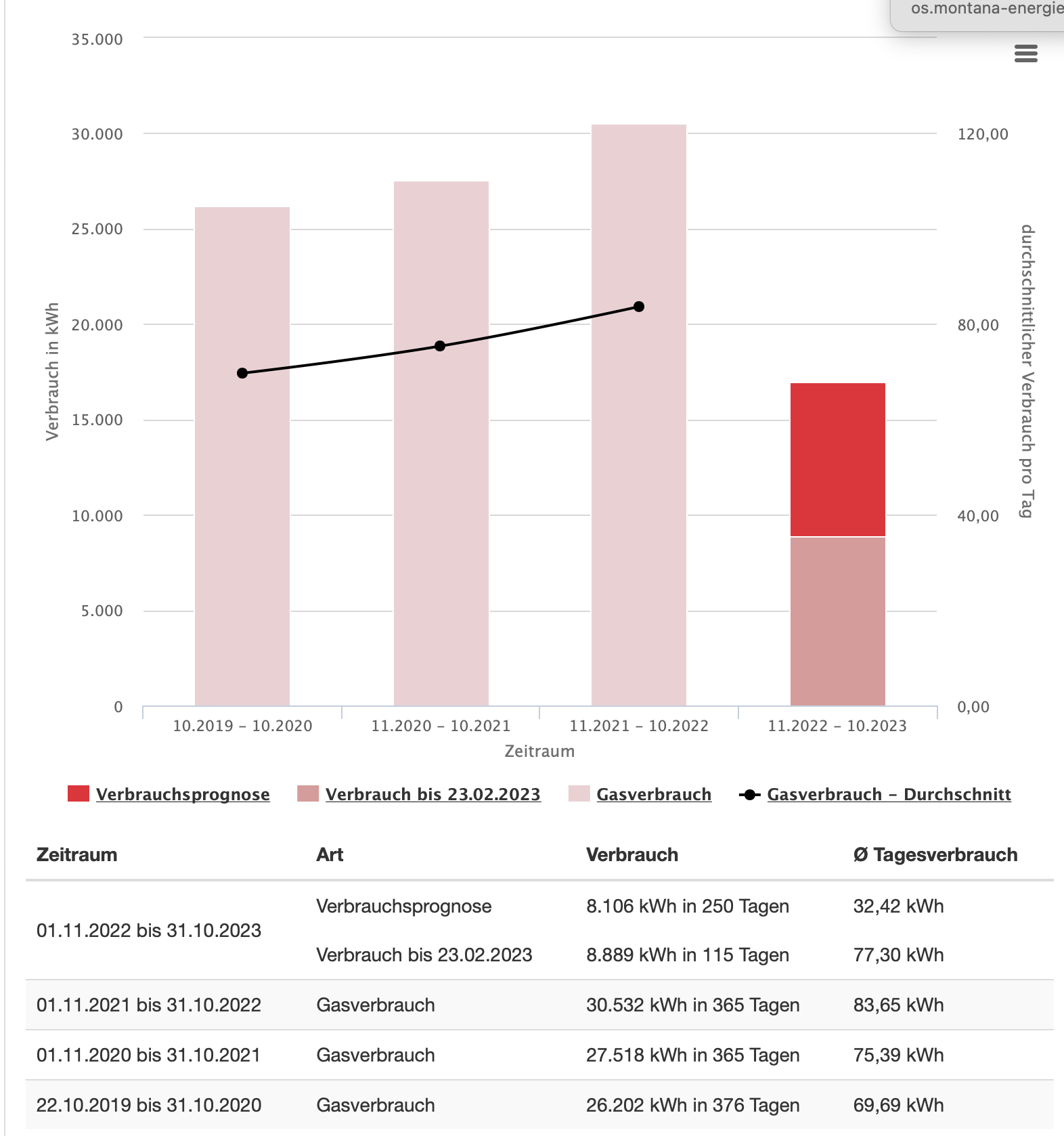

Fakt ist alle Räume werden warm und wenn gerade kein oder kaum Bedarf
besteht, wird die Vorlauftemperatur etwas abgesenkt und damit die
Taktung weiter gestreckt und weniger Energie verplempert. Dabei sinkt
die gemittelte Vorlauftemperatur nie unter 40°, was bei der
durchschnittlichen Öffnung von 10% ausreicht um die Räume auch bei den
zurückliegenden Minusgraden auf der Zieltemperatur zu halten. Für mich
bedeutet das, dass die Steuerung auf das System passt. Sicherlich wird
das so nicht auf jede Umgebung passen. Vielleicht war das ganze
Unterfangen ja auch komplett sinnlos und ich habe eine fette Nachzahlung
im nächsten Zyklus...? Ich konnte jedenfalls die durchschnittliche
Vorlauftemperatur um ungefähr 10° senken ohne weniger Komfort. Auf dem
Papier sollte das eine Ersparnis bringen... Dummerweise sitzt der
Gaszähler in diesem Kellerraum und ehrlich gesagt bin ich zu faul da
täglich runter zu klettern. Selbst wöchentlich ist mir zu viel.
Kann mir an dieser Stelle vielleicht jemand ne gute Lösung zeigen einen
solchen Zähler auszulesen?

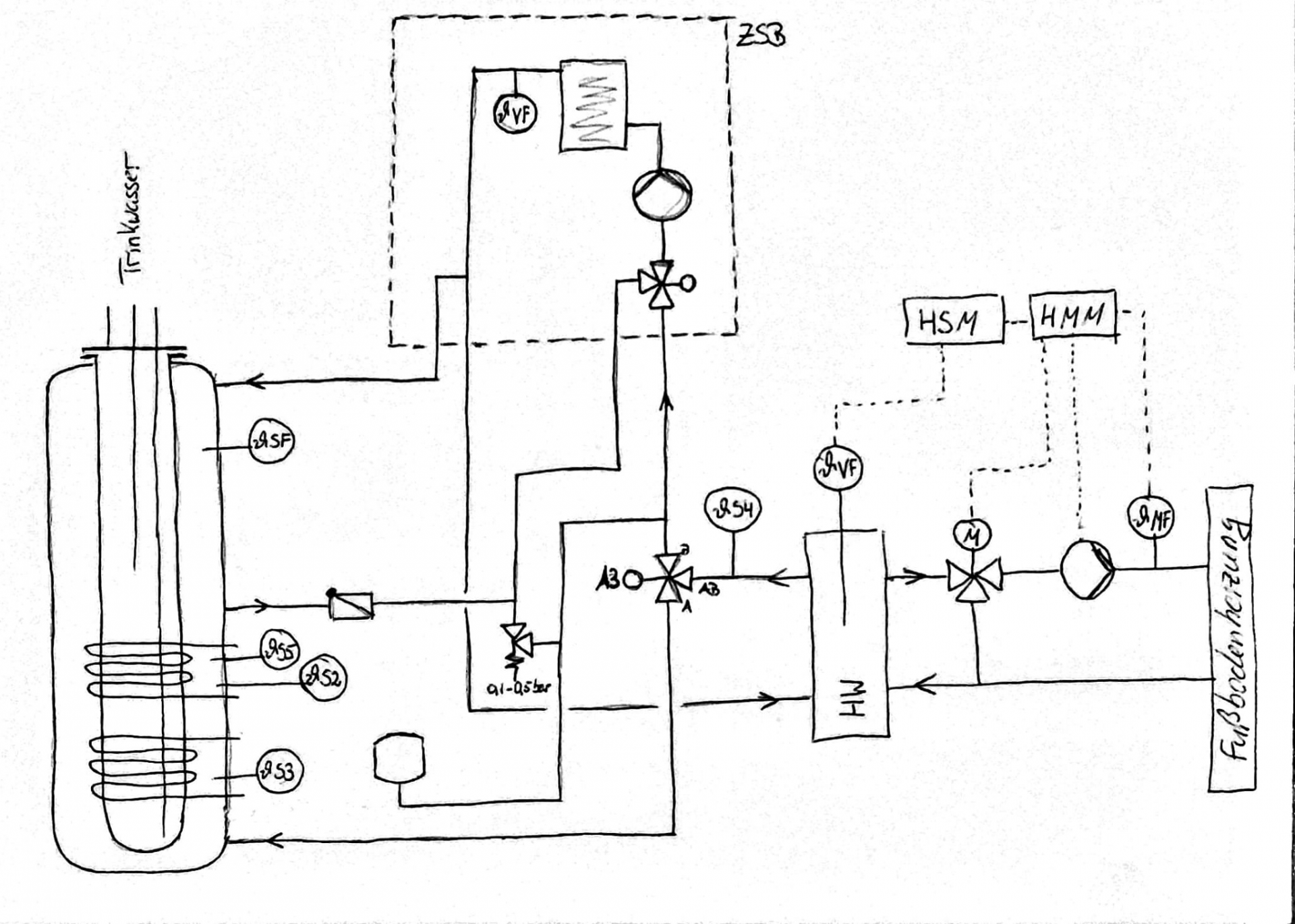

Im Übrigen gibt es hier zwei Stränge mit jeweils VL und NL, die parallel
angeschlossen sind (Siehe Skizze im Anhang. Sind die Anzahl der Kreise
gleich Anzahl der Heizkörper mal zwei?) .
EG mit einer Fläche von ca 90m² und OG mit der gleichen. Oben wie unten
sind jeweils 6 Heizkörper mit der exakt gleichen Größe verbaut worden.
Es läuft alles schön brav in U-Form entlang der Außenwände und komme so
auf ungefähr 70m Leitung. Der Kessel sitzt am Fuß des Us im EG. Außer
80er Mauerwerk gibt's hier keine Isolierung. Selbst die Rohrisolierung
der Heizung musste ich nachholen. Die Kupferrohre lagen bis dato einfach
blank in der Luft und teilweise wegen den krummen Wänden auch an der
Wand und/oder aneinander.  Rohrhalterung, die dann die Leitungen
voneinander endlich trennen, in einer Mischung aus Kalk- und Sandstein,
Kuhmist, Mörtel, Sandputz und Gipskartonplatten zu befestigen ist
übrigens kein Spaß... Elsässisches Bauernhaus eben ;)

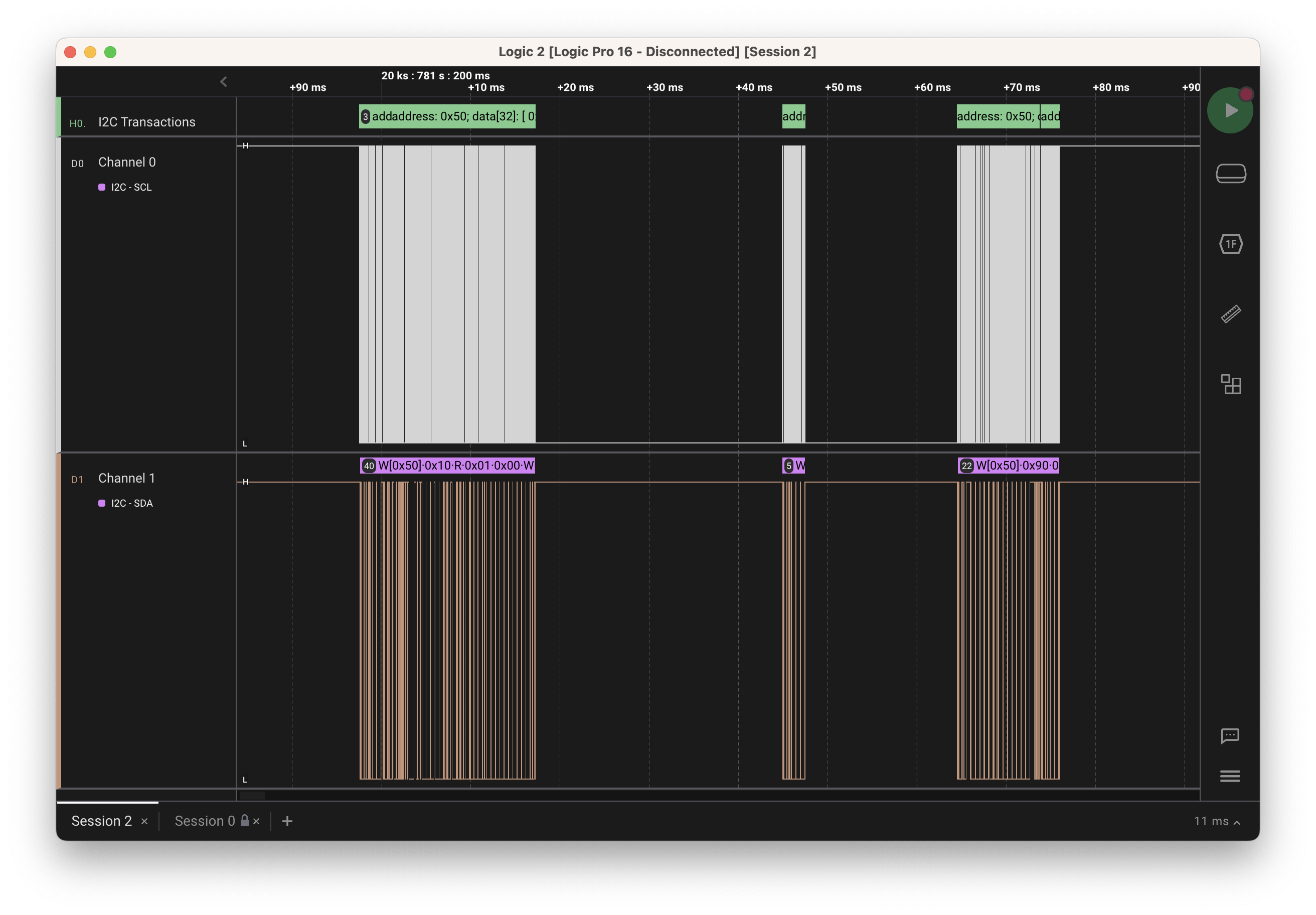

Gast #6618932

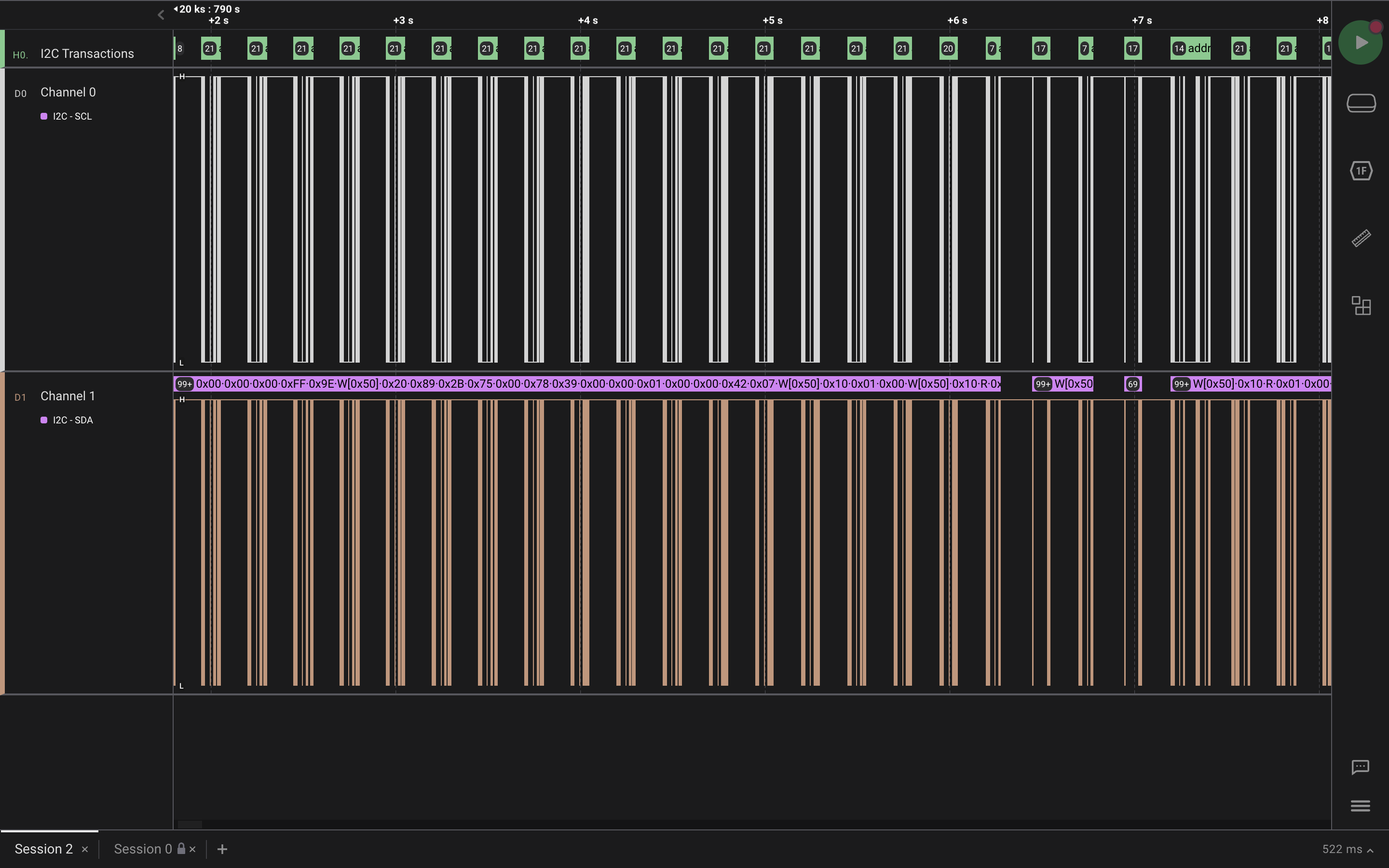

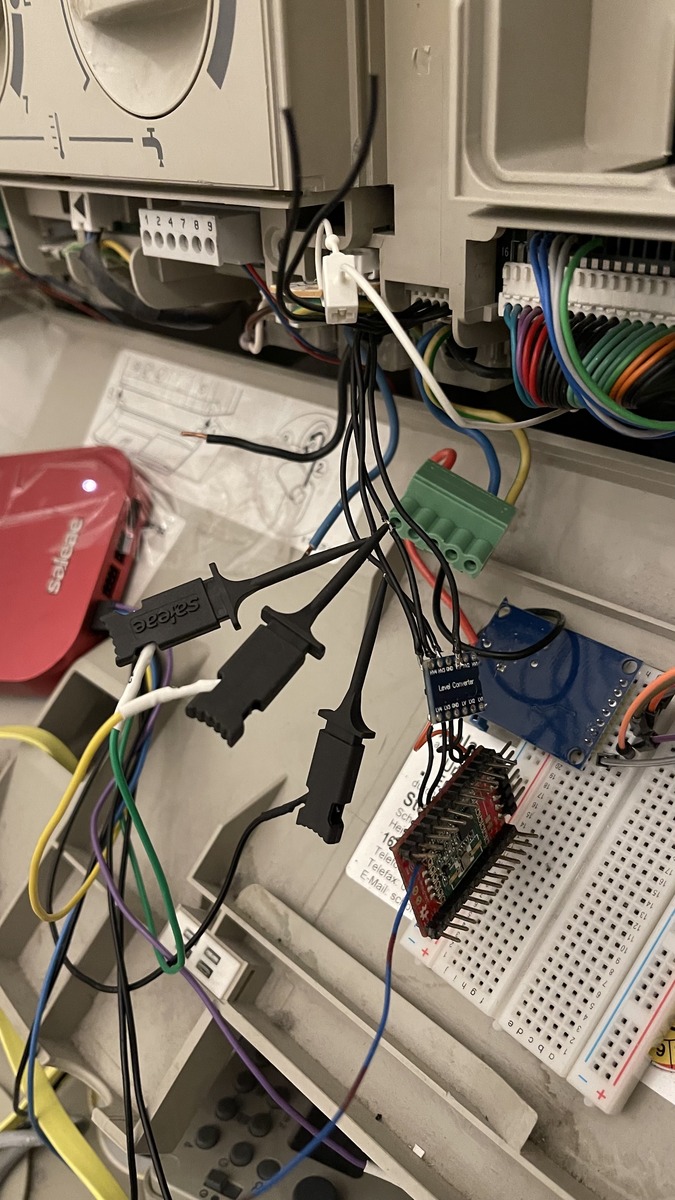

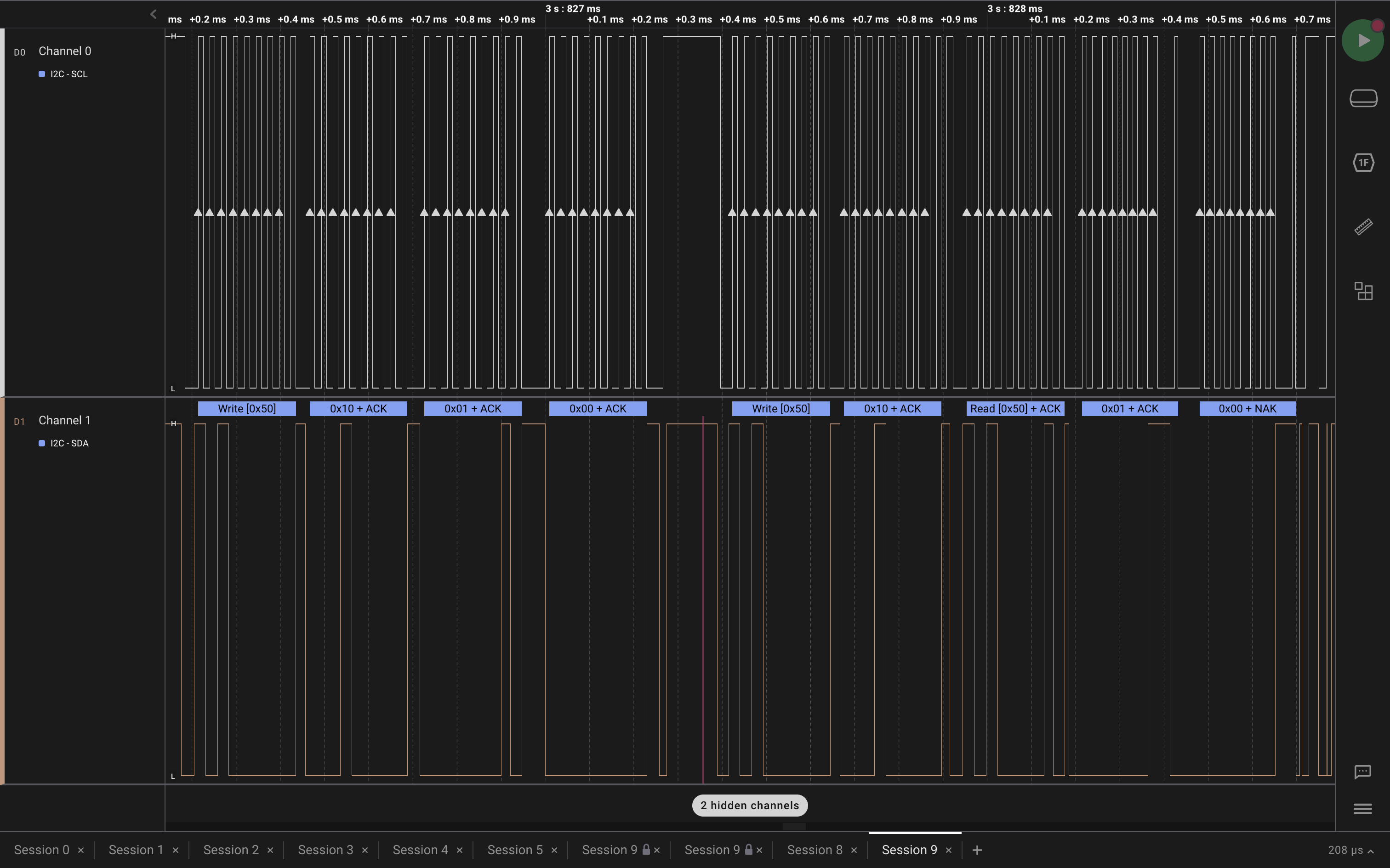

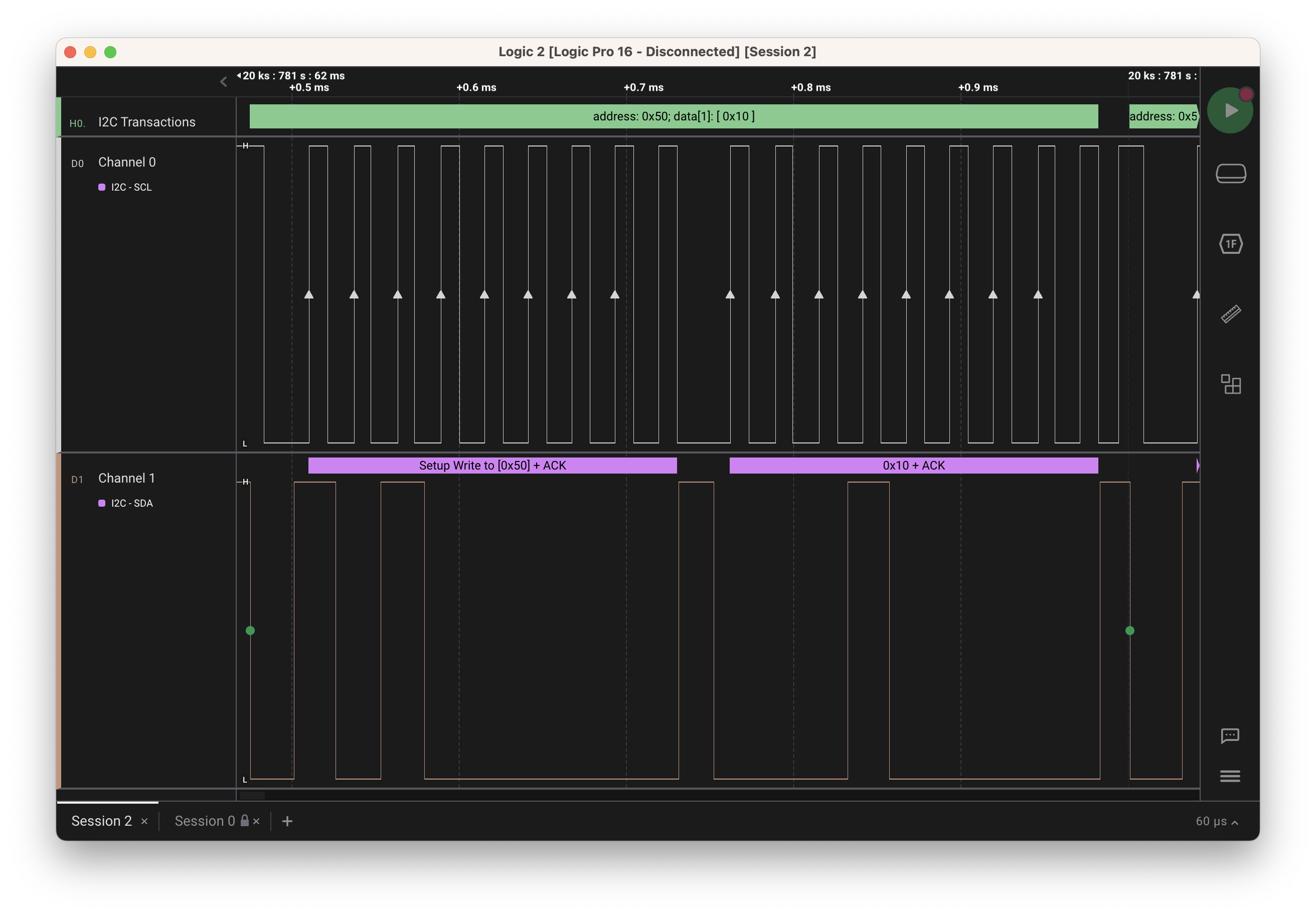

habe die BM1 Platine etwas genauer betrachtet, natürlich im
Schreibtischtest.
Die I2C Frequenz liegt bei etwa 30kHz. SCL nicht symmetrisch (Takt
<20%). Der PCF 8570 kann natürlich auch mit höheren Frequenz
angesprochen und gelesen werden.
Hatte erwartet das sich eine zweite Adresse zeigt, ist aber nicht der
Fall. Der CPU onboard meldet sich nicht. Vielleicht der Grund, der zur
Zeit fehlenden Frequenz über Einstimmung. Zyklisch (~10 bis 30s)liegt
ein Signal an.
Beim Start schreibt er einige Daten ins Ram, bis jetzt konnte ich diese
dem TA nicht direkt zu ordnen.
Da sich die Daten nicht durch Vorgabe verändern, gehe ich nun davon aus
das der Speicher nur in eine Richtung gedacht ist. Von der Heizung zum
BM1 alle anderen Einstellungen gehen zyklisch direkt auf dem Bus.
Seltsamerweise habe ich ein CAN-Busfehler(1) erhalten durch den offenen
i2C Bus. Abschlusswiderstände (4k7) müssen auf der Hauptplatine sein.
Leider ist mit dem Arduino ein zeitliches (*genaues) Senden und der
Interrupt Empfang nicht möglich. Wodurch alles etwas verschoben wird. *)
habe festgestellt das die korrekte Sendezeit keine Änderung bewirkt.
Hingegen zyklische kürzere Sendezeiten ändern die Einträge(!TA).
Werde jetzt versuchen auf 30kHz i2C zu kommen um zu sehen was gesendet
wird.
Peter

#6628630
Ich gehe davon aus, dass alle Adressen > 0x200 von der Ta sind und
Steuerbefehle sind. Alles darunter sind Werte und Zustände der Heizung.
Offenbar muss man auch die Warmwassertemperatur mitgeben, damit es
klappt, wenn auch nur ein einziges Mal. Ansonsten schaltet die Heizung
nicht vollständig aus, da der Default-Wert dann gilt und dieser muss
dann folglich über 10° sein. Bei Temperaturen unter diesem Schwellwert
springt laut Handbuch die Pumpe vollkommen selbständig ein. Außerdem
springt sie alle 24 Stunden von selbst an, wenn die Heizung im
Sparbetrieb sich befindet. Man hat also von der Regelung aus keine
Kontrolle über den Pumpenbetrieb. Man kann es, wie bei den anderen
Sachen, nur "suggerieren".
Zusammengefasst:
Warmwasser, Speicher und Mischkreistemperatur müssen wenigstens ein
einziges Mal gesetzt werden, damit die Heizung vollständig abschaltet.
Dabei ist es wichtig, dass diese Temperaturen dann auf 10° gesetzt
werden. 10° ist so der Schwellwert für Frostschutz und "Aus".

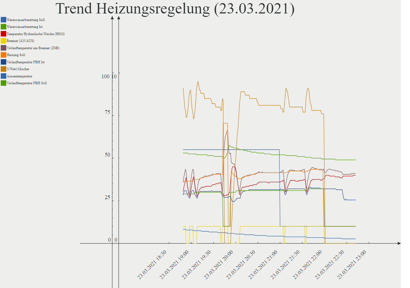

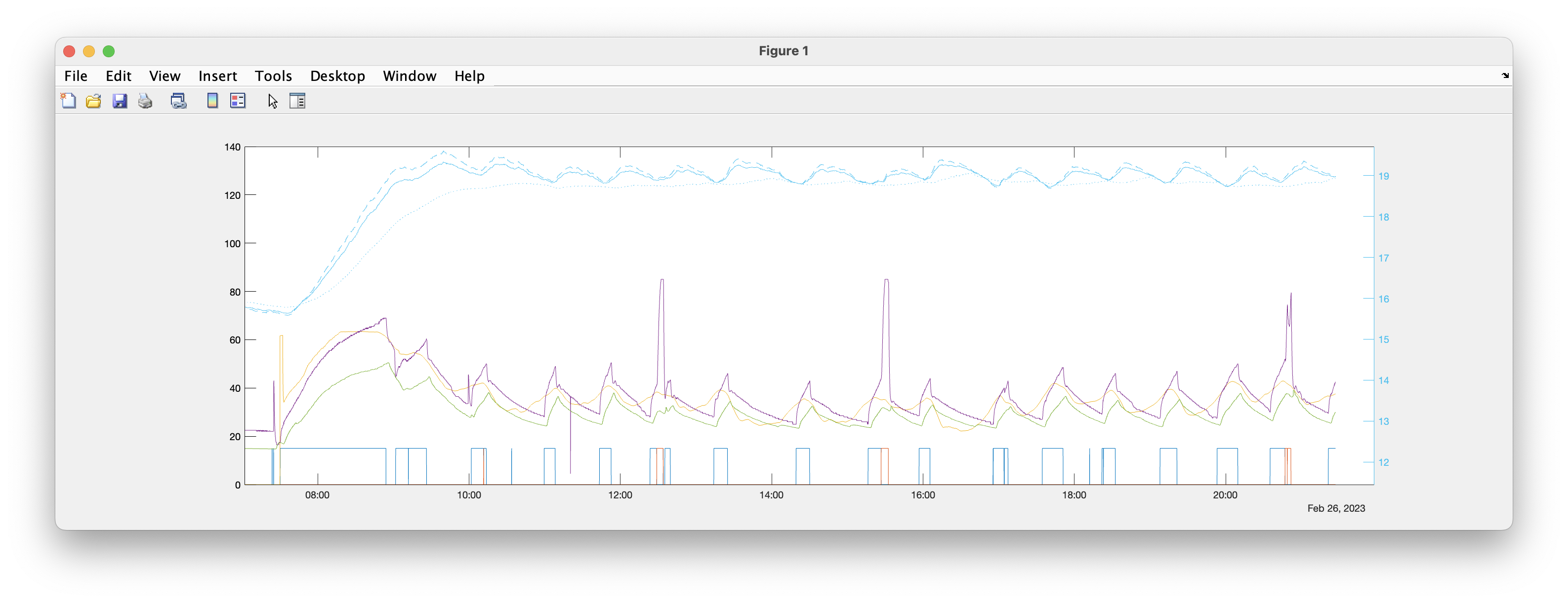

Gast #6631466
Hallo Experten,
auch wenn es ein wenig off-topic ist...
Warum schaltet der Brenner immer noch über den Temperaturfühler am
Heizblock, wenn doch eine HSM mit angeschlossenem
Vorlauftemperaturfühler existiert.
Ich bin total am verzweifeln, weil ich diese verdammte Taktung nicht
wegbekomme.
Gruß,
Bernd
Gast #6631595
bin kein Experte, als Experte versteht man das System, kann ich n.
behaupten.
Deine Taktung würde ich erstmal vergessen. Hier liegt eher ein Notlauf
der Heizung vor. Ab 16:00 Uhr verabschiedet sich deine Heizung und
danach ist der Brenner aus und die Temperatur stagniert kurz statt zu
fallen.
Vergleiche doch mal die Max. Vorgaben mit den gemessenen Werten.
Wird der TA 270 denn mit einen weiteren Heizkreis betrieben. Ich glaube
ich hatte mal gelesen das der TA250 die bessere Steuerung ist für
"einfache Heizungen" ist.
Übrigens nach 17:00 Uhr sieht doch alles korrekt aus! Und die Werte
werden doch eingehalten. Wen du das System öffnest und längere
Taktzeiten hast wirst Du zwangsweise auch größere Temperaturschwankungen
haben.
Meine Familie hatte mal Ende der 80er Jahre eine E_Zentralheizung gebaut
mit etwa 1000 Liter Buffer als Nachtspeicher und 2 Durchlauferhitzer.
Gesteuert mit Commodore 16 bzw. später mit CCBasic von Conrad.
Währe das dann deine ultimative Löschung, einmal am Tag, nee..., zu viel
Verluste.
Peter
#6631681
das Ding macht 6 Takte in der Stunde rechnet das mal auf den Tag hoch.
Man muss hier die Pumpen hochdrehen, damit die Wärme abgenommen wird,
dann läuft das Ding auch mal ne Stunde durch ohne an/aus/an/aus......
und unbedingt mal die Rücklauftemperatur aufzeichnen, zur Not einfach
mal nen Sensor auf den Rücklauf setzen.
Gast #6631700
Hallo und danke für die Antworten.
Der Peak um 16:00 Ur ist die Warmwasserbreitung.
...also kein Notlauf.
Ich habe jetzt alle Pumpen auf Vollast gestellt und das Bild sieht etwas
besser aus.
Ich hänge euch nochmal eine Skizze der Hydraulik an.
So wie es aussieht, scheint die hydraulische Weiche falsch angeschlossen
zu sein.
Ich werde das wohl mal umbauen lassen müssen...
Gruß,
Bernd
Gast #6631864
ja, weiterhin sehr interessant was Ihr da anstrebt.
Höhere Temperaturen längere Brennzeiten? {wenn ich da durchschaue)
Würde den Darstellungsbereich eher verkleinern (einzelne Regelbereiche)
als den Kurvenbereich zu erhöhen.
Schau doch da mal rein. https://www.haustechnikdialog.de/ dort sind wohl
eher die Fachleute.
Peter
#6631923
Was heißt hsm und hmm wenn nur ein Verbraucher an der hydraulischen
Weiche hängt kannst du diese weglassen. Wenn mehrere dranhängen kann es
dir sonst rückwärts in einen anderen Verbraucher drücken.
Mehr Abnahme = längere Brenndauer. Wenn nichts abgenommen wird schaltet
der Brenner gleich wieder ab weil die Temp zu schnell steigt.
Du kannst die Sensoren in den Rücklauf bauen und die Temperatur
niedriger einstellen da sind die Temperaturschwankungen viel langsamer
Gast #6634840
weis jemand wie der Stecker des BM1 heißt bzw. der Hersteller. Gemeint
ist übrigens die schwarze Kabelverbindung zur Hauptplatine. Bin auch auf
der Suche nach dem Gerät mit dem 4 poligen Anschluss ST7 auf der
Hauptplatine.
Finde keine Kennzeichnung.
Peter
Gast #6666129
ein kleines Update über Bosch Junkers Service und Wartungsfirmen!!
Es ist wohl jeden inzwischen bekannt, dass der Bosch "Service" gegen
über den Endkunden gleich Null ist. Aber, dass man nicht einmal eine
Bestellnummer mitgeteilt bekommt damit dies über die Wartungsfirma
bestellen kann, war mir bis jetzt neu.
Weiterhin habe ich dann meine Wartungsfirma angesprochen um die Info
zubekommen. Was dann wieder abgelehnt wurde, weil Sie glauben, dass ich
Ihre Arbeiten machen könnte, was ich natürlich vorher mitgeteilt hatte
das es nicht der Fall wäre. Wahnsinn!!
Jetzt suche auch noch eine neue Wartungsfirma.
Fazit: Kauf (k)ein Bosch Teil!?
Habe mich entschieden einen Sub-D Stecker über Kabel anzulöten.
Hoffe alle gesund!
Peter

Ich habe das kleine CAN-Modul 1:1 nachgebaut, mit MCP2515 und TJA1050.
Skizze hängt an.
Auf dem Schreibtisch zwischen anderen Modulen (auch selbst gebaut)
funktioniert das wunderbar aber am Lebendobjekt empfange ich nur
Nachrichten, kann aber keine senden.
Aktuell läuft das ganze mit dem Modul auf 3V3 aber der Transceiver
sollte ja schon seine 5V bekommen um die Pegel richtig ausgeben zu
können. So wurde es mal jedenfalls an vielen Stellen gesagt.
Das seltsame ist, dass das fertig gekaufte Modul bis jetzt auf jedem BUS
funktioniert hat - egal ob am Auto oder an der Heizung und das trotz
3V3...
Ich vermute ja schon fast die Heizung erwartet da ganz andere Pegel als
offiziell beschrieben...
Ich bau das jetzt nochmal auf 3v und teste das. Wenn das geht versteh
ich erstens die Welt nicht mehr und bin kein Deut schlauer geworden aber
wenigstens könnte es dann so klappen. Wäre nur sehr hilfreich zu
verstehen warum in diesem Fall das Senden nicht funktioniert.

ich denke auch, das die Pegel vom PCA82c250 (BM1) nicht richtig erkannt
werden, oder verfälscht werden.
Meldet der TA den Fehler oder dein Programm.
Kannst Du den Pegel messen?
Oder ziehe mal den Abschluss 120 Ohm auf deiner Platine.
Hast Du eine gemeinsame Masse GND,  BM1 ---> Platine (Masseversatz!)
3Leitungen!
Ich hatte ähnliche Probleme, die auch nicht gelöst habe, funktionierte
nur ohne Abschluss. Der Pegel brach total zusammen.

Hallo Dave,
verstehe deine Logik nicht.
Der MCP2515 arbeitet im 3V3 Bereich mit dem Esp und scheinbar auch mit
dem TJA--alles gut.
Die Can-Bus Versorgung ist 5,0 V, da ist "nichts zu ändern"~ und wenn Du
sendest belastest Du auch den Bus und dies scheint doch nicht
einheitlich zu sein. Hier kommt der Sender als auch der Empfänger als
Ursache in Frage.
Alle anderen verstehen dein Senden (wie Du sagst) nur der BM1 nicht.
Can-Bus ohne und mit deiner Schaltung messen, bzw. passiv aktiv mein
Vorschlag.
Da muss was zu sehen sein und warum dann noch weiter heruntergehen in
der Vorfeldkommunikation?
Und wenn ein Neuaufbau !nach! der "Fehlerbeseitigung" bzw. Anpassung auf
der evtl. der "alten Platine".
