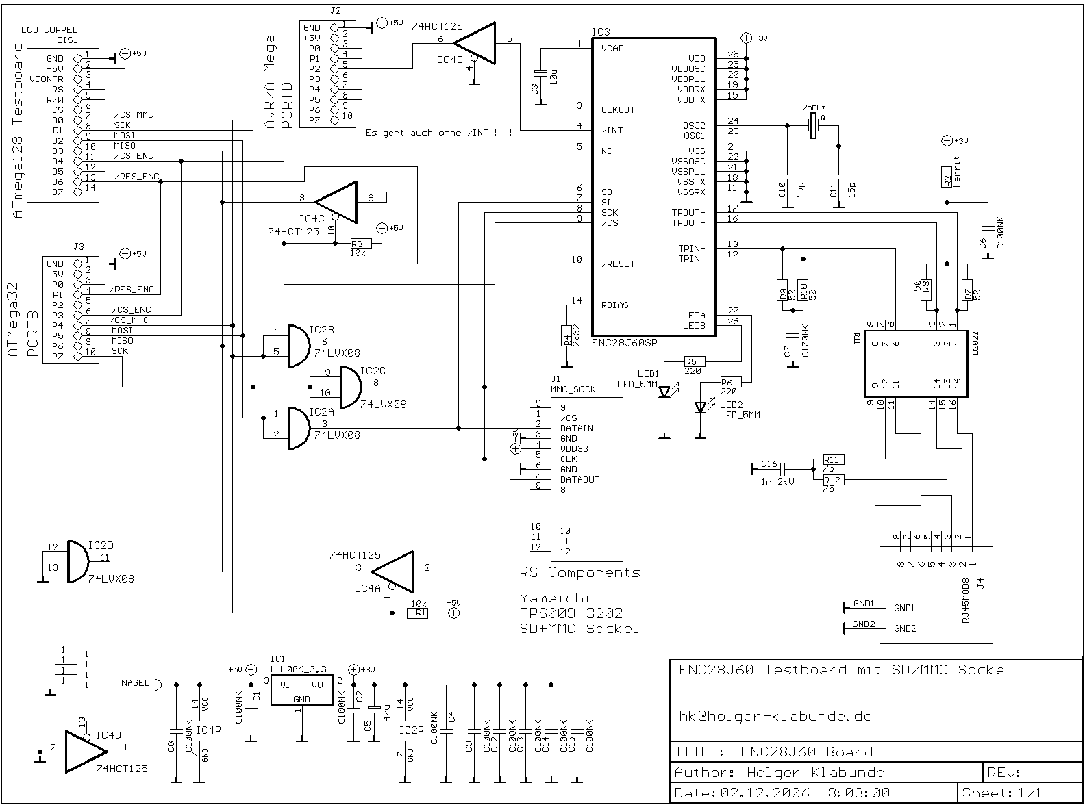

von Bernd (Gast)
eine kurze Frage zur Schaltung: Ist das wirklich eine 12,6 Z-Diode oder
wie ist die Angabe 12V6 zu verstehen? Ich finde nur welche mit 12V
Durchlaßspannung. Ein 0,5W-Typ wird reichen, nehme ich an, oder?
Bernd

von holger (Gast)
>Klingt sehr interessant!!! Kannst du mir deinen Schaltplan mal
>zuschicken?!
So sieht mein Board aus. Das hat mit Ulrichs Board nicht
wirklich viel gemeinsam. Glücklicherweise sind die meisten Anschlüsse
am ATMega identisch. So konnte ich mit seinem Code rumbasteln.
Ist auch ISP tauglich.

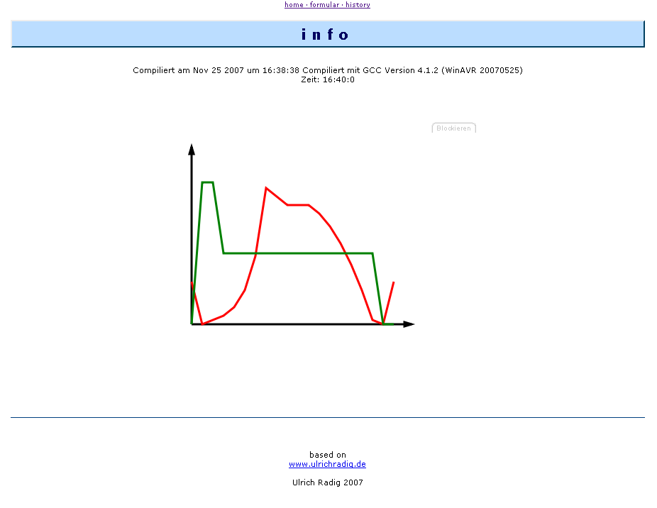

von Steffen (Gast)
hey,
cooler Server - und das auf einem AVR. Insbesondere der Http-Kram
gefällt mir. Sowas wie den IFRAME habe ich schon (in Gedanken - leider
nicht mit Google) gesucht.
Eine Frage dazu. Ist es möglich, eine Website zu "embedden" die einen
Refresh hat und dieser wird dann nur in diesem Bereich neu geladen?
Das würde mich interessieren, da ich momentan eine SVG-Datei erstelle,
die eine (Spannungs-, Temperatur-,...)History darstellen kann. Diese
(und nur diese) soll sich selbständig alle 2 Minuten reloaden können.
Steffen.

von Micha .. (micha68) Benutzerseite
@Steffen
Hi!
Danke für die Blumen, an dem html habe ich auch ne ganze Zeit gesessen.
Das mit dem automatischen refresh habe ich auch im Hinterkopf.
Das geht mit Ajax ganz gut, lass mir mal ein paar Minuten... :)
Gruss,
Micha
@Steffen
Hi!
Das obere, rechte Fenster mit der Temperaturanzeige
wird nun alle 5s aktualisiert, AJAX sei Dank.
Im Moment spielt DynDNS verrückt, deshalb hier die ip:
http://91.66.67.178
Gruss,
Micha

von Steffen (Gast)
Hallo Jungs,
ich habe ja vor einiger Zeit mal wegen "History"-Funktion angefragt.
Dabei habe ich mich dann für die Umsetzung per SVG-Datei entschieden.
Vorteil/Nachteil:
+ Vektorformat
+ XML-Basis --> Bilddaten können "einfach" per Text erstellt werden
+ recht sparsames Format für die Darstellung von Linien
- Browser muss SVG unterstützen
- auch so eine XML-Datei zu erstellen ist nicht ganz so einfach
- bei einem Reload wird im Firefox kein Bild angezeigt (nicht mal das
alte)
Hier kurz die Skizze meiner Umsetzung (der Code ist definitiv nicht
vorzeigefähig:
Erstellen des Bildes: Ich habe genauso wie bei Bilddateien oder Webpages
ein  PROGMEM-Feld erstellt mit dem SVG-Bild (siehe Wikipedia):
PROGMEM char picHist_svg[] =
//"<?xml version=\"1.0\" encoding=\"utf-8\"?>\r\n" // Wird im Header mitgesendet...
"<svg xmlns=\"http://www.w3.org/2000/svg\"\r\n"
"     xmlns:xlink=\"http://www.w3.org/1999/xlink\"\r\n"
"     xmlns:ev=\"http://www.w3.org/2001/xml-events\"\r\n"
"     version=\"1.1\" baseProfile=\"full\"\r\n"
"     width=\"500\" height=\"300\">\r\n"
//"     width=\"500\" height=\""STR(BREITE)"\">\r\n"
// Koordinatenkreuz mit Pfeilen
"<line x1=\"100\" y1=\"30\" x2=\"100\" y2=\"270\" fill=\"none\" stroke=\"black\" stroke-width=\"3px\"/>\r\n"
"<line x1=\"100\" y1=\"270\" x2=\"400\" y2=\"270\" fill=\"none\" stroke=\"black\" stroke-width=\"3px\"/>\r\n"
"<polygon points=\"97 30 103 30 100 20\" stroke=\"black\" stroke-width=\"3px\"/>\r\n"
"<polygon points=\"400 267 400 273 410 270\" stroke=\"black\" stroke-width=\"3px\"/>\r\n"
//"<!-- Der Schleifer -->\r\n"
"<polyline points=\" %VA@00 \" fill=\"none\" stroke=\"red\"\r\n stroke-width=\"3px\"/>\r\n"
"<polyline points=\" %VA@01 \" fill=\"none\" stroke=\"green\"\r\n stroke-width=\"3px\"/>\r\n"
22
23
"</svg>\r\n%END"
24
An die Stelle, an der ich die History-Linie mit dem Verlauf haben
möchte, habe ich in bereits bekannter Form "%VA@xx" gesetzt. Dieser
String wird durch Stützpunkte ersetzt, die dann die Linie bilden.
while( (http_entry[index].xml_pointer < NO_MEASURES) && (len_packet < (MTU_SIZE-(TCP_DATA_START)-100) ))
          len_string = sprintf(zeiger, "  %d  %d ", getValueX(http_entry[index].xml_pointer), getValueY(http_entry[index].xml_pointer, http_entry[index].xml_item));
          zeiger += len_string;
          len_packet += len_string;
          http_entry[index].xml_pointer++;
in der HTML-Datei steht dann in etwa folgendes:
<polyline points="   100  156   115  186   130  222   145  264 ..." fill="none" stroke="red"
 stroke-width="3px"/>
Das SVG-Bild wird allerdings nicht als img eingebunden, sondern als
Html-Objekt. Ich habe in meiner Webpage folgendes:
PROGMEM char webReload_html[] = {
"<head>"
"<meta http-equiv=\"Content-Type\" content=\"text/html;charset=iso-8859-1\" />"
"<meta http-equiv=\"refresh\" content=\"5\">\r\n"
"</head>\r\n"
"<body>"
"\n\r<br><p>\r\n"
"  <object data=\"hist.svg\" type=\"image/svg+xml\" width=\"501\" height=\"301\">\r\n"
"    <param name=\"src\" value=\"hist.svg\">\r\n"
"    SVG-Anzeige nicht möglich\r\n"
"  </object>\r\n"
"</p>\r\n"
"</body></html>"
"\r\n"
"%END"};
Das ganze habe ich in einem IFRAME eingetragen und im Header das
reload-meta-tag eingefügt. Damit kann ein Reload auch ohne Ajax
durchgeführt werden. Die angezeigten Bilder kommen aus einem globalen
Feld, welches zur Zeit mit statischen Daten "gefüttert" ist.
Noch mal deutlich: Ich beschreibe hier keine tolle Lösung, sondern nur
eine Idee, die vielleicht von euch verwendet oder angedacht werden kann.
Anbei ein Screenshot, wie es dann aussieht.
Steffen.
Hi Steffen!
Gute Idee, werde das auch mal so versuchen!
Im Moment zeichne ich einen Temperaturverlauf mit Ulis
balke.gif als Balkengrafik :)
Achso, AJAX hat den Vorteil, dass diese nervige klicken
des IE beim Reload ausbleibt :)
Gruss,
Micha
von Steffen (Gast)
hmmm....das mit dem Klick ist natürlich ein guter Grund. Das werde ich
mir aber erst anschauen, wenn ich es geschafft habe meinem Server ein
wenig Leben zu geben - wenigstens ein Temp.Sensor sollte heute noch ran
- bis jetzt sind das ja alles nur Variablen.
Steffen.

Ich bin mal der Sache mit dem Java-Script Diagramm nachgegangen. Das,
was Andreas oben angeboten hat ist natürlich genau das richtige, aber
gerade wenn man alles auf den AVR legen will (.js und .html und .csv)
dann reicht der Speicher ganz sicher nicht.
Ich hab mal schnell (relativ quick & dirty) was zusammengebastelt. Ist
sicher noch ausbaufähig, zeigt aber, wohin ich will. Mit etwas
trickserei (zB Zusammenfassen der Styles in einen CSS Bereich) kann man
die Größe der .js Datei (aktuell 4kiB) noch weiter drücken.
Das Script zweckentfremdet AJAX um eine .CSV Datei zu öffnen. Die Daten
daraus werden in ein Array geschrieben. Anschließend wird automatisch
die Balkenbreite bestimmt (Je nach Gesamtbreite des Diagramms und Anzahl
der Werte in der .CSV Datei).
Die Balken werden mit div's realisiert. Also sollte das ganze sowohl im
IE als auch im FF Browser funktionieren.
Angehangen mal das .js Script zum schnellen drüberfliegen. Und hier noch
eine Demonstration:
http://klinkerstein.m-faq.de/JsBarDia/
(Lädt alle 5 Sekunden ein neues .CSV File)
PS: Eventuell bringts dem einen oder anderen was. Eventuell wirds ja
sogar noch von ein paar Leuten ausgebaut werden ;)
EDIT: in dem angehangenen Script ist noch ein Fehler betreffend
IExplorer. Aber auf der Domain ist das Script schon korrigiert.

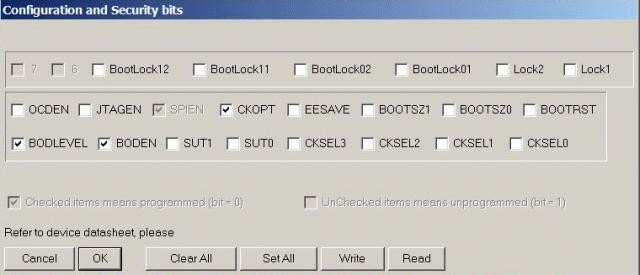

von Ulrich R. (radiguli) Benutzerseite
Im Anhang die FuseBits für einen Mega32.
Einen Mega644 habe ich unter PonyProg noch nicht zum rennen bekommen.
Ulrich

von Robert (rotoe) Benutzerseite
Ulrich Radig wrote:
> Hallo,
> Gruß
> Ulrich
Das mit dem MEGA644 im neuen PonyProg ist etwas komisch. Der sagt zwar
immer Hardware nich gefunden doch wenn man auf ignorieren geht tut ers
trotzdem.

von Paul Baumann (Gast)
@Robin Tönniges
Hast Du bei Ponyprog mit dem Atmega 644 die Fuses genau so gesetzt, wie
Uli es oben auf seinem Bild für den Atmega32 gemacht hat?
MfG Paul
Ich habe nicht gesagt das ich den Webserver nachgebaut habe (obwohl ich
die Platine hier schon länger liegen habe). Ich habe lediglich gesagt
dass ich einen ATmega644 mit Ponyprog erfolgreich gefust und
programmiert habe.
Ach so! Ich habe den nämlich schon mit Mega32 in Betrieb und wollte
jetzt den Mega644 draufstecken.
Da wäre es schön, die Fuse-Einstellungen nochmal im "Klartext" statt im
Quelltext zu haben.
MfG Paul

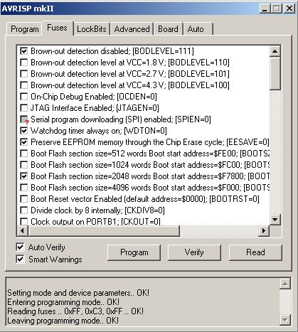

Ich frage nochmal an, ob mir jemand mal die Fuse-Einstellungen für den
ATMEGA644 im Klartext posten kann. Dort gibt es nämlich Bodlevel 0, 1, 2
statt nur Boden und Bodlevel.
Flashen konnte ich ihn mit Ponyprog, aber an die Fuses gehe ich so nicht
gerne ran.
MfG Paul
von Thilo M. (Gast)
@ Paul:
hast du das AVR-Studio installiert?
Im Prog-Plugin (der schwarze Käfer) kannst du dir die Bedeutung der
Fuses angucken (im Disconnectet-Modus).
Das war übrigens für mich das ausschlaggebende Argument, nicht den
Ponyprog zu benutzen. ;)
von Steffen (Gast)
>Dass es mit JAVA-Script gemacht werden muss weiß ich mittlerweile
:-) Dann weisst du aber was, was sonst nicht viele wissen ;-)
Ne, mal ernsthaft: Javascript ist eine Möglichkeit die Werte
anzuzeigen, und hier im Thread eigentlich nur erwähnt, um z.B. ein
Diagramm darzustellen. Für die einfache Anzeige eines (Mess-)Wertes geht
es auch einfacher.
Für diesen Miniwebserver wurde die Zeichenkette %VA@0x (x=0..9)
eingeführt. Wenn das Unterprogramm http_data_send(...) diese
Zeichenkette in der gerade gesendeten Webseite findet (definiert in
webpage.h) wird diese Zeichenkette durch den Wert aus der Variablen
var_array[x] ersetzt.
Was du dir also mal anschauen solltest:
1: Schreiben der aktuellen Werte auf die Variable var_array[x]
2: in webpage.h in der Variablen PROGMEM char page1 = [...] die Zeilen
mit %VA@0x anschauen
3: in der Routine http_data_send in httpd.c mal schauen, wie die Daten
in die Webseite eingebettet werden.
Vielleicht hilft dir das als Hinweis, dass du den Quelltext verstehst.
Steffen.
von Thilo M. (Gast)
@ Steffen:
danke dir, das war der nötige Schubs.;)
Werde deine Tipps beherzigen!
@Thilo M.
Nein, ich habe keinen Programmer, der zu AVR-Studio kompatibel ist.
Mir geht es vor allem um die BODLEVEL-Fuses, denn der MC mitsamt der
Schaltung funktioniert ja schon, nur Resettet der Kerl sich immer mal
und das hängt offenbar mit den BODLEVEL-Einstellungen zusammen. Ich habe
mir
die Anleitung zum "Umzug" von Mega32 zu Mega644 bei Atmel geladen, kann
aber leider kein Englisch.
Ich will ihn aber nicht unbedingt "verfusen", weil ich sonst erst wieder
einen Adapter für meinen HV-Programmer bauen müßte.
MfG Paul
von Thilo M. (Gast)
Einen Programmer brauchst du nicht, nur die Software.
Habe dir mal einen Screenshot angehängt.
@Thilo
Danke! Das war´s. Jetzt läuft er stabil. :-)
MfG Paul

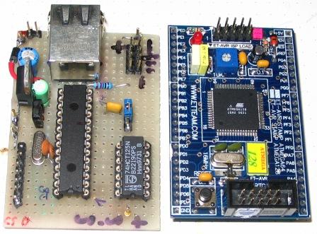

von Gerhard.G (Gast)
Hallo, ich habe gerade in der neuesten Version 0.36 gesehen, dass
versucht wird, einen Atmega128  in das Make-File zu  intrigieren.
Ich verwende seit langem einen Atmega128. Habe nie versucht den
kleinsten Websever zu bauen, sondern den Größten. Ich verwende ein
Fertigmodul siehe Bild, mit unglaublichen 20 Mhz(außerhalb der Spezi,
aber stabil). Wenn ich RS232 verwende, schalte ich um auf 16 Mhz. Kann
dank LIBC Pascal Stangl Grafikmodule, Kartenleser, DS1307, DS1621 und
gigantisch viele Ports verwenden.
Der optimierte Oszi des Atmega128 kann mit guten Quarzen tadellos bis
20MHz laufen. Dank der stabilen Software habe ich nun einen tadellos
funktionierenden Webserver.
Ich danke allen Beteiligten für die tolle Server-Software.
mfg Gerhard.G
