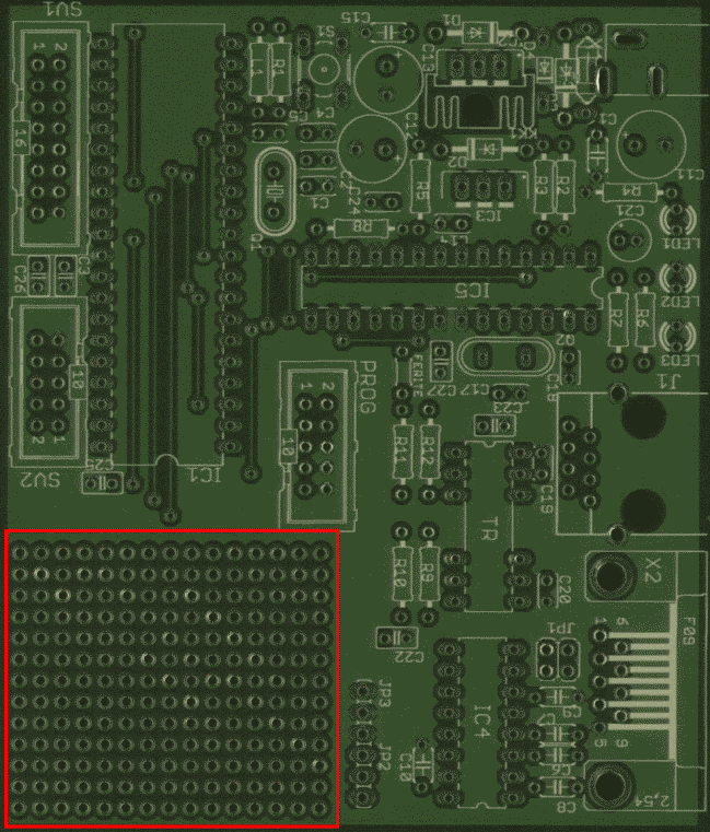

Hier mal noch ein Webserver auf der Basis von dem ENC28J60 Chip und
einem ATmega32 oder ATmega644 als Prozessor. Software zum Testen des
Webservers ist auch schon dabei, sowie Bilder wie er fertig aussieht.
Warum das ganze? Der Webserver hat eine einseitige Platine und kommt
ohne SMD aus.

von Marko H. (vitis01)
warum habt Ihr die Restringe bei den Terminals
so klein? etwas größere Restringe machen das Bohren
und anschließende Löten etwas einfacher find ich.

von Gast (Gast)
ich nehme an, dass bewusst keine Quelldokumente für den Schaltplan und
das Layout herausgegeben wurden. Ist beabsichtigt, dies noch zu tun?
Ich könnte mir vorstellen, dass auf der Basis deiner Arbeit noch sehr
einfach Änderungen vollzogen werden könnten. Beispielsweise könnten die
bereits angesprochenen Restringe größer gemacht werden (oder durch
"lange" Kupferflächen ersetzt werden) oder gleich Bauelemente statt der
Lochraster eingesetzt werden (z. B. Motortreiber, HC595 um die Anzahl
der Ports zu erhöhen, Stecker für Sensoren oder sonst was, Relaistreiber
für die (12V-)Lampensteuerung per WLAN :-).
Begeisterter Gruß von einem
Gast.

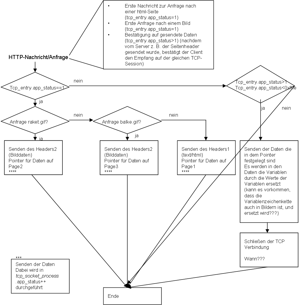

von Kai R. (kairiek)
Eine Frage am Rande: Ich habe gerade den Quellcode überflogen und mir
ist aufgefallen, dass die httpd nirgends aufgerufen wird. Hat das einen
Grund oder hab ich beim überfliegen nur was übersehen?
von Ulrich R. (radiguli) Benutzerseite
Doch httpd wird aufgerufen nur etwas anders als sonst.
in Stack.c wird die Funktion in eine Tabelle eingetragen:
PORT_ITEM PORT_TABLE[] = // Port-Tabelle
  {80,httpd},      //erst der Port dann die aufzurufende Funktion
  {23,telnetd},
  {0,0}
So habe ich es auch mit den Kommandos gehalten.
Ulrich

von Michael G. (linuxgeek) Benutzerseite
Tolle Sache, wenn das Layout jetzt noch als Postscript zur Verfuegung
stuende  koennte man sich das sogar mal nachbauen ;)
Michael
Hallo @Michael G.
Wie ich in einem anderen Thread lesen konnte ist dir das Bild zu
pixelig, 600dpi reichen bei mir. Aber wer will kann sich ja selber ein
File aus den Eagledateien erstellen. Aber nur für den privaten gebrauch!
Zum vekaufen von Platinen aus meinem Layout das ist nicht so gedacht.
Ulrich
Hallo Ulrich,
und wo finde ich diese files? In dem angehaengten Archiv ist ja nichts
bei und auf Deiner Homepage habe ich grad auch nichts gefunden. Mir
wuerde im Prinzip ein Postscript schon ausreichen wenn Du das Layout
nicht rausgeben willst.
Gruss,
Michael
Hallo @Erik,
Der Webserver hat schon eine Webschittstelle zum schalten von Ports. Das
mit der RS232 Schnittstelle und einem Display ist schon in arbeit.
@Michael G. das Layout ist auf meiner HP, dieses haben schon viele Leute
gefunden. Ich werde hier nicht jedes Layout Format veröffentlichen wie
es jeder will.
Gruss
Ulrich

von Thomas (Gast)
Servus Ulli,
was ich nicht ganz nachvollziehen kann, ist die HTTPD.
Mir ist klar, wie Du die entsprechende Funktion im HTTPD Thread auslöst;
jedoch ist mir nicht klar wieso Du das so machst.
Wie kann ich nur meine Fraqe in Worte fassen?
Warum springst Du bei "app_status == 1" ausgerechnet in die Funktion,
warum "app_status == 2" ausgerechnet in eine andere? Prinzipiell kann
man doch stets Daten senden, z.B. den html-File-Inhalt sobald ein PSH
und ACK Flag vom Clienten kommt, oder nicht?
Vielleicht kannst Du das noch ein wenig verdeutlichen.
Danke
Hallo Thomas,
Nach einer eingabe im Browser wird zuerst der Port in Server geöffnet.
Client: SYN
Server: SYN,ACK
Client: ACK
Hierbei wird die App. nicht gestartet. Erst jetzt erfolgt vom Client
Browser ein GET HTTP also PSH Flag gesetzt app_counter = 1.
Das Packet wird nun Stückchenweise zum Client gesendet. Bei jedem
Stückchen empfange ich ein ACK. app_counter++ damit ich weiss welches
Stückchen ich gesendet habe und als nächstes drann kommt. Wenn ich kein
Ack vom Client empfange erfolgt irgendwann ein Timeout und Packet wird
nochmal gesendet.
Ist das Packet komplett gesendet wird der Port geschlossen.
Ulrich

von Thomas (Gast)
Danke; das  hab ich dann soweit.
Also wäre es auch möglich, das Paket in eine Variable zu packen und in
der create_tcp_paket Funktion aufzuteilen und somit ACK-Abhängig die
Teil-Pakete auf den Weg zu schicken.
in der Create_tcp_packet Funktion wird nichts aufgeteilt das geschieht
vorher !
Ulrich

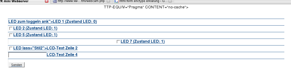

So jetzt habe ich mal die Temperaturanzeige und eine Möglichkeit hier
die
LED ein/auszuschalten auf einer Seite.
Neue URL: http://heldt-intern.dyndns.org:81/secret

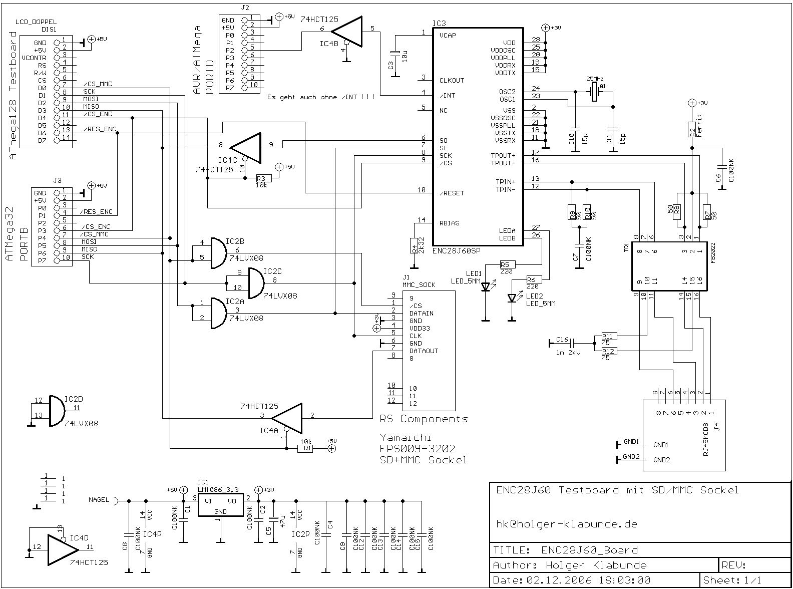

von holger (Gast)
Hier mal Ulrichs Webserver 1.0.3 mit FAT12/16/32 und MMC/SD.
Statt raket.gif wird image1.jpg von MMC/SD geladen wenn
eine Karte erkannt wird. Ist noch starr reinprogrammiert.
Achtung: Ich hab da massiv an httpd.c, stack.c, main.c
und enc28j60.c/.h rumgebastelt ! Also bitte nicht Ulrich fragen
wenn was schief geht ;)
Was ist bei mir anders ?
Mein Board benutzt INT0 statt INT2. Und der Reset Pin vom
ENC28J60 wird auch vom uC gesteuert. CS der MMC/SD wird
vom SS Pin angesteuert.
Das mit dem Resetpin in enc28j60.c klappt leider
nicht immer (nach ISP prommen). Da ist noch was faul.
RESET im Terminal eingeben reicht dann oft. Sonst
ausschalten und wieder einschalten.
Ob das alles so richtig ist ? Bis jetzt geht es.

Die aktuelle 1.0.13 stürzt sofort ab beim laden des Bildes der Rakete.
Ich habe jetzt die 1.0.7 drauf und die rennt.
von Michael (Gast)
Genau diese Probleme habe ich auch! Er läd die Rakete nicht und stürzt
ab. Läd er die Rakete, läuft er einen weiteren Durchgang durch.
Bei denen, wo es spielt, nutzt ihr auch den 644?
Gruss,
Micha

Hallo Uli!
Danke für die neue Version.
Irgendwie klappt das decodieren der Schalt-Parameter nicht mehr.
Es bleibt der vorherige Schaltbefehl irgendwo gespeichert und
toggeld die LED nochmals.
Gruss,
Micha

von T. P. (dadomas)
Dann hänge doch mal den Schaltplan als PNG-File an, dann würde ich auch

von Henning S. (Firma: www.ags.tu-bs.de) (henning85)
@dadomas
Hier ist der Schaltplan als PNG. Ich weiß echt nicht, woran es liegen
könnte, die Magjackbelegung (SI-60024) hab ich auch schon 1000mal
geprüft. Kann dir gerne auch noch das Layout schicken, aer hier kann man
ja immer nur eine Datei anhängen
Henning
von Thomas H. (pcexperte) Benutzerseite
@Henning Schaper
So wie ich das sehe und verstehe hast Du am MagJack die Leitungen 1+3
sowie 4+6 vertauscht, probiere es mal wenn du sie genau anders herum
anschliesst.

Allerdings habe ich immer noch das Problem, das
das Schalten der 3 Leds nicht einwandfrei funktioniert.
Schalte ich im ersten Durchgang LED1, wechselt sie ihren
Zustand, soweit richtig.
Will ich nun im nächsten Durchgang nur Led2 toggeln, geschieht
dies auch wie es soll, jedoch wird der Vorgang aus Durchgang 1
auch widerholt, dH, LED1 schaltet auch.
Schalte ich nun Led3, schaltet LED3 und LED2.
?Idee
Gruss,
Micha
von holger (Gast)
>?Idee
Idee nicht, kann ich aber bestätigen.
LED1 anklicken und senden. OK.
Im Firefox sofort auf neu laden klicken, LED1 toggelt.
Nochmal neu laden, LED1 toggelt.
Ein bißchen warten, neu laden, LED1 toggelt nicht mehr.

Ich will ja nicht nerven, aber seit einigen Versionen klappt das
schalten der Ausgänge nicht mehr. Habe nur ich das Problem?
Gruss,
Micha
PS: Danke für die neue Version
@Michael Volk
Teste mal folgende Änderung in de http.c
    if (strcasestr((char*)&eth_buffer[TCP_DATA_START_VAR],"LED1=1\0")!=0){
      PORTA ^= (1<<PA0);
      http_entry[index].first_switch = 1;
    if (strcasestr((char*)&eth_buffer[TCP_DATA_START_VAR],"LED2=2\0")!=0){
      PORTA ^= (1<<PA1);
    if (strcasestr((char*)&eth_buffer[TCP_DATA_START_VAR],"LED3=3\0")!=0){
      PORTA ^= (1<<PA2);
ersetzen durch
    if (strcasestr((char*)&eth_buffer[TCP_DATA_START_VAR],"GET /?LED1=1\0")!=0){
      PORTA ^= (1<<PA0);
    if (strcasestr((char*)&eth_buffer[TCP_DATA_START_VAR],"GET /?LED2=2\0")!=0){
      PORTA ^= (1<<PA1);
    if (strcasestr((char*)&eth_buffer[TCP_DATA_START_VAR],"GET /?LED3=3\0")!=0){
      PORTA ^= (1<<PA2);
von Micha .. (micha68) Benutzerseite
Hi!
Jetzt wiederholt er keine Schaltvorgänge, allerdings
lässt sich so nur ein Ausgang gleichzeitig umschalten :(
Gruss,
Micha
@Michael
Ja sorry hatte nicht dran gedacht das ich ja nur eine LED schalte, mein
Code ist aber auch schon zu sehr angepasst.
Das Problem ist das beim erneuten Aufrufen der Seite der Referer
übergeben wird und der wird halt auch ausgewertet und da steht die URL
des letzten Schaltvorgangs drin.
Ich habe es so geändert das ich nicht über eine Box zum anklicken
schalte sondern über einen Button und in das Formular immer den
effektiven Wert der PIN eintrage.
Vielleicht hilft es dir weiter um etwas zu experimentieren.
Hi!
Ich habe experimentiert und die Art der Datenübergabe von 'get'
auf 'post' in der webpage.h geändert.
Auf den ersten Blick scheint das die Lösung zu sein, da keine
Daten mehr über URL übertragen werden.
Ich forsche mal, ob diese Lösung andere Fallen hat oder ob das die
(Er)Lösung ist.
Gruss,
Micha

Ich führe zusätzlich zu %VA@xx noch %VI@xx, das I (großes i kein kleines
L) sagt mir, dass entweder der Text "EIN" oder "AUS" an die Stelle
%VI@00 kopiert wird, je nachdem, ob die var_array[xx]==0 (AUS) oder !=0
(EIN) ist.
dafür habe ich eine weiter Prüfroutine für %VI@ geschrieben, die der
originalen Überpüfung für %VA@ sehr ähnlich ist. Nur der memcpy ist
angepasst über eine if Bedingung (soweit ich mich erinnere):
if(var_array[ b]==0)
  memcpy (Ziel, "AUS\0", 4);
else
  memcpy(Ziel, "EIN\0", 4);
der Rest ist genauso wie die Originale Behandlung von %VA@. Vielleicht
hilft dir das als Idee.
Übrigens, so ähnlich habe ich es auch gemacht, um in einer
Radiobutton-Gruppe den vorausgewählen Wert anzuzeigen, z.B. den Kringel
bei Ein oder Aus zu machen (ich schalte meine LEDs damit gezielt ein
oder aus).
Ich verwende dort die Syntax %VR@xxy, wober R für Radiobuttons steht, xx
für die Vergleichsvariable und y für den Wert den Variable haben muss um
"checked" zu sein.
Achja, in den Zustand musst du dann im var_array aktuell halten.

hier mein Code, wie ich den Zustand von Variablen als Text und in
Radiobuttons darstelle:
            //Ersetzen der Variablen %VI@00 bis %VI@09 durch "EIN" oder "AUS"
          if (strncasecmp_P("%VI@",http_entry[index].new_page_pointer-1,4)==0)
            b = (pgm_read_byte(http_entry[index].new_page_pointer+3)-48)*10;
            b +=(pgm_read_byte(http_entry[index].new_page_pointer+4)-48);
            if(var_array[ b] !=0 )
              memmove(&var_conversion_buffer, "EIN\0", 4);
            else
              memmove(&var_conversion_buffer, "AUS\0", 4);
            str_len = strnlen(var_conversion_buffer,MAX_VAR_ARRAY);
            memmove(&eth_buffer[TCP_DATA_START+a],var_conversion_buffer,str_len);
            a += str_len-1;
            http_entry[index].new_page_pointer = http_entry[index].new_page_pointer+5;
            //Einsetzen der Variablen %VR@00x bis %VR@09x durch checked wenn var_array[00..]=x
          if (strncasecmp_P("%VR@",http_entry[index].new_page_pointer-1,4)==0)
22
23
24
            if(var_array[ b] == (pgm_read_byte(http_entry[index].new_page_pointer+  5  )-48))
25
              memmove(&var_conversion_buffer, "checked\0", 8);
26
            else
27
              memmove(&var_conversion_buffer, "\0", 1);
28
29
30
31
            a += str_len-1;
32
            http_entry[index].new_page_pointer = http_entry[index].new_page_pointer+6;
33
Den Teil für die Radiobuttons kann man sehr einfach einsetzen:
 <input type="radio" name="LED1" value="0" %VR@080><br>
 <input type="radio" name="LED1" value="1" %VR@081><br>
Nun werden zwei Radiobuttons erzeugt und abhängig vom Wert in der
Variable im var_array[08] wird bei 0 oder 1 das Wort "checked"
hingeschrieben. Das bewirkt, dass bei dem ausgewählten Radiobutton der
schwarze Punkt vorselektiert ist. Das funktioniert auch mit Werten bis
zur 9.
Steffen.

@Henning habe mal den Schaltplan angeschaut. Hast Du bewußt auf die
Beschaltung an VCC/AVCC auf die 10uH und 100nF verzichtet?
MfG
Achim
@ Achim
Die Induktivität und den Kondensator brauchst du nur, wenn du PortA als
ADC nutzt. (wobei ich nicht genau weiß, ob die beiden dann überhaupt
unbedingt notwendig sind). Da ich nicht vorhabe mit dem Webserver
irgendwelche analogen Sensoren zu betreiben habe ich LC einfach
weggelassen, zur vereinfachung
Gruß Henning

So mal mein aktueller Stand:
Schalten von 8 LED´s und beschriften eines
4-zeiligen LCD-Dispalys übers Internet.
Dazu:
Wenn LED1=an, dann IP-Tabelle auf LCD-Display anzeigen
Wenn LED2=an, dann aktuelle Raumtemp auf LCD anzeigen, Sensor DS1621
LED8 fährt ein Servo und steuert die Webcam auf die Webserver-Platine
bzw. auf ein Breadboard, auf dem der Temp-Sensor seine Arbeit tut.
Die Webcam läuft über einen PC :)
Viel Spass beim probieren,
Micha

Klingt sehr interessant!!! Kannst du mir deinen Schaltplan mal
zuschicken?!
Kornelius

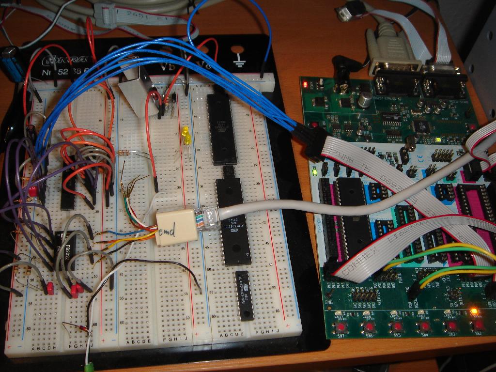

von holger (Gast)
>zuschicken?!
So sieht mein Board aus. Das hat mit Ulrichs Board nicht
wirklich viel gemeinsam. Glücklicherweise sind die meisten Anschlüsse
am ATMega identisch. So konnte ich mit seinem Code rumbasteln.
Ist auch ISP tauglich.

von holger (Gast)
>Und deine Sourcedateien weiter
>oben im Forum sind aber auf dieses Board zugeschnitten?! D.h. der läuft
>auf diesem Board?
Ja, musst natürlich noch nen ATMega644 dranfummeln ;)
