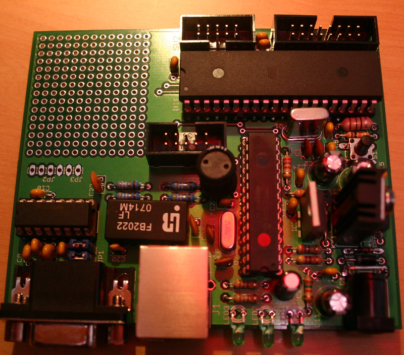

#754775
Hier ein Bild von dem Board. Sollte alles stimmen.

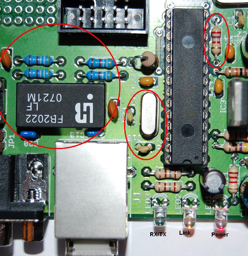

Mit dem Befehl ARP über die Console. Sind wirklich die Kodensatoren alle richtig?? @Richard B. Meiner Meinung nach hast Du ein Problem mit deiner Hardware. Wenn die Link-LED am Switch nicht angeht, dann kann das Problem eigentlich nur zwischen dem ENC, Übertrager und der RJ45-Buchse liegen. Und das für RX & TX getrennt von einander. Sobald der ENC mit Spannung versorgt wird und der Quarz korrekt angeschlossen ist leuchten nach kurzer Zeit die Link_LED am Switch und am Webserver (Bei mir am MagJack). Das ganze funktioniert normalerweise auch ohne Prozessor. Die physikalische Ebene übernimmt der ENC allein. @Alle Ich hatte vor ein paar Tagen die Frage nach der Vernetzung von mehreren AVR gestellt. Aus den vielen Vorschlägen (Danke an alle) habe ich mir nach langen Überlegen und nach viel lesen den Vorschlag von Ulrich ausgewählt, das mittels I2C zu machen. Nachdem ich nun die Kommunikation von 2 AVR mittels I2C hinbekommen habe, bin ich gerade dabei, das ganze etwas abzurunden und in die Software vom Webserver mit einzubinden. @Ulrich Aus welchem Grund hast Du eigentlich den ENC-Treiber gewechselt? Hat der alte zu viele Probleme gemacht? Bei meinem Webserver konnte ich keinen Unterschied feststellen. Er läuft bis heute problemlos mit allen Softwareversionen ab 1.0.20. Und das mit einer handgestrickten Platine auf Lochrasterbasis. Viele Grüße Torsten Hallo, Im Alten waren noch nicht alle Erratas eingearbeitet ;-) desweiteren wollte ich sehen ob ein anderer Treiber besser läuft. Meiner Meinung nach ist der neue Treiber besser. Gruß Uli
#755921

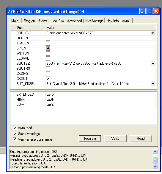

#770961
Ach ja, ich hab die Fuses nach Low/High Byte im Makefile gesetzt - gibt es auch eine Auflistung welche Fuses gesetzt(geändert) werden müssen? Eventuell sollte ich auch an dieser Stelle noch mal schauen..... Grüße, gonzo
#770990
Meine Fuses sind so eingestellt (Mit dem STK500) Bin jetzt erstmal zu "Zoch" ;-)

Hallo , ich hab' mich entschlossen den Bausatz auch aufzubauen. Ich habe die Platine schon bekommen ( danke an Uli, ging sehr schnell ). Was Reichelt nicht hatte war der Quarz und die 10uH-Ferritspule, den Quarz habe ich mittlerweile dank der Netzwerkkarten-Idee bei Conrad bekommen, aber die Spule fehlt mir noch. Spricht was dagegen, die selbst als Luftspule zu wickeln ( würde eben gerne loslegen...)oder hat der Ferritkern eine besondere Bewandnis ? Gruß Strabe
#825993
Hallo, zur Not geht auch eine Brücke, als alternative geht auch SMC 10. Gruß Uli
#826069

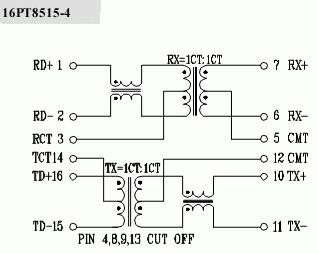

Hallo, erstmal Respekt - Schönes und ausgereiftes Projekt. Ich hab hier einen Übertrager vom Typ 16PT8515-4. Allerdings scheint das Pinout vom Empfohlenen abzuweichen, könnte mir wohl bitte jemand helfen wie die Pins beschaltet werden müssen ? Danke, Dalli
#865064
Hallo nochmal, ..rein von den Schaltsymbolen her - paßt das Bauteil für den Einsatzweck ? Unter "Übertrager" find ich leider kaum Erklärungen, funktioniert das über Induktion ? ( sehen wie Spulen aus die Schaltzeichen ) .. und wenn ja, kann ich durch Verpolung die Schaltung schrotten ? Dank im vorraus Dalli Hallo, Dein Übertrager ist nicht kompatibel zum FB2022. Wenn dieser richtig beschaltet wird sollte es aber funktionieren. Der Übertrager ist nichts anderes als ein mini Trafo. Durch Verpolung habe ich noch keinen geschrottet. Der Übertrager dient zur galvanischen Trennung und hat in unserem Fall ein ü = 1. Desweiteren enthält der Übertrager noch einen kleinen Filter bestehend aus Spule und Kondensator bzw. zweimal, einmal für RX, und einmal für TX. Gruß Uli
#866422
Hallo Uli, vielen Dank für die Info, hab mir (blöderweise) nur einen Enc bestellt gehabt, da wollte ich auf Nummer sicher gehen. Hatte mal versucht so einen Elektroschocker nachzubauen, da ging die Schaltung in Rauch auf weil der Trafo falsch rum saß ;) Also nochmal, Vielen Dank ! Dalli Hallo, ich habe ein Problem mit dem 25 MHz Quarz, am Anfang habe ich 33pF Kapazitäten benutzt aber der Quarz ist nicht angeschwungen. Dann habe ich Beide durch 22pF ersetzt, jetzt beobachte ich ab und mal dass der Quarz mit 25MHz schwingt, sonst schwingt er mit 8,333MHz. Das Entfernen hat auch nichts gebracht. Woran kann das liegen? MFG Hallo Gilles R., Du hast ein 3.Oberton Quarz gekauft. Aber du brauchst ein Grundton-Quarz. Es ist tatsächlich ein 3 Oberton Quarz, leider hat der Händler um die Ecke nur den einen 25MHz Quarz. Weiß jemand ob es sich bei dem 25 MHz Quarz (25.00M HC49-S) den TME im Programm hat um den Grundton handelt? Hallo, ich möchte das Board als Ethernet Brücke zwischen einem PC und einem Embedded Rechner mit Serieller Verbindung nutzen. Benutze dafür die Windows Software HW Virtual Serial Port, die im Internet frei verfügbar ist. (habe auch schon com0com, com2tcp eingesetzt) Wenn ich in USART.h die Konstante BUFFER_SIZE von 50 auf z.B. 1000 ändere, geht die Richtung vom Embedded Rechner zum PC über das Hyperterminal einwandfrei, vielleicht ein wenig verzögert, das ist aber soweit ok; es kommen alle Zeichen an. Wenn ich aber Eingaben am PC im Hyperterminal mache, werden einige Zeichen bei der Eingabe "verschluckt". Ich glaube weiter oben habe ich über ein ähnliches Problem gelesen. Das passiert gerade dann, wenn man zeichen sehr schnell hintereinander eingibt. Jemand eine Idee ?? was könnte ich im Quellcode noch verändern ? Danke im Voraus. Hallo Ulrich, ich beziehe mich auf den Fehler in stack.c, den Holger am 21.11.2007 gemeldet hat

So, hallo noch einmal! Ich kann es drehen und wenden wie ich will, ich kann keine Eingänge an Port C abrufen :( Die 6 freien Pins an PortC (PC2-PC7) ändern bei mir einfach nicht das Signal, da wird nur "inaktiv" angezeigt. PC6 und PC7 toggeln wild hin und her ohne das ich etwas anschließe. Hängt da etwas dran? Im Schaltplan ist zumindest nichts was an PC6 und PC7 hängt. in config.h habe ich folgendes eingestellt: #define OUTC 0x00 bei webpage.h das: "<p><img src=\"%PINC2\" width=\"17\" height=\"17\"> Port C Pin 2</p>\r\n" "<p><img src=\"%PINC3\" width=\"17\" height=\"17\"> Port C Pin 3</p>\r\n" "<p><img src=\"%PINC4\" width=\"17\" height=\"17\"> Port C Pin 4</p>\r\n" "<p><img src=\"%PINC5\" width=\"17\" height=\"17\"> Port C Pin 5</p>\r\n" "<p><img src=\"%PINC6\" width=\"17\" height=\"17\"> Port C Pin 6</p>\r\n" "<p><img src=\"%PINC7\" width=\"17\" height=\"17\"> Port C Pin 7</p>\r\n" Ich probiere jetzt schon seit 2 Tagen rum, weiß aber nicht mehr weiter. Was mach ich falsch? Was muss ich ändern? Villeicht kann mir jemand helfen bevor ich das Teil an die Wand klatsche ;)
#997364
Hallo, das hört sich doch schon gut an ;-) Port 6 und 7 haben ohne Beschaltung einen nicht definierten Zustand. Bei den anderen Ports nehme ich mal an das der Jatag Port deaktiviert wurde. Gruß Uli
#997367
!!nicht deaktiviert wurde!! Also FuseBit für JTAG deaktivieren.
#999279
na sowas, da soll man mal drauf kommen :D Aber es funktioniert jetzt! Alles! Ich brauche nur noch eine Applikation für die ich den Webserver nützlich einsetzen kann... Danke für die Hilfe uli Gruß
#1063730

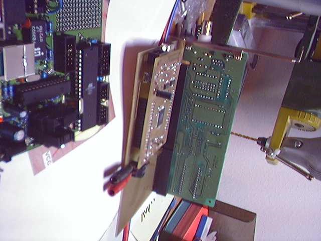

Hallo, ich versuche bis jetzt vergeblich, die Cam an Ulis Webserver mit Servo zu steuern. Wenn ich in servo.c einen anderen Wert für servo_pos eintrage, fährt der Servo auch in die neue Position. Wie geht das nun über eine Variable in webpage.h und httpd.c ? Muss doch auch andere interessieren, die Cam "beweglich" zu machen. Die modifizierten webserver von Wil funktionieren bei mir nicht.
#1063965
Warum funktioniert die Kamera nicht? Ohne Einbindung der Cam in der config.h geht der Server.
#1064087
Die Camera funktioniert natürlich. Es geht um die Servo Steuerung, damit man die Cameraposition aus der Ferne steuern kann. Das war meiner Frage doch deutlich zu entnehmen.
#1064607
Bei mir will der Server mit der Kamera nicht funktionieren. Ohne die Kamera in der config.h funzt er super! Hat einer ne Idee ob noch mehr umgestellt werden muss? Hallo, Kamera richtig angeschlossen! Wie sieht es mit der Kabellänge aus? Wurde der richtige Quarz verwendet? Nur funktioniert nicht hift mir nicht weiter. Cam in der Config.h auf 1 ist die einzige Option. Gruß Uli
#1064811
Hallo Uli, Quarz ist ok, angeschlossen ist sie nach deiner Beschreibung. Der Atmel ist ein 644er und im Makefile richtig eingetragen. Ohne die Cam zu aktivieren, wird der Webserver erkannt und läuft super. Kompiliere ich die Cam mit, kein Ping und kein Mucks vom Server. Auch ohne angeschlossener Cam wird der Server nicht erkannt. Ich habe mir extra WinAvr-20071221 besorgt, aber auch kein Erfolg möglich. Das liegt nicht an der Version! Wird die Cam nicht richtig initialisiert funktioniert der Webserver nicht mehr! Wie lang ist das Kabel????? Gruß Uli
#1064843
Hallo, vielen Dank erst einmal für die schnelle Hilfe! Das Kabel ist 12cm lang, ungeschirmt.
#1065006
Hallo Uli, warum gibt eigentlich niemand eine Antwort auf die Frage "Wie kann man die SERVO STEUERUNG DER CAM erfolgreich einbinden?"
#1065033
Ich kann zwar nicht für Uli Antworten, aber Du. Wie hast Du die Kamera zum laufen gebracht? Also Bilder über den Webserver. Wäre für jede Info dankbar.
#1065116
Hallo Uli, ich habe deine heutige Software und ein ganz kurzes Kabel (5cm) benutzt. Die linke LED blinkt ab und zu, wie immer, aber das wars auch schon. Ich komme mit der Kamera nicht weiter!
#1065136
Hallo Uli, nach langem Suchen und fluchen, habe ich noch an den Fusebits gefummelt. So funzt es jetzt bei mir. Super Soft von dir!
