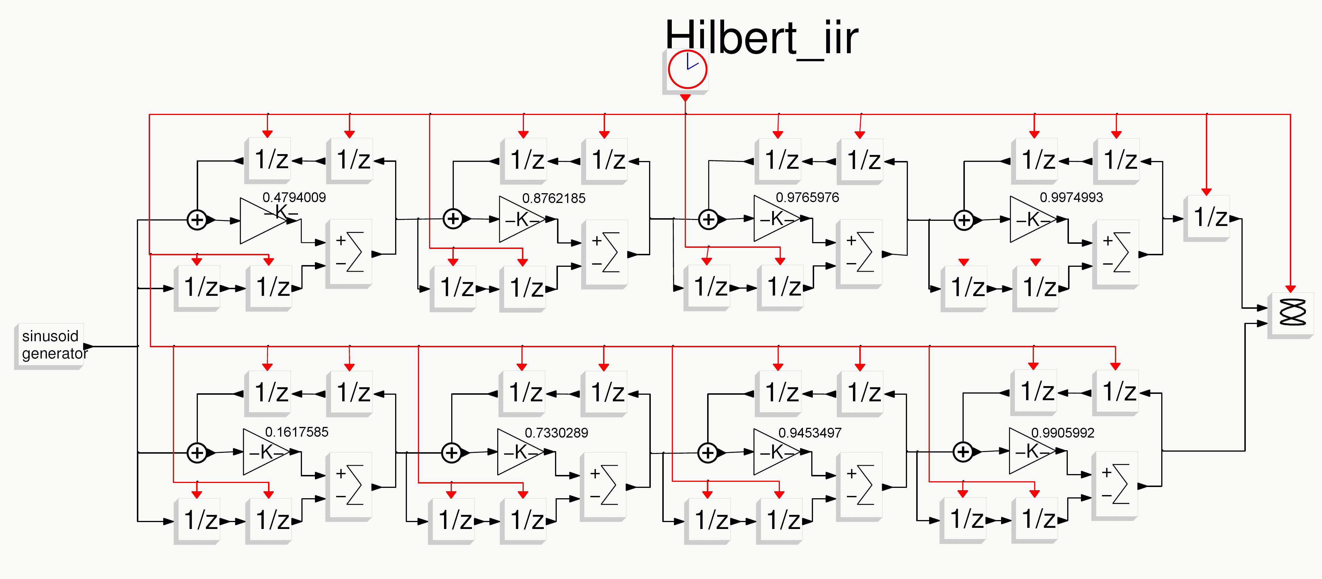

Hier: http://yehar.com/ViewHome.pl?page=dsp/hilbert/ steht die Beschreibung eines Niederfrequenz-Phasenschiebers aus 8 IIR-Allpässen, der nur 8 Multiplikationen benötigt, und den NF-Sprachfrequenzbereich in zwei um 90 Grad gegeneinander verschobene Signale auftrennt. In der Application note AVR223 http://www.atmel.com/dyn/resources/prod_documents/doc2527.pdf sind ähnlich große Digitalfilter realisiert. Das müßte also noch in einen ATmega passen, mit dem eingebauten ADC und zwei oder vier PWM-Ausgängen hätte man eine komplette Aufbereitung für einen SSB-Sender auf einem Chip. Ein Mischer aus vier Analogschaltern 74HC4066 und ein 74HC74 und ein DDS-Rechteckgenerator und fertig ist der Kurzwellen-SSB-Sender, sozusagen ein SDT= software-defined transmitter. Ich habe mal das Filter in Scicos als Blockschaltplan eingegeben, bisher kommt noch kein Kreis heraus, aber man sieht irgendeinen Einschwingvorgang und etwas ellipsenähnliches auf dem "XY-Oszilloskop"
Das Blockschaltbild hatte ich vergessen
Auch für Effektgeräte aus der Musikelektronik ist so ein Phasenschieber interessant, zur Simulation rotierender Lautsprecher oder als Frequenzshifter gegen akustische Rückkopplung. Im Amateurfunk denke ich an einen Fuchsjagdsender im 80m-Band ( 3,5...3,8 MHz) mit Sprachausgabe. Zweckmäßigerweise wäre der Quarz am ATmega gleichzeitig die vierfache Trägerfrequenz, muß also zwischen 14,0 und 15,2 MHz liegen. Da gibt es z.B. die NTSC-Farbträgerquarze auf 14,318 MHz, den Baudratequarz auf 14,76 oder auch 15 MHz oder die alten "TR2200"-Empfangsquarze, die auch Reichelt jahrelang im Programm hatte. Leider gibt Olli aus Finnland kein Berechnungsverfahren an. Weiß jemand, ob dafür ein einfaches Programm existiert? Er schreibt nur: "The coefficients were found using a generic evolutionary algorithm. I believe that it would be possible to design coefficients for this filter structure using the software by Artur Krukowski, which finds coefficients for halfband filters: http://www.cmsa.wmin.ac.uk/~artur/Poly.html"

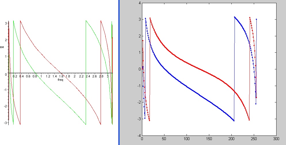

Link funktioniert nicht! ... http://www.cmsa.wmin.ac.uk/~artur/Poly.html%22 ...
#794809

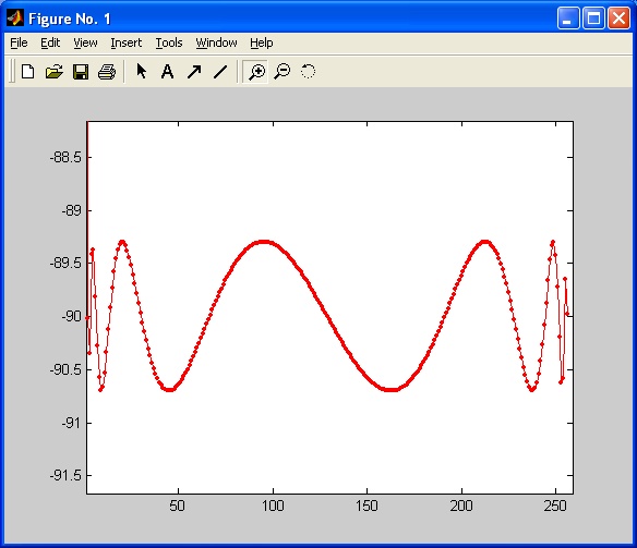

Krieg ich auch nicht nachvollzogen. Die Phasen werden von -75° bis -110° geschoben, nix +/-0.7°. Vielleicht hab ich mich aber auch verhackt. gute Nacht Detlef clear aq=0.6923878; h1b=[aq 0 -1];h1a=[1 0 -aq]; aq=0.9360654322959;h2b=[aq 0 -1];h2a=[1 0 -aq]; aq=0.9882295226860;h3b=[aq 0 -1];h3a=[1 0 -aq]; aq=0.9987488452737;h4b=[aq 0 -1];h4a=[1 0 -aq]; hb=conv(conv(h1b,h2b),conv(h3b,h4b)); ha=conv(conv(h1a,h2a),conv(h3a,h4a)); hb=conv(hb,[0 1]); %nochn delay n=256; H1=freqz(hb,ha,n); aq=0.4021921162426;h1b=[aq 0 -1];h1a=[1 0 -aq]; aq=0.8561710882420;h2b=[aq 0 -1];h2a=[1 0 -aq]; aq=0.9722909545651;h3b=[aq 0 -1];h3a=[1 0 -aq]; aq=0.9952884791278;h4b=[aq 0 -1];h4a=[1 0 -aq]; hb=conv(conv(h1b,h2b),conv(h3b,h4b)); ha=conv(conv(h1a,h2a),conv(h3a,h4a)); H2=freqz(hb,ha,n); %plot(1:n,(angle(H1)),'b.-',1:n,(angle(H2)),'r.-'); %plot(1:n,unwrap(angle(H1)),'b.-',1:n,unwrap(angle(H2)),'r.-'); plot(1:n,(180/pi)*(unwrap(angle(H1))-unwrap(angle(H2))),'r.-'); return
Huch, ja, verhackt, Quadrat vergessen. Jetzt hauts gut hin. Christoph, dann hast Du vermutlich noch nen flaw in Deiner graphischen Implementation. Cheers Detlef clear aq=0.6923878; aq=aq*aq;h1b=[aq 0 -1];h1a=[1 0 -aq]; aq=0.9360654322959;aq=aq*aq;h2b=[aq 0 -1];h2a=[1 0 -aq]; aq=0.9882295226860;aq=aq*aq;h3b=[aq 0 -1];h3a=[1 0 -aq]; aq=0.9987488452737;aq=aq*aq;h4b=[aq 0 -1];h4a=[1 0 -aq]; hb=conv(conv(h1b,h2b),conv(h3b,h4b)); ha=conv(conv(h1a,h2a),conv(h3a,h4a)); hb=conv(hb,[0 1]); %nochn delay n=256; H1=freqz(hb,ha,n); aq=0.4021921162426;aq=aq*aq;h1b=[aq 0 -1];h1a=[1 0 -aq]; aq=0.8561710882420;aq=aq*aq;h2b=[aq 0 -1];h2a=[1 0 -aq]; aq=0.9722909545651;aq=aq*aq;h3b=[aq 0 -1];h3a=[1 0 -aq]; aq=0.9952884791278;aq=aq*aq;h4b=[aq 0 -1];h4a=[1 0 -aq]; hb=conv(conv(h1b,h2b),conv(h3b,h4b)); ha=conv(conv(h1a,h2a),conv(h3a,h4a)); H2=freqz(hb,ha,n); %plot(1:n,(angle(H1)),'b.-',1:n,(angle(H2)),'r.-'); plot(1:n,unwrap(angle(H1)),'b.-',1:n,unwrap(angle(H2)),'r.-'); %plot(1:n,(180/pi)*(unwrap(angle(H1))-unwrap(angle(H2))),'r.-'); return
In dem paper von Olli ist das Vorzeichen von b2 falsch. Möglicherweise kappt das deswegen bei Dir nicht, Christoph. gute Nacht Detlef PS: Warum kann ich meine eigenen post eigentlich nicht editieren?
Hier mal zum Mitspielen das Scicos-File. Einfach unter http://www.scilab.org/download/index_download.php die 15 MByte runterladen und installieren, dann das .cos-File anklicken. Zuerst geht das Scilab-Textfenster auf, dann das Scicos-Blockdiagramm. Mit "Simulate-Run" erscheinen die Oszilloskop-Fenster.
Wie bringe ich eigentlich Scicos dazu, statt "-K-" den Koeffizienten im GAINBLK anzuzeigen? Ich hatte zuerst die Zahl mit Komma statt Punkt eingetragen, was Scicos als zweidimensionalen Vektor interpretierte und eine Fehlermeldung ausgab.
Nee, ist doch richtig. hm.

Das "-K-" Problem ist anscheinend erst ab der Version 4.1.2 vorhanden (bzw. bewusst implementiert worden). Kuck mal die Palette mit OldBlocks. Der Gain dort sollte die Koeffizienten wieder anzeigen können (habs gerade ausprobiert). mfg W.K.
also die Vorzeichen sind wirklich verwirrend. Erstmal hat Olli die Koeffizienten genau umgekehrt bezeichnet als sonst , in Wikipedia http://en.wikipedia.org/wiki/Infinite_impulse_response steht: b_i are the feedforward filter coefficients, a_i are the feedback filter coefficients. und auch die Vorzeichen sind dort umgekehrt. der alte Gainblk heißt GAINBLK_f, den kann ich mal einbauen.
