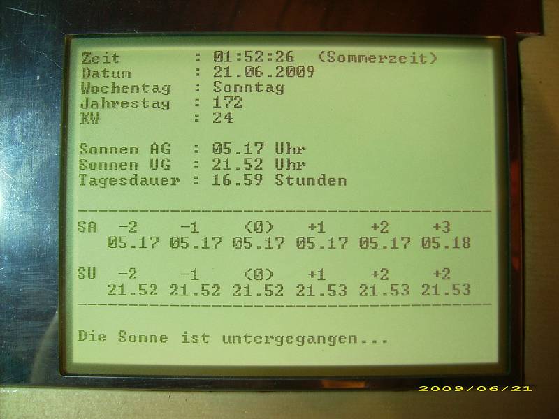

Bei mir gehts langsam weiter.
Die Routinen zur Bildschirmverwaltung sind doch aufwendiger als ich
dachte.
Benediktfs Funktionen sind jetzt alle gekapselt, Koordinatensystem nach
unten links verlegt worden. Endloser Textscroll nach oben durch funzt
auch schon.
Benutze derzeit 2 x 800 Zeichen Puffer (Heimspiel Arm7: 54kb Ram
intern), die verglichen werden, es werden nur die Zeichen übertragen die
sich auch verändert haben. Leider ist da kein Mixed Mode Text/Grafik
mehr möglich und die sprintf Befehle sind nicht mehr so einfach wie
printf, wo alles hintereinander geschrieben wird. Man muss vorher wissen
welche Position angefahren werden soll. Wenn ich wüsste, wie ich den
String Terminator 0 bei sprintf abschalten könnte wäre es einfacher, den
muss ich später filtern. Dafür aber minimalster Datenverkehr zum
Display.
Meinem Rechenknecht zufolge haben wir morgen den längsten Tag des
Jahres, fast keine Veränderungen mehr die letzten Tage.
Frage mich nur, wie man die 512kb Flash vollkriegen soll, sind nicht mal
12kb und schon 6000 Zeilen, Flieskomma, sin, cos, tan, alles mit
eingelinkt. ARM rulez :-)
Gewöhnungsbedürftig:
sprintf(GD_CharBuf[6],"Sonnen AG  : %02u.%02u Uhr",Sonne_AUF_UNTER.SAG_Std,Sonne_AUF_UNTER.SAG_Min);
sprintf(GD_CharBuf[14],"SU  -2    -1    (0)   +1    +2    +2");
    line = 0;
    for (i=-2;i<4;i++) {
    CalcSonnenAufgang(&Zeit, &Sonne_AUF_UNTER,(int32_t)tage+i);
    sprintf(&GD_CharBuf[15][line+3],"%02u.%02u",Sonne_AUF_UNTER.SUG_Std,Sonne_AUF_UNTER.SUG_Min);
        line += 6;

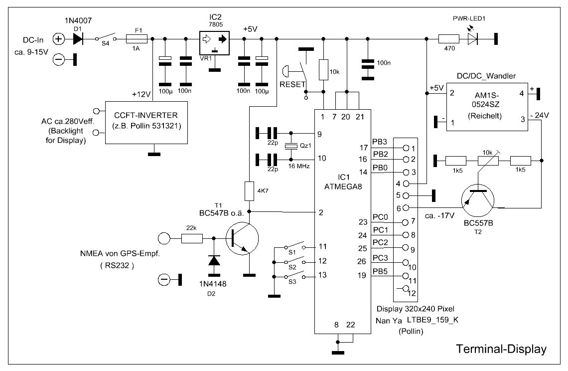

Hallo Benedigt,

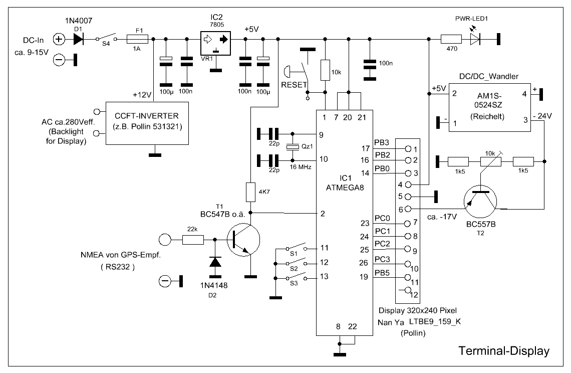

ich habe heute Abend angefangen dein Schaltung nachzubauen
dabei sind ein paar Fragen/Unklarkeiten aufgetaucht bezüglich der
Belegung des LCD-Display NAN YA von Pollin
Ich hab mal lt Datenblatt die Anschlüße rausgsucht, unklar ist:
Mega8 Pin 18,  Funktion M  AC  dazu gibts am LCD keine Funktion ? was
tun?
Atmega  LCD    Pin
23      D0     7
24      D1     8
25      D2     9
26      D3     10
14      PCLK   3
16      LP     2
17      FLM    1
18      M  AC  ???diesen Anschluß gibts nicht am LCD!,Funktion???
19      OnOFF  11
Versorgung
     5V  VDD   4
     GND VSS   5
        VLCD   6   -24V
lt Plan:
        R6     1 Ohm ??kann das sein  1 Ohm??
12V Inverter von Conrad ist ok, geht bis 5V runter, werde mit 7-8V
fahren
Könntest Du  bitte die offenen Punkte kurz abklären
Ansosnten habe ich das Dink fertig verdrahtet und möchte es morgen Abend
testen.
Danke für deine Hilfe
mfg
helle
von Benedikt K. (benedikt)
> tun?
Offen lassen.
Dieses LCD erzeugt sich dieses Signal intern selbst.
> lt Plan:
Ja, der dient zur Strommessung.

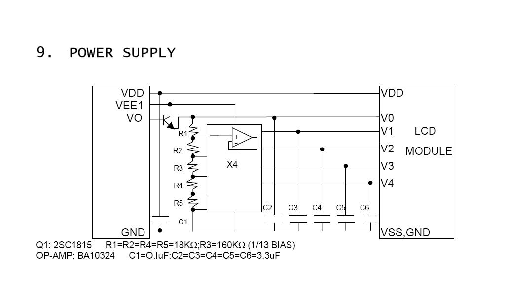

Am Display-Datenblatt  sind noch 2 Widerstände R1, R2, ein PotiVr und
ein PNP Transitor angegeben, denke ist für den Kontrast, gibt dazu
Werte?
> kann ich zum Test den Spannungswandler für -22V auch ohne Last betreiben
Ja.
> Werte?
> BC327 sollte gehen?
Dieser Teil ist überflüssig, denn die Einstellung ist per Software, oder
über R5 möglich, den man teilweise durch ein Poti ersetzen kann (z.B.
33k Widerstand + 22k Poti).

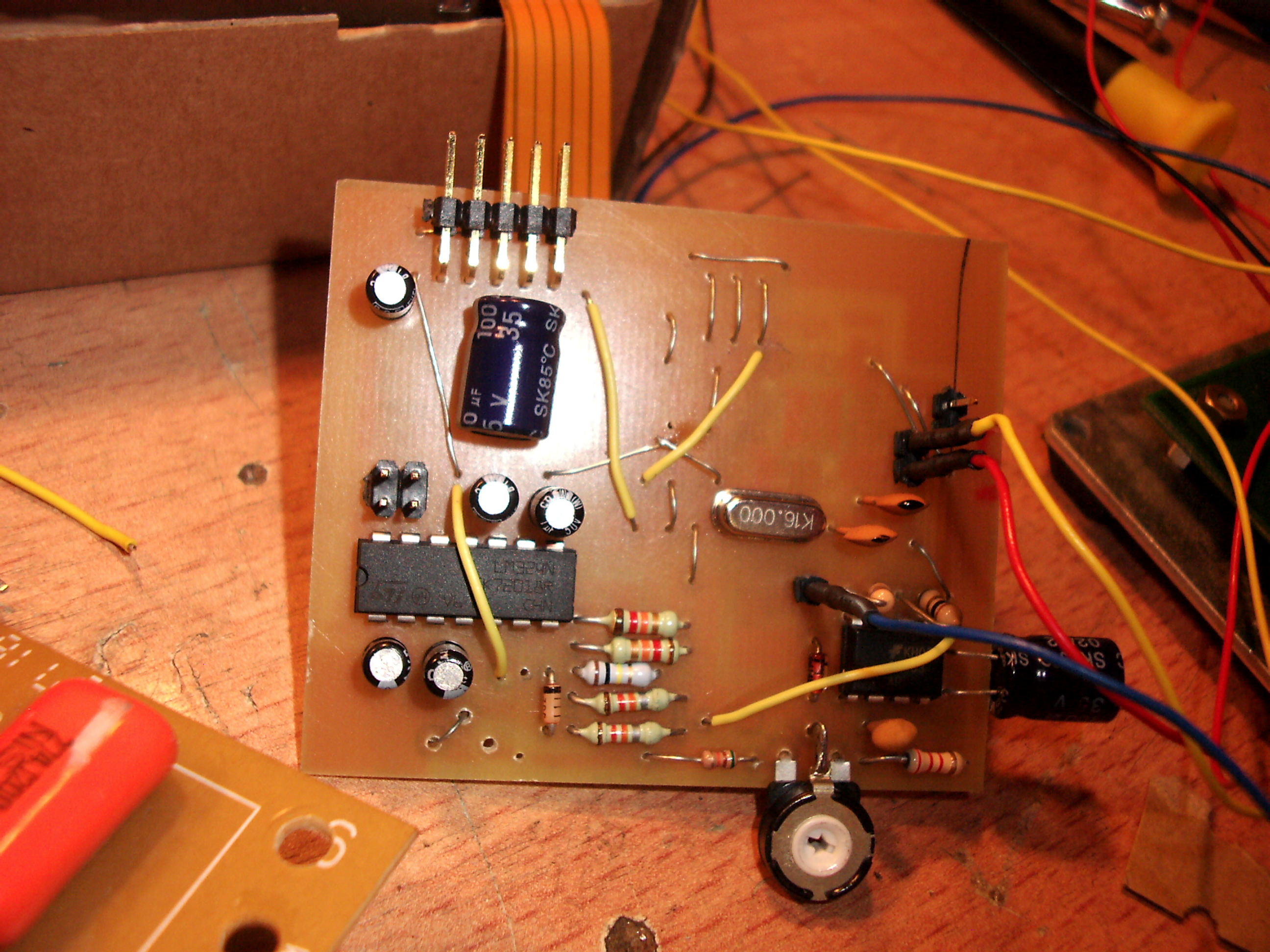

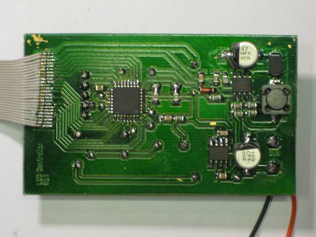

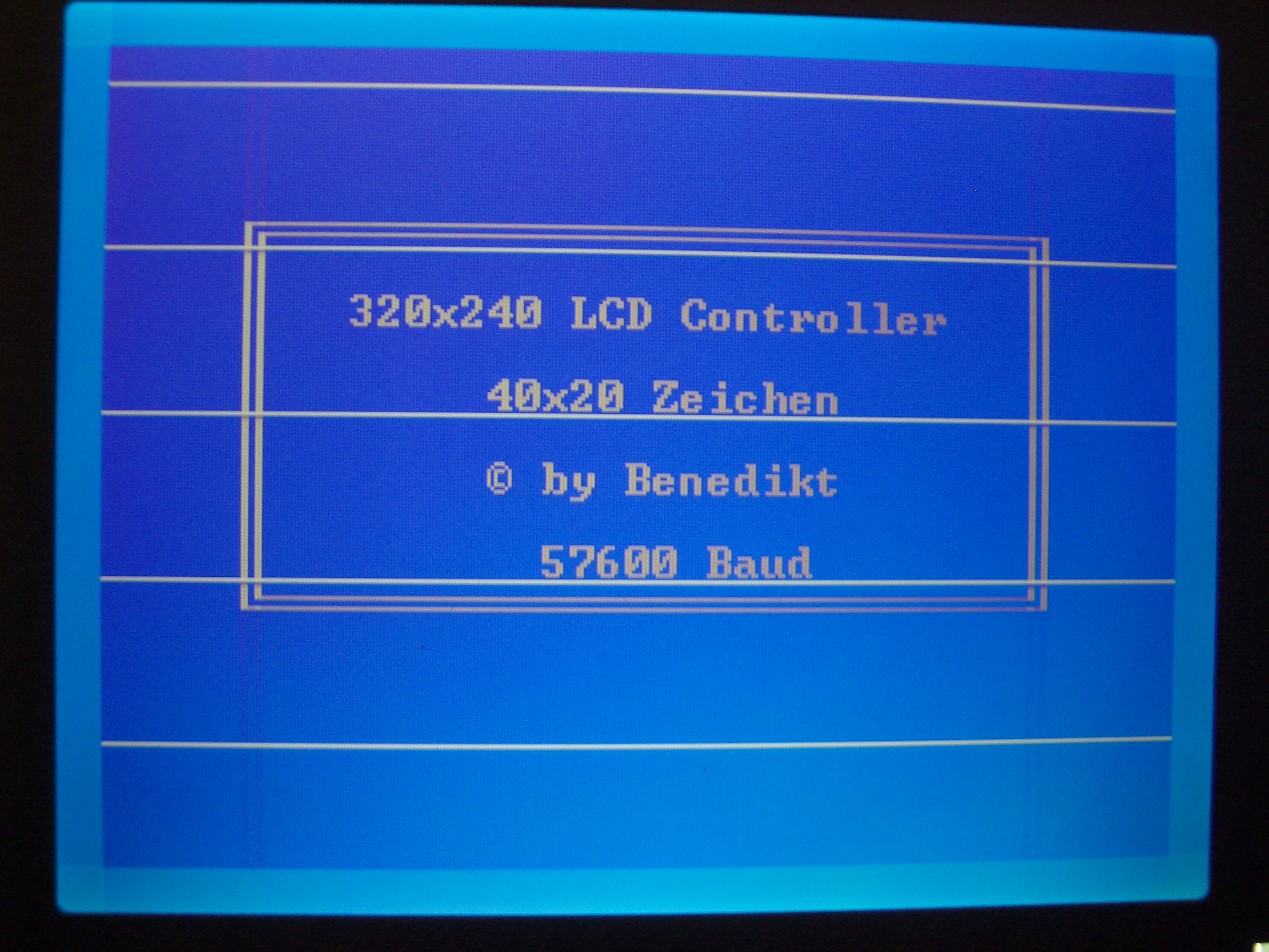

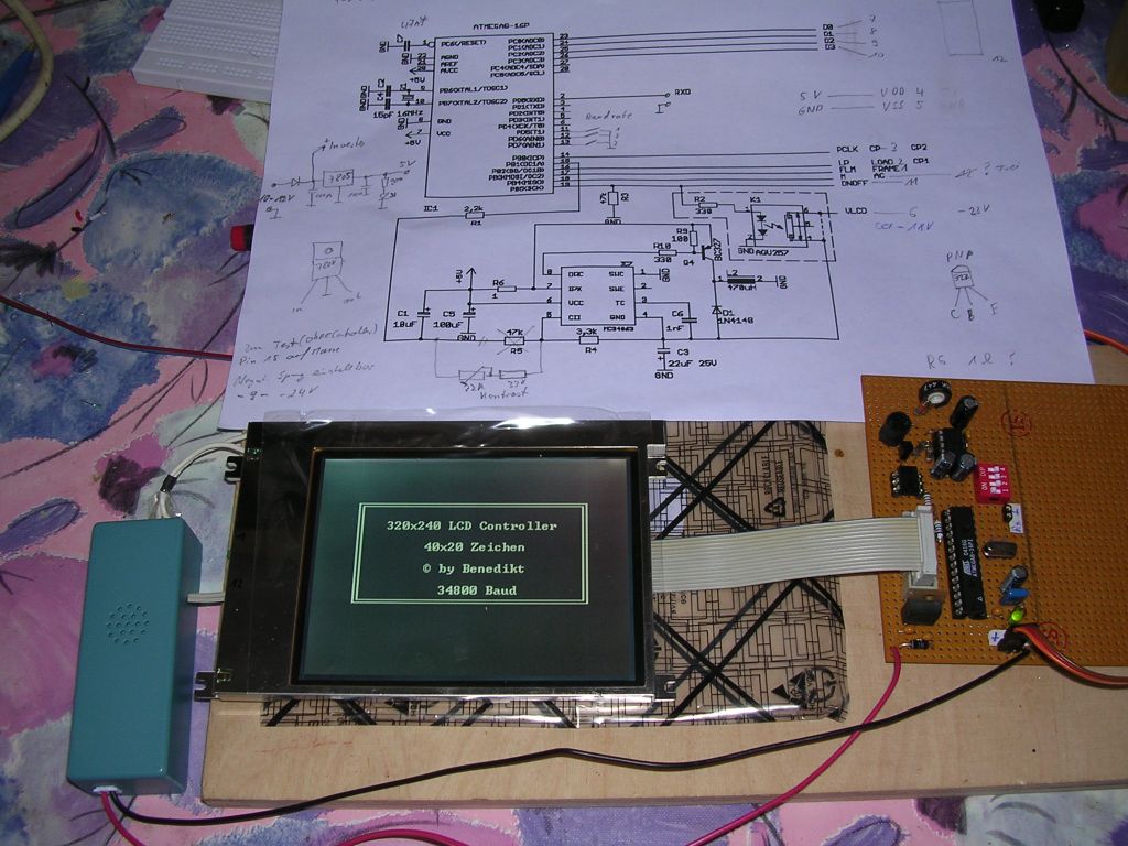

von Helmut R. (helle)
Hallo Benedigt,
Display läuft auf Anhieb, Danke!
Vorab allerdings alles getestet, anderes Kabel angelötet
umverdrahtet auf den Kontrast-Trimmer R5 = 33k + 22kPoti,
Baudrate Dipschalter ergänzt und etwas Umfeld dazu, Spannungsregler,
LED, Verpolungsschutzdiode (Schutz vor mir selber!)
Tip:
Test des Spannungswandlers ohne gesteckten Prozessor machen,
dabei aber Pin 15 des Atmega 8 -Sockels auf Masse legen , auf keine Fall
offen lassen, sonst wird der MC34063 sehr heiß und erzeugt -48 bis
-63V!,
Dann VLC mit dem Kontrast-Trimmer auf ca -16 bis -18V einstellen
Da ich den AQV 257 nicht auftreiben konnte verwende ich einen
pingleichen LH 1540,  Als fertigen Inverter den von Conrad
Fahre jetzt mit ca 10-12V und ca 300mA
(spätere Versorgung aus 3-Zellen Lipoly Flugakku des Tricopters
mit 3 Draht Verbindung 11,1V Masse und RX )
5V Spannungsregler muß ich nochmal tauschen gegen einen Lowdrop-Typen
Auf dem Bild ist alles zu sehen, kompletter Aufbau ist freiverdrahtet
auf Lochraster
Jetzt noch alles in ein Gehäuse einbauen und ab damit an den Tricopter
zur Software-Parametrierung auf dem Flugplatz
Das nächte Display werde ich mit einem fertigen 4-Draht DC-DC
Spannungswandler 5V auf 24V aufbauen
mfg

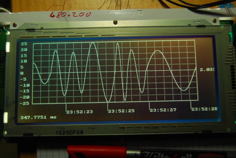

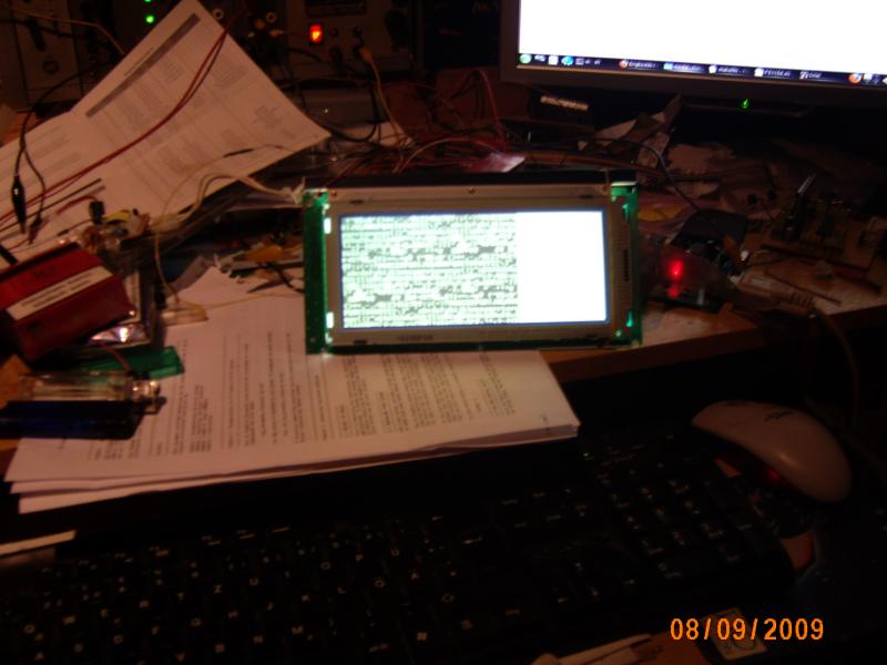

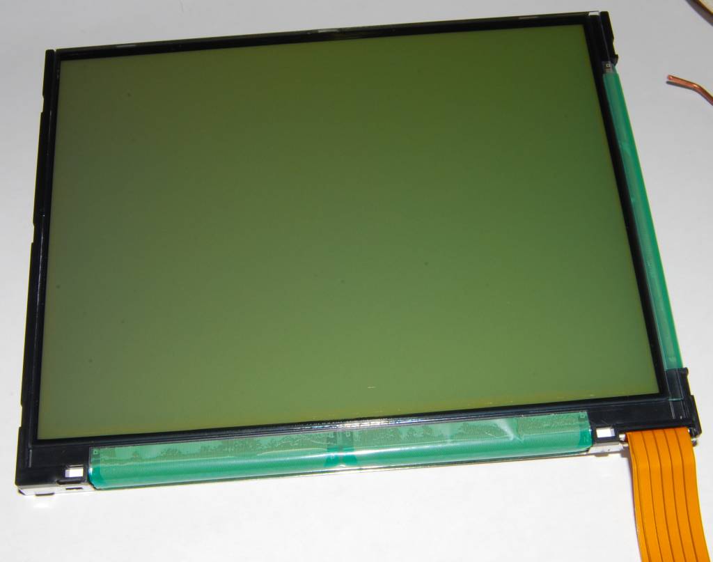

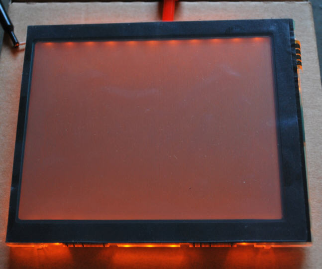

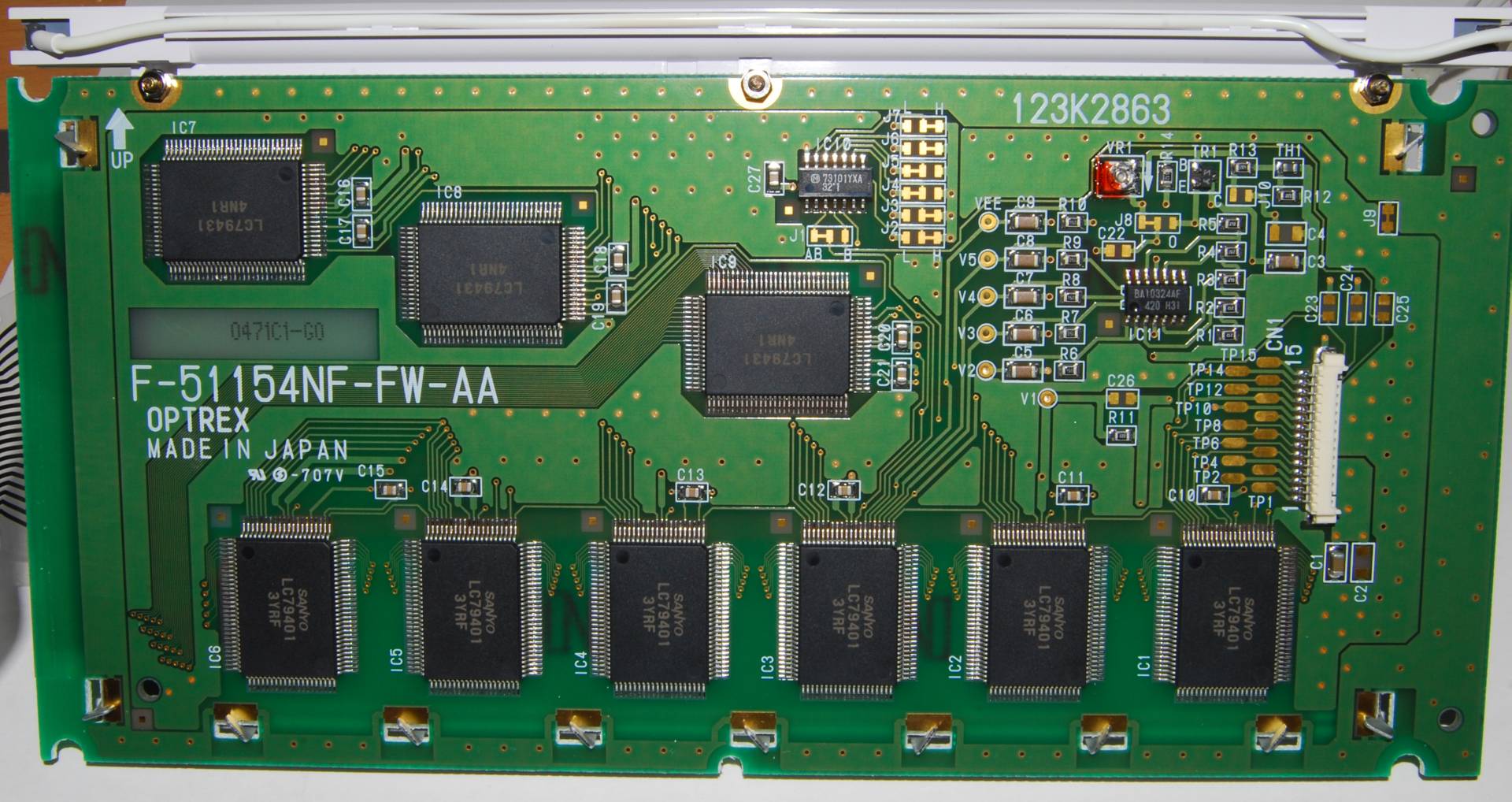

Hallo zusammen und vielen Dank an Benedikt und das Forum für
dieses tolle Projekt!!!

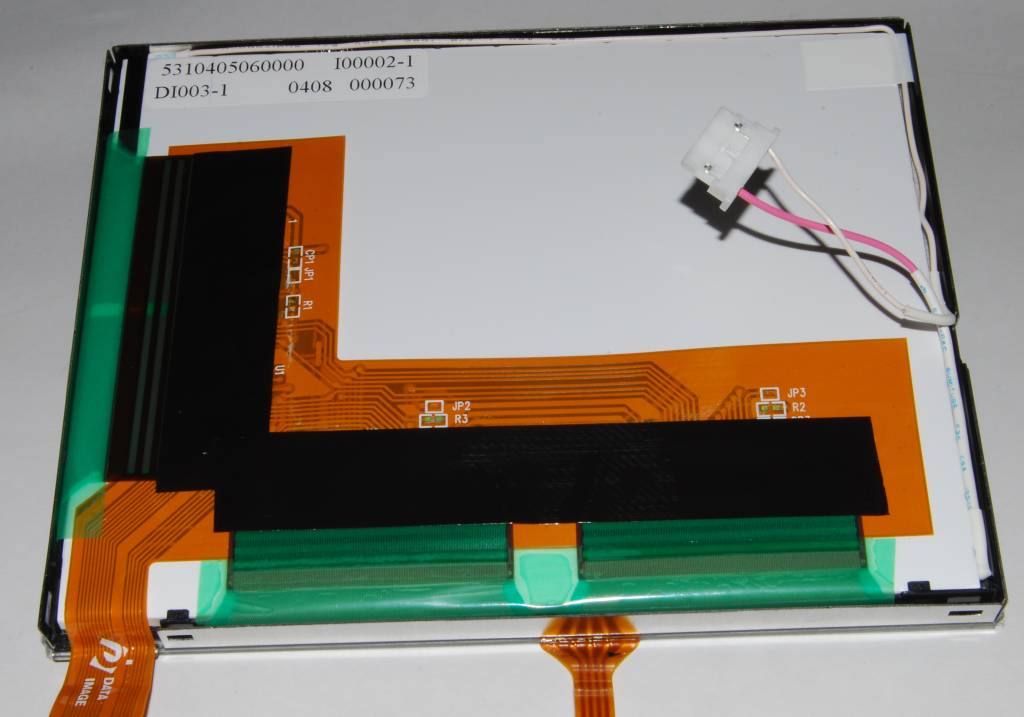

Ich habe die Mega8-Software "as is" auf ein Pollin-Touch-Display
Best: 120 483  Optrex F-51154NF-FW-AA losgelassen und es hat auf
Anhieb funktioniert!
Da die Auflösung bei meinem Display nicht 320x240 sondern wahrscheinlich
480x200 ist, bleibt rechts ein Teil frei. Unten kommt es auch nicht ganz
korrekt aus, ich habe 16,5 Zeilen an kleinem Text.
Nach V24-Texteingabe bis zum Screen-Wrap sieht es so aus, als wenn unten
3,5 Zeilen fehlen. Aber das macht nix. Es funktioniert!
Optimaler Kontrast stellt sich hier bei etwa -25V ein. Das angehängte
Foto ist ziemlich miserabel. Das Display arbeitet aber völlig
flimmerfrei
und trotz Freiverdrahtung ohne Pixelfehler.
Ich mach noch ein zusätzliches Post für das Pinout.
Danke,
Stefan
von Stefan K. (nukeman)
Hier noch das Pinout. Ich habe einfach ein 2x6 Pinhead auf die Test-Pads
aufgelötet. Wenn man das leicht versetzt macht, klappt das ohne zus.
Verrenkungen und den vorhandenen exotischen Connector kann man ausser
Acht lassen.
Noch ein wichtiger Hinweis:
Das vermeintliche M-Signal(TP12) hatte ich vorsichtshalber mit 1k
angeschlossen. Aber am Display ändert sich auch nach Sekunden nichts,
wenn ich M trenne. Von dem Display kommt dann von TP12 ein schwaches
sinusoides Signal mit 200kHz. Also gut möglich, dass das Display
"M" selbst herstellt und TP12 nicht beschaltet werden braucht.
Nochmals Danke,
Stefan

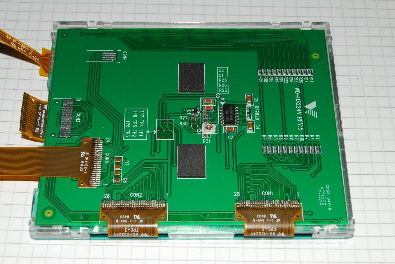

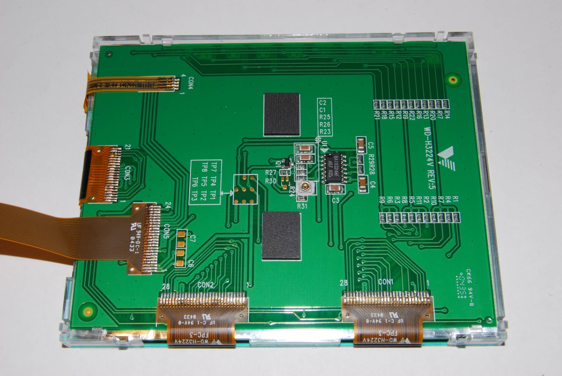

Ja, das Display scheint den selbst zu erzeugen. Unterhalb von IC10 gibt
es einen Jumper bei dem man zwischen AB und B wählen kann. AB ist ein
intern erzeugtes M Signal, B das externe M Signal.
Das was du als Sinus siehst, ist eine kapazitive Kopplung zu dem daneben
liegenden Pixel Schiebetakt. Der M Eingang ist also hochohmig. Keine
Ahnung wieso der auch mit IC10 verbunden ist.
Die ganzen Jumper daneben dienen zur Einstellung des
Teilerverhältnisses.  IC10 ist also irgendeine eine Form von einem
einstellbaren Teiler.
Standardmäßig toggelt der Ausgang alle 13 Zeilen. Dazu wird das LP
Signal in IC10 eingespeist (über die Via neben dem AB/B Jumper).
Wenn ich mich nicht verrechnet habe, dann möchte das Display mit 201
Zeilen angesteuert werden, da es bei 200 Zeilen zu einem DC Anteil
kommt.
Für die Grafikversion werde ich demnächst vermutlich meine Software
anpassen, für die Textversion reicht der Speicher nicht aus.

inzwischen ist meine Displayeinheit aufgebaut. Nachdem die ( m.e.
aktuelle )  ATMEGA168-Softwareversion vom 24.2.09 allerdings nicht zum
Laufen zu bekommen war ( der Bildschirm wurde nur mit Zufallszeichen
vollgeschrieben, aber es erschien kein Startbildschirm ), verwende ich
inzwischen erfolgreich die ATMEGA8-Version vom 8.7.09.
Wie aus dem beigefügten Schaltbild zu ersehen ist, habe ich die
Erzeugung der Vee-Spannung etwas gegenüber dem Original geändert und
verwende hier einen für wenige Euros bei z.B. Reichelt erhältlichen
DC/DC-Wandler.
Meine Anwendungen schliessen auch das Anzeigen von GPS-Navigationsdaten
ein. Ein vorgeschalteter zweiter ATMEGA8 stellt vielleicht
ingenieurmäßig gesehen nicht unbedingt die eleganteste Lösung dar, war
aber ( in BASCOM-AVR ) immerhin ganz schnell programmlich umsetzbar.

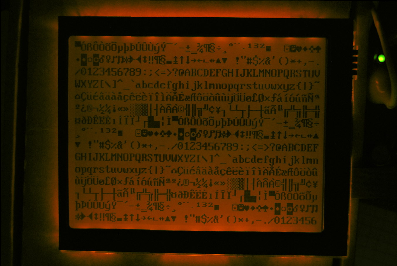

Was ich noch suche, ist der ASCII-Wert, der falls vorhanden, für das
Zeichen "°" im Display-Font benutzt wird.
Klaus

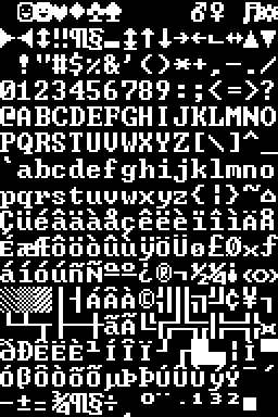

Hier der verwendete Zeichensatz. Das ° Zeichen hat den ASCII Code 248.
von Klaus H. (gpsklaus)
Hallo Benedikt,
dafür vielen Dank.
Hast Du auch eine Idee zu meinen Problemen mit der
ATMEGA168-Softwareversion?
Klaus

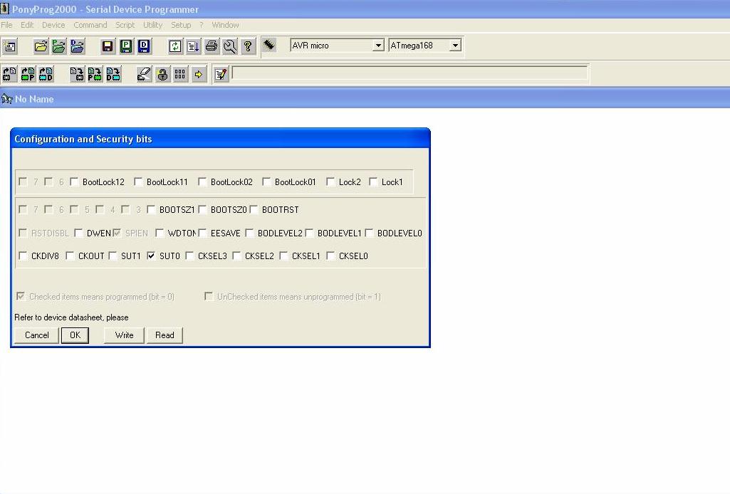

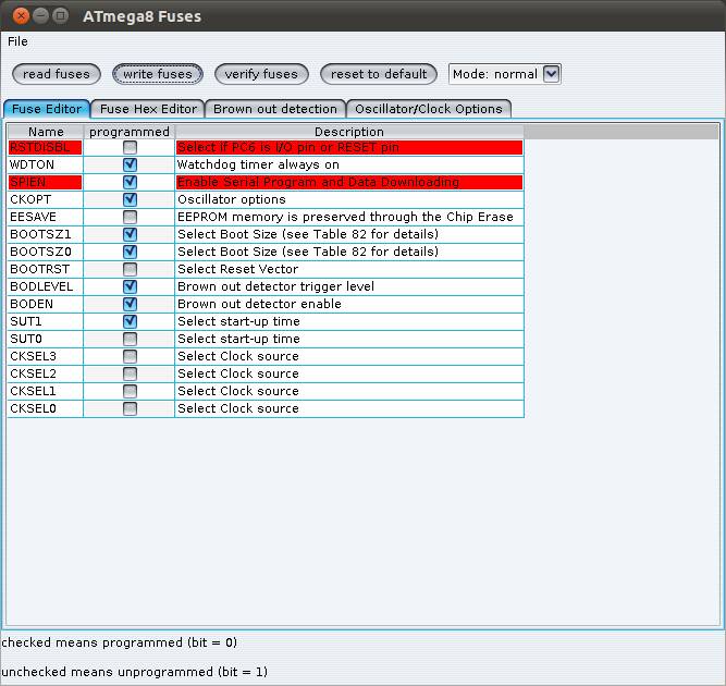

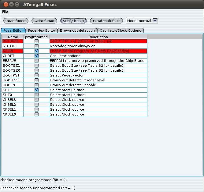

Daran hatte ich auch schon gedacht. Bei der ATMEGA8-Version klappt es
aber bereits, wenn ich allein nur die Fuse für den externen Quarz
setzte. Im Text schreibt Benedikt zwar noch, daß auch die Fuse "CKOPT"
gesetzt werden muss, nur taucht dieser Begriff im Eingabemenü der von
mir benutzen Brennsoftware ( myAVR Prog-Tool ) nicht auf. Ich gehe aber
davon aus, daß ich diese automatisch mit setze, wenn ich bei mir
Quarzfrequenzen > 8MHz auswähle.
PS: Ein anderes Exemplar des ATMEGA168 verhielt sich übrigens identisch.
Klaus
von Wigbert P. (wigbert) Benutzerseite
na, wird der m168 richtig erkannt? Les doch mal den AVR zurück.
Ich kann hier hin und her proggen , finde nichts.
Ckopt ist dort gar nicht.
Wigbert
CKOPT existiert nur bei den älteren AVRs, also bei mega8,16,32 usw.
sowie 8515 und 8535.
Bei den neueren (megax8 usw.) hat der Full Swing Crystal Oscillator eine
eigene Kombination bei den CKSEL Fusebits.

das Problem mit dem ATMEGA168 werde ich in den nächsten Tagen noch
einmal angehen. Inzwischen programmiere ich auch mit "AvrProg" von
ATMEL. Das Handling der Fuses funzt dort sicherer als bei dem von mir
vorher benutztem Tool.

die grundlagen kenne ich ich...
also Standartbeschaltung eines avr 8 bit microcontrollers usw..
tut mir leid , dass ich gestern einen so kurzen und abgehackten Post
gemacht habe war aber sehr in eile..
was ich nicht verstehe ist der untere Teil des Schaltplans mit den 2.
Ic...
ich denke mal das dieser für die Kontrastspannung ca. 23 volt sein wird
oder?
Meine 2. Wirkliche FRage ist wie dieser displaycontroller nun
angesteuert wird, wenn er fertig ist??
so wie es aussieht warscheinlich über die serielle Schnittstelle das
heißt den txd ausgang vom DIsplay Controller an txd vom mega8 zum

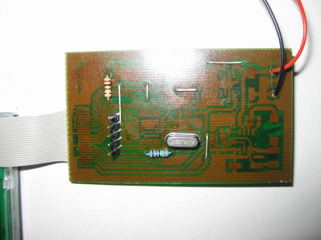

ansteuern oder?
und dann mit dem Print befehl. wäre nett wenn mir jemand nochmal sagen
könnte warum im schaltplan deutlich mehr bauteile zu sehen sind als auf
der Platine im 2 post
gru? NoNever
von Sebastian .. (zahlenfreak)
Der MC34063 ist -wie du vermutest- für die Kontrastspannung. Warum der
schaltplan so voll und die Platine so lehr ausschaut weiß ich auch
nicht, aber ich nehme mal an, Benedikt hat SMDs auf der Rückseite
verwendet.
Angesteuert wird über UART, du schließt also TxD von deinem µC an RxD
vom Displaycontroller an.

Hallo Benedikt und alle anderen,
ich habe grad dein Projekt nachgebaut.
Leider kann ich nur die letzten 32 Zeichen des Zeichensatzes(siehe ein
paar Beiträge weiter oben) ausgeben.
Woran könnte das liegen?
Habe schon andere Baudraten ausprobiert, leider ohne Erfolg!
Das Startbild wird richtig dargestellt und die Baudrate wird auch laut
Jumper richtig erkannt.
Auch die Befehle(wie z.B. LCD löschen) funktionieren nicht.
Wenn ich dem ATMEGA in der Schleife alle 256 ASCII-Zeichen schicke dann
werden nur die letzten 32 Zeichen des Zeichensatzes dargestellt.
Bitte um Hilfe!
Grüße, Nico
von Matthias R. (reichema)
habe ein ähnliches Problem. NAN YA LTBE9T372G1K (noch ohne
Hintergrundbeleuchtung).
Display wird nach dem Einschalten komplett hell. Text nicht zu sehen.
Frage: Ist es normal, daß die 20V nur im Leerlauf (ohne Display )
vorhanden sind ? D.h. Wenn ich das Display anstecke, brechen die 20V bei
meiner Schaltung auf 10,5V zusammen.
Stromaufnahme auf Leitung VLCD 30mA.
Mein Display ist normal Dunkel. Nach dem Einschalten wird es komplett
hell. Manchmal sind streifen zu sehen. Bedeutet das, ich muss die
Hintergrundbeleuchtung trotzdem verwenden ?
Das erscheint mir fraglich, da ich sehe wie das Display zwischen Schwarz
und weiss umschaltet und Pixel sichtbar sind. Hat mir Pollin evtl das
"normal hell" Display geschickt ?
Danke für Eure Hilfe. Dies ist wirklich ein Super Projekt
Matthias
Passen die Zeichen auch exakt zu dem Wert der gesendet wird?
Ich würde auf einen falschen Quarz oder falsche Fusebits tippen.
Nein, da passt etwas nicht. Ich würde auf vertauschte Pins oder
ähnliches tippen.
Ja. Das Verhalten ist nämlich nicht normal.
> Hat mir Pollin evtl das "normal hell" Display geschickt ?
So sieht das normally black aus, das braucht immer ein Backlight:
Beitrag "Re: Einfacher Low Cost LCD Controller für 320x240 LCD im Textmodus"
Das normally white dagegen ist auch ohne lesbar:
Danke für die schnelle Antwort.
Leider kein Erfolg. Vertikale Streifen sind zu sehen ( schwach ) aber
die Spannung bricht noch immer ein. Ich sehe nicht ein warum da 30mA auf
VLCD fließen sollen. Wahrscheinlich Display Defekt.
Alles durchgemessen.
Angeschlossen habe ich nach einem vorherigen Betrag:
Atmega  LCD    Pin
23      D0     7
24      D1     8
25      D2     9
26      D3     10
14      PCLK   3
16      LP     2
17      FLM    1
19      OnOFF  11
Versorgung
     5V  VDD   4
     GND VSS   5
        VLCD   6   -24V
Trotzdem Danke.
Bestelle ein neues "normally white" display. Dann brauche ich auch nicht
die hochspannung.
Grüße aus Wien
Matthias
-24V ist etwas viel. Das Datenblatt sagt absolut max. -27V gegen Vcc
(also +5V) gemessen. Du bist bei -29V.
Typisch sind etwa -18V.

von Kai B. (kaib) Benutzerseite
So ich hab die Displays gerade bekommen.
Das Display hat 26Pins nicht nur 25 wie Pollin schreibt und dieses
Datenblatt
http://www.dataimagelcd.com/product/tg/pdf/TG322450FNCWA-01.pdf sollte
ansich gut passen.
Auf dem Aufkleber steht bei mir TG322450 FMCWA-10.
EDIT: Gerade mal ein Display aufgehebelt. Hier gibt es keine Möglichkeit
ein anderes Kabel anzulöten da der Folienleiter intern als Leiterkarte
dient.
Falls man nur so wie ich 24 Pol 0.5mm FFC Buchsen hat kann man die
letzten beiden Kontakte abzwicken da das nur 2 von 5 Ground Verbinungen
wären die dann fehlen.
Heute Abend mal etwas Adapter löten damit ich das an mein S1D13700
Testboard hängen kann. Ich hoffe ich kann die Referenzspannungen wie für
das kleine Sharpdisplay das es bei Pollin gibt ohne weiteres nutzen.
MfG Kai
> dient.
Könntest du mal ein Foto davon machen?
Nicht direkt: Das Display mag keine negativen Spannungen. Dafür ist es
aber umso einfacher, da man lediglich normale Spannungsteiler benötigt.
Hallo Benedikt,
hab hier grad keine Kamera zur Verfügung. Aber ich werde heut Abend mal
die Displays abfotografieren.
Ja stimmt das Sharp will noch ein bisschen was negatives. Und die
Spannungsteilerwerte stehen ja im Datenblatt von dem Display.
Naja heut Abend mal löten.

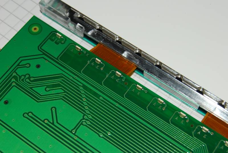

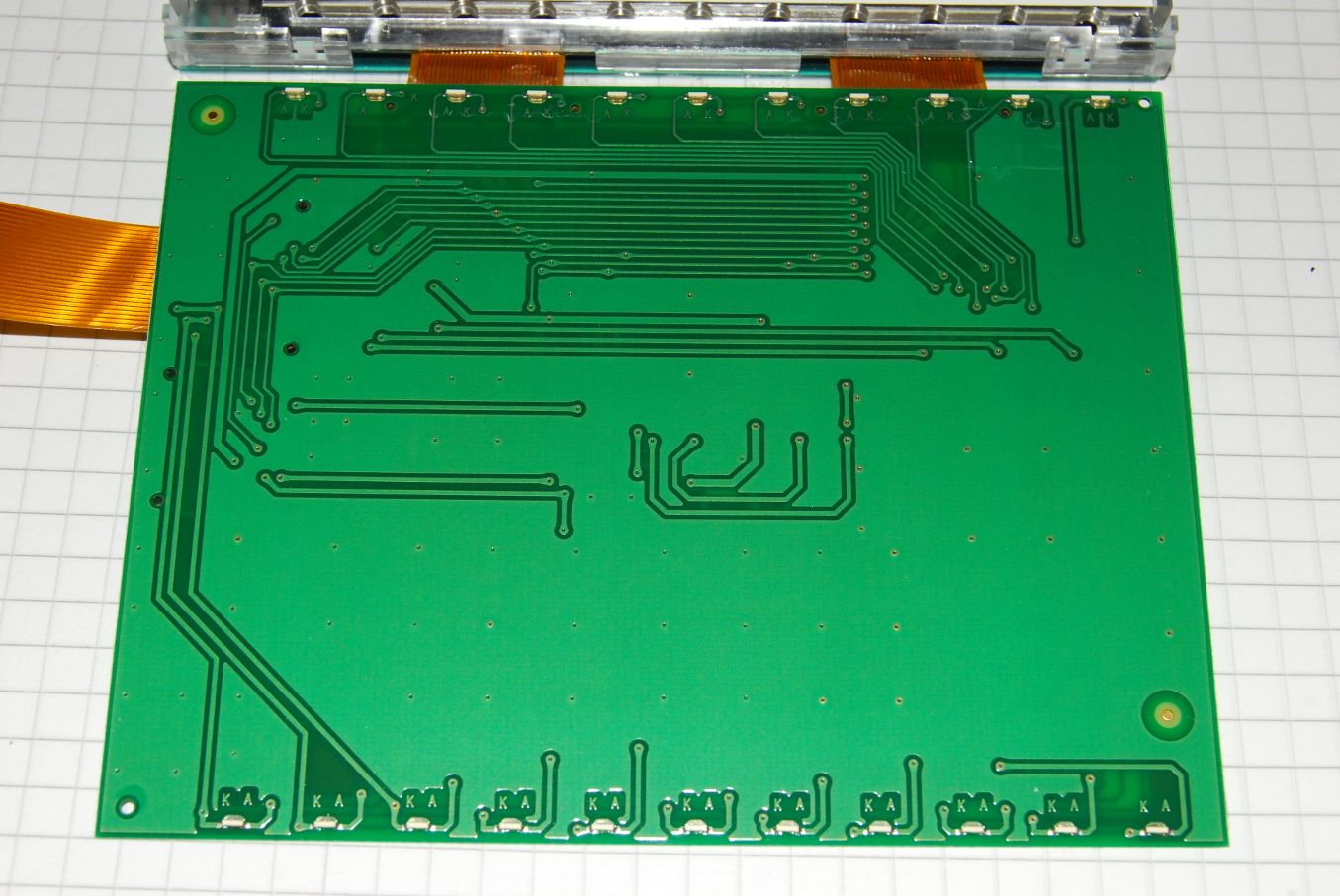

Hast du auch das H3224V? Von dem würde mich auch mal ein Foto von der
Rückseite interessieren, da die Bilder im Netz leider nur eine eine
geringe Auflösung haben. Anders als bei dem G3224Z scheint dort nämlich
der OP mit Spannungsteiler schon drauf zu sein.
Noch ein Tipp zu der Schaltung: Zwischen den OP und die Kondensatoren
dahinter 15 Ohm Widerstände schalten, sonst schwingt der OP (das
Datenblatt unterschlägt die nämlich in der Beispielschaltung).
Ja ich hab mir mal wieder ein ganzes Packet an Displays bestellt
unteranderem auch das Wintek.
Guter tip das mit den Serienwiderständen an dem OP Ausgängen. Habe aber
schon häuftig auf diversen Displays die gleiche Schaltung wobei die das
da bisher nie beachtet haben.
Ich bin bei den Widerständen drauf reingefallen, der OP wurde bei rund
50mA Stromaufnahme bei 25V auch gut warm...
Auf den meisten Displays sind die 15 Ohm Widerstände vorhanden, nur
hatte ich da bisher nie drauf geachtet, denn neben den normalen
Spannungsteiler Widerständen fallen die nicht auf. Keine Ahnung ob es da
einen Unterschied zwischen dem LM324 und den Japan Versionen gibt,
einige OPs haben schon Serienwiderstände von wenigen 10 Ohm eingebaut.

So hier erst einmal ein paar Fotos ich hab auch mal noch die Rückseite
des Optrex Teil im Anhang hier sieht man auch schön die Widerstände zu
den Caps für V2-V5.
WIe schon gesagt bei den TG322450 ist der Folienleiter direkt mit den
Zeilen/Spaltentreiber verbunden.
Und dann noch die Rückseite des WD-H3224V.
MfG Kai
So mal löten gehen
Danke für die Bilder.
Das H3224V hat also wirklich den OP drauf der die Teilspannungen
erzeugt. D.h. die Datenblätter die existieren passen nicht, aber dafür
erspart man sich Arbeit bei der Ansteuerung.

So ich habe es mal gewagt und bei einem Display den Zeilentreiber und
das Touchpanel abgelötet. Nur so kommt man an die LEDs ran.
Es sind 22 LEDs (3 Gruppen) und jede LED hat ihren eigenen Vorwiderstand
(die 2x 11 36Ohm beim Wintek Logo) Morgen tausch ich die mal testweise
mit weißen Sideleds idealerweise sollte es sowas sein wie OSRAM LW V18G
ich werde es mal mit LW Y1SG probieren.

Gibt es schon erste Erfolge?

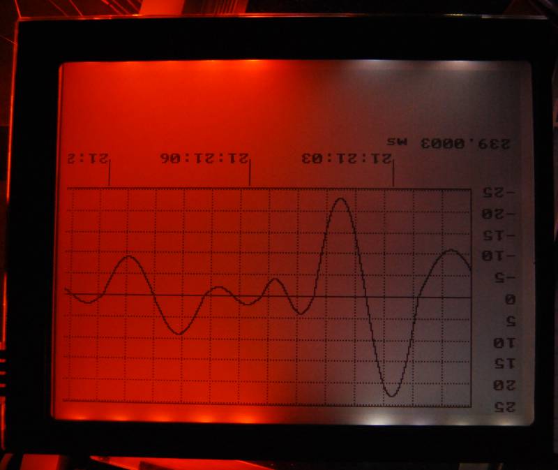

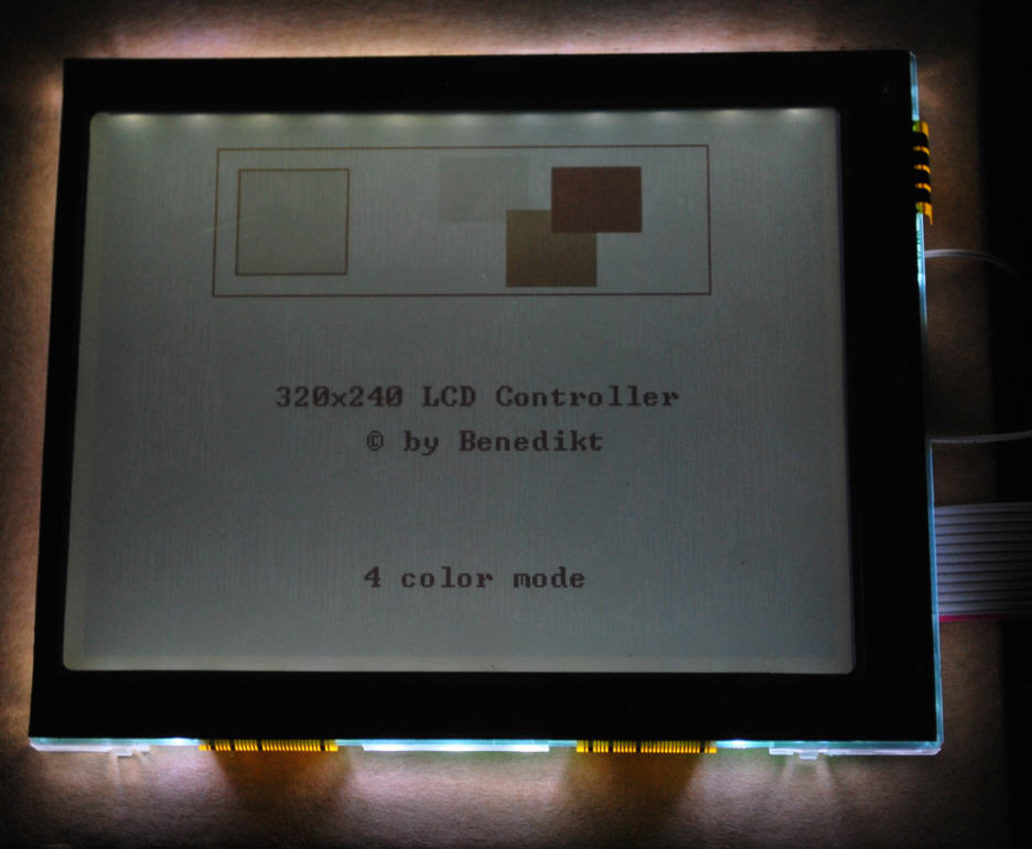

Ja lötfrisch sozusagen xD
Zum einen nochmal 2 Bilder vom großen Optrex das lässt sich echt klasse
auch mit invertiertem Bildinhalt nutzen.
Ein Bild mit getauschten LEDs leider nur ein Paar LEDs da ich die von
ner defekten Platine löten musste und nicht mehr hatte. Und an den 36Ohm
Vorwiderständen hab ich so gelassen. Mit weissem Backlight lässt es sich
besser ablesen. Muss mir mal die oben erwähnten LW V18G bestellen.
Und das TG322450 läuft auch nur der Kontrast funktioniert noch nicht
ganz sauber je mehr Pixel umso mehr Grau wir die Spalte. Kann aber auch
am nicht ganz optimalen aufbai der V0 bis V4 liegen. Die V0 sind
gleichzeitig die Versorgung vom OP im Datenblatt hats ja noch den extra
Transistor. Das lässt sich ohne BL allerdings etwas schlecht ablesen
finde ich. Kann aber auch an der Dämmerbeleuchtung hier liegen xD.
MfG Kai

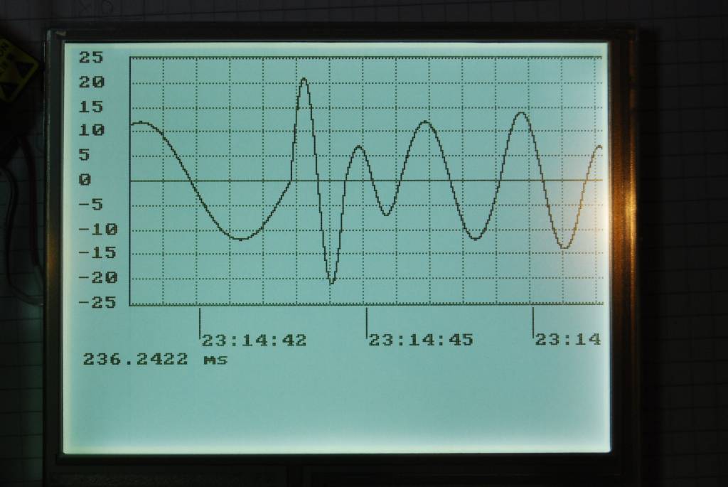

Das H3224V mit weißen LEDs sieht nicht schlecht aus. An das TG322450
kommt es nicht ganz ran, aber die 5-10€ für die LEDs scheinen sich zu
lohnen wenn ich das Bild so sehe, denn die weißen LEDs dürften momentan
mit deutlich weniger Strom laufen als die orangefarbenen.

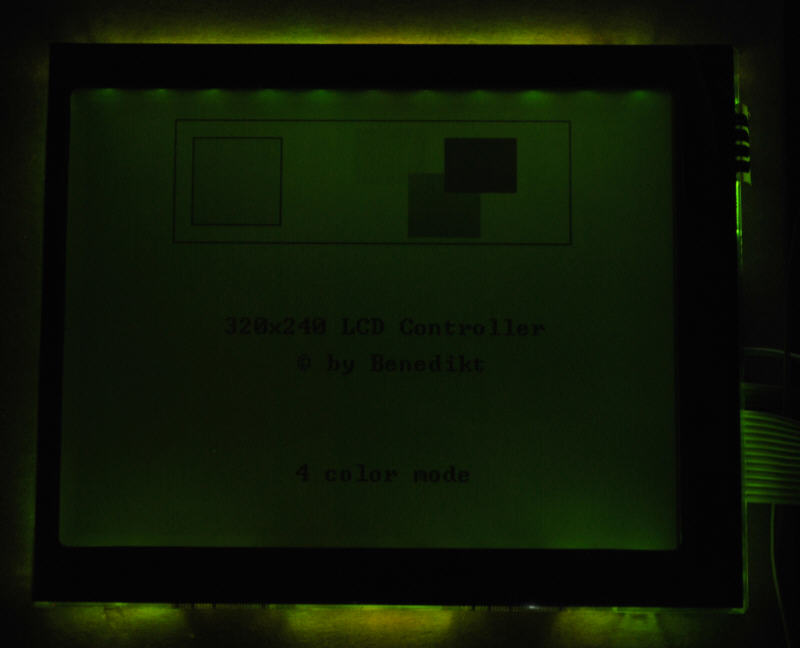

@dejan278
Danke für den Tipp mit den LEDs. Ich habe mir auch eine Packung
bestellt, und ich denke es hat sich gelohnt wenn ich die Displays
vergleiche:
- original, 2,6V 300mA
- grün, LG L29K, 3,3V 500mA
- weiß, LW V18C, 3,3V 120mA
PS: Es scheint auch wieder Displays mit defektem Touchscreen zu geben,
ich habe welche erwischt bei denen ein X-Anschschluss hochohmig ist.
Funktionsfähig sollten es in X Richtung etwa 400-600 Ohm und in Y
Richtung etwa 200-300 Ohm sein.
Ich glaub ich werd mir wohl auch bei Ebay die LEDs kaufen und meine
Displays umbauen.
Das weiß sieht dann schhon gut aus. Das sorgt schon für einen doch
besseren Kontrast im vergleich zum Original.
Sieht das Grün wirklich so dunkel aus?
MfG Kai
Etwas heller ist es schon.
Ich hatte aber absichtlich die Einstellungen beim Foto fest eingestellt
und gleich gelassen, um den Unterschied zu weiß zu zeigen.
Das originale orange ist meiner Meinung nach unbrauchbar. Da muss man
den Strom bis an die Grenze hochdrehen um überhaupt was erkennen zu
können.
Grün ist da schon besser, es ist das typische gelb-grün, das man von
normalen LCDs kennt (auf dem Foto geht das zu stark in Richtung
dunkelgrün).
Es ist ausreichend hell, damit man das Display ablesen kann.
Aber im Vergleich zu den weißen LEDs ist auch grün Mist.
Ich werde daher alle Displays auf weiß umlöten. Das Geld ist es
eindeutig wert. Vor allem, da man hier mit sehr viel weniger Strom
auskommt.

Ich will mir ne grafische Fernbedienung für meine Soundanlage basteln
(Umsetzung jetzt mal zweitrangig). Dazu wollt ich das TG322450 +
Inverter (Best. Nr. Pollin: 531 321) ordern.
1. Ist die Funktonalität des Touchpads hier schon mal besprochen worden,
s.h. kann ich das so ohne weiteres benutzen, auch über den hier
besprochenen Controller für das Display? (Laut Schaltung ist das wohl
noch nicht mit drin, oder?)
2. Wie schnell ist das TG322450 wirklich? Laut Datenblatt um die 75 Hz
Wiederholrate, aber kann ich da auch FFT drauf darstellen, ohne das da
was schliert?
3. Ist das WD-H3224V dem TG322450 was Fragen 1 und 2 angeht ebenbürtig,
oder gibts da Vor- bzw. Nachteile?
4. Oder schlagt ihr da ein ganz anderes Display für mein Vorhaben vor?
anbei die Schaltung, wie ich sie zur Erzeugung der 21V aus 5V verwende.
Bei der Erstinbetriebnahme habe ich jedoch erstmal die 21V von einem
zusätzlichen Netzteil genommen um zu sehen ob Display und Controller
funktionieren. Danach erst die verwendung der 21V aus dem 34063.
Insgesamt nimmt die Box 160mA auf. Incl. Atmega8 und LED
Hintergrundbeleuchtung.
Der Touchscreen ist durch zwei Spannungsteiler und und Anschluß an 2 ADC
Ports des ATMEGA 644 realisiert. Anbei ein Screenshot aus Wikipedia wie
so ein Touchscreen aufgebaut ist.
Danke schon mal, aber Schaltplan als jpeg ist eigentlich nicht soo der
Hit ;)

Der Controller hat keinen ADC und kann so das Touch nicht auswerten! Du
benötigst mindestens einen weiteren Controller für die Auswertung.
> was schliert?
Muss man probieren, hängt auch von der Umgebungstemperatur ab, aber der
hier vorgestellte Plan kann "nur" Text also nix Grafik! Dafür gibt es
einen weiteren Thread!

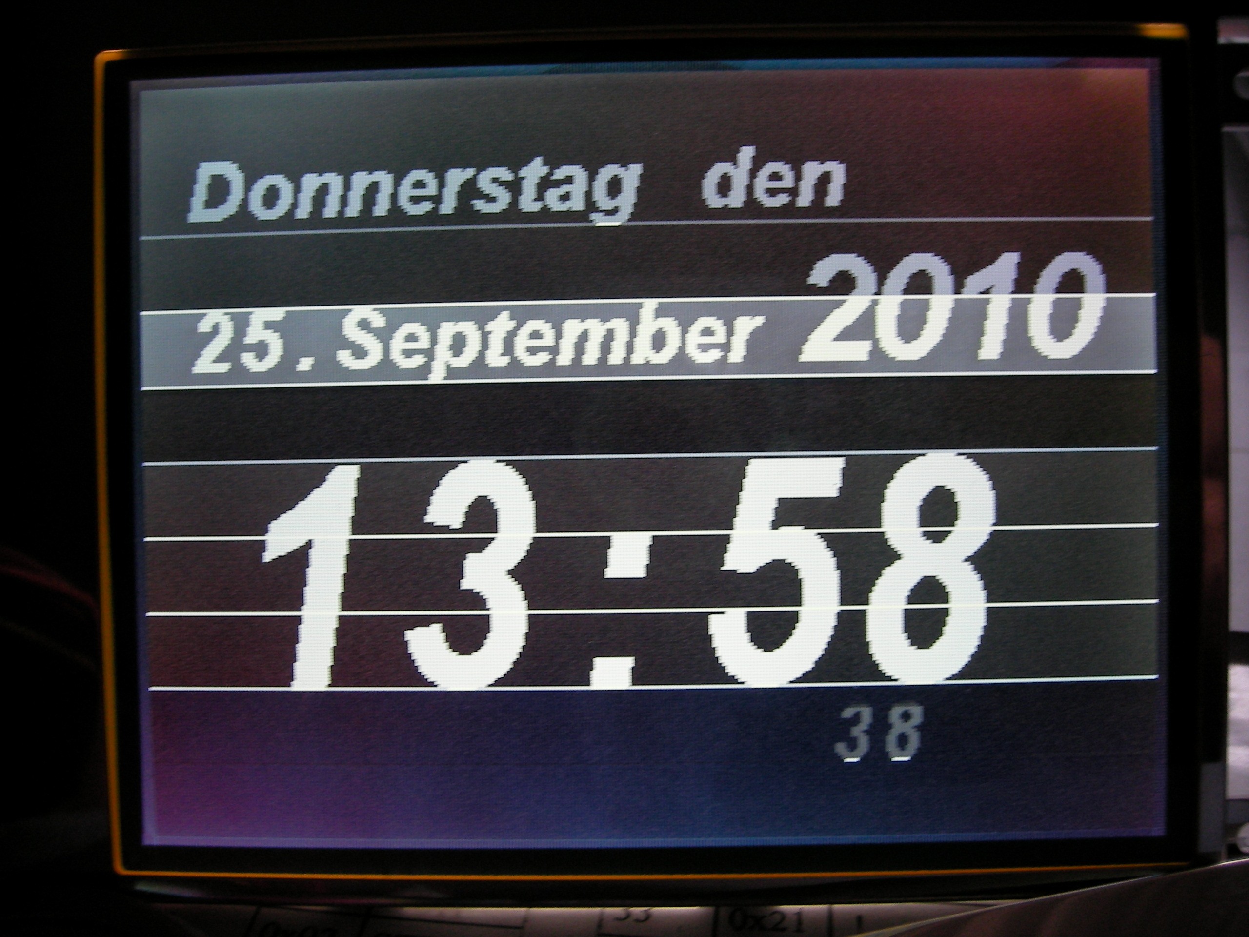

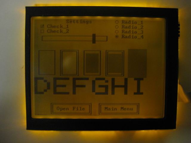

von Bruno M. (brumay)
erstmal ein Kompliment an Benedikt für dieses tolle Projekt!
Als Anfänger eine Frage an die Display-Experten. Nachdem es mir gelungen
ist, ein NANYA s/w Display zur Anzeige zu bewegen, stellt sich natürlich
der Ehrgeiz ein.
Ich habe mir als Ziel gesetzt, eine Kalenderuhr zu realisieren. Als
statische Anzeige funktioniert es schon ganz gut (siehe Bild). Da ich
mich z. Zt. noch im Experimentierstadium befinde, nutze ich weiterhin
den ATMega8 ohne externen Speicher.
Realisiert habe ich die Anzeige durch Speicherung des Bildes im Flash
und zeilenweiser (24 Pixel) Übertragung ins SRAM. Dafür reichen die
Speicher gerade aus. Nun versuche ich schon geraume Zeit, nicht nur
ganze Zeilen, sondern Zeilensegmente ins SRAM zu laden, damit ich dann
auch Werte ändern kann. Dabei stoße ich auf das Problem, dass einige
geringfügige Programmänderungen dazu führen, daß das Bild völlig
verschwindet. So funktioniert z.B. das Auffüllen einer Zeile mit
Nullwerten normal, das Übertragen von Daten aus dem Flash bei sonst
gleichem Code aber nicht. Kann es daran liegen, daß der Bildaufbau und
die Datenspeicherung im SRAM irgendwann zeitlich kollidieren?
In diesem Zusammenhang suche ich auch noch nach einer optimalen
Möglichkeit die Änderung von Teilbereichen zu realisieren. Wer kann mir
dabei helfen????
Ich muß hinzufügen, daß ich nur mit ASM arbeite, für C hat es bislang
noch nicht gereicht.
Für jede Antwort schon im voraus herzlichen Dank!
Bruno

Hallo Sebastian,
Wie bereits angekündigt, hat es etwas länger gedauert, aber ich habe
noch nicht aufgegeben!
Inzwischen habe ich das Programm entsprechend deinem Vorschlag aufgebaut
und setze die einzelnen Zeilen aus den entsprechenden Datenblöcken
zusammen.
So weit, so gut. Das Problem ist, daß sich dann nach jeder Zeile Linien
einstellen und die Zeilen unterschiedlich starke Helligkeiten bekommen.
Anscheinend hängt die Intensität auch von der Anzahl der Datensätze in
der jeweiligen Zeile ab.
In der Zeile mit dem Monat (hier September) sind das z.B. 8 Datensätze.
Gibt es dafür vielleicht eine einfache Erklärung??
Bruno
Genaues kann man ohne Quelltext nicht sagen, aber nachdem du
verschiedene Helligkeitsstufen hast tipp ich drauf, dass die Zeilen
unterschiedlich lang angesteuert werden.
Wenns bei einer zeile länger dauert, bis die nächste ins display geladen
ist wird sie vom display auch so lange angesteuert. Auch deshalb sollte
man im Interrupt erst die Anzeige bedienen und dann den speicher neu
laden.
Verwendest du im Ram Jetzt einen puffer für 24 Zeilen (danach schaut das
bild aus)? Ich denke mal, dass deine laderoutine zu lang braucht. Das
würde jedenfalls die hellen pixelzeilen erklären. Wenn du die Framerate
probeweise mal runterstellst und die hellen Zeilen verschwinden solltest
der Fehler dort liegen.
Die großflächig verschiedenen Grauwerte kann ich mir jetzt aber auch
nicht erklären. Außer wenn du zeilenweise in den Ram Lädtst. Aber auch
dann ists nicht ganz schlüssig.
Allgemein gilt aber: Ohne Quelltext kann man nur raten.
Btw: Ging doch jetzt richtig flott. Mein Projekt kommt mangels Zeit viel
langsamer vorran :(
Viele grüße, Sebastian
Herzlichen Dank für die superschnelle Antwort.
Ich hatte gehofft ich könnte dir das Studium des Codes ersparen (-:
Ich baue das Bild aus einzelnen Pixelreihen (40 Byte) auf. Die Daten im
Flash sind aber jeweils der gesamte Block mit 24, 48 oder 72 Pixeln
Höhe. Ausgelesen werden sie zeilenweise, d.h. 7 Textzeilen mit jeweils
24 Pixel Höhe und zusätzlich 3 Leerzeilen.
Bruno
wieso verschiebst du das 'cpi   C_Cnt, CSize' nicht nach skipcloop?
Immer wenn skipcloop angesprungen wird kommt vorher genau dieser
vergleich. Wenn dus zu skipcloop verschiebst wirds besser lesbar. Man
sieht auf einen blick was vergleichen wird und was mit dem Vergleich
gemacht wird.
Mal etwas nachgerechnet: Meine vermutung, dass du zu langsam füllst
könnte stimmen. Wenn ich mich nicht verrechnet habe hast du zwischen
zwei Interrupts nur 1024 Takte. Nachdem das Ausgeben der Daten ja auch
ne gewisse Zeit braucht hast du fürs laden der Daten nur ca. 450 Takte.
Vor allem in Zeilen mit viel Inhalt könntest du da leicht drüber kommen.
Wenn du die Framerate verringerst sollte es also vor allem in der
Monatszeile bessser werden, fängt aber halt zu flackern an. Also auch
keine echte Lösung. Du müsstest dir also überlegen wie du die daten
schneller laden kannst.
Die weißen querstreifen machen aber irgendwie keinen sinn... Muss aber
zugeben, dass ich jetzt nicht mehr sagen kann. Hab den Code nicht soo
genau angeschaut. Vielleicht später :D
Sebastian
Das mit dem cpi hat sich irgendwann so ergeben, da ich ja schnell mit
den ursprünglichen branch Befehlen am Limit war. Aber du hast natürlich
recht, so ist es Unsinn, nur man sieht es selbst nicht mehr.
Deine Vermutung betreffend Framerate war ebenfalls richtig. Ich habe das
Display jetzt mit 45 laufen und die hellen Flächen sind weg. Von
Flackern ist noch nichts zu sehen.
Das Problem mit den weißen Streifen habe ich auch gelöst u.z. ist mir
aufgefallen, daß zwar die erste Zeile nach der Anzeige im LCD geladen
wird, nach der letzten Pixelreihe jeder Zeile das Programm aber zuerst
noch durch das Ladeprogramm der alten Zeile läuft und unmittelbar
anschließend schon die zweite Zeile geladen wird. So habe ich am
Zeilenübergang zwei Ladevorgänge und beide vor der Übertragung ins
Display.
Nach Änderung dieser beiden Punkte, ist das Bild super.
Nun stellt sich das nächste Problem mit der Auswahl des richtigen
Datenblocks im Flash, d.h. ich verschwinde erstmal wieder in der
Versenkung.
Bruno

von Knut B. (Firma: TravelRec.) (travelrec) Benutzerseite
neuerdings habe ich auch ein WD-H3224V mit eigenem Controller am Laufen.
Dabei habe ich festgestellt, daß bei Anzeige von statischem Inhalt
einige Pixelzeilen mit der Zeit 'einbrennen' bzw. 'müde' werden. Dies
äußert sich in einem halbdunklen, diffusen Pixelsalat, der auch beim
Abschalten der Displayspannungen noch einige Sekunden sichtbar bleibt.
Hat sich dieser Salat abgebaut und schaltet man das Display wieder ein,
ist wieder alles für eine gewisse Zeit normal, bis das Phänomen wieder
auftritt. Ich habe schon mit verschiedenen Frequenzen des M-Signals
herumgespielt (toggeln alle 7, 13, 21 Zeilen oder 1x pro Frame), wobei
hohe Frequenzen das Ergebnis verbesserten, aber zu einer hohen
Stromaufnahme führten. Ganz weg ist das Problem aber nie. Kann das
jemand von euch nachvollziehen?
Alo ich habe nochmal probiert und das Problem tritt hauptsächlich dann
auf, wenn die LCD-Spannung geringfügig zu hoch ist, so daß
nichtangesteuerte Pixel leicht grau mitschimmern. Nehme ich die Spannung
etwas zurück, verschwinden die Geisterpixel. Bei anderen Displays ist
mir das bislang nicht aufgefallen.
Hallo Sebastian,
Nachdem ich mir ein paar Tage Auszeit genommen hatte, läuft nun die
komplette Uhr auf dem ATMega16. Es war allerdings wieder mit
Hindernissen versehen, da auch der Speicher vom AT16 zu klein ist um die
Daten bequem unterzubringen. Mit bequem meine ich, die Texte für Monat
und für Wochentag jeweils mit konstanten Längen abzuspeichern. So mußte
ich im Programm noch eine geeignete Längenanpassung vornehmen.
Nach wie vor ungelöst ist das Stellen der Uhr, auch wenn die Genauigkeit
der Dallas RTC sehr gut ist.
Insgesamt ist das Programm schon sehr umfangreich geworden und ich frage
mich wirklich ob es nicht auch einfacher geht. Aber es läuft zumindest.
Bruno
Wenn ich dich richtig verstehe, dann meinst du mit synchronisieren, daß
ich nur jeweils am Ende eines Bildes einen Befehl im Mainloop ausführe.
Der Grund dafür ist, daß ich anfangs das Auslesen der RTC und das
Umwandeln der Zahlen in einer Aufgabe erledigen wollte und dann nichts
mehr funktionierte, weil die Zeit im Mainloop viel zu kurz war. So habe
ich den Umfang der Befehle schrittweise so weit reduziert, daß es paßt
und darüberhinaus das Bildende genutzt, weil ich dann im Interrupt kaum
etwas zu tun habe (die Leerbytes stehen ja schon im Speicher).
Die Aufteilung des Codes werde ich in Angriff nehmen.
Bruno

Hallo.
Hat schon jemand ne richtig funktionierende Schaltung für die
Kontrastspannung für das TG322450 Display ? Weil wie schon weiter oben
beschrieben, hab ich auch das Prob, das in Abhängigkeit zu der Anzahl
der angezeigten Zeichen die Spannung hoch- bzw. runtergeregelt werden
muss, sonst wirds ziemlich grau.
CU
Bernd
von Sebastian W. (bastiw)
Hallo Bernd
Mein TG322450 arbeitet jetzt einwandfrei. Ich hatte auch meine
Schwierigkeitn mit dem Kontrast. Die Kontrastschaltung ist im Anhang
allerdings habe ich einen LM324 genommen und anstelle dem Transistor
eine Zehnerdiode 5,6V eingesetzt. Die Kontrastspannung regle ich mit
einem Poti das in der Step up Schaltung eingebaut ist damit die
Ausgangsspannung stabil bleibt.
Vielen Dank an alle mitwirkende dieses Projekts.
MFG
Sebastian

Ich wollte ein Display mit Touch-Screen das auch ein kleines Menüsystem
hat mit dem man sich die 'Knochenarbeit' sparen kann. Weil ein
Touchscreen angedacht war habe ich mich für das WD-H3224 von Pollin
entscheiden. Rausgekommen ist dabei eine Platine die alle nötigen
Aufgaben übernimmt. Mit einem Atmega168 oder Atmega328 ist auch noch ein
zweiter Zeichensatz für große darstellung mit drin und ein Menüsystem in
dem durch einfache definitionen Seiten und Funktionen definiert werden
können.

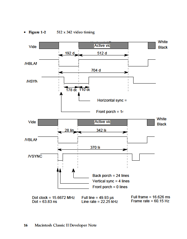

von Christoph B. (Gast)
Ich finde es klasse, wie lange dieses Thema konsequent verfolgt wird.
Ich bin Programmierer, aber Elektronik Laie und bin ueber den Post hier
gestolpert weil ich die CRT Roehre meines Kompakt Macs gegen ein LCD
austauschen moechte. Das Videosignal ist im Anhang dargestellt.
Nun lese ich hier "...aber 45Hz sind auf den Displays durchaus noch
machbar...." - das Macsignal hat einen von nur 15Mhz.
Mein Ihr, das ich die hier beschriebene Ansteuerung fuer mein Vorhaben
benutzen koennte?
von woodym (Gast)
hallo Christoph,
leider muß ich dich enttäuschen. Zum einen haben die 45 Hz nichts mit
deinen 15MHz zu tun (die 45Hz sind die Bildwiederholfrequenz die 15 MHz
ist die Videofrequenz) und zum anderen ist dieser Kontroller auch nicht
geeignet ein Videosignal darzustellen.
45Hz als Bildwiederholfrequenz scheint nicht viel zu sein (sieht man
flimmern?). Bedingt durch die Art der LCD's die hier zum Einsatz kommen
sind aber die LCD-Kristalle sehr träge. D.h. werden die Kristalle einmal
ausgerichtet (schwarz oder weiß durch die Polarisationsfilter) braucht
es eine nicht unerhebliche Zeit bis diese umgekehrt ausgerichtet werden
können. Darurch ist auch bei einer geringen Bildwiederholfrequenz kein
Flimmern zu sehen.
Man darf nicht den Fehler machen dies mit heutigen LCD's (TFT) zu
vergleichen. Damit diese ausgerichtet bleiben ist für jeden Bildpunkt
ein eigener Transistor zuständig und eine andere Technologie beim
LCD-Aufbau kann verwendet werden.
Das was du suchst ist ein LCD mit einem Video-Eingang. Ob in Farbe oder
SW kann ich aus den Unterlagen nicht erkennen. Das einfachste und
unkomplizierteste dürfte in deinem Fall ein moderner LCD-Bildschirm sein
der ein Videoeingang hat. Aber vorher vergleichen ob die horizontal,
vertikale und video-Frequenz unterstützt wird. Das ganze läßt sich auch
basteln... aber glaube mir aus eigener Erfahrung... ein fertiger
Bildschirm ist billiger und nervenschonender. Investiere die ersparte
Zeit dann lieber in ein schönes Softwareprojekt ;-).

von Markus F. (dr-ice)
(ich hoffe das liest noch jemand :-) )
ich habe das Projekt hier nachgebaut und muss sagen : SUPER ARBEIT!
Großes Lob an alle, die mitgeholfen haben.
Jetzt hab ich aber ein kleines Problem. Ich sehe den Begrüßungstext
problemlos, also Kontrastspannung u.s.w. alles OK denke ich.
ABER : Ich habe durchlaufende horizontale weiße Streifen auf dem
Display. Sieht so ein bischen aus, als könnte man den Bildaufbau sehen ?
Ich benutze einen Mega8 und ein altes Optrex Display DMF50081. Kann es
sein, dass der Mega8 zu langsam läuft ? Fuses sind OK, kann man das
vieleicht irgendwie messen ? Mit meinem Frequenzzähler kann ich leider
nicht am Quarz messen, dann bricht der Schwingkreis zusammen.
Danke schon mal
Markus
von David .. (volatile)
ATmega8 ist nrfnd
Poste mal Screenshot der Fuses, wenn die Stimmen muss er ja mit der
richtigen Frequenz laufen.
hier die Fuses. Mittlerweile habe ich die Streifen ohne flackern auf dem
Bild. Das habe ich durch anpassen der Quarzfrequenz im Source
hinbekommen. Ein Bild dazu hab ich angehangen. Vieleicht hast Du eine
Idee dazu.
Gruß Markus
Hm. Die Fuses sollen passen. Wie sieht dein Aufbau aus? Kerkos an den
Quarz-Pins nach GND? Wert? (Ich nehm immer 22pF und hatte nie Probleme)
Vielleicht zu lange Beine am Quarz und den Kerkos? Steckbrettaufbau oder
so? Anderen Quarz getestet?
erst mal danke für Deine Mühe, bin grade nochmanl alles am checken.
Platine ist selbst geätzt, Layout sollte in Ordnung sein, am Quarz sind
22pF. Ich habe langsam das Gefühl, dass es doch nicht die Frequenz ist,
sondern irgendwie Daten fehlen, die zum Display gehen. Das Ganze ist
doch schon SEHR regelmäßig, die Abstände sind gleich. Das macht mich ein
Soooo,
Problem gelöst !!!!
Meine Versorgungsspannung beträgt gemessene 5,1V. Ich hatte die
Brownout-Detection an.
Wenn ich die Brown-out-Detection ausschalte, dann läuft der Controller
einwandfrei.
Hier noch ein Bild von den aktuellen Fuses.
Danke nochmal für die Tipps !
Gruß Markus
o0 Das bedeutet, dass deine Spannung zeitweise unter 4V faellt und
wahrscheinlich auch hoeher als 5,15 V ist in den Peaks. Ueberpruef mal
deine Spannungsversorgung (Oszilloskop), irgendwas laeuft da schief!
