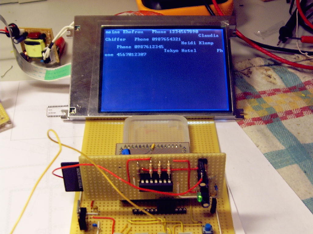

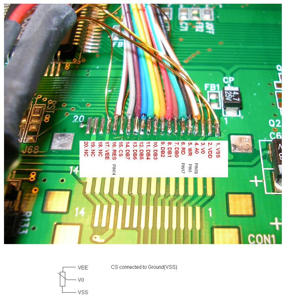

von Kai B. (kaib) Benutzerseite
Hallo
hm ja das mit dem umgeänderten Pollin Programm ist bei mir leider in
Vergessen heit geraten ich habe dieses als Anhang nun beigefügt.
Dazu erstmal ein paar Hinweise.
Es ist mit dem S1d13305 getestet worden da dieser auf dem Pollin Display
bestückt war. und Als Anschlussbelegung am LPT habe ich mich an das
Pollin Display Optrex DMF5008 orientiert.
Also auf dem Bild WG320240B_11.jpg dient der Schaltungsteil Recht oben
als DCDC für die Negative Spannung (für den Kontrast). Vo müsste etwa um
die -17Volt sein wenn ich mich recht erinnere.
MfG Kai
Hallo
Also wie gesagt Anschlussbelegung ist wie beim Optrex DMF5008.
Habe im Anhang nochmal ein Bild.
das CS Signal ist hierbei auf LOW
DB0-7 sind entsprechend D0-7(Pin 2-9) vom LPT
So wie es mit der von dir Genannten Belegung aussihet musst du CE/CS mit
RESET Tauschen dann sollte es ansich gehen
MfG Kai

von Wolfgang-G (Gast)
Danke Kai,
ich habe eine Anschlussleiterplatte von Pollin, welche zum Grafik-LCD
DG12864 gehört.
Die Belegung stimmt nach Deinen Angaben im Wesentlichen überein.
Tolle Abb. mit der Einblendung der Belegungstabelle! Ist das eine
Fotomontage?
Bei mir wird RES über einen Taster bedient. CS habe ich auf L und RD auf
H gelegt.
Vermutlich ist mein LCD doch defekt.
Nach dem Zuschalten der Versorgungsspannung ist die Anzeige „schwarz“
(also Kontrast ist vorhanden), nach dem Betätigen des Rücksetztasters
entstehen 1 bis 2 waagerechte Zeilen, welche nach dem Loslassen
verschwinden. Die Anzeige ist jetzt „weiß“ und das war es dann.
Vielleicht hat noch jemand einen Tipp für mich.
MfG
Wolfgang

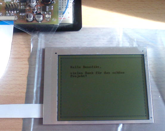

von Eric S. (Gast)
Ergänzung zu meinem Beitrag vom 14.10.: Nach längerer Wartezeit ist
endlich ein passendes FFC-Kabel eingetroffen, die Schaltung funktioniert
damit wie erhofft. Das Display (Sharp LM038QB1R10) ist meiner Meinung
nach nicht schlecht (guter Kontrast, bei mäßiger Beleuchtung noch gut
lesbar).
Im Anhang sende ich ein Foto vom Display - leider mit viel Bildrauschen,
es steht mir nur eine Handykamera zur Verfügung.
Noch einmal vielen Dank für das Projekt!
Gruß, Eric

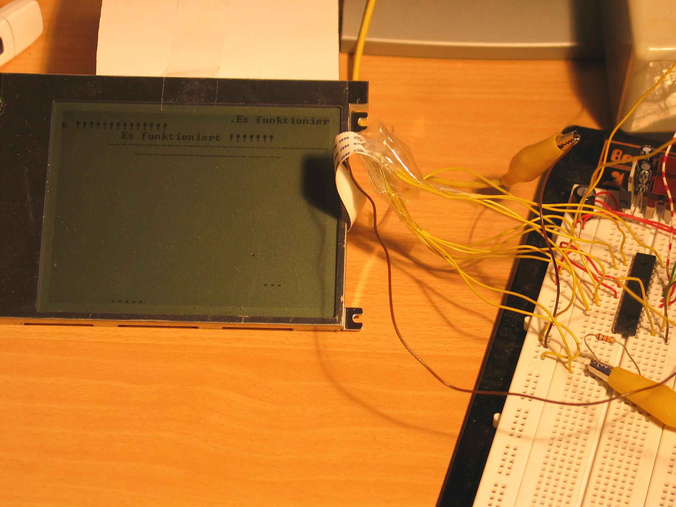

Ich habe mir das weiße NanYa Display von Pollin gekauft (LCD Modul NAN
YA LTBE9S159J1K) und die Schaltung auf einem Breadboard aufgebaut. Es
funktioniert allerdings noch nicht viel: Nach dem Einstellen der
Kontrastspannung erscheinen viele vertikale Linien auf dem Display, d.h.
in jeder Zeile wird das gleiche Bitmuster ausgegeben. Außerdem schaltet
sich das ganze Bild ca. 2 Mal je Sekunde ein und aus. Da das Programm
sicher solch ein Ein- und Ausschalten nicht erzeugt, fällt mir als
einzige vernünftige Erklärung ein, dass aus irgendeinem Grund ständig
neu Reset gemacht wird. Aber das Reset-Pin liegt bei mir auf HIGH. Und
Watchdogs müssten deaktiviert sein.
Da ich aber mit den Fusebits noch nicht so viel Erfahrung habe, wäre es
nett, wenn sie jemand mal posten könnte. Ich habe für den ATMEGA8
momentan folgende Fusebits programmiert (Bit=0): SPIEN, BOOTSZ1,
BOOTSZ0. Ich habe dazu einen Online Fuse Calculator verwendet.
Stimmt es, dass die Kontrastspannung nicht anliegen darf, wenn die
Versorgungsspannung (noch) nicht eingeschaltet ist (ich habe mal so was
gelesen, kann es jetzt aber nicht mehr finden) ?
Florian
von Florian K. (makrocontroller)
Inzwischen habe ich es auch zum Laufen gebracht. Es lag wohl an einer
falschen Verbindung zwischen µC und Display und einer nicht korrekt
eingestellten Kontrastspannung. Meine Verkabelung dürfte zwar keinen
Schönheitswettbewerb gewinnen, aber wie man sieht, funktioniert es !
Vielen Dank an Benedikt.

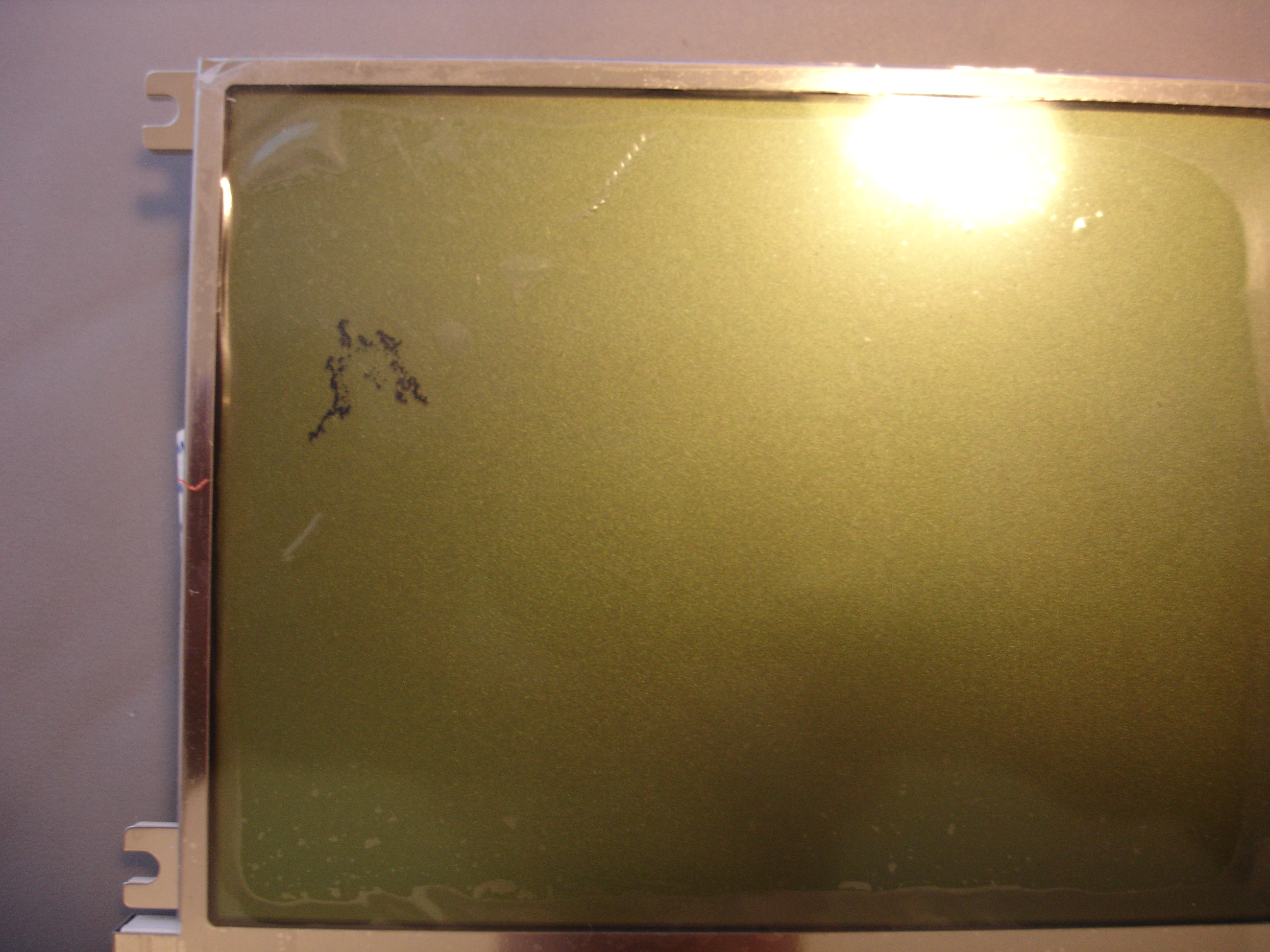

> Im Anhang mal ein Bild. Die Flecken auf dem Display waren schon vom Kauf
> an da.
Sehen diese Flecken organisch aus, also so als wenn irgendeine Art von
Flechte? Falls ja, könntest du mal ein hochauflösendes Bild von solch
einem Flecken machen (am besten geht das per Scanner)?
Was das ganz genau ist, habe ich noch nicht rausgefunden, nur die
Ursache: Eine starke mechanische Belastung durch irgendeinen spitzen
Gegenstand.
Entweder sind das Mikrorisse im Glas, durch die Luft eindringt und den
Flüssigkristall oxidieren lässt, oder diese Strukturen entstehen
zwischen Glas und Polfilter. Da es hier gelblich aussieht, dürfte das
der erste Fall sein, denn die Pixel sind streng genommen blau/weiß und
werden durch einige Tricks schwarz/weiß gemacht.

Zu den Flecken.
Das Display hatte ich mal auseinander gehabt. Es sieht fast so aus, als
würde an den Stellen der Flüssigkristall fehlen. Man kann da nämlich
einfach durchgucken. Eine Beschädigung ist jedenfalls nicht erkennbar,
auch wenn das Display lose mit scharfkantigen, schweren Gegenständen im
Karton lag.

> und den daraus resultierenden ASM Code des Compilers als Zip eingefügt.
> Karton lag.
Danke. Die Flecken sind genau das wie ich es vermutet habe. Ich habe
mittlerweile schon etliche solcher Flecken gesehen, aber bisher war noch
keiner so intensiv und großflächig wie bei dir.
Wenn ein Pixel aktiv ist, wird er transparent und man lässt die
Hintergrundbeleuchtung durch. Wenn der Pixel oxidiert ist, könnte er
etwas ähnliches bewirken.
Eine Vermutung der Ursache ist der Kleber vom Polfilter der sich
irgendwie verändert. Ich persönlich tendiere aber mehr zu den
Mikrorissen + Oxidation, da viele der betroffenen Displays von Pollin
stammen, und ich auch mal welche hatte, bei denen genau an der Stelle
auch deutliche Löcher in der Verpackung waren.
Solange Pollin die Displays problemlos ersetzt ist das auch halb so
schlimm.

von axelr. (Gast)
es sind definitv mech. Beschädigungen, die zu diesen
Ausfallerscheinungen führen. Bei meinem Display befand sich der Stecker
der Hintergundbeleuchtung nicht neben dem Display in der Tüte, sondern
umterm Display. Und genau an dieser Druckstelle zeigte das Display dann
eben jene komischen Flecken.
Pollin schickte diesmal jedoch nicht einfach so Ersatz, sondern bestand
auf die Rücksendung und lieferte danach ein anstandsloses Display als
Ersatz.
Axelr.
Übrigens: Tolles Projekt!! Bau ich mir irgentwann mal auf ;-))

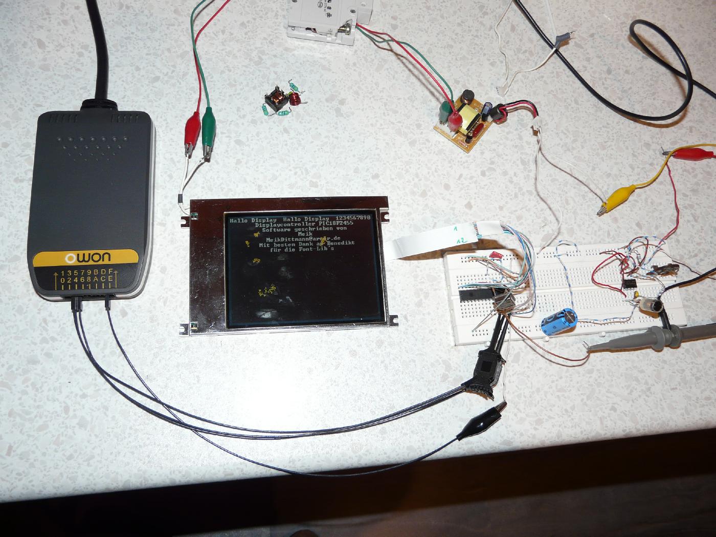

von Meik D. (meik)
Benedikt K. wrote:
> Der ASM Code ist gut optimiert, eventuell könnte man hier aber noch eine
> Kleinigkeit optimieren:
> Lesen = Lesen + 2048
> Lesen = Lesen + ZeichenZeile
> Dieser Wert wird für jedes Byte berechnet, ist aber innerhalb einer
> Zeile konstant. Wenn man diese Berechnungen vor einer Zeile ausführen
> würde, dann könnte man hier vielleicht ein paar Takte einsparen, da man
> nur noch den vorberechneten Wert nach Lesen kopieren muss.
Da hast du recht. Das war das, was ich auch schon mal entdeckt und kurz
darauf wieder vergessen hatte. Nachdem die Framerate bei knapp 70 lag,
hatte ich mich auch nicht weiter darum gekümmert.
> Das ging eigentlich relativ flott (<10h), da ich einen Großteil schon
> aus anderen Projekten übernehmen konnte. Relativ aufwendig war das C
> Programm das mir den Zeichensatz passend erzeugt.
Aha. Bei mir hats dann doch etwas länger gedauert (>30h geschätzt,
wahrscheinlich mehr). Mag wohl auch damit zusammenhängen, daß das mein
erstes Projekt mit einem Display dieser Art ist, mein erstes Projekt mit
einem PIC18 und mein erstes Projekt, indem ich Asm-Code verwende ist.
Eine sehr große Hilfe war allerdings deine Font-lib. Ich glaube ohne
diese hätte ich nicht damit angefangen.
So, die nächsten Tage fange ich glaube mal mit dem Grafik-Kram an. Da
hab ich schon ein bisserl Angst vor. Das wird hart.... Reichelt hat
einen günstigen SRAM mit 128K x 8 für -,88€. Da werde ich wohl die
Adress und Datenleitung über einen(zwei) 74ls256 Multiplexen. Sonst
hätte ich alleine für dem RAM 24 I/O's belegt. Ich denke, das ist schon
mal ein gute Ansatz. Ich hoffe nur, daß ich wenns fertig ist nicht über
dem Preis von einem SED liege. Für 15 Euro hatte ich den nämlich schon
mal gesehen. Oder gibts die mitlerweile günstiger?
Meik

von Wigbert P. (wigbert) Benutzerseite
Hallo Benedikt,
ich hab da mal ein ganz kleines Problem:
Eine MMC-Karte hat ein "Telefonbuch" gespeichert.
http://comwebnet.weimars.net/forum/showthread.php?tid=271
Mit Deiner Variante mit m168 wird die, mit einem m128 gelesene Karte
aufs Display ausgegeben.Ein 10KOhm Widerstand begrentz den Strom
beim Datenaustausch der Controller.
Nun wollte ich mit dem Befehl 13 (hex0D) den Kursor nach links
in der nächsten Zeile setzen. Das ist der einzigste Befehl,
der bei mir nicht geht. Gibt es da ein Trick?
Hab schon mit ein Terminalprogramm versucht.
Ich kann die Zeilenanfänge auch berechnen lassen, aber da der Befehl
da wäre...
>Eventuell baue ich irgendwann auch noch einen echten Cursor ein, der
>grafisch über den Text gelegt wird
da wäre meine 2.Frage Eine Zeile markieren, die ich beim Scrollen
mitzähle und dann eine Ausgabe in Grossformat.
Wigbert
von Benedikt K. (benedikt)
Er ist auch nicht in der Software eingebaut. Vermutlich hatte ich den
beim Umbauen auf die großen Zeichen entfernt und vergessen wieder
einzubauen.
Jetzt sollte es funktionieren.
Daher hier nochmal das komplette Paket für den mega168.
Prinzipiell wäre das möglich. Muss ich mal schauen ob das noch
reinpasst.
@ Benedikt
Ich bin strk beeindruckt. Respekt.
Die CSV(Exel)-Datei der Karte bringt die Steuerzeichen automatisch mit.
Rest macht Dein Code. Fehlte eben halt nur Deine Auswertung im Code.

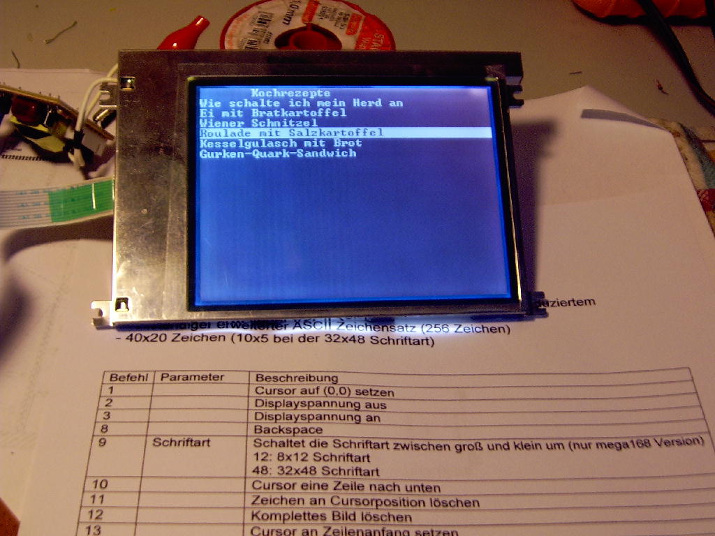

Ich habe nochmal drüber nachgedacht: Eine Invertierung ist eigentlich
eine gute Idee, denn damit kann man z.B. auch das gesamte Display
invertieren oder ähnliches. Daher habe ich das mal eingebaut:
Jede Zeile kann jetzt einzeln oder in beliebigen Kombinationen
invertiert werden.
Der Flash ist jetzt komplett voll (nur noch 0,8% frei). Eine
Invertierung der großen Zeichen ist daher nicht mehr drin.
Ich hatte auch nochmal mit dem Cursor gebastelt, aber das ist doch
ziemlich kompliziert, da man sich für jedes Zeichen das eigentliche
Textzeichen merken muss wenn der Cursor angezeigt wird usw.
Ich habe auch ein Bild von dem 8x12 Zeichensatz dazugepackt, da bei den
Zeichen <32 doch ein paar interessante Sonderzeichen dabei sind, die man
auch als Markierung verwenden kann.
Die kann man über 30,0,0,Nummer ansprechen.
ich hab die Funktionen mit ein Terminalprogramm aufgerufen.
Prima, ich danke Dir. Die Markierung lässt sich auch gut erkennen
Wigbert
@Benedikt K. (benedikt)
also das invertieren der Zeilen klappt ganz gut,
aber ich kriege das Invertieren nicht ausgeschaltet.
Damit ich es richtig verstehe:
ich übertrage 31 (Befehl) 10 (10.Zeile) und die Zeile wird weiss.
Ich dachte beim 2. mal übertragen der Zeichen wird die Invertierung
aufgehoben? Geht nicht. Wo ist mein Fehler?
Ansonsten eine interessante Sache.
Wigbert
Du sendest 31 10 1 -> Invertierung an.
Zum Abschalten sendest du 31 10 0.
So kann man mehrere Zeilen invertieren.
Cool,
warum hat die Invertierung ohne funktioniert?
Ich hatte die Pakete 2x gesendet muss irgendwie zum Einschalten
gereicht haben.
Dank Dir.
Wigbert
Ja, der Befehl 31 von dem 2. Befehl wurde als ein/aus Parameter
verwendet. Alles außer 0 schaltet ein, nur 0 schaltet aus.

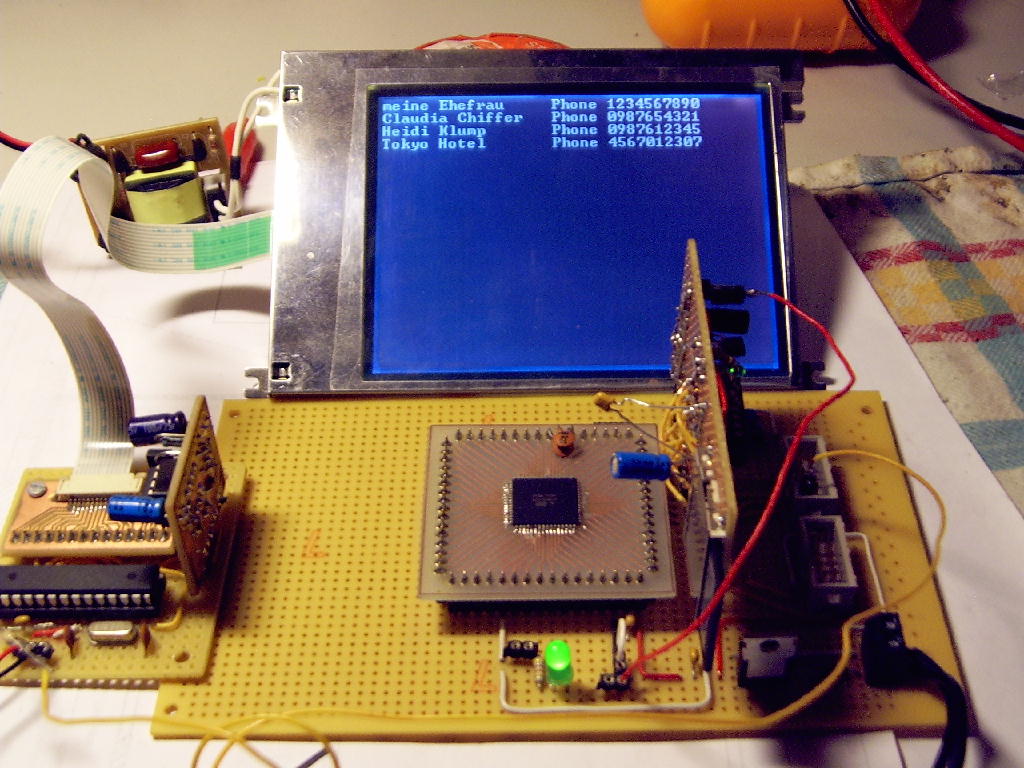

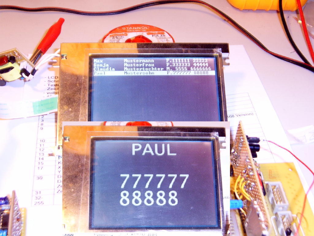

zwischenzeitlich lassen sich Dateien, die auf eine MMC-Karte abgelegt
sind, sehr schön aufs Display darstellen. Die einzelnen Dateien stellen
die Seiten dar, eine Markierte Zeile wird nochmals Gross hervorgehoben.
Nach Auswahl der Seite, wird die Zeile markiert und die Tel.Nr.
ist auch ohne Brille zu lesen...
@Benedigt
wenn ich die Zeile(von MMC) bis auf den letzten Zeichenplatz beschreibe,
entsteht eine Leerzeile aufs Display. Mir ist bekannt das Steuerzeichen
von der Datei mit übertragen werden.
Berechne ich aber für die Grossausgabe die letzten Zeichen von hinten,
so wird kein weiterer String erkannt und die Ausgabe stimmt(findet in
den Leerplatz kein String).
Muss ich jetzt in der Kleinausgabe auch filtern?
Gehört hier vielleicht nicht ganz hierher,
aber dank Dir mal trotzdem schon.
Wigbert
die vorherige Grossausgabe auf dem Display sah ja noch "Nackt" aus.
Ich hab dann mal den Vornamen noch hinzugefügt. Da das Grossformat
der Zeichen nur Grossbuchstaben kennt, habe ich nach dem Herausfiltern
des Vornamen, alle Zeichen >96(ASCII) mit 32 subtrahiert, fix aus der
Stringlänge die Zeilenkoordinate berechnen lassen(damit der Vorname in
der Mitte der Zeile ausgegeben wird) und dann ausgegeben.
Nun wird in meinem Bz. aus klein Paul gross PAUL

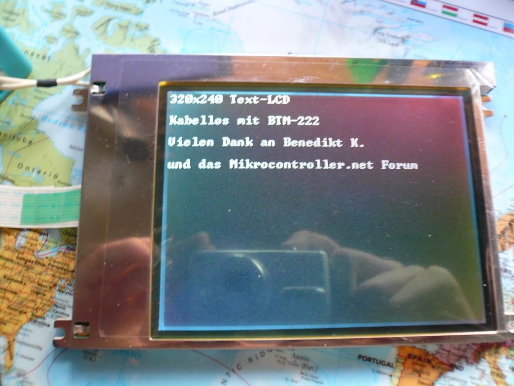

Ich habe mich jetzt gegen die RFM12 Module entschieden und werde
stattdessen ein BTM-222 nehmen. So spare ich mir die PC Seite, da hab
ich schon BT ;).
Habe das Modul eben bestellt, näachste Woche bestelle ich dann alles
andere und dann wird gebastelt. Ich werde dann hier gerichten!

von Meik D. (meik)
So, ich bin mitlerweile "dank" Kurzarbeit auch mal wieder zum Basteln
gekommen. Die PIC Variante des Grafik-fähigen LCD's ist am werden.
Hängen tuts zur Zeit z.B. noch an der zweiten Schriftart. Einbauen
wollte ich die 12x16 von Benedikts Font-Lib. Ich schreibe die Daten von
links nach rechts, also ist LSB die gespiegelte Schrift und ich brauche
MSB first. Eine passende LIB ist ja drin nur leider ist die hor. MSB
Variante 2 unbrauchbar. Die Buchstaben sind völlig gequetscht. Bei der
10x16 Variante ist eigentlich nicht mehr von Schrift die Rede. Ausserdem
ist es etwas hinderlich, daß bei der MSB Variante das Low-Byte zuerst
kommt. Ist aber nicht weiter tragisch, bedeutet nur einen
Prozessorzyklus mehr.
Daher meine Bitte an Benedikt: Kannst du die Font-lib bitte noch mal
überprüfen. Wäre echt super nett.
Gruß Meik

ich bin dabei mich an einem Nachbau zu versuchen. Ich habe mir das
Display NAN YA LTBE9S159J1K (normaly white) bei Pollin schicken lassen.
Ich habe es gerade ausgepackt und da sind an einer Stelle schon schwarze
Punkte zu sehen.
Ist das Dispay bistabil? Ich habe die Elektronik noch nicht fertig, also
kann ich es leider noch nicht richtig testen. Gibt es eine Möglichkeit
zu testen ob die Fehler verschwinden, wenn ich einfach die
Versorgungsspannung anlege? Oder ist das eher ein Fall für retour?
> Punkte zu sehen.
Klingt nach einem Transportschaden aufgrund mangelnder Verpackung. Mach
mal ein Foto, dann kann ich eindeutig sagen ob das wirklich zutrifft.
Nein. Das einzige was passieren kann ist, dass ein paar Pixel bzw.
komplette Zeilen/Spalten beim Abziehend er Schutzfolie aufgrund
elektrostatischer Ladungen kurzzeitig angehen. Nach ein paar Sekunden
sollten diese aber wieder verschwinden.
von Alkor (Gast)
Danke für die schnelle Antwort!
Ich denke damit ist das ein Fall für eine weiter Retoursendung. Bis
dahin hab ich dann hoffentlich auch den Controller fertig. Bild ist im
Anhang.(hoffentlich vom Format nicht zu groß)
schönes We noch
Alkor
Ja, das sind eindeutig die Fehler, die durch Druckstellen entstehen. Ich
weiß zwar noch nicht genau wie das ensteht (also was der Druck bewirkt),
aber den Fehler hatte ich bei genau diesem Display auch schon ->
Umtauschen.
