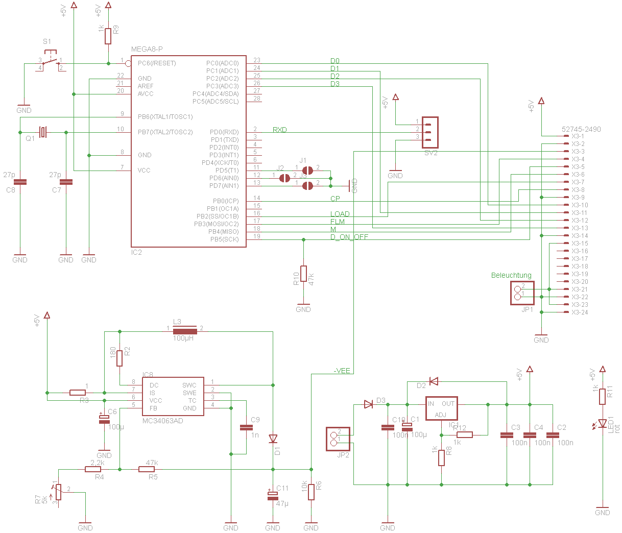

von Benedikt K. (benedikt)
Wie der Betreff schon sagt, die Schaltung ist extrem einfach (nur ein
mega8 und ein Spannungswandler auf -20V) und kann 40x20 Zeichen Text auf
einem 320x240 LCD anzeigen. Für eine hohe Geschwindigkeit ist die
Software in Assembler geschrieben.
Allerdings hat die Schaltung aber auch ihre Grenzen: Es ist nur Text
möglich, keine Grafik, nichtmal benutzerdefinierten Zeichen.
Momentan wird eine Schriftart von 8x12 verwendet, es kann auch auf 8x10
umgeschaltet werden (mit CSize=10), was dann 40x24 Zeichen ergibt,
allerdings sieht diese Schriftart meiner Meinung nach nicht gut aus.
Der eingebaute Befehlssatz ist angelehnt an die Befehle der seriellen
LCDs von Crystalfontz, da diese von vielen Programmen wie LCDsmartie
oder LCDHype unterstützt werden. Im Moment ist 57600Baud eingestellt,
für maximale Kompatibiliät mit anderen Programmen sollte man auf
19200Baud umstellen.
Momentan werden die Zeichen via Uart empfangen. Um Wartezeiten zu
vermeiden ist ein 32Byte empfangs FIFO verhanden, das im Normalfall
eigentlich nie überlaufen sollte, außer man sendet dauerhaft solche
Befehle wie alles löschen (Befehl 12).
Der Datenemfpang kann auch leicht auf andere Schnittstellen (SPI, I2C
usw.) umgestellt werden, daher sind die Empfangsfunktionen in
uart_getchar und UART_RX_int ausgelagert.
Da die LCD Ansteuerung im Interrupt erfolgt, kann man sich bei den
Empfangsfunktionen voll austoben, ohne das man die LCD Ansteuerung stört
(solange man nicht zuviel Zeit im Interrupt verbringt).

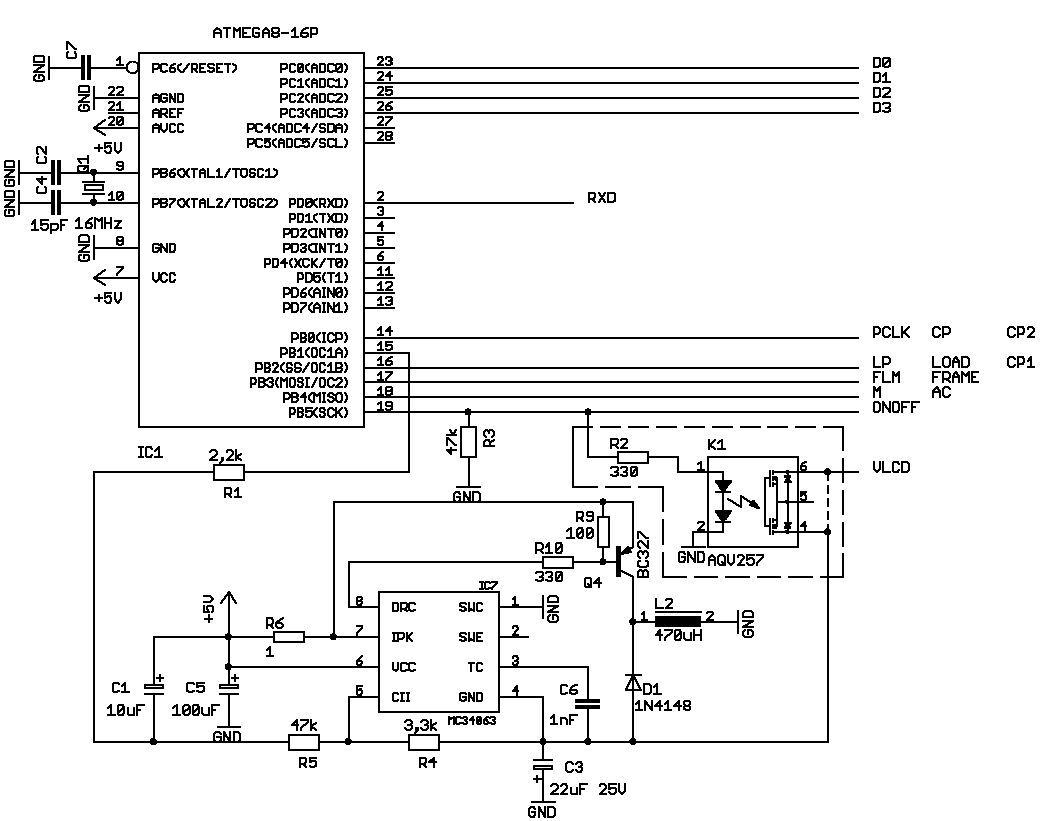

Zur Schaltung ist eigentlich nicht viel zu sagen, außer vielleicht zur
VLCD Spannungsabschaltung. Über den LCD OnOff Pin schalte ich einen
Optomosfet um die negative Spannung für das LCD zu schalten. Anstelle
des Optomosfets kann man auch Transistoren verwenden, ist dann nur ein
kleinwenig aufwendiger. Notfalls kann kan die Abschaltung auch ganz
weglassen.
Die VCLD Spannung ist über PWM per Software ein wenig regelbar.

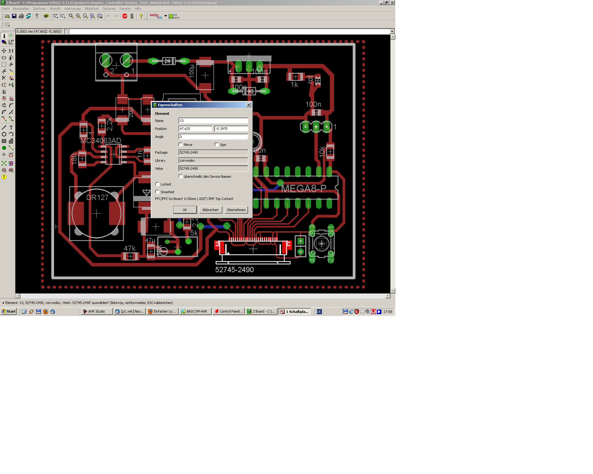

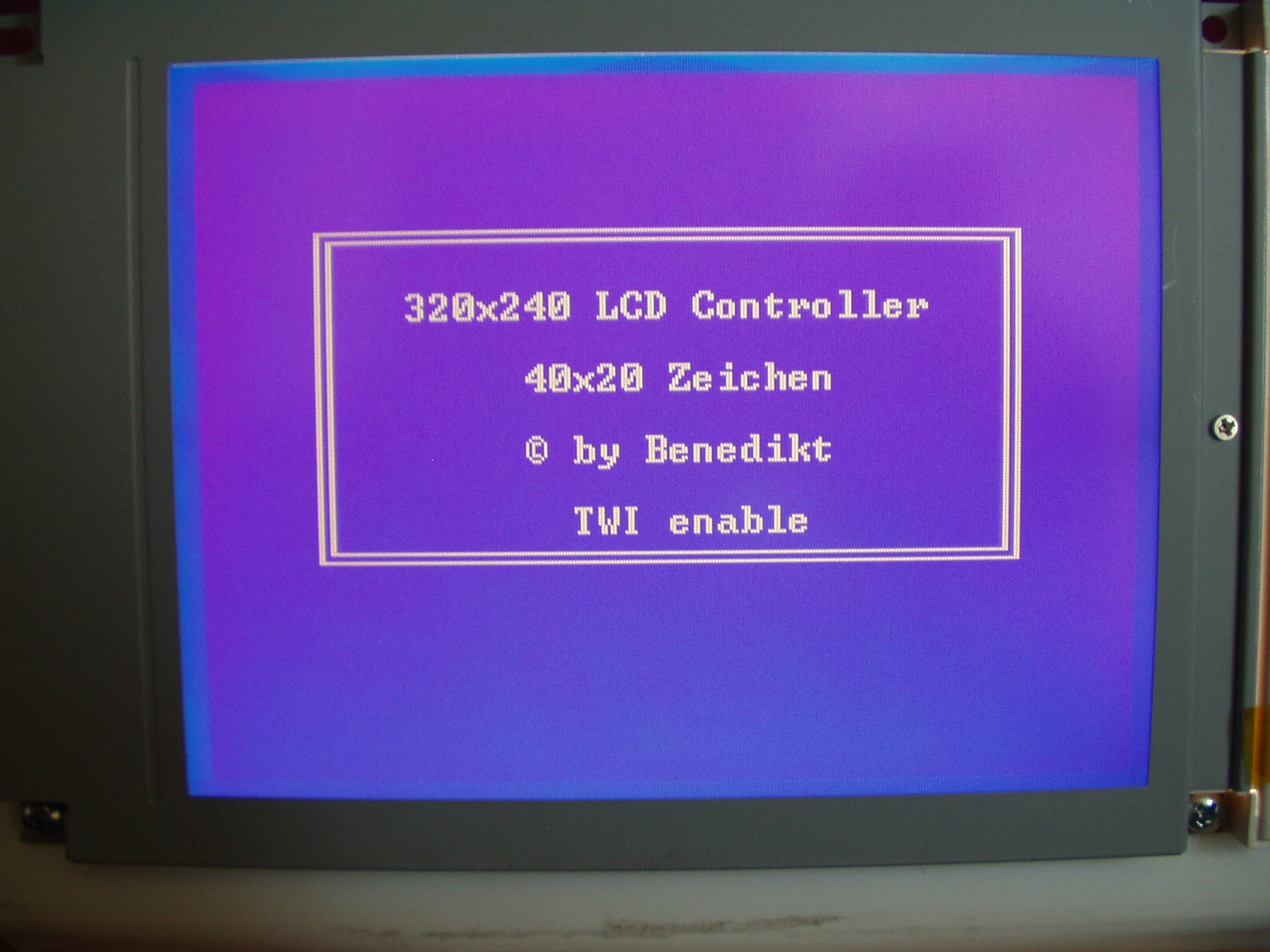

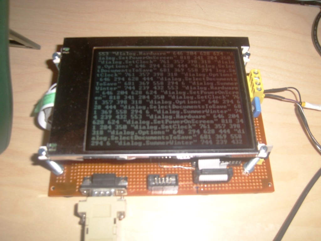

Hier noch ein Foto von dem Aufbau. Wie man sieht: Auf der Platine ist
wirklich fast nichts drauf.

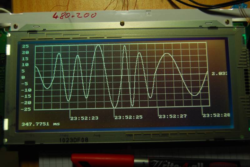

von Numen B. (numen)
@benedikt
wie muss man den grossen kontroller anpassen, dass er mit dem display
funktioniert? bei mir ist es ein sp14q002.
Also damit ich grafik darstellen kann.
Gruss Numen

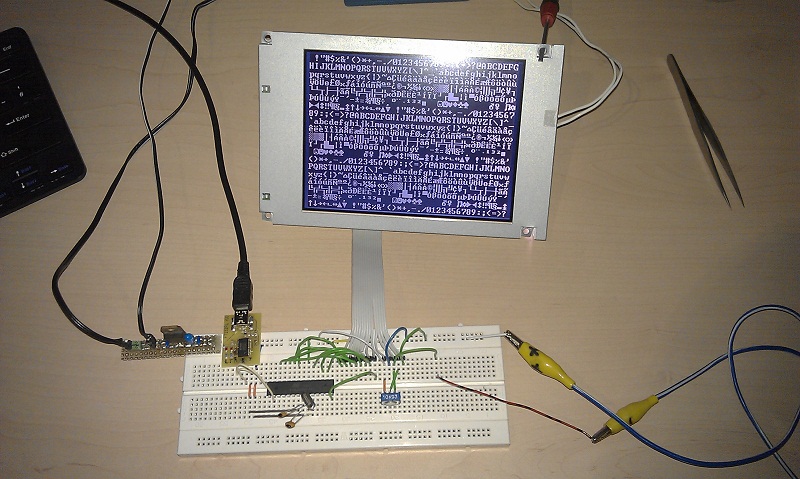

Für was ist eigentlich der hc157? kann man das ganze nicht einfach als
4bit version aufbauen? also nur 4 datenleitungen und 4 dann hinten den
mux weg lassen?
Gruss numen
Zum Umschalten zwischen High und Low Nibble eines Bytes.
> mux weg lassen?
Könnte man. Allerdings muss man dann die Software anpassen, und man
verschwendet die Hälfte des Speichers.

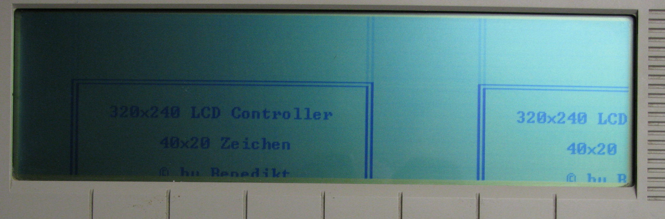

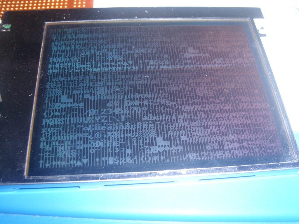

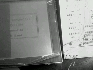

von Kai B. (kaib) Benutzerseite
Es ist das Grafik-LCD WINSTAR WG320240B-FMC-VZ Best.Nr. 120 565
Ein datenblatt findet man ansonsten über archive.org es sollte halt im
Datenblatt SED1335 drinstehen. Die Belegung stimmt dann auch.
Ich habe mal ein paar Bilder angehängt vom dem Blauen Display.
Ich finde es hat so einen Guten Kontrast und funktioniert auch noch mit
3,3Volt da ich das Display an einem Flexis HCS08 angeschlossen habe.
MfG Kai

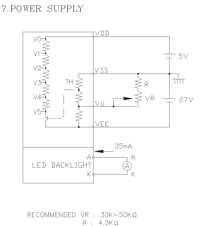

Hi
hab das Datenblatt mit dem SED1335 Controller angehängt die
Anschlussbelegung stimmt soweit. Das Display hätte gerne den 8080 Modus
ist ne Lötbrücke mit nem 0R Widerstand. Die Negative Spannung für den
Kontrast wird mit einem DCDC vom Display bereitgestellt. Einfach ein
Poti an GND und Vee und Mittelabzapfung an V0. Code hab ich jetzt nicht
direkt, aber ich habe ein Pollin Testprogramm etwas angepasst um ein
bissel rumzuspielen. Kann dieses ja gerne mal bereitstellen.
Mfg Kai

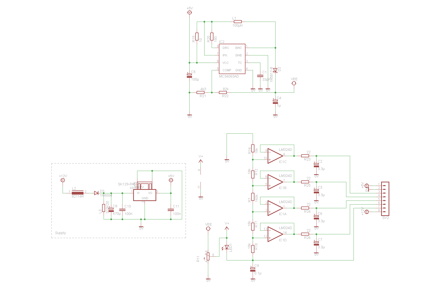

@benedikt
kannst du das schema mal überprüfen plz und kontrollieren, ob das so
passt?
Danke
Vorallem die belegung des LCD's prüfen, bin mir nicht sicher ob ich die
signale richtig zugeordnet habe.
Gruss Numen
Numen B. wrote:
> @benedikt
> passt?
Sollte in etwa passen. Wenn du für den FT245 einen FT245RL einsetzt,
brauchst du keinen Quarz.

von Gast (Gast)
Hallo Benedikt,
die Schaltung sieht ja wirklich einfach aus. Nur finde ich nicht den
Schaltplan für den Nachbau und auch die Angabe für den Spannungswandler!
Ist der in einem anderen Forum?
In der zip ist der Schaltplan enthalten: lcdcon_txt.gif

von MichiB (Gast)
kurze Frage bezüglich der Schaltung.
Auf den Winstar LCd von Pollin ist doch ein DC-DC Wandler für die -20V
LCD Driving Spannung schon drauf, oder ?
also wenn du das Blaue meinst ja, das Panel hat schon einen DCDC drauf
für
die Negative Spannung.
MfG Kai

es geht nochmal um das blaue Winstar Display:
- Wo kann ich zwischen 8080 und 6800 umschalten (welcher Widerstand) ?
- Was passiert wenn ich V0 floatend lasse ?
Danke!
von MichiB (Gast)
kann mir mal jemand die Initialisierung posten.
Bekomme beim dem Einschalten nach der Initialisierung
nur das Bild oben.
Meiner Erfahrung nach sollte zu diesem Zeitpunkt eher "Kraut und
Rüben" ausgeben werden.
von MichiB (Gast)
ich denke, dass immer noch einen Fehler in der Initialisierung habe.
Es geht um das blaue Winststar.
Vielleicht kann da mal jemand drüberschauen:
#define LCD_SYS_CMD    0x40
#define LCD_SYS_CMD1    0x30
#define LCD_SYS_CMD2    0x87
#define LCD_SYS_CMD3    0x07
#define LCD_SYS_CMD4    0x27
#define LCD_SYS_CMD5    0x39
#define LCD_SYS_CMD6    0xEF
#define LCD_SYS_CMD7    0x28
#define LCD_SYS_CMD8    0x00
Nachdem Initialisieren sieht der Screen wie gezeigt aus. Auf die freien
Bereiche kann ich auch zugreifen (löschen und beschreiben). Nur auf die
Balken kann ich nicht zugreifen.
Jemand eine Idee?

von Gerhard (Gast)
habe mir ein Nan Ya LCD von Pollin gekauft
http://www.pollin.de/shop/detail.php?pg=OA==&a=OTM1OTc4OTk=&w=OTg4OTk4&ts=20
und möchte das mit diesem Controller verbinden.
Allerdings ist mir die Anschlußbelegung noch nicht so ganz klar.
Lt. dem weiter oben angegebenen Datenblatt sind die LCD Anschlüsse
 1 FRAME -> FLM
 2 LOAD -> ?
 3 CP -> ?
 4 VDD -> 5V
 5 VSS -> GND
 6 VEE -> VLCD
 7 D0 -> D0
 8 D1 -> D1
 9 D2 -> D2
10 D3 -> D3
11 ONOFF
12 NC
Für Pin 2+3 bleiben noch "M" und "PCLK" und der nicht beschriftete Pin16
vom Mega8.
Kann mir da mal jemand auf die Srünge helfen.
MfG
Gerhard
Ich habe mal noch ein paar weitere Bezeichnungen hinzugefügt.
Ich hätte noch platinen für die diplays, mit denen man auch grafik
darstellen kann... basieren auf dem 640x480 kontroller von benedikt,
einfach für 4bit lcds umgezeichnet.
Preis 10€ Pro platine + Porto zu euch.
Gruss Flo
Hier eine neue Version mit einer zusätzlichen großen 32x48 Schriftart.
Optimal um irgendwelche Infos anzuzeigen, die auch aus größerer
Entfernung lesbar sein sollen. Der Zeichensatz ist per Software
umschaltbar. Da der Zeichensatz sehr viel Speicher braucht, wird jetzt
ein mega168 benötigt, dessen Flash zu 98,2% voll ist. Trotzdem wurde der
Zeichensatz auf 64 Zeichen (Großbuchstaben, Zahlen und ein paar oft
benötigte Sonderzeichen wie ,:° usw.) reduziert.
Das ganze sieht dann so aus.

Aufgebaut ist die Schaltung doch schnell. Inklusive Spannungswandler
sind es nichtmal 20 Bauteile. Da kostet das Spielen mit dem LCD mehr
Zeit. Und das schlimme ist, da kann man garnichts dagegen machen...
von Wigbert P. (wigbert) Benutzerseite
Benedikt,
den AQV257 wo gibt es den?
Wigbert
Pollin hatte den jahrelang. Jetzt gibt es den nur noch für viel Geld
z.B. bei Conrad. Allerdings braucht man den nicht unbedingt. Der dient
nur dazu die Displayspannung abzuschalten. Da das Pollin LCD dies aber
intern über DispOFF\ macht, man man den AQV257 weglassen. Daher ist der
auch gestrichelt eingezeichnet.

Macht es Sinn, die negative Spannung an den Displays regelbar zu machen,
zB Kontrast? Und wenn ja in welchem Bereich? Wie man den einstellt weiss
ich noch nicht. Erzeuge die neg. Spannung derzeit mit fertign -24V DC/DC
Wandlern, die müssen aber noch einen LM317 etc dran kriegen zur
Regulierung.
Gruss,
Christian
Der LM317 ist für den positiven Bereich, mit einem LM337 könnte es
funktionieren, allerdings benötigt dieser einen relativ hohen Ruhestrom.
Ich regele den Kontrast per Software über PWM, indem ich den Bezugspunkt
für den Spannungsteiler des Spannungswandlers zwischen 0V und 5V
verschiebe. Das Pollin Display hat eine relativ steile Kennlinie, daher
reichen die 5V aus um zwischen nichts auf dem Display bis alles schwarz
einstellen zu können. Den optimalen Kontrast erreiche bei meinem Display
mit etwa -18V, was ziemlich genau den 23V aus dem Datenblatt entspricht.
Hallo Benedikt,
benutzt Du für die neg.Spannungserzeugung mit MC34063 eine normale
Drosselspule (Foto)? In irgendeinen anderen Thread hab ich eine ander
Aussage gelesen ...
Wigbert
Die Stromaufnahme von dem Display ist so gering, dass man nahezu alles
als Spule verwenden kann. Die andere Schaltung die du meinst ist im
640x480 Thread. Diese Displays benötigen oft eine höhere Spannung von
bis zu -25V. Dann kommt man schon in die Nähe von dem theoretischen
Maximum, das der 34063 auf den 5V erzeugen kann.
Hallo Benedikt,
noch mal zur negativen Spannungserzeugung:
Laut DBL des MC34063 sollte bei externen PNP Transistor Pin 2 auch mit
angeschlossen werden (Leuchtet mir ein ,da sonst die int. Transistoren
nicht Funktionieren). Du lässt Pin 2 offen, ist das richtig?
Wigbert
Schwer zu sagen. Dem Ersatzschaltbild aus dem Datenblatt nach
funktioniert meine Lösung (in der Praxis geht es natürlich auch.)
Der Grund für diese etwas unkonventionelle Beschaltung ist einfach:
Der Basisstrom für den externen PNP Transistor wird von dem internen
Transistor des 34063 aus der aufwendig erzeugten negativen Spannung
gewonnen. Da die Einschaltdauer des Transistors ziemlich hoch ist, wird
die negative Spannung ziemlich stark belastet, was den Wirkungsggrad
massiv verschlechtert. Meine erste Idee um das zu umgehen war, den
Emitter des internen Transistors nicht an die negative Spannung, sondern
an Masse zu legen. Allerdings wird die Basis dann negativer als der
Emitter, was zu einem Durchbruch der Basis-Emitterdiode führt.
Daher jetzt diese Schaltung: Der Basisstrom des PNPs wird nur noch von
dem Treibertransistor des 34063 geliefert, und fließt über die als Diode
zweckentfremdete Basis-Kollektor Diode des Schalttransistors des 34063.
Schaltet der Transistor ab, kann der interne Treibertransistor auf ein
Potential der negativen Spannung gezogen werden, da die Basis-Kollektor
Diode sperrt.
Da ich nicht genau weiß, ob der reale Aufbau des 34063 identisch mit der
Prinzipschaltung aus dem Datenblatt ist, bin ich nicht absolut sicher,
ob das so passt. Meine Messungen haben jedoch gezeigt, dass der
Wirkungsgrad deutlich besser als bei der Orginalversion ist, und dass
der Emitter des Schalttransistors zwischen negativer Spannung und
Massepotential pendelt. Das ganze scheint also so zu funktionieren wie
geplant.
@Benedikt K.
seltsamerweise funktioniert das Orginlbeispiel ohne Transistor, wobei
bei Deiner Variante der Transistor sich verabschiedet.
Ich nehme mal an, es wird kein interner Takt erzeugt, und der
Gleichstromwiderstand L2 ist dann für den BC... zu viel.
MC34063 ist garantiert OK.
Wenn ich an R1 statt PWM ein Poti (GND, +5, Schleifer R1) müsste doch
auch geregelt werden?
Wieso ist R5 so hoch , welchen Takt nimmat Du als Grundlage?
Wigbert
Interessant. Ich habe die Schaltung bestimmt schon 10x aufgebaut, und es
hat bei mir jedesmal problemlos funktioniert (sowohl mit Orginal MC34063
als auc mit der schlechten Kopie TS34063)
Ja.
R5 bildet zusammen mit R4 den Spannungsteiler der die Ausgangsspannung
festlegt.
Der Bezugspunkt dieser Spannung wird per RC Glied R1/C1 und PWM zwischen
etwa 0V und 5V verschoben, und dementsprechend auch die
Ausgangsspannung.
Ein Poti anstelle von R1/C1 oder auch eine Veränderung des Widerstandes
R5 verändert die Ausgangsspannung.

@Wigbert Picht: Hast du mit Adapterplatine eine Platine gemeint, mit der
man eine "Brücke" zwischen dem Rastermaß 1 mm zu 2,54 mm herstellen kann
Ich habe mal das oberste Bild dieses Threads genommen, und zwei Teile
mit 1 und 2 beschriftet. In Teil 1 ist wohl das Flachbandkabel
eingespannt. Vielleicht sind am Teil 1 die Pins dann im 1 mm Abstand,
und Teil 2 stellt die Verbindung zum 2,54 mm Rastermaß her, oder ?
Leider konnte ich im Internet noch nichts finden, was dem Teil 2
entspricht.
>  Wie heißt den so ein Stecker
> und die zugehörende Buchse, mit dem man eine Verbindung von einem
> Flachbandkabel zu einer 2,5 mm Lochrasterplatine herstellen kann ?
>> Sowas gibt es nicht (habe ich zumindest nie gesehen).
Da verstehe ich nicht ganz. Im obigen Bild wird doch über das Teil 1 + 2
eine Verbindung zu eine 2,54 mm Rasterplatine hergestellt.
Schöne Grüße
Florian
Ja,
Die Adapterplatiene dient nur den Zweck das Orginalkabel(1mm Raster) zu
beschalten, um kein lastiges Umlöten zu machen. Die Platine hat ein
Stecker für das Displaykabel und gibt alle Pins auf eine Kontaktbuchse
im 2,5 mm Raster aus. Ich hab ein 30 pol. Variante aufgebaut,
um für spätere Zeiten universell zu sein.
So was baut man einmal und nimmt immer wieder.
wie Benedikt schon oben erwähnte, hat er ein anderes Kabel
(1,25 mm Raster) ans Display gelötet
Such mal bei Conrad nach "Pfostensteckverbinder" bzw.
"Leiterplatten-Verbinder"
Wigbert

warum nimmst du für den MC34063 im Schaltbild einen externen Transistor?
Bei der kleinen Leistung sollte der Interne Darlington doch reichen,
oder hat das andere Gründe?
Bitte um Aufklärung :D
Der Darlington hat etwa 1,5V Spannungsabfall. Bei 5V Betriebsspannung
bleiben daher nur noch etwa 3,5V übrig. Damit auf mehr als -20V zu
kommen ist etwas knapp, daher der externe Transistor.

Benedikts Projekt auf eine Platine aufzubauen. Das Board hat eine
Grösse von 50mm x 60mm. Es wurde eine Lochrasterplatine verwendet.
Es lohnt sich wohl wirklich nicht eine Platine zu entwerfen.
Eine Adapterplatine mit SMD-Flachbandstecker bildet die Verbindung
zum Display.
Erwähnenswert wäre die hochkant aufgelötete "Kontrasttablette"
Ein Board zur Erzeugung der neg. Kontrastspannung. Teilweise in SMD,
aber gross genug um eine grössere Speicherspule aufzunehmen zu können(in
dieser Anwendung reichte ja eine Ind. in Widerstandsform).

Hallo Benedikt,
 wie versprochen eine Platine für Deinen AT Mega 8 Entwurf. Die Platine
ist in Target entworfen und kann auch für andere Displays verwendet
werden. Der Controller kann über V24 (K6) oder über einen Port (K7)
angeschlossen werden. Hierzu die passende Verbindung an K5
konfigurieren. Das Layout, der Schaltplan,  sowie die Bestückung und
eine Datei mit den entsprechenden Signalnamen, Pin, Ports etc. sind als
.pdf Dateien angehängt.
Noch ein Wort zum Layout: Ich habe es so gestaltet, daß K1 zum
Konfigurieren verwendet werden kann. Steckerleiste K2 dient zum
modifizierten Anschluß des Display's, wenn das Flexkabel abgelötet
wurde. Falls das Flexkabel verwendet wird, kann an der rechten Seite der
Anschlußstecker (1 mm Raster) direkt angelötet werden. Alle anderen
Steckverbindungen sind im Schaltplan aufgeführt.
Zum Thema CCFL Inverter: Ich verwende den Inverter für Case Modding von
Revoltec, gibts bei Reichelt für ein paar Euro. Der funktioniert schon
ab 6 -7 Volt zuverlässig (benötigt 12 Volt für die volle Leistung)
Den SWE vom 34063 würde ich nicht an Masse legen. Die Basis-Emitterdiode
kann dabei nämlich kaputt gehen, da diese nur etwa 7V verträgt. Keine
Ahnung ob der 34063 eine antiparalleler Schutzdiode eingebaut hat, aber
die Stromaufnahme ist auf jedenfall um einiges höher und der
Wirkungsgrad daher um einiges schlechter als bei meiner Schaltung. Wenn
schon, dann an GND vom 34063. Oder so wie ich das mache.
von otto53 (Gast)
Hallo Benedikt,
 ich habe die Schaltung aus den Original Datenblätter von ST. Hier wird
der SwE (Pin 2) ebenfalls auf GND gelegt . Siehe Link auf Seite 10 Bild
http://www.datasheetcatalog.net/de/datasheets_pdf/M/C/3/4/MC34063.shtml
Die beiden internen Transistoren Q1 und Q2 sind in dieser Darstellung
parallel geschaltet und müssen die Basis von T1 auf GND ziehen, der max.
Strom, der hier fließen kann ist 5V/680 Ohm = 7.35 mA. Da sollte der
34063 verkraften. Laut Datenblatt schafft der MC 34063 1.5A max. Das ist
zwar der Absolutwert, mit dem man nicht arbeiten sollte, aber bis jetzt
(4 Tage Dauertest) läuft die Schaltung einwandfrei. Die Stromaufnahme
ist gering, der IC wird etwa 35 Grad C warm.
otto53 wrote:
> Hallo Benedikt,
> 2
Meinst du Seite 11 ?
Das wundert mich jetzt aber, dass die so eine Schaltung ins Datenblatt
abdrucken.
Ich hatte es früher auch den Emitter auf GND, aber da die Basis des
Treibertransistors dann negativer wird als die Basis, geht entweder der
Transistor kaputt, oder (was ich eher glaube) fließt ein ordentlicher
Strom da antiparallel eine Schutzdiode liegt. Ich konnte zumindest den
Stromverbrauch gegenüber der Emitter auf GND Lösung halbieren (bei
gleicher Last). Wenn also vom Emitter nach GND eine Diode eingebaut
wird, verdoppelt sich der Wirkungsgrad !
Hier wird es richtig gemacht.
http://www.onsemi.com/pub_link/Collateral/MC34063A-D.PDF
Seite 8, Fig. 13b

von Kay B. (newbie)
hallo,
habe mir den inverter von pollin 700638 zugelegt nun meine frage
bezüglich des anschlusses am lcd,im datenblatt vom lcd steht 1=gnd 2=hv
aber am inverter steht nix dran ist das nun egal wie ich die kabel
anschliesse?
mfg kay
Mess mal am Inverter:
Ein Ausgang sollte Verbindung zur Eingangsseite haben. Das ist GND.
Ansonsten ist es aber (zumindest bei diesem LCD) weitestgehend egal, da
die CCFL Röhre und die Zuleitungen symmetrisch sind.

so hab mal ein paar bilder vom inverter gemacht rechts ist der eingang
links der ausgang.
ich glaube das bild mit der unterseite der oberste pin links oben ist
wohl masse
danke erstmal für die antworten
mfg
kay

Habe mal die AVR Studio dein Programm Simuliert- ist das normal das die
Ausgabe die im Speicher steht clrloop Ausgabe des Zeichensatz  öfters im
SRAM auftaucht? Y wird nicht zurück gesetzt ?
von Avr N. (avrnix) Benutzerseite
Hallo Benedikt,
ich wollte mal nur die Zeichenausgabe am Anfang haben und habe alles
Rausgeschmissen was nicht gebraucht wurde.
Es wird nur ein Teil der Ausgabe gemacht und das LCD Flimmern ganz
schön.
Anbei das ASM für AVR Studio und ein Foto der Ausgabe.

Esetze mal das ret im Hauptprogramm durch
main:
rjmp main
ret springt aus der Funktion zurück, nur gab es nie einen Funktionsauf,
daher gibt das dann irgendwann einen Stack undeflow.

Nur eine Frage: Auf der Platine in Deinem Bild ist doch deutlich weniger
drauf als in Deinem Schaltplan (z.B. nur ein einziger Widerstand). Sieht
man die nur alle nicht oder warum ist das so...?
Nochmals danke und viele Grüße,
Heiko
Es ist fast alles drauf was im Schaltplan drin ist. Nur als SMD auf der
Unterseite. Den Schaler für die VLCD habe ich weggelassen, da das LCD
per Logikpegel geschaltet werden kann. Das ist auch kein Widerstand,
sondern die Spule.
von Ahmet H. (Firma: istanbul-cekmekoy) (ahmet2004)
ATmega8 UG-32F02    320x240 glcd
EL backlight
sch. avr

Hallo Benedikt,
erstmal vielen Dank für Deine Antwort!
Ich muss Dich leider nochmal um Hilfe bitten... Irgendwie bekomme ich
diese Inverterschaltung nicht recht zum Laufen... Bei mir kommen da nur
um die -14V raus - und zwar unabhängig von den Widerstandswerten. Wenn
ich das Display daran anschließe, brechen sie zusammen auf etwa -8V.
Hast Du eine spontane Eingebung, was ich falsch gemacht haben könnte...?
Und noch etwas... Die Hintergrundbeleuchtung bekomme ich auch nicht
angeschaltet... Muss man da irgendwas beachten?
Nochmals danke und viele Grüße!
Heiko

von (prx) A. K. (prx)
Falsche Drossel?
Was kann man bei der Hintergrundbeleuchtung eigentlich falsch machen?
Inverter besorgen, dessen 2 Ausgangspins mit den 2 Pins der
Hintergrundbeleuchtung verbinden und den Eingang mit 12V oder 5V je nach
Typ.
Strom für Hintergrundbeleuchtung und Kontrastspannung beträgt in dieser
Grössenordnung von Display einstellige Milliampere. Spannung der
Hintergrundbeleuchtung ist allerdings einige hundert Volt, also beim
Messen Vorsicht walten lassen.
Drossel: Die Sättigungsgrenze sollte in der Benedikt'schen
Originalschaltung mindestens 350-400mA betragen. Bei diesem Typ sind das
nur 150mA, d.h. die Spule sättigt. Könnte es sein, dass der MC34063A
warm wird.
Hintergundbeleuchtung: In den üblichen Displays wird etwas wie in Pollin
700 638 verwendet. Die Röhre ist im Display drin, der Inverter (die Box
daneben) erzeugt aus 12V die Hochspannung für die Röhre.

von Eric S. (Gast)
Hallo Benedikt,
vielen Dank für das schöne Projekt! Um auch das reflektive Display von
Pollin betreiben zu können (Sharp LM038QB1R10), habe ich Deine Schaltung
mit der Versorgungs-Lösung aus Beitrag
Beitrag "Re: LCD-Modul SHARP LM038QB1R10???" kombiniert. Vielleicht
hat noch jemand Interesse, deshalb habe ich Schaltplan und Layout
angehängt. Einseitige Platine, bis auf eine Ausnahme ausschließlich mit
SMD-Bauelementen bestückt. Erstellt mit einer aktuellen Eagle Freeware
Version.
Der Mikrocontroller wird mit 3,3V bei 12,288 MHz betrieben. Um nicht
ausrechnen zu müssen, welche Refreshrate hiermit noch möglich wäre, habe
ich diese im Verhältnis auf 50 Hz heruntergesetzt, was im Test aber noch
für eine flimmerfreie Darstellung ausreichte.
Leider stehen eingehendere Tests noch aus - der Aufbau hat kurz
funktioniert, allerdings mit vertikalen Fehlstreifen. Schuld war
wahrscheinlich ein Kontaktproblem des FFC-Kabels. Dieses stammt aus
einem DVD-Laufwerk, wegen der erforderlichen diagonalen Kontaktierung an
einem Ende gefaltet. Die spontane Idee, es einfach abzuschneiden und
durch Kratzen neue Kontaktflächen freizulegen, hat leider zur
endgültigen Zerstörung des Kabels geführt :-) Die verwendete FFC-Buchse
stammt ebenfalls aus dem Laufwerk, der Hersteller ist mir nicht bekannt,
das Layout muss somit wahrscheinlich angepasst werden.
Gruß, Eric

Anfang der Woche ist mein 128Kx8 SRAM gekommen. Das gibt dann das
nächste Projekt: Die Grafikeinbindung. Hier werde ich dann wohl um ein
FIFO nicht mehr drum herum kommen.
Im Anhang mal ein Bild. Die Flecken auf dem Display waren schon vom Kauf
an da. Bewährte Pollin Qualität halt. Aber das gute an Pollin ist: Eine
bebilderte eMail und das kostenlose Ersatzdisplay ist auf dem Weg.
> an da.
Sehen diese Flecken organisch aus, also so als wenn irgendeine Art von
Flechte? Falls ja, könntest du mal ein hochauflösendes Bild von solch
einem Flecken machen (am besten geht das per Scanner)?
Was das ganz genau ist, habe ich noch nicht rausgefunden, nur die
Ursache: Eine starke mechanische Belastung durch irgendeinen spitzen
Gegenstand.
Entweder sind das Mikrorisse im Glas, durch die Luft eindringt und den
Flüssigkristall oxidieren lässt, oder diese Strukturen entstehen
zwischen Glas und Polfilter. Da es hier gelblich aussieht, dürfte das
der erste Fall sein, denn die Pixel sind streng genommen blau/weiß und
werden durch einige Tricks schwarz/weiß gemacht.

Hallo Benedikt. Ich habe mal ein hochauflösendes Bild, den Basic Code
und den daraus resultierenden ASM Code des Compilers als Zip eingefügt.
Der ASM Code sieht schlimm aus, da der Compiler seinen ganzen Routinen
da noch mit einbindet, auch die, die gar nicht gebraucht werden. Der
eigentliche ASM Code, der direkt ins HEX File umgesetzt wird, ist leider
nicht zugänglich.
Zu den Flecken.
Das Display hatte ich mal auseinander gehabt. Es sieht fast so aus, als
würde an den Stellen der Flüssigkristall fehlen. Man kann da nämlich
einfach durchgucken. Eine Beschädigung ist jedenfalls nicht erkennbar,
auch wenn das Display lose mit scharfkantigen, schweren Gegenständen im
Karton lag.

Danke. Die Flecken sind genau das wie ich es vermutet habe. Ich habe
mittlerweile schon etliche solcher Flecken gesehen, aber bisher war noch
keiner so intensiv und großflächig wie bei dir.
Wenn ein Pixel aktiv ist, wird er transparent und man lässt die
Hintergrundbeleuchtung durch. Wenn der Pixel oxidiert ist, könnte er
etwas ähnliches bewirken.
Eine Vermutung der Ursache ist der Kleber vom Polfilter der sich
irgendwie verändert. Ich persönlich tendiere aber mehr zu den
Mikrorissen + Oxidation, da viele der betroffenen Displays von Pollin
stammen, und ich auch mal welche hatte, bei denen genau an der Stelle
auch deutliche Löcher in der Verpackung waren.
Solange Pollin die Displays problemlos ersetzt ist das auch halb so
schlimm.

von axelr. (Gast)
es sind definitv mech. Beschädigungen, die zu diesen
Ausfallerscheinungen führen. Bei meinem Display befand sich der Stecker
der Hintergundbeleuchtung nicht neben dem Display in der Tüte, sondern
umterm Display. Und genau an dieser Druckstelle zeigte das Display dann
eben jene komischen Flecken.
Pollin schickte diesmal jedoch nicht einfach so Ersatz, sondern bestand
auf die Rücksendung und lieferte danach ein anstandsloses Display als
Ersatz.
Axelr.

zwischenzeitlich lassen sich Dateien, die auf eine MMC-Karte abgelegt
sind, sehr schön aufs Display darstellen. Die einzelnen Dateien stellen
die Seiten dar, eine Markierte Zeile wird nochmals Gross hervorgehoben.
Nach Auswahl der Seite, wird die Zeile markiert und die Tel.Nr.
ist auch ohne Brille zu lesen...

ich möchte gerne das Project nachbauen...habe aber leider nicht die
Erfahrung...und deshalb würde ich gerne wissen was im Schaltplan "K1"
darstellt...
Und welche Art von Kondensatoren mit 1 dünnen und 1 dicken Strich
sind...
Danke
von Maximilian K. (langerhans)
@Hans (Gast)
K1 ist ein OptoMosfet zum Schalten von VLCD, kannst du aber auch bei den
Pollin Displays weglassen soweit ich weiss, daher ist es auch
gestrichelt.
Und die Kondensatoren, die du meinst sind Elektrolytkondensatoren.
MfG

Und wie funktioniert das dann ohne OptoMosfet...ich denke man braucht ja
den VLCD -Anschluss...wo muss ich ihn dann anbringen...
Dazu würde ich gern wissen ob man den Bildschirm auch mit Akku betreiben
kannn, oder ob es sich nicht lohnt da er zu viel Strom braucht.
von Hans (Gast)
Mir viel noch was ein:
Ich weis noch nicht welches Object L2 dastellt...
Wenn jemand zu dem Schaltplan eine Bestellliste hat, würde ich mich
freuen wenn er sie mir schreiben könnte, da ich mir bei einigen
Bauteilen nicht ganz sicher bin...
@Hans (Gast)
Du bist Dir sicher das Du das schaffst.
also der VLCD wird angeschlossen , indem statt des Pin 4/6 eine
Drahtbrücke genommen wird
L2 ist die Speicherspule der neg. Spannungserzeugung.
Wenn Du bei Reichelt bestellen möchtest, mach ich mal die BestellNummern
fertig.
Wigbert

Für den Anschluss des Displays würde ich eine Adapterplatine bauen.
Ich hab da von Pollin ein Flexprint-Stecker mit angegeben, wäre zwar
22 polig, aber das Displaylöten würde umgangen.
Beitrag "Re: Einfacher Low Cost LCD Controller für 320x240 LCD im Textmodus"
Inverter gibt es viele, ich hab mal ein für 5V Eingangsspannung
herausgesucht.
K1 wäre bei C. zu haben, ist aber für das angegebene Pollin-GLCD
nicht notwendig.
Ineressant wäre auch mal die Preiszusammenstellung.
Wigbert

ich sehe gerade R3 muss die R. BestellNr. 1/4W 47K heissen,
und der AQY212 würde 1x benötigt.
Die Bauteilbezeichnungen beziehen sich auf
achja, Cx wäre der Abblockkondensator Pin 7 gegen GND von IC1
(nicht im Schaltbild)

Ähm Entschuldigun wenn ich mich jetzt voll blöd anstell...aber welchen
Zweck hat der "ATMEGA 168-20DIP"...ich dachte der LcD wird so wie im
ersten Schaltplan mit einer Atmega8-16PI angetrieben...
und nochmals Danke für die Mühe
Hans
@Hans (Gast)
wenn alle Funktionen genutzt werden sollen (Grossdarstellung, Invers)
dann wird der ATMEGA168 benötigt.
Bei reiner Textausgabe wie
Beitrag "Einfacher Low Cost LCD Controller für 320x240 LCD im Textmodus"
reicht natürlich der ATMEGA8
Da die Pinbelegung beider IC's gleich ist, kann man willkürlich die
Controller einsetzten, wie benötigt, in dem Schaltungsaufbau.
OK der ATMEGA 8-16 DIP íst etwas günstiger.
Wigbert

Das LM038QB1R10 ist das kleinste Display, da dies für einen PDA gedacht
war. Daher ist auch der Anschluss mit dem feinen Stecker etwas
kompliziert. Die anderen beiden Displays sind von den Abmessungen her
gleich und deutlich größer als das LM038QB1R10.
Da das LM038QB1R10 keine Hintergrundbeleuchtung hat, benötigt es auch
keinen CCFL Inverter. Dafür benötigt es mehrere Betriebsspannung die man
noch erzeugen muss.
von Hans (Gast)
Vielen Dank...
wüsstest du auch wie viel Volt und er insgesamt verbraucht, da ich bin
dem Datenblatt nicht ganz zurecht komme...
Danke
Das LM038QB1R10 braucht etwa +/-16V, die anderen etwa -20V.
von Hans (Gast)
Vielen Dank...
Ich hatte vor das ganze System in ein Handgehäuse zu bauen und des mit
ner Batterie zu betreiben...aber 16V, da brauch ich ja ne besondere...
Dafür ist das Display ideal: Das Display ist auf Low Power optimiert, es
verbraucht nur rund 30-50mA bei 3,3V inkl Spannungswandler auf die +/-
16V.
Hallo!
Bauteile sind gestern gekomen, Bluetooth geht schonmal, jetzt warte ich
noch auf Pollin -.-
Aber eine Frage hätte ich da noch.
Ich hab ja den AQV257 weggelassen, wo genau kommt dann VLCD hin?
MfG
Maximilian Keller (langerhans)
na, an der neg. Kontrastspannung(Drahtbücke anstatt Relais o.ä.)
Wird halt beim Pollin-Display nicht abgeschaltet
Wigbert
Ja, sorry, das hab ich dann auch gelesen...
Jetzt hab ich das mal aufgebaut und genau mit dieser Spannung ein
Problem.
Ich messe statt etwa -20V -42V! Ist das normal? Kann ich mir nicht
vorstellen. Weiterhin habe ich etwa 47V zwischen Pin15 und GND am
AVR(Sockel). Worauf kann das hindeuten? Ich hab die Schaltung jetzt
schon mehrfach kontrolliert...
Immerhin leuchtet meine Hintergrundbeleuchtung schonmal :P
MfG
das der AVR kein PWM erzeugt(nicht geproggt)? keine Last dran?
Männer: Poti Zwischen 5V und GND und den Schleifer an R1 ran.
AVR natürlich raus.
Statt Display ein Widerstand 2,5K o.ä. ran.
Wenn das läuft dann weiter...
Wigbert
Hallo!
Danke für den Tipp mit der Last, mit dem Widerstand und dem Poti hatte
ich die richtige SPannung!
Das LCD funktioniert jetzt genau wie es soll!
Was mich nur stört ist dass der Spannungswandler rauscht?!
Aber das ist nur sehr leise und ich freu mich viel mehr, dass ich jetzt
damit spielen kann! :P
Das ist mehr oder weniger normal beim 34063.
Nur hörbar sollte es nicht sein. Entweder ein Keramikkondensator oder
die Spule arbeitet als Lautsprecher.

von Alkor (Gast)
ich bin dabei mich an einem Nachbau zu versuchen. Ich habe mir das
Display NAN YA LTBE9S159J1K (normaly white) bei Pollin schicken lassen.
Ich habe es gerade ausgepackt und da sind an einer Stelle schon schwarze
Punkte zu sehen.
Ist das Dispay bistabil? Ich habe die Elektronik noch nicht fertig, also
kann ich es leider noch nicht richtig testen. Gibt es eine Möglichkeit
zu testen ob die Fehler verschwinden, wenn ich einfach die
Versorgungsspannung anlege? Oder ist das eher ein Fall für retour?
> Punkte zu sehen.
Klingt nach einem Transportschaden aufgrund mangelnder Verpackung. Mach
mal ein Foto, dann kann ich eindeutig sagen ob das wirklich zutrifft.
Nein. Das einzige was passieren kann ist, dass ein paar Pixel bzw.
komplette Zeilen/Spalten beim Abziehend er Schutzfolie aufgrund
elektrostatischer Ladungen kurzzeitig angehen. Nach ein paar Sekunden
sollten diese aber wieder verschwinden.
von Alkor (Gast)
Danke für die schnelle Antwort!
Ich denke damit ist das ein Fall für eine weiter Retoursendung. Bis
dahin hab ich dann hoffentlich auch den Controller fertig. Bild ist im
Anhang.(hoffentlich vom Format nicht zu groß)
schönes We noch
Alkor
Ja, das sind eindeutig die Fehler, die durch Druckstellen entstehen. Ich
weiß zwar noch nicht genau wie das ensteht (also was der Druck bewirkt),
aber den Fehler hatte ich bei genau diesem Display auch schon ->
Umtauschen.

Bei mir gehts langsam weiter.
Die Routinen zur Bildschirmverwaltung sind doch aufwendiger als ich
dachte.
Benediktfs Funktionen sind jetzt alle gekapselt, Koordinatensystem nach
unten links verlegt worden. Endloser Textscroll nach oben durch funzt
auch schon.
Benutze derzeit 2 x 800 Zeichen Puffer (Heimspiel Arm7: 54kb Ram
intern), die verglichen werden, es werden nur die Zeichen übertragen die
sich auch verändert haben. Leider ist da kein Mixed Mode Text/Grafik
mehr möglich und die sprintf Befehle sind nicht mehr so einfach wie
printf, wo alles hintereinander geschrieben wird. Man muss vorher wissen
welche Position angefahren werden soll. Wenn ich wüsste, wie ich den
String Terminator 0 bei sprintf abschalten könnte wäre es einfacher, den
muss ich später filtern. Dafür aber minimalster Datenverkehr zum
Display.

ich habe heute Abend angefangen dein Schaltung nachzubauen
dabei sind ein paar Fragen/Unklarkeiten aufgetaucht bezüglich der
Belegung des LCD-Display NAN YA von Pollin
Ich hab mal lt Datenblatt die Anschlüße rausgsucht, unklar ist:
Mega8 Pin 18,  Funktion M  AC  dazu gibts am LCD keine Funktion ? was
tun?
Atmega  LCD    Pin
23      D0     7
24      D1     8
25      D2     9
26      D3     10
14      PCLK   3
16      LP     2
17      FLM    1
18      M  AC  ???diesen Anschluß gibts nicht am LCD!,Funktion???
19      OnOFF  11
Versorgung
     5V  VDD   4
     GND VSS   5
        VLCD   6   -24V
lt Plan:
        R6     1 Ohm ??kann das sein  1 Ohm??
12V Inverter von Conrad ist ok, geht bis 5V runter, werde mit 7-8V
fahren
Könntest Du  bitte die offenen Punkte kurz abklären
Ansosnten habe ich das Dink fertig verdrahtet und möchte es morgen Abend
testen.
Danke für deine Hilfe
mfg
helle
> tun?
Offen lassen.
Dieses LCD erzeugt sich dieses Signal intern selbst.
> lt Plan:
Ja, der dient zur Strommessung.

kann ich zum Test den Spannungswandler für -22V auch ohne Last betreiben
oder muss ich einen Lastwiderstand ranhängen ?
Am Display-Datenblatt  sind noch 2 Widerstände R1, R2, ein PotiVr und
ein PNP Transitor angegeben, denke ist für den Kontrast, gibt dazu
Werte?
BC327 sollte gehen?
Eigentlich hab ich 2 Display bei Pollin bestellt, aber eins ist defekt.
Wurde alles in einer großen Schachtel ohne Polstermateial geliefert,
Glas gebrochen, was auch sonst! Bekomm aber Ersatz
Das andere scheint ok zu sein, drum will ich ja schnell testen falls es
doch einen Macken hat.
mfg
helle
Ja.
> Werte?
> BC327 sollte gehen?
Dieser Teil ist überflüssig, denn die Einstellung ist per Software, oder
über R5 möglich, den man teilweise durch ein Poti ersetzen kann (z.B.
33k Widerstand + 22k Poti).

von Helmut R. (helle)
Hallo Benedigt,
Display läuft auf Anhieb, Danke!
Vorab allerdings alles getestet, anderes Kabel angelötet
umverdrahtet auf den Kontrast-Trimmer R5 = 33k + 22kPoti,
Baudrate Dipschalter ergänzt und etwas Umfeld dazu, Spannungsregler,
LED, Verpolungsschutzdiode (Schutz vor mir selber!)
Tip:
Test des Spannungswandlers ohne gesteckten Prozessor machen,
dabei aber Pin 15 des Atmega 8 -Sockels auf Masse legen , auf keine Fall
offen lassen, sonst wird der MC34063 sehr heiß und erzeugt -48 bis
-63V!,
Dann VLC mit dem Kontrast-Trimmer auf ca -16 bis -18V einstellen
Da ich den AQV 257 nicht auftreiben konnte verwende ich einen
pingleichen LH 1540,  Als fertigen Inverter den von Conrad
Fahre jetzt mit ca 10-12V und ca 300mA
(spätere Versorgung aus 3-Zellen Lipoly Flugakku des Tricopters
mit 3 Draht Verbindung 11,1V Masse und RX )
5V Spannungsregler muß ich nochmal tauschen gegen einen Lowdrop-Typen
Auf dem Bild ist alles zu sehen, kompletter Aufbau ist freiverdrahtet
auf Lochraster
Jetzt noch alles in ein Gehäuse einbauen und ab damit an den Tricopter
zur Software-Parametrierung auf dem Flugplatz
Das nächte Display werde ich mit einem fertigen 4-Draht DC-DC
Spannungswandler 5V auf 24V aufbauen
mfg
helle

Hallo zusammen und vielen Dank an Benedikt und das Forum für
dieses tolle Projekt!!!
Ich habe die Mega8-Software "as is" auf ein Pollin-Touch-Display
Best: 120 483  Optrex F-51154NF-FW-AA losgelassen und es hat auf
Anhieb funktioniert!
Da die Auflösung bei meinem Display nicht 320x240 sondern wahrscheinlich
480x200 ist, bleibt rechts ein Teil frei. Unten kommt es auch nicht ganz
korrekt aus, ich habe 16,5 Zeilen an kleinem Text.
Nach V24-Texteingabe bis zum Screen-Wrap sieht es so aus, als wenn unten
3,5 Zeilen fehlen. Aber das macht nix. Es funktioniert!
Optimaler Kontrast stellt sich hier bei etwa -25V ein. Das angehängte
Foto ist ziemlich miserabel. Das Display arbeitet aber völlig
flimmerfrei
und trotz Freiverdrahtung ohne Pixelfehler.
Ich mach noch ein zusätzliches Post für das Pinout.
Danke,
Stefan
