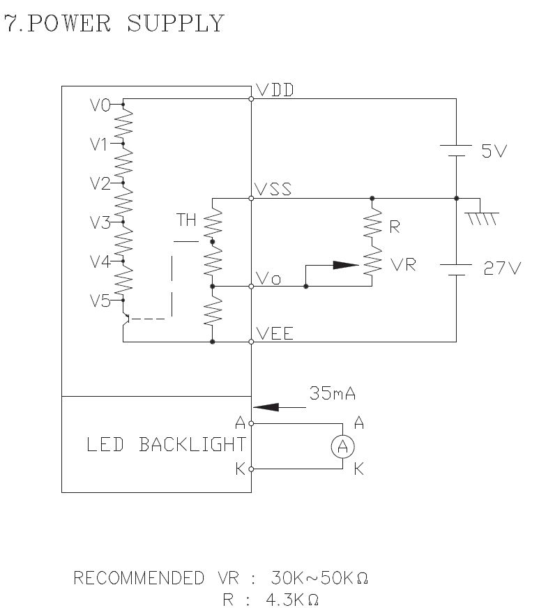

von Bernd K. (viper)
Hallo Florian.
Ich hab dir mal im Anhang meinen Schaltplan für die Kontrastspannung
gepostet, damit klappts bei mir ohne Probs mit dem TG.
Für die Ansteuerung hab ich keinen Plan, hab einfach vom Nanya auf das
TG umgestrickt.
Das schwierigste war für mich die Kontrastspannung hinzukriegen, aber
dank der Jungs hier im Forum, war das dann auch kein grosses Problem
mehr, nochmal Herzlichen Dank dafür.
CU
Bernd

Hallo nochmal,
hab jetzt mal die Schaltung von Benedik aufgebaut aber beide WD-3224V
lassen sich nicht dazu bewegen irgendwas außer einem schwarzen Bild
anzuzeigen. Die Kontrastspannung lässt sich nachdem ich einfach mal ein
Poti  eingebaut habe von 0-32 V einstellen, trotzdem bekomme ich nur ein
schwarzes Bild. Die Schaltung funktioniert für das E8504CZZ von Pollin
tadellos sobald ich aber das WD-H3224V anschließe habe ich keine Anzeige
mehr. Es können doch nicht beide WD-H3224V defekt sein. Was mache ich
falsch ???
Gruß Walter

von Walter H. (walter10)
bin jetzt ein Stück weiter hab einfach nochmal alles neu aufgebaut und
die Kontrastspannung extern eingespeist. Ich hab den Eindruck das
Problem liegt an dem Display off/on Pin denn laut Schaltplan (Bendikt)
wird der Pin ja direkt aus dem Atmel angesteuert wenn ich den Pin aber
wie bei der Schaltung für das E8504CZZ mit ca 21 Volt versorge bekomme
ich ab und zu eine Anzeige auf dem WD-H3224V, es kann eigentlich nicht
mehr viel falsch sein. Siehe Foto:

Habe hier ein TG322450 FMCWA-10. Kann man das mit Logik-Spannung 5V
betreiben? Im TG322450 FNCWA-10 Datenblatt steht folgendes:
Electrical absloute maximum ratings:
Logic Supply Voltage VDD-VSS | Min. -0.3V | max. 6.0V
Electrical Characteristics:
Logic Supply Voltage VDD-VSS | Min. 3.0V | Typ. 3.3V | max. 5.5V
Pin connections:
No. 1 | VDD | Logic Power input, 3.3V
Datenblatt TG322450 FNCWA-10 ist angehängt.
Ich denke, es sollten zwischen Transmissive- und
Negative-Panel(Kennbuchstabe M/N) keine schaltungstechnischen
Unterschiede in der Ansteuerung auftreten.
mfg/regards mf

ich habe mich auch mal daran gemacht, für das LCD-Modul WINTEK
WD-H3224V, welches noch bei Pollin erhältlich war, Benedikts Platine
aufzubauen.
Da die Kontrastspannung für dieses Display abweicht, habe ich den
entsprechenden Wandler nach Matthias Reichelts Schaltung aufgebaut.
(siehe hier: Beitrag "Re: Einfacher Low Cost LCD Controller für 320x240 LCD im Textmodus" )
Als ich dann vor der kompletten Bestückung der Sockel noch einmal zur
Sicherheit alles durchgemessen habe, fiel mir jedoch auf, dass der
MC34063 nur die 5V Eingangsstrom an Vout liefert und nicht die
erwünschten 21V.
Daraufhin habe ich die entsprechende Bestückung noch einmal genau
kontrolliert und durchgemessen, konnte aber keinen (Bestücktungs-)Fehler
entdecken.
Was mich jedoch in Matthias' Schaltung (s.o.) stutzig machte, war, dass
er für R1 und R2 gleich grosse Widerstände (jeweils 4.7k) verwendet hat.
Kann das überhaupt sein ?
Ich habe mir das entsprechende Design-Tool für den Aufbau eines MC34063
auch noch einmal angesehen und dort ein paar Werte durchgespielt -- es
kamen in jeder Konfiguration stets Werte heraus, bei denen sich R1 und
R2 deutlich unterschieden, was, so weit es mir mein laienhaftes
Verständnis der Materie erlaubt (ich bin nicht vom Fach) auch sinniger
erschien.
Mag sich vielleicht einer der erfahreneren User hier Matthias'
Schaltplan für den MC34063 noch einmal genau ansehen und mich durch
einen entsprechenden Hinweis erleuchten, wo der Fehler liegen mag ?
Gruss,
der Nachbauer
--- Hinweis:
Den in Matthias' Schaltplan nicht näher angegebenen C0 habe ich mit
470µF bestückt, ausserdem zwischen Vin und Vcc des MC34063 einen C mit
100µF vor die Masse geschaltet. Für den Ct habe ich einen Kerko mit 1.2
nF verwendet.
von Ralf-Peter G. (ralfpeter)
Hallo Nachbauer,
im Anhang mal 2 Versionen welche bei mir tatellos laufen. Eine mit, eine
ohne eigene Stromversorgung.
mfg
Grelli

von Nachbauer (Gast)
Hey Grelli,
lieben Dank für die beiden Schaltpläne.
Als ich mir das angesehen habe, war meine Welt wieder in Ordnung.
Ich bin zwar noch nicht dazu gekommen, meinen Schaltungsaufbau
dementsprechend zu ändern, aber Deine Schaltung ist dann auch für mich
wieder verständlich.
Ich habe keine Ahnung, was Matthias Reichelt da bei seinem
Schaltungsaufbau gemacht hat, aber lt. Datenblatt zum MC34063 würden da
im Idealfalle dann 2.5V heraus kommen ...
(Was aber nicht passieren wird, da der MC durch den gigantischen Rsc
sowieso nicht mehr anständig schalten dürfte.)
Herzlichen Dank noch einmal für die Hilfe,
Euer Nachbauer
