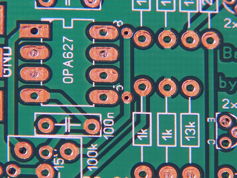

von Np R. (samweis)
nachdem ich bisher meine Prototypen in Deutschland oder in Bulgarien
habe fertigen lassen, habe ich nun auch einmal China ausprobiert. Ich
habe am selben Tag Aufträge an www.Elecrow.com, www.AllPCB.com und
www.PCBWay.com vergeben.
Hier meine Erfahrungen mit AllPCB. Die mit PCBWay bzw. Elecrow schreibe
ich in den schon existierenden Threads "Erfahrungen mit..."
Ich habe mich bemüht, die Bilder vergleichbar zu machen. Ganz
vergleichbar sind sie nicht, da ich unterschiedliche Lötstopp-Farben
gewählt habe. Ansonsten sind die Platinen "standard", d.h. zwei Lagen,
1,6 mm FR4, min. Leiterbreite und -abstand 0,25 mm, Bohrungen min. 0,4
mm usw., billigster Versand (HK Post).
Ergebnis:
Versand und Dauer
Bestellt am 02.08., die Platinen kamen am 14.08. im Großbrief
(Kartonschachtel) in Luftpolsterfolie fest eingeschweißt mit jeweils
einem kleinen Beutel Silika.
(Zielland war nicht Deutschland, aber Europa. Normalerweise stellt die
deutsche Post ein paar Tage schneller zu.)
Anzahl
Bestellt habe ich 2 mal 5, erhalten habe ich einmal 8 und einmal 10.
Preis
Die Platinen sind 76x51mm und 56 x 65 mm. Preis mit Versand: $20
Ich habe beides als Einzelaufträge eingegeben und dann für den Versand
zusammengefasst.
Das war deutlich günstiger als beide auf einen Nutzen zu setzen.
Vom Preis her kann man nicht meckern. Vor allem wird es, sobald eine
Kante länger als 10 cm wird, deutlich günstiger als bei Elecrow.
Als Neukunde bekommt man sogar ein paar Dollar Gratis-Guthaben...
Lötstopp grün oder weiß ist derselbe Preis. Blau, schwarz, rot oder gelb
gibt's auch, kostet aber extra.

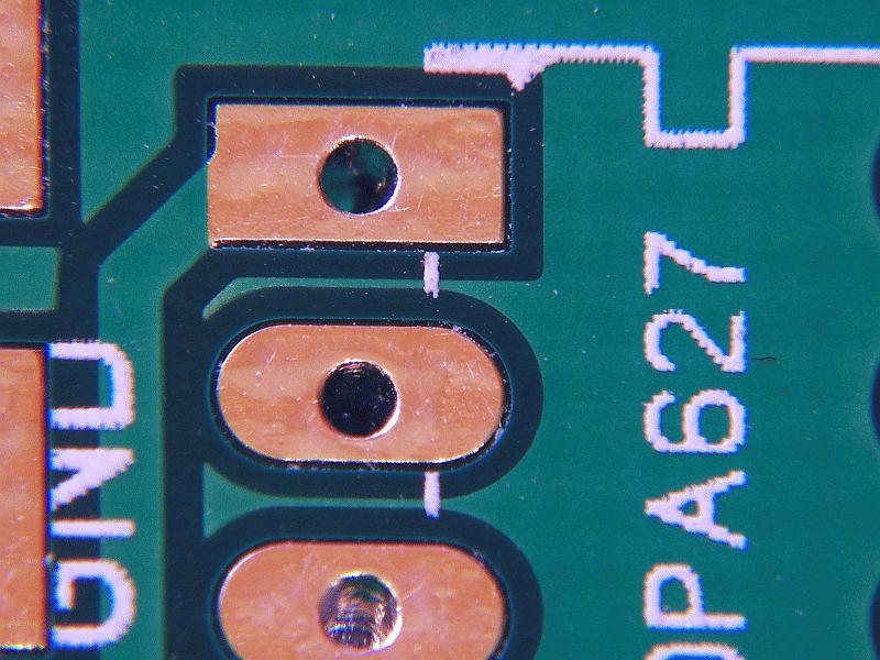

Qualität
Siehe Bilder.
Ich sehe kein Problem. Sollte sich beim Bestücken oder Ausmessen noch
etwas zeigen, poste ich das natürlich hier.
Der TQFP-32 hat Lötstopp zwischen den Pads. Nach den Specs auf der
AllPCB Webseite hatte ich das aber erwartet.
Die andere Platine (nicht im Bild) ist ein "Hat" für einen Raspi mit
abgerundeten Ecken und Aussparungen z. B. für die Kamera.
Auch das sieht gut aus. Allerdings ist hier der Bestückungsdruck
deutlich verrutscht und - er ist schwarz.
Mist, mein eigener Fehler! - Ich hatte vor der Bestellung mit den Farben
experimentiert, um die Preise herauszubekommen. Dabei habe ich wohl auf
"schwarz" stehen lassen.

Layout- oder fertigungstechnische Probleme gab es keine - bis auf meinen
Fehler mit dem Bestückungsdruck: Schwarz auf dunkelgrün. Auch dumme
Ideen werden also ohne Rückfrage oder Beanstandung gefertigt.
Ob schwarz auf schwarz auch durchgegangen wäre?

Geliefert wurden 7 Platinen. Leichter Versatz der Bohrungen ist
vorhanden aber auch bei den kleinen Vias mit 0,75 / 0,4 mm kein Problem.
