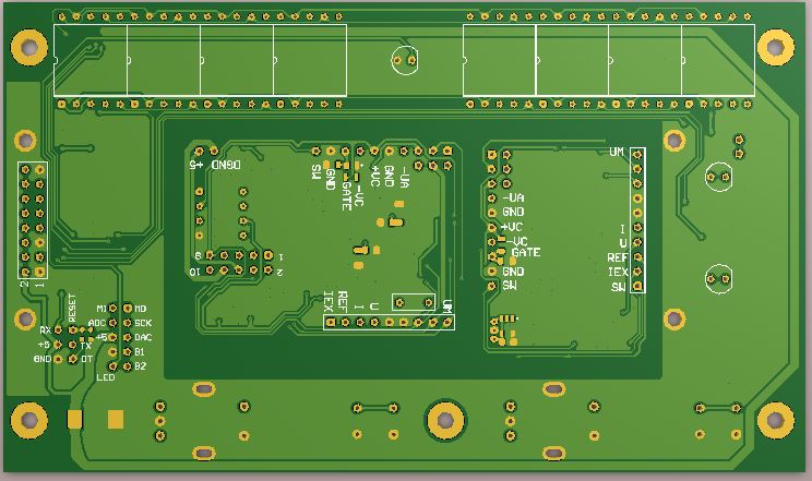

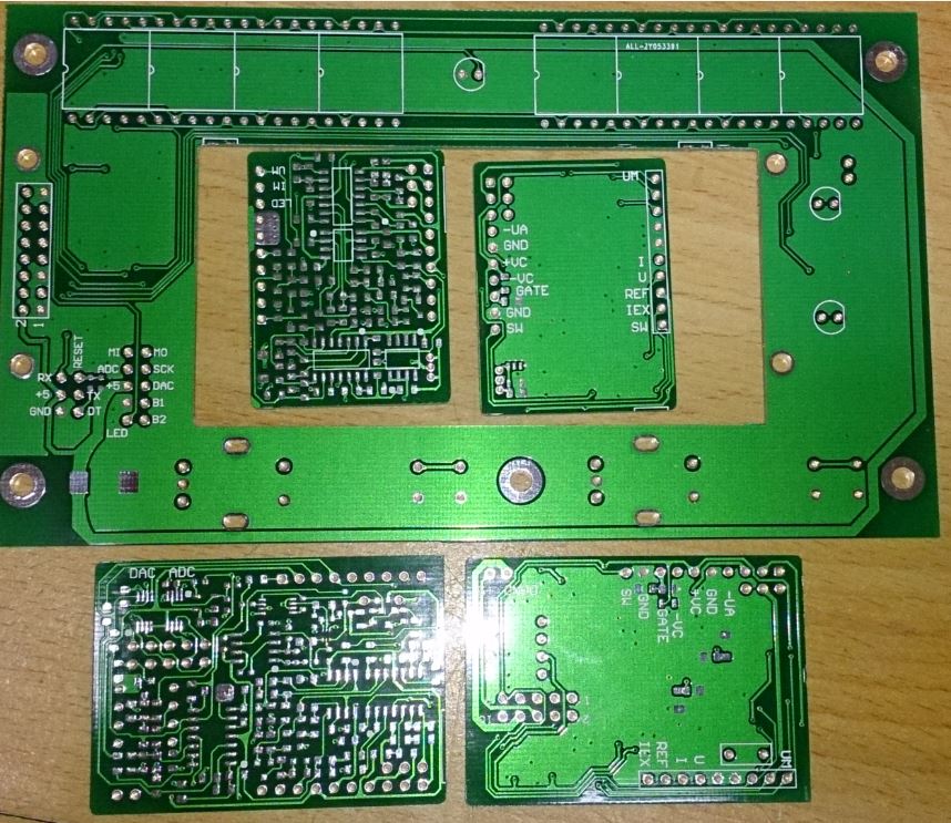

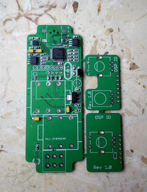

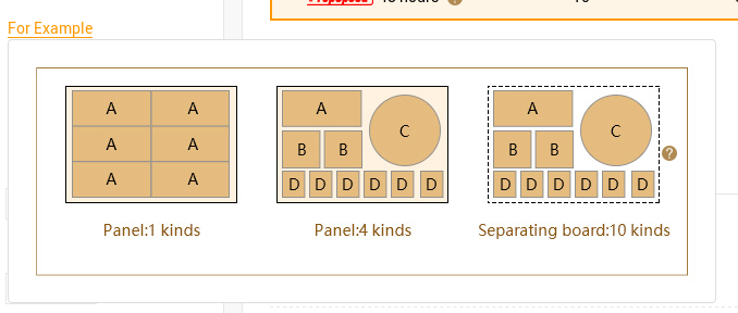

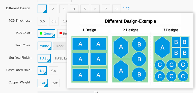

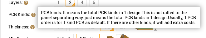

Die sind doofer als ich dachte. Ich habe gestern ein Board bestellt (80x140). Auf dem Board sind 3 kleine Subboards. Nun schreiben sie mir, wegen 3 Subboard müsste ich mehr zahlen, obwohl ich gesagt habe, die 3 trenne ich mir selbst. bei Elecrow wäre nicht der Fall.
dann verbinde die subboards untereinander mit einer leiterbahn dann sind es eben nur einzeln Areale deiner kompakt platine fertig aus wenn die rumzicken, anderen anbieter nehmen
Tany schrieb: > Nun schreiben sie mir, wegen 3 Subboard müsste ich mehr zahlen, das steht auch so in ihrem Bestellformular... da ist's oft billiger, die Einzelboards getrennt zu bestellen. Tany schrieb: > bei Elecrow wäre nicht der Fall Doch, da ist das genau so. Nur der Aufpreis ist geringer. Und vielleicht drücken die eher mal ein Auge zu.
Schwarzseher schrieb: > das steht auch so in ihrem Bestellformular... da ist's oft billiger, die > Einzelboards getrennt zu bestellen Nein. Ich benötige ein Board mit der Abmessung 80x140. Es ist nicht komplett bestückt. In der Mitte kann ich ein Subboard 40x80 platzieren. siehe Anhang
Und wie willst du dieses Konstrukt trennen? Mit Hausmitteln fällt mir da nichts ein. Stanzen oder auslasern fallen für mich nicht unter Hausmittel ;-)
Ok, mit einer Trennscheibe rausdremeln ginge auch. Das läuft dann aber faktisch auf "Wir sparen, koste es, was es wolle!" hinaus ;-)
Gerald B. schrieb: > "Wir sparen, koste es, was es wolle!" hinaus Ein 80x140mm Board kostet schon mehr als Standard 10x10cm (22 Eur). Bei einem zusätzlichen Board landet die Sache wieder im Zoll und da habe ich Bauchschmerzen. Also bitte keine Unterstellung wenn du den Hintergrund nicht kennst. Die (saubere)Trennung kostet mir vlt. 5-10 Minuten. Ein Dremel habe ich auch, liegt seit Jahren unbenutzt im der Schublade.
Tany schrieb: > Die (saubere)Trennung kostet mir vlt. 5-10 Minuten. Ein Dremel habe ich > auch, liegt seit Jahren unbenutzt im der Schublade. Genauso schnell geht es mit einer Laubsäge. FR4 sägt sich recht gut.
Nach dem ich die 3D ansicht geschickt und gefragt habe, ob es i.O ist diese Platine für den Preis zu fertigen, kommt heute der Antwort: "Hi,.... Yes, that would be ok. please you can change the design and reupload gerber files?" Ich habe trotzdem die Subboards mit paar dummy hinzugefügt, wie bernte vorgeschlagen hat und siehe da: "Thanks for the new file. Our engineer will check it soon and bein production soon if all ok." Man Oooooh!

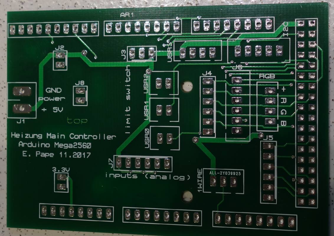

HAb am 23.11 abends 5 kleine Platinchen bei AllPCB bestellt, Versandkostenfrei..HAL mit Blei, 20x32mm I2C Levelshifter (3,3->5V) und ein LM317 drauf ..$5,49, bezahlt habe ich mit Paypal. Gerade war TNT da und hat geliefert. Geliefert wurden 12 Platinchen, Qualität ist 1A..ich kann nicht klagen... Gruß, Holm
Prototypenbestellung bei AllPCB: 10 Stück 24x42mm, 2-seitig, HASL,grün, 1,2mm, 35uCu U$ 13,77 ollinklussiff Auf dem eigenen account läßt sich der production-flow verfolgen: Erst wurden die Gerber Daten scheinbar anstandsfrei hochgeladen, Produktion lief an, dann auf einmal Stop: Problem mit den Gerberdaten. Keine Info, wo das Problem liegen könnte. Also die Gerberdateien erneut hochgeladen. Nochmal dasselbe Spiel. Weder im chat noch per e-mail kam irgendwelches feedback wo das Problem läge.Hab nochmal meiner Gerbers gecheckt und herausgefunden, dass es kein bottom mask file gab. Das war von KiCAD gesperrt, weil die Platine für einseitige Bestückung eingerichtet war.Also habe ich zweiseitige Bestückung eingerichtet, und nun wurde auch die bottom mask generiert. Also die Gerberdateien erneut hochgeladen. Ab jetzt lief alles wie am Schnürchen, jederzeit zu verfolgen on-line: 2 Tage für die Produktion 2 Tage warten auf Abholung 2 Tage Tage Transport Transport per TNT, es gibt eine Sendungsverfolgungsnummer. Das tracking funktioniert hier (im Gegensatz zu DHL, deren Tracking man getrost vergessen kann).Heute nacht kam die Nachricht, dass es im Laufe des Tages zugestellt wird. Heute gegen 10:30 wurde zugestellt. Abgesehen davon, dass die einem bei Problemen scheinbar nicht helfen können, kann man wirklich nicht meckern.
ich glaub heute abend werde ich den mal was zusenden, man wird ja langsam bequem, wenn die so schnell sind dann brauch ich nicht mal vom dachgeschoss ins Gartenhaus das gerümpel zum ätzen holen# ich bleib einfach sitzen und warte das es in 6tagen klingelt
Mir ist die Preisgestaltung suspekt (abgesehen davon, daß man überhaupt etwas bezahlen soll ;-). 5 bzw. 10 kleine Platinchen kosten $ 5. Wähle ich die Option "HASL Lead Free" kostet der Spaß $ 21.
Ich hab doch gleich mal eins drauf gesetzt udn den nächsten Auftrag nachgeschoben, jetzt gibts Probleme. Ich habe mit KiCad erzeugte Gerberdaten in einem Zipfile geschickt, das erste mal wo es funktioniert hast auf exakt die selbe Art generiert und nach den KiCad Namenskonventionen:

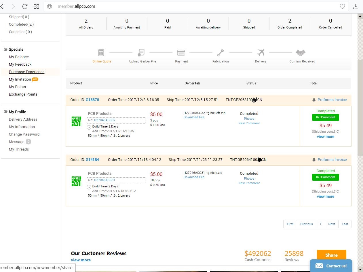

Ich glaub's nicht. Meine Platine sind angekommen. "Delivered - Signed for by..."
hi Tany, ging doch recht fix, kann mich noch eine deine letztes #posting erinnern als wäre es erst gestern gewesen. Und bist zufrieden, kannst du evtl mal ein paar Fotos machen und zeigen mit dem trennen der SubBoards kommst du zurecht?
Bei mir ist der Status des 2. Auftrags nun auch "Shipped" ...aber versteht Einer was der Link "Photos" auf der Statusanzeige soll? Bei "Complain" kann man welche von zu reklamierenden PCBs hoch laden..sind das dann die die bei "Photos" erscheinen? ..ich hab manchmal gelesen das die Factories Fotos des Produkts ablegen..so das man sich das vor dem Empfang ansehen kann, deswegen frage ich... Gruß, Holm

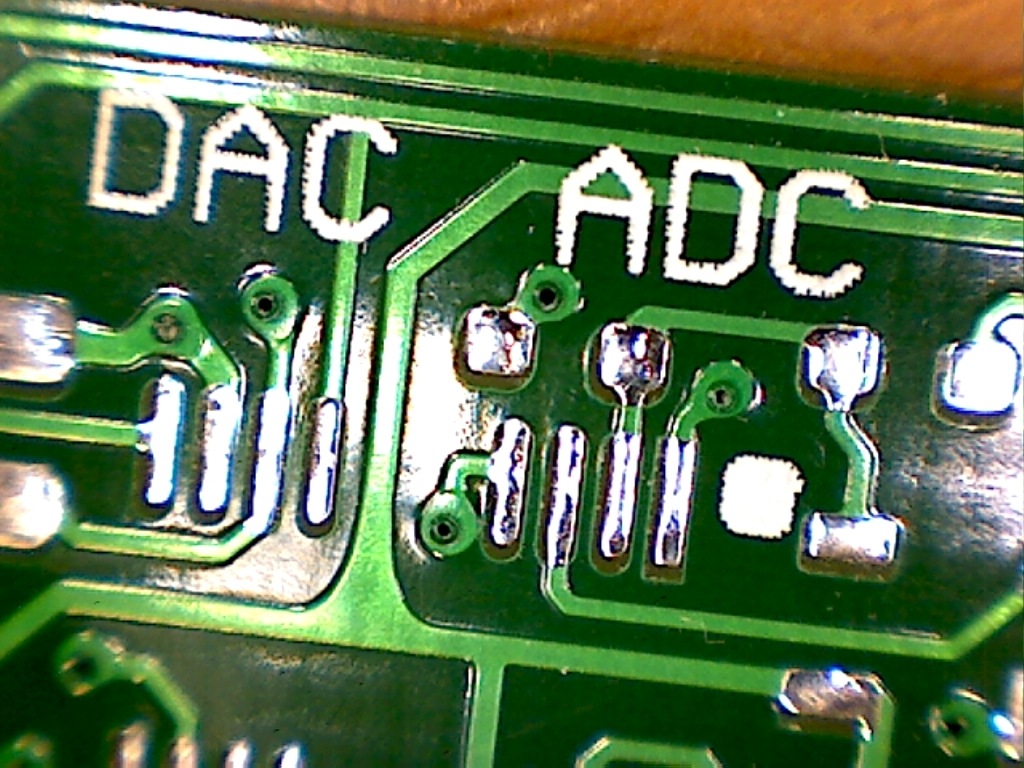

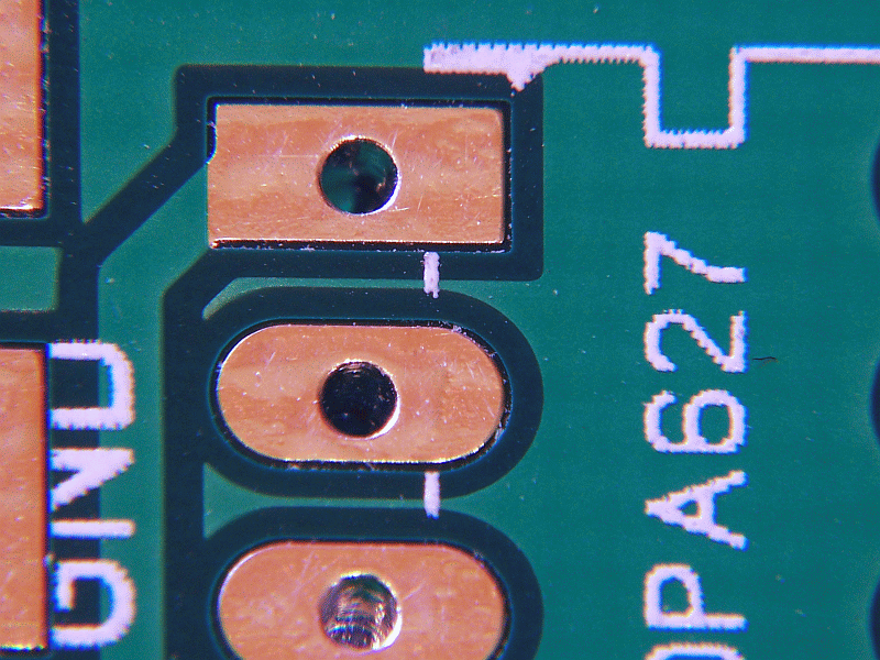

Die Lötstopmaske ist auch wie bei Elecrow fast Zehntel verrutscht. Zwischen 2 Pads bei 0.65er Pitsch ist Lötstop vorhanden. Bei Elecrow nicht.

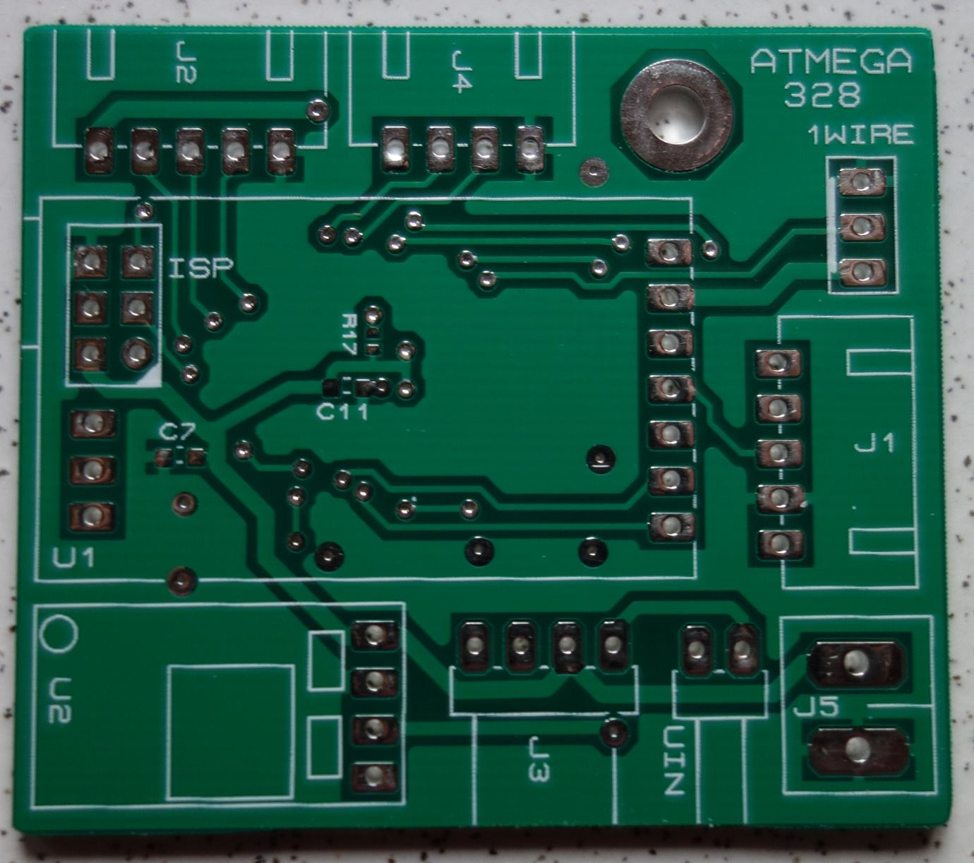

temp schrieb: > Die erste Bestellung habe ich am 28.11. gemacht Eben angekommen. Hier noch ein Bild. Es wurden 11 Stück geliefert.
So, meine 2. Bestellung ist heute nun auch angekommen, Qualität einwandfrei und versandkostenfrei. 2 Stück überliefert, also 7 statt 5 bestellten PCBs. Ich bin durchaus zufrieden, vor Allem wegen der Geschwindigkeit. Gruß, Holm

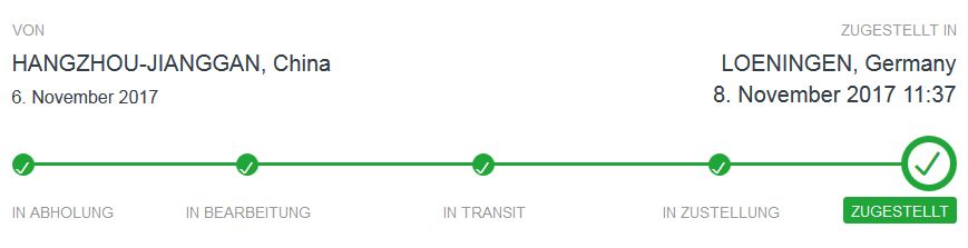

So gestern erhalten, wie angekündigt. Dummerweise hat der Trottel von TNT keine Zettel in meinen Briefkasten gepackt, dass die Sendung bei Nachbarn liegt. Also heute Hotline angerufen was mich 20cent gekostet hat und erfahren daß es nebenan liegt. Naja gut, hab ja jetzt alles da, Qualität stimmt. Geliefert wurden 10von 10.

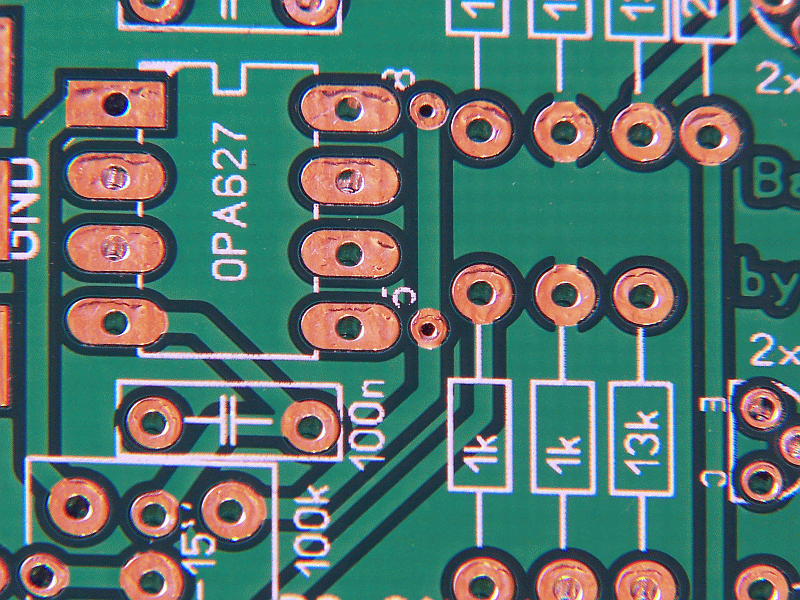

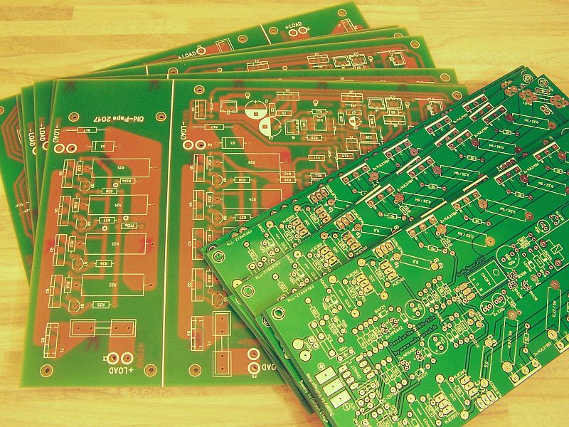

Hier meine Erfahrung mit http://www.allpcb.com. Die ersten Platinen habe ich vor 2 Wochen bestellt, 5$ und 50cent Paypalgebühr gezahlt. Bei den Gerber Dateien hatte ich eine Soldermask vergessen, das haben die gemerkt, und mir ne Mail geschickt. Dann habe ich die korrigierten Dateien einen Tag später hochgeladen. 2 Tage später war es bei TNT, und nochmals 2 Tage später in Europa. Die Platinen sind ohne Fehler, so daß ich gleich nochmal bestellt habe. Diesmal ging's sogar noch schneller. Sonntag morgen, halb im Schlaf die Gerbers hochgeladen. Montag im Büro um 7:00 geguckt wie sie fabriziert werden. Da gibt es ein richtiges Echtzeittracking, also wann genau gebohrt wird usw. (siehe screenshot) Dann gibts eine Mail wenn TNT die Platinen in China abholt. Tracking von TNT funzt auch hervorragend. Heute Donnerstag Mittag sind die Dinger dann angekommen. Alles super, 5 Stück bestellt und 12 bekommen. Scheinbar können die nicht weniger machen. Bei der ersten Bestellung habe ich 10 bestellt und 11 bekommen. Alles anständig verpackt, die Platinen luftdicht eingeschweißt, im Pappkarton, und dann in der TNT Tüte. Zoll gab's keine Probleme, das regelt TNT gleich mit.
Jörg W. schrieb: > Lutz schrieb: >> Da mußte ja fast das komplette Kupfer von der Platine runtergeätzt >> werden. > > Das ist kein sonderliches Problem. Kritischer ist der Galvanoindex, > die Stromverteilung während des Aufkupferns. Die ist bei so einem > Layout sehr ungleichmäßig, was zu ungleichmäßigen Kupferschichten > in den durchkontaktierten Löchern führt. Hmm, meine letztens bestellten Platinen sind noch deutlich nackiger. Ich habe eine Platine für ein Samsung VFD von Pollin gemacht, den Wandler für die lustigen Spannungen enthaltend. Die Platine ist im einseitig aber mit PTH Durchkontaktierungen in den Lötaugen..offensichtlich kein Problem. Gruß, Holm
Holm T. schrieb: > Hmm, meine letztens bestellten Platinen sind noch deutlich nackiger. Das ist an sich nicht schlimm. Tragischer für die Galvanik sind ungleichmäßige Bereiche, also hier mal ein großer Klumpen gefüllt (wie bei Bernd Mitte/rechts), woanders aber „nackig“. Dann neigen die gefüllten Flächen und die Dukos in ihnen zu einer Unterkupferung.
Jörg W. schrieb: > Holm T. schrieb: > Hmm, meine letztens bestellten Platinen sind noch deutlich nackiger. > > Das ist an sich nicht schlimm. Tragischer für die Galvanik sind > ungleichmäßige Bereiche, also hier mal ein großer Klumpen gefüllt (wie > bei Bernd Mitte/rechts), woanders aber „nackig“. Dann neigen die > gefüllten Flächen und die Dukos in ihnen zu einer Unterkupferung. Technisch ist die Platine OK. Die ganzen Bedenkenträger tun mir echt leid. Berechnet Mal ruhig noch ein paar Tage wo wie viel Kupferatome fehlen. In der Zeit hab ich die Platinen schon bestückt und die nächsten geordert.

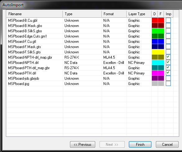

Back to Topic: Es scheint eine gute Idee zu sein beim KiCAD Gerber Export Protel File Extensions zu benutzen [x] und Extended Gerber X2 Attributes auszuschalten [ ]. Ich hatte wieder mal Trouble mit meinen Dateien bei AllPCB, die senden immer ein Bild von irgend einem Autoimport eines CAD Programms oder eines Gerber Viewers der nicht in der Lage ist die Files automatisch zu importieren und über %TF Tags im Gerber File stolpert. Ich hänge mal das Bild an, kennt Einer die Software? Wenn man die X2 Extensions weg läßt stehen die Tags immer noch in der Datei, aber mit einem G04 auskommentiert. Offensichtlich wird das dann gelöffelt ohne Probleme zu verursachen. Die Expertise wie man mit solchen Dateien zurecht kommt die die Tags enthalten scheint nicht immer vor Ort greifbar zu sein.. Die letzte Teresa konnte besser englisch: > Dear sir, > This is one I can open it. And now, arrange produce. > You can check the progress on our web > BR > Teresa Gruß, Holm

Diese Board, wie auch bei der ersten Bestellung, wollen sie als ein Board mit Panel (3 Subboards) deklarieren und ich sollte zusätzlich 30 $ drauf zahlen. Nachdem ich klar gemacht habe, es handelt sich hier um ein Board oder ein einziges "Bigpanel" , haben sie akzeptiert. Vlt. bei Old Papa auch der Fall ist? Holm T. schrieb: > Ich gönne denen die $15 (nicht Euro!) für 5 Platinen 100x100 > doppelseitig von ganzem Herzen, das Wichtige ist nicht der Preis, > sondern den Kram noch in diesem Leben zu erhalten. > Man muß auch nicht DHL wählen... Wenn's schnell gehen muß bin ich ja bereit. Bleibe jedoch lieber bei Elecrow, da kann man die Farbe noch auswählen. Lieferung meist in 2 Wochen mit DHL. Den Stress mit DHL Express kann ich gar nicht gebrauchen, obwohl mir die 3 Bestellungen problemlos geliefert wurden. Aber wer weiß...

Tany schrieb: > We checked the file, it is panel board, 3 different designs, > so price is increased. > pls kindly login and pay the price difference > so that we can proceed production soon. Noch ein Grund mehr bei elecrow zu bestellen.
Jörg W. schrieb: > Blöd (für den Nutzer) bei AllPCB ist nur, dass es eben nicht explizit > dort steht, dass das dann tatsächlich DHL Express ist. (Weil sicher > auch sie denken, dass der Name „DHL“ ausreichend ist. Der Unterschied > ist ja auch nur hierzulande relevant.) Das muss man dann einfach > wissen, damit man das Theater vermeiden kann. Dann wäre ein Hinweis hilfreich, dass "DHL" ausserhalb der deutschen Landesgrenzen eben diesen Express meint. Das, was wir in DE als "DHL" ohne Express kennen (den Paketdienst der Deutschen Bundespost) heisst im Ausland "Postal Service" oder "Post", gerne mit dem Namen des Absenderlandes dabei. "China Post" wird von DHL gebracht, "DHL Singapore" von DHL Express.
