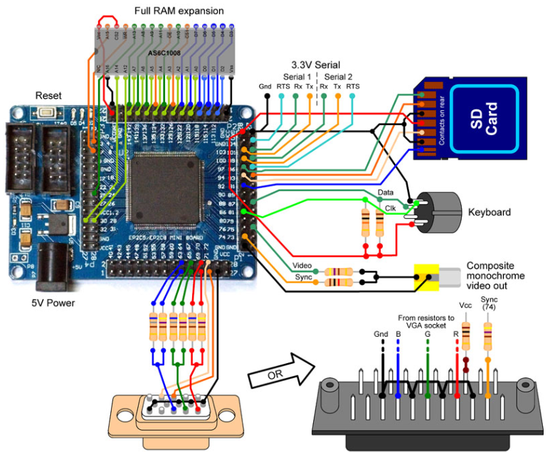

Sehr empfehlenswert (natürlich weil ich damit eingestiegen bin ;) ) ist
ein CycloneIV-Board mit Altera/Intel FPGA.
Der CycloneIV wird von der aktuellen Quartus-Software unterstütz und Du
musst Dich nicht mit altem Mist rumschlagen und später auch nicht
umsteigen, wenn Du mal größere und neue FPGAs brauchst.
Als Board bietet sich folgendes an:
https://www.aliexpress.com/item/FPGA-development-board-ALTERA-Cyclone-IV-EP4CE-four-generations-SOPC-NIOSII-send-send-remote-control-to/32691369830.html
Damit kannst Du eine ganze Menge machen, unter anderem einen
RISC-V-Computer mit Tastatur, Maus und VGA-Monitor-Ausgabe bauen.
Damit wirst Du jedenfalls lange Zeit Spass haben.
Einziger Wermutstropfen: Die Lieferung dauert rund zwei Wochen.
