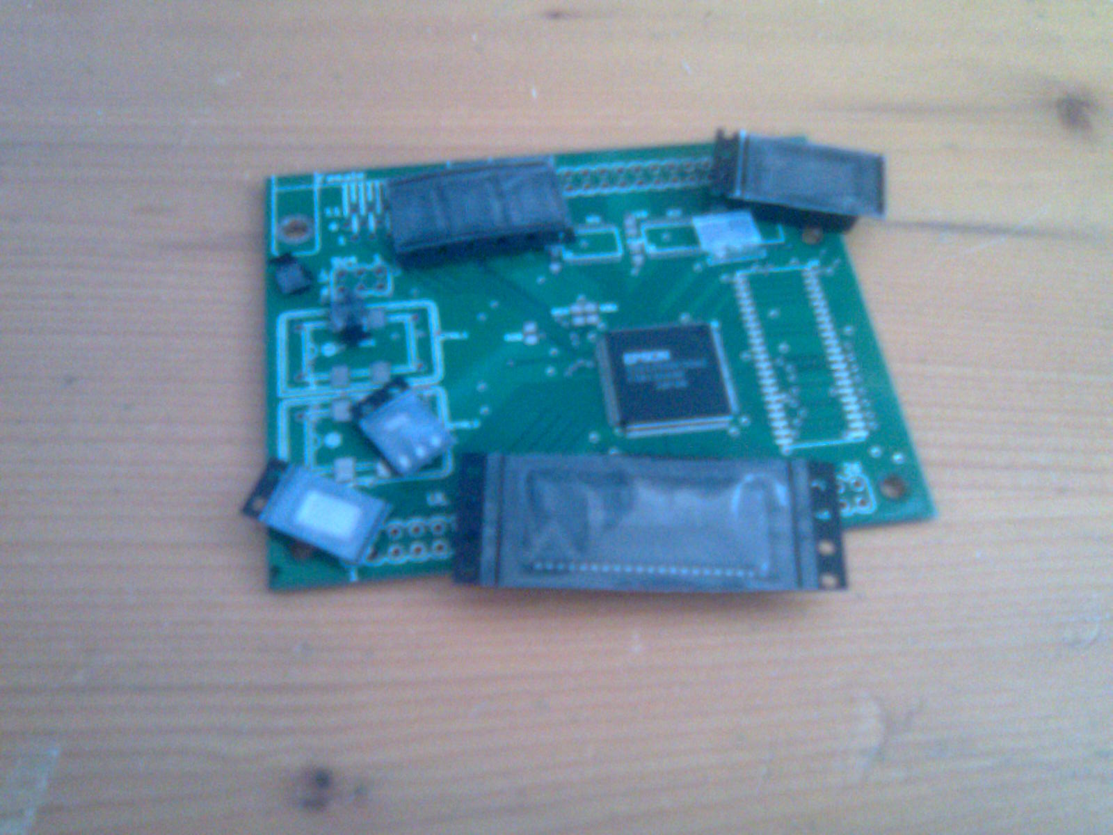

Ich würde mir gerne eine Grafikkarte zum Anschluss an µC bauen und suche
"Mitstreiter" dafür. Das Teil kann z.B. an AVR, AVR32, ARM, usw.
betrieben werden und Displays (TFT, LCD) und CRTs bis 800x600x16 oder
TV-Geräte ansteuern.
Das Gerätchen ist etwa ab hier
Beitrag "Re: VGA Grafikkarte mit AVR und 8MB SDRAM" entstanden.
Ich habe die Schaltung in folgenden Punkten abgeändert:
- S1D13506 und EDO-RAM werden mit 3,3V betrieben, da ich nur 3,3V-RAM
  gefunden habe (für "PAL-Betrieb" sind dennoch 5V Eingangsspannung
  nötig)
- Ausgangstreiber wurden ersetzt (wegen Umstellung auf 3,3V) und sind
  nun TSSOP- statt SO-Bauform
- LT3463-Schaltung hinzugefügt um evtl. nötige LCD-(Bias-)Spannungen
  (max. +40V & max. -40V) "onboard" generieren zu können
Beide Versionen sind Pinkompatibel, allerdings verträgt die "neue"
Version max. 3,8V an den Eingängen und KEINE 5V-Pegel.
LT3463- und/oder CRT/TV-Teil können auch weggelassen werden, falls nicht
benötigt.
Der LT3463 dürfte etwas schwierig zu Löten sein. Ich habe das Decal so
erstellt, dass jedes Pad etwa 1mm über den Bauteilrand ragt und denke
dass es so lötbar ist.
Von dieser neuen Version existiert noch kein Prototyp, weswegen es keine
Funktionsgarantie geben kann. Die Usprungsversion funktioniert aber und
die Daten zur neuen Version wurden mehrfach geprüft.
Preislich liegt das Ganze zwischen ~20€ und ~30€, je nach Ausbaustufe,
zzgl. PCB.
Für die Platine kommen dann noch max. $9,53 (6,20€) plus anteiliges
Porto dazu.
Und zuletzt noch das Porto zu euch (6€ für versicherten Versand inkl.
einem kleinen Aufpreis für Zoll).
Im Zip-File findet sich eine Aufstellung der Bauteile und Preise und der
Schaltplan.
Falls Interesse besteht würde ich die Platinen, die Sachen bei Digikey
und die EDO-RAMs bestellen und dann an euch verschicken.
Zuerst geht es aber nur um generelles Interesse.

Mit dem Controller können sowohl Monochrom- als auch Farb-LCDs und TFTs
mit einer Auflösung von max. 800x600 (und max. 16bit Farbtiefe)
angesteuert werden. Es ist auch möglich ein LCD und ein CRT gleichzeitig
zu betreiben.
Um die Kostengeschichte etwas übersichtlicher zu machen habe ich die
Excel-Datei etwas überarbeitet. Es sind nun alle nötigen Teile enthalten
und der Endpreis kann berechnet werden. Dazu einfach in Spalte G hinter
den Bauteilbezeichnungen eingeben wie viele "Sets" gewünscht sind (also
nicht 3 bei den Treibern eingeben, sondern 1).
"Minimal" beinhaltet nur den Hauptteil ohne TV und LCD-Bias-Teile
(~28€), bei "Maximal" sind alle Teile enthalten (~37€). Bei Versand- und
Platinenkosten bin ich von 10St. ausgegangen - wenn mehr Leute mitmachen
wird es noch günstiger.
Es ist natürlich auch möglich nur Platinen oder nur Teile zu bekommen.

Ich habe die Schaltung nochmal etwas geändert, so dass der S1D13506 und
das RAM auch mit 5V betrieben werden können. Um passenden Speicher müsst
ihr euch aber selber kümmern - ich habe nichts gefunden.

Für die die "bestellen" möchten: ich muss folgendes wissen
- Vcc?   (3,3V oder 5V; die 5V-Version ist ohne RAM)
- LCD-Spannung?   (3,3V oder 3,3V/5V)
- inkl. CRT/TV oder ohne?
- inkl. LT3463 & zugehörigem Hühnerfutter oder ohne?
- (teil-) bestückt oder Bausatz?

von M. K. (kichi)
@ Maxim S.
Es wird etwas günstiger als 50 Euro sein. Das ist dann aber inklusive
RAM (außer du willst 5V Vcc haben).
Die RAMs gibt's bei Digikey, allerdings mit 80St. Mindestabnahme und
dann kostet eins ~3,44 Euro zzgl. 19%.
Der Controller "unterstützt" EDO- oder FPM-DRAM. Ich kenne mich da nicht
100%ig aus, aber ich denke nicht dass der mit SDRAM so ohne weiteres
läuft.
Wenn du die 2,37 Euro für's RAM sparen willst kannst du natürlich auf
alten EDO-Riegeln suchen gehen. Das geht solange es sich um ein paar
dreht, aber wenn man dann 10St. braucht wird's schon schwieriger. Und
wir sollten es vermeiden, unterschiedliche zu verbauen - das wird sonst
lustig wenn's bei den einen geht und bei den anderen nicht...
Anbei Schaltplan, Stückliste, "Bestell-File" und Layout.
von Benedikt K. (benedikt)
SDRAM gehen nicht, dafür bräuchte man den S1D13513. Der ist dann nochmal
eine ganze Nummer größer. Allerdings würde ich beim 13506 bleiben, der

von Christian J. (elektroniker1968)
Platine könntest Du von mir haben, da ist nur ein Pad abgebrochen am
TQFP Footprint, der sich aber mit einer Minibrücke wieder anschliessen
lässt, wenn der Chip drauf ist. Sind die wichtigsten Bauteile dabei, nur
der Epson Chip fehlt, den habe ich leider getoastet.
Falls Interesse, für 15 Euro ist sie Dein.

von Katherine J. (katherine)
ich räume gerade meinen Schreibtisch auf. Habe mir darmals auch so eine
Platine zugelegt, aber nie dazu gekommen mit dieser zu experimentieren.
Der EPSON s1d135 und der DC/DC IC im 10DFN Package ist bereits bestückt.
Habe für Platine und Bauteile seinerzeit ca. 50 Euro hingelegt und
verkaufe das nun für lau.
Wer Interesse an der Platine und den Teilen hat, bitte mit Vorstellung
was man ausgeben möchte bei mir melden.
Fetten Gruß
Katherine
von Steffen H. (Gast)
Hallo Katherine
Ich weiß ist schon wieder über einen Monat her, aber hast du die Platine
noch? Was für ein EPSON Controller ist da nochmal genau drauf?
Vielleicht kannst du nochmal ein schärferes Bild von der Platine machen.
Wenn es der EPSON S1D13506 ist, würd ich die nehmen.
Gruß Steffen
Moin Steffen,
sorry, die ist schon längst weg.
Fetten Gruß
Katherine

Hallo, ich suche Kontakt zu Leuten die sich mit dem S1D13506 damals
(oder vielleicht auch heute noch) beschäftigt haben. Eine Mail an
Benedikt K. , dem "Mastermind", blieb leider unbeantwortet. Hintergrund
ist ein Projekt mit diesem IC für den Atari ST.
Viele Dank, André
