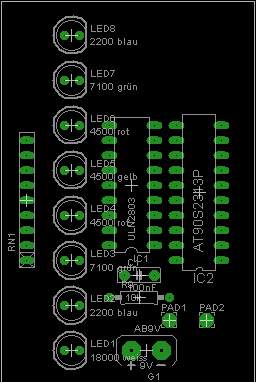

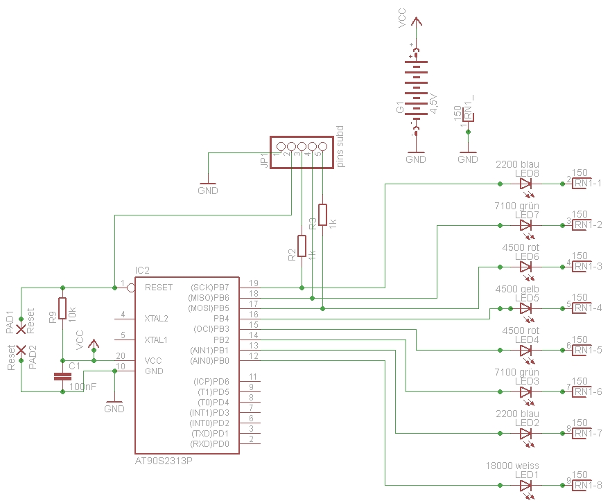

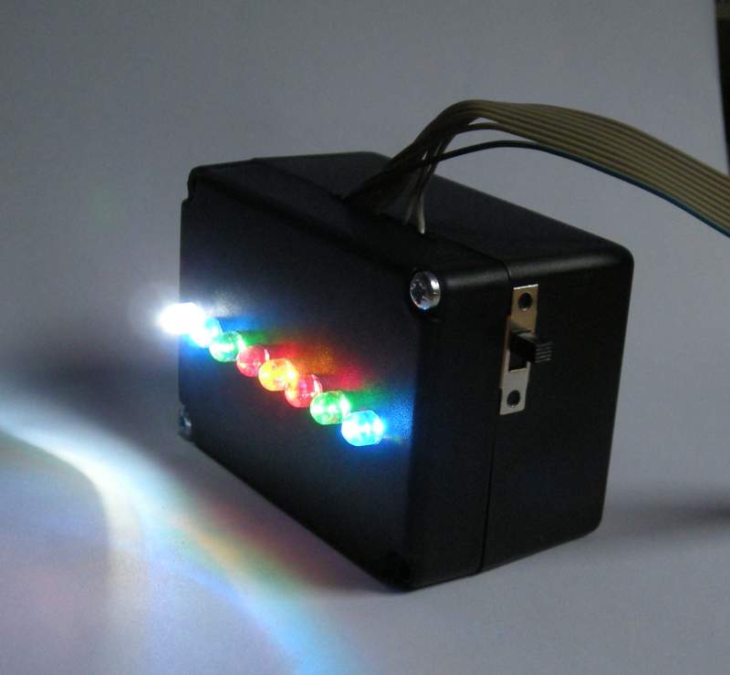

Hallo liebe Mikrocontroller. Ich bin dabei, eine "Taschendisco" zu
planen. Das Gerät möchte ich gerne mit meinen Schülern (9.-10.Klasse)
bauen. Bisher habe ich so etwas immer für den Parallelport gebaut, mit
Ultrahellen LED´s (20-35mA)und dem ULN2803 als Treiber. Programmiert
wird mit Freebasic. Klappt alles prima. Das blöde ist halt das Kabel zum
PC, denn man will das Ding ja auch mal mitnehmen. Stromversorgung ist
zur Zeit ein 9V-Block. Mein Plan: Mikrocontroller einbauen. Allerdings
soll die Kiste after all nicht mehr als 10-13 Euronen kosten und
möglichst kompakt sein (wegen Gehäuse). Daher will ich so wenig Bauteile
wie möglich verwenden. Also meine Fragen:
1)Geht das so, wie ich das vorhabe (Stromversorgung soll 4,5V statt 9V
Batterie sein)
2)Kann man den ULN2803 evtl weglassen und die LEDs direkt an den Tiny
hängen?
Ach so und zwischen PAD 1 und 2 soll der RESET-Button und der Pullup ist
natürlich 10k und nicht 150 Ohm

Die LED's kannst du leider nicht alle dranhängen, das überschreitet den
Gesamtstrom von 200mA, den dein Controller aushält bei weitem.
Gegen die Stromversorgung von 4,5V spricht eigentlich nichts. Der AVR
sollte damit in den meisten Fällen zuverlässig funktionieren. Ich hatte
auch schon Probleme mit wenigen AVR-Typen aber grundsätzlich sollte es
funktionieren.

Quatsch. Dazu ist doch der ULN2803 da! Und selbst ohne ULN wären es nur
8x20mA=160mA

Bitte erst gründlich lesen. Er fragte, ob er die LEDs direkt ohne
Treiber an den AVR hängen kann. Dies ist wie oben gesagt nicht möglich.
Mit Treiber geht es natürlich.
EDIT: Ich habe seinen Maximalwert von 35mA angenommen.

OK, mit 35mA und allen LEDs an geht es nicht, aber dann wird auch die
Batterie sehr schnell leer sein. Da die meisten LEDs aber nur 20mA
verkraften, bzw. da vermutlich nie alle gleichzeitig an sind, geht das
schon.

Das Datenblatt sagt 40mA pro Pin und 200mA total.
Hier noch der Link damit sich weitere Fragen vielleicht sofort klären:
Tschuldigung das vorher war falsch.
http://www.atmel.com/dyn/resources/prod_documents/doc2543.PDF

Es gibt zwei Grenzwerte, den pro Einzelpin und so etwas wie den
Summenstrom. Kann man sich ja so vorstellen, dass der Strom, der durch
acht Pins reinfliesst auch wieder irgendwo rausmuss, aus einigen wenigen
Massepins zum Beispiel.

Stimmt. Man muss zuerst den Strom pro Pin beachten. Und die Ströme aller
Pins dürfen nicht den Totalstrom überschreiten.
Natürich Reserve behalten, vielleicht zieht was anders auch noch!
Beispiel:
Wenn der Totalstrom 200mA beträgt, dann dürftest du nur 5 Pins voll
(40mA) belasten.
Zum 2ten Post: Weil durch einen Programmierfehler vielleicht doch mal
alles angeht? Dann is natürlich blöd.

@ Max: Also das mit dem Netzwerk ist ne echt gute Idee, weils Platz
spart! Thx
@ Thomas B.: Ich wollte eigenlich auch den Tiny2313 nehmen, nur den hab
ich in meinem Eagle nicht gefunden. Ich hab gehofft, die unterscheiden
sich in den Anschlüssen nicht?! Muss der 100 nf zwischen Vcc und GND?
MUSS es ein Kerko sein, kann es nicht auch ein Folienkondensator sein
(die hätt ich nämlich rumfliegen)?

OK, dann machen wir es umgekehrt: Das mit dem ULN ist sehr knapp von der
Spannung her: Am ULN gehen max 1V verloren, bleiben noch 3,5V für die
LED. Das ist bei weiß oder blau etwas knapp, bzw. eine zunehmend leer
werdende Batterie wirkt sich stark auf die Helligkeit aus. Von daher ist
es besser die Widerstände so zu dimensionieren, dass nicht mehr als 20mA
fliesen. Dann kann der ULN entfallen.

Das Problem mit dem ULN ist mehr der Platz auf der Platine. Es soll
möglichst alles auf eine 5x7cm große Platine (einseitig) passen.
von Benedikt K. (benedikt)
Es geht auch mit 35mA LED Strom ohne ULN!
Man hängt einfach 4 LEDs gegen GND, und 4 LEDs gegen Vcc. So fließen
max. 140mA durch den Vcc und max. 140mA durch den GND Pin. Das muss man
dann nur in der Software berücksichtigen.
von Nico E. (masta79)
Kai Ro wrote:
> Ja, es sollten schon alle LED´s gleichzeitig angehen können. Also der
> ULN ist wohl Plicht...
Nicht wirklich. Nimm einfach helle LEDs (kriegst du bei ebay als
Massenware) und dimensionier die Widerstände etwas grösser. Damit
begrenzt Du den Strom und kannst problemlos unter den 20/200 mA bleiben.
Ich würde dem Tiny noch einen Abblockkondensator am VCC spendieren. Den
Platz den du durch den fehlenden ULN einsparst könntest du in einen
Step-Up-Wandler und eine Knopfzellen(oder AAA)-Halterung investieren.
Ich weiss nicht ob es da was (einfach beschaffbares) in DIP gibt. Ich
vermute mal SMD willst du mit deinen Schülern nicht unbedingt machen?
Ansonsten, als µC entweder den Tiny2313 oder vlt. sogar einen der noch
kleiner ist (Tiny24/28?).
von Skua (Gast)
Evtl. die hälfte der LEDs nach Masse Schalten dann geht auch nur je die
hälfte Strom über Vcc bzw. GND.
von Platzsparer (Gast)
Ich mach so ziemlich jede Wette, dass du nen DIP20 und nen DIP14, 8LEDs
und die Widerstände auf ner 5*7cm Platine unterkriegst (oder ist es
schlimm, wenn 2 oder 3 Drahtbrücken verlegt werden müssen?). Und
SMD-Widerstände (0805 oder notfalls auch 1206) sollte auch ein
Lötanfänger mit ein bisschen übung hinbekommen.

So, ein erstes Layout hab ich: 6,4cm x 4cm. Perfekt. Das passt 100% ins
Gehäuse...
Spendier dem ganzen noch einen ISP-Header. Und wie vorher schon
geschrieben, den ULN kannst du mit entsprechenden LEDs und
Vorwiderständen weglassen.

in dem Layout steht immer noch was von 9V!
Obacht bei 9V geht der AVR in Rauch auf.

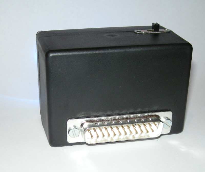

von Kai R. (Firma: Lahntalschule Lahnau) (crucido)
Vielen Dank erstmal für die vielen (und schnellen) Tips. Ich habe mich
doch erstmal für die Mit-ULN-Variante entschlossen, weil das Gerät jetzt
(als Parallelport-Version) schön hell ist und es auch so bleiben soll
(siehe Bild).

@ Nico Erfurth  Ja ich weiss, das steht immer noch 9V. Aber nur weil die
Eagle-Lötpads für den 9V Clip so günstig sind. Ich dachte an so ein
Batteriehalter mit 4 x 1,5V. Das müsste doch gehen.

Also 9V und nur 150 Ohm ist eher ne schlechte Idee, je nach LED sind das
dann 35-50 mA die du durchschickst. Die sind dann wirklich SEHR schön
hell, nur leider nicht lange. Ich hoffe Du hast genug LEDs auf lager ;)
Wenn du wirklich keine "vernünftige" Lösung (aka Step-Up) einbauen
willst, spendier der ganzen Geschichte wenigstens einen 3.3 oder 5V
Linearregler.

Ein Linearregler verbrät die ganze Leistung, das ist richtig.
Der 7805 ist zudem nicht geeignet, da er einen Spannungsdrop von ca.
2,5V hat.
4x 1,5V Zellnen = 6V am AVR. Das ist dem zu viel. Was spricht gegen 3x
1,5V Zellen?

Joa gegen 3 zellen spricht nix, ich dachte bei 4 hat man etwas mehr
Reserve, zumal ja nicht nur der Controller dranhängt sondern auch die
LEDs. Bis wieviel Volt (nach unten) läuft der Tiny2313 denn noch?

von Falk B. (falk)
@ Kai Ro (Firma Lahntalschule Lahnau) (crucido)
RTFM?
2,7V, die L Version 1,8V

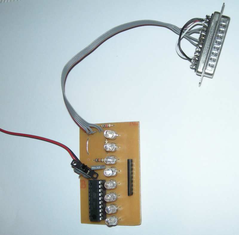

Meine final Solution (klingt auf Englisch besser):
Tiny2313 ohne ULN2803 (hatte sich als unnötig herausgestellt)
4,5 Volt Ub, 3 Zellen ohne Regler
8 Ultrahelle LED´s mit 150 Ohm 8-Fach Netzwerk Widerstand
ISP mit auf dem Board, 25-Pol Sub-D-Buchse im Gehäuse eingebaut. Die ist
aber an einem 5 Ader Kabel, deshalb sieht man auf dem Board nur den
Pinhead.
Funktioniert 1A, ich mach mal ein paar Fotos von dem fertigen Teil,
wenns einen hier interessiert.
Nochmals vielen Dank für die vielen guten Tips!!
KaiRo
von Knut B. (Firma: TravelRec.) (travelrec) Benutzerseite
>Funktioniert 1A,
Glaube ich Dir nicht. Mit den Widerständen an der ISP-Buchse dürftest Du
den Tiny nichtmal programmieren können. Die ISP-Buchse gehört direkt
an den Controller, die Peripherie muß mit Widerständen angeschlossen
werden. Selbst ohne die Widerstände an der ISP-Buchse wirst Du mit dem
Dragon und den AVR-ISP-Programmern Probleme bekommen, da die LEDs zu
viel Strom ziehen. Desweiteren ist der Stromfluß bei allen
eingeschalteten LEDs durch den Vcc-Pin grenzwertig.
von Martin Schneider (Gast)
Die Stromgeschichte ist ja nun ausführlichst diskutiert worden,
das paßt schon (je LED sind es maximal 20mA: (4.5Vbat - 1.5Vled)/150R;
macht also maximal 160mA für alle, bei 200mA zulässig).
Man kann sicher noch entstressen und je vier nach GND und nach VCC
klemmen.

Wundert mich, dass das mit der isp buchse so funktioniert. ich hätte
lieber den anderen port für die LEDs verwendet und die ISP buchse direkt
verbunden.
Die LEDs werden je nach batteriespannung ganz unterschiedlich hell sein.
Ist dein gutes Recht. Kannst aber gerne mal in die Schule kommen und es
dir ansehen, denn ein Video wirst du zweifelsfrei für eine Fälschung
halten ;-).
Davon könntest du den Besitzer dieser Homepage hier informieren:
http://s-huehn.de/elektronik/avr-prog/avr-prog.htm
Allerdings klappt das Programmieren aber ohne Probleme, wenn man der
Beschreibung folgt...
> Ein Tip zur Schaltung noch: VCC vom Tiny2313 bitte mit 100nF und
> 10..22µF puffern (möglichst dicht an den Pins), das vermeidet "komische"
> Fehler..
Ich dachte jetzt, das hätte ich mit C1 (100nF) gemacht?! Wo müsste denn
noch ein Kondensator hin?
> Ich hätte lieber den anderen port für die LEDs verwendet und die ISP
> buchse direkt verbunden.
Ja, der andere Port hat aber nur 7 Pins beim Tiny2313 und ich will beim
Programmieren nur einen Port verwenden. Egberto hats erfasst: Aus
didaktischen Gründen besser. Das ist auch der Grund, warum ich sie alle
in eine Richtung angeschlossen habe.
Sind die ohnehin, da es sich um unterschiedliche Typen handelt (18.000
mcd weiß bis 3500 mcd rot). Hab beim Rei..elt in der Preislage keine
anderen gefunden. Aber da wir Menschen die Farben dann auch noch mal
unterschiedlich intensiv wahrnehmen (grün z.B. stärker als rot), nehm
ich das mal in Kauf...

Bei dem ISP-Programmer hättest du natürlich die Widerstände besser in
den Parallel-Programmer gepackt, im Hinblick auf weitere Schaltungen, wo
dann immer an diese Widerstände gedacht und eingelötet werden müssen.
Das mit den verschiedenen Helligkeiten der Led's wird man sicher sehen
können, aber ich denke das hat Herr Ro aus Absicht gemacht, weil als
nächste Übung eine Software PWM kommt um die Led's auf gleiche
Leuchstärken zu bringen und zu dimmen. Hab ich Recht ;-)

Lass das ISP weg und setze den µC auf einen Sockel.
Eine 25-Pol Sub-D-Buchse ist ein ziemlich großer Klopper!
Wenn doch ISP dann max. 10pol Wannenstecker.

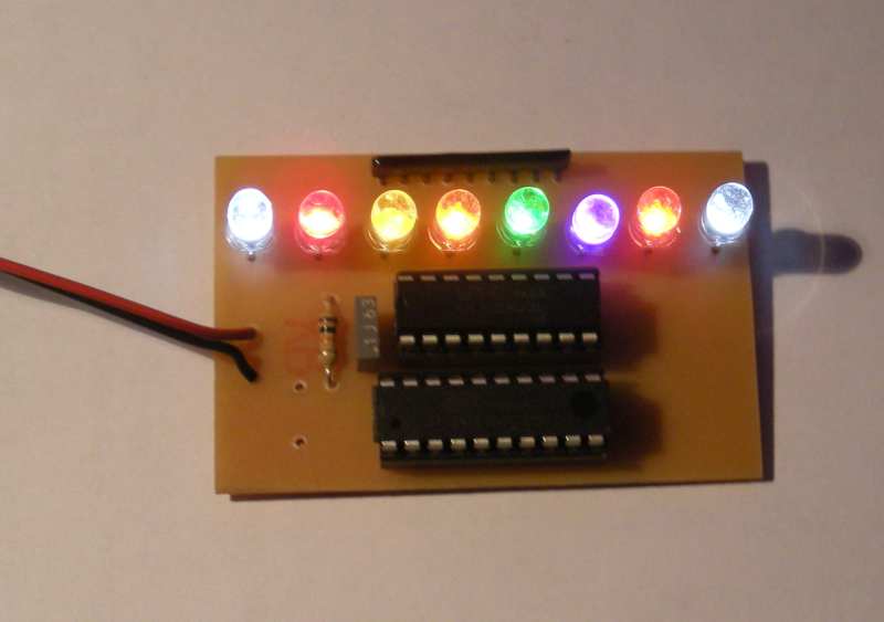

So, ich habe mal ein Bildchen der Beta-Version (die mit dem ULN)
gemacht. Dann gibts noch zwei Clips:
Die Beta-Platine in Betrieb
http://www.myvideo.de/watch/5202488/Minidisco_Beta_Version
wie man sieht, sind die Helligkeitsunterschiede nicht wirklich störend.
Und die Schaltung, die ich verwende, auf dem Steckbrett. Dabei hab ich
irgendwelche LEDs aus der Bastelkiste genommen, superhell und ultrahell
gemischt. Das fertige Teil habe ich heute nicht mit Nachhause genommen.
Fotos und Clip davon folgen noch. Wollte nur noch mal zeigen, das es
definitiv funktioniert...
http://www.myvideo.de/watch/5202335/Minidisco_wird_programmiert
Ja, die Taschendisco ist soweit fertig. Obwohl Ferien sind ;-). Hier
sind ein paar Bilder. Und ich hab mir Mühe gegeben, sie klein und doch
ansehnlich zu machen. Ich hoffe, es ist in dieser Form erlaubt, Fotos zu
posten. Also hier sieht man das Innenleben mit dem SUB-D Stecker...
Hier von vorne (blinkt gegen den Kamerablitz an)...
von Carsten (Gast)
man, was wills Du mit dem riesigen SubD-25?
Spätere Erweiterungen?
:) Carsten
Und hier von hinten, mit dem Stecker zum Programmieren. Als
Programmierkabel dient dann ein ganz normales SUB-D Verlängerungskabel,
was die Sache erfreulich einfach für die Schüler macht (müssen keinen
ISP Adapter basteln). Kabel kostet 1 EUR bei Pollin. Als Batterie
verwende ich drei Microzellen (AAA), also 4,5V. Die haben im Gehäuse
recht locker Platz. Es gibt auch noch ein Video, aber das lädt grad noch
hoch daher gibts den Link später...
