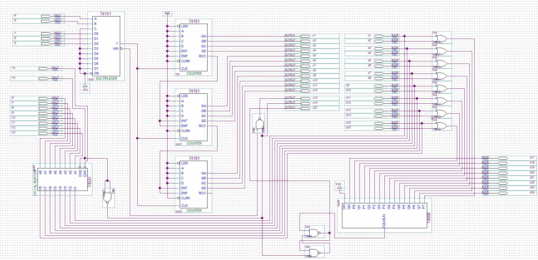

die Schaltung des LA vom Micha könnte gut einen CPLD vertragen, um die
Logik etwas zu reduzieren.
Beitrag "8 Kanal 50Ms/s AVR Logic-Analyzer"
Wie groß müßte das CPLD sein ? 9572, 9536 oder 144 ?
Kann man das so pauschal schätzen ?
Danke
von Christian R. (supachris)
Naja, dazu nimmt man das Design in die ISE rein, stellt beim Typ auf
95xx Auto und lässt es durchrechnen. Am Ende spuckt ISE aus, wieviele
Makrozellen das Ding benötigt, folglich welcher Chip genommen werden
muss. Das geht auch mit der kostenlosen WebPack Version. Dann simuliert
man das ganze, bis die Logik korrekt läuft. Dazu braucht´s erst keine
Hardware. Die kauft man dann, wenn man das Design grob fertig hat
Erster Schritt: Ein- und Ausgänge abzählen
Zweiter Schritt: Flip-Flops und andere Speicherglieder zählen
Es gibt nicht nur Xilinx CPLDs...
BTW:
Man könnte sich einen Oszillator sparen, wenn auch ein unsymmetrischer
20MHz Takt ausreichen würde (und so wie die Schaltung aussieht würde er
das). Das kostet dann in der einfachsten Version (Schieberegister)
allerdings 6 FFs ;-)
Stephan Henning schrieb:
> na mal schauen was ISE Webpack so her gibt. Macht ja nur Sinn, wenn die
> Erfassung per Schaltplan möglich wäre und entsprechende Symbole
> verfügbar sind. Lattice läßt sich ja auch symbolisch erfassen ( Gatter,
> Zähler etc.)
Das geht auf jeden Fall. Wenn man will, kann man das ganze Design als
Schematic erstellen.
> wenn der CPLD bezahlbar zB.5€ wäre.
Auf jeden Fall fliegen dann die 5V CPLDs aus dem Rennen:
XC 9572-15 TQ100  Xilinx CPLDs  12,75 €
Mehr Chancen hast du bei den 3,3V-Typen:
XC 95144XL TQ100   High-Performance CPLDs  6,60 €
XC 9572XL  TQ100   High-Performance CPLDs  3,65 €
Quelle: Angelika
von Stephan H. (stephan-)
tja es ist wie immer.... der Bedarf regelt den Preis.
Naja, die einzigen getakteten Elemente da drin sind die Adresszähler,
also 12 Bit gerade mal. Dazu brauchts 12 Makrozellen. Der Rest ist
Kombinatorik...der billige 9572XL im PLCC84 Gehäuse reicht zumindest von
den Makrozellen her locker. Anschlüsse müsste man mal durchzählen.
Die 95XL sind übrigens 5V IO-tolerant, muss man also nur einen 3,3V
Regler für die Betriebsspannung anbauen.
so ich habe mich mal versucht.
Wie sagte Falk:
> über die ein "mal fix" auf VHDL umgeschulter Softwerker..
Könnte das so was werden ??
Frequenzeilerkette geht auf den Mux
dann 1 FF mit CE ( Artikel Takterzeugung ) der den Takt für den Zähler
macht.
Oder liege ich völlig daneben ??
Danke
So macht man das nicht. Man verwendet immer den gleichen Takt und gibt
nur die CE entsprechend in Abständen frei. Die CE-Signale kann man mit
einem Zähler erzeugen.
so stehts hier geschrieben :
http://www.mikrocontroller.net/articles/Taktung_FPGA/CPLD
> "Clock Enable"
der org. Takt wird nicht weiter benötigt. Er wird nur geteilt
und entspr. des Mux auf den Zähler gelegt. Sozusagen ein
"programmierbarer Teiler" und ein Zähler.

von Falk B. (falk)
@  Stephan Henning (stephan-)
>toll, und was ist jetzt mit meiner Idee ??
>"Clock Enable" oder was oder wie ??
Passt so nicht.
>und Ihr coolen Jungs, wie schauts aus ??
Schlecht ;-)
>Passt es ?? Oder nicht ?
Nein.
Auf deine MUX müssen folgende Signale
Für geteilte Takte, musst du per Logik ein CE mit der Länger eines
Systemtaktes erzeugen. Wie? Ganz einfach. Am Ausgang deiner Mux kommt
ein FF, aber mit dem Dateneingang an die Mux, gataktet vom Systemtakt.
Über ein logische Verknüpfung von Musausgang(=FF-Eingang) und FF-Ausgang
kann man die Flanke des Taktes erkennen, sprich
CE = FF_E & !FF_A
Für vollen Takt muss eine Dauer 1 erzeugt werden, die musst du dann noch
in diese Logik reinfummeln
CE = (FF_E & !FF_A) | (!MUX_A & !MUX_B & !MUX_C)
Um das ganze noch ein wenig in Richtung Max. Takt zu trimmen packt man
hinter dieses CE noch ein FlipFlip zu Timingauffrischung (Pipelining).
Dieses gepufferte CE geht dann an deinen Zähler. Der Eingang D0 der MUX
ist dann ungenutzt.
MFG
Falk
so, der Micha hat das Design geändert, von daher wird es für mich hoffe
ich doch etwas "einfacher"...
http://www.avr.roehres-home.de/logikanalyzer/pic/minilog80_s.png
anbei die "neue" Idee
Links sind die beiden FF welche die 80 MHz teilen.
Die und die 80 Mhz gehen auf den Mux.
Vom Mux dann auf das FF "refresh"..hoffe ich...
Rechts der Zähler für die RAM´s und der Inverter für den "W" vom 74151.
Ich hoffe ich habe es...
Wenn das jetzt so geht, versuche ich den Komparator..
Es fehlt noch einiges, aber wenn das hier schon nicht geht,...
