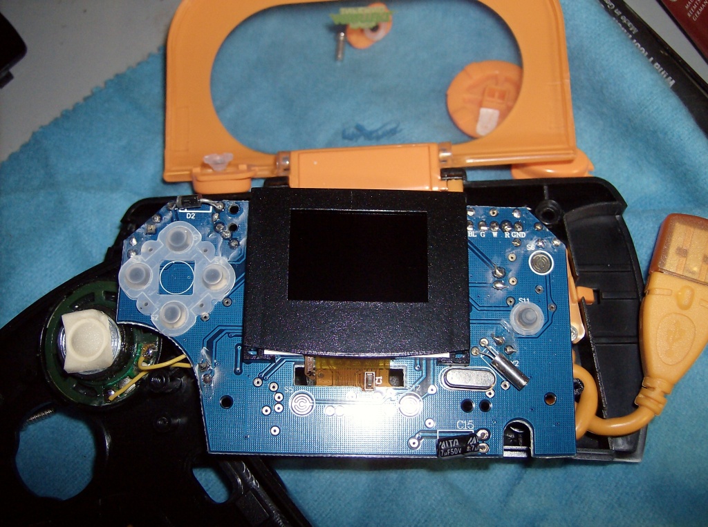

Hi Leute,
bei Woolworth gibt es derzeit auf den 1 Euro Wühltischen ein
LCD-Videospiel für Kids für einen Euro.
Das Teil musste natürlich umgehend erworben und zerlegt werden :)
Es handelt sich um einen Spielhandheld namens "Miuchiz Monsterz"
mit USB-Anschluss.
Das Teil wurde mal für 40 Euro vermarktet, jetzt 1 Euro :)

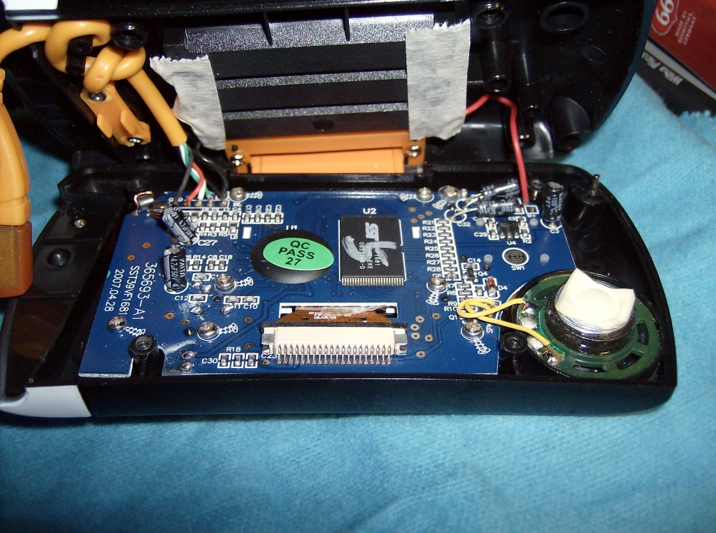

So, was ist drin :
Farb-LCD Powertip FP-00478-02
Flash IC SST39VF1681
2 Quarze 16 MHz und 32768 KHz
Mini-Lautsprecher
SMD 3,3 Spannungsregler
2 Ferrit-Filter am USB-Eingang
3 Batterien Micro 1,5 V
Nicht schlecht für einen Euro :)

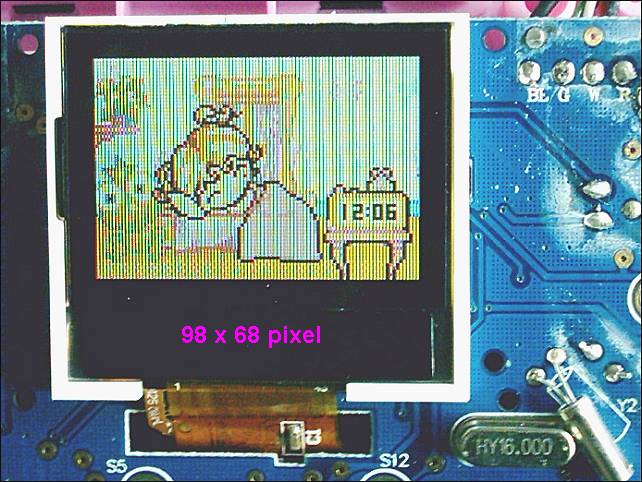

Leider finde ich bisher nichts zum Display :(
Hier die andere Seite mit dem Display.
Auflösung geschätzt irgendwo um die 80-100 Pixel horizontal.

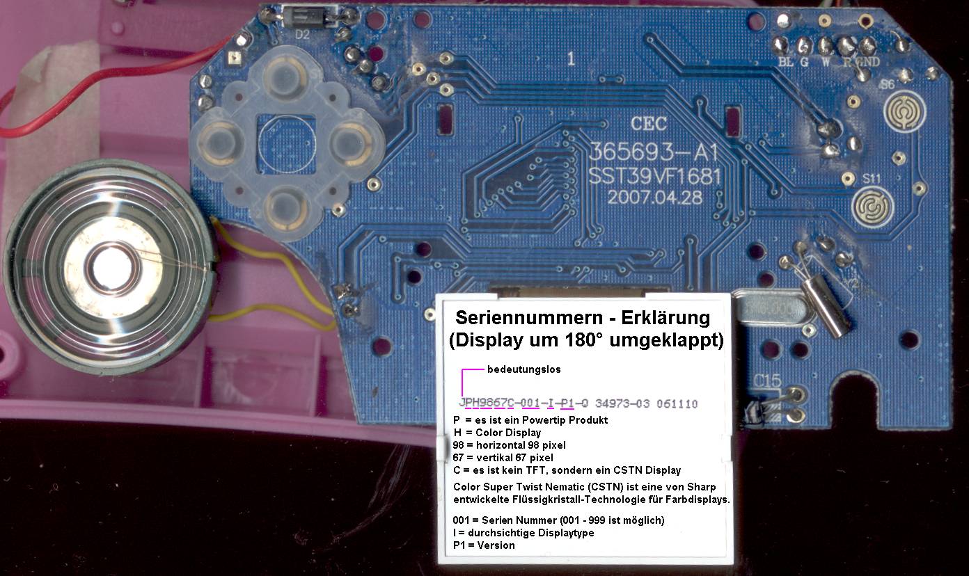

Wenn du mal auf der Seite von Powertip das numbering System von denen
anschaust spricht eigentlich alles für Custom design. Denn irgendwie
will die Nummer nicht so richtig in deren System passen.
Ich fürchte, da müsste man wenn dasnn reengineering betreiben.

Hi, sieht ja interessant aus. Zum ausschlachten ist sicher etwas dabei,
aber genial wäre es natürlich wenn man in den Flash eigene Programme
laden könnte, was ja prinzipiell möglich sein sollte.
Dazu müsste man als erstes herausfinden welcher Mikrocontroller unter
dem Plastik-Kleks mit dem grünen Aufkleber ist.
Werde mir nächste Woche zwei Stück besorgen.
Thomas R. schrieb:
> Übrigens, der 3.3V "spannungsregler" - was steht da drauf ? Muss> eigentlich ein step-up wandler sein.
Aber Spule ist keine zu sehen. Eher ist es ein LDO, der die ICs vor 4,5V
bei vollen Batterien beschützt.

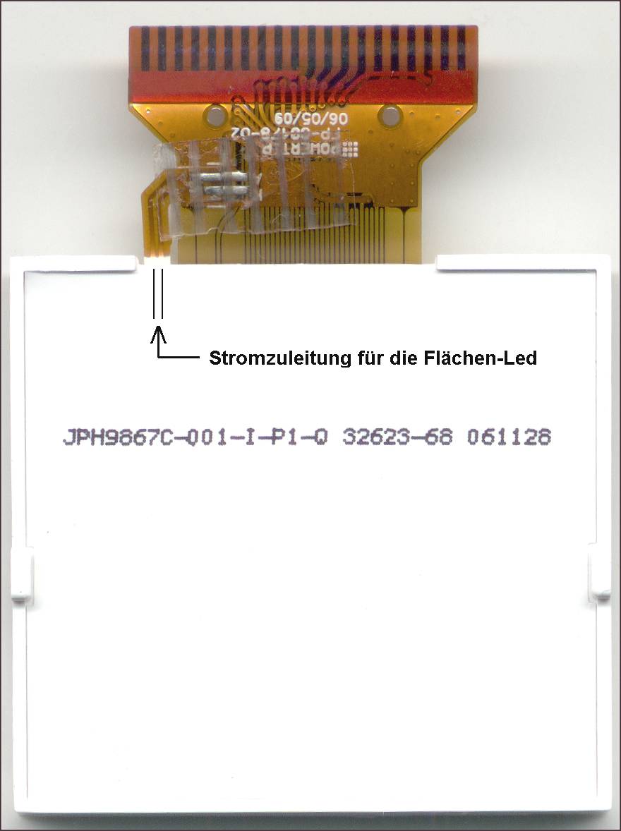

So, hab etwas zum Display rausgefunden ;)
Es ist genau dieses (zumindest optisch):
http://www.alaeldean.com/alaeldean/show_product.asp?id=4166
Auf der Rückseite steht "JPH9867C-001-I-P1-Q
Google spuckt bei "PH9867C" und "PH9867C-001" viele
Seiten aus, aber kein Datenblatt in Sicht.
Zu dem vermutlichen Controller findet man aber interresantes :
The ST7626 is a driver & controller LSI for 65K color graphic dot-matrix
liquid crystal display systems. It generates 294 Segment and 68 Common
driver circuits. This chip is connected directly to a microprocessor,
accepts Serial Peripheral Interface (SPI) or 8-bit/16-bit parallel
display data and stores in an on-chip display data RAM. It performs
display data RAM read/write operation with no external operating clock
to minimize power consumption. In addition, because it contains power
supply circuits necessary to drive liquid crystal, it is possible to
make a display system with the fewest components.
SPI hört sich gut an :)

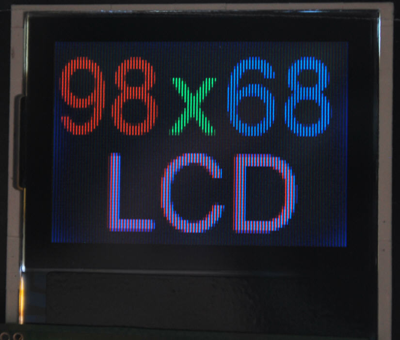

Andreas Jakob schrieb:
> Es ist genau dieses (zumindest optisch):>> http://www.alaeldean.com/alaeldean/show_product.asp?id=4166
Also ein passives Farbdisplay mit max 98x68 Pixel.
Schau mal ab Seite 89 im ST7626 Datenblatt. Die Anschlussbelegungen der
Displays passen meist komplett oder zumindest zu >90% zu den Vorschlägen
im Datenblatt des Controllers.
Die meisten Pins wie Vcc und GND, sowie die Kondensatoren sollten sich
ja leicht auf der Platine finden lassen. Die Lücken dazwischen kann man
dann mit den Infos aus dem Datenblatt leicht füllen.

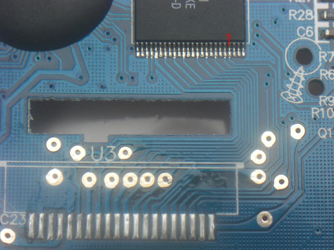

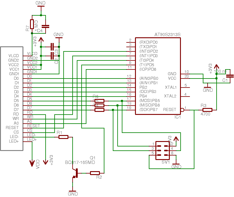

Hab grad angefangen die Anschlussbelegung nachzuvollziehen.
Mensch... dann muss ich morgen nochmal in einer anderen Stadt
nachschauen. Wenn wir das Display ans laufen bekommen, wäre das echt ein
Schnäppchen.

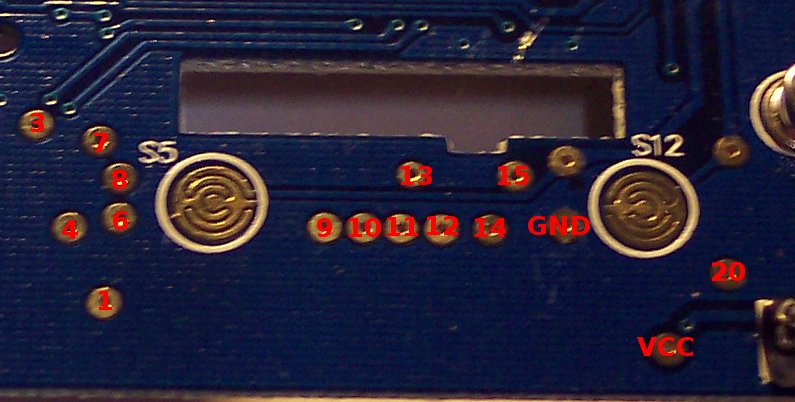

Also: LED und Daten scheinen schonmal relativ einfach zu sein. Pin1 ist
beim Lautsprecher.
Pin / Belegung
1/ LED +
2/ LED -
3-15/ Daten- und Steuerleitungen (die Belegung muss ich noch
herausfinden, sollte aber kein großes Problem sein da die Datenleitungen
bekannt sind)
16/GND
17+18/3.3V?
19/GND
20/1M Widerstand gegen Masse?!?
Kann die Beobachtungen jemand bestätigen?
Gruß,
SIGINT

Hier mein derzeitiger Stand :
Pin Funktion Bemerkung
1 LED +
2 LED -
3 ? zur CPU
4 ? zur CPU
5 A0
6 /RESET
7 /OE /OE vom Flash
8 D7
9 D6
10 D5
11 D4
12 D3
13 D2
14 D1
15 D0
16 GND
17 VCC 3,3V
18 VCC 3,3V
19 GND
20 ? Über 1M und C parallel an GND

Zur Pinbelegung: Ich hab bei Pin6 den WE-Pin des Flash ausgezaehlt.
Leider kann ich so spaet die kleinen Pins nichtmehr zuverlaessig
zaehlen... das mach ich morgen nochmal. Der Rest ist identisch mit der
Belegung, die ich ermittelt habe. Mich wundert nur die Belegung von
Pin20... wofuer ist das gut? Die beiden Pins zum Controller duerften /CD
und E sein. Ab hier duerfte es kein Problem mehr sein das Display ans
laufen zu bekommen. Sogar den Spannungsregler duerfte man Recyceln
koennen.
Schade, dass ich nicht mehr ueber den Controller herausfinden konnte. So
ein 6502-Klon waere schoen zum rumspielen. Aber egal.
Gruss,
SIGINT

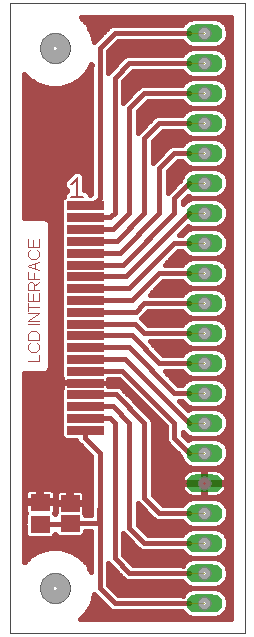

Stimmt, ist WE.
Ich bin mir noch nicht ganz sicher, aber vermutlich sieht das Ganze
so aus :
1 LED +
2 LED -
3 /CS
4 /Reset
5 A0
6 /WR /WE vom Flash
7 /RD /OE vom Flash
8 D7
9 D6
10 D5
11 D4
12 D3
13 D2
14 D1
15 D0
16 GND
17 VCC 3,3V
18 VCC 3,3V
19 GND
20 VLCD Über 1M und C parallel an GND

Hmm
Also das Spiel da drauf ist ja der größte schrott :D.
Aktive fläche vom Display ist 19x28mm.
@ slime
>Pin 5 konnte ich bis jetzt nicht ausfindig machen
Dann werde ich gleich mal den Connector runter löten und dir sagen wo
pin 5 hingeht.
Hier:
http://www.sitronix.com.tw/sitronix/SASpecDoc.nsf/FileDownload/ST76261292513/$FILE/ST7626%20Ver_1_5.pdf
das Datenblatt von dem Controller. Das sollte mit ziemlicher sicherheit
der Richtige sein.

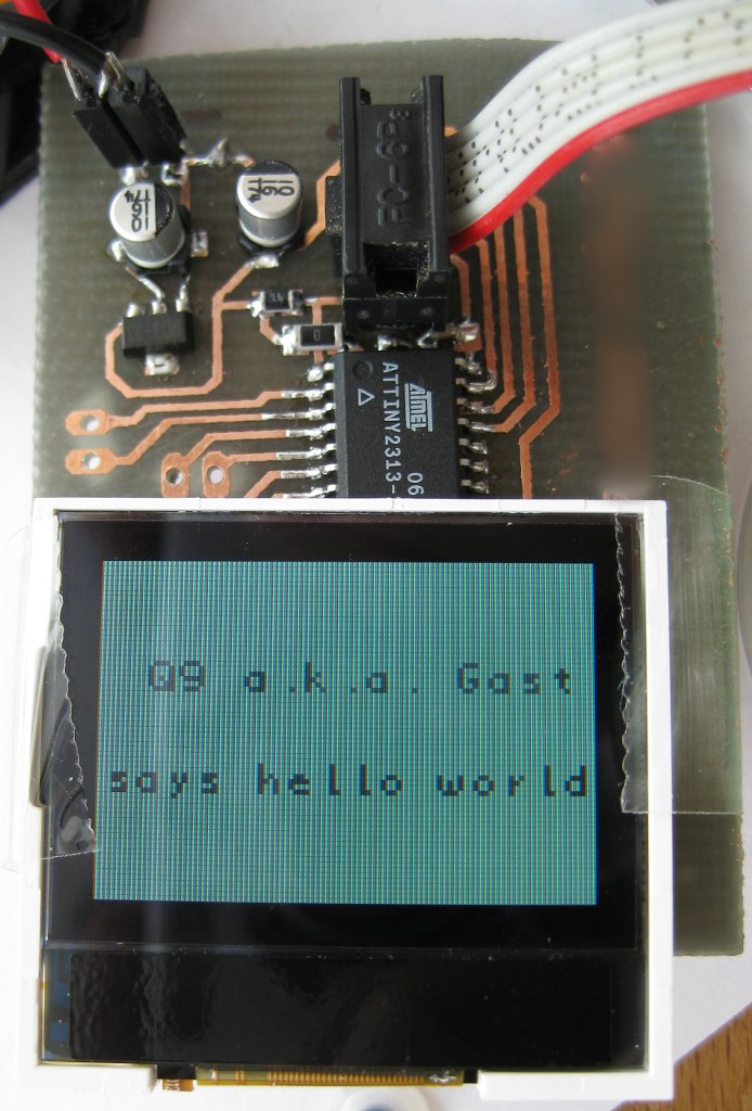

Gast schrieb:
> Thread-Titel -> "*Mini*-Farbdiplay für 1 Euro" ;)
aber so klein hätt ichs auch nicht vermutet, hätte so auf 30x40 getippt

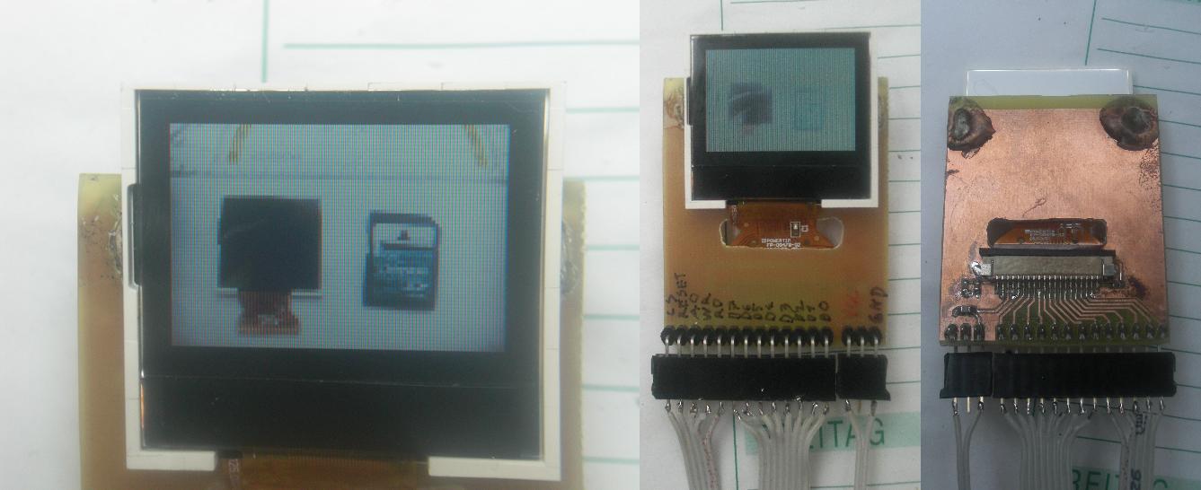

Ja das stimmt. Hab es mit einem Lineal gemessen.
Viel größer wäre auch nicht so schön, da die Pixel dann zu groß wirken.
Hier ist mal ein Bild.
Achja die Display diagonale ist:
1,33 inch = 3,3782 centimeters
lg
Seh ich das richtig, dass das gehäuse des Displays Quadratisch ist, und
nur die aktive Anzeigefläche breitformatig ist? Kann das bitte mal
jemand ausmessen? Wenn die exakt Quadratisch sind wirds für mich nämlich

Es läuft über den parallelen 8bit Bus. SPI geht nicht, denn dazu müsste
man die IF Pins alle auf GND legen, aber die sind intern fest verdrahtet
(eventuell auf dem Folienkabel, aber da möchte ich nicht rumlöten).
An sich ist das Display garnichtmal schlecht (vor allem für den Preis).
Schön ist, dass es abgesehen von dem einen Kondensator an der
Displayspannung (den ich momentan aber nicht mal dran habe) keine
externen Bauteile benötigt. Auch optisch ist es garnicht mal schlecht,
die Farben sind relativ kräftig.
Nur das Backlight könnte gleichmäßiger sein.

@Phil: Das Display ist fest im 8bit-Modus verdrahtet. Du müsstest die
Leitungen auf der Leiterfolie ändern um den SPI-Modus zu aktivieren.
Schau dir mal im Datenblatt an, wie man die Modi auswählt.
Gruß,
SIGINT
Thema Stromverbrauch:
Das Display läuft bei mir mit 3,3V und zieht ziemlich genau 1mA. Das
Backlight ist selbst bei <5mA noch ausreichend hell. Als gesamte
Stromaufnahme reichen als 5mA wenn man Strom sparen möchte, oder rund
10-20mA wenn das schön Backlight hell sein soll.
Das Display ist also ideal für Batteriebetriebene Geräte.

Der Initcode ist copy&paste aus dem Datenblatt.
Dazu kommen noch die writebyte/writecommand Funktion:
voidwritebyte(unsignedcharbyte)
{A0=1;
PORTB=byte;
CS=0;
WR=0;
asm("nop");
asm("nop");
WR=1;
CS=1;
voidwritecommand(unsignedcharbyte)
{A0=0;
PORTB=byte;
CS=0;
WR=0;
asm("nop");
asm("nop");
WR=1;
CS=1;
Und noch loadpic (Bilder über den UART vom PC laden):
unsignedcharloadpic(void)
{unsignedcharx,y;
writecommand(0x75);// Y Adresse setzen
writebyte(0);// Y Start
writebyte(67);// Y Ende
writecommand(0x15);// X Adresse setzen
writebyte(0);// X Start
writebyte(97);// X Ende
writecommand(0x5C);// Daten schreiben
for(y=0;y<68;y++)
{for(x=0;x<98;x++)
{writebyte(uart_getchar());

PSS: Hat jemand die Frauenversion (dieses rosa Teil) von dem Spiel? Die
finde ich noch lustiger als die andere Version...

Dieses Folienkabel, da sollte sich doch ein Stecker finden lassen.
Hat mal jemand das Raster ausgemessen?
Wigbert
Die Konsolen sind für 6+.
Das einfachste dürfte es sein den originalen Stecker aus zulöten, geht
mit Heißluft ziemlich gut. Man darf es nur nicht zu heiß machen, sonst
verzieht sich das Kunststoff. Das Raster ist 1mm.

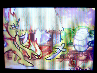

Könnte es sein das das Display mit der initialisierung aus dem
Datenblatt einen schlechteren Kontrast hat? Bei mir wirken die Farben im
direkten vergleich mit einem was noch in dem "Videogame" eingebeut ist
deutlich blasser. Lässt sich da noch was machen?
Ansonsten aber schickes Teil für nen Euro.:)
Das sind halt die typischen Toleranzen bei den Displays. Es könnte sein,
dass im EEPROM vom Display der passende Wert hinterlegt ist. Mit dem
LoadEEPROM Programm aus dem Datenblatt kann es sein, dass die richtigen
Werte geladen werden, ausprobiert habe ich das aber noch nicht.
Ich habe das quick&dirty gemacht:
Die ersten 54 Bytes sind bei einer BMP Datei der Header. Den werfe ich
weg und danach kommen die RGB Bilddaten die ich dann in das passende
16bit Format für das Display umwandle und an den AVR schicke.
Ich teste solche Displays immer über den PC:
Die Software auf dem AVR besteht wirklich nur aus den Lowlevel Routinen
writebyte, writecommand und lcd_reset. Diese Funktionen lassen sich der
UART steuern.
Die eigentliche Initroutine und Datenerzeugung läuft dann auf dem PC.
Dort ist das compilieren und ausprobieren schneller als wenn ich immer
eine neue Software in den AVR flashen muss.

Da an der Stelle auf der Platinenrückseite keine Bauteile sind,
könnte dass auch mit einem Bügeleisen auf höchster Stufe funktionieren.
Platine ne Minute aufs Bügeleisen pressen und Buchse runternehmen.

Was vielleicht auch noch ganz witzig wäre :
Flash auslöten, Leiterbahnen um die CPU mit Cutter-Messer
durchtrennen, ATMega32 auf kleiner SMD-Platine reinkleben
und mit Display, Tastern und USB-Kabel verbinden.
USB-Bootloader drauf :
http://www.obdev.at/products/vusb/prjprog.html
Fertig, AVR-Handheld Konsole ;)

Ich hatte mal die Initialisierung des Displays in der Originalplatine
aufgezeichnet, da scheint RD auch dauerhaft auf high zu liegen.
soweit so gut,
Display auf meiner Platiene läuft nu auch perfekt.
RD ist ja für das lesen oder schreiben zuständig.
Ich denke mal das die auf ihrem board eine art Vram haben, und niemals
vom Display lesen werden.

Hallo, ich hab mir auch ein paar von den "Displays" gekauft. Wie genau
schließt ihr die an den AVR an? Sind die Eingänge 5V Tolerant? Wie
funktioniert das mit der Ansteuerung genau? Also wie muss man welche
Commands senden?
Gruß Björn

Möchte eine Minimalversion mit tiny2313 und 2x3 ISP bauen, möglichst 1
Seite SMD oder 1 Seite + GND plane.
Habe aber auch Interesse an einer Version mit FTDI 232 USB Wandler.
Da ich jetzt keine Zeit habe (bin auch nicht so fit in Eagle), hier mal
der allererste Anfang eines Schaltplans.

board genommen. Der liegt ja zwischen VLCD und masse wenn ich das
richtig verstanden hab. An vcc hab ich 3,3V anliegen, doch leider bricht
manchmal die VLCD spannung auf 1V ab und dann sieht man natürlich nichts
mehr auf dem display.
Wie habt ihr VLCD beschaltet???
Den SST hab ich schon ausgelötet. Ich werde dann auch mal eine
Testplatiene für den SST machen. Mal sehen, es sollte eigentlich kein
Problem sein die daten auszulesen und über den serial anschluss an den
PC zu schicken.
lg
Phil S. schrieb:
> Was habt ihr genau an VLCD angeschlossen?
Ich habe da momentan nichts dran.
> Also ich habe dort original den Wiederstand und den Kondensator vom> board genommen. Der liegt ja zwischen VLCD und masse wenn ich das> richtig verstanden hab.
Ja.
> An vcc hab ich 3,3V anliegen, doch leider bricht> manchmal die VLCD spannung auf 1V ab und dann sieht man natürlich nichts> mehr auf dem display.
Was heißt manchmal? Eigentlich sollte die Spannung nach dem Starten der
internen Ladungspumpe anliegen und auch stabil bleiben bis zum
Abschalten.

hi,
Manchmal heist, dass es so nach ca. 20 sec aus geht, und dann nach 1
oder 2 sec wieder an. Ist nen komisches verhalten.
Ich werde mal das Display an ne externe Spannung hängen und nicht an die
Dev board vcc.

Cool - RGB aus ner Sinustabelle durchlaufen oder wie geht das?. Sowas
könnte ich gut mit abwechselnd überblendendem Namen und Alter gut für
einen Geburtstag gebrauchen..
Vielleicht nächstes Jahr.. :-)
98x68=6664 Pixel .. da braucht man mit 2 K Flash eigentlich gar nicht

Der sicherlich triviale Schaltplan jetzt mit ISP aber noch ohne
Spannungsregler. Wahrscheinlich sollte das Backlight auch aus dem
Spannungsregler versorgt werden, damit die Helligkeit konstant ist.
Den Transistor kann man wohl einsparen, da der AVR bis 20 mA sinken
kann..
Ansonsten ist der t2313 etwas klein für praktischere Anwendungen, evtl.
wird nur RX benötigt, oder man spart RESET ein und benutzt einen
Bootloader, dann könnte man noch ne Taste unterbringen.
Ach nee: PA1 und PA2 sind noch frei, wenn kein Quarz benutzt wird. Dann
ist aber auf die serielle Kommunikation kein absoluter Verlaß mehr.
Mhh.
Die Aimation wird mit einer Sinustabelle berechnet, da hat Gast (kannst
du dir mal bitte einen Nickname geben) schon ganz recht gehabt. Das
Programm hat aber ein kollege geschrieben.
Die Tabelle brauch gut 8kbyte flash. Dazu hab ich für das Display noch
nen Vram gemacht also 6,6k ram. Die Animation würde aber auch ohne VRAM
laufen, da ich hier eh nur die Pixel einzeln in das ram schreibe, und
dann am ende alles ausgebe.
gruß

Für die Skalierung sind 2 schleifen verantwortlich, also es ist möglich
die Animation auf jeder Display größe dazustellen.
Mit variable kann die geschwindigkeit verstellt werden oder auch gezoomt
werden.
An sich kommt man mit ein paar byte an ram aus, da man es in echtzeit
berechnen kann.
Zum Flash hab ich ja schon geschrieben, das größte ist die Sinus Tabelle
ca. 8kbyte flash speicher.

rechts noch lötpads zur befestigung hat, welche aber im Miuchiz nicht
angelötet wurden.
gruß
Spannungsregler AD7333 in SOT-89 - aus v-reg XC63FP (SOT-89R) aus Eagle
gebaut im zip.
Ausserdem anbei EAGLE Files für Schaltplan und angefangenes Board (auch
png) für ATtiny2313. Wär toll, wenn mir da jemand helfen könnte. Ich bin
etwas ratlos, wie man das Gewirr in ein möglichst einseitiges Layout
bekommt (mit 0-Ohm Widerständen). Zweiseitig ätzen ist mir zu aufwändig,
da aber Kupfer vorhanden ist, könnte man eine Ground-Plane machen..
Weiterhin angefangene Dimensions für das LCD und den LCD-Halter
(Bohrungsabstand 40,5x28). Pindurchmesser 1,5.
Stege am Display: 3,2 x 1,2.

Hallo, ich versuche gerade vergebens das Display anzusteuern. Aber es
will einfach nichts anzeigen. Vielleicht könnte sich ja mal jemand
meinen Code ansehen. Ist eigentlich 1 zu 1 aus dem Datenblatt (mehr oder
weniger). Das ganze läuft übrigens auf einem ATmega8 der mit 3,3V
gespeist wird und mit 1MHz aus dem internen RC Oszillator läuft.
Das Problem könnte der Reset Impuls sein: Dieser muss laut Datenblatt
ein paar µs lang sein, ebenso die Pause dahinter. Da du den AVR aber nur
mit 1MHz betreibst, könnte es gerade so reichen. Bei höheren
Taktfrequenzen reicht es aber definitiv nicht mehr, also würde ich die
Pausen sicherheitshalber direkt mindestens um den Faktor 10 größer
machen.

@bjoern
Naja also 0,5V war bei mir mindestens wenn Reset auf High gelegt ist.
Das Problem ist wenn dort keine 10V anliegen dann sieht man nix auf dem
Display egal ob du es richtig Init hast oder nicht.
tipp:
Einfach mal 10V(10,18V ist besster Kontrast) von einem Netzteil
anschließen, damit geht das auch wunderbar und wenn die Init geht
solltest du irgendetwas auf dem Display sehen.
gruß
Phil S. schrieb:
> tipp:> Einfach mal 10V(10,18V ist besster Kontrast) von einem Netzteil> anschließen
Nein, damit zerstört man eventuell das Display, denn der Pin ist der
Ausgang der internen Spannungserzeugung! Die 10V erzeugt das Display
selbst mit einer internen Ladungspumpe. Wenn die 10V (bzw. 8-12V je nach
Einstellung) also fehlen, dann kommt die Init nicht beim Display an.
Mein Display Läuft jetzt ;-)
Ich hab es gerade aus versehen an 5V statt 3,3V Angeschlossen aber es

Noch 3 Luftlinien und wahrscheinlich Probleme beim Löten der
Stiftleisten.
Die Vias müssen vermutlich noch größer, ich habe nur 0.8 mm Bohrer.
Tausend Küsse für den, der es perfektioniert! ;-)

@bjoern
Was hast du jetzt eigentlich genau an VLCD gehängt? Im datenblatt steht
ja, dass man eigentlich nur 1 C vom wert 1-2,2uF machen soll. Habe das
auch probiert, trozdem geht es nach einiger Zeit aus.
gruß
Phil S. schrieb:
> Habe das auch probiert, trozdem geht es nach einiger Zeit aus.
Sendest du Daten wenn es ausgeht? Falls ja, dann schaltest du
versehentlich die Ladungspumpe oder sonst was aus.
Nein das mach ich nicht.
Grundsätzlich ist es so, dann wenn das Display etwas liegt geht es beim
anschalten an, und dann nach ca. 20sec aus. Wenn ich dann Resete bleibt
es meistens aus und ich muss erst wieder 1 St. warten bis es wieder
anschalten kann. Woran das jetzt genau liegt weiß ich leider nicht.
Im Gerät selber funktioniert das Display problemlos.
Eine Externe Spannungsqelle 10V zieht 0,5mA am VLCD pin.

Anbei der Kandidat zum Ätzen. Einseitig mit GND Plane und 6 Vias, zwei
0-Ohm Brücken. Alles SMD bis auf Stiftleisten (ISP, Power).
1x2 Stiftleisten für UART und Quartz.
Backlight direkt über Soft-PWM
Display liegt mit dem Rücken auf den Bauteilen und verdeckt etwa die
Hälfte der Komponenten.
Dann werd ich jetzt mal versuchen etwas Brauchbares zu produzieren.

Zum Serial Flash. Ich hab ein board geätzt, muss es jetzt nur noch
fertig bestücken. Dann schau ich mal ob ich daten aus dem SST bekomme.
Wenn das alles kein Problem ist, sollte das Dumpen(der version für
Jungs, habe leider keine frauen version) des flashes kein Problem mehr
sein.
Pic von der Flash Platiene.
gruß

Ist es möglich einen Pseudo-Code zu sehen, der mal beschreibt/aufzeigt
wie die Daten berechnet wurden, bzw. wie so eine Animation abläuft?

Q9 a.k.a. Gast schrieb:
> @bjoern: Danke.>> Anbei der Kandidat zum Ätzen. Einseitig mit GND Plane und 6 Vias, zwei> Display liegt mit dem Rücken auf den Bauteilen und verdeckt etwa die> Hälfte der Komponenten.
Sicher dass du da keinen Denkfehler drin hast ?
Meiner Meinung nach liegt das Display mit der Vorderseite auf den
Bauteilen ;)

Wegen dem Code für die Animation frage ich mal meinen Kollegen ob ich
den hier posten darf.
Nur so zur Info, der Code läuft zurzeit auf einer 32bit mcu. Ist aber
kein Problem auch auf einem 8bit hinzubekommen.

ATtiny2313 läuft jetzt mit 8 MHz int. Osc. Wenn man einen FT232R anbaut,
kann der auch einen höheren Takt ausspucken. Quarz kann man natürlich
auch drantüddeln.
Das Programm hat jetzt 1134 bytes, viel Platz ist da also nicht mehr.
Zum Durchreichen der Daten vom PC vielleicht brauchbar.
Vielleicht reicht's noch für einen Proportionalfont?

das Display hat 98 x 67 Pixels (und nicht 98 x 68 Pixels, wie es in
einem Posting geschrieben wurde).
Anbei der Schlüssel, wie das Display nummeriert wurde. Quelle : POWERTIP
Herstellerseite http://www.powertip.com.tw/products1_1.php
J P H 9867 C - 001 - I - P1
J = bedeutungslos
P = es ist ein Powertip Produkt
H = Color Display
98 = horizontal 98 pixel
67 = vertikal 67 pixel
C = es ist kein TFT, sondern ein CSTN Display
Color Super Twist Nematic (CSTN) ist eine von Sharp
entwickelte Flüssigkristall-Technologie für Farbdisplays.
001 = Serien Nummer (001 - 999 ist möglich)
I = durchsichtige Displaytype (statt reflektiv)
P1 = Version

Pin18 Pin19 MPU Interface Type:
3.3V 0V 8080-series 8-bit MPU interface
0V 3.3V 6800-series 8-bit MPU interface
Der Umschaltpin auf SPI wäre schöner gewesen...
Was mich an dem Datenblatt wundert: V0 ist so beschrieben, als wäre es
eine Eingang. In Wirklichkeit ist es aber eher der Ausgang des internen
DCDC Wandlers zum Puffern der Spannung mit einem Kondensator.
Wenn der dritte Auswahlpin intern auf low liegt, könnte man SPI
einschalten. Nützt aber nix, da SPI seperate Leitungen nutzt die
nicht rausgeführt sind.
slime schrieb:
> Ich hab da mal was angefangen.> Wird zwar eng, aber ich hoffe das lässt sich noch von hand ätzen.> Bin grad auf der suche nach passenden Buttons, bzw. die Leiterbahnen> dafür.
Hi wenn du schon welche hast dann ist ok, Sonst hab ich hier mal was für
dich.
Das sind quasi die Taster für das board. Habe sie mal selber gebaut.
gruß
Hier die Eagle Datei dazu.
Die Stiftleiste muss dann natürlich
auf der Lötseite herausstehend verlötet werden,
dass das Display später richtig herum liegt.
Der 8080/6800 Modus muss extern verschaltet werden.
