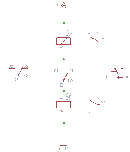

von Michael U. (amiga)
die klassische Schaltung mit einem kleinen Haken:
die Relais müssen bei 12V Spannung 6V-Typen sein und werden beim Drücken
des Tasters jeweils mit 12V angesteuert.
Wie heutige Relais das finden, habe ich nie probiert, bei alten Relais
wurde es nur kritisch, wenn der Taster lange blockiert war, dann wurde
die Wicklung ziemlich warm...
Bei üblichen Betätigungszeiten stört es auch aktuelle Relais nicht.
Gruß aus Berlin
Michael
hmmm, vergessenes Bild bei Bearbeiten noch anhängen geht offenbar
nicht...
Gruß aus Berlin
Michael

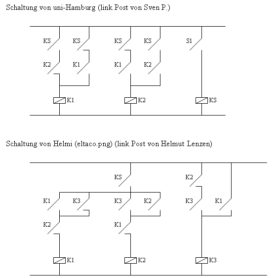

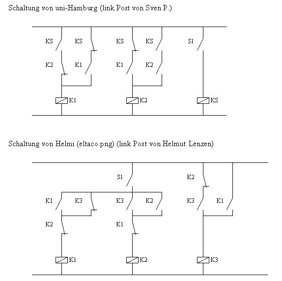

von Hannes (Gast)
erstmal vielen Dank für die Rückmeldungen aus allen Richtungen, ich habe
die Schaltungen mal zusammen unter Lupe genommen.
@Sven P, deine gelinkte Schaltung basiert darauf das im Anzugsmoment der
Öffner des Relais erst dann öffnet wenn der Schließer schon geschlossen
hat, selbiges gilt nur andersherum für den Abfallmoment, kann das sein?
Ansosnten muss man die Relais mit 2 kleinen Kondansatoren versehen!?
Es ist die obere in meiner Darstellung.
@Helmi, deine Schaltung funktioniert 100%. Mein Ziel war es eine
Schaltung zu entwickeln die mit maximal 3 Relais an einem Taster mit
einem Schließer und mit Relais mit maximal 2 wechslern läuft, leider
geht das mit deiner Schaltung nicht, oder? aber die Funktionsweise ist
genial.
Es ist die untere der beiden in der Darstellung.
Daraufhin lege ich jetzt noch persönlich eine selbst oben drauf.

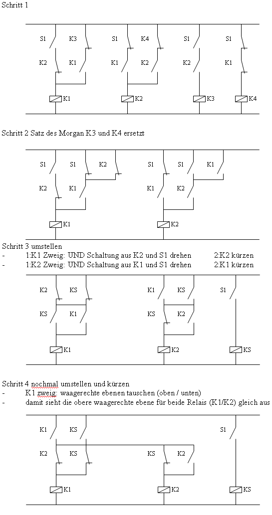

von Hannes (Gast)
und hier die Lösung, funktioniert auch 100%ig.
Gruß Hannes
verstehe ich nicht...
Wenn S1 schließt zieht KS an und schließt seine 4 Kontakte.
Damit ziehen K1 und K2 an und halten sich selbst.
Und nun?
Bleibe ich doch bei meiner Schaltung, die geht wenigstens. ;-)
Gruß aus Berlin
Michael
von Helmut L. (helmi1)
@Michael U. (amiga)
Das sind nicht alles Schliesser er hat auch öffener verwendet.
Helmut Lenzen schrieb:
> @Michael U. (amiga)
Naja, bin ich wohl zu alt zu... ;)
Früher (tm) waren Öffner auch eindeutig geschlossen in Ruhelage, da
konnte man den Stromweg noch einfach verfolgen.
Wäre nett, wenn es mir jemand erklärt.
Gruß aus Berlin
Michael

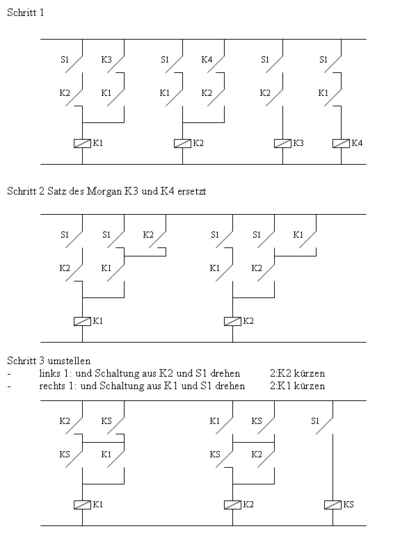

von Hannes (Gast)
ich habe die Darstellung nochmal überholt und meine Schaltung nochmals
gekürzt. Aber hier erstmal die Überholten Zeichnugen:
Hannes

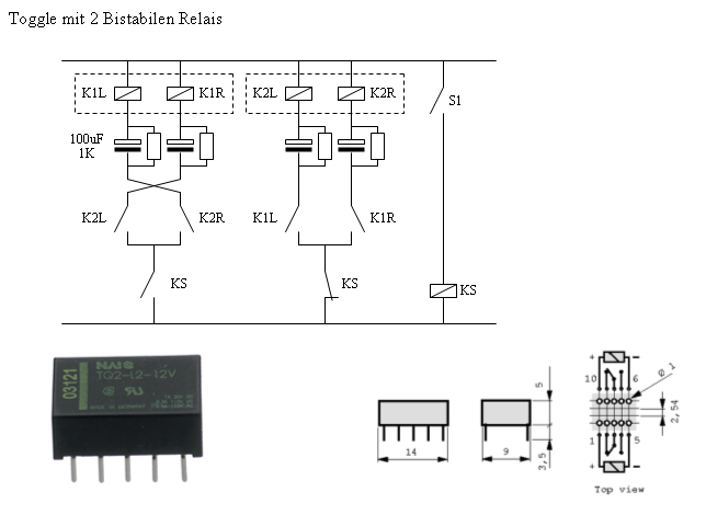

von Hannes (Gast)
hier noch eine Möglichkeit das ganze mit 2 Bistabilen Relais zu machen,
wenn man möchte das die Stellung auch im stromlosen Zustand erhalten
bleibt.
Die Schaltung benötigt zudem im Ruhezustand fast keinen Strom, wie ein
Stromstoßrelais oder ein mechanischer Schalter.
Gruß,
Hannes
