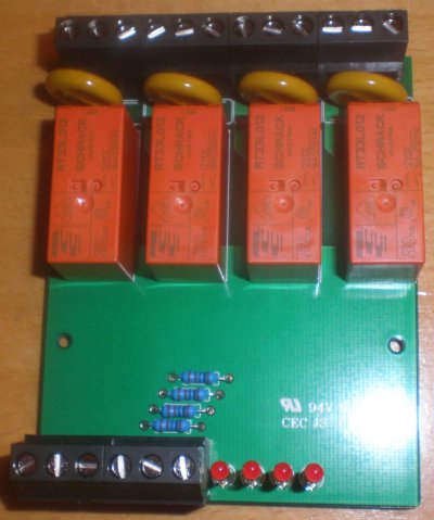

von Carsten W. (carsten_w)
mal kurz etwas zur Hardware. Ich möchte bei mir auch Steckdosen
schaltbar machen und fand den Relaistyp (12A) der HAP-Platine noch nicht
ganz überzeugend.
Auf Fotos eines KNX-Schaltaktors von Berker habe ich einen Relaistyp
(16A) gefunden, der eigentlich ideal für diese Anwendung ist.
http://de.rs-online.com/web/search/searchBrowseAction.html?method=getProduct&R=5349489#header
Dieser verkraftet Einschaltströme bis 165A!
Carsten
von Ben (Gast)
ich hatte damals die Relais gewählt, weil sie halt bei r****elt gut
verfügbar und recht preiswert sind und zudem die Leiterbahnbreiten eh
nicht mehr als 10A zugelassen haben. Mit >35µm sieht das wieder anders
aus, wobei man auch nicht den Abstand zwischen den Leiterbahnen ausser

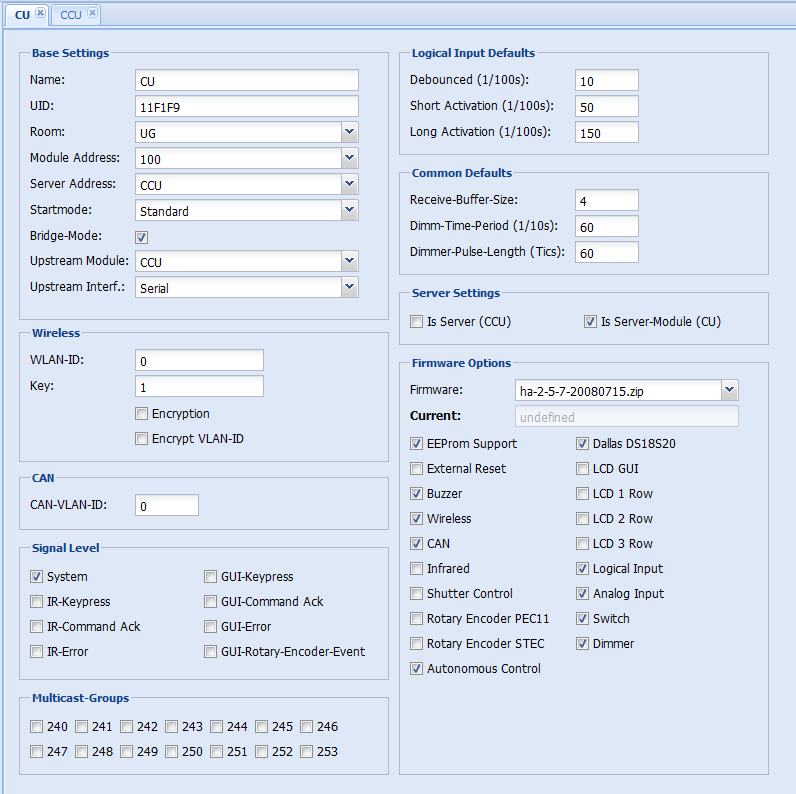

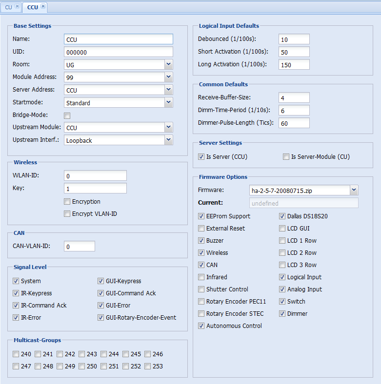

von Frank H. (java256)
Hallo Ben,
ich habe oben die Screenshots von meiner Config angehängt und auch
einmal die Config für die CU. Dabei habe ich schon sehr viele
unterschiedliche Konfigurationen probiert aber alle liefern das gleiche
Ergebnis auf der Konsole.
Im Moment stört mich ein wenig dass wenn ich das Funkmodul nicht mit
kompiliere wenigsten ein paar Zeichen in HTERM sehe. Das passt aber
überhaupt nicht mit deiner Erklärung zusammen. Denn da dürfte ja auf
RX/TX überhaupt nichts passieren.
Ich werde mir die Tage mal noch einen anderen Adapter organisieren und
ausschließen das es daran liegt.

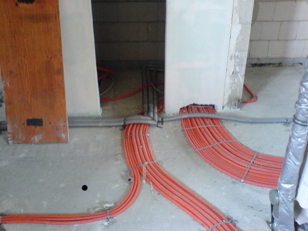

Bei mir sind auch die Putzer dran. Ich habe aber leider noch nicht die
Platinen für die neuen Aktoren fertig und suche noch eine Möglichkeit
die ätzen zu lassen.
Hier mal Bilder der Zuleitungen fürs EG und OG.
Carsten

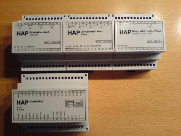

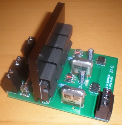

ich habe für meine HAP Installation drei neue Aktoren im REG4 Format
entwickelt. Charly war so nett diese Ätzen zu lassen. Bei Interesse
können bei ihm noch welche davon bestellt werden.
- 16A Schaltaktor 4fach
- Jalousieaktor 4fach
- Mosfetdimmer 300W 2fach
Sobald die Platinen bei mir sind, stelle ich noch Fotos ein. Vorab schon
mal Bilder von den Aktorengehäusen ;-) .
Carsten
Ich habe die drei neuen Platinen jetzt bekommen. Wie gesagt können diese
bei Interesse bei Charly bestellt werden.
Wenn ich Zeit habe stelle ich die genauen Infos zu den Aktoren zusammen,
damit Ben diese auf die Homepage stellen kann.
Der 2-fach Dimmer muss übrigens nicht unbedingt mit dem Kühlkörper
ausgerüstet werden. Bei 300W Belastung werden die MosFets gerade mal
Handwarm. Die Schaltung ist in Zusammenarbeit mit Uwe entstanden.

von Joern (Gast)
Moin
sieht wirklich gut aus! Was ist der Unterschied beim Dimmer bzgl.
Bauteilen außer das der Eingang wahrscheinlich invertiert ist? Ich hab
zeitlich das ganze nicht mehr verfolgen können...
Hoffe ich kann nach dem Maler meine Sachen auch bald einbauen bevor der
Umzug startet, sonst gibts es nur Ipod-Bedienung oder Kerzen :D
Störungsprobleme bzgl. 5V und Tastern sind bis jetzt bei keinem
aufgetreten oder?
@Joern
Der Dimmmer muss nicht invers angesteuert werden, sprich wenn kein
Signal anliegt ist die Lampe auch aus. Ausserdem ist der
Standbyverbrauch durch das Kondensatornetzteil und dem N-Anschluss
relativ gering.
Mein Elektriker hat jetzt angefangen in der Unterverteilung alle Kabel
auf Durchgangsklemmen zu legen und dann kann ich die HAP-Komponenten
einbauen.
Ich bin auch mal gespannt ob es Probleme wegen der 5V Steuerspannung
gibt. Zumindest habe ich zu jedem Schalter abgeschirmtes CAT5 gelegt.
Zu den anderen Aktoren:
Der Jalousie/Rollo-Aktor ist einfach nur von REG6 auf REG4 geschrumpft
und hat weiterhin die mechanische Verriegelung gegen gemeinsames
betätigen von Auf und Ab.
Der Schaltaktor ist so gut es geht auf 16A ausgelegt und die Relais
vertragen einen erheblich größeren Einschaltstrom. Das Pinlayout des
Relais ist etwas ungünstig weshalb ich auch hier auf eine doppelseitige
Platine ausweichen musste.
Carsten

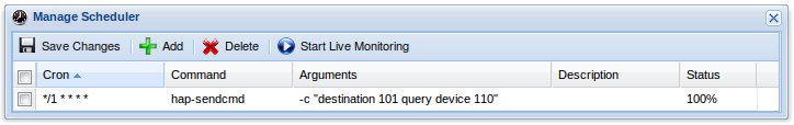

@Uwe
Ich habe dieses Testmacro mal ausprobiert, das funktionierte soweit.
#!/bin/bash
rc=$(/opt/hap/bin/helper/hap-sendcmd2.pl "destination 202 set device 40
value 30")
Und in diesem Format kann man Cronjobs anlegen um z.B. Temperaturwerte
kontinuierlich auszulesen.
Jede Minute ein Device abfragen:
*/1   * * hap-sendcmd -c "destination 203 query device 50"
Carsten

von Eugen R. (eugen7337)
@ Carsten W.
ich bin gerade mit deiner Firmware am rumprobieren. Und Zwar ich habe
den µC mit folgenden Einstellungen
#define COHAES                // EEPROM-Support                    (Bit  0 -  0)
//#define COHAER                // Externer Reset                    (Bit  1 -  1)
//#define COHABZ                // Buzzer                            (Bit  2 -  2)
//#define COHAFM                // Funkmodul                         (Bit  3 -  3)
#define COHACB                // CAN-Bus                           (Bit  4 -  4)
//#define COHAIR                // Infrarotschnittstelle             (Bit  5 -  5)
//#define COHALCD 2             // siehe oben                        (Bit  6 -  7)
#define COHALI                // Logischer Eingang                 (Bit  8 -  8)
//#define COHAAI                // Analoger Eingang                  (Bit  9 -  9)
#define COHADIDS1820          // Dallas Digitales Thermometer      (Bit 10 - 10)
#define COHASW                // Geschalteter Ausgang              (Bit 11 - 11)
#define COHADM                // Gedimmter Ausgang                 (Bit 12 - 12)
#define COHARS                // Rollladensteuerung                (Bit 13 - 13)
//#define COHADG 2              // siehe oben                        (Bit 14 - 15)
//#define COHAGUI               // Bedienoberfläche                  (Bit 16 - 16)
#define COHAAS                // Autonome Steuerung                (Bit 17 - 17)
geflasht.
Muss man noch irgendwas beachten. den nach dem Flashen wenn ich die CU
anschließe kommt kein Time-request und ich kann auch die CU nicht
erreichen. wenn mit gleichen einstellungen die Firmware von Ben
compeliere dann ist die Hex kleiner. Wahrscheinlich liegt es wegen
deiner überarbeitete Dimmerfunktion. oder mache ich was Falsch.
Vielen Dank
Grüß Eugen
Eugen Rein schrieb:
> langsam kommt mir so ein Gefühl das ich hier Ignoriert werde. habe ich
> jemanden was angetan oder passen meine Fragen einfach nicht in den
> Thread?
> ihr müsst natürlich mir nicht antworten aber ich würde gern den Grund
> erfahren.
Hi Eugen, wenn du den Thread verfolgst siehst du dass ich zurzeit
Umziehe, glaube mir da hast du andere Sorgen als im Internet zu surfen.
Im Moment kann ich das Licht nur per GUI einschalten, da mir die Zeit
fehlt die Taster anzuschliessen, meine Familie ist begeistert ... .
Kurz zu deinem Problem. Spiele mal mit der Option "Startmodus" der CU
rum. Ich habe letztens die Adressen der CUs ändern wollen und habe dann
ebenfalls anschliessen kein ACK bekommen.
Erst der Umweg über die alte Adresse (die erreichbar war) und setzen des
Startmodus "Full System Reset" und anschliessender Adressänderung hat
den Erfolg gebracht. So etwas in der Art wird es auch bei dir sein.
Carsten (der irgendwann mal wieder mehr Zeit an ;-) )
ok. Vielen Dank
zumindest weiß ich daß ich niemanden was angetan habe. :-)
ich danke dir nochmal.
ich bin selber vor 2 Monaten umgezogen und der Stress ist mir bekannt.
ich wünsche dir viel Gelingen
von Uwe (Gast)
@Eugen:
Lad die Firmware mal in die HAP-GUI, wähl in der GUI Deine
Compilereinstellungen und Speicher ab.
Dann auf der Konsole ./hap-firmwarebuilder -m XXX -f
(Die XXX durch die Moduladresse ersetzen die Du mit ./hap-showmodules
ermitteln kannst ersetzen.)
Oder hast Du vergessen das Format der Ausgabedatei beim Compilieren von
Hand vergessen ?
MfG   Uwe

Kurzer Bauzwischenstand: Das Dachgeschoss und das Obergeschoss wird
jetzt von HAP kontrolliert ;-) .
Zurzeit: 3 CUs, 2 Jalousieaktoren, 2 Dimmeraktoren, 3 Schaltaktoren
Probleme mit Störungen der 5V Steuerspannung zu den Schaltern hatte ich
noch nicht.
Eingänge: Taster, Fensterkontakte, Temperatursensoren, in Vorbereitung
noch ein Bewegungsmelder.
Wenn der Empfang gut ist kommt auch der DCF77 Empfänger noch auf diese
Etage.
Carsten

von Eugen (Gast)
kleine nachbesserung von Cronjob Befehl
>@ Carsten W.
>>*/1     hap-sendcmd -c "destination 203 query device 50"
s. Anhang
Über cron-Daemon kann man hier Lesen
  http://de.wikipedia.org/wiki/Cron

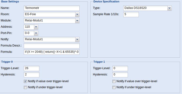

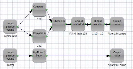

möchte gerne was für Autonome Steuerung beitragen:
im Anhang ist eine mögliche Kombination zur temperaturabhängige Ein-
bzw. Auschaltung.
Wenn der Trigger kommt wird z.b eine Lampe eingeschaltet. wenn laut
Hysteresis die Temperatur um 2 grad  abfällt wird z.B Lampe
ausgeschaltet.
Die Lampe kann man Parallel mit einem Taster einschalten bzw.
ausschalten.
Die Schaltung ist getestet und läuft.
wenn es Verbesserungen gibt dann wäre ich sehr froh darüber.
Mit freundlichen Grüßen

Im Prinzip wählst du in der GUI "Chart" aus und gehst dann bei den
Optionen auf "Chart-Data". Da legst du dann einen Datensatz für das
Diagramm an.
Unter "Elements/Line" wählst du das HAP-Device, welches angezeigt werden
soll. Die restlichen Parameter betreffen nur die Optik des Diagramms.
Allerdings musst du für den Temperaturverlauf noch einen Cronjob
anlegen, der das Device z.B. alle 60 Sek. abfragt. Von sich aus sendet
ein Temperatursensor nämlich keine Werte.

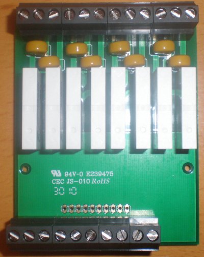

von Jörn A. (joern_)
Moin
also ich bräuchte mal Hilfe zu den Relaiplatinen!
Mit Lampen funktionieren sie wunderbar aber bei Rollos rauchen die
Varistoren ab und schalten dann voll durch nach paar Vorgängen! In
keinem Moment sind beide Kanäle an gewesen aber teilweise wurde das
Rollo noch angesteuert wenn es schon oben war. Dann fing der Varistor
plötzlich an zu qualmen und war im Anschluss natürlich voll
durchschaltet!!
Varistor normal eingelötet und von Reichelt/Conrad...
TNR 16G391KM 7S04 (grün)
WALSIN 391K14D
Bei beiden Firmen das gleiche!
von Robert L. (lrlr)
>teilweise wurde das
das ist ja "normal"
die haben ja einen Endschalter (oder??) d.h. da (sollte) dann überhaupt
kein Strom mehr fließen (können)...
Ja die Rollos funktionieren auch soweit aber komischer weise rauchen
genau dann die Varistoren ab! Wenn ich die Varistoren rausnehme
funktioniert alles wunderbar. Die vertragen doch 250V...
Aber das die "abbrennen" fand ich nicht sooo lustig es qualmte richtig
und danach bilden sie ein Kurzschluss parallel zum Relai!! Wer weis was
passiert wenn ich nicht den Saft nicht sofort abdrehen würde!!
(naja, was glaubst warum hier (im forum) einige der Meinung sind, dass
man keinen selberbastelbus einbauen sollte.. )
wegen den 250V:
>Hier ist die optimierte Version von dem Jalousieaktor. Der passt jetzt
>in ein REG4 Gehäuse und hat auch Varistoren. Ich setze 420V Typen ein,
>weil ich in anderen Threads gelesen habe dass je nach Motortyp
>kurzfristig die doppelte Netzspannung an einem Kontakt anliegen kann.
das steht was von 420V...
von Jörn A. (joerna)
@carsten
Können deine Relais auch "mehr" ab oder nur die Varistoren? Sonst
tausche ich die Varistoren halt gegen Spannungsfestere...
@Jörn Ahrens
(ich möcht vorweg schicken, dass ich KEINE Ahnung hab was ein Varistor
ist  und tut..)
aber, scheinbar soll er (nur) die Lebenserwartung der Relais erhöhen,
weil er (wenn sie sich ausschalten) irgendwas macht.. (was auch immer..)
wenn du mit dem rolladen gegen den Endschalter fährst, ist das Relais
weiterhin geschlossen, aber es fließt kein Strom mehr..
der varistor wird also das selbe machen  (was auch immer), nur
verursacht das geschlossenen relais dabei vielleicht irgend ein Problem
(Kurzschluss) !?!?
nur so eine Idee, wie gesagt, ich hab ja keine Ahnung..
von joern (Gast)
Also ein Varistor ist bis zu einer gewissen Spannung nicht leitfähig und
leitet über der Spannungsschwelle sehr gut.  Wenn der Strom natürlich zu
hoch wird verbrennt das Ding einfach.

Meine Frage ist viel mehr wo eine derartige Spannung im Motor ensteht
und wieso das Ding qualmt wenn an "beiden" Enden vom Varistor  (Relai
zu) Phase anliegt da dann ja eigentlich keine Spannungdifferenz anliegt.
Bzgl. der Relais haben diese laut Datenblatt eine maximale
Schaltspannung von bis zu 400V.
Ansatz wäre jetzt die Varistoren zu entfernen oder gegen einen mit >400V
zu eretzen, sofern die enstehende Spannung dies nicht ebenfalls
übersteigt und ihn verkohlt.

Ansonsten habe ich sehr lange das Internet nach Problemen mit
Rollladenansteuerungen durchsucht und darauf hin die Platine geändert.
Es kann z.B nur eine Richtung des Motors aktiviert werden.
Die Relais sind 6A Versionen von Schrack. Den Tipp die Varistoren auf
420V auszulegen habe ich aus diesem Forum, da war beschrieben dass diese
Spannung je nach Motortyp kurzfristig an den Relaiskontakten anliegen
kann.
Das hat mich dann auch davon abgehalten Solid-State-Relais zu verwenden,
wobei bei Uwe dies wohl ohne Probleme läuft.

Werde erstmal die Varistoren rausnehmen.
Seht ihr ein Problem beim Betrieb ohne Varistoren? Meine Sorge ist wenn
die auch bei evtl. 420V langsam altern und dann mit der Zeit irgendwann
durchschalten erzeuge ich genau den Effekt , das dann beim Gegenlauf bei
Kanäle aktiv sind.
Eventuell altern die Relaiskontake durch größere Funken etwas schneller.
Wenn es dein Problem löst, dann mach es doch so.
@Joern
Bevor ihr da irgend etwas bastelt, meine Version des 4-fach
Rollladenaktors hat genau diese Hardwareseitige Veriegelung und passt
zudem in ein REG4 Gehäuse. Charly, der mal eine Sammelbestellung
organisiert hat, hat wohl noch Platinen davon übrig. Er hatte sie mir
netterweise in einer kleinen Menge herstellen lassen.
Beitrag "Re: Wer hat Erfahrung mit HAP?"
Ich werde Ben auch noch die kompletten Schaltpläne aller drei neuen
Aktoren mailen, damit diese auf die Homepage kommen. Mir fehlt aber bis
jetzt noch einfach die Zeit, zumal ich zuhause auch noch auf meinen
DSL-Anschluss warte ... .
Carsten
