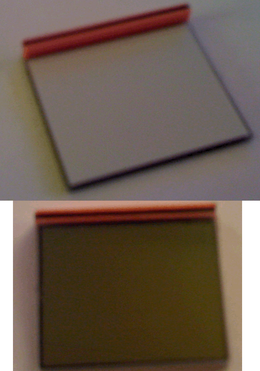

Auch hier nochmal ein Danke an die beteiligen Poster im Threat! Anbei mal zwei unscharfe Bilder des Displays, leider macht das Handy doch keine so tollen Fotos wie in der Werbung versprochen .) Hier erkene ich nicht wirklich was (also real)^^
@ Holger (Gast) >Anbei mal zwei unscharfe Bilder des Displays, leider macht das Handy >doch keine so tollen Fotos wie in der Werbung versprochen .) Das Problem liegt meist vor der Tastatur, auch beim Handy. Schon mal was von Makroaufnahmen gehört? Und minimaler Distanz zwischen Kamera/Handy und Objekt? Hmm . . . .
Holger schrieb: > Auch hier nochmal ein Danke an die beteiligen Poster im Threat! > > Anbei mal zwei unscharfe Bilder des Displays, leider macht das Handy > doch keine so tollen Fotos wie in der Werbung versprochen .) > > Hier erkene ich nicht wirklich was (also real)^^ Interessant ist eh nur die Seite mit den Kontakten (auf der Platine)
@Falk Richtig, trifft auch auf Deine Tastatur zu. man man man
@Läubi Gut, dann werde ich mal sehen was ich herausfinden kann, mit meinen Messmitteln.
> Anbei mal zwei unscharfe Bilder des Displays, leider macht das Handy > doch keine so tollen Fotos wie in der Werbung versprochen .) Das, was Du da sehen musst, wirst Du photographisch nicht leicht festhalten können. Wenn Du das Display in einem gewissen Winkel beleuchtest, wirst Du sehen, daß dort schemenhaft Leiterbahnen zu erkennen sind. Das ist die Metallbeschichtung der Glasplatten, aus denen das Display besteht. Auf beiden Glasplatten ist ein dünner Metallfilm aufgedampft, der die Segmente bildet, die aktiviert werden können. Die Beschichtung beider Seiten ist mit Kontaktstreifen verbunden, die auf einer der beiden Glasplatten vom Leitgummi kontaktiert werden. Sieht man genau hin, kann man die Stellen sehen, an denen die Leiterbahnen der anderen Glasplatte mit der mit den Kontaktstreifen verbunden sind. Das sind i.d.R. feine silberne Pünktchen. Wenn Du vorsichtig eine Gleichspannung an die Kontakte anlegst, kannst Du damit auch die Segmente aktivieren; oft reicht dafür die statische Aufladung und ein leichtes Anfassen.
