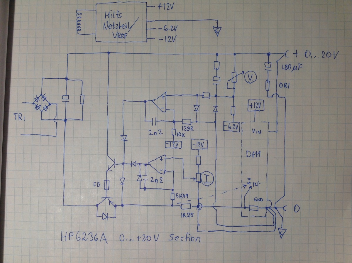

von Gerhard O. (gerhard_)
Possetitjel schrieb:
> Gern. "Hals- und Beinbruch...!" oder was soll man wünschen?
Das hört sich ominös an;-)
ich glaube jetzt war ich zu hastig.
von M. K. (sylaina)
Gerhard O. schrieb:
> Der Einfachheit halber schlage ich für jetzt vor den Trafo einfach
> manuell mit einem Frontplattenschalter umzuschalten wenn eine einfache
> Verlustleistungs Umdchaltung gewünscht wird.
Mag jetzt ne blöde Frage sein aber warum nicht automatisch mit nem
Schmitt-Trigger realisieren?
M. K. schrieb:
Wegen der gewünschten Einfachheit dachte ich, das könnte man erst später
einführen. Beim Original FS12/73 machte ich es damals mit einer
diskreten Schmitt-Trigger Schaltung und das funktionierte über
Jahrzehnte sehr gut. Vor ein paar Jahren modifizierte ich aber die
Längstransistorschaltung nach der Anatekschaltung weil sich das
elektronisch selber je nach Ausgangsspannung selber ohne Relais
umschaltet. (Siehe LNG30 oder Anatek Handbuch)

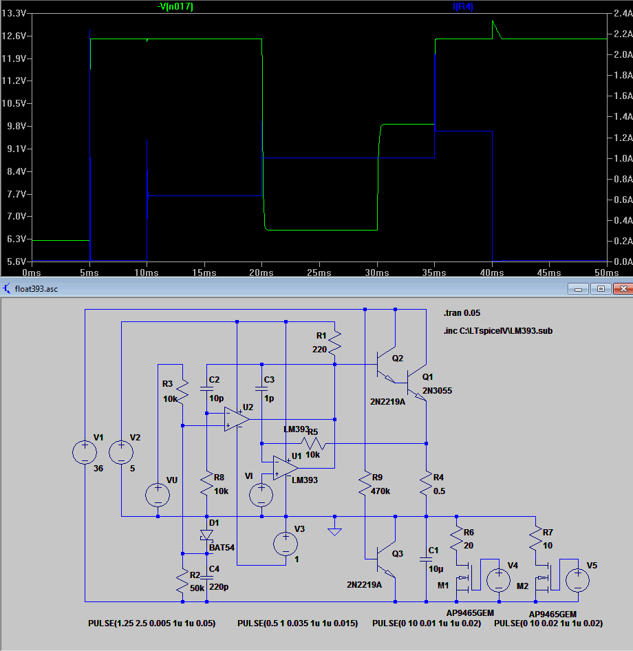

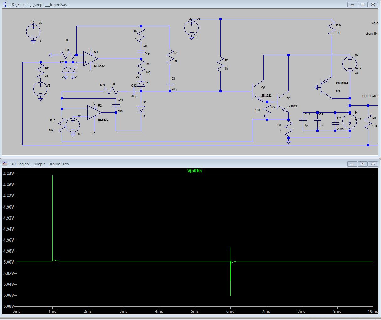

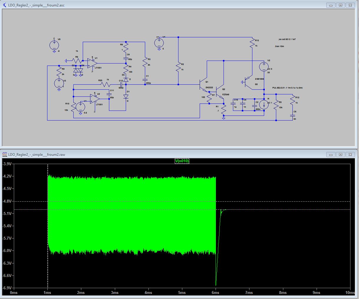

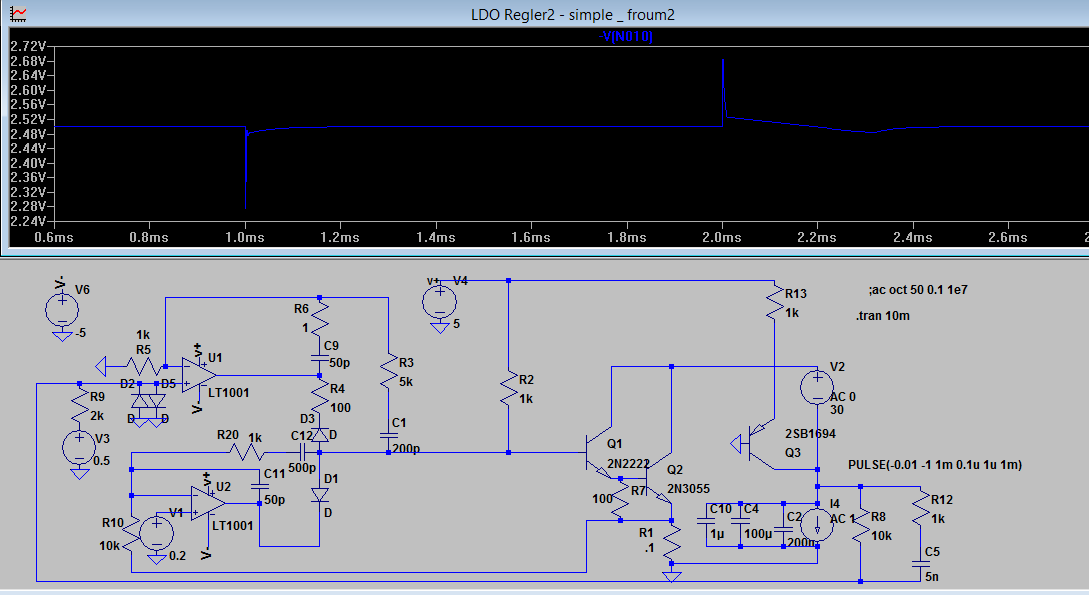

von Lurchi (Gast)
Die Schaltung aus dem ELV Heft hat allerdings auch noch einig nicht so
gut Punkte. Das Prinzip ist aber brauchbar - halt der fliegende LDO
Regler mit Hilfsspannung. Die vielen eingestreuten 100 pF Kondensatoren
sind als Ersatz für Schlangenöl benutzt um die Schwingungsneigung zu
unterdrücken. Das sollte man schon besser machen.

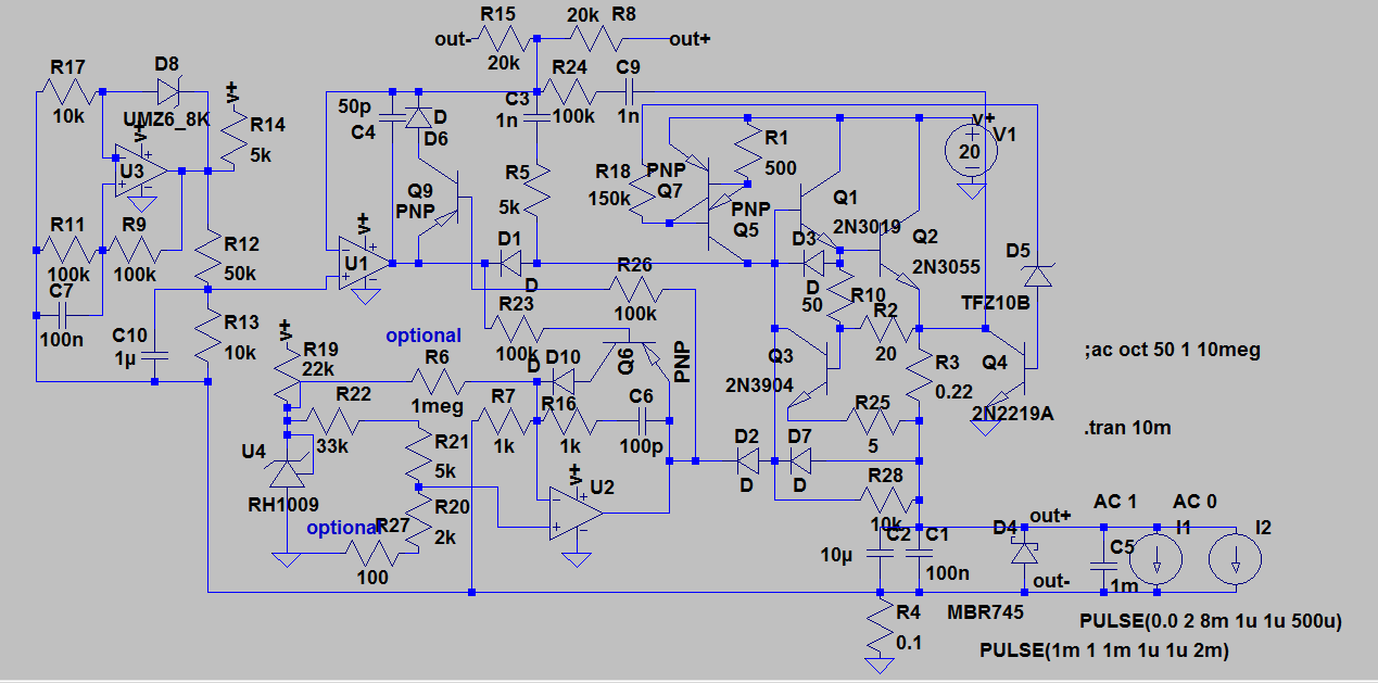

Zurück zum Regler ohne Hilfsspannung:
Im Anhang ein Vorschlag für den einfachen Spannungsregler für eine
analoge Steuerung. Die Schalung ist nicht mehr ganz so einfach, einige
der Teile sind aber optional. Man kann es also noch ein wenig einfacher
haben, wenn auch mit etwas schlechterer Performance.
Wegen der Übersichtlichkeit fehlt noch die Anzeige ob CC oder CV mode
aktiv ist. Dies ist aber einfach, etwa ein "Komparator" (ggf. 1/4 LM324)
zwischen den Ausgängen von U1 und U2.
Die Widerstände R12 / R13 bzw. R21/R20 stehen für Poties für Spannung
bzw. Stromlimit.
Als Referenzen können etwa ein TL431 für U4 und eine Zenerdiode (z.B.
5,6 V wegen relativ nedrigem TK) oder ein LM329 (niedriger Tk niedriges
Rauschen) sein.
Eine andere Referenz, wie TL431 ist natürlich auch möglich. Die
Schaltung um U3 mit der Spannungsreferenz sorgt dafür, dass ein
konstanter Strom über Ref. Schaltung fließt. Der Widerstand R14 ist
optional und hilft vor allem der Simulation.
Ein wenig zur Erklärung:
Die Schaltung um U1 ist der Spannungsregler. C4 ist je nach
Geschwindigkeit des OPs nötig - mit dem langsamen LM324 geht es ggf.
ohne, ein wenig Kapazität dort hilft aber bei der Stabilität. D6 und Q9
sind im Prinzip Optional und helfen dabei den Übergang vom CC zum CV
mode zu verbessern. Damit wird verhindert dass die Spannung am Ausgang
des OPs zu weit ansteigt, wenn die Stromregelung aktiv ist. Der Teil mit
C9 und R24 ist ggf. auch optional, hilft aber auch beim CC -CV Übergang
und erlaubt eine schnellere Auslegung der Regelung. In Grenzen wird
damit ein niedriger Ausgangswiderstand der Endstufe weniger wichtig.
Die Schaltung um U2 ist der Stromregler. D10 und Q6 sind analog zu D6
und Q9 dafür zuständig dass der nicht aktive Regler weg läuft. Damit
kann die Stromregelung zum Teil deutlich schneller ansprechen, vor allem
bei niedrigen Spannungen. Die Widerstände R6 und R27 sind optional um
einen Offset des OPs auszugleichen. Je nach Vorzeichen wäre nur einer
der beiden nötig.
Die Stromregelung wird unterstützt von Q3 als schnelle, aber fest
eingestellte Strombegrenzung (so wie gezeigt ca. 1,5 A). Der Widerstand
R25 ist in der Simulation hilfreich für Stabilität - für die kurze Zeit
in der das schnelle Limit normal nur aktiv ist, könnte man ggf. drauf
verzichten. Über R2 und R10 kann das Stromlimit mit kleineren
Widerständen auskommen. Theoretisch könnte man über einen extra Strom
von der neg Seite das Stromlimit bei höherem Strom anheben - lohnt aber
eher nicht.
Q5,Q7,R18 und R1 sind 1Stromquelle, die den vorher dort vorhandenen
Widerstand ersetzt. Damit kommt man mit der Spannung etwas höher, ohne
dass der Strom für die OPs so hoch wird, dass es nach unten ggf. nicht
mehr ganz bis 0 V reicht. Den Widerstand R18 müsste man an Q4 anpassen,
so dass sich ein passender Ruhestrom (ca. 10 mA) einstellt. Wenn man bei
R18 einen Schalter einbaut, hätte man eine Art Schalter für den Ausgang.
Es bliebe aber ein kleiner Strom über R8 von der Spannungsregelung, d.h.
man müsste zusätzlich die Spannung auf 0 stellen.
Über die Zenerdiode in Reihe zu R18 wird verhindert das der Regeler bei
zu kleiner Spannung aktiv wird.
Die Diode D3 ist optional und hilft in einigen eher seltenen Fällen für
eine schnellere Reaktion. Die Diode D7 ist dagegen nötig, als Schutz für
die Endstufe und auch für die Stabilität bei einem Sprung auf einen
kleinen Strom mit gleichzeitig viel Kapazität am Ausgang.
Der Teil am Ausgang rechts der Diode ist nur zum testen der Schaltung,
also nicht Teil des Netzteils.
Die genaue Auslegung der Widerstände kann man noch anpassen, etwa um mit
weniger Werten auszukommen. Es gilt auch noch ein Abwägung zwischen
schneller Regelung und Toleranz gegen Variationen zu finden. Die Größe
des Elkos am Ausgang ist ein Abwägung mit der Ausschläge bei
Lastwechseln Wichtig ist dabei eine eher niedriger ESR Wert für C2.
Irgendwas um 0.2 Ohm wäre wohl ideal, 1 Ohm geht aber auch noch.
Die Dioden ohne Bezeichnung können 1N4148 oder ähnliche sein, die
Transistoren ohne Bezeichnung etwa 2N3904/6 oder BC548/BC550
Bei den OPs sollte ein LM324 ausreichend schnell sein. Man kann aber
auch schnellere OPs (z.B. OPA4171, MC34074 oder die entsprechende 1/2
fach Version) nutzen. Dann wird C4 ggf. nötig und ggf. könnte auch die
Stromregelung einen entsprechenden Kondensator vertragen. Vor allem die
Stromregelung könnte damit noch etwas schneller werden. Bei der
Spannungsregelung könnte man noch eine schnellere Auslegung der
Kompensation wählen.

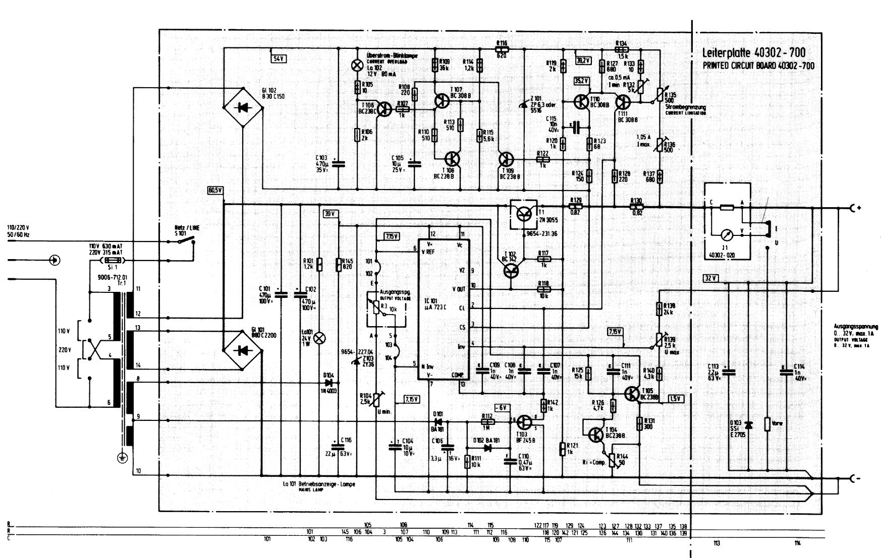

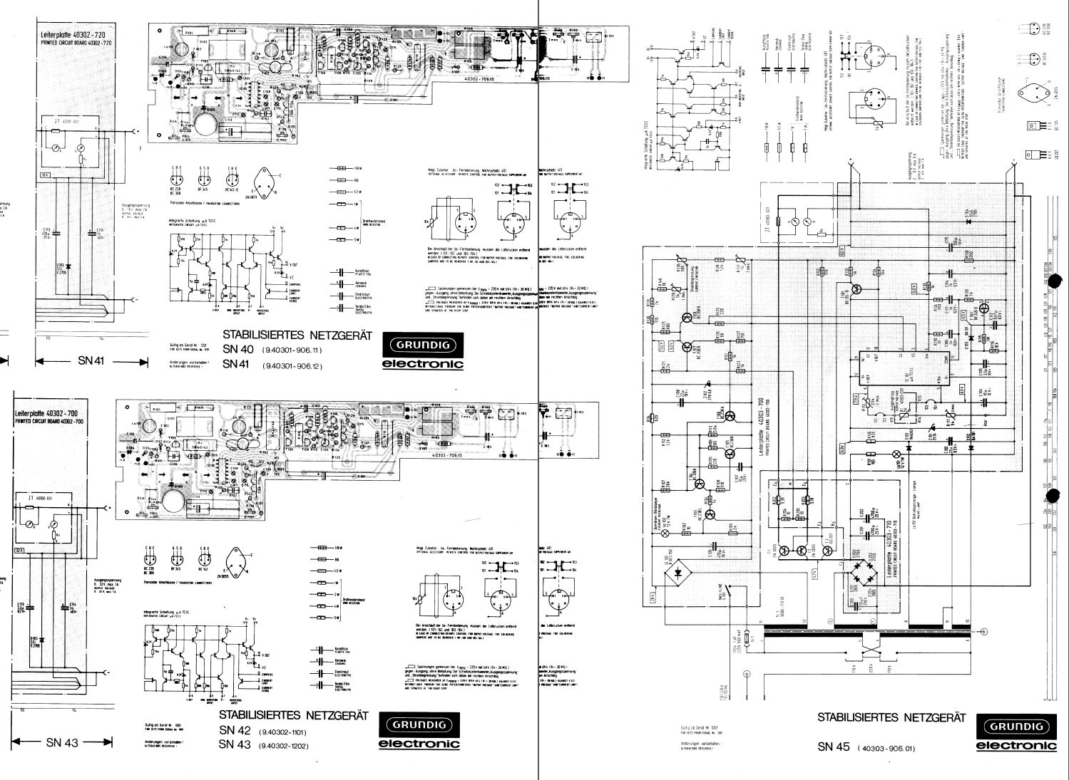

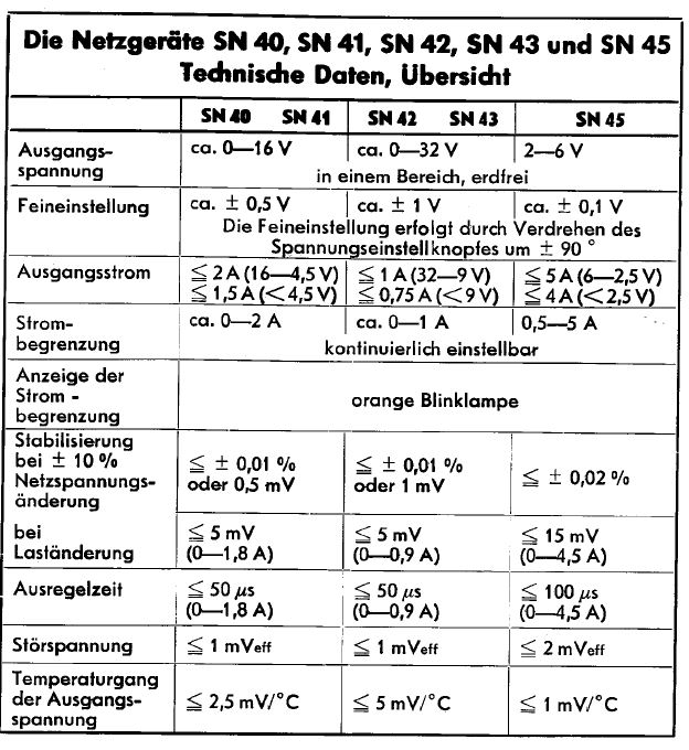

Grundig hat einige nette Designs sogar mit dem LM723, siehe SN41 Serie

HP Service Handbücher: E3611A u.ä. Sind alles dankbare, nachbaubare,
moderne industrietaugliche Schaltungen die wirklich funktionieren. Habe
in den 80er Jahren zwei HP LNGs nach gebaut und die funktionieren alle
sehr gut.

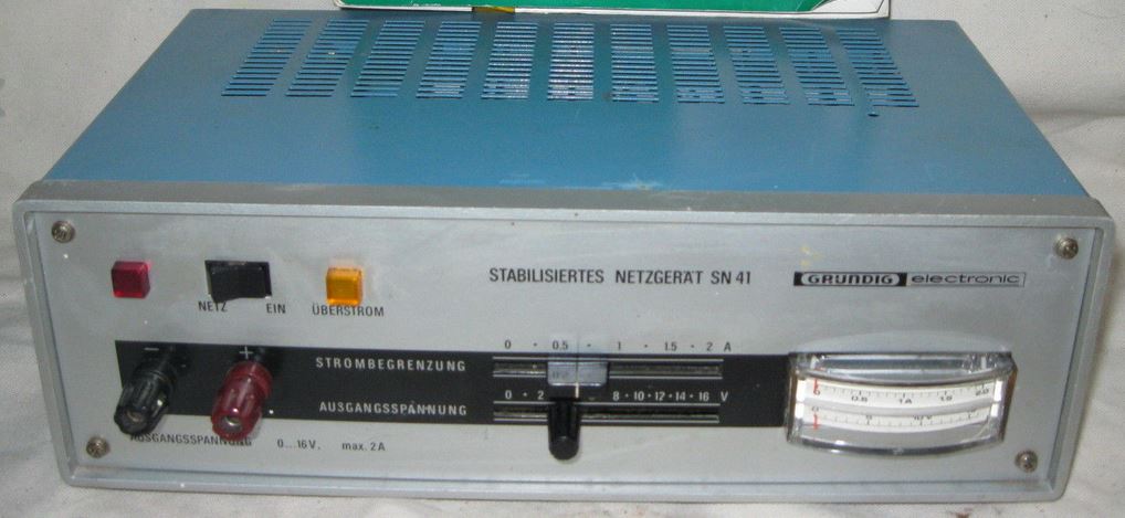

Wo wir gerade beim Thema sind: ich lese immer wieder das die Designs mit
dem LM723 bei vielen nicht sehr beliebt sind. Warum ist das so? Was ist
das Problem mit diesem Baustein?
rhf
von MaWin (Gast)
Roland F. schrieb:
> das die Designs mit dem LM723 bei vielen nicht sehr beliebt sind. Warum
> ist das so? Was ist das Problem mit diesem Baustein?
Keine Stromregelung, sondern nur eine Strombegrenzung (nicht fein
einstellbar und weicher Übergang).
Und wenn man sowieso eine Stromregelung mit OpAmp nachrüsten will, kann
man gleich einen Doppel-OpAmp nehmen und die Spannungsregelung auch von
ihm machen lassen, dann braucht man keine Klimmzüge wie beim 723 für
einen durchgängigen Bereich ab 0 zu machen.
Bleiben nur diejenigen Leute übrig die sich jeinen
Spannungsreglerentwurf zutrauen, warum die dann aber glauben dass ihr
drangestrickter Stromregler nicht das Design verhunzt, ist unklar.
Die Schaltung  bei der der 723 nur die Hilfsspannung für die
eigentlichen (dort 741, besser LT1013) OpAmps stabilisiert und seine
rauscharme Z-Diode als Referenz zur Verfügung stellt, sind noch die
besten mit 723.

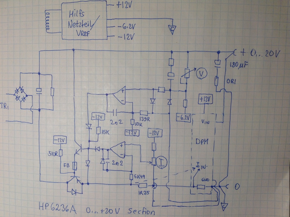

von Bernhard D. (pc1401)
Hier als Anregung noch zwei gut dokumentierte Neetzteilprojekte.
Zum einen ein Netzteil basierend auf dem in der HP Application Note 90B
S.19 gezeigten Prinzip:
http://www.paulvdiyblogs.net/2017/07/my-new-power-supply.html
Könnte man z.B. noch um eine Trafoumschaltung erweitern.
Dann noch eine gepimpte Version des weiter oben genannten
China-Bausatzes:
http://www.paulvdiyblogs.net/2015/05/tuning-030v-dc-with-03a-psu-diy-kit.html
Je nach Anspruch sieht beides brauchbar aus.
Gruß,
Bernhard

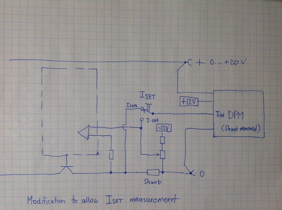

von W.S. (Gast)
Walta S. schrieb:
> hören wir auf die Minderheit die laut schreit oder achten wir auf die
> stillen Mitleser, auf die konstrukitven Kritiker?
Das fällt schwer, denn die stillen Mitleser sind (per definitionem) eben
STILL.
Ansonsten:

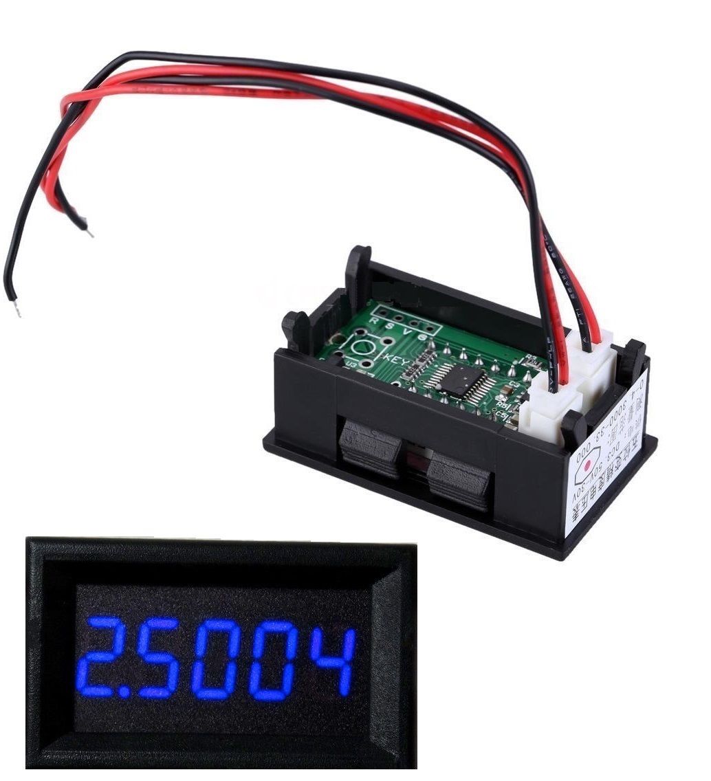

ich hatte mir vorsorglich für diesn Thread beim freundlichen Chinesen
ein paar 10gang-Potis und paar von den billigen U/I-Anzeigen geordert
und grad heute kamen sie an. Die Potis (Dmr 20 x Länge 35) haben ne 4 mm
Achse und scheinen Leitplastik-Typen zu sein. Bei den UI/-Anzeigen sitzt
der I-Shunt auf der LP (ist ein zum U gebogenes fettes Stückchen
Widerstandsdraht) und er ist mit seinem Minuspol identisch zu dem
Minuspol der Versorgung. Also gehört diese Sorte von Anzeige zwischen
Minus vom Ladeelko und dem Rest der Schaltung. Die LP kann man
herausnemen und ggf. anstelle der I-Steckkontakte derbe Litzen anlöten.
So. Ansonsten kommt von mir erst ne Schaltung zum Diskutieren, wenn ich
dazu Zeit haben werde. Kann dauern, momentan ist Stress.
W.S.
von Lurchi (Gast)
Wenn man ein fertiges Anzeigemodul nutzen will, muss man halt bei der
Schaltung ein wenig Rücksicht darauf nehmen. Der Shunt an der negativen
Versorgung ist ggf. nicht so sehr das Problem. Ein Problem könnte es
werden, dass ggf. etwas zusätzlicher Strom darüber fließt. D.h. man hat
ggf. einen kleinen offset (z.B. 1 mA für die Versorgung der Referenz).
Wenn bei der Spannungsanzeige auch noch Versorgung und Messeingang
zusammenfallen fließt ggf. auch noch der Strom für die Anzeige mit über
den Shunt - das wäre ggf. ein echtes Problem !.

Die Module sind trotz des geringen Preises nicht so schlecht. Der
typische Aufbau ist ein MCP3421 18 Bit ADC mit interner Referenz (mit
Temperaturkompensation) und ein billiger 8 Bit µC (z.B. STM8...).
Der ADC hat einen Differenzeingang, könnte also gut passen und zumindest
eine kleine Spannung zwischen der neg. Versorgung und dem neg. Eingang
kompensieren.
Ein Modul für den Strom könnte ähnlich funktionieren.
Wie die Chinesen das für den Preis hinbekommen ist da schon ein wenig
die Frage. Bei entsprechender Menge und ggf. Restposten LEDs scheint es
zu passen. Bei einigen der günstigen Chinesischen Module (z.B. DDS mit
AD9850) sind die Preise halt wirklich niedrig.
von Franz B. (rcs)
Carl D. schrieb:
> 5 Stellen für 5€?  Es lebe der Glaube an die exakte Zahl!
4,5 Stellen für 4,46€.
Die ersten, welche ich geordert hatte, waren erstaunlich genau.
Wie genau kann ich nicht mehr sagen, aber die nächsten werde ich mal
ausmessen.
von Carl D. (jcw2)
Franz B. schrieb:
> ausmessen.
Wenn man versteht, was man da abliest, dann ok. Aber es gab hier schon
genügend NT-Bastler, die damit absolute Milivolt messen würden.
2,5006V sieht schon toll aus, kosten normalerweise aber ein paar Nullen
mehr. 18Bit sind da nicht das einzige, was es braucht.
von Franz B. (rcs)
Richtig - allerdings ging es bei den ersten Modulen eher um eine
Trend-Anzeige. Auflösung ja, Präzision im Rahmen der Vorgabe dieser
Dinger.
Die neuen werde ich mal ausmessen, bin ja mal gespannt!
Zumal ich ein Amperemeter mitbestellt habe, auch mit getrenntem
Massebezug.
Ich hab auch solche Displays im Betrieb und ignoriere die letzte Stelle
- dann sinds noch 2,500V - das ist mir genau genug ;-)

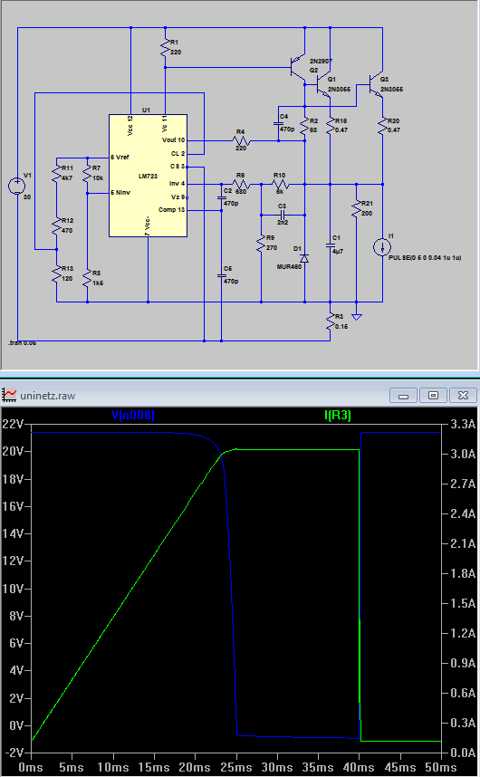

von MaWin (Gast)
juergen schrieb:
> Stromregelung oder Strombegrenzung macht für mich keinen Unterschied.
Wenn man die Begriffe nicht kennt, wird das so sein.
> Die Strombegrenzung läßt sich übrigens auch sehr schön fein einstellen
> bei diesem IC 723! Das ist nur ein Sache der Beschaltung.
Cool ! Du kennst sicher die nötige Beschaltung.
Das IC selbst bietet nur einen Transistor zur Strombegrenzung an.
An dem steigt mit steigendem Strom und damit Spannungsabfall am shunt
die Basis-Emitterspannung und ab einem bestimmten Wert zweigt der
Transistor vermehrt Strom aus dem Regelverstärker ab und zwingt dessen
Spannung nach unten.
Eine übliche Schaltung ist in (mit zu korrigierendem 2u2 als 2n2)
http://www.produktinfo.conrad.com/datenblaetter/100000-124999/116661-as-01-de-Universal_Netzgeraet_30V_3A.pdf
deren Effekt man schon in uninetz2.gif sieht: Die Spannung (blau) bricht
schon bei 2.1A (grün) vor vollem Einsatz der Strombegrenzung
(eingestellt auf 3.05A) erkennbar ein, bei 2.8A um 1V.
Aber es kommt noch viel doller: Da die UBE mit -2mV/GradC
temperaturabhängig ist und der Chip von 25 bis 125 GradC heiss werden
kann, wird die Strombegrezung immer sensitiver: Ein heisser Chip regelt
schon bei 2/3 des Strom ab den man bei kaltem Chip eingestellt hat, also
z.B. bei 2A statt 3A. Und weil der Chip bei viel Strom warm wird, dann
den Strom begrenzt so daß es weniger Strom wird, neigt er zum
motorboating: Er regelt in thermischer Oszillation von selbst ständig
rauf und runter.
> Man kann den Abschalttransistor im IC auch umgehen und separat die
> Begrenzung einrichten. Der Zugang dafür ist am IC vorhanden.
> Das ist alles mit einer sehr einfachen Schaltung zu realisieren.
Sehr einfach, klar. So einfach, daß du leider keine Ahnung hast Wie.
Wenn man einen OpAmp zusätzlich spendieren will, stellt sich die Frage,
warum man den unsäglichen 723 für die Spannungsregelung braucht. Auch
das könnte man einfacher mit einem modernen single supply OpAmp aufbauen
und muss dann keine Klimmmzüge mehr mit Regelbarkeit ab 0V machen. Ich
verstehe nicht, warum für dich eine zusätzliche genaue Stromregelung
einfach ist, aber dich die Spannungsreglung vor so unüberwindbare
Hindernisse stellt so daß du den steinzeitalten 723 verwenden musst.
In der industriellen Fertigung ist der uA723 schon wegen der grossen
Bandbreite der Z-Diode von 6.8 bis 7.5V untauglich. Legt man das Gerät
z.B. auf mindestens erreichte 0-30V/0-3A aus, könnte es auch 0-33V/3.3A
liefern, und dafür reicht dann (falls sie je reichte) die interne
Versorgungsspannung nicht mehr aus, bei 33V gäbe es Einbrüche mit 100Hz
bei 3A Strom wegen drop out Unterschreitung. Auch wäre es blöd, wenn die
Instrumente nur bis 30V gehen, daß die Spannung vielleicht höher
einstellbar wäre. Also müsste man ein Trimmpoti einbauen. Das macht
heute in der Produktion möglichst niemand mehr, das ist
Hobbyistenniveau.
> Eine Hilfsspannung dürfte wohl kein Problem sein für
> Spannungs-/Stromeinstellung bis auf null herunter!
Bestimmt nicht, bloss wozu dann den 723 ? Ohne ihn geht es ohne
Hilfsspannung. Ich vergass, du wolltest so teuer wie möglich bauen.
> Der u723 ist der beste IC-Baustein für ein LNG! Extra für eine solche
> Anwendung entwickelt.
Genau, vor 45 Jahren.
> Einige stören sich an dem Preis! 50 Cent dafür ist ja vieeel zu wenig.
> So was billiges wollen wir ja nicht haben! Das sollte schon etwas mehr
> kosten!
Ich befürchte, weniger: Ein LM358 und TL431 muss heute reichen.
Gerhard O. schrieb:
> ur eine kleiner Hinweis von mir bezüglich eines attraktiven Doppel LCD
> Panel Meter für die LNG Projekte.
Falls von Interesse:
Beitrag "Re: Labornetzgerät - Fragen zum Schaltplan"
Ich bestellte mir so ein Panel Meter und es kam heute an und stellte
mich an es sofort zu begutachten.
Bin sehr zufrieden mit der Genauigkeit der 20V/2A Anzeigen und dem LCD
Schriftbild. Nur die blaue LED Hintergrund Beleuchtung nervt. Aber das
läßt sich vielleicht ändern. Mit den LNGs als Spannung- und Stromquellen
ist die Anzeige auch sehr stabil. Bin jedenfalls zufrieden mit dem Kauf.
Für ein LNG Projekt haben sie trotz des etwas höheren Preis mit 70mm
Breite gerade die richtige Größe und Eignung. Ungleich der gezeigten LED
Module funktionieren die Anzeigen bipolar. Allerdings ist der Minuspol
der Versorgung mit dem Shunt verbunden.
von Michael B. (laberkopp)
Hmm, schreibst du mal WIE genau ? Sind (fullrange) also auf die letzte
Stelle genau, die vorletzte, oder wie ?
Und zeichnest du mal, WELCHE Verschaltung für eine positive Anzeige
nötig ist ?
Ich denke, bei den LED-Anzeigen geht der shunt ins negative (wird aber
natürlich positiv angezeigt), für diese Verschaltung, damit der
Spannungsabfall am shunt nicht die Spannungsanzeige verhunzt.

Hallo Michael,
Zu Diensten:-)
Hier die ersten Resultate:
Als Referenzinstrument für Spannung dient ein calibriertes HP34401A und
für Strom ein calibriertes Fluke 87.
Spannung: FS12/73
Strom: LNG30
Vorg.   Ref.       DPM
0V.     0.         0
1V.     999.77mV   0.98
5V.     5.001.     4.99
10V.    10.000.    10.00
15V.    15.000.    14.99
19V.    19.901.    19.85
Umpolung: -19.82 , 19.83/2
0A.     0.         0
10mA.   0010.      .009
100mA.  0100.      .099
500mA.  0500.      .498
1A.     1000.      .998
1.5A.   1500.      1.496
1.9A.   1900.      1.891
OK. Das wär's mal für's Erste. Hoffe, es gibt Dir einen gewissen
Eindruck von der möglichen Brauchbarkeit des Instruments. Bestimmt
besser als Analog Zeigerinstrumente in Bezug auf Auflösung und
Genauigkeit.
Gerhard

Für LNG Einbau wäre vorzuschlagen, den Regler so zu konfigurieren, daß
der Serientransistor auf der negativen Seite liegt. Dann ist es möglich,
das Instrument auf Sense- und Sense+ zu beschalten und von der selben
Versorgungsspannung wie der Regler zu betreiben. Allerdings wird dann
die Stromanzeige ein Minuszeichen anzeigen. Das könnte man verhindern
indem man den internen Shunt ausbaut und die Strommessung über einen
-1OPV vornimmt. Dann könnte man auch die Strompotivorgabe zum Iset
mittels Schalter messen. Zumindest liegen dann Spannungs und
Strombezugspunkt auf gleichem Potenzial.
Ich muß die Möglichkeiten mal halt genau untersuchen. Ich habe es noch
nicht aufgemacht...
Naja, Rom wurde auch nicht an einem Tage aufgebaut.
Ich habe da DPM mal aufgemacht. Vielleicht mache ich morgen noch ein
paar Bilder vom Innenleben.
Es ist eine Einzelplatinenkonstruktion mit zwei direkt gebondeten ICs
und LCD Verbindung mittels leitender Zebrastreifen.
Zur Calibrierung sind zwei Poties vorhanden. Eines dient zur Shunt
Calibrierung und das andere für die Spannung. Ich habe der Versuchung
widerstanden, es schon jetzt zu verbessern:-)
Der Shuntwiderstant ist meiner Meinung nach unterdimensioniert. Man kann
ihn allerdings leicht auslöten wenn man so will.
Mal sehen ob sich die Hintergrund LEDs durch eine andere Farbe ersetzen
lassen. Ich mag Blaue LEDs einfach nicht.
Nachtrag:
Pech gehabt mit LEDs. Das sitzt hinter dem LCD Glas eine weiße Plastik
Scheibe mit Drähten dran. Die LEDs sind eingebettetnd ich glaube nicht,
daß man dazu kann.
: Es sieht so aus, als ob man die LED vielleicht doch entfernen kann. Es
müßte eine im  0603 Gehäuse sein. Vielleicht werde ich es doch
versuchen.
Danke, sieht so aus, als ob die letzte Stelle verzichtbar ist ...
Bleibt immer noch das Problem, wie man die Dinger einbaut.
So wie ich sie verstehe (ausser den 4 3/4 stelligen mit
Differenzeingängen), hängen bei den billigen chinesischen
Doppelpanelmetern Spannnungsteiler und shunt am 0V Punkt zusammen, also
besser so gezeichnet als wie oben.
   o-------------+----------o
Versorgung   Spannung     Ausgang dessen Spannung und Strom
                 |              gemessen werden soll
   o------------ |
   o----Strom----+----------o
Damit man am Ausgang die passende Spannung misst, muss das Ding also so
verschaltet werden, mit einer Versorgungsspannung die nicht über den
shunt fliesst.
Es stellt sich die Frage, welches Vorzeichen dann die LCD anzeigt, und
woher man die Versorgungsspannung beziehen soll.
Im Anhang ist ein Prinzipschaltbild, welches für das DPM passen würde.
Es lehnt sich an die 0...+20V Seite des HP6236A Dreifach LNG an. Ist
aber illustrativ fürs Konzept.
In dieser Beschaltung würden beide Sektionen polaritätsgerecht anzeigen.
Der interne Shunt vom DPM könnte entfernt und der Hauptmeßwidersand vom
LNG mitverwendet werden.
Nachtrag: Es fehlt ein 15K zwischen Basis vom Treiber Transistor und
-12V und von der Basis des Längstransistor nach -12V. Siehe zweites
Bild.

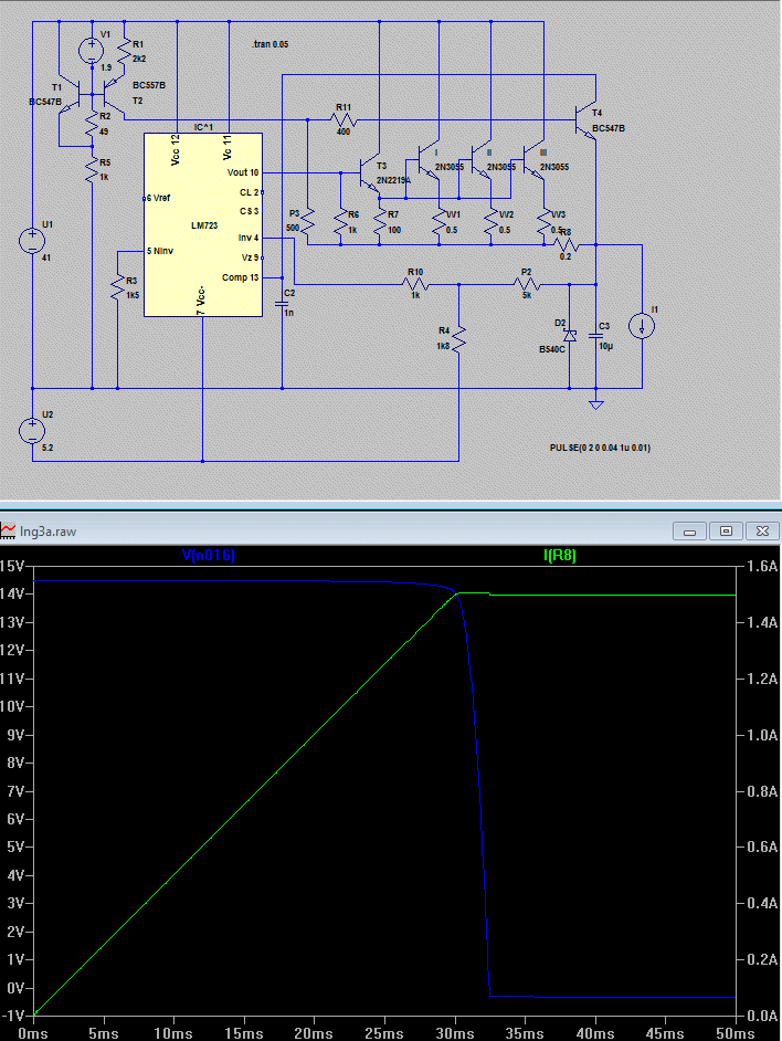

von juergen (Gast)
MaWin schrieb:
Ich denke schon! Wenn du dir vielleicht den Plan mal ansehen möchtest:
Beitrag "Re: Fehlersuche LNG (mit Zeigerinstrumenten):"
Den nehmen wir natürlich nicht! Aus diesem und auch aus anderen Gründen
nicht. Der Basis-/Emitterstrom ist Chip-temperaturabhängig, wie du auch
schon angemerkt hast. Wir machen das extern. Der Strom ist dann zwar
auch nicht völlig temperaturunabhängig. Der Fehler ist aber
vernachlässigbar.
Wer da gesteigerten Wert drauf legt, kann die andere Schaltung (anderer
Vorschlagvon mir) aufbauen. Die arbeitet völlig temperaturunabhängig.
Wenn Du das auf deine Schaltung beziehst, kann das ja wohl möglich sein.
Im Betrieb, in der Praxis, ist mir in dieser Beziehung an der von mir
vorgestellten Schaltung nichts weiter aufgefallen.
> http://www.produktinfo.conrad.com/datenblaetter/10...
Oh Gott, wie primitiv!
Zudem ist das doch alles nur Simulationsprogramm. Da gebe ich nichts
drauf!
So was gucke ich mir erst gar nicht an.
Hier ist noch eine Möglichkeit gezeigt mittels Drucktaster den
Ausgangsstrom Einstellwert anzuzeigen. Dazu wird einfach der Shunt im
DPM ausgebaut und nur der LNG Shunt benutzt. Der Drucktaster schaltet
dann bei Gebrauch den Eingang vom Shunt zum Potischleiferkontakt. Diese
Methode verwendet übrigens auch das Agilent E3611A.

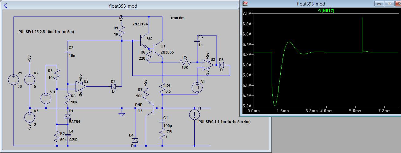

von Lurchi (Gast)
> drauf!
Für die Entwicklung einen LNGs ist so eine Simulation schon sehr
hilfreich, denn damit kann man auch ohne spezielle Messgeräte schon ganz
gut abschätzen ob eine Schaltung wenigstens theoretisch funktionieren
kann. Die Simulation alleine reicht nicht aus, aber wenn eine Schaltung
schon in der Simulation versagt ist eher nicht davon auszugehen das es
real zuverlässig funktioniert.
Es ist eher anders herum: in der Simulation funktioniert es gut und dann
durch parasitäre Effekte / Abweichungen real ggf. doch nicht so gut. In
der Regel finden sich die Ursachen für das versagen und können dann auch
in der Nächsten Simulation berücksichtigt werden.
Gerade für so eine Gemeinsame Entwicklung / Diskussion ist die
Simulation deutlich praktischer und aussagekräftiger als Aussagen wie
bei mir hat es vor 10 Jahren mal funktioniert. Eine Messung sagt auch
noch nicht viel darüber aus, wie es mit einem etwas anderen Layout
ausgeht.
Bei der Simulation hat MaWin auch ein wenig getrickst um den Effekt des
Weichen Überganges zu verstärken - die effektive Ref. Spannung ist sehr
klein gewählt und damit die Verstärkung des Reglers sehr hoch gewählt.
Für ein grobes (festes) Stromlimit als Schutz für einen Spannungsregler
ist die Begrenzung mit einem Transistor OK, da Stören die -2 mV/K und
der eher langsame Übergang nicht so. Für ein per Poti einstellbares
Limit wird es aber schon zum Problem, weil die Drift sich weiter auf den
maximalen Strom bezieht. Von einem LNG verlangt man in der Regel aber
mehr. Die Umschaltung des Shunts ist ein Weg, um die Schwäche zu
Kaschieren und mit einer analogen Strommessung auch keine so schlechte
Idee.
Ich habe die DPM Leiterplatte etwas näher untersucht. Da auf der
Schachtel Versionen mit allen möglichen Spannungs und Strombereichen
aufedruckt sind, drängte sich die Frage auf ob man nicht die
Dezimalpunkte umschalten könnte um eine zukünftige Bereichsumschaltung
realisieren zu können.
Daraufhin inspezierte ich die Leiterplatte nach
Konfigurierungsmöglichkeiten. Es gibt zahlreiche Konfigurierungs Brücken
die mit APnn markiert sind. Ich werde später mit dem Oszi feststellen ob
es da einige Brücken mit LCD Rechteck gibt und dann mal versuchen ob man
dann die Dezimalstelle nach Belieben ändern könnte.
Sollte das möglich sein, ist Meßbereichsumschaltung bei der Stromanzeige
zu Gunsten besserer Genauigkeit und Ablesbarkeit bein kleinen Strömen
leicht möglich.
Z.B ein 0 bis 199.9mA Bereich und 0 bis 1.999A Bereich oder 0 bis 1999mA
Bereich. Das hätte auch den Vorteil aus dem ungenaueren Anfangsbereich
fern bleiben zu können.
Es wäre interessant zu wissen welches LSI Device hier eingestzt wurde.
Ich vermute es ist ein rein chinesisch entwickeltes Teil. 7106 ist
vollkommen auszuschließen.
Die LED läßt sich ohne Schaden der Ylichtverteilungsplatte nicht
entfernen. Allerding steht auf der Schachtel drauf, daß das Modul mit
verschiedenen Hintergrundbeleuchtungen hergestellt erhältlich sein soll.
Die Bucht Anbieter scheinen aber offensichtlich mit Haut und Haaren dem
blauen LED Kult verfallen zu sein. Blau ist ja sooo cool! Jeder Kunde
auf Blau versessen zu sein. Oder nicht? Blau ist augentechnisch aber
ohnehin eine relativ ungünstige Farbe und deshalb unergonomisch. Grün
oder Gelb wären allemal effizienter diesbezüglich und vorzuziehen. Wer
glaubt aber einem alten Fuchs?
> hilfreich, denn damit kann man auch ohne spezielle Messgeräte schon ganz...
Warum nicht mal die bewährten HP Schaltungen wie das obig gezeigte zu
simulieren? Damals mußte ja alles noch auf dem Papier durchgedacht
werden. Für den DPM Modulanschluß ist meiner Meinung nach die HP6236
Schaltung prinzipiell sehr gut geeignet.
Das einmal notwendige Hilfsnetzteil ist doch wirklich nicht ein so
großer Kostenpunkt. Und wenn man sich ein Dreifachnetzteil so wie das
HP6236 bauen möchte, ist es nur einmal notwendig und wird für alle drei
Sektionen gemeinsam verwendet. Man könnte es ja mit moderneren OPVs
simulieren. Die Daten von dem Gerät entsprechen der üblichen Norm von
HP. die Einfachheit der Schaltung wäre doch ein Pluspunkt. Alle anderen
OPV Schaltungen die ich hier bis jetzt gesehen habe, scheinen auch nicht
viel weniger Komponenten zu benötigen.

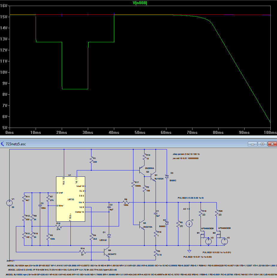

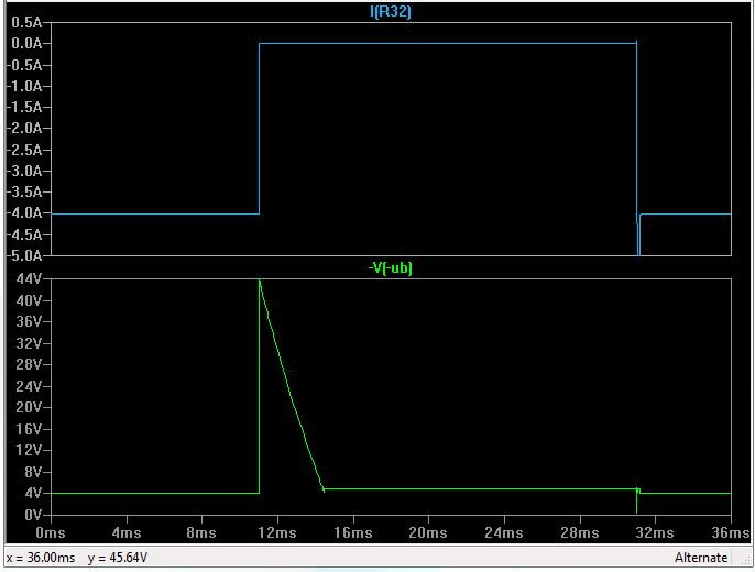

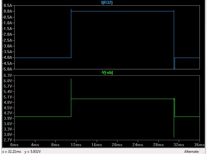

von MaWin (Gast)
Uff, das ist doch dieselbe Sache, Ableitung des Ansteuerstroms bei
Überschreitung der UBE, nicht als Konstantstromquelle zu gebrauchen weil
viel zu weich sondern nur als Kurzschlussschutz, nur diesmal mit
externem Transistor der seine eigene Erwärmung hat und nicht die des
uA723, aber auch er wird warm wenn er Strom abzuleiten hat, vielleicht
nicht bis 34% aber einige Prozent sinkt der Strom während der Erwärmung
auch da.
Diagramm der weichen Strombgrenzung anbei, nicht viel anders als schon
gezeigt.
juergen schrieb:
> Warum soll man?
Weil der uA723 eine Menge Problem hat. In deinem LNG3A z.B. explodiert
er gleich. Weil er an 46.2V gelegt wird obwohl er laut Datenblatt nur
40V aushält (wie schön, daß manche Chips ihr Datenblatt nicht kennen,
aber als Nachbaudesign ist das unmöglich). Man müsste einen L146 aus
Unobtanium verwenden. https://www.ebay.de/itm/ST-L146CB/221585578900
juergen schrieb:
> Die Hilfspannung macht die Angelegenheit unendlich einfacher!
Im Gegenteil. Wenn die nicht gleichzeitig ansteigen und nicht
gleichzeitig weggehen, sind die Effekte sind munter. Trotz eingestellter
Spannung von 0V steigt die Ausgangsspannung dann auf 2.8V und liefert
Strom (hier 74mA).
Bild lng3a3.gif anbei. Das geht für ein Labornetzteil gar nicht.
juergen schrieb:
> Was macht das schon? Besser geht nicht.
Es geht leicht besser als ein uA723. Deine Schaltung ist sogar so
ungeschickt, in dem sie die durchaus rauscharme Z-Diode des uA723 gar
nicht nutzt, sondern auf die Präzision eines LM337 als Spannungsreferenz
setzt. Auch den eingebauten Strombegrenzungstransistor nutzt sie
(absichtlich) nicht. Sondern nur den einen OpAmp. Das ginge einfacher
und billiger mit einen uA741 oder moderner.
Heute gibt es single supply OpAmps, die kein Problem damit haben,
Spannungen an 0V zu messen und auszugeben auch ohne zweite negative
Versorgung. Und im Gegensatz zum uA723, der Z-Diode und 1 OpAmp enthält,
gibt es welche mit Referenz und 2 OpAmps mit denen genaue
Spannungsregelung und genaue Stromregelung in 1 Chip möglich ist.
http://www.st.com/content/ccc/resource/technical/document/datasheet/4f/94/00/42/68/64/46/e4/CD00001116.pdf/files/CD00001116.pdf/jcr:content/translations/en.CD00001116.pdf
Das ist die nötige Beschaltung damit der uA723 ohne negative
Hilfsspannung von 0V an regeln kann. Viel macht das aber nicht aus,
siehe beigelegtes Diagramm in diesem Beitrag bei dem das "ab 0 Regeln"
durch eine negative Hilfsspannung gemacht wird. Leider nutzt man die
dann nicht, um den Ausgang mit einem Konstantstrom zu belasten damit
sich der Ausgangskondesator schneller entlädt.

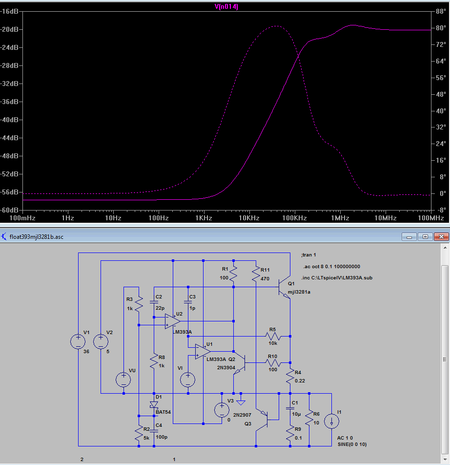

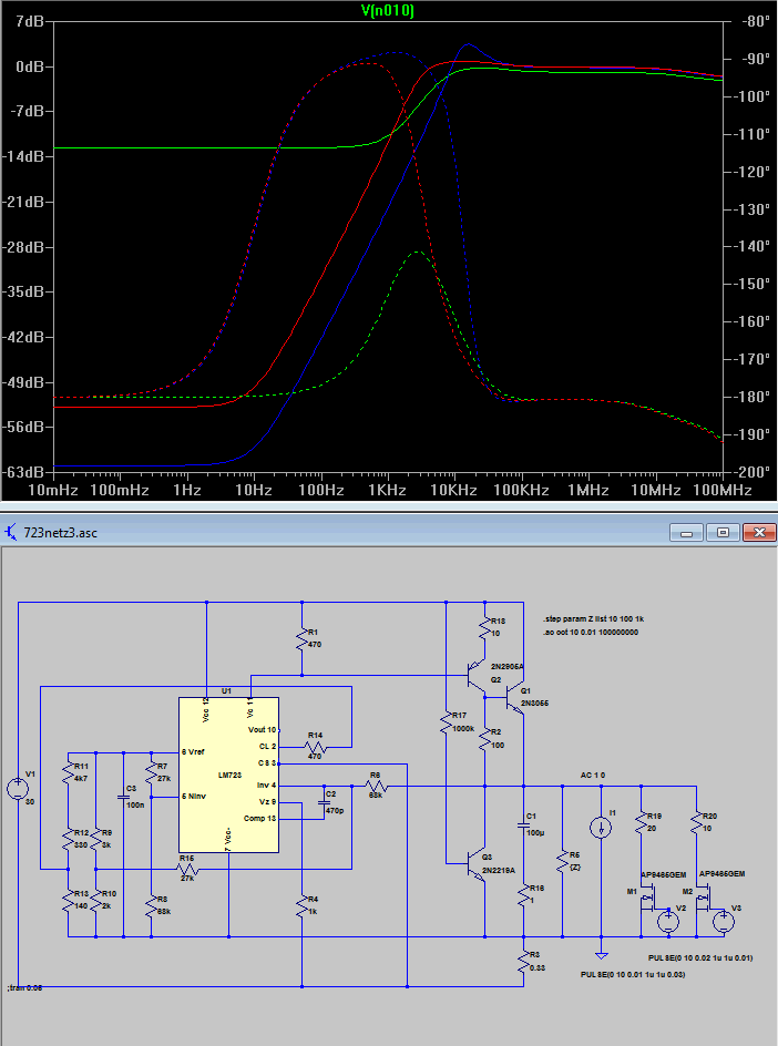

von Lurchi (Gast)
Bei den Schaltungen mit Hilfsspannung braucht man auch schon eine
Getrennte Hilfsspannung. Sonst bekommt man eine Verbindung zwischen den
Ausgängen.
Immerhin kann man ggf. für die Hilfsspannung ggf. mit einer Windung
auskommen, und so einen Trafo mit z.B. 2 mal 12 V für 2 Hilfsspannungen
nutzen. Je nach Trafo ist aber da die Isolation nur sehr begrenzt. D.h.
im Zweifelsfall doch besser 1 Trafo je Hilfsspannung.
Die HP ähnliche Schaltung könnte man nehmen. Die Einstellung der
Spannung sollte man allerdings noch ändern. Die alte Form mit verändern
des Widerstandes ist einfach um über den Widerstand gleich einen kleinen
konstanten Ruhestrom zu erhalten, allerdings ändert sich so mit der
Spannung die Loop Verstärkung. Bei kleiner angestellter Spannung dürfte
der Regel Probleme mit Kapazitiver Last (Low ESR Elko im 1000 µF
Bereich) bekommen und bei hoher Spannung ist die Regelung unnötig träge.
Das geht deutlich besser wenn man statt dessen die "-6,2 V" Spannung,
die als Referenz genutzt wird, verstellt. Das ist dann als Nebeneffekt
auch gleich besser DAC kompatibel.
Den Ruhestrom kann man sich bequem anders erzeugen, ohne großen Aufwand.
Die eher ungewöhnliche Variante an der negativen Seite erfordert aber
einen PNP Leistungstransistor oder einen P-Kanal MOSFET.
Der Basisstrom fließt zusätzlich über den Shunt - d.h. eine super genaue
Strommessung bekommt man in der Version mit PNP so nicht. Das wäre ein
Argument dort einen MOSFET zu nutzen.
Der Nachteil des Fliegenden Reglers ist der relativ große Kondensator am
Ausgang, ohne den es in der Variante nicht geht. Der Aufbau bzw.
Abgleich der Spannungsregelung ist vermutlich etwas kritischer als bei
der Version mit Emitterfolger. Schon die Benutzung der Ferrite Bead (FB)
an der Endstufe sollte ein paar Alarmglocken klingeln lassen - die
gezeigte Auslegung ist ggf. schon vom Layout oder ähnlichem abhängig.
Kabel zum extern auf dem Kühlkörper montierten Transistor wäre ggf. ein
Problem. Mit langsamerer Auslegung könnte man ggf. mehr als die
gezeugten 180 µF benötigen.
Wegen Deinen Herausgestellten Befürchtungen wäre es auf alle Fälle die
Schaltung im Simulator zu begutachten um die Grenzen der Gefahrenmomente
klar zu erkennen und mögliche Spielräume zur Optimierung zu finden.
Ich bin übrigens intuitiv der Ansicht, daß Deine erwähnten
Problemstellen wahrscheinlich in der begrenzten Bandbreite der damaligen
OVVs zu suchen ist. Modernerere schnellere OPVs werden in der
Phasenreserve der Schaltung einen merkbaren Unterschied machen. Dann ist
es bestimmt möglich die Größe des Ausgangs C in Richtung vorteilhafterer
Regionen zu bewegen. Ich bin sicher, daß einige Anstrengungen
diesbezüglich Sinn haben.
Ich bin mir jetzt nicht hundertprozentig sicher; aber ich bin der
Ansicht, daß der Endstufenbasistrom sowieso durch die Last fließen muß
und die Stromvergleichungsschleife den gewünschten Ausgangsstrom regelt
und deshalb der PNP Basisstrom nicht zur Geltung kommt.
Brauchbare PNP Leistungstransistoren mit genug SOA Reserve sollten mit
etwas Recherche identifizierbar sein.

von Lurchi (Gast)
Der Basisstrom kommt aus der Hilfsspannung fließt daher nicht durch die
Last.
PNP Leistungstransistoren sind kein großes Problem mehr - ggf. etwas
langsamer als NPN, aber nicht viel. TIP36 wären z.B. Kandidaten. Bei
P-Kanal MOSFETs wird es ggf. etwas schwieriger. Allerdings haben die
P-Kanal typen weniger Steilheit und mehr R_On, so dass das Problem mit
der thermischen Instabilität dort sogar eher kleiner ist als bei den
N-Kanal Typen. Neue ungeeignete Schalttypen gibt es auch weniger.
Das Problem mit der Stabilität der Schleife liegt nicht an den alten
OPs. So schnell muss der OP auch nicht sein. So etwas wie TL072 oder
TLC272 (mit weniger Spannung) sollte schon ausreichen. Die etwas andere
Einstellung der Spannung kann schon viel verbessern und ist nicht
wirklich aufwändig.
Das Problem mit der Größe des Ausgangskondensators ist einfach eine
Frage wie schnell man die Schleife zuverlässig machen kann. In der
Simulation ist es klein Problem den nötigen Ausgangskondensator in den
Bereich 1 µF zu drücken. Das braucht dann allerdings schon einen
schnellen Leistungstransistor (etwa 2SA1943 - halt die besseren Audio
Transistoren) und parasitäre Induktivitäten (etwa beim Shunt oder den
Elkos) werden kritisch. Bei kleiner Impedanz die man am Spannungsregler
nun einmal haben will zählen dann auf einmal die nHs. Da wird dann das
Layout kritisch und der Endstufentransistor sollte fest auf der Platine
sein. Nachbausicher ist aber was anderes. Ein HF Leistungs-Verstärker
ist von Schaltplan ja auch ggf. einfach, wenn da nicht die parasitären
Effekte wären auf die es ankommt.
Weil der Leistungstransistor in Emtterschaltung genutzt wird, dürfte der
auch eher zu langsam werden als in der Schaltungsvariante mit
Emitterfolger. D.h. man hat eher mit einem zu langsamen Transistor zu
kämpfen und verliert dort an Phasenreserve. Das wäre ein kleine Argument
doch einen NPN zu bevorzugen und damit die andere, mehr übliche
Polarität.

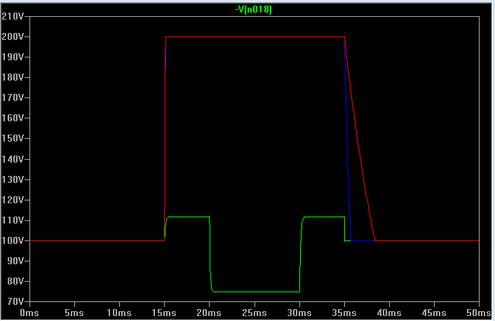

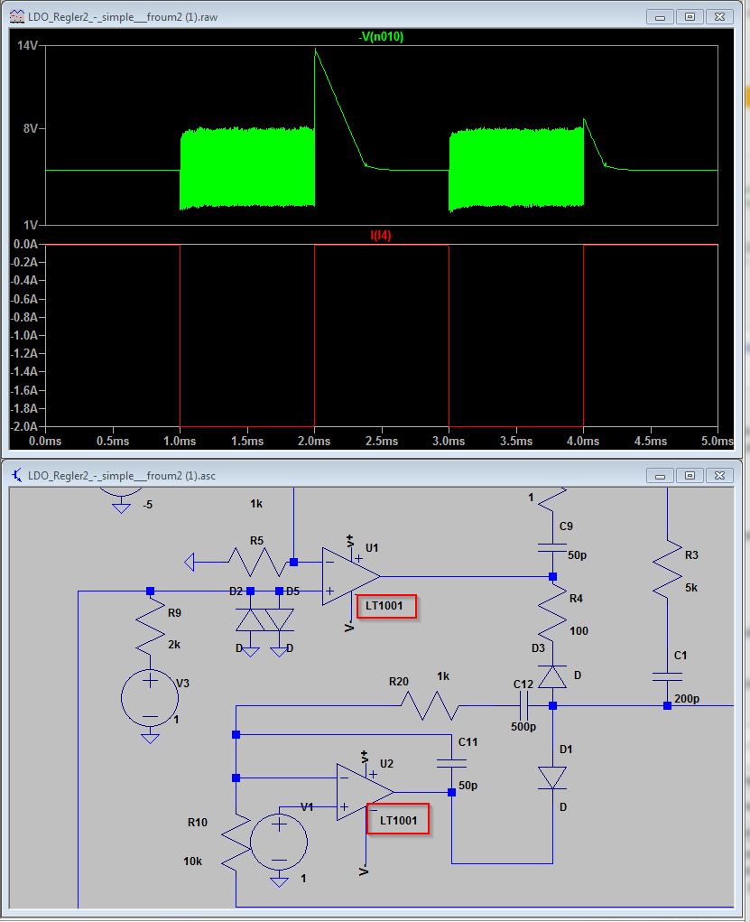

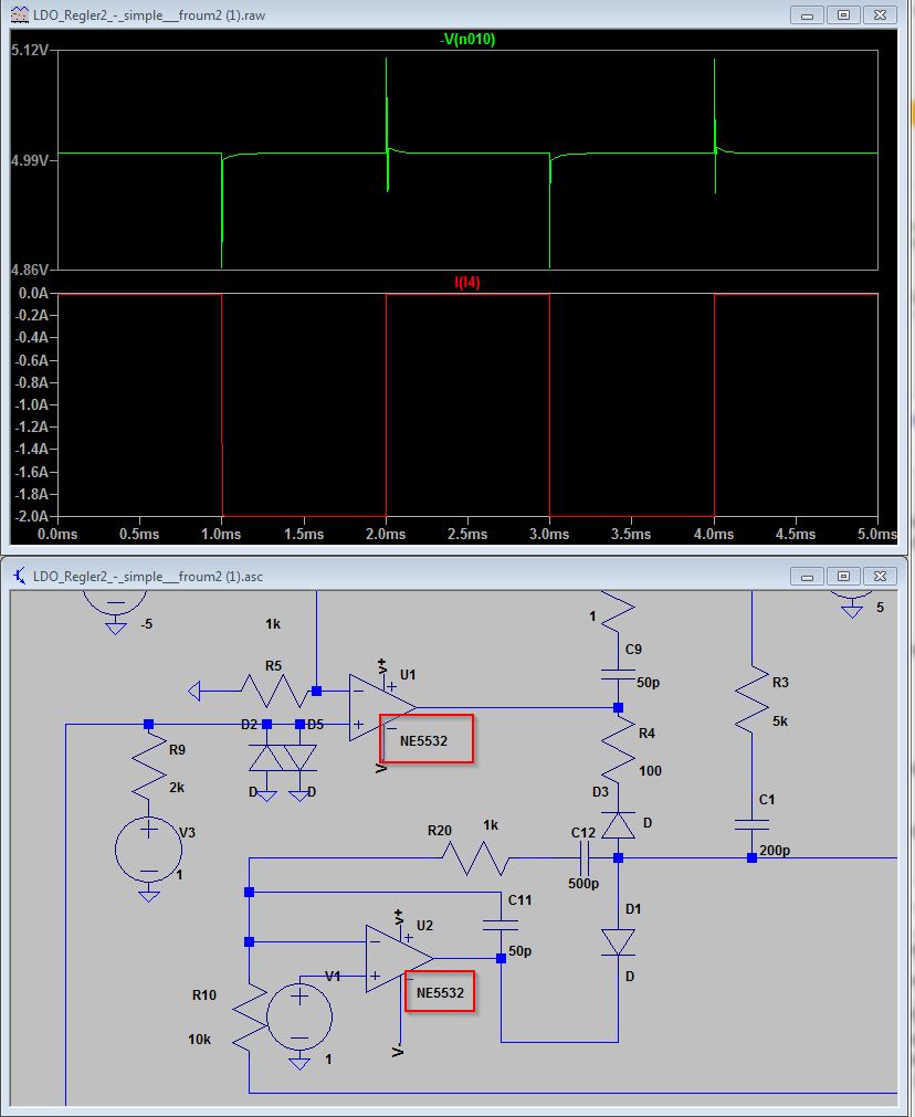

von Lurchi (Gast)
Eigentlich wollte ich die LDO Regler hier raus halten. Aber wenn es
unbedingt sein muss im Anhang eine Simulation, die ich so noch auf der
HD hatte. Entsprechend mit einem NPN als Endstufe.
So wie es aussieht geht es auch mit relativ langsamen OPs. Die Last ist
10 mA -  1 A - 10 mA. Die Sprungantwort ist nicht super gut, aber auch
nicht so schlecht. Bei der Schaltung hilft ein Schnellerer
Leistungstransistor fast mehr als ein schnellerer OP.

von Tany (Gast)
Tja, mit 1µF vewandelst du das Netzteil in einem Generator. Vonwegen
> In der Simulation ist es klein Problem den nötigen Ausgangskondensator in >den
Schnell mit MOSFET will man auch nicht.
Was bleibt uns noch übrig? Der China Bausatz?
von Tany (Gast)
dfg schrieb:
> Tany, ist das Dein IRFP250-Design?
ja
von Lurchi (Gast)
Die gezeigte Variante mit dem LDO ist eher langsam ausgelegt - halt noch
ein 2N3055 und langsame OPs (kaum schneller als LM324). So braucht man
schon noch einiges an Ausgangskapazität. Dafür sind die Chancen gut,
dass es auch nachzubauen ist und halt nicht so empfindlich auf das
Layout ist.
Bei der Version mit MOSFET besteht von der Tendenz die Gefahr, dass es
bei niedrigem Strom instabil wird, weil da der MOSFET dann auf einmal
eher langsam wird. Sofern man versucht den Fall mit niedrigem Strom mit
viel Ruhestrom zu bekämpfen kann man dann Problem bekommen wenn eine
größeren Kapazität am Ausgang hängt. Bei der großen Kapazität sind
kleine Überschwinger, die an sich noch nicht störend sind, kaum zu
vermeiden. Diese Überschwinger können aber den Ruhestrom für sich
beanspruchen und dann wird der Regler ggf. trotz des Ruhestroms
instabil.
Den Fall großer low ESR Elko (z.B. 1000 µF / A)) und dann ein Lastsprung
von etwa 80% auf praktisch 0 sollte man zumindest einmal testen. Das
dürft einer der kritischen Fälle sein. Bei schneller Auslegung kann auch
ein kleinerer low ESR Kondensator problematischer werden.
von Tany (Gast)
Gut. Auf einmal eindeutig zu werden. Siehe Anhang. Der Transistor bleibt
der selbe.
> bei niedrigem Strom instabil wird...
Kein Problem.

von juergen (Gast)
MaWin schrieb:
> auch da.
Vernachlässigbar.
Wenn Du es besser haben willst, dann bau die andere Schaltung (1,3A)
auf.
Die ist auf beiden Seiten temperaturstabil. (hab' ich aber schon mal
erwähnt)
Ich meine damit: Zusammenlöten die Schaltung und dann messen mit
Oszilloskop...ja! Ich meine physisch aufbauen! Sonst können wir hier
noch lange diskutieren, wie es besser wäre...besser sein könnte.
> gezeigt.
> juergen schrieb:
>> Warum soll man?
> Unobtanium verwenden. Ebay-Artikel Nr. 221585578900
Hatte ich auch mal verbaut! Was soll das bringen? Der kostet 6 Euro,
wenn man Glück hat und den überhaupt noch bekommt. Den u723 gibt's für
50 Cent überall. Er L146 ist dann übrigens, 20 Jahre wird es her sein,
dann bei mir auch "abgepfiffen"...also was soll's?
(nicht 46,2V sondern 41V hatte ich angegeben!)
> Strom (hier 74mA).
Nicht in meinen Schaltungen! Mutmaße das nicht!
Meine Schaltung ist eine Anlehnung an eine Schaltung aus den 70ern.
In dieser (berühmtesten) aller LNG-Schaltungen wird die Hilfspannung
ohne
eine zweite, von außen zugeführte Spannung erzeugt. Das habe ich
geändert.
Ob im Originalplan die Spannung hochläuft, kann ich nicht sagen...ist
mir auch egal. Im meinem Schaltplan siehst du noch ein paar Fragmente an
Bauteilen für die Hilfspannungserzeugung. Hätte ich wegmachen können,
hab' ich aber so gelassen.
> setzt.
...ist nicht ungeschickt und wenn dir der LM337 nicht zusagt, kannst du
ja einen anderen nehmen.
Bau doch erst mal selber so ein Gerät auf, bevor du so was sagst.
So kannst du deine Aussage durch nichts belegen!
Ich weiß schon: ...modern mit 1000uF. Da bleibe ich doch lieber bei der
Steinzeittechnik

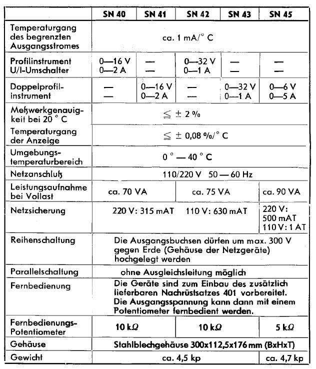

Hier ist eine Grundig LM723 Schaltung mit Stromreglung fuer den Bereich
von 0-32V und bis 1A. Fuer die Stromreglung dient ein separater
Differenzverstaerker. Das Modell ist das SN42.
Lurchi schrieb:
> Eine damals weit verbreitete Schwachstelle ist die Einstellung der
> Spannung über einen variablen Widerstand im Feedback. Die ist auch noch
> im Plan vom HP6236 mit drin, obwohl ich denen es eigentlich zugetraut
> hätte es besser wissen zu sollen.
Das hat schon einen HP Geräte-spezifischen geschichtlichen Hintergrund.
Beim HP6236A ist das eigentlich nur ein Zufall. Damals als HP mit den
LNGs anfing hatten die meisten Geräte auf der Rückseite eine
Anschlussleiste mit Brücken. Diese Anschlussleiste war mit den
Steuereingängen und der Referenzschaltung verbunden. Damit konnte man
durch sinnreiche Verbindungen mit externen Komponenten und BUS
Programmiergeräten die Geräte in vieler Weise konfigurieren. Auch ließ
sich für Spezialzwecke der Cout abklemmen und läßt vermuten, daß Cout
zur Stabilität gar nicht notwendig war.
Der Grund warum HP es in den meisten Geräten so machte war die externe
Programmiermöglichkeit entweder mit externen programmierbaren
Widerstand, Poti oder mit externe Vref 0-6.2V.
Die Spannungsempfindlichkeit war dann z.B. 1KOhm/V und 100 Ohm/A für
Stromeinstellung.
Die Entwickler nahmen offensichtlich Deinen angeführten Nachteil in Kauf
und das unterstreicht, daß Vielseitigkeit oft mit gewissen Kompromissen
verbunden ist. CV/CC Netzgeräte sind praktisch immer Kompromisslösungen.
Es steht ja auch in der App Note 90B, Seite 49, daß bei einem reinen CC
Netzgerät Cout vollkommen unerwünscht ist und durch gerätetechnische
Maßnahmen ersetzt werden muß und CV- und CC Modi gegeneinander
widersprechende Bedingungen erfüllen müssen.

von Lurchi (Gast)
Die Auslegung der Kompensation einmal in der Simulation im Detail
durchzugehen ist vielleicht keine so schlechte Idee.
Die Schaltung unter Float393 sollte erst einmal an ein paar
Kleinigkeiten geändert werden:
Zum einen ist beim LM393 nicht sicher dass er nicht schon mit dem
Kondensator in der Rückkoppung schwingt. Das kann ggf. bei einigen
Herstellern funktionieren, die Gefahr ist aber, dass der Komparator
schon für sich alleine schwingt. D.h. den LM393 sollte man durch
richtige OPs und Dioden ersetzen. Ein negative Hilfsspannung ist ja
sowieso schon drin.
Der 2. eher kosmetische Punkt ist der Ruhestrom über Q3 - den kann man
in der Schaltung mit Hilfsspannung viel eleganter lösen, indem man die
Hilfsspannung nutzt. Die Variante mit Transistor und minimal dosiertem
Basisstrom ist mehr eine Notlösung für den Fall dass man keine
Hilfsspannung hat.
Damit die Endstufe etwas schneller wird, hilft es für Q1 einen
Widerstand (neuer R6) von der Basis zum Emitter zu haben. Kein absolutes
muss, aber es hilft.
Beim Ausgangskondensator ist der ESR wichtig. Entsprechend wird ein
Widerstand in Reihe eingefügt, damit man den Widerstand auch sieht, und
nicht nur als versteckte Eigenschaft hat.
Die Diode D4 über den Ausgang ist später hilfreich für tests der
Stromregelung, sonst üblich als Schutz.
Wegen der Übersichtlichkeit habe ich den Stromregler nach rechts
verschoben - um den kümmert man sich weitgehend getrennt, erst später.
Die Versorgung der OPs geht auch wegen der Übersichtlichkeit über Labels
(+5 V und -3 V).

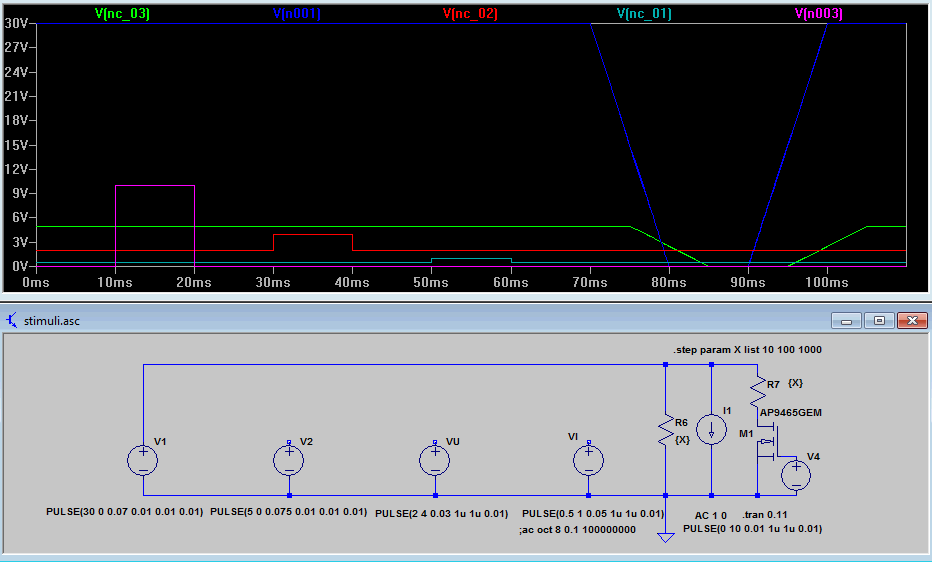

Für die Simulation ist eine Stromsenke (Quelle) am Ausgang deutlich
günstiger und aussagekräftiger als die Schaltung mit MOSFETs, die man
für den realen Test ggf. nutzen würde.

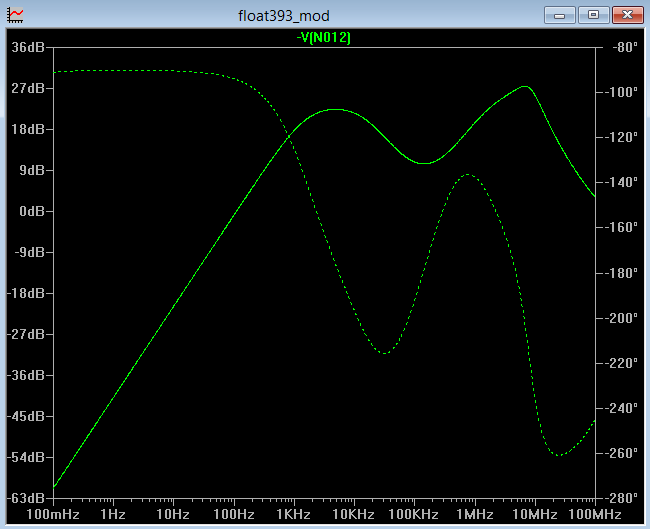

Der erste Schritt ist ein absichtlich sehr langsame Auslegung, um zu
sehen ob es DC _mäßig überhaupt geht und damit die Simulation auch einen
richtigen Arbeitspunkt findet. Mein erster Tip ist sogar schon gar nicht
so langsam. Der Stromregler ist erst einmal inaktiv.

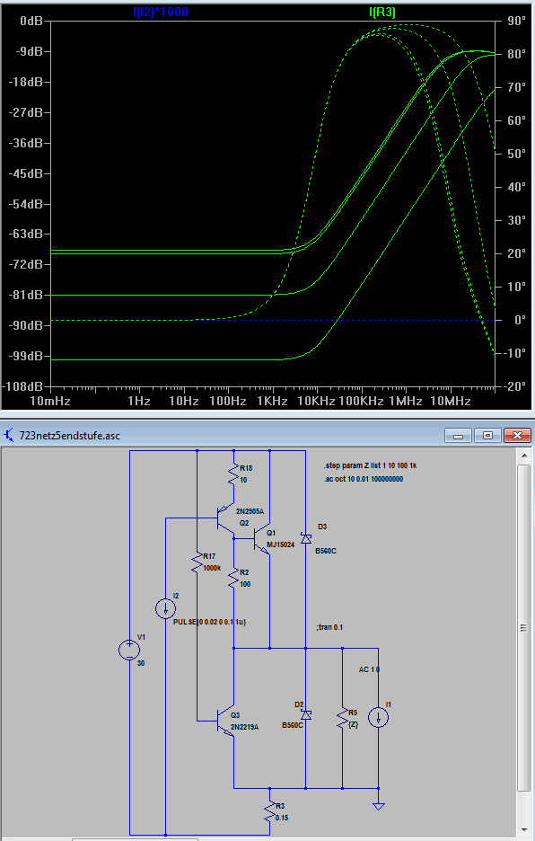

Die zweite Simulation ist dann im AC modus, mit der Stromsenke mit AC
Amplitude 1. Wenn man sich dann die Ausgangsspannung ansieht, bekommt
man direkt den Ausgangswiderstand des Reglers. Um zu sehen, was davon
vom Regler selber kommt kann man den Ausgangskondensator temporär
deutlich reduzieren, im 4. Bild habe ich da 1 nF eingesetzt. Etwas
überraschend war die Simulation noch möglich und hat einen passende
Arbeitspunkt gefunden.

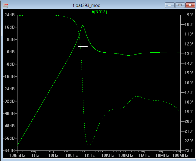

An der Ausgangsimpedanz sieht man, dass die Kompensation so noch nicht
besonders gut ist. Über einen weiten Bereich (bis ca. 1 kHz) ist der
Ausgang stark induktiv und geht dann in ein etwa Ohmsches Verhalten
über. Der Ausgangswiderstand auch auch noch unpraktisch hoch: ein Wert
von 20 dB sind immerhin 10 Ohm. Mit dem Ausgangskondensator (100 µF)
sieht man entsprechend auch schon eine Andeutung einer Resonanz - halt
die Kombination aus simulierter Induktivität und dem Kondensator am
Ausgang. Durch den Widerstand in Reihe ist die Resonanz noch nicht so
ausgeprägt, wenn man den reduziert wird es schlimmer.
von Lurchi (Gast)
Um nicht aus dem Auge zu verlieren, dass man den Abgleich auch für
verschiedene Ströme machen muss, kann man die Spice direktive
.step param .... nutzen. Damit lässt sich die Simulation für eine Reihe
von Strömen in eins laufen lassen. Im Beispiel 1 mA, 10 mA, 100 mA und 1
A.
Dabei zeigt sich für den ganz keinen Strom bereits ein erstes Problem.
Die Simulation hat schon Probleme den Arbeitspunkt zu finden. Ganz
überraschend ist das nicht, weil der Ausgangskondensator noch nicht
passt. Man könnte den Ruhestrom relativ hoch wählen, aber auch das hat
Probleme.
Die Auslegung kann jetzt als nächster Schritt schneller gemacht werden,
indem C2 und R8 kleiner gemacht werden. Bei z.B. C2 = 100 pF und R8 = 1
K erhält man bereits ein deutlich schnelleres Verhalten, allerdings bei
hohen Frequenzen um 1 MHz auch je nach Kondensator am Ausgang eine
deutlich Resonanz und deutlich zu viel Phasenverschiebung (größer 90
Grad). Den oberen Frequenzbereich kann durch einen angepassten
Kondensator (mit Serienwiderstand) am Ausgang ausbügeln.
Im Bereich um 30 kHz sieht man eine "Stufe" im Ausgangswiderstand. Dies
ist die Wirkung von C4. Durch ein vergrößern des Wertes kann man dies
zeigen. Der Sinn dieses Kondensators ist allerdings nicht so sehr die
Stufe beim Betrag des Ausgangswiderstandes, sondern die damit verbundene
Phasenverschiebung (weg von den 90 Grad. Die Breite der Stufe bzw. die
Tiefe des dips in der Phase ist durch das Verhältnis R2/R3 = 5 bereits
auf einen brauchbaren Wert festgelegt.
von Lurchi (Gast)
Wie schnell man den Regler machen kann hängt leider auch von parasitären
Effekten um den Shunt und den Endstufentransistor ab. Da machen dann
ggf. 10 nH mehr oder weniger an Induktivität am Shunt oder Emitter des
Endtransistors einen Unterschied. Auch die genauen Eigenschaften des
Ausgangskondensators werden wichtig: parasitäre Induktivität und der
genaue ESR Wert werden wichtig.
D.h. auch wenn es in der Simulation ggf. geht wird es real problematisch
wenn der Regel zu schnell gemacht wird. Das ginge nur mit einer Messung
an einer realen Platine.
Der Kondensator C4 ist mit 220 pF schon so ausgelegt gewesen, dass er
etwa in der richtigen Größe. Der Kondensator ist ein gewisser
Kompromiss: bei kleinen Werten wie den 220 pF hilf er ein wenig mit im
Übergangsbereich zwischen dem Regler und dem Ausgangskondensator. Damit
ist dann ggf. ein kleinerer Ausgangskondensator möglich. Eine ähnliche
Funktion kann man durch einen Widerstand in Reihe zu C2 erreichen - hier
vor allem für die hohen Frequenzen. Dann darf C4 größer werden.
Andererseits sollte C4 auch nicht zu klein sein, damit die Toleranz
gegenüber Kapazitiver Last nicht zu schlecht wird. Je größer C4, desto
besser könnten große Kondensatoren am Ausgang toleriert werden. Wie gut
das geht sieht man dann eher bei der Simulation im Zeitbereich.
Danke, ich hab mal ein wenig rumprobiert.
Dabei muss man bei einem AC 1 0 wohl erst mal aufpassen, daß das
Netzteil überhaupt 1A liefert und auf über 2A eingestellt ist, damit man
nicht aus Versehen Verpolschutzdioden oder Überstromansprechverhalten
testet. Also ein ziemlich hoher Strom, kleine 1mA wären besser.
Du sagt aber, bei 1A könnte man den Widerstand im Diagramm ablesen und
erwähnst, 20dB wären 10 Ohm, demnach 0dB 1 Ohm.
Verringere ich die Wechselspannung auf 0.1V, werden es 20dB weniger, bei
1mA dann 60dB weniger also -60dB für 1 Ohm.
Darum geht es ja bei einer Schaltung die LM393 heisst... die negative
Spannung braucht er, weil ein Simulationsmodell nicht damit klar kommt,
wenn die Eingangsspannung unter 0V sinkt da auch im Datenblatt input
common mode range 0V steht, ich habe zwei, dem anderen (primitiveren)
Simulationsmodell macht es nichts aus, ich erwarte anch der
Innenschaltung in der Realtät daß er -0.3V schafft, dann könnte die
negative Versorgung entfallen. Daher ist ein OpAmp kene Option :-) ich
simuliere diese Schaltung mit LM393 weiter.
Gute Idee, habe ich umgesetzt.
Da nehme ich mal einen MJL3281A, der ist schneller.

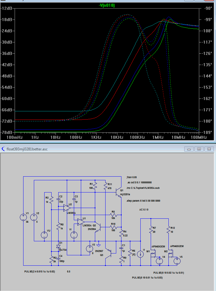

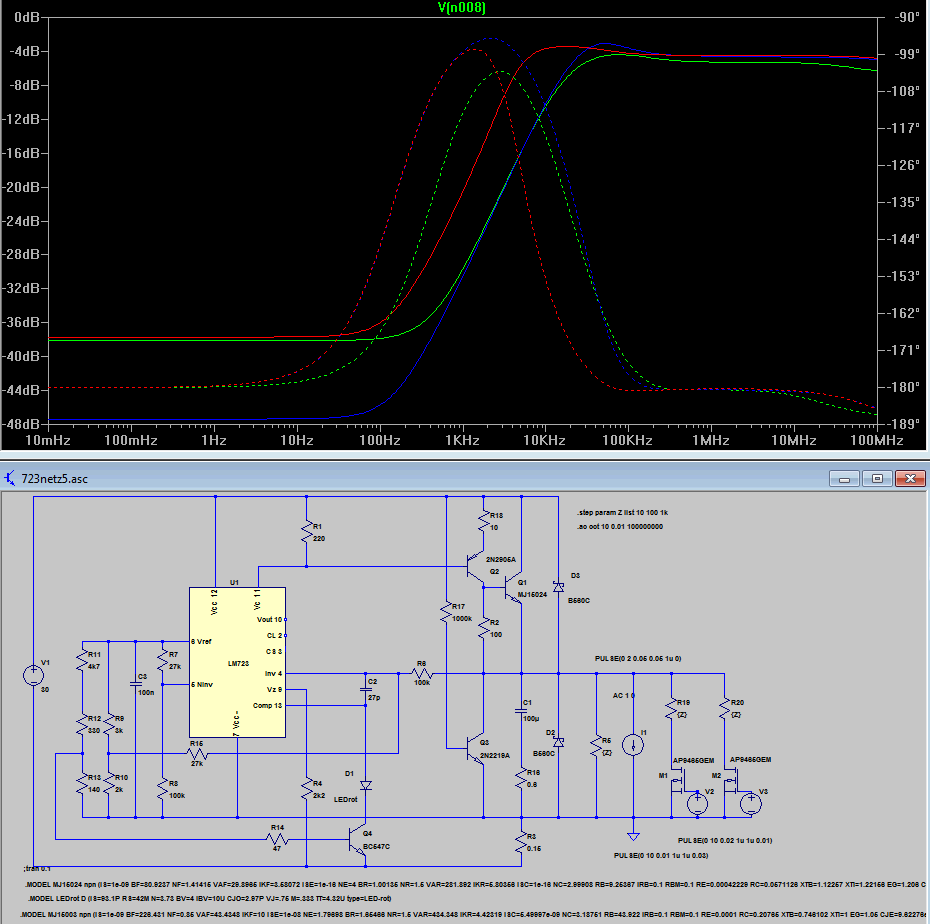

Gut, ich habe verschiedene simuliert und kann den Effekt auf die
Resonenzüberhöhung feststellen.
Also habe ich mal die modifizierte Schaltung simuliert bis ich meine
zufrieden zu sein. Ich interpretiere das Diagramm so:
Bis 1kHz kommt de Regler voll mit und bildet einen Ausgangswiderstand
von 1 MilliOhm (-57dB bei 1A)
Bis 100kHz verliert der Regler an Einfluss, die Phasendrehung steigt auf
81 Grad aber nie über 90 Grad.
Ab 100kHz regelt der Regler nicht mehr, der Ausgangskondensator bildet
mit seinem niedrigen ESR von 0.1 Ohm die -20dB Linie.
Die Phasendrehung geht bis 81 Grad. Das ist wohl noch stabil, aber man
hätte lieber 70 Grad, aber wie wichtig ist das ? Ich kommt mit 33uF auf
75 Grad, darüber bessert es sich kaum noch (1000uF mit 33p+47p macht 72
Grad).
von dfg (Gast)
Wenn ich das richtig verstanden habe, geht es in dem Fall nicht um
"absolute" Werte. Kleine Änderungen könnten einen gewaltigen Einfluß auf
Änderungsmöglichkeiten an anderer Stelle haben.
Ich reime mir das so zusammen, daß Du ja an Deiner Stelle mit einer
großen Wertänderung nicht viel zu erreichen scheinst - das könnte auch
für eine von diesem Wert ebenfalls abhängige andere Stelle (umgekehrt,
natürlich !) gelten.
Ich hoffe, ich drücke mich verständlich aus, und rede keinen Quatsch.
von Lurchi (Gast)
Die 75 Grad oder 80 Grad sind noch nicht so dramatisch. Man wird mit
einem dazugehörigen Kondensator am Ausgang etwas Nachschwingen haben,
aber nicht so viel.
Allerdings hat die gezeigt Ausführung ein anderes Problem. Mit nur einem
Transistor am Ausgang muss der LM393 gegen Recht viel Strom ankämpfen
100 Ohm an 5 V sind bereits 50 mA - das ist zu viel.  Entsprechend
niedrig ist auch die Leerlaufverstärkung. Die kleine Leerlaufverstärkung
und damit eher hohe DC Ausgangswiderstand könnte schon ein Problem sein.
Stabil mit Kapazitiver Last ist der Regler in Fall wegen des merklichen
Ausgangswiderstandes - das ist die Methode aus den 1960ern, als man es
diskret und damit mit wenig Verstärkung aufgebaut hat.
Die Variante mit nur einem NPN (kein Darlington) hat auch was für sich,
weil weniger Verzögerung, und mit einem PNP zum runter ziehen (weil der
OP nicht so viel Schafft) nutzt das auch HP in vielen Varianten.
Der Wert für C4 und R2,R3 sind so niedrig, dass C4 mehr an der oberen
Grenze wirkt und nicht mehr wie ursprünglich gedacht für Kapazitive
Lasten.
C und R8 geben eine Zeitkonstante von 22 ns - die kann man sich fast
sparen. Da wirkt im wesentlichen der Ungebremste Komparator.
Mit dem LM393 hängt es am Hersteller und Glück, ob es stabil wird oder
schwingt - da kann man sich die Simulation auch fast sparen. Es kann
funktionieren, wenn die Kabel zum Transistor richtig liegen, aber es
kann genauso gut zum Leistungs-Oszillator werden.
Findest du den Ausgangswiderstand von 1 Milliohm hoch ?
Ich hab jetzt auch eine ganze Ausgangskurvenschar, stabil von 2mA bis
2A,
R1 kann auch 220 Ohm haben wenn der MJL3281 genug Verstärkung von 2A
besitzt, nach Datenblatt sollte er zumindest 70 bringen, die 100 Ohm für
50mA waren zur Sicherheit, ein LM393 hält 100mA aus.

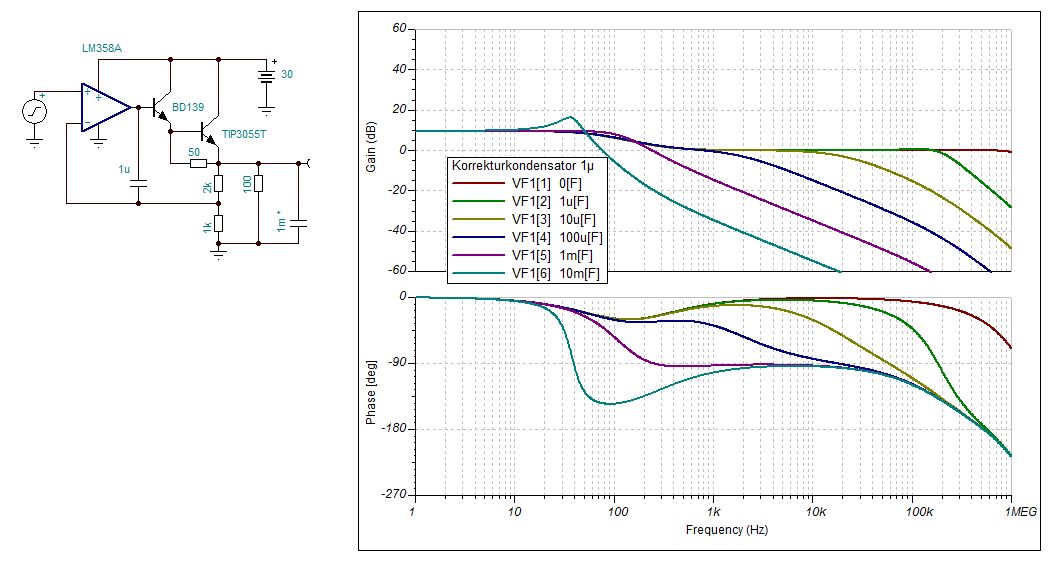

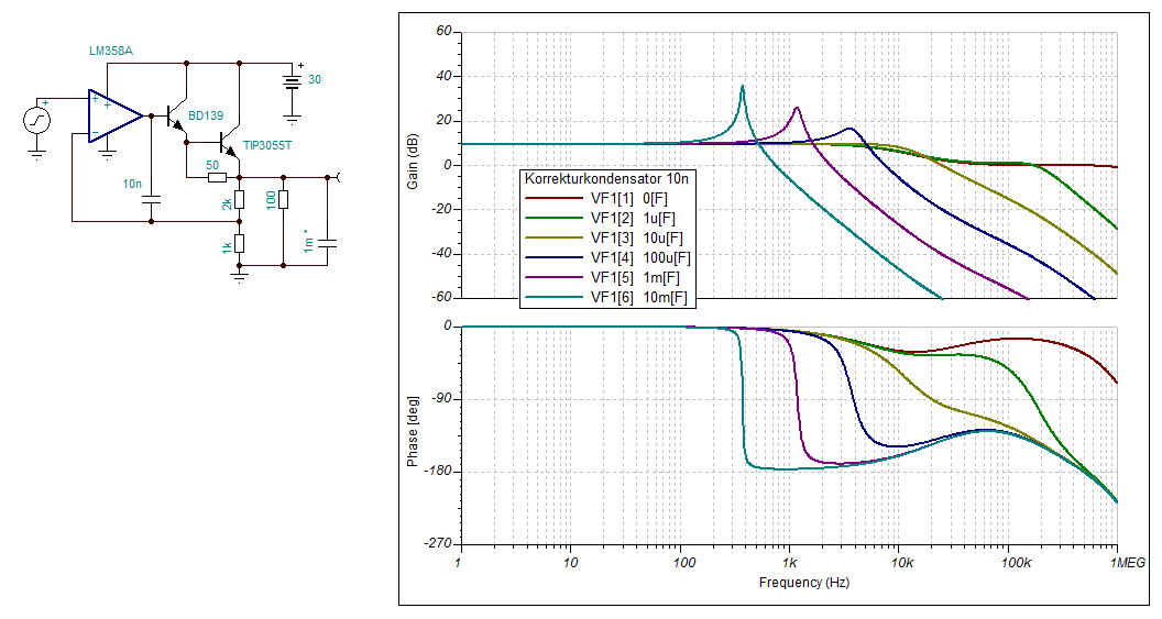

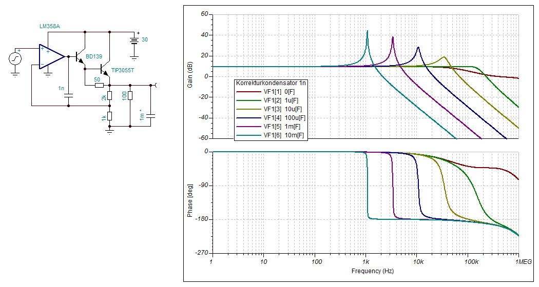

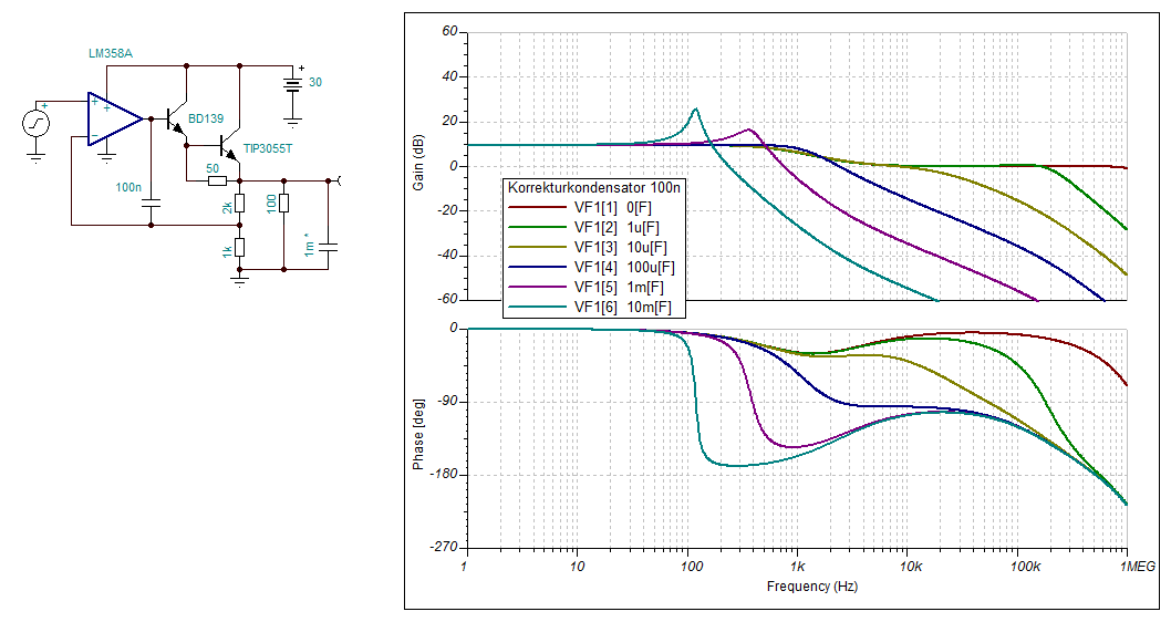

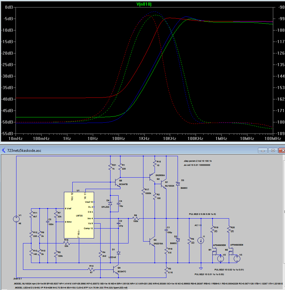

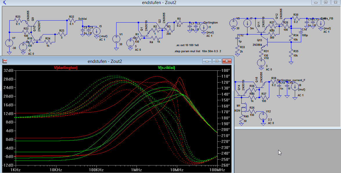

von ArnoR (Gast)
Im Prinzip ist es egal, ob man den klassischen Emitterfolger-Regler
(Lurchi) oder die schwimmende Variante (Michael) betrachtet, im Grunde
verhalten die sich dynamisch vergleichbar. Das Verhalten solcher
Schaltungen mit Gegenkopplung, aber ohne Frequenzgangkorrektur wurde
hier:
gezeigt. Nun noch ein paar Worte zur Frequenzgangkorrektur
("Frequenzkompensation").
Durch einen Korrekturkondensator Ck vom Ausgang zum invertierenden
Eingang wird der OPV für hohe Frequenzen (>>fg=1/(2Pi*Ck*Rgk)) voll
gegengekoppelt und arbeitet mit Vu=1, die Verstärkung der
Gesamtschaltung ist durch die Dämpfung des Emitterfolgers etwas kleiner
als 1. In dem Frequenzbereich bis zu seiner zweiten inneren Polfrequenz
trägt der OPV nicht zur Gesamtphasendrehung bei. In diesem Bereich, also
oberhalb der Grenzfrequenz fg der Korrektur und unterhalb der zweiten
Polfrequenz des OPV, ist die Ausgangsimpedanz ohmsch und bildet mit der
Lastkapazität einen TP 1.Ordung mit -20dB/dec und max. 90°
Phasendrehung.
Unterhalb der Grenzfrequenz der Korrektur ist die kapazitive
Gegenkopplung des OPV aufgehoben, seine Verstärkung steigt (bei genügend
niedrigen Frequenzen) bis auf die Leerlaufverstärkung an, die Schaltung
arbeitet wieder mit der außen eingestellten Verstärkung von 10dB, die
Ausgangsimpedanz wird induktiv und bildet mit der Lastkapazität einen TP
2.Ordnung mit -40dB/dec und bis zu 180° Phasendrehung. Das ist zuviel.
Für gutes Einschwingverhalten darf die Phasenverschiebung nicht über
120° steigen, was einer Phasenreserve von 60° entspricht. Um das
sicherzustellen, muss die Grenzfrequenz fg der Korrektur auf so niedrige
Werte verschoben werden, dass mit der maximalen Lastkapazität keine zu
große Phasendrehung auftritt.
In den Bildern 1d bis 1g sind Korrekturkondensatoren von 1nF bis 1µF bei
sonst gleicher Schaltung gezeigt. Man sieht, dass die Grenzfrequenz der
Korrektur etwa gleich der Ausgangspolfrequenz zu wählen ist. Dann ist
die Schaltung ohne Überschwingen stabil. Bei kleinen Lastkapazitäten ist
die Schaltung immer stabil. Je größer die maximale Lastkapazität ist,
umso niedriger muss die Grenzfrequenz der Korrektur angesetzt werden.
Das ergibt eine geringe Regelgeschwindigkeit. Unterhalb der festgelegten
Grenzfrequenz arbeitet der Regler mit der außen eingestellten
Verstärkung (hier 10dB) und oberhalb nur mit einer Verstärkung von etwa
1, was eine verzögerte Ausregelung auf die volle Genauigkeit bedeutet.
Allerdings zeigen die Bilder den schlechtesten Grenzfall, da der
Lastkondensator keinen ESR hat und eine nicht besonders niederohmige
Endstufe eingesetzt wurde. Mit ESR und niederohmigerer Endstufe
(Komplementär-Darlington) und in Grenzen auch mit weiteren
Pol-Nullstelle-Gliedern, lässt sich die Grenzfrequenz weiter nach oben
verschieben und so eine akzeptable Regelgeschwindigkeit erreichen.
Es gilt auch hier: die Simulation zeigt das Prinzip, die konkreten
Eigenschaften der Schaltung sind stark von den Betriebsbedingungen
(Laststrom, Lastwiderstand) abhängig.

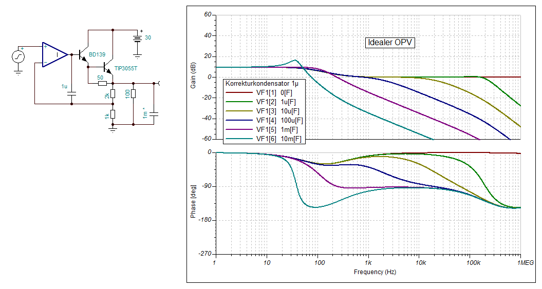

von ArnoR (Gast)
Noch ein Nachtrag für "OPV-Freunde":
Oft wird gesagt, dass ein schnellerer OPV auch die Regelgeschwindigkeit
erhöhen würde oder kleinere Ausgangskapazitäten oder beides erlaubt.
Oben war zu sehen dass, allein der Lastkondensator die resultierende
Geschwindigkeit bestimmt, der OPV also gar keinen Einfluss hat.
Im Bild 1h ist im Unterschied zu Bild 1g ein idealer OPV mit unendlicher
Bandbreite, Ausgangswiderstand 0, usw. eingesetzt worden. Das
resultierende Bode-Diagramm zeigt keinen Unterschied zum wirklich
schlechten LM358 (unterhalb der ft des LM358).
Ich habe meine Schaltung simuliert.
Ausgangsspannung soll 5V, Strombegrenzung auf 4A. Ausgangkondensator
1µF. Lastwiderstand 1 Ohm.
Ich habe die OPV durch LT1014 ersetzt, das Resultat wie im Anhang.
Wie würdest du das Verhalten erklären?

von ArnoR (Gast)
Gar nicht. Ich kenne deine Schaltung nicht.
Es gibt Schaltungen, die sich ganz anders verhalten als oben gezeigt.
Nur für die gezeigte Schaltung gilt meine Aussage.
Außerdem scheint bei dir außer dem Spannungsregler auch die
Stromregelung aktiv zu sein, das ist ein anderer Fall. Meine Beispiele
oben zeigen nur den nackten Spannungsregler.
von Tany (Gast)
Ah, OK
Ich sehe auch grad, das ck=1µF, also sehr langsame Gegenkopplung.
Es ist auch der Sinn der Sache. Man will hier immer noch das schnelle
CV-CC Wechseln oder habe ich mich geirrt?
von ArnoR (Gast)
Das ist eine der Forderungen. Natürlich soll auch der Spannungsregler
allein (also ohne das die Schaltung in die Strombegrenzung geht) schnell
sein. Man kann nicht alles auf einmal abhandeln, sonst geht die
Übersicht ganz schnell verloren.
Tany schrieb:
> Ein Wechselstrom von 1mA als Dynamik zu verkaufen ist ein bisschen zu
> wenig.
Das spielt keine Rolle (siehe Bild nun mit 100mA statt 1mA, bis auf die
Farben und angepasste Skalierung sind die genau gleich, keine Ahnung wie
LTSpice die Farben vergibt), 1mA ist bloss der Messtrom der AC Analyse,
nicht die Belastung des Netzteils in dem Moment, das macht der Parameter
{X} mit dem Belastungswiderstand X. Wichtig ist bloss, daß der AC
Analyse Messstrom nicht so hoch ist, daß er an die Grenzen des Netzteils
stösst, und die Strombegrenzung bzw. die Verpolschutzdiode ansprechen
lässt, dann sind nämlich die Simulationen für'n Arsch. Da bin ich, nach
dem Tip 1A wäre gut weil leicht abzulesen, auch drauf reingefallen, und
habe daher die Tabellenwerte hier gepostet wie die Skalierung bei
anderen Strömen zu interpretieren ist. 1mA ist gut weil man dann auch
das Netzteil unter 2mA Belastung messen kann (Wert 5000 für param X).
Jaja. ich habe rein gefühlsmäßig (ohne es simuliert zu haben) den
Eindruck, daß es es Designfehler ist, den Kondensator (1uF) vom Ausgang
direkt zum Eingang zu schalten. Setze zu diesem C doch bitte mal einen
Widerstand in Reihe, ich würde hier probehalber mal mit 47 Ohm anfangen,
und mach deine Simulation nochmal. Ich wäre auf das Ergebnis gespannt.

von Lurchi (Gast)
@Michael Bertrandt:
Die Größe der AC Amplitude muss man in der Simulation nicht anpassen.
Das verwirrt nur. Der Parameter wird eigentlich nur wichtig, wenn man
mehr als 1 Quelle hat. Man muss auch nicht sine für die Ausgangsform
einstellen.
Die AC Simulation inventarisiert das Modell und nutzt die Amplitude nur
zur Skalierung. D.h. außer der Skalierung ändert sich nichts. Die
Wellenfrom gilt nur für die Transisenten Simulation genutzt die
AC-Simulation nutzt den Strom am Anfang für den Arbeitspunkt.
Bei der Geschwindigkeit für den OP muss man unterscheiden wie die
Endstufe des Reglers aussieht:
Die Variante mit Emitterfolger hat auch noch dann einen niedrigen
Ausgangswiderstand, wenn der OP quasi DC ausgibt. Entsprechend kann die
Auslegung des Frequenzganges recht einfach, wie von Arno erklärt
erfolgen.
Voraussetzung ist allerdings dass der Ausgangswiderstand der Endstufe
niedrig genug ist, und das auch bei kleinen Strömen. Bei wirklich hohen
Frequenzen wird allerdings der Ausgangswiderstand des Emitterfolgers
auch Induktiv und da braucht man doch einen passenden Kondensator (mit
ESR) am Ausgang, der allerdings vergleichsweise klein ausfallen darf.
Für die Größe ist eher die Geschindigkeit der Transistorstufe relevant,
ggf. aber auch der Übergang CC-CV.
Die fliegende Low Drop Variante gibt bei der Ausgangsstufe den Strom
vor. Da wird der Ausgangswiderstand hochohmig, wenn der Regler an die
Grenzen der Bandbreite kommt. Entsprechend muss in dem Fall der Regler
einiges schneller ausgelegt werden. Am oberen Ende übernimmt dann der
Ausgangskondensator mit seinem ESR. D.h. hier hängen die Geschwindigkeit
der Regelung und die Größe des Ausgangskondensators zusammen. Wenn man
es wirklich schnell und mit kleinem Kondensator haben will reicht da ein
LM358 ggf. nicht mehr. Bei nicht so hohen Ansprüchen reicht aber auch
ein eher langsamer OP noch. Bei einer schnellen Auslegung werden dann
langsam auch parasitäre (etwa die Induktivität des Shunts) Effekte
störend.
In der einfachen Form ist die Low drop Variante empfindlich auf große
low ESR Kondensatoren am Ausgang - der Ausgangswiderstand der Endstufe
als stabilisierendes Element fehlt hat, und der ESR des
Ausgangskondensators wirkt nicht sehr weit zu niedrigen Frequenzen. Um
die Toleranz gegen Kapazitäten zu verbessern kann man eine zusätzliche
Stufe einfügen (im Plan von  Michael Bertrandt macht das C4). Dies führt
dann zu einer Sprungantwort mit 1 Zeitkonstanten: einem meist sehr
schnellen Teil und einem eher langsamen. Mit der extra "Stufe" wird die
Auslegung dann schon einiges komplizierter.
Bei der Auslegung des Stromregelung braucht dann ggf. die Variante mit
Emitterfolger den schnelleren OP. Die Geschwindigkeit mit der die
Spannung reduziert werden kann ist ggf. durch die slew rate begrenzt -
da wäre etwas schneller als der LM358 schon hilfreich. Es hängt aber
auch von der Art der Schaltung ab.
Ist das Verhalten auch in der Realität zu beobachten? Dann fände ich es
recht schlecht, dass beim Abschalten der Last die Ausgangsspannung
erstmal Vollgas gibt und es einige ms braucht bis die Sollspannung
erreicht ist. Das liegt auf jeden Fall nicht am 1uF Ausgangskondensator.
Hier bräuchte man, wie Arno schon sagte, mal den gesamten Schaltplan um
das genauer bewerten zu können.
von ArnoR (Gast)
Jaja.
W.S. schrieb:
> Setze zu diesem C doch bitte mal einen Widerstand in Reihe
Warum? Das ergibt natürlich ein anderes Verhalten.
Man kann die Simulation aller gezeigten Bilder (1d...1g) mit idealem OPV
wiederholen, es gibt (außer in der Nähe der ft des LM358) keinen
Unterschied zum LM358.

von Tany (Gast)
OK, ich nehme mal eine Schaltung von Lurchi:
Die OPVs wurden nicht sehr stark gebremst, also mußten sie noch fast
volle Bandbreite haben.
mit 470nF am Ausgang und 2A Belastung sieht es wie im Anhang aus.

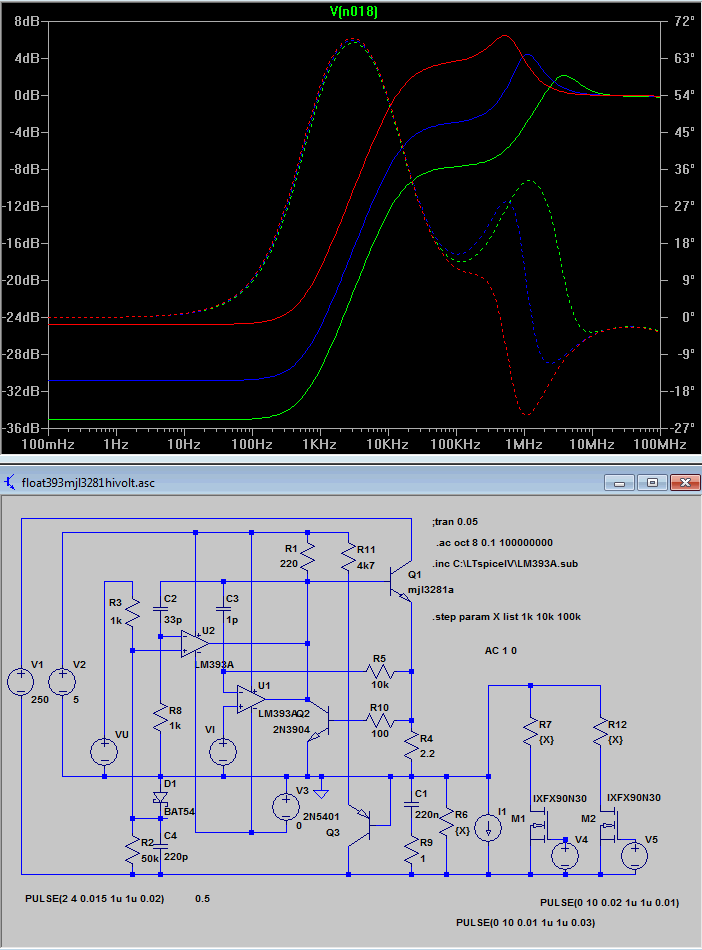

Aha, ok.
D.h. man sollte im Bild hivolt.gif die Spitze der durchgezogenen roten
Linie möglichst weit nach unten holen, auf die Höhe mit der sie rechts
Die Bilder stammen von dem floating LM393 Regler mit MJL3281A diesmal
als 250V/250mA Regler. Ich finde die Daten schon ok: Anstieg von 100 auf
200V in 100us, Ausregeln von Überstrom bei 0.2A (grüne Linie) in 500us,
mit (nicht abgebildet) Überschwingern von bloss 1mA (1%).
Und, weil wir gerade dabei sind, ein uA723 Regler mit Sziklai-Pair.
Der braucht einen 100 mal grösseren Ausgangselko, regelt somit nicht von
1kHz bis 1MHz sondern nur von 10Hz bis 10kHz, und kommt nicht klar mit
Ausgangselkos unter 1 Ohm ESR. Falls das jemand verbessern will sind die
DSimulationsdateien anbei.
von Lurchi (Gast)
@  Michael Bertrandt
Der Regler mit dem LM393 ist ziemliche Glückssache. Dort geht das
schlecht definierte HF verhalten des LM393 ein. Von der Tendenz ist die
Auslegung zu schnell um gut reproduzierbar zu sein. Wenn es real so
funktioniert wäre das Verhalten ggf. gut, die Wahrscheinlichkeit ist
aber mit dem LM393 klein.
In der Simulation kommt man ggf. in die Versuchung mit den Kondensatoren
die HF Eigenschaften zu sehr zu optimieren um den Regler besonders
schnell zu machen. Das geht ggf. indem man die ungewollten
Phasenverschiebungen teilweise durch genau dazu passende Werte
ausgleicht. Man sollte die Bezeichnung Kompensation nicht zu wörtlich
nehmen. So bekommt man ggf. eine Simulation die sehr gut funktioniert,
aber real dann oft nicht geht, weil zusätzliche parasitäre Effekte dazu
kommen und die realen Teile minimal anders sind.
Im wesentlichen will man dass die Ausgangsimpedanz nicht zu hoch wird,
und im Übergangsbereich zum Kondensator sollte kein Ausgeprägte Resonanz
sein. Das grobe Verhalten ist eigentlich immer gleich: sehr kleine
Impedanz bei DC, dann ein Anstieg mit der Frequenz. Bei hohen Frequenzen
bestimmen der oder die Kondensatoren am Ausgang das Verhalten. Die
kleinen Unterschiede liegen im Übergangsbereich. Gut wäre hier ein
Übergang mit einem Ohmschen Verhalten auf niedrigem Niveau (z.B. 1 Ohm
oder weniger).
Der wesentliche Teil für einen Regler ist auch nicht die Geschwindigkeit
mit der der Regler einem neuen Sollwert folgen kann, sondern wie schnell
externe Störungen (Sprünge im Strom) ausgeregelt werden können. Das
verhalten kann ähnlich sein, muss es aber im Detail nicht sein. Das
trifft auch für einige von Arno's Simulationen zu.

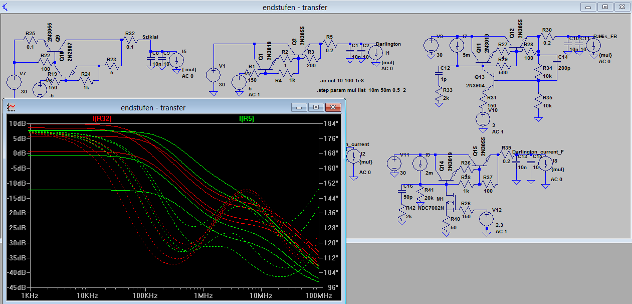

Für nur die Endstufe macht es schon Sinn, als erstes zu testen wie die
sich bei ändernden Stellwerten verhält.

von Tany (Gast)
Was der Meister früher bemängelt hat, habe ich längst umgesetzt, fiel
mir grad ein. ;-)
Beitrag "Re: Labornetzteil Simulation schwingt"
von M. K. (sylaina)
> mir grad ein. ;-)
Da solltest du noch das Modell zum LM339 mit dazu packen, sonst ists
recht medium ;)
von Tany (Gast)
bitte schön.

von Lurchi (Gast)
Wenn man die Ansprüche nicht so hoch anlegt kommt man mit der Form als
Emitterfolger und einem langsamen Regler dazu auch schon sehr weit. Die
Variante ist zum einen einfach zu verstehen und dadurch auch gut zu
skalieren, bzw. an die Lastkapazität anzupassen.
Weil die Spannungsregelung allerdings langsam ist, muss man beim
Übergang zur Stromregelung allerdings etwas aufpassen, dass es dann
nicht nach einem Kurzschluss keinen massiven Überschwinger gibt. Das
sollte aber gehen.
Der LM393 oder als 4-fach Version LM339 sind Komparatoren. Für eine
zuverlässige analoge Funktion sind die nicht geeignet. Die Modelle sind
bei den vielen Herstellern auch nicht aussagekräftig - d.h. auch die
Simulation ist nichtssagend. Die Punkte wo den LM393 nutzen könnte wäre
zur Anzeige ob Strom oder Spannungsregelung aktiv ist, oder für ein
Umschalten der Trafoabgriffe.
