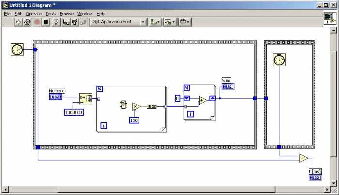

Falk Brunner schrieb: > Vergiss tierische Performance bei LabView. Da muss ich widersprechen, auch wenn's jetzt Offtopic ist. Ich arbeite seit ein paar Jahren beruflich und privat sehr viel mit LabVIEW. Und über mit 115200 Baud reinkommende Daten lächelt LabVIEW nur milde. Hab gerade ein kleines Testtool gemacht, um hier nicht mit Phantasiezahlen rumzuwerfen. Dort werden 1.000.000 Arrayeinträge (int32) durch Multiplikation erstellt und dann aufsummiert. Das Ganze dauert mit LV6.1 (alte, langsamere Version) auf einem 2,7GHz Core schlappe 17ms. Natürlich ist LabVIEW langsamer als zum Beispiel C/C++. Aber für das Empfangen von UART-Daten ist es mehr als ausreichend.
@ Daniel R. (lordziu) >> Vergiss tierische Performance bei LabView. >Da muss ich widersprechen, auch wenn's jetzt Offtopic ist. Das darfst du ;-) > Ich arbeite >seit ein paar Jahren beruflich und privat sehr viel mit LabVIEW. Und >über mit 115200 Baud reinkommende Daten lächelt LabVIEW nur milde. Ach ja? Klar, der Treiber puffert das schon gut ab, VERLOREN gehen die Daten so schnell nicht. ABER!!! Man kann vergessen, dass man mit der "normalen" graphischen Programmierung riesige Datendurchsätze packt. Das Problem wurde bereits in dem alten Thread klar, hab ich nun schon mindestens dreimal geschrieben. Beitrag "Re: UART Daten binär übertragen" >Hab gerade ein kleines Testtool gemacht, um hier nicht mit >Phantasiezahlen rumzuwerfen. Dort werden 1.000.000 Arrayeinträge (int32) >durch Multiplikation erstellt und dann aufsummiert. Das Ganze dauert mit >LV6.1 (alte, langsamere Version) auf einem 2,7GHz Core schlappe 17ms. Was hat das mit einem UART zu tun? WIE sieht das Programm auf? Ist das eine direkte Funktion in LabVieW? Klar, die ist sehr schnell, weil direkt in C impementiert. Oder wird diese mittels Schleife auf normalen Funktionsblöcken zusammengebaut? Dort kommt der LabView Interpreter ins Spiel und dann ist Ende im Gelände. Nix mit 1 Million Werte in 17ms summieren. MFG Falk >Natürlich ist LabVIEW langsamer als zum Beispiel C/C++. Aber für das >Empfangen von UART-Daten ist es mehr als ausreichend. Aber nicht kontinuierlich mit tausenden von Datensätzen pro Sekunde unter nahezu Echtzeitbedingungen + ein wenig Verarbeitung. MFG Falk
Falk Brunner schrieb: > Das darfst du ;-) Danke. > Ach ja? Klar, der Treiber puffert das schon gut ab, VERLOREN gehen die > Daten so schnell nicht. ABER!!! Man kann vergessen, dass man mit der > "normalen" graphischen Programmierung riesige Datendurchsätze packt. Wie gesagt, natürlich ist LabVIEW nicht so schnell wie C oder C++. Aber nochmal: Für 115200 Baud reicht es locker. Ich habe selbst eine Applikation, die mit dieser Datenrate kontiniuerlich ADC-Werte von einem AVR empfängt. Dort empfange ich die Daten und rechne nebenbei noch 200 FFT's pro Sekunde. Das ganze wird dann in mehreren Diagrammen angezeigt. Mein Rechner, auf dem das läuft, hat nur 1,5 GHz und die Prozessorlast liegt irgendwo bei 30%. Wie sollte das denn funktionieren, wenn LabVIEW - wie du sagst - dafür zu langsam ist? > Was hat das mit einem UART zu tun? Nix, hab ich auch nicht geschrieben. Geht nur darum, dass man locker 100.000 Werte oder 500.000 Werte oder noch mehr pro Sekunde verarbeiten kann. Ob die vom UART kommen oder aus einer Datei oder von USB ist ja völlig egal. > Ist das > eine direkte Funktion in LabVieW? Klar, die ist sehr schnell, weil > direkt in C impementiert. Oder wird diese mittels Schleife auf normalen > Funktionsblöcken zusammengebaut? Wo ist da der Unterschied? LabVIEW ist in C geschrieben. Wenn ich eine grafische for-Schleife ausführe, wird die vom Interpreter genauso an einen C-Aufruf weitergeleitet, wie ein expliziter C-Call-Aufruf. Sag mir doch mal ein konkretes Beispiel, wo LabVIEW zu langsam wird. Ich klick das hier mal schnell zusammen und messe dann die Zeiten. Vielleicht lieg ich ja auch falsch. Lass mich gerne belehren. Grüße, Daniel
@ Daniel R. (lordziu) >nochmal: Für 115200 Baud reicht es locker. diese Aussage ist so gar nix wert. Hab ich schon mehrfach erklärt warum. >Applikation, die mit dieser Datenrate kontiniuerlich ADC-Werte von einem >AVR empfängt. Wieviel Messwerte pro Sekunde? Wieviel Bytes pro Sekunde? >liegt irgendwo bei 30%. Wie sollte das denn funktionieren, wenn LabVIEW >- wie du sagst - dafür zu langsam ist? Zahlen. Dann reden wir weiter. >Nix, hab ich auch nicht geschrieben. Geht nur darum, dass man locker >100.000 Werte oder 500.000 Werte oder noch mehr pro Sekunde verarbeiten >kann. Das bezweifle ich. > Ob die vom UART kommen oder aus einer Datei oder von USB ist ja > völlig egal. Jain, ist aber hier nicht das Thema. >> Ist das >> eine direkte Funktion in LabVieW? Klar, die ist sehr schnell, weil >> direkt in C impementiert. Oder wird diese mittels Schleife auf normalen >> Funktionsblöcken zusammengebaut? >Wo ist da der Unterschied? LabVIEW ist in C geschrieben. Wenn ich eine >grafische for-Schleife ausführe, wird die vom Interpreter genauso an >einen C-Aufruf weitergeleitet, wie ein expliziter C-Call-Aufruf. Tja, hier liegt dein Verständnisproblem. Es ist ein GEWALTIGER Unterschied, ob eine spezielle Funktion als komplettes Modul in C geschrieben wurde und dann direkt als Maschienencode läuft oder ob der Interpreter dazwischen hängt. http://de.wikipedia.org/wiki/Interpreter >Sag mir doch mal ein konkretes Beispiel wo LabVIEW zu langsam wird. Ich >klick das hier mal schnell zusammen und messe dann die Zeiten. >Vielleicht lieg ich ja auch falsch. Lass mich gerne belehren. Deine oben beschriebene Funktion. 1 Million Werte in einem Array erzeugen und aufsummieren. In C sieht das ungefähr so aus.
1 | long my_array[1000000]; |
2 | long sum=0; |

Mach das mal in normaler graphischer Labviewprogrammierung und miss die Zeit. Poste auch mal einen Screenshot des Programms unter Beachtung der Bildformate. MFG Falk

Sooo, hab nir doch noch mal den "screenshot" angesehen. Und er bestätigt VOLL meine Aussage. Das ist KEINE Schleife in Labview, sondern einzelne Module, welche nur mit Parametern gefüttert werden. Das ist nahezu identisch mit einem C-Programm, nur bissel LabView Runtime Zusatzaufwand. Dass das relativ zügig geht ist klar. Programmier es mal WIRKLICH als Schleife, mit dem Schleifenkonstrukt im LabView, elementarer Array Zugriff etc. Dann sieht das alles ganz anders aus. Und das ist auch der Punkt, warum es bei vielen Programmen mit der Leistung hapert. Man kann es bisweilen besser machen, aber nicht immer. MFG Falk
Falk Brunner schrieb: > > Ach ja? Und dann lieferst du so einen Screenshot ab? Und dass, OBWOHL > ich nochmal auf die Bildformate verwiesen habe? > Reife Leistung! > Och. Dafür, dass ich auf meinem Arbeits-PC hier kein Grafikprogramm installiert habe, ist es auf die Schnelle nicht schlecht. > > Das ist KEINE Schleife in Labview, sondern einzelne Module, welche nur > mit Parametern gefüttert werden. Das ist nahezu identisch mit einem > C-Programm, nur bissel LabView Runtime Zusatzaufwand. Dass das relativ > zügig geht ist klar. > > Programmier es mal WIRKLICH als Schleife, mit dem Schleifenkonstrukt im > LabView, elementarer Array Zugriff etc. Dann sieht das alles ganz anders > aus. Und das ist auch der Punkt, warum es bei vielen Programmen mit der > Leistung hapert. Man kann es bisweilen besser machen, aber nicht immer. > Vielleicht solltest du dir den Thread nochmal von vorne durchlesen. Es geht hier nicht darum, die Geschwindigkeit von LabVIEW bei bestimmten Konstrukten mit der Geschwindigkeit von textuellen Programmiersprachen zu vergleichen. Es ging darum, ob LabVIEW schnell genug ist um die UART Daten verarbeiten zu können. Daran zweifelst du. Siehe dein Posting von weiter oben: Falk Brunner schrieb: > Vergiss tierische Performance bei LabView. Mach es per ASCII, das ist > für dich Herausforderung genug. Mit ASCII brauchst du 13 Byte/Messreihe, > macht bei 115200 Baud 886 Messwerte/s. Da hat LabView mehr als genug zu > tun. Und deine Aussage ist eindeutig nicht zutreffend. 886 oder 10000 Messwerte pro Sekunde zu verarbeiten (inkl. Berechnungen und graphischen Darstellungen) ist ohne Weiteres möglich.
Vielleicht compiliert LabView den Kram? Ich kenne das Programm nicht, aber wenn alle Bindungen statisch vorhanden sind, kann man prinzipiell den Ablauf auch komplett übersetzen.
