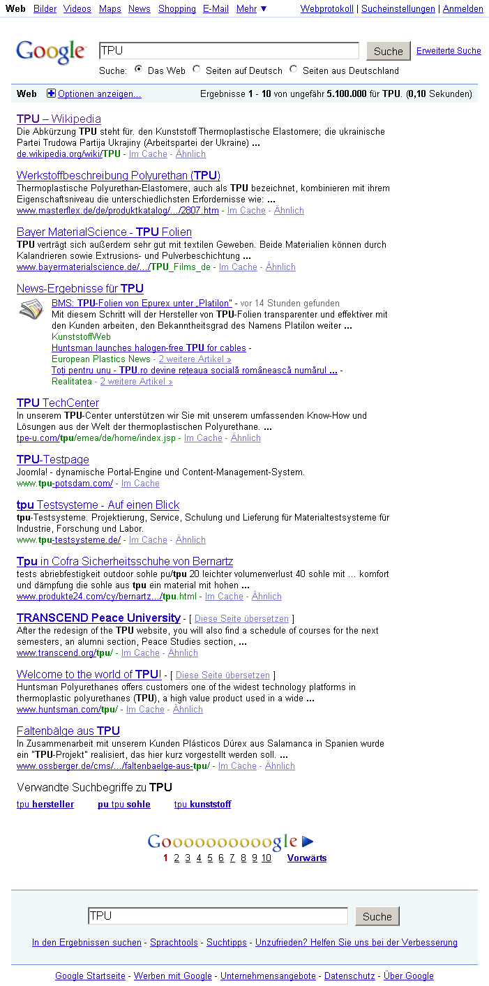

Hi >> TPU >Was ist eine TPU? Es wird Zeit, das jemand eine Suchmaschine erfindet. MfG Spess
@ Alexander Schmidt (esko) Benutzerseite >> TPU >Was ist eine TPU? Time Processing Unit. Ein komplexer, programmierbarer Timer, quasi ICP, OCP und Zeugs in einem.
Danke Falk spess53 schrieb: >>Was ist eine TPU? > Es wird Zeit, das jemand eine Suchmaschine erfindet. Die Ergebnisse siehe Anhang.
Hi
Auch gurgeln will gelernt sein. Z.B. 'TPU µC'.

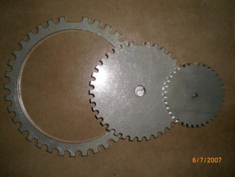

@ horst (Gast) Das eine einzelne Projekt ( nur Zündung keine Einspritzung) arbeitet mit einem Atmel Kontroller. Die beiden anderen benutzen µc´s mit Hardwaredivider und schon etwas mehr Power und das sind auch keine 8-bit µc mehr. Da ich nunmal zusätzlich Sachen wie schon oben erwähnt loggen möchte und noch etwas Platz lassen will für z.B. Laptrigger LCD Display und Auspuff/Öltempsensor möchte ich einen etwas stärkeren µc benutzen. Meine jetzige Zündung (Einzylinder) funktioniert auch mit einem Atmel 20 Mhz und braucht 89 µs für die Berechnung des Zündzeitpunkts. Das geht natürlich mit einem 32bit-µc mit Hardware-Multiplikator schon besser. Vor allem weil ich zwei Zündzeitpunkte und Einspritzzeiten errechnen muss ( V-Motor). Moderne Bosch Steuergeräte benutzen einen ähnlichen Algorithmus und haben auch Chips drin die Fließkommaberechnungen machen. Ne einfache Division dauert ja bei nem Chip mit Hardware Multiplier auch net lange. Der Attiny2313 mit dem ich das im moment mache brauch leider 800 Ticks. @ faustian (Gast) Der ist für meine Anforderungen leider völlig ungeeignet. @ Anja Du hast schon recht mit deiner Aussage das meine Mips angabe etwas zu großzügig ist. Ich möchte aber auch net alle 3 Wochen ne Platine fertigen lassen daher hab ich ein paar Reserven eingeplant. Außerdem soll meine Zündung bis mind 16000 Umdrehungen funktionieren und auch noch andere späße enthalten als eine einfache V6 Zündung @ Markus Müller (mmvisual) Das ist schon fast der perfekte µc leider hat er einen Timer zu wenig( da könnte ich ja den großen Bruder nehmen) und kein Eprom. Das wäre mir aber schon sehr wichtig da ich Einspritzmenge und ZZp im laufenden Betrieb anpassen möchte(und sie sollen nach ausschalten der Spannung natürlich erhalten bleiben). Hat dieser Kontroller etwas vergleichbares ? ( hab nixs gefunden ) @ MarioT (Gast) Da hast du was falsch Verstanden damit mir der Uc nicht mit einem Interrupt dazwischenfunkt und mir das Temp-Register verwurschtelt wollte ich das zwischen zwei Zähnen die Berechnung abgeschlossen ist bei eimen 32-Bitter ist das etwas anders wenn ich mich nicht irre. Der Wert wird natürlich nur einmal pro Umdrehung berechnet. mfg Jan
Die Zähne sind so angeordnet als wären es 36 aber einer fehlt. siehe Bild mfg Jan
