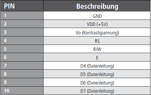

@Uwe: die Pinbelegung habe ich da, es ist ein 10pin anschluss vobei 7-10
die Datenbits sind. In der Pinbelegungsduku des Displays steht jedoch
nur D4-D7. D0-D3 gibt es dort nicht...Aber das ist doch normal für den 4
Bit modus oder?
1 GND
2 VDD (+5V)
3 Vo (Kontrastspannung)
4 RS
5 R/W
6 E
7 D4 (Datenleitung)
8 D5 (Datenleitung)
9 D6 (Datenleitung)
10 D7 (Datenleitung)

von Ralf2008 (Gast)
Das LCD C0802-04 lässt sich bei mir problemlos HD47780-kompatibel
im 4-bit Modus ansteuern. Mit der gleichen Software/Initialisierung
(ASM) wie bei den anderen kompatiblen Displays ...
Schaltung kontrollieren! Alle Anschlüsse richtig? Kurzschlüsse?
Testen! Photo? Wie ist R/W angeschlossen? Welcher Mikrocontroller?
Beitrag "C0802-Display ansteuern - auch nach Init nur schwarzer Balkan."
Ralf2008
von Uwe N. (ex-aetzer)
Lutz M. schrieb:
> Grade war mal kurz der blinkende Curser da aber das war wohl nur
> Zufall..
Ich vermute, aus Sicht des Displays kommt nur Datenmüll an, sprich, an
deiner Verkablung scheint was nicht zu stimmen.
> ... 10pin anschluss vobei 7-8 die Datenbits sind.
Du meinst Pin 7-10 ?
> In der Pinbelegungsduku des Displays steht jedoch nur D4-D7.
> Aber das ist doch normal für den 4 Bit modus oder?
Ja.
Wird das "Busy" Bit von deinem Programm abgefragt oder wird es ignoriert
und einfach nach jedem Befehl eine bestimmte Zeit gewartet ? Kann man
zwar machen, ist aber nicht gut ...
