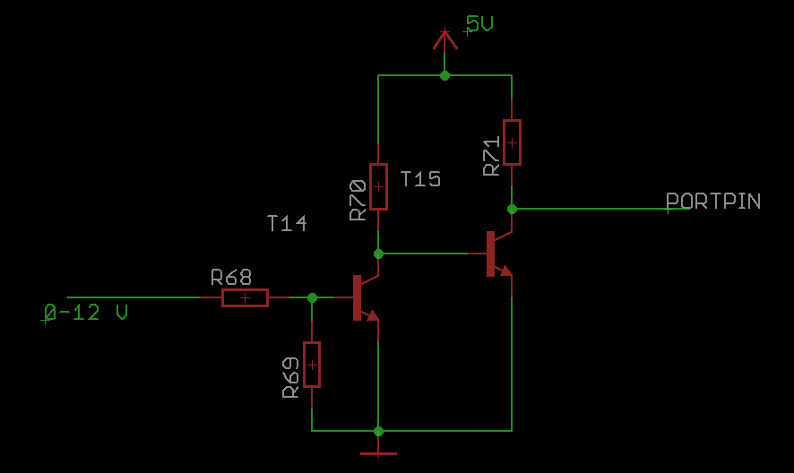

Hallo Zusammen,
ich wollte mich mal erkundigen, ob es möglich ist mit folgender
Schaltung 12V auf 5V-Pegel zu wandeln. Eigentlich sollte das kein
Problem sein, mich macht es nur ein wenig unsicher, weil die
Basis-Emitter-Spannung 0-12V beträgt und die Collector-Emitter-Spannung
nur 5V beträgt. Schafft das beispielsweise ein BC847. Ist das generell
ein Problem, wenn Ube größer ist, als Uce?
Besten Dank schon mal
Spice

Warum nimmst du nicht einfach nur  einen Spannungsteiler wozu solch ein
Aufwand.
Gruss Helmi

> weil die
Unfug! Wenn zwischen Basis und Emitter 12V abfallen, ist da was
grundsätzlich verkehrt.
tut sie doch gar nicht.
Bei entsprechenden Widerstandswerten (nicht angegeben) und
Ausgangsleitung (nicht angegeben) des mit der Schaltung überwachten
Netzteils (nicht angegeben) schon.

Nimm einen Spannungsteiler, oder Vorwiderstand mit Z-Diode.
Ansonsten würde die Schaltung bei richtiger Dimensionierung schon
funktionieren.
von Spice (Gast)
Spannungsteiler oder R und Z-Diode ist nicht die feinste Lösung, aber
würde vermutlich reichen... Werde es so machen...

von (prx) A. K. (prx)
Ansonsten steht unter Pegelwandler wohl auch was zu Abwärtswandlern
drin, für mehrere Signale kämen auch CD4050/74HC4050 in Frage.
> Spannungsteiler oder R und Z-Diode ist nicht die feinste Lösung...
Aber allemal feiner, als das Gebastel mit den Transistoren  :-o
Nimm sowas, das läuft problemlos:
Beitrag "Re: Eingänge des Atmegs im Auto beschalten? Bessere Lösung gesucht."
