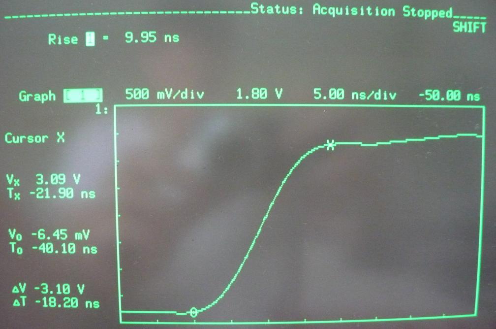

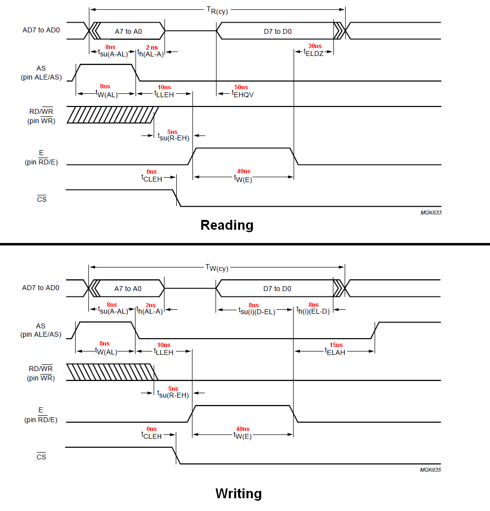

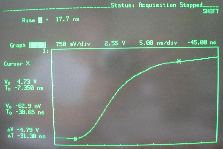

Im Anhang eine Messung zu dem Fehler. Mir fallen zwei Dinge auf:
(1) Zu sehen ist, dass der bidirektionale AD-Bus nach dem Umschalten der
Signalrichtung "springt". Die Abtastrate der Messung beträgt 20 ns und
ist damit weit größer als irgendwelche Skew-Raten des SJA oder des
LVC245. Trotzdem macht er solche Mätzchen. (Die macht er aber nicht
immer, auch wenn sie im nächsten Datenzugriff wieder zu sehen sind.)
(2) Der SJA meldet 20h zurück. Auf dem CAN-Bus lag aber definitiv 00h an
(gemessen mit einer CAN-Card). Warum haut er mir da also 20h raus? Es
schaut wie ein Fehler des SJA aus, aber es wird eher an der fehlerhaften
Ansteuerung liegen.
Habt ihr eine Vermutung, was hier schief läuft?
Grüße
Steffen
Immer?
Wie sieht das Signal auf dem AD-Bus aus?
Irgendwelche verdächtigen Über- oder Unterschwinger?

Ok, also ich habe mich inzwischen mit der Taktfrequenz
auseinandergesetzt.
(1) Laut Oszi benötigt Flanke FPGA -> SJA ungefähr 10 ns (0 -> 3V), die
Flanke SJA -> FPGA ungefähr 18 ns (0 -> 5V). Beide Messwerten stammen
von der 5V-Seite. Siehe Anhang.

Das Bild im Anhang stammt von meinem alten DSO. Besser geht es leider
nicht. Ein Triggern auf den Fehler ist damit nicht möglich, die Flanken
stammen von einem anderen Zeitpunkt. Die Betriebsspannungen habe ich
natürlich auch gemessen. Sowohl die 3V als auch die 5V sehen sauber aus.

von Michael O. (mischu)
Fragen:
1. In welchem Mode läuft der SJA1000?? (Intel / Motorola)
Dein Timingdiagramm sieht sehr seltsam aus! Zumindest müsste /CS sowohl
beim Lesen als auch Schreiben aktiv sein.
von Steffen Hausinger (Gast)
Es läuft im Motorola-Mode. Laut Datenblatt wird CS beim Zugriff auf das
Datenbyte aktiviert...
Aber wenn Du dir deine Statemachine mal anschaust wirst du sehen, dass
Du /CS nur zum lesen aktivierst.
Beim Schreiben (siehe unten) fehlt das /CS. Somit ist der Baustein nicht
korrekt beschrieben. Schau dir das Timing und deine Implemtation nochmal
an.
