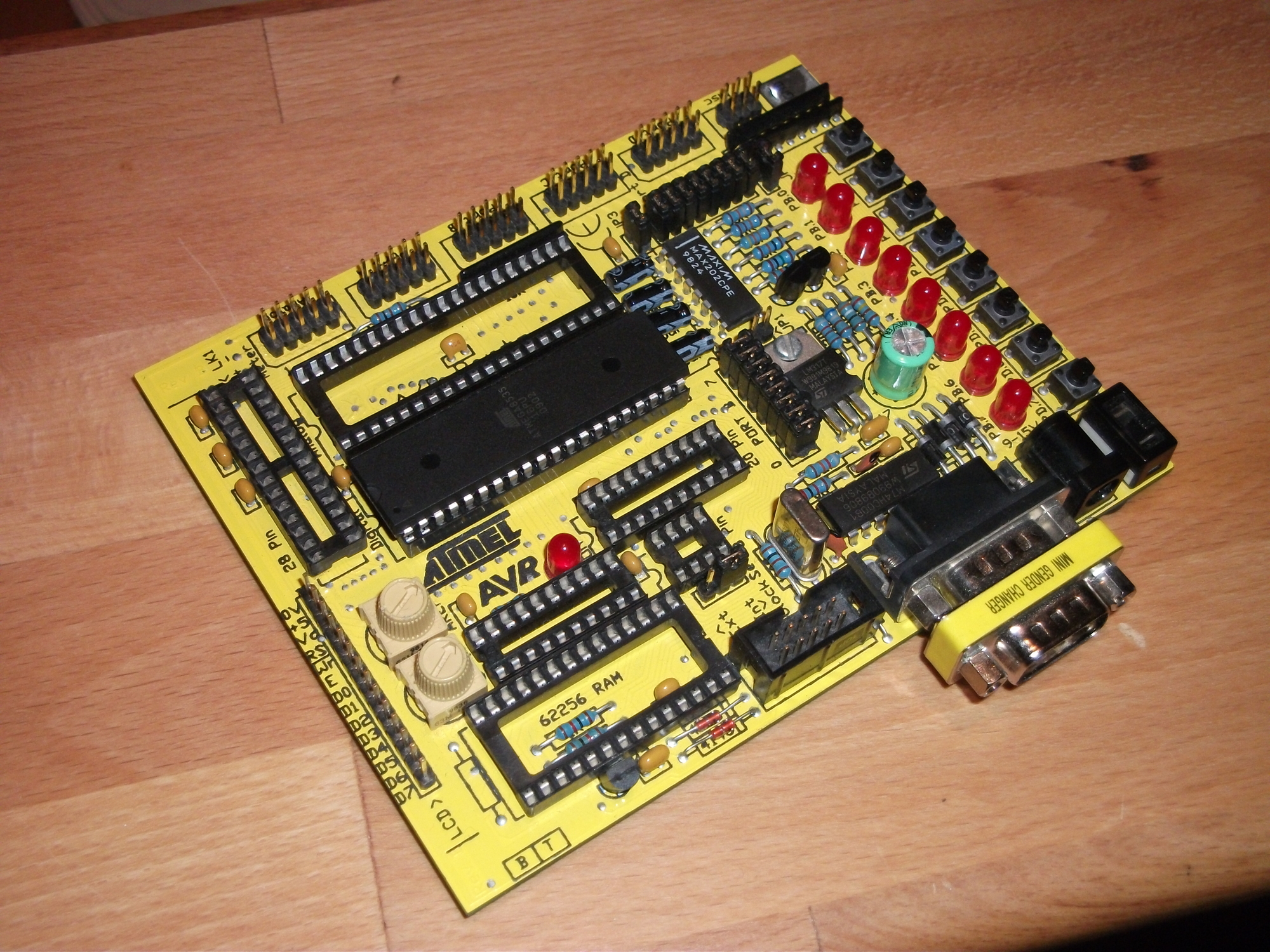

Hallo liebe Leute. Bin neu hier. Nachdem ich gerade für ein Netzteil und ein STK 200 Board und einen Parallel und Seriellen Kabel so wie 2 Atmel 8535 ca 70 € hin gelegt habe, kommt nun die Verzweifelung durch. Ich möchte vorwarnen ich bin ein fieser Choleriker also bitte spart euch die hinweise auf die SuFu. Ich durchforste jetzt seit 6 std Google nach brauchbaren Tipps und GARNIX kommt dabei um die Ecke !!! Ich hab vor ein paar wochen in der Berufsschule ( Lerne Elektroniker ) das Bascom programmieren für mich entdeckt. Was ich nicht bedacht habe ist die Tatsache das das in der Berufsschule schon alles wunderbar funktionierte. Also schließe ich heute guter dinge den ganzen krams bei mir an und was ist natürlich Phase? Es geht GARNIX so wie es soll. Habe ein kleines Programm geschrieben wirklich nur so Schalter drücken Lampe an. Danach habe ich die Serialschnittstelle im Ponyprog so eingestellt wie es hier im Forum zu finden ist. Auch 4 mal überprüft und den ca 100 x Calibrieren lassen und was ist das Pony schreit immer nur: Device missing or unknown device ( -24 ). Gut das ganze dann mal Gegoogelt und 1000 Beiträge gefunden die mir 0 geholfen haben. Dann mal im Bios nachgeschaut und siehe da die Serialschnittstelle war disable. Also schnell umgeswitscht auf Enable und Feuer noch mal. Aber wieder Knallfrosch ! Gut dachte ich mir so schnell aufgeben ist nicht also das ganze jetzt noch ma über Parallelschnittstelle. Gleich im Bios das ding angeschaltet und auf ECP umgestellt weil ich dazu nen Beitrag gelesen hatte. Und Feuer Frei aber was ist mal wieder Knallfrosch. Ponyprog schafft nach einstellung ( wies hier im Forum steht ) nicht mal den Test und schmeist Test Fail raus !!! Dazu denn auch noch mal Paar seiten gelesen aber wieder nix hilfreiches dabei. Zwischendrin auch immer ma den 8535 gegen nen anderen ausgetauscht aber immernoch Ente. Zwischendrinn auch ma nen anderen PC probiert immernoch Ente. Hab das Serial Kabel auch schon durchgepiept alles 1 zu 1 verschaltet. Hab mich auch das Manual vom STK200 gezogen und die Jumper übrprüft aber auch wieder nix. Jungs bitte MACHT WAS es ist schon fast zum heulen das ich 3tes Lehrjahr Elektoniker das nicht alleine zum Fahren kriege. Grüße ausm hohen Norden Culpepper
Hi Du hast kein STK200. Das ist ein Entwicklungsboard und kein Programmer. Du hast maximal den Nachbau des dazugehörigen Programmers. Und der hat nicht mit der seriellen Schnittstelle zu schaffen, denn der ist für den Parallelport. MfG Spess
Das ist das was ich vor meiner Nase habe. Siehe Foto. Problematik besteht weiterhin.
Dann bist du der erste, der das hier behauptet, der auch wirklich eins
hat.
Das ändert aber nichts an der Tatsache, das der dazugehörige Progammer
mit dem Parallelport und nicht mit der seriellen Schnittstelle
angesprochen wird.
MfG Spess

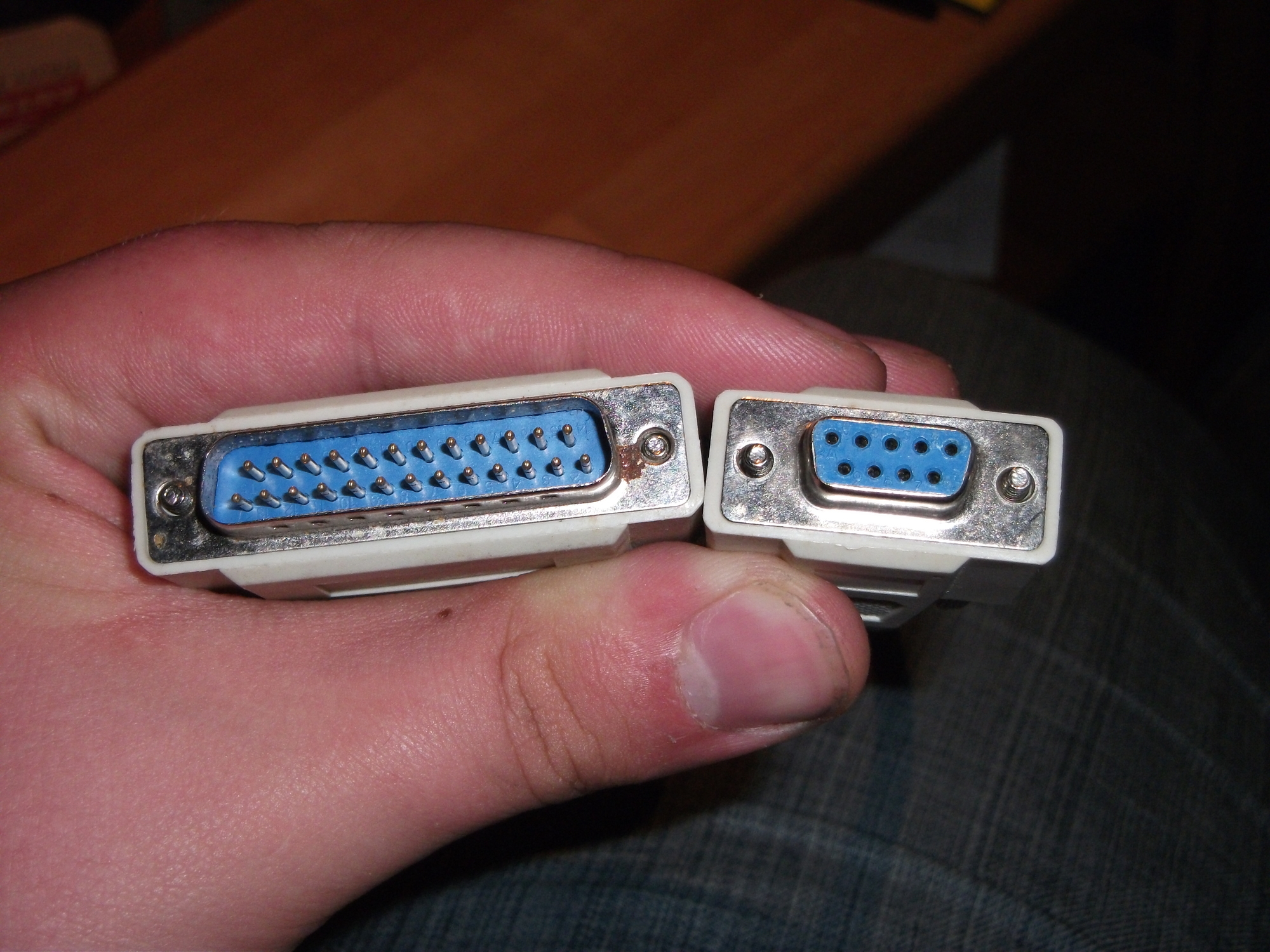

Hi Okay gut immerhin ist das schon mal nicht das komplett Falsch Board. Sehe ich das richtig das der dazugehörige Programmer von dem du da sprichst, auf der Platiene mit drauf ist?. Falls nicht habe ich ein Problem :) Gut am Parallelport das habe ich jetzt soweit geschnallt. Aber dat geht net ^^ hehe. Der Sack will nicht hast du vieleicht nen Ansatz für mich dem ich nachgehen könnte? Im Bios hab ich LPT1 Enabled und auf EPC gestellt. In einschlägigen Foren war zu lesen das es damit eig. getan ist. Allerdings tut sich da immernoch nix. Das Pony Sagt immer wieder Device missing or unknown device ( -24 ) Habe irgendwo gelesen das dieser Fehler beim 8535 häufig auftritt? anderen Chip bestellen ? Eig eher Ungern weil irgendwie musses ja gehen. Hab noch ma ein Foto vom Kabel den ich benutze angehängt. Nich das das nacher der Falsche Kabel ist ^^ Der geht quasi von Parallel auf Serial. Du du aber Sagst SERIAL is nicht stelle ich das lieber ma mit ran. Grüße Culpepper
Hi Mit den deinen Bilder übertreibst du aber masslos. Da reichen ein paar Kilobyte. Der Stecker für den Programmieradapter ist der schwarze, 10-polige neben der Sub-D-Buchse. Das was du in der Hand hast nützt dir nichts. Über den seriellen Anschluss des STK200 könnte man nur über einen Bootlader programmieren. Original gehört zu dem STK200 noch ein Kabel mit einem 25-pol Sub-D an der einen und einem 10-pol Pfostensteckverbinder an der anderen Seite. MfG Spess
Serielle und paralelle Schnittstelle funktionieren VÖLLIG anders. Ein "Adapterkabel" gibt es nicht, höchstens etwas, was man in den gleichen Port stecken kann. Möglich, dass Du Deinen Programmer zerstört hast (an der seriellen Schnittstelle liegen immerhin +/-12V). Wenn ich diese massiven WIssenslücken sehe, dann wird es richtig schwierig für Dich... PS: bitte rechne die Bilder kleiner, 5-6 MB sind totaler Overkill.

MOIN @ Martin Von zerstörung ist nicht auszugehen. Keinerlei Erscheinungen zu sehen die auf einen defekt schließen lassen. Außerdem wenn das Borad ne Rs232 Schnittstelle hat dann wird das nicht gleich in die Luft gehen wenn ich das an den Serialport am PC stöpsel, so jedenfalls meine Erfahrung ;) Achja und davon das es für MICH schwer wirt gehe ich mal stark aus aber ich kompensiere fehlendes Wissen immer wunderbar mit Probieren und dann verstehen Denn wie du sicherlich weist, ist die Halbwertszeit des wissens eher Gering :) und trotzdem klappts immer wieder ;) Aber ich bin für Hilfreiche wissensauffrischungen deinerseits immer offen ;) @ spess53 Du meinst denn vermutlich den Wannenstecker neben der RS232 Schnittstelle oder. ( danke dafür das ist bisher der heißeste Tipp ^^ ) Das heist denn bei Ebay son ISP Adapter bestellen und ab geht das ? @ Herbert K Ich benutze Win XP
Hi >Du meinst denn vermutlich den Wannenstecker neben der RS232 Ja. Ich habe dir mal die Bedienungsanleitung angehängt. >Das heist denn bei Ebay son ISP Adapter bestellen und ab geht das ? Das Teil kann man relativ leicht nachbauen. Schaltbid findest du hier: http://www.mikrocontroller.net/articles/STK200 MfG Spess
