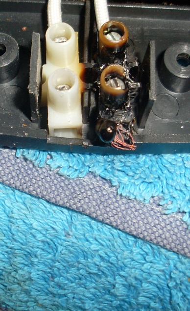

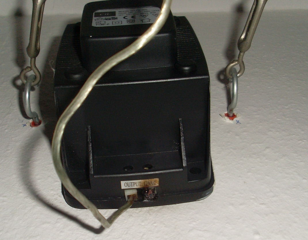

Ich habe die Eingänge zweier RK-Halogentrafos parallelgeschaltet an 220V. Seitdem verschmort nach einiger Zeit regelmäßig ein Ausgang des einen 105VA-Trafos, während der andere (neuere) 60VA es ohne Probleme übersteht. Die Ursache scheint der Strom, der beim Ausschalten wegen der Stetigkeit der I-t-Beziehung fließt, zu sein. Welche Schaltung kann mir hier helfen? Vorweg: Keine Beleidigungen sonst beleidige ich zurück...

Wie ist denn die Ausgangsseite der Trafos verschaltet??? Wenn die Ausgangsseite verschmort, würd ich sagen das irgendwas mit der Ausgangsseite nicht stimmt.

Kioskmann: 3 Halogenlampen á 35Watt sind parallelgeschaltet aufgehängt. Wie beim anderen Trafo, nur daß der 3 x 20 Watt Lampen bestromt. Micha H., mein Verhalten ist optimal, du scheinst dich nicht im Geringsten mit Höflichkeit auszukennen. Natürlich ist auch die Aussage "wie so oft" Schwachsinn, aber was soll man von einem Depp wie dir sonst auch erwarten.

Naja die Belastungen sind in beiden fällen schon arg an der Grenze, auch wenn der 60VA Trafo das problemlos wegsteckt. Was passiert denn wenn der 105VA Trafo im Leerlauf ist? Verschmort dann auch die Ausgangsseite?
Wenn nach einiger Zeit einer der 105W-Ausgänge verschmort, dann hat das nix mit der eingangsseitigen Parallelschaltung zu tun (im 230V-Netz ist ja quasi alles parallel geschaltet), sondern Du hast vermutlich schlechten Kontakt an der Stelle. Immerhin gehen da ja fast 10A drüber. (der andere Trafo ist mit 5A ja noch relativ bescheiden, weswegen bei dem die Chance des Verschmorens geringer ist)

@ Kioskman (Gast) >Einsatz für Falk bitte. grummel >Fest kommt vor Schraube ab. logisch, die Schraube ist beim OP AB! @ Trafo (Gast) > * trafo.jpg > 1,6 MB, 5 Downloads Lies mal was über Bildformate. MFG Falk
Vielleicht hat der Trafo noch innen einen geschraubten Kontakt (vom Wickel), der nicht fest ist/war. Wenn sich der Trafo aufschrauben läßt, dann guck mal nach.
>Lies mal was über Bildformate. Lies mal was über Logik. Hansilein schrieb: > Einer, der sich optimal verhält! Was ist denn darunter zu verstehen? Kioskman schrieb: > Fest kommt vor Schraube ab. Bitte was? Falk Brunner schrieb: > logisch, die Schraube ist beim OP AB! Nein, sie ist noch an der Lysterklemme dran, das könnte man bei < 7 MPixel nicht sehen.
Sorry Falk das mit der Schraube war nicht auf Dich bezogen. Das mit dem "Einsatz" war wegen des Bildes. Wollte damit sagen das "Trafo" die Schraube in der Klemme auch festziehen soll.
@ Trafo (Gast) >Lies mal was über Logik. Wozu? Ich hab die Logik erfunden, gleich nach der Dampfmaschine und der Teflonpfanne. >Nein, sie ist noch an der Lysterklemme dran, das könnte man bei < 7 >MPixel nicht sehen. [ ] Du weißt, was eine Makroaufnahme ist. http://de.wikipedia.org/wiki/Makrofotografie MFG Falk

Ich habe die LK ersetzt, ansonsten gibt es in einem RK nicht vieles, was kaputt sein kann ohne daß man es sieht. Allerdings wundert es mich, daß die Halogenlampen einen Gesamt-R von 0,4 Ohm haben(gemessen ohne angeschlossenen Trafo). Ich kam auf 1,4 Ohm rein rechnerisch.
Trafo schrieb: > Allerdings wundert es mich, daß > die Halogenlampen einen Gesamt-R von 0,4 Ohm haben(gemessen ohne > angeschlossenen Trafo). Ich kam auf 1,4 Ohm rein rechnerisch. Glühlampen sind Kaltleiter > kleinerer Widerstand wenn sie nicht leuchten. frank
> Allerdings wundert es mich, daß > die Halogenlampen einen Gesamt-R von 0,4 Ohm haben(gemessen ohne > angeschlossenen Trafo). Ich kam auf 1,4 Ohm rein rechnerisch. ja - und bei 0,4Ohm werden vermutlich 0,3Ohm durch die Meßstrippen verursacht.
Habt ihr es nun schon rausgefunden?? > Kioskmann: 3 Halogenlampen á 35Watt sind parallelgeschaltet aufgehängt. > Wie beim anderen Trafo, nur daß der 3 x 20 Watt Lampen bestromt. Sind die Enden beider Systeme miteinander in der Zimemrecke evtl. verbunden? Dann mal den einen Trafo umpolen.
