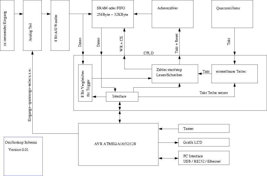

von Axos (Gast)
Hi !
@Matthias H.
Stimmt ! Ich hab mal n blockdiagramm aus der sache gemacht ! was haltet
ihr davon. Verbesserungsvorschläge und Kritik ist erwünscht.
Mit was arbeiten eigentlich die high end geräte ? Was fürn cpu takt
habed die ?`und haben die ne seperate cpu für die Grafikgenerierung ?
Was ist das was an denen sooooooo teuer ist ?
MfG Axos
von Matthias H. (Gast)
ich denke mal, einen großen Teil des Preises macht die Genauigkeit und
die Qualität der Digitalwandlung aus. Wenn man dann irgendwo jenseits
der 100 MSPS ist, wird geigneter Speicher und die ganze Adressierung
ebenfalls recht teuer.
Zum Blockdiagramm: den Zugriff des µC auf den ADC würd ich weglassen.
Der wird ja eh nur vom Takt gesteuert. Ich habe vor, für die
Ansteuerung von ADC und Speicher einen CPLD zu verwenden. Der bekommt
dann vom µC nur noch die Freigabe und vielleicht einen Startwert für
den Adresszähler.
über den Trigger hab ich mir auch schon den Kopf zerbrochen. Ein Oszi
zeigt aber auch Gleichspannung an. Wie soll da der Triggerpunkt
festgelegt werden?
Wie wäre es wenn man die Aufzeichnung des Signals beliebig startet und
länger aufzeichnet, als man darstellen kann. Dann kann man per AVR oder
Software einen geeigneten Triggerpunkt suchen und ab da die Kurve
darstellen. Oder halt bei Gleichspannung die Linie von Anfang an
anzeigen.
Als Adresszähler sollte auf alle Fälle was Externes her. Der AVR gibt
dann nur den Abtasttakt frei und gibt dem Zähler einen Startwert.
Danach bekommt er ne Rückmeldung, wenn der Zähler bei 0 ist.

von Malte (Gast)
Ich würde an einem PORT des AVR den Trigger Wert als einstellbaren Wert
ausgeben. Danach fallen mir zwei Möglichkeiten ein:
a (analog): Am PORT befindet sich ein R2R Netzwerk welches eine Analoge
Spannung erzeut. Diese wird dann mit einem Komparator direkt mit der zu
messenden Spannung des A/D Wandlers verglichen. Sobald die Spannung des
R2R Netzwerks die der zu Messenden Spannung über bz. Unterschreitet,
fängt der Adresszähler an zu zählen.
Anstelle des R2R Netzwerks könnte auch PWM verwendet werden, das müsste
dann aber entsprechend gut geglättet werden.
b (digital): Der Ausgangswert des PORTS wird mit dem bereits
gewandeltem Wert des A/D Wandlers (digital) verglichen. Sobald der eine
Wert größer bz. kleiner als der Andere ist, fängt der Adresszähler an zu
zählen.
Das Starten des Adresszählers kann entweder durch eine Freigabe des
Resets oder des Taktes erfolgen.
Auf Wunsch kann dann noch ein automatisches Einstellen des Triggers
erfolgen, indem nach einer ersten Aufzeichnung in den RAM der AVR die
MIN und MAX A/D Werte ermittelt und den Mittelwert automatisch als
Trigger nimmt.
Wie sieht es eigentlich mit einem weiterem A/D Kanal bei entsprechend
halbierter Abtastrate aus?
Bei dem A/D Wandler müsste sich entweder der Ausgang hochohming
schalten lassen können oder es muss ein RAM mit getrenntem Ein/Ausgang
verwendet werden.
Schön wäre es wenn sich der Adresszähler, der 8 Bit Vergleicher und
Takt Vorteiler zusammen in einem CPLD o.ä. realisieren ließe.

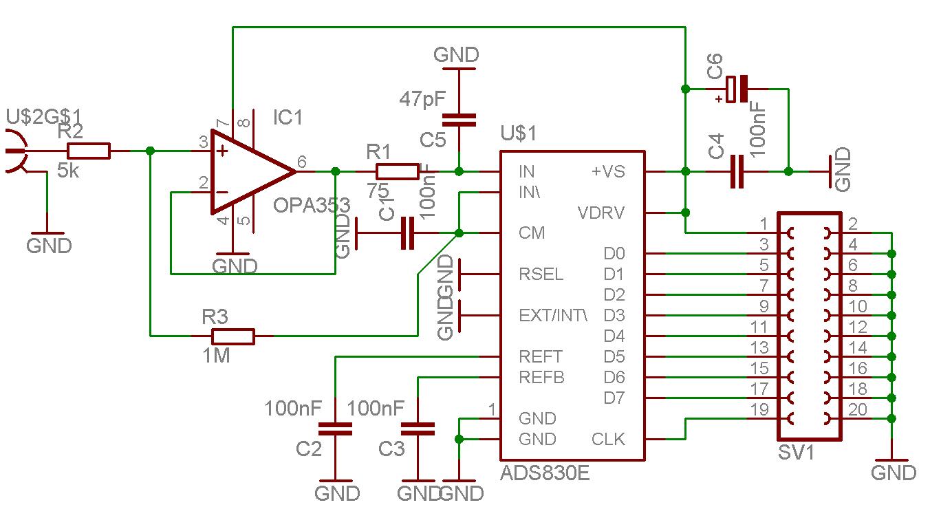

von Kupfer Michi (Gast)
@Benedikt
Welche OV Eingangsbeschaltung hast du für den AD830 gewählt? Eine aus
dem Datenblat (AC/DC)? Bin bisher bei High Speed OVs bei R. noch nicht
so richtig fündig geworden.
Wenns nicht zuviel Aufwand ist könntest du die ADC Eingansbeschaltung
posten? Ist sicher auch von allgemeinen Interesse. Danke.

von Benedikt (Gast)
Im Anhang der Schaltplan für den ADS830E.
Das meiste stammt aus dem Datenblatt, nur der Opamp ist einer, der bei
Reichelt erhältlich ist.
Die wichtigste Funktion des Opamp ist der Überspannungsschutz und die
Impedanzwandlung. Da der Opamp bis 10mA am Eingang verträgt, ist die
Schaltung bis +/-50V am Eingang geschützt.
Der Eingangsbereich liegt bei 2-3V, oder mit einem 10:1 Tastkopf bei
-2,5V bis 7,5V. Oder auch +/-0,5 bzw. +/-5V wenn man AC Kopplung
verwendet.
@Benedikt
Spitze!, Danke. Kommt gleich auf die Neujahrsbestellliste.
Wenn ich das DB des OPA353 richtig verstehe hat er zwar eine GBW von
44MHz ist aber etwas Slew-Rate schwach. Bei Vout p-p von 2-3V sind es
nur noch um die 3MHz. Sehe ich das richtig? (Analog hab ich noch viel
zu lernen)

von Benedikt (Gast)
@Kupfer Michi
Den ADS830 habe ich auf 1Vss Eingangsbereich eingestellt.
Das macht dann 7MHz mit dem OPA353, was mir zumindest reicht und eine
hilfreiche Bandbreitenbegrenzung darstellt.

Soweit ich alles richtig mitbekommen habe, müsste das Schema des Teils
jetzt ungefähr so aussehen.
Falls der CPLD genug Pins hat, könnte er ja den Adresszähler auch
gleich noch ersetzen.
den AVR könnte man doch direkt an den 8bit- Bus zwischen ADC und
Speicher anhängen. Dann müssen die Daten nicht über den CPLD. Die Pins
kann man dann zum Vorladen des Zählers und des Taktteilers (noch ein
Zähler?) verwenden

von Benedikt (Gast)
@Kupfer Michi
Die 7MHz Bandbreitegrenze nutze ich um das Signal auf halbe Samplerate
zu begrenzen (zumindest so in etwa).
All diese Opamps haben einen nachteil gegenüber dem OPA353: Sie kommen
nicht mit +5V aus, sondern brauchen +/-5V oder mehr.

Im Anhang mal mein erster CPLD Entwurf:
Im Pinzip ein synchroner Adresszähler mit umschaltbarem Takt und ein
paar Sonderfunktionionen.

von Axos (Gast)
Hab mir überlegt, dass man auf 2 RAMS schreibt, um eine höhere Datenrate
zu bekommen. Dann wär halt die Adressierung n bischen komplizierter.
Als Statischer RAM käme z.B.
http://www.kessler-electronic.de/proddetail.asp?ID=7E94C9D650B047CAA3CDC61B3BFD93E3&PROD=36512)
in frage.
Hat jemand einen link für mich, wo ich mich über die CPLD's
informieren kann ? Und einen Beispiel-CPLD der in frage käme. Was für
ein unterschied besteht zwischen GALs und CPLDs. was haltet ihr von den
ispGALs ?
Ich werde, wenn interesse besteht, eine Homepage über das Project
erstellen. (mit forum, wo man über jeden einzelnen komponenten sich
beraten kann)
MfG Axos

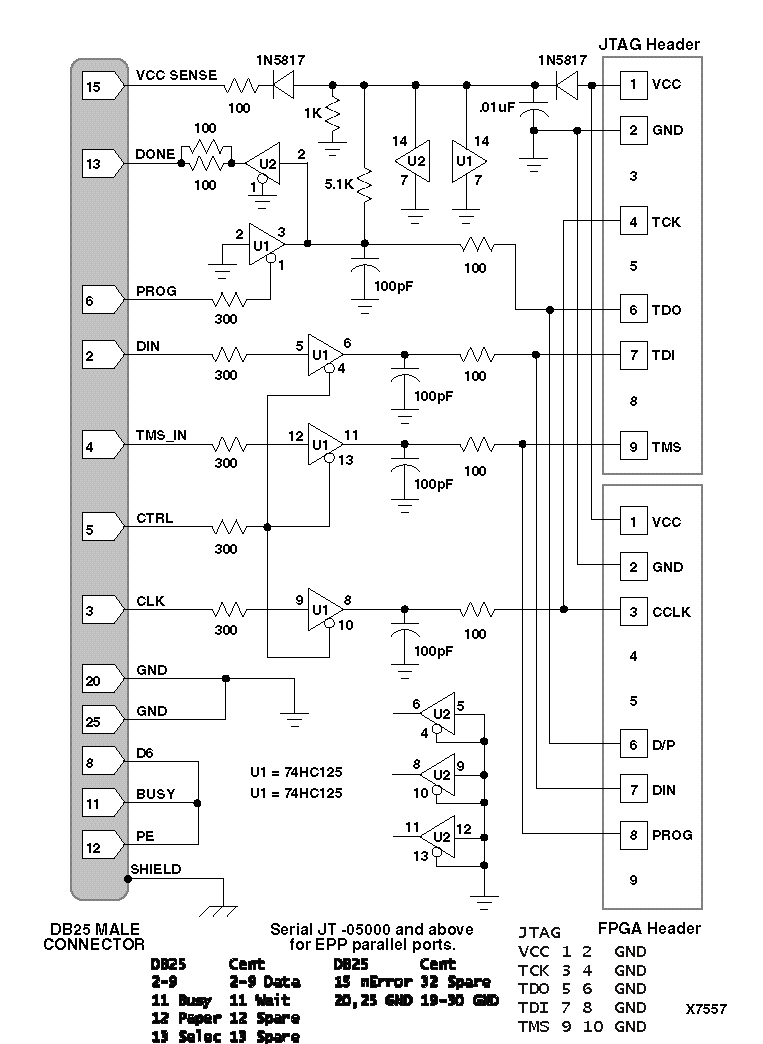

zum Programmieren der CPLD gibts die Software vom Hersteller kostenlos
und die Hardware ist ein Programmierkabel ähnlich dem des AVR
selbstgebastelt. Die Anleitung dazu muss ich mal schnell suchen.
von Benedikt (Gast)
Alle CPLDs lassen sich über JTAG programmieren. Die Sofware unterstützt
auch direkt ein Parallelport JTAG Interface. (Ähnlich kompliziert wie
der AVR ISP Adapter)
Und was gibt es sonst noch an Testequpment ?
Einen 8 Kanal Logic Analyser mit 32MS habe ich, den ich auch als 32MS
Oszi betreibe, daher habe ich schon ein paar Erfahrungen mit dem Thema.
Xilinx Programmer, direkt ansprechbar aus ISEWebPack über LPT port
(nur der obere Header wird gebraucht)
Es gibt ein kleine Synchronisierungsfummelei zwischen ADC und SRAM.
Wenn man vonm ADS830 ausgeht:
Neue Daten erscheinen am ADS Ausgang bezogen auf Master Clock nach
5.9-12ns (t2 New Data Delay Time). Dies ist mit den Durchlaufzeiten im
CPLD und Setupzeiten vom SRAM zu synchronisieren.
Bei 10MHz geht das ja alles gemütlich, aber darüber hinaus...
>Bei einem CPLD ist das ganze sehr viel komplexer die Verzögerung zu
 berechnen.
ich ging (naiver weise) davon aus dass man für die t2 ADC Output valid
verzögerung einfach mehere CPLD gatter (ohne reg) hintereinander
schaltet bis man (mangels testequipment) ins richtige Zeitraster fällt
(urgh!!). Die notwendigen Zeiten  sind im XC9500XL Overview DB auf
Seite 15 beschrieben

von Benedikt (Gast)
Wie wäre es mit folgender Schaltung:
Ein ADS830 und ein SRAM, angesteuert von einem CPLD mit max. 60MHz.
Das ganze 2x für 2 Kanäle. Einer der ADCs wird bei der positiven
Flanke, der andere bei der negativen angesteuert.+
Verbindet man beide analog Eingänge, erhält man so 120MS. Das ganze
einfach und ohne Timingprobleme. Und 120MS reichen eigentlich, das ist
in etwa so schnell wie ein normales 20-30MHz Oszilloskop, eventuell
sogar noch etwas schneller.
Wenn ich mir die DB von Standard Oszis anschaue so sind deren tr/tf
Zeiten (bei >30-40MHz) selten besser als 4ns, damit hat man doch
schnell ein Sample Jitter Problem am ADC?
Das 830 DB schreibt hierzu:
Particularly in udersampling applications, special consideration
should be given to clock jitter. The clock input should
be treated as an analog input in order to achieve the highest
level of performance. Any overshoot or undershoot of the
clock signal may cause degradation of the performance.
When digitizing at high sampling rates, the clock should
have a 50% duty cycle (tH = tL), along with fast rise and fall
times of 2ns or less.
Wenn 2 ADCs durch invertieren des CLK Signals paralell angesteuert
werden wird das jitter problem noch schlimmer da die Oszi oft nur eine
Waveform Symmetry von 40/60%-45/55% haben.
Oder gehst du etwa von einem heruntergeteilten 120MHz Oszi aus???
(hab bisher nur einen 100MHz Oszi bei R. fuer 7.60€ gesehen, ist das
alles überhaupt beherrschbar?).
Ansonsten ist das gegenphasige Verschränken von 2 ADCs natürlich schon
elegant und einfach...
Wenn man die CLK Leitung des Oszi über den CPLD laufen lässt (und dann
an den ADC geht) verbessert oder veschlechtert sich dann das Jitter
durch die langsame tr/tf Flanke?
