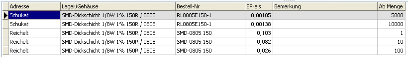

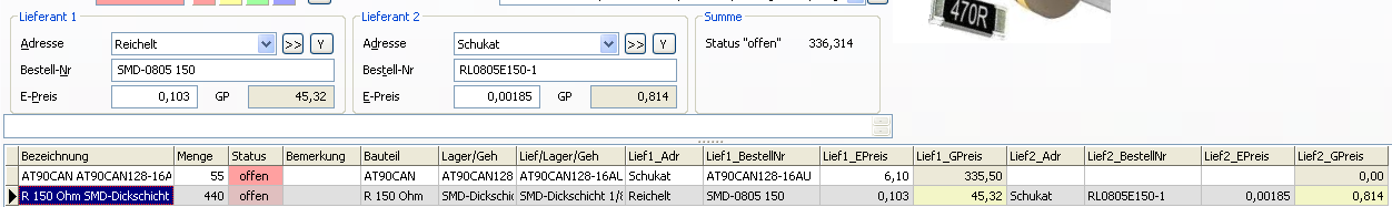

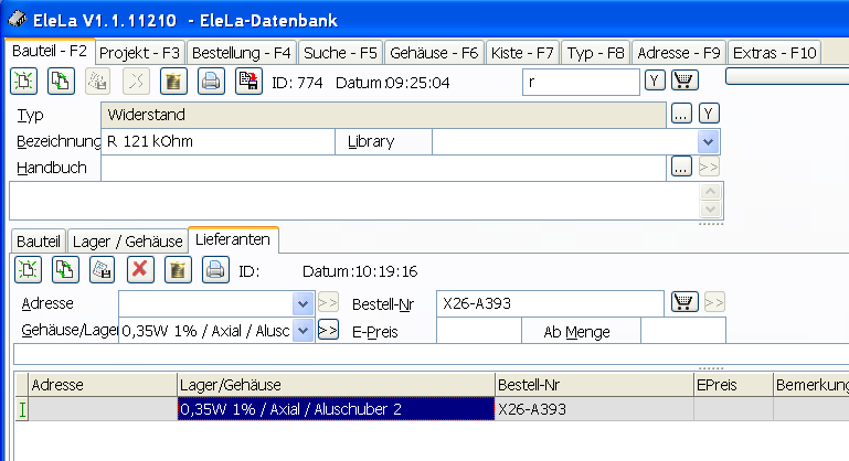

Hallo Markus,
hab es getestet, und es geht meiner Meinung nach immer noch nicht.
Mein Vorgehen:
1. Bauteil mit mehreren Lieferanten und Staffeln angelegt (siehe Bild)
2. Projekt erzeugt, Bauteil im Projekt verwendet, Mengen eingetragen
3. Prüfe Menge für Produktion
4. Artikel in Bestellkorb gelegt
5. Ergebnis siehe Bild, der Preis beim 1. Lieferanten passt nicht
Die offene Menge beträgt 440, genommen wird aber der Preis "ab 1" und
nicht "ab 100". Wird vielleicht einfach der erste "ab Menge" Eintrag
genommen, bei dem die offene Menge größer der "ab Menge" ist? Das könnte
das Ergebnis erklären.

von Markus M. (Firma: EleLa - www.elela.de) (mmvisual)
@Jens:
Jetzt habe ich es verstanden und behoben und es klappt richtig. Es wird
auch der Lieferant mit dem Staffelstart 5000 jetzt nicht mehr
eingetragen.
Staffelpreise verwendet fast niemand, denn es ist schon sehr viel Arbeit
das ganze zu pflegen und bei Hobby eher fragwürdig.
Wenn man unter Bestellung direkt eine neue Position anlegt so hat man
zwei Möglichkeiten:
- Erst Menge eingeben, dann Bauteil auswählen, dann wird gleich die
richtige Staffel ausgewählt und nicht mögliche Lieferanten nicht
eingetragen.
- Erst Bauteil auswählen und Menge leer lassen, dann werden auch
Lieferanten eingetragen, bei denen z.B die Staffel erst ab 5000
beginnen.
Sicher gibt es Programme, die können das. z.B. SAP, aber ob man das noch
bezahlen kann?
Gerne kann ich alles für Dich alles so proggen, exakt zugeschnitten für
Deine Firma/Anforderung. Der Preis wird sicher günstiger sein als wie
wenn man ein Programm kauft, denn es wird im Detail garantiert nicht so
funktionieren wie man möchte/gerne hätte. Dazu mir einfach ein Mail
schreiben, dann können wird das alles besprechen.

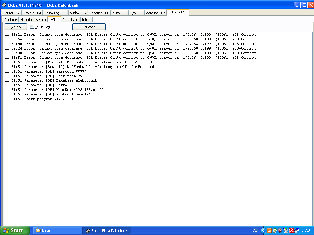

hat jemand von euch schon erfolgreich eine MySql Datenbank von Strato
für Elela eingerichtet? Ich bekomme immer eine Fehlermeldung, die ich
jetzt leider nicht hier habe (in der Arbeit) aber hat das schon jemand
geschafft?
Gruß Peter
Erlaubt Strato einen direkten TCP/IP Portzugriff?
Erlaubt der lokale Router diese Portadresse im Internet an zu sprechen?

von Peter (Gast)
Habe neue Infos zur Strato MySQL, ich nutze dort ein WebPaket, also
Webspace, für dieses steht mir eine MySQL Datenbank zur verfügung. Also
sie ist leider nur von der Webseite aus erreichbar.
Danke für die Unterstützung.
Es gibt nur wenige Webserver/Provider, die einen direkten Portzugriff
auf die MySQL Datenbank zulassen. Die beste Möglichkeit ist, wenn man
den Server in der Firma lässt, damit kann man in der Firma viel
schneller arbeiten. Dann dort einen VPN Zugang einrichtet, der ist dann
von zu Hause aus erreichbar. Über diesen Zugang hat man vollen Zugang
auf das ganze Firmennetz und kann alles machen. VPN ist ein sicherer
Netzwerk-Tunnel durch das Internet um Daten zu transportieren. Über das
Internet werden alle Pakete verschlüsselt übertragen.
Wohin spenden, das schreibe ich gerne per Mail. Ich (er, alleine)
bekomme keine Probleme mit dem FA.

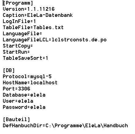

> Also ist die Idee schon wieder hinfällig.
Einfch das EleLa-Verzeichnis kopieren, INI-Datei anpassen und als SQLite
nutzen. Wenn jemand MySQL Nutzen sollte, so kann er einfach die DB unter
Extras > Dtenbank > Import/Export die Datenbank sichern, diese Sicherung
ist automatisch eine EleLa-SQLite Datenbank.
Man könnte die 4 Verzeichnisse der 3 Kumpels + eigene auf einen
USB-Stick kopieren und so ist man auch portabel.
In der INI unter
[Programm] Caption=Kumpel xyz
Setzen, dnn sieht man immer in der Titelleiste welche DB man gerade
offen hat.

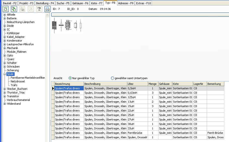

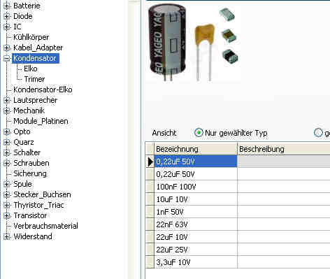

von Roland (Gast)
Hallo Markus
bezüglich der Bauteiletypen hab ich ein kleines Problem.
Wollte bei den Kondensatoren als Untereintrag "Elkos" nehmen.
Jetzt kann ich aber z.B. kein 1uF (Kondensator) und 1uF
(Kondensator/Elko) eingeben weil er sagt Bauteil bereits vorhanden.
Dachte der Typ unter Bauteil wär doch dann ein anderer ?
Einmal "Kondensator" und einmal "Kondensator/Elko"
Oder gilt da immer der Haupteintrag für alle Untertypen ?
Roland
von Artur R. (artur2000)
Bezeichnungen dürfen nicht gleich sein.
Lösung: Umbenenen
Kondensator:    C 1uF
Eklo:           Ce 1uF
Keramik:        Ck 1uF

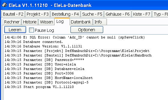

von Tester007 (Gast)
Hallo
Habe Probleme mit der Datum Eingabe unter Haltbar bis ...
Fehler Meldung :
17:47:53 E: "31.07.13" is not a valid date format
17:47:40 E: "31-07-2013" is not a valid date format
17:47:25 E: "31.07.2013" is not a valid date format
17:47:10 Database connected.
17:47:10 Database Version: V1.1.11123
17:47:09 Parameter [Projekt] DefHanbuchDir=C:\Temp\EleLa2\Projekt
17:47:09 Parameter [Bauteil] DefHanbuchDir=C:\Temp\EleLa2\Handbuch
17:47:09 Parameter [DB] Database=.\EleLa.sq3
17:47:09 Parameter [DB] Protocol=sqlite-3
17:47:09 Start program V1.1.11129
egal wie ich das datum eingebe es funktioniert nicht ...
Wie sieht denn das Datumsformat vom Betriebssystem aus?
Siehe hier:
Systemsteureung > Regions- und Sprachoptionen > Kurzes Datum
Mit "Anpassen" kann das z.B. nach TT.MM.JJJJ im Betriebssystem geändert
werden. (EleLa neu starten)

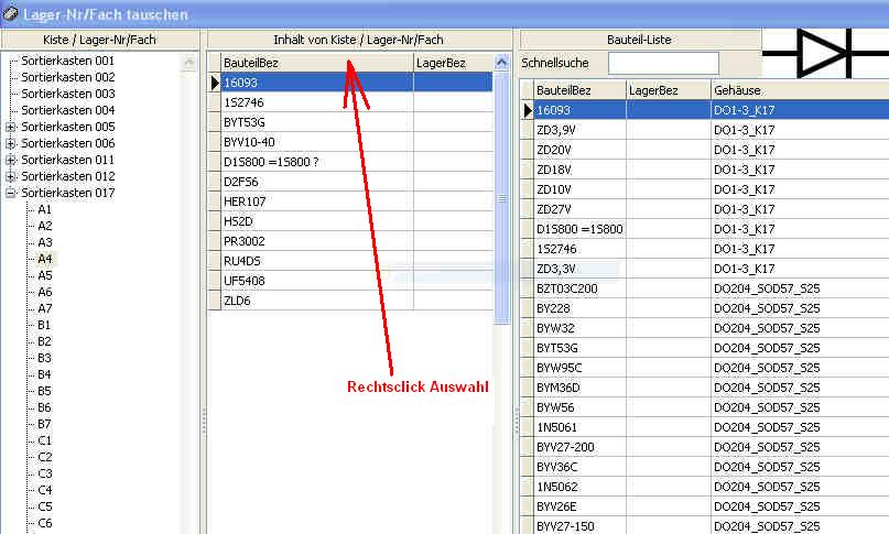

im Fenster "Lager Nr./Fach" werden oben auf den Tabellenbezeichungen mit
Rechtsclick zwar die angewählten Felder angezeigt, lassen sich aber
nicht ändern. Dafür erscheint "Bauteil aus Kiste bzw. Lagerfach
entfernen".
Ist das so gewollt ? Es verwirrt etwas weil man sonst in den anderen
Fenstern die Felder der Tabellen selbst einrichten kann, hier aber
nicht.
Auch werden die Spaltenbreiten nicht gespeichert und müssen immer wieder
neu eingestellt werden.
Lässt sich da noch was verbessern ?
Bei mir klappt das. SHIFT-Taste mit drücken.
Siehe Hilfe:
"Bauteile Verwalten" >> "Bauteile in Kiste/Fach verwalten"
unter "Drag & Drop"
von Roland (Gast)
Ja die Spaltenbreite geht mit Shift, aber wie wählt man die versch.
Spalten aus (Rechtsclick), die angezeigt werden sollen ?
Ja, stimmt, bei Rechtsklick erscheinen zwei Popups, wobei der erste
nicht funktioniert. Ich schaue danach.
Anbei V1.1.11210, nun ist das behoben. (Dialog Kiste-Tausch)
- Rechtsklick auf Titelleiste kommt Popup mit Auswahl sichtbare Spalten
- Rechtsklick in Tabelle kommt Popup mit Auswahl der Funktionen.

von Inna (Gast)
Hallo Markus,
ich arbeite als technische Asisstentin in einem Männerteam und habe
langsam satt das Chaos: keiner weisst was,wieviel und wo die Bauteil
bestellt wurde!
Ich habe auf meinem Windows7 PC xampp(mit MySQL)zum laufen
gebracht,EleLa auf unseren Server(reiner FreeNAS fileserver) installiert
und schon paar Daten eingegeben.Seit paar Tagen versuche ich die PC`s
von meinen Kollegen so einzurichten dass sie sich von ihrem WinXP
Rechner mit der Datenbank verbinden können.Es klappt einfach nicht!Ich
muss noch dazu sagen dass ich keine Ahnung von MySQL habe,habe die
Installation nach Ihre Anleitung irgendwie geschafft.Oder muss die EleLa
auf jeden PC installiert sein und dann mit der gleichene Datenbank
verbunden werden? Kann der User der Datenbank auf jeden Rechner
identisch sein?
Es wäre sehr schön wenn Sie mir weiter helfen
Danke und Gruß
MySQL ist für die Arbeit mit mehreren Station die richtige Entscheidung.
Nur muss der MySQL Server auf einem Server (PC) installiert sein, der
immer an ist, damit sich die Benutzer damit verbinden können.
Der Fileserver hat das Problem dass man darauf kein MySQL installieren
kann, also muss für diese Aufgabe ein anderer "richtiger" PC mit
entweder Windows oder Linux her halten, am besten ein Server.
Alternativ zur Not würde auch ein Arbeitsplatzrechner gehen, aber sobald
man den aus macht (oder abstürzt) dann gehen alle Verbindungen zu den
Clients verloren.
Wenn jetzt MySQL mit XAMPP auf deinem Arbeitsplatz installiert ist, so
müssen sich alle anderen PC's mit deinem Rechner verbinden, die Kollegen
brauchen keine XAMPP installation.
Das EleLa Verzeichnis einfach komplett so wie es es auf den Fileserver
kopieren und die INI-Datei so ändern, dass als Host die IP-Adresse
deines Rechners drin steht. Dabei sollte dein Rechner eine Fixe
IP-Adresse haben, die nicht mit DHCP bei jedem Neustart neu zugewiesen
wird.
Unter MySQL muss auch ein User eingerichtet werden, der Netzwerkzugriff
erlaubt, also Host "%". Warscheinlich hast du einen "localhost" bereist
eigerichtet.
von Inna (Gast)
Danke für die schnelle Antwort. Ich habe einen neuen user in MySQL
angelegt mit seine feste IP:192.168.0.199(und das ist wohl falsch?!),der
auf die Datenbank "elektronik" zugreifen darf.Es kommt aber eine
Fehlermeldung weil die MySQL auf meinem PC:192.168.0.60 läuft. Was mach
ich falsch?
Danke
von Inna (Gast)
Hallo Markus,
es hat jetzt geklappt!!!
Danke

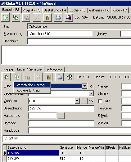

Du meinst sowas?
Rechtsklick auf Kopieren-Symbol unter "Lager/Gehäuse", damit kann man
den Eintrag zu einem anderen Bauteil verschieben oder kopieren.
von Roland (Gast)
Hallo Markus,
genau das ist es. :-)
Bin wirklich überaus erstaunt was alles mit dem Programm machbar ist.
Vor allem ein großes Lob wie hier auf Anfragen reagiert wird.
So ein Support ist wirklich nicht alltäglich.
Roland

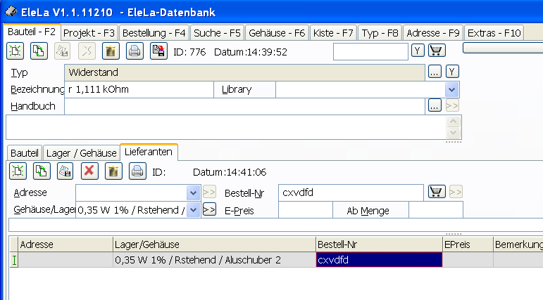

von fossi (Gast)
Zuerst mal ein großes Lob für dieses kostenlose Programm und den
hervorragenden Support durch Markus.
ich verfolge dieses Projekt seit einger Zeit und habe nun das Programm
zum laufen bekommen.
Jetzt wollte ich das Ganze mit Leben erfüllen und meine bauteile
reinhacken.
Leider stosse ich da auf kleinere Probleme.

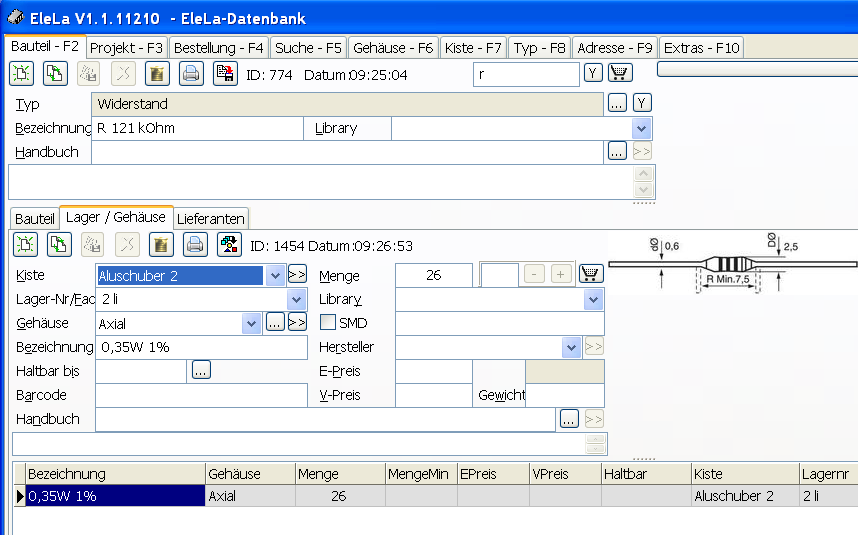

Hier mal ne kurze Beschreibung, wie ich ein neues Bauteil anlege:
Ablauf Bauteileingabe:
Taste: Strg + N
Bauteilfenster öffnet und Cursor steht im Feld Typ
Auswahl Typ:  Widerstand aus Auswahlfenster wird gewählt
Eingabe in Bezeichnungsfeld: R 121 kOhm
Dann mit Mauszeiger auf speichere Datensatz
Dann auf Reiter Lager/ Gehäuse
Kiste auswählen
Lagerfach auswählen
Gehäuse auswählen
Bezeichnung auswählen
Menge auswählen
Speicher Datensatz (Auswahl mit Mauszeiger)
Dann auf Reiter Lieferanten
Adressfeld bleibt leer
Gehäuse/ Lager bietet Auswahl an: i.O. übernimmt Bezeichnung aus
Eingabemaske Lager/Gehäuse
Eingabe Bestellnummer
Datensatz speichern 
09:48:35 E: SQL Error: Column 'Bauteil_ID' cannot be null (spSaveClick)
Mache ich da was falsch oder ist da noch ein Fehler versteckt?
Unter Lager und Gehäuse ist die ID noch vorhanden (siehe Anhänge)
Weitere "Fehler":
Wenn ich im Bauteilfenster mit dem Mausrad scrolle verschwindet Elela
immer mal wieder komplett, als ob ich Elela beendet hätte. Muß dann
Elela wieder neu starten. XAMPP und MySQL belieben davon unberührt.
(alles unter WIN XP prof SP2).
Zusätzliche Frage: wenn das Programm mehrfach abgestürzt ist, gibt es ja
unter Umständen auch Fehler in der Datenbank (unvollständige Einträge
z.B. ID-Nummern ohne sonstigen Bezug).
Kann man irgendwie die Datenbank auf Plausibilität prüfen und ev .
automatisch bereinigen oder muß das von Hand geschehen, d.h. die
Einträge wo nur eine ID-Nr. belegt wurde, sonst aber keine oder
unvollständige Angaben dazu vorhanden sind, von Hand in der DB löschen.
Vielen Dank im voraus für die Bemühungen
fossi
Bei mir kommt kein "Bauteil_ID" sondern ein "Adr_ID"-Error.
Abgestürzt ist die EXE mir beim Scrollen auch noch nie und ich nutze
auch XP.
Kann dieser Fehler jemand anders noch nachvollziehen/bestätigen?
Die Datenbank sollte nicht betroffen sein, denn während der Eingabe sind
die Daten nur Lokal geändert und mit "Speichern" wird erst geschrieben
und dann ist es auch schon gleich in der Datenbank.
Somit verliert man maximal den zu letzt noch nicht gespeicherten
Datensatz, mehr nicht. Das ist auch der große Vorteil der Datenbank.
Selbst sogar wenn die Netzwerkverbindung zum SQL Server abreißt macht
das erst mal nichts.
Schlimmer ist es, wenn der Server abstürzt, denn der verwaltet die
Daten. In der Regel schreibt er diese auch sofort auf die Platte.
von fossi (Gast)
Hallo Markus,
hab das jetzt auch nochmal nachvollzogen.
Du hast recht, es ist ein Aressfehler (siehe Anhang).
Ich hab aber noch folgendes festgestellt.
Wenn man bei der Lieferantenauswahl nicht auf das Leerfeld geht, sondern
einen Lieferanten auswählt und speichert, dann gibts die Fehlermeldung
nicht.
Editiert man dann umgehend diesen Eintrag und wirft den Lieferanten
wieder raus und speichert dann das ganze nochmal, dann gibt es keine
Fehlermeldung mehr.
Ist ne Möglichkeit, aber nicht die Eleganteste.
Im ersten Bild ist die ID noch leer. Wird die erst beim schließen der
eulela.exe vergeben oder warum fehlt die. Hängt das mit dem Fehler
zusammen, da es sich nicht korrekt abspeichern läßt?
Trotzdem mal vielen Dank für die schnelle Bearbeitung.
fossi
Ich hab das schon korrigiert, so dass keine Fehlermeldung mehr kommt und
man das Feld einfach leer lassen darf.
Ich finde es gibt keinen triftigen Grund wiso man das Feld ausfüllen
muss, denn EleLa soll nicht behindern wo es nicht zwingend sein muss.

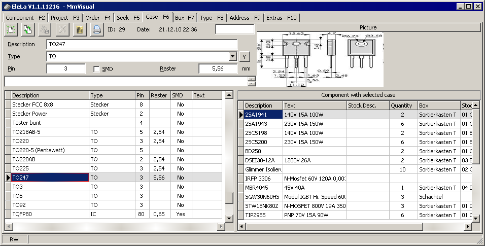

- Bei Bestellung aus Bauteil>Lieferant Staffelmenge als Menge übernehmen
- Bug: Typ / Gehäuse: Spaltenbreite der Bauteile wird nicht gemerkt
- Bauteile > Import/Export > Bauteileverwendung: Findet das Bauteil in
Projekte, Doppelklick springt in das Projekt, anbei ein Screenshot.
Bitte testen, bei Fehler bitte schreiben.

- Bug: Bei neuen Bauteil > Lieferant Eintrag, keine Auswahl der Adresse,
Speichern erscheint Fehler und der Datensatz kann nicht gespeichert
werden.

für mehrere Sortiementskasten (SK) X-Richtung Zahlen
(0-9) und Y-Richtung Buchstaben (A-J).
Da ich mir nicht sicher war, wie das Etikett mit Barcode werden würde
habe ich Im Fenster Lager-Nr/ Fach tauschen mir folgende
struktur angelegt  A0 - SK1
          SK2
          Sk3
     A1 - SK1
                 Sk2
          Sk3
usw.
Hallo Steven,
Ich habe noch nicht ganz verstanden, wie Du die Anordnung hast und wie
die Kästen unter "Kiste-F7" angelegt wurden.
Kannst Du mir die Datenbank per Mail schicken?
Import geht nicht, denn die Daten sind meist in irgend einer Form
verfügbar, daher muss man einen speziellen Importer schreiben, der
entsprechend die Daten in die EleLa-Tabellen einsortiert.
In den ganzen Tabellen werden die Querverweise nur als ID und nie in
Klartext gespeichert, daher wäre ein Reimport schwierig. (z.B. der
Verweis auf das Gehäuse oder die Kiste.)
PS: Mit der Funktion "Kiste-Tausch" können mehrere Bauteile mit STRG
markiert und per Drag&Drop gleichzeitig verschoben werden, damit müsste
die Ordnung am schnellsten gehen. (So hab ich es bei meinen vielen
Kästen auch gemacht)

@Markus:
lib: da werde ich heute oder morgen noch ein paar tests durchführen.
Handbuch neuste EleLa Version (11216):
ich auch Probleme festgestellt bei der Kompatibilität der Pfadangaben
zw. Linux und Windows.
Windows:
nutzt ja das \ z.B.: Z:\Data\1N4007.pdf
hier ist dann in der Ini der Datanpfad angegeben mit "Z:\Data" wird so
übernommen, wenn man das Auswahldialog benutzt.
 leider nicht "Z:\Data\" soweit so gut unter Windows
Linux:
nutzt ja / für die ordner, somit //mnt/nas/Elektronik/Data/1N4007.pdf
jetzt steht hier in der Ini: "//mnt/nas/Elektronik/Data"
und leider nicht "//mnt/nas/Elektronik/Data/"
Das führt jetzt dazu, dass unter Linux die Datenblätter nicht geöffnet
werden, da es dort ein Problem mit dem in der Tabele hinterlegten 'Name'
gibt:  es ist ja dann ($H) + \1N4007.pdf resultat daraus unter linux:
//mnt/nas/Elektronik/Data\1N4007.pdf und damit kommt es nicht zurecht.
Komisch ist nur wenn ich dass jetzt in '/1N4007.pdf' ändere in der
Tabelle dann klappt es unter Linux sowie unter Windows. Unter Windows
läuft es ja dann wohl über den Browser und der akzepriert da beide
schreibweisen auch gemischt.
Vielleicht kann das ja noch jemand bestätigen.
Lässt es sich nicht dadurch umgehen, indem man vor aufruf des
Betrachters der pdf, die Zeichenkette bearbeitet und alle \ in /
Wandelt, wäre dann Windows und Linux kompatibel (ohne Gewähr, müsste
nochmal ausgibig getestet werden)
Gruß Peter

@ Steven:
Das geht mit SQL nahezu gar nicht. Auch ein Import würde nicht
funktionieren, denn EleLa zeigt extra den Name für das Feld "Kiste" aus
der Tabelle die unter "Kiste-F7" hinterlegt ist. In der Lager/Gehäuse
Tabelle ist nur eine ID-Zahl auf diese Kisten-Tabelle und nicht der Name
selbst abgelegt. Somit kann man die Bezeichnung der Kiste jederzeit
ändern und es ist sofort unter "Lager/Gehäuse" sichtbar und es werden
diese Datensätze nicht geändert.
Als erstes muss man unter "Kiste-F7" die neuen anlagen, z.B. "SK1",
"SK2", "House"...
Dann ist leider Handarbeit angesagt.
Ich habe 9 Kästen. Jeder Kasten hat 60 Schubladen.
Links oben beginnt die Schublade mit "01 A" bis rechts untern "12 E".
Also die Schubladennummerierung ist in jedem Kasten gleich.
Somit, auch wenn man mal die Kästen in einer anderen Reihenfolge
aufstellt (z.B. wegen Umzug) dann macht das nicht.

Guten Abend alle zusammen,
ich hatte ja von dem Problem berichtet, dass EleLa unter Ubuntu 64 - bit
die benötigte Bibliothek nicht findet: libmysqlclient.*
Ich habe nach diesem Problem in Verbindung mit anderen Anwendungen
recherchiert und habe folgende Lösung für dieses Problem gefunden:
EleLa 32 - bit unter Linux 64 - bit (ubuntu)
wget -c
http://mirrors.kernel.org/ubuntu/pool/universe/m/mysql-dfsg-5.0/libmysqlclient15off_5.1.30really5.0.83-0ubuntu3_i386.deb
mkdir mysql32
dpkg --extract libmysqlclient*deb mysql32
sudo mv mysql32/usr/lib/* /usr/lib32/
hierbei wird das benötigte Paket nur entpackt und dann daraus die
Bibliotheken heraus kopiert.
Gruß Peter

Auch der Konfig-Dialog von EleLa, der mit -k öffnet, weiß davon
natürlich. (Wenn der gestartet wird, dann wird das EleLa Hauptformular
nicht geladen, daher ist der Konfig-Dialog sozusagen ein eigenständiges
Programm, das mit in der EXE enthalten ist)

Markus Müller schrieb:
>>Wo hast Du denn Bedenken?
> Wenn man EleLa in der Konsole ohne diesen extra INI Parameter starten
> möchte, dann springen einem jede Menge Fehlermeldungen ins Gesicht.
> Mit dieser meinem Methode würde EleLa auch ohne extra Angabe der INI
> Datei immer die richtige finden, auch ohne Kommandozeilenparameter.
Ich dachte eher an ein Verhalten "Nimm diese INI wenn angegeben,
ansonsten verhalte Dich wie jetzt"
Das Verhalten ist aber ok, wenn wir von dem /usr/bin wegkommen könnten.
(Das liegt mir schon sehr im Magen -- dort ne config-Datei wird man nie
durchbekommen)
Alternativvorschlag:
Beim Öffnen der Ini, iteriere über die folgenden Möglichkeiten:
(wie jetzt) <path-von-Elea>/EleLa.ini
./EleLa.ini
(vielleicht noch) %HOME%/.elela
/etc/EleLa.ini
Das zuerst gefundene gewinnt.
(Implementierungmöglichkeit: Alle Pfade in ein Array, und nacheinander
probieren. )
Kann man auch evtl. "bedingt" compilieren, je nachdem für was für ein
Target.
Ich habe die Environment-Funktion so geschrieben, dass %Varname% und
$Varname erkannt und erweitert wird, das klappt unter Windows und Linux
gleichermassen, es wird immer auf beides geprüft. (Siehe den Thread vom
Lazarusforum, da steht mein Quelltext.)
Kommentarzeilen in der INI beginnen immer mit einem ;
Somit kann man ganze Romane rein schreiben.
Derzeit macht EleLe das mit der INI so:
<Pfad-der-Exe>/<Name-der-Exe>.ini
Also wenn EleLa nach z.B EleLa2.exe umbenannt wird, dann muss die INI
auch EleLa2.ini heißen. Somit kann man mehrere EleLa Versionen in einem
Verzeichnis halten. (Die Hilfe-Datei genauso: EleLa2.chm)
Wenn die ./EleLa.ini dann nicht gibt, könnte ich bei Linux automatisch
im %HOME% noch nach .elela suchen.
Und unter
/etc/<Name-der-Exe>.ini
Und so würde das dann aussehen:
  sParIniFile := ChangeFileExt(Application.ExeName, '.ini1');
  {$ifdef LINUX}
  If Not FileExistsUTF8(sParIniFile) Then
  Begin
    s := '%HOME%/.elela'; // Suche im $HOME
    KorrectPath(s);
    If FileExistsUTF8(s) Then
      sParIniFile := s
    Else Begin // Suche im /etc
      s := '/etc/' + ChangeFileExt(ExtractFileName(Application.ExeName), '.ini');
        sParIniFile := s;
    End;
  end;
  {$endif}
  ini := TMemIniFile.Create(sParIniFile);
  s := ini.ReadString('Programm', 'IniLocation', '');
  If s <> '' Then
  Begin
    KorrectPath(s);
22
    Begin
23
      DoLog('Parameter [Programm] IniLocation=' + s);
24
      sParIniFile := s;
25
      ini.Free;
26
27
    End Else DoLog('Error File not Found: Parameter [Programm] IniLocation=' + s);
28
  end;

Hallo Markus,
wäre es möglich oder spricht was dagegen die Filterfunktion etwas zu
modifizieren ?
Folgendes:
Wenn man bei Typ oben rechts auf das "Y" und den "Haupttyp" geht werden
die evtl. vorhandenen "Untereinträge" des Typs nicht mit angezeigt.
Beispiel:
Haupttyp = Schalter
als Untereintrag ist z.B. Taster, Drehschalter, Druckschalter usw.
vorhanden
Setz ich den Filter nun auf Schalter wäre es gut wenn auch die
Untereinträge gleich im Fenster angezeigt würden.
Wird der Filter gleich auf den Untereintrag gesetzt ist das klar, da
wird selbstverständlich nur dieser angezeigt.
Was hälst Du davon ?
Roland
Ja, ich denke das kann ich rein machen.

> - Bei den Bauteilen->Lieferant ist die Spaltenbezeichnung für
> Gehäuse/Lager vertauscht. Dort steht aktuell Lager/Gehäuse.
Ich ändere das.

von Dieter J. (fossi)
Hallo Markus,
ich hab inzwischen die Datenbank kräftig gefüllt und bin super
zufrieden, wie das Programm läuft. Anfangs ein paar
Eingewöhnungsprobleme aber inzwischen hab ich mich auch damit
angefreundet.
Nun hab ich heute nochmals das aktuelle Setup(Windows) heruntergeladen
und das Programm upgedatet, nachdem ich in der ini-Datei gesehen habe,
daß ich noch mit einer älteren Version arbeite (siehe Bild Ini-Datei).
Dann hab ich in der Log-Datei unter ELELA nachgeschaut und da steht nun
was anderes drin. Ist nur ein Schönheitsfehler, aber halt nicht perfekt.
Auch beenden und wieder starten sowohl von ELELA wie auch der Datenbank
ändert nichts an der Version in der Ini-Datei. Zusätzlich steht beim
aufrufen der Logdatei oben eine andere Version wie in der Log-Datei
selber (siehe Bild Log-Datei).
Wie gesagt sind nur Schönheitsfehler zumindest bei mir.
Noch eine zusätzlich Frage:
Bei mir legt das Setup die beiden Verzeichnisse Projekt und Handbuch
nicht an, obwohl auf den Pfad in der Logdatei verwiesen wird. Wie gesagt
auch nur ein Schönheitsfehler aber ich will das halt auch etwas
verstehen.
Viele Grüße und vielen Dank für den Support
Fossi
Nein, die Verzeichnisse legt EleLa nicht automatisch an.
Ich gehe davon aus, dass jemand der EleLa nutzt bereits eine
Verzeichnisstruktur hat, indem Datenblätter und Projekte liegen, daher
muss diese jeder selbst anpassen.
Die Datenbank hat die V1.1.11131, das ist in Ordnung, denn zwischen
dieser und V1.2.11216 gab es keine Änderung der Datenbank, nur in der
EXE wurden noch kleinigkeiten im Februar geändert, so dass daraus ein
Releas wurde.
Es ist somit völlig normal, dass die Datenbank eine andere
Versions-Nummer hat als wie das Programm.
Die Versionsnummer der Datenbank wird immer dann erhöht, wenn z.B. neue
Felder hinzugefügt werden um mehr Daten zu speichern. Anhand dieser Zahl
weiß EleLa welche Änderungen in der Datenbank nötig sind.
Man kann somit problemlos irgend eine alte Datenbank mit einer neuen EXE
verwenden, dabei erkennt das EleLa und macht in dieser ein Update. Somit
sind alle alte Sicherungen mit EleLa nutzbar.
